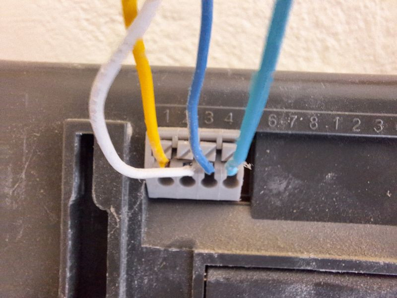

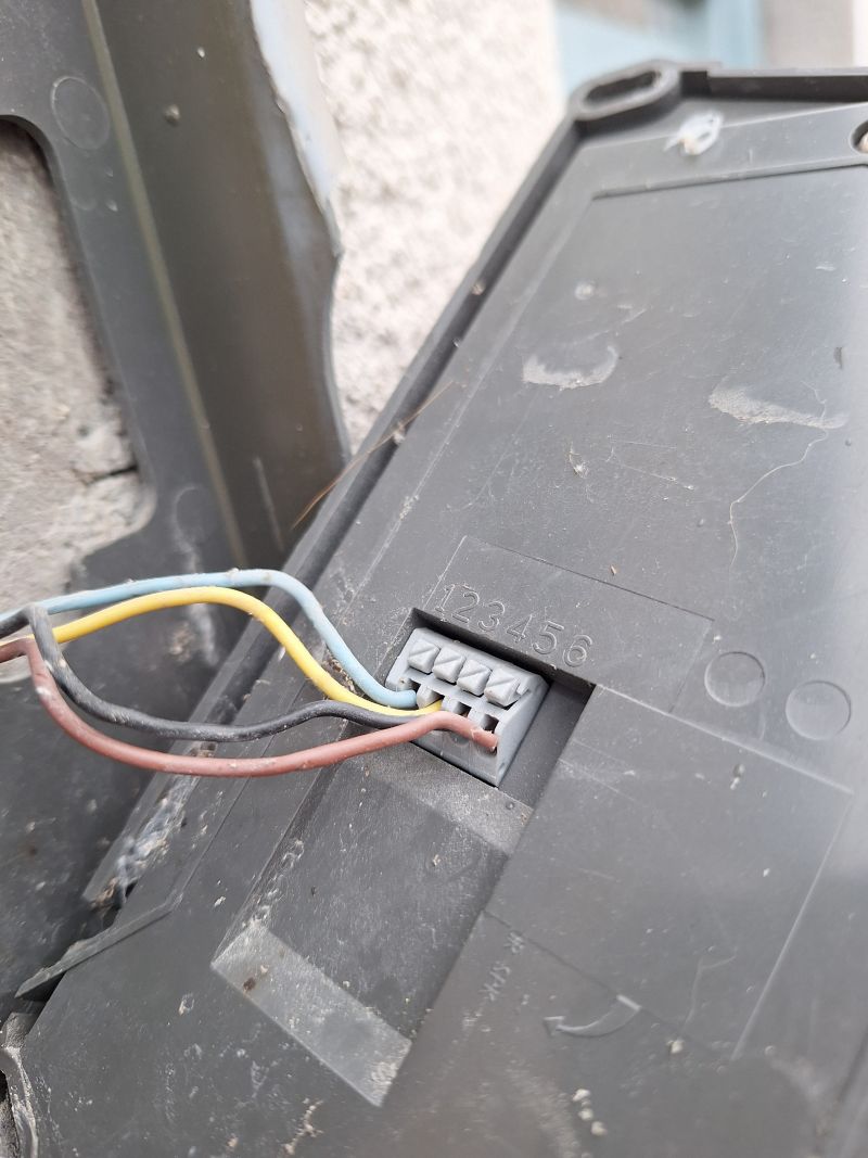

Voici la photo de l'ancien interphone exterieur
Et la photo de l'ancien écran

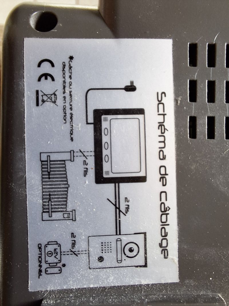

Et voici le nouveau matériel

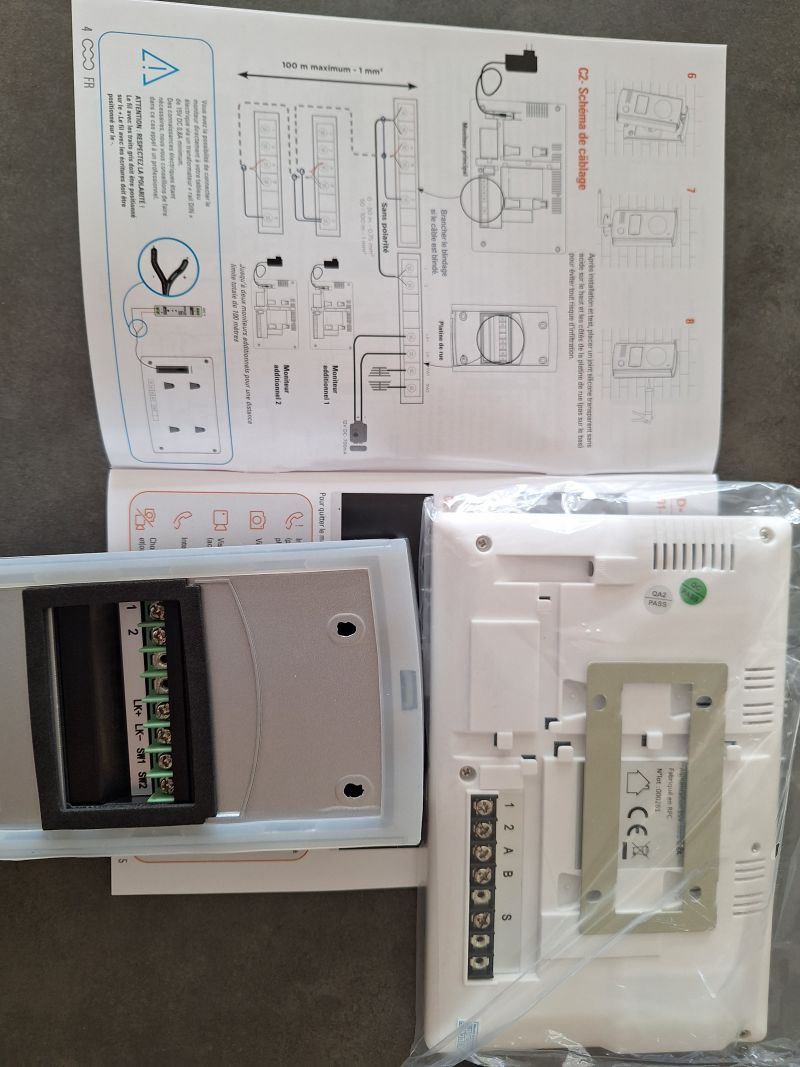

Apparemment je ne vois pas beaucoup de différence, sauf le contact sec pour la commande portail qui était sur le moniteur et qui maintenant est sur la platine de rue.
1 et 2 du moniteur vers 1 et 2 de la platine de rue + borne S pour le blindage du câble (comme avant, sauf en plus la borne pour le blindage)
Gâche 12v : fils en 3 et 4 platine de rue à mettre en LK+ et LK- ( voir si polarités indiquées sur la gâche)
Commande portail: fils en 3 et 4 du moniteur (contact sec) à mettre en SW1 ET SW2 de la platine de rue
C'est faisable de passer un câble 2 conducteurs entre la platine de rue et le moteur ?
Bloc alim 15v : fiche jack sur le moniteur

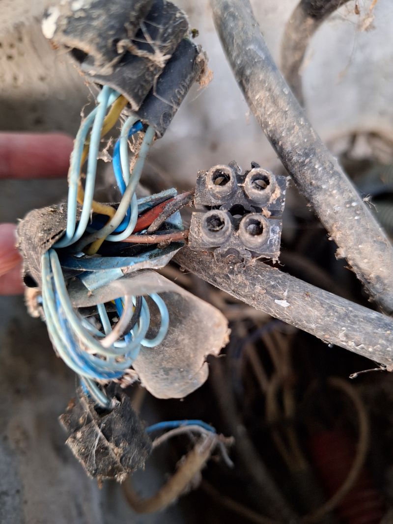

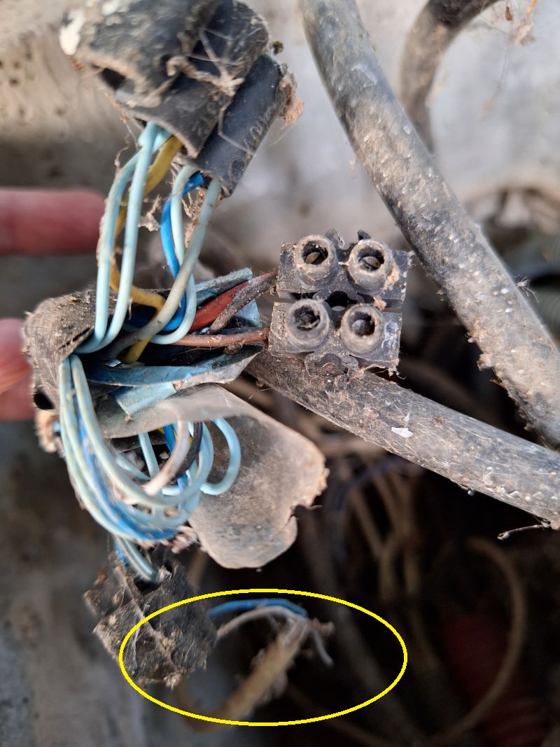

V
Voila ce que j'ai trouvé dans le regard à côté du portail.
Je ne pense pas être capable de savoir qui sert a quoi. Et même si c'est bien ce que je cherche.
J'ai essayé de passer une aiguille a partir de la gaine de l'écran mais je bloque au premier virage
Dept : Isere
Pouah ! c'est le bazar.
En principe l'info de commande devrait arriver sur la carte.
Il faudrait la ref de la motorisation portail pour en être sûr.
C'est quelque fois plus facile de tout retirer en attachant une aiguille sur un des fils et dans repasser d'autres plus nombreux et bien alignés avec cette même aiguille

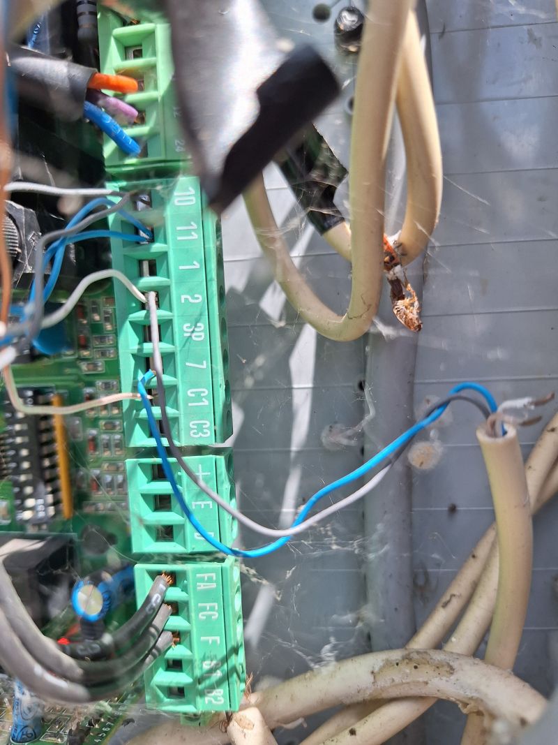

Et la carte de commande zbx7n toujours chez came
Dept : Isere
Sur la carte, on a la commande par contact sec NO :
Pour l'ouverture partielle sur bornes 2 et 3P et pour la commande pas à pas (ouverture, fermeture, inversion) sur bornes 2 et 7
https://www.allotelecommande.com/wp-content/uploads/2020/02/[...]2/Notice-Came-ZBX7N.pdf

Chez moi ca doit être les 2 et 7. Par contre, je trouve qu'il y a très peu de fils dans les cosses car j'ai pleins d'accessoires qui devraient aussi être sur le 2 et 7. Je me demande si le chignon de cable que j'ai pris en photo dans le regard ne serait pas un point de concentration des câbles de tous ces accessoires. Je vais acheter une aiguille plus fine pour essayer de localiser la bonne paire de câble

Je passé mon après-midi avec un ami à essayer de comprendre l'installation dans le regard mais impossible de trouver la gaine qui amène le câble de la maison ou portail.
Donc je vais retirer un câble avec 2 fils et les brancher directement sur la carte du portail sur les borne 2 et 7. Vous me confirmez le branchement ? Je risque pas de griller ma carte ?

On a cherché partout mais rien du tout
Dept : Isere
Même pas au niveau du tableau électrique?
Ou se trouve l'alimentation de l'actuel visio?

Il y a une photo que je n'avais pas vue
sur le poste intérieur il y a le contact sec pour la motorisation, la gâche se commande (est alimentée) depuis la platine de rue
Débrancher le visio et faire se toucher les fils en 3 et 4 sur poste intérieur et alors le portail doit s'ouvrir

Oui c'est bien ca. Mais je n'arrive pas a trouver où vont ces fils dans le regard ou ailleurs près du portail.

En 2 et 7 de la carte , il y a un départ de câble 2 paires qui semble être le même que celui qui est dans le regard. (en bas de la photo jointe)
