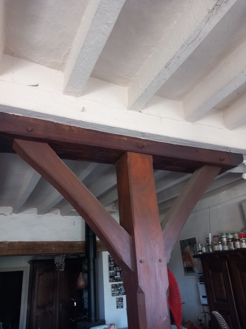

Bonsoir, c'est un sol de combles qui recevait beaucoup de céréales, il y a 2 "cuvettes" de part et d'autre d'un mur porteur central du rdc. Les tomettes ont été enlevées la surface est en torchis, la surface totale du grenier est de 100m2, et donc ça "remonte" aussi le long des murs extérieurs

Merci, je comprends.  Et pour les lambourdes quelle est l'épaisseur minimum, toujours sans alourdir la structure (rdc c'est plafond poutres traditionnelles
piece maîtresse bien soutenue ?

je rejoins pierrej...
lambourdes sur cales perpendiculaires aux solives;
avec la nécessité de s'assurer que le poids rapporté reste compatible
avec la structure existante.
Cdt

OK, et épaisseur minimum des lambourdes svp ? (Un architecte confirme la faisabilité de la transformation de l'étage)

cela va dépendre entre autre du poids :
du poids rapporté sur les lambourdes
de l'entraxe des lambourdes
Cdt

Pour un OSB de 18 mm prévoir un entraxe de lambourdes de l'ordre de 50 cm.
