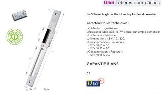

DUBUC a écrit:
Avec une gache electrique il est possible de fermer à clé. La gache electrique a un role sur le pêne de la serrure par sur son vérouillage.
Par contre quand on met une gache electrique il faut retirer la béquille coté extérieur sinon la gache ne sert à rien.
Il faut prendre une gache electrique et une tétière
Salutations
Merci bcp, je dois dire que c'est un peu du chinois pour moi
la béquille coté extérieur et la tétière ? ca correspond à quoi ?

La béquille c'est la poignée, en generale tu la remplaces par une autre poignée (fixe que tu ne peux pas tourner et qui a une autre forme) qui te sert à tirer ta porte pour pouvoir la fermer.
