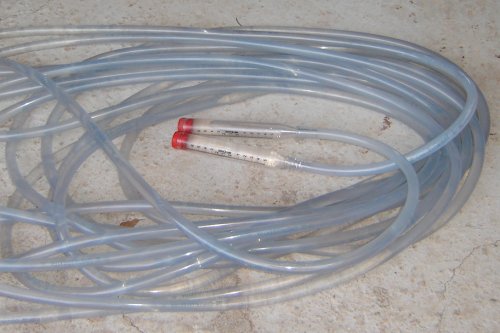

Comment vous faites les gars pour faire courir un niveau à eau d'un plot à un autre ?

Si on parle de la meme chose, ca fait plus de 10m de long...
faut juste etre 2, un a chaque bout

Brutus a écrit:Comment vous faites les gars pour faire courir un niveau à eau d'un plot à un autre ?
Faut être deux sur ce coup la. Et vous pouvez aussi prévoir plusieurs tuyaux de longeurs différentes.

Ouais on parle de la même chose.
Je connais mais pour moi ce truc sert pour niveler un fond de fouille ou gérer la planéité d'un terrassement pour type dalle béton sur terre plein.
Là j'arrive pas trop à visualiser même à deux comment gérer le tuyau.
C'est que c'est long ce truc.

Merci pour vos conseils sur les niveaux mais ce n'est pas ce qui me fait le plus peur, je pense qu,avec un niveau à bulle scotché sur une règle de maçon je vais m,en sortir, mes plots étant très rapprochés : sinon il y a aussi la technique présentée ici : http://www.pointp.fr/documentation/niveau-a-eau-pour-une-personne-Xa174

[quote="plancton"]Merci pour vos conseils sur les niveaux mais ce n'est pas ce qui me fait le plus peur, je pense qu,avec un niveau à bulle scotché sur une règle de maçon je vais m,en sortir, mes plots étant très rapprochés : sinon il y a aussi la technique présentée ici : http://www.pointp.fr/documentation/niveau-a-eau-pour-une-personne-Xa174
Mauvaise approche que l'addition de divers niveaux.
Pour conseil, si dans le bâtiment l'on vous accorde une marge de 1cm/m en mob la différence maximale doit être de 1cm/sur l'ensemble de la façade. Donc bien plus précise... de cela tout le reste de la MOB dépendra ensuite à la pose des panneaux d'ossatures qui sont réalisés en atelier, idem pour toutes les finitions. Pas question de ratraper avec des calles partout comme avec le ciment qui cache les différences et les erreurs...

Pas sûr... www.pointp.fr/...niveau-a-eau-pour-une-personne

=> Youpy, on voit que tu suis, le lien a été donné par Plancton quelques lignes plus haut

Oui j'ai vu, trés bien, je garde...
