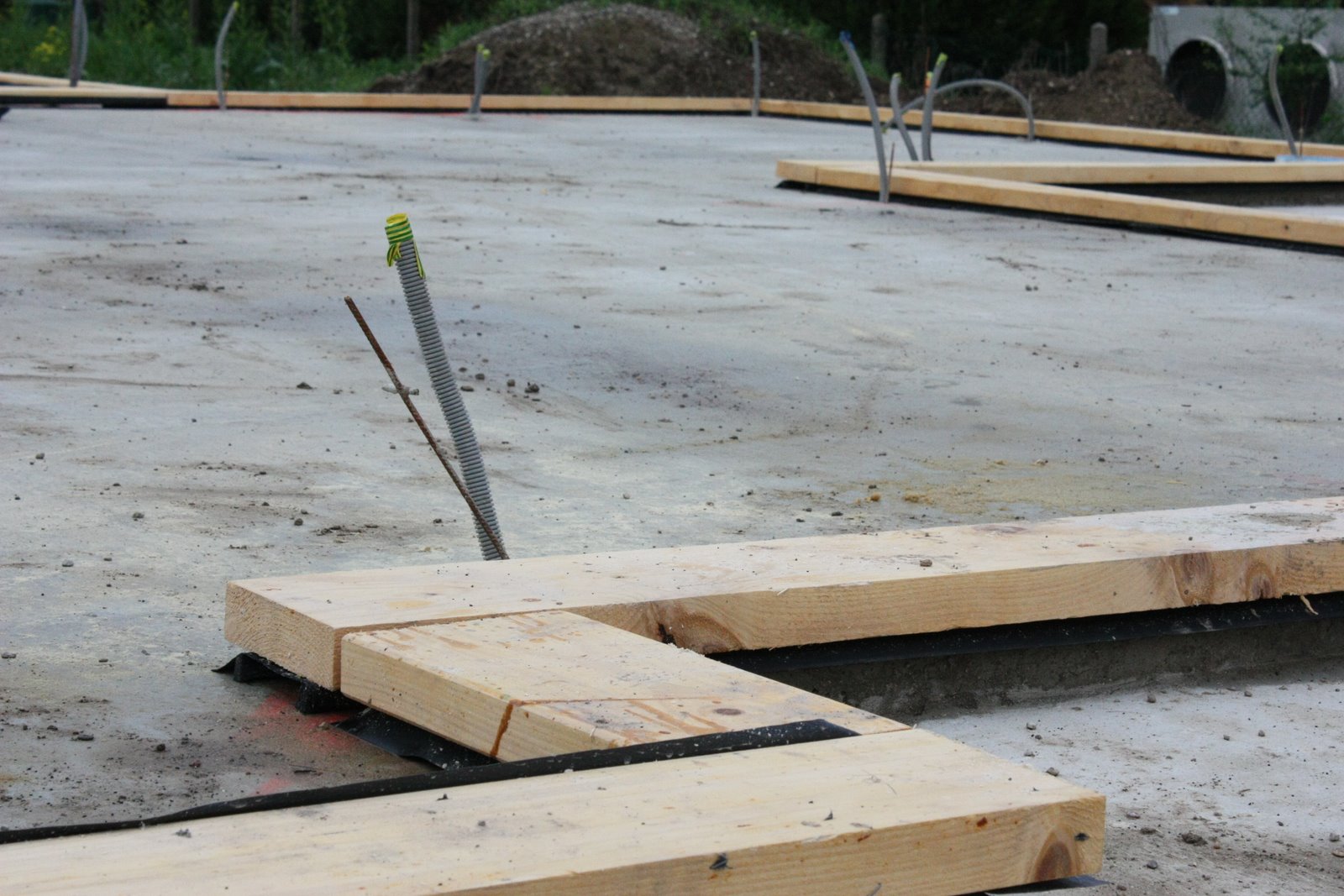

Cette question vous paraîtra peut-être bête mais j'avoue m'interroger depuis un certain temps, et même après m'être pas mal renseigné et documenté sur la question, je n'arrive pas à trouver de réponse claire et précise.
En fait, je me demande comment il est possible de raccorder une ossature bois à un solivage posé sur plots béton. Sur une dalle en béton, par exemple, la méthode généralement employée consiste à utiliser des goujons d'ancrage scellés dans le béton et à venir y visser l'ossature via la lisse basse, préalablement percée.
Comme ça : http://data0.eklablog.com/simsim/mod_articles179593_4.jpg?5933
http://idata.over-blog.com/0/26/76/82/la-mob--article-/mur-o[...]-sur-dalle-beton-tp.jpg
http://4.bp.blogspot.com/_QdarCOUxWns/SPBt-pQ7XMI/AAAAAAAAAA[...]tails-ossature-bois.jpg
Seulement, dans le cas de fondations sous forme de plots, il n'est possible de mettre des goujons d'encrage qu'au niveau... des plots. Donc ça varie selon les mesures de construction, mais en gros cela correspond à un goujon tous les 1 ou 2 mètres sur chaque longueur de mur dont un à chaque coin.
Faut-il fixer la lisse basse aux solives avec des tire-fonds? Comment on fait...?

Je ne sais pas encore si je vais relier les plots entre eux avec une semelle de fondation commune. Je ne pense pas que ce soit nécessaire vu le poids que fera la maison. (maison individuelle en bois de 25 à 30 m²)
Mais la question n'est pas là.
Ce que je voudrais savoir, c'est comment on raccorde une semelle d'assise (la planche sur laquelle on vient visser la lisse basse de l'ossature) à un solivage en bois.
Fixer une semelle d'assise à une dalle en béton, ça ne pose pas de problème : http://3.bp.blogspot.com/_RgcFteEx5bA/S98fnUTQjLI/AAAAAAAAD3[...]Z4mA/s1600/IMG_6773.JPG On la visse directement dans le béton.
Mais allez fixer une semelle d'assise là-dessus : http://static.blog4ever.com/2009/06/327159/photo_327159_6249[...]26_201004124015650.jpeg
Vous voyez le problème que ça pose? Une solivage n'est pas un support "plein" comme une dalle en béton, donc on se retrouve avec la moitié de la semelle d'assise dans le vide.
Ce schéma devrait mettre le problème en lumière (en noir les plots, en rouge le solivage, en bleu la semelle d'assise) :
http://idata.over-blog.com/0/26/76/82/la-mob--article-/assem[...]e-angle-et-ancrages.jpg
PS : Grenapin, merci pour la photo, c'est en effet le type de construction dont il est question ici mais ça ne me dis pas comment elle a été réalisée...

Membre super utile Env. 5000 message Aveyron
Au plus simple puisque tu fais plus un bungalow qu'une maison ,,Tu met plus de plots plus rapproches n peripherie (a calculer ,reprisees de charges ) tu met une barriere de rupture de capilarite ,tu fixe solidement ta lisse d'ancrage a plat sur tes plots avec des goujons ou de la tige filletee,comme une mob normale sur dalle.
Et tu pourras en plus en intermediaire avec de bons boulons de charpente solidariser la lisse basse a la lisse d'ancrage.
Sinon lisse de ceinturage normale sur champ avec etriers fixes dans les plots et boulons intermediaires .(Style USA,canada)en gros voir photo de grenapin ,ca le fait .
Ou longrine betons .
Un ancrage au droit de chaque ouverture doit etre prevu!

philyu a écrit:Au plus simple puisque tu fais plus un bungalow qu'une maison ,,Tu met plus de plots plus rapproches n peripherie (a calculer ,reprisees de charges ) tu met une barriere de rupture de capilarite ,tu fixe solidement ta lisse d'ancrage a plat sur tes plots avec des goujons ou de la tige filletee,comme une mob normale sur dalle.
Au fait ,pourquoi sur plots?
Ps :
Pour ta question plus haut sur la pose des entretoises pour un solivage ,
La longueur libre des solives ne doit pas dépasser 60 fois leurs épaisseurs .
La construction devra avant tout être économique, c'est pourquoi je tiens à optimiser l'inertie thermique. Le vide sanitaire fournit une meilleure isolation qu'une dalle en béton.
Je pourrais faire un vide sanitaire en parpaings mais j'aimerais éviter d'avoir à couler des semelles de fondation et manipuler le moins de béton possible. C'est pourquoi je préfère faire des plots. En plus un vide sanitaire en parpaings nécessite une intervention au niveau de l'aération puisqu'il est clos. L'air circule plus naturellement entre des plots.
Je veux privilégier la simplicité, même au prix que quelques casse-têtes à surmonter pour la construction.
Fixer la lisse d'ancrage à plat sur les plots serait la solution au problème et j'y ai évidemment pensé. Seulement ce n'est vraiment pas l'idéal pour ce qui est de la solidité. C'est quand même tout le poids de la construction qui va reposer dessus... Il est préférable, voire fortement conseillé de faire une dalle avec des solives posées sur le chant, ce qui est 10x plus solide. Je n'ai jamais vu de solivage posé à plat, ce n'est pas pour rien.
Mettre la lisse de ceinturage sur le chant avec des étriers, OK. C'est bien l'idée, mais on en revient eu même problème : comment fixer une lisse basse à plat sur un ceinturage posé sur le chant...?
