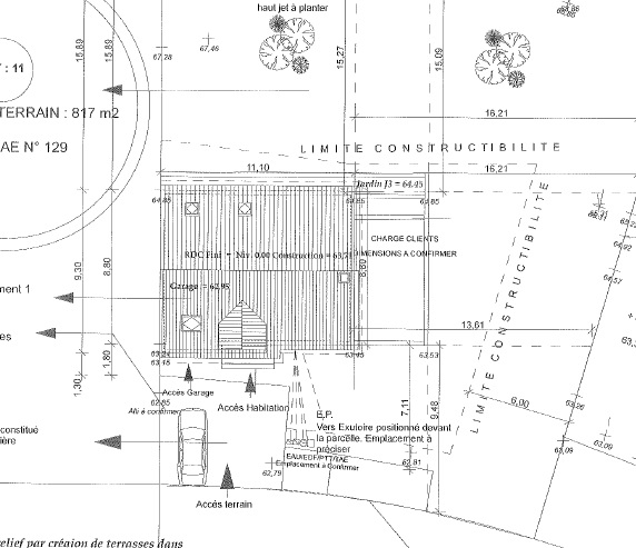

Je vois cette photo, il y a quand même beaucoup plus de 2 mètres entre la voie publique et la maison. Qu'est-ce qui empêche sur la partie droite de faire un passage en montée avec un mur de soutènement. De toute façon, ce mur de soutènement, comme vous avez creusé par rapport au voisin, il va bien falloir le faire. A moins que vous ayez un voisin qui a creusé aussi.

Alors le machin blanc entre la voirie et ma maison est sur l'entrée charretiere, elle a était faite par la mairie, en dur , je ne peux pas y toucher et elle est très proche de ma porte d'entrée. On ne la voit pas car la elle est recouverte de terre. Sur le terrain a droite ce n'est pas mon voisin mais mon "jardin" et ma grosse bute de terre ;)

Bred a écrit:Bonjour,
Comme tout aménagement extérieur figurant sur le plan, concourant à l'habitabilité ou défini pour le permis (mur de soutènement, clôture, escalier, rampe, etc...), si pas chiffré en travaux réservé c'est à charge constructeur.
Si il ne veut rien savoir, lors de la réception vous le stipulez en réserve et vous bloquez les 5% en caisse de dépot.
C'est la base du CCMI, pas besoin de l'AAMOI pour ça.
(Ce qui n'empêche pas de s'inscrire au cas où.)

Vous n'avez pas signé les plans d'execution avec entre autre la coupe du terrain et l'implantation de la maison dessus?

lafeedora a écrit:
Sur ce plan, on voit un large perron avec des marches.
Si c'est un plan signé du CCMI et/ou du PC, il vous doit ces marches.

Bah quand je lui ai dit les marches sont sur les plans, en gros il m'a répondu ca C'est l'archi qui a dessiné, C'est pas
Dans la notice descriptive, C'est pas de notre faute si le terrain est comme ca, C'est de l'aménagement extérieur...
C'était un peu du genre l'archi dessine un pommier on vous doit pas un pommier...
Ça me saoul parce que j'ai vraiment pas envie de partir en litige... le reste de la maison est conforme, on a pu modifier pas mal de chose au dernier moment sans soucis, clairement y a aussi des choses qui ont etaient plus où moins "cadeau"... Ça C'est toujours bien passé et ont etaient satisfait...
Je vous remercie tous pour avoir pris le temps de répondre à mes interrogations et nous n'avons plus qu'à décider se que nous allons faire...
