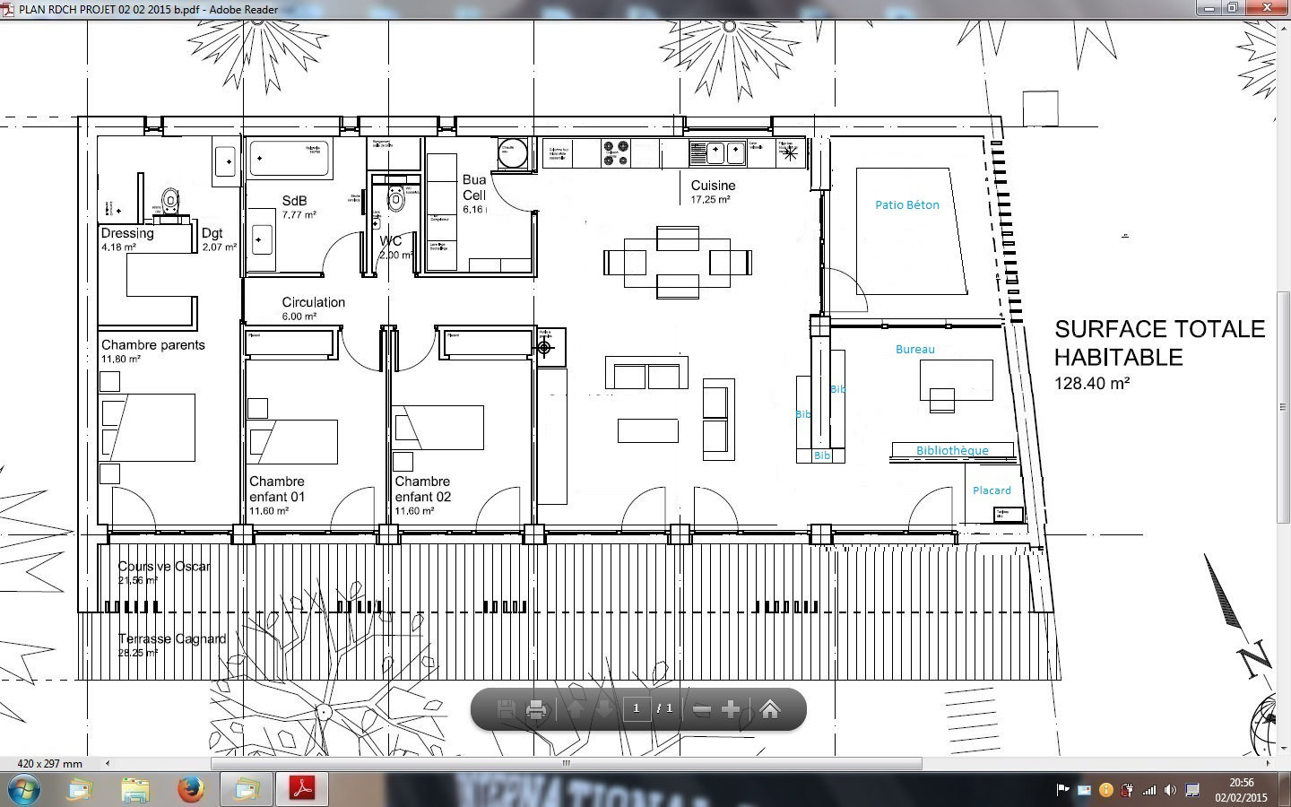

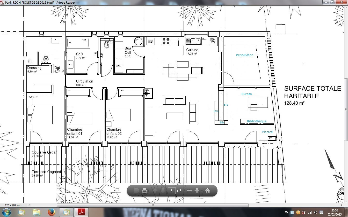

Personnellement, j'aime beaucoup mieux.
En légères adaptations, je ferais :
  • Porte du bureau plus haut, afin d'avoir l'accès plus dans l'axe de la circulation. A voir avec l'aménagement du bureau et les cotes. A minima, avec la porte qui ne butte pas sur un meuble.
  • Placard d'entrée plus grand.
  • Accès cellier / buanderie : faire ouvrir la porte dans le cellier, mais dans l'autre sens que le dessin, et avec le ballon derrière la porte.
Ah oui, c'est beaucoup mieux. Dans la proposition de Zadène, j'inverserais le wc et le lavabo pour ne pas tomber sur le wc en ouvrant la porte (à conserver !!!) de la salle-de-bain des parents.
Et en déplaçant la porte d'entrée de 60cm vers la pièce de vie, vous pouvez rajouter un bout de placard à l'est.
La table dans la cuisine sera une table à hauteur normale? Derrière la porte dans le cellier, je mettrais le frigo et une colonne de rangement accessibles depuis la cuisine, pour gagner du plan de travail au niveau du linéaire de cuisine.

Pétrouchka, dans la version que j'ai présenté il y a une petite cloison (mal représentée)devant les wc.
En déplaçant la porte d'entrée pour mettre un placard à l'est cela supprime la petite fenêtre.

Je pense que la petite fenetre pourrait être déplacée dans le bureau. J"ai peur qu'il manque de lumière. Alors que dans l'entrée pas de souci de lumière
IguaneK a écrit:Pétrouchka, dans la version que j'ai présenté il y a une petite cloison (mal représentée)devant les wc.
Désolée, je n'avais pas fait attention à la petite cloison. Mais peut-être aussi que ça dégagerait un peu l'entrée de la douche... Mais le plus important à mes yeux c'est de mettre une porte, vu qu'il y a les toilettes.
Pour la petite fenêtre, j'avais compris que l'entrée était vitrée comme toute la façade, me trompe-je? donc la petite fenêtre me paraissaient moins utile que du rangement supplémentaire.

En affinant un peu plus et en laissant la lumière du sud traverser le bureau et le patio + faire le lien entre salon/hall/bureau avec un meuble bibliothèque, ç peut aussi donner ça :
C'est une bibliothèque ajourée, c'est ça? Bonne idée.
Par contre, toujours la salle-de-bain parentale: vous ne voulez vraiment pas mettre de porte?? Ce qu'il y a de bien, c'est que vous pourrez faire votre toilette et vous brosser les dents assis sur le trône Laugh
Quelle distance entre les toilettes et le lavabo et entre le coin de la douche et le coin du meuble-lavabo?

Tout à fait d'accord avec les remarques de Pétrouchka, j'ajouterai également le peu d'espace entre la baignoire et la douche (remarque déjà faite) et concernant le toilette pas assez de largeur pour y mettre un lave-main.

Oui il y a un problème de disposition en ce qui concerne les wc et le lavabo de la chambre parentale.
par contre le patio en béton est plein nord, il va servir à quoi du coup?

La douche parents est une douche à l'italienne, je n'ai matérialisé que le receveur extra plat, ou à encastrer (à voir), mais ce n'est pas une cabine de douche, il n'y a donc pas de "coin" à la douche, seul un petit mur (longueur à déterminer) protègera les projection d'eau au niveau de la colonne.
Concernant l'espace entre baignoire et douche, je ne comprends pas car les 2 ne sont pas dans la même pièce ! Unsure Tu peux préciser stp ?
On préfère ne pas mettre de porte pour l'instant et voir à l'usage, mais il ne faut pas mettre les WC dans l'axe du passage (cf. 1ère esquisse), donc j'ai laissé comme ça mais à voir effectivement qu'il y ait suffisamment d'espace entre le WC et le lavabo...

Archi44 a écrit:Oui il y a un problème de disposition en ce qui concerne les wc et le lavabo de la chambre parentale.
Pour prendre le petit déj depuis la cuisine l'été, le café ou l'apéro tient !. Il offrira un paysage dans la maison et sera protégé des regards... En béton pour ne pas exploser le budget je pense. Avec cette disposition je gagne 24m² de terrasse bois, et comme toute la maison est en béton quartzé, faire le patio à l'identique me fait faire des économies, et ça donnera l'impression d'unité (dedans/dehors). Il faudra mettre des plantes quand même !
Il est plutôt "ouvert" sur l'est, le patio, non?
Env. 30 message Drome
petrouchka a écrit:Il est plutôt "ouvert" sur l'est, le patio, non?
Oui, le soleil du matin entre dans la cuisine par l'Est à travers les jalousies bois.
Membre super utile Env. 3000 message Lot
Je parlais de la salle de bain des enfants trop peu d'espace entre la baignoire et la douche.
Ne pas mettre de porte dans votre salle d'eau, est à mon avis une erreur, premièrement à cause du bruit et deuxièmement à cause de l'humidité dû à la douche.
mais bon, vous faites comme vous voulez.

IguaneK a écrit:Je parlais de la salle de bain des enfants trop peu d'espace entre la baignoire et la douche.
Dans la salle de bains enfants, ce n'est pas une douche en face de la baignoire, mais un coin rangement...
Après si vous parlez de la paroi entre les deux salle de bains, il doit exister des parois plus épaisses ?

Je m'auto-cite car j'ai écrit ce message en réaction à un autre plan (sur la page précédente) que celui qui est désormais affiché puisque tu as édité ton message alors que plusieurs messages (qui du coup ne veulent plus dire grand-chose) ont été écrits à la suite.
Pour une meilleure compréhension du fil, mieux vaut ne pas éditer les plans mais publier les plans modifiés à la suite des messages.

matelu a écrit:Dans la salle de bains enfants, ce n'est pas une douche en face de la baignoire, mais un coin rangement...
Ok, je pensais au vu de la profondeur qu'il s'agissait d'une douche.
je parlais de mettre une porte entre votre salle d'eau et le dressing

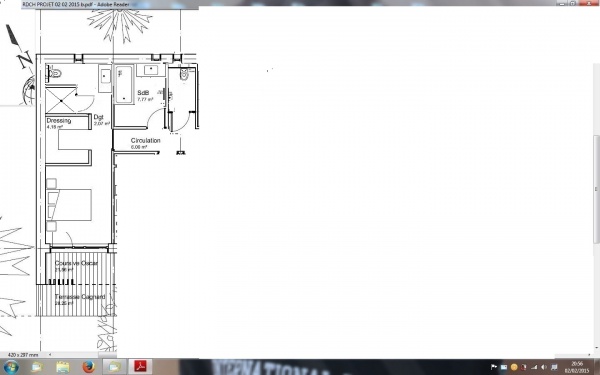

Je suis l'évolution de votre plan depuis que vous l'avez présenté ici, sur FC, et cela avec plaisir compte tenu du confort de vie que les modifications proposées, suggérées par les uns et les autres -dont vous-même, ont apportées.
Il me semble que deux points pourraient encore être revus :
  • les wc "communs" qui ne disposent pas de fenêtre. C'est vraiment dommage de se priver d'une aération naturelle pour gagner un espace assez peu utilisable dans la salle de bains mitoyenne. Je déplacerais donc ces wc contre le mur Nord et les équiperais bien entendu d'une fenêtre. En créant un dégagement devant leur entrée, cela permettrait, de plus, d'ouvrir leur porte vers l'extérieur, ce qui est sécuritaire et ce qui facilite l'entretien des petits espaces.
  • la suite parentale avec une partie "chambre" plutôt vaste et une salle d'eau où il manque un peu de surface. Il me semble qu'en descendant le "bloc dressing" vers le sud de 30 ou, pourquoi pas, de 50 cm, vous amélioreriez considérablement l'espace "salle d'eau" avec une circulation plus aisée et la possibilité de mettre quelque(s) rangement(s). Pour autant, la chambre, amputée de + ou - 1 m² conserverait une surface tout à fait correcte.
Qu'en pensez-vous ?

C'est un lave-doigts Iguanek !
Pas mal ce projet !
Je regrette un peu l'esprit japonisant du début, c'était bcp plus ouvert sur le "green" depuis le salon par exemple...

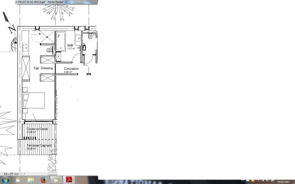

Très judicieux ! Ca donnerait ceci peut-être si j'ai tout compris ? MERCI

C'est dommage, vous venez de supprimer d'un coup toutes les améliorations :
  • Plus de porte à la salle d'eau, donc les chiottes reviennent dans le volume de la chambre
  • WC étroit, donc il perd le vrai lave-mains
  • Plus de vrai placard d'entrée

Oui, effectivement, votre schéma reprend ce que je vous suggérais.
J'avais un peu de temps hier soir et j'en ai profité pour transposer dans votre projet 2 idées d'aménagement pour la partie "suite parentale"- salle de bains - wc communs. Pour chacune, j'ai centré l'accès au dressing sur le couloir de la partie nuit, élargi d'une quinzaine de cm les wc communs en déplaçant la cloison côté salle de bains et redistribué les meurtrières sur la façade concernée. J'étais vraiment tentée de mettre une porte à l'entrée de la chambre ou de la salle d'eau pour mieux isoler la chambre du bruit le cas échéant (notamment celui des sanitaires dont les canalisations et alimentation devront être "anti-bruit" de préférence) mais j'ai cru comprendre que vous teniez à une suite parentale sans porte autre que celle qui la sépare du couloir de la partie nuit ...
Voici donc ces idées d'aménagements avec évidemment des dimensions pifométriques, à vérifier :
Bonne journée !

Dommage la douche qui disparait de la salle de bain commune.
Il est toujours possible d'intégrer une douche dans cette salle de bains en revoyant la disposition des sanitaires.

Très bien pour les salles-de-bain, Toto! Une petite idée peut-être pour le plan-vasques en V dont les vasques semblent petites: le passer contre le mur de gauche, en inversant l'ouverture de la douche. Après ça permettrait de doter ce satané wc d'une porte? peut-être une porte coulissante en applique qui fermerait soit le wc, soit la douche? M'enfin le plus simple serait de mettre une porte à cette salle-de-bain qui contient un wc!! (non je radote pas Laugh)
Côté patio, j'aime bien la cuisine du premier plan, économe en pas mais on se prive peut-être du plan de travail supplémentaire apporté par la table. Pour l'entrée, je préfère la version 2 parce que le wc qui donne sur le patio, ça doit être agréable pour celui qui l'utilise, mais moins pour les utilisateurs du patio Par contre, la table ferait obstacle si on mixait les 2 versions. Et la table fait obstacle aussi pour aller dans le cellier sur la version 2.

Beaucoup de choses très bien Toto (comme souvent).
Pour moi, la table où on ne peut manger que à 9, sans possibilité de l’étendre vers le salon les jours où on est nombreux,c'est rédhibitoire.
Elle devrait être dans l'axe du salon.

Autant pour moi.
Comme c'était collé au bar, j'ai cru que c'était une table îlot.
Moi j'investirais dans une grande table simple mais très belle et en harmonie avec la cuisine, parce que les 2 éléments (linéaire de la cuisine + table) c'est ce qui fait que ce sera joli Blush

Merci à tous ceux qui ont contribué à améliorer le plan! Néanmoins l'augmentation de la surface habitable fait dépasser le budget Crying Je vais voir avec l'architecte comment améliorer la deuxième esquisse sans augmenter la surface... Ca va pas être de la tarte!
