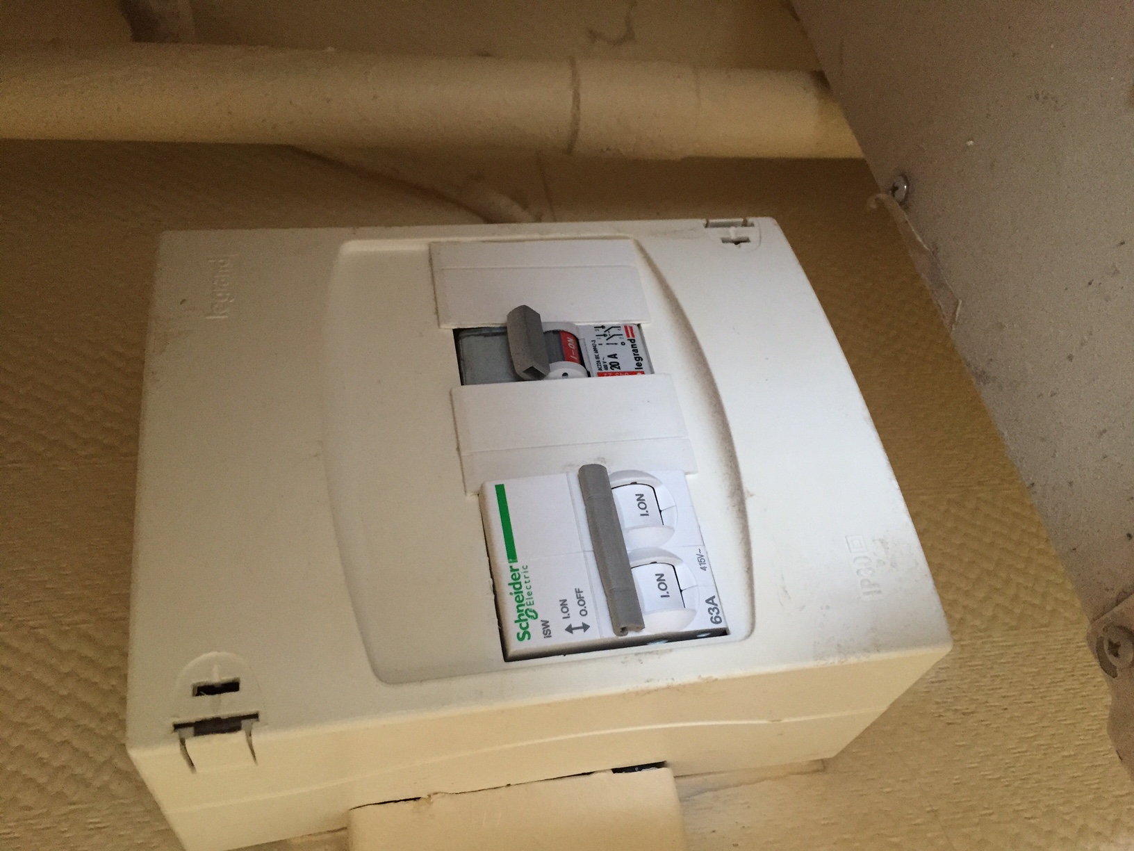

Si je garde l'ID 63A que j'ai déjà, le mieux est de passer par le bornier ?
-> Interrupteur sectionneur -> Bornier en 16mm²
-> Bornier -> ID en 10 mm²
Question: les armoires vides sont-elles livrée avec bornier ?
Soit vous achetez l'adaptateur
Soit effectivement :
-> Bornier -> ID en 16 mm²
En principe oui, en tout cas les DRIVIA 13 modules

Il faut un adaptateur par ID non peignable.
- Soit vous utilisez un peigne 3 rangées avec des 2 ID peignables + votre ID 63A non peignable + adapteur
- Soit vous utilisez un peigne 2 rangées avec des 2 ID peignables et vous raccordez votre ID 63A non peignable en direct depuis les borniers

En fait je ne pas changé grand chose à votre proposition de configuration:
ID 40A ou 63A type A (63A préférentiel pour que ce soit évolutif)
Plaques 32A
LL 16A
PC séjour 16A
Eclairage 1 10A
VMC 2A
-> a priori je suis obligé de passer sur un 63A ? on arrive à 44 A
ID 63A type AC ou type A  (type A préférentiel pour que ce soit évolutif)
four 20A
LV 16A
PC chambre et sdb 16A
PC cuisine 20A
Eclairage 2 10A
-> Total 41A
ID 63A type AC
Chauffage séjour 16A
Chauffage chambre 16A
Chauffage sdb 10A
Chauffage élec 16A
BEC 16A
programmateur 2A (à priori plus d'actualité).
-> Total de 74A ?
Questions:
-> Que faire pour la rangée 3 ?
-> Peut-on basculer éclairage 2 de la rangée 2 sur la 1 pour garder un ID 40A sur la rangée 2 ?
Il doit y avoir une règle sur le nombre  de circuit autorisé sur l'ID type A de la rangée 1 ?
Merci.
Sébastien
Dept : Val D Oise
1er ID j'arrive à 38
2ème ID j'arrive 41
3ème ID j'arrive à 76
Mais avec un ID 63A, la règle sur la somme des calibre ne s'applique pas vu qu'ERDF ne vous délivre pas plus de 60A.
8 disjoncteurs maxi par ID
Donc pour moi tel que proposé tout est OK

Un grand merci pour les conseils: la commande sur le site s'est très bien passée (commandée mercredi soir, livrée samedi matin !).
Quelle bonheur l'armoire legrand avec le "rail" qui se clipse !
Je poste deux photos.
Pour l'augmentation de puissance, le technicien ERDF n'a pas pu faire le nécessaire au motif que le disjoncteur ne pouvait supporter plus de 30A (leur informatique indiquait un disjoncteur de 45A). Il a refusé le changement au motif que deux fils partaient du disjoncteur ... est-ce "normal" ? Comment procéder si je veux relier la cave de manière individuelle et non sur les communs: dois-je remonter jusqu'à l'armoire de l'appartement qui se trouve au 2ème étage ?
Sinon, je ne suis pas doué mais je n'y arrive pas avec les "portes étiquettes".
Autre question: comment retirer la fil de terre une fois que ce dernier est clipsé au niveau du bornier de l'armoire ?
Sinon: en fait le circuit chauffage chambre et "sejour 2" sont reliés ensemble, enfin, j'avais oublié un circuit de 5 prises dans le salon, je peux récupérer le 16A qui ne me sert finalement plus pour le chauffage ?
Merci.

Les portes étiquettes cela a l'air d'être bon sur la photo ?
Pour les fils de terre, il faut appuyer avec une lame de tournevis sur la languette à l'emplacement prévu et tirer le fil

Les étiquettes, je faisais référence aux petits pictogrammes fournis avec l'armoire.

Pour les étiquettes, de mémoire il y a un petit truc qui se tire vers le haut pour qu'on puisse glisser l'étiquette

Pour les étiquettes, il y a en effet un cache qui glisse, mais très difficilement à mon gout ...
Sinon, nouvelle question: l'armoire initiale dont j'ai récupéré les disjoncteurs, était équipée d'un ID BACO, pour une future installation ai-je la possibilité de le garder si je monte une armoire en legrand ?

Rien ne vous empêche de mixer les marques si vous faites du raccordement par cable.
En revanche ce ne sera pas peignable en direct avec les disjoncteurs LEGRAND
