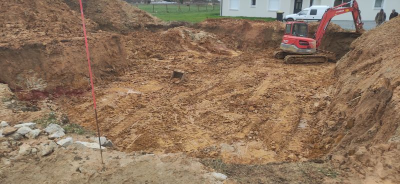

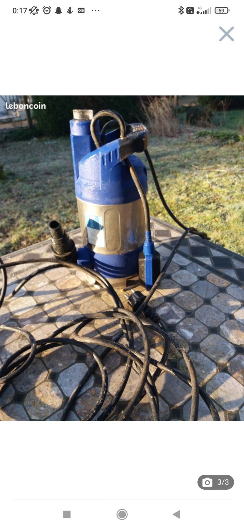

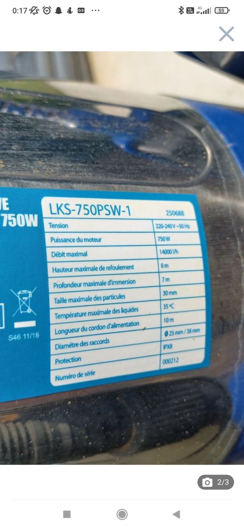

J'ai trouvé cette machine pour évacué les eaux chargé il le vend à 60 € ça pourrais faire l'affaire ?
ManuTaden a écrit:Juste en passant, j'ai dû évacuer de l'eau très chargée d'un fond de fouilles, à plusieurs reprises, à chaque fois pendant plusieurs heures (1h => 4 m3) et j'ai utilisé une bête pompe vide cave Lidl achetée d'occasion 20€ + 60€ pour le tuyau de 10 m pour l'évacuation.
AllSynergy ça vaut peut être le coût de tester la chose.

j'ai fais venir un cultivateur avec sa pompe a lisier et citerne, le tuyau doit faire 10 cm de diamètre ca aspire très vite.
Sinon essaye avec une pompe vide cave si tu as l'électricité.
A voir dans le coin.
De : Conflans En Jarnisy (54)
Membre super utile Env. 1000 message Vendee
Vous vous emmerder bien avec les "boues" vous allez devoir curer et reterrasser le fond de fouille ça sera fait avec la pelle mécanique pas besoin de chercher une pompe hitech avec roue vortex ou que sais-je.
Il faut simplement vider l'eau et reprendre et terminer le boulot rapidement derrière avant d'autres pluies.

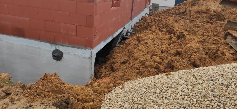

Nous avons trouvé la solution une pelle de 8T est rentré dans les fouilles afin de tout remettre au propre et faire des bonnes semelle filante le lendemain le béton à était coulé
Merci à tous pour vos conseils !!
Voici quelques photos.

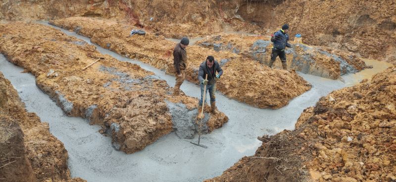

Je ne suis pas du tout un spécialiste des fondations, mais, en théorie, ne devrait il pas y avoir des fers verticaux, au moins dans les angles, pour la liaison avec la construction ?

Ils sont était mis en place c'est juste que c'était pendant que le béton était coulé la photos

Fers verticaux placés apres avoir coulé le béton ?
Et de ce fait aucune ligature.
Curieuse méthode...

AllSynergy a écrit:Ils sont était mis en place c'est juste que c'était pendant que le béton était coulé la photos
je ne suis toujours pas plus spécialiste des fondations que tout à l'heure, mais je suis persuadé que les fers verticaux doivent être solidaires des vers horizontaux, c'est à dire qu'ils doivent être attachés  (chez les maçons qui ont correctement écoutés leurs profs pendant leur formation on dit "ligaturés", il existe même des outils electroportatifs pour ligaturer les fers à bétons).
a mon avis, si vous mandatez un expert, il risque de demander de recommencer ce boulot de *&#$£ù

ManuTaden a écrit:je ne suis toujours pas plus spécialiste des fondations que tout à l'heure...
rhoooo zut, j'ai cru qu'il y avait des formations accélérées Smile
Citation:
mais je suis persuadé que les fers verticaux doivent être solidaires des vers horizontaux, c'est à dire qu'ils doivent être attachés  (chez les maçons qui ont correctement écoutés leurs profs pendant leur formation on dit "ligaturés"...
attachés ligaturés aux fers horizontaux ?   pasqu'il faut des fers horizontaux ? beaucoup ?

 Sur la deuxième photo ...il y a un maçon...celui du fond à droite ...qui a une semelle dans les mains ...
 c'est du rab ou il est entrain de la poser ?
 dans mes cours ..j'ai appris que la semelle se posait avant le béton !
naaannn j'rigole !
faut il en rire ?  ou pleurer devant tant d'incompétence ?
mais s'agit il d'incompétence, ou de non respect du client et de la qualité de service ?

500 XT a écrit: Bonjour
Bah non, il y a eu des photos de faites avec les fers dans les fouilles : maintenant il les récupère vite pour un autre chantier avant que ça tire.

Bonjour voilà la suite...
Tout était terminée le terrassier est venu pour retourner la terre mais  voilà qu'hier lorsqu'il commence à retourner la terre une grosse partie du vide sanitaire ton par terre il a fissuré entre la plancher et le dernier parpaings du vide sanitaire suite à la demande du chef de l'entreprise de maçonnerie il a demandé d'essayer aussi de retourner l'arrière de la maison et celui ci aussi à commencer à fissuré qu elle sont les démarches judiciere que je vais devoir suivre.
S'il vous plaît pas de préjugés car je suis déjà très fatigué.
Je ne suis pas en CCMI c'est une entreprise de maçonnerie qui me fait le travail.

Et le maçon que faut il qu'il fassent ? Ce penchée vers son assurance sachant que les travaux n'était pas encore fini
Dept : Cher
Env. 30 message Cher
Il y a des poteaux tout les 3 mètres

Je me demandais si ce n'étais pas le chauffeur de la mini pelle qui aurait percuté le haut de votre vide sanitaire ..
Est ce vraiment un terrassier ?
Aie, les préjugés se font ressentir.....
Les problèmes que vous traversez relève du juridique...
C'est hors de mes compétences..
