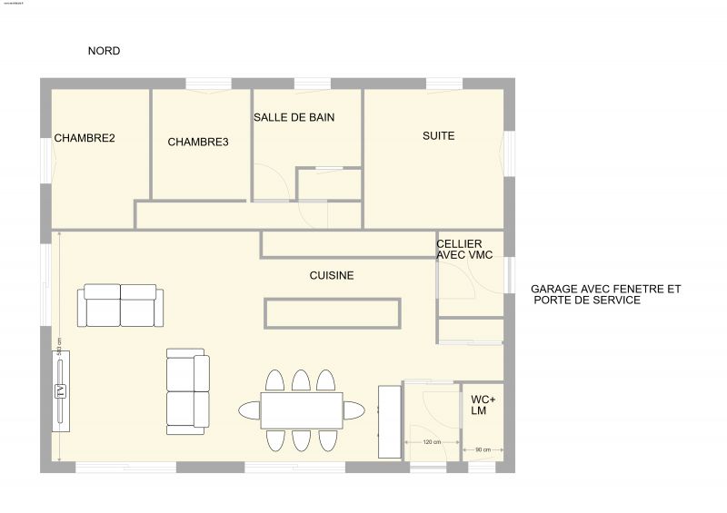

NathFQE a écrit:Bonsoir,
Aller juste pour le plaisir une petite propo qui révolutionne un tout petit peu plus les pièces mais la base reste là.
Cette on "perd" un chouia de surface sur l'espace jour ... Mais en fait on grapille sur les nombreux m2 qui étaient des couloirs virtuels.
On doit pouvoir utiliser les mêmes fenêtres que la propo actuelle donc pas de problème pour le bbio.
Pour la chambre parentale là on a un très grand dressing... On peut le réduire pour redonner cette place au sejour. Mais je pense que ce serait bête.
pas de signature demandée avant minuit... Juste un petit exemple de ce qui pourrait être fait autrement.
Bonne soirée
Comme je disais en message privé cela ressemble énormément à notre plan initiale, je ne sais plus pk on a changer. Je crois que l’on voulais gagner de la place sur le salon. Mais c’est clair que cette configuration là au niveau espace perdu est mieux!! Après je crois que cela fait beaucoup de changement et cela m’effrai un peu...enfin je pense que regarder sa demain à tête reposé serait bien!!

arnica85 a écrit:Merci pour tes reponses,Caro336.est ce que c'est envisageable d'inverser salle de bains et chambre2?
Cela ferait un trajet plus court pour l'eau chaude et moins de nuisances sonores pour la chambre1.
Idem pour le wc.peux tu le deplacer?
Oui je pense qu’inversé la salle de bain avec la chambre 2 serait une bonne idée, c’est à voir, sa fait changer à l’archi la fenêtre donc tant qu’à refaire tous les plan de coupe du permis de construire autant décalé aussi la fenêtre de la chambre 1 sur l’ouest.
Pareil si je viens à changer oui je pourrais le déplacer, mais où le verrait tu?

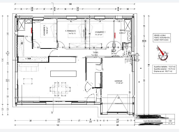

NathFQE a écrit:
arnica85 a écrit:Ouille! 3 fenetres de chambre au nord,NathFqe.Smile
Je pense que tu as raison de reamenager la piece de vie.
oui bon on est en gironde... C'est le sud de la France on va dire qu'il y fait bon
et puis avec le garage forcement au sud et la forme de la maison ( je voulais dans 1 premier temps rester sur cette enveloppe vue qu'on n'a pas les infos sur le terrain et les contraintes urbanistiques) je préfère avoir la pièce de vie avec un accès au sud .
Oui c’est sa, c’est presque le sud, il fait bon, les chambres au nord-est sa passe...
Je vais vous mettre le plan du terrain pour plus de compréhension aussi...😉

"mmimlav a écrit:
Si Panoptes passe par là et voit la profondeur du garage il va faire une syncope
Panoptes a vu de la lumière,il est entré.....enfin.... à pied,pas en bagnole dans le garage, même avec une Twingo...
Donc,mon cœur va bien ,merci.....par contre,ma rate,elle, atteint une taille démesurée à la lecture de ce sujet.....
Ce plan,c'est celui d'un architecte ?????

je passe en coup de vent .
Avec le cellier sorti du garage comme proposé par NathFQE,
une ébauche pas à l'échelle , sans modification de l'enveloppe extérieure :
L 'entree est à optimiser .
J'ouvrirais un maximum la pièce de vie au sud car , l'été, votre baie vitrée à l'ouest sera fermée une bonne partie de la journée : le soleil chauffe en fin de journée et ses rayons bas passent sous les protections solaires horizontales.
Les baies au sud apportent du chauffage gratuit l'hiver et de la luminosité .

Ps.
L'avantage d avoir un wc supplementaire dans l'entree est d'eviter des allees et venues pres des chambres d'enfants de vous-memes ou de vos invites.

arnica85 a écrit:Bonjour
Bonjour Arnica,
le soucis avec ta solution, c'est que Caro perd la possibilité de sa baie à galandage ...
c'est un choix ...
par contre l'enveloppe extérieure sera modifiée avec ton plan puisque tu sors le garage de l'enveloppe initiale ....

arnica85 a écrit:Ps.
du coup on peut peut-être envisager de mettre le wc "nuit" dans la sdb dans ta proposition ... comme ça on a accès à la lumière naturel et à un lavabo sans besoin de lave main supplémentaire?

NathFqe, la maison se continue derriere le garage comme sur le plan de caro336.je n'ai pas eu le temps de peaufiner ma proposition.
