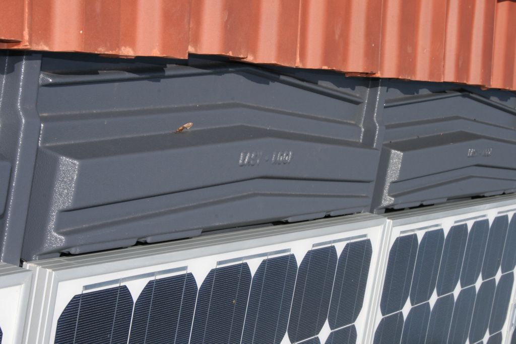

Env. 40 message Doubs
Bon j'ai fait quelques photos mais comme j'ai le vertige, elles ne sont pas de la meilleure qualité qui soit et j'ai pas levé de tuiles pour voir comment c'était fichu dessous. Ce que j'ai constaté, c'est cette espèce de coque plastique (peu rigide) tout le tour de l'installation. Les câbles à la masse sont en plein air, je ne suis pas sûr que ce soit normal qu'il n'y ait pas de protection.
S'il faut des photos plus détaillées je peux tenter de remonter en faire une supplémentaire...
J'ai joint les photos détaillées du tableau électrique.Haut dessus des panneaux, comme tout le tour, il y a ces éléments en plastique qui ne semblent pas très solides

Bloggeur Env. 5000 message Toulouse Sud 30 Kms (31)
Tu as une intégration solrif sauf si je me trompe, par contre il me semble bien que l'install électrique soit complète.

Membre utile Env. 10000 message Rognac 13 (13)
Bonsoir
mais il est important de determiner l'integration..tu crois vraiement que c'est du solrif ? avec un panneau cadré ?
J'en ai l'impression non? Huh
Edit: non c'est un cadre effectivement...Aie...
Non ce n'est pas la peine à partir du moment ou les panneaux ne font pas l'etancheité c'est de 'l'integration simplifie et tu n'as pas le tarif d'Achat maximun ..
par contre si tu as l'occasion de monter et de demonter un panneau pour prendre la photo de la plaque signaletique ..( attention de ne pas toucher la connectique et de prendre toutes les precautions d'usage ..)
Regis a raison, c'est du simplifié visiblement...
Punaise, ils t'ont mis quoi comme intégration sur ton devis et le tarif prévu?
Le cadre plastique est en plusieurs pièces imbriquées comme des tuiles
Le système d'intégration est le suivant : http://www.atacama-solar.com/distributeur-easy-roof/

FabBazz a écrit:Le cadre plastique est en plusieurs pièces imbriquées comme des tuiles
Je me permet cette petite intervention, en espérant ne pas me faire assassiner par la modération...
Si c'est de mauvaise qualité, alors c'est peut être ton salut... Imaginons que ce ne soit pas parfaitement étanche ! Une goutte, peut être deux...
Si j'étais dans ce cas, ce serait le dépot de plainte immédiat à la gendarmerie, un petit constat d'huissier, et bien entendu, un arrêt des prélèvements.
Edit (afin de rester factuel et ne pas faire courir de risque ou courir de risque de diffamation) : plastique un peu souple et léger
Voilà, je pense que tu as compris que ce plastique de m.... n'a aucune chance de survivre aux intempéries du magnifique Doubs plus de 4 ou 5 ans. N'importe quel expert ou juge sera d'accord. Seulement, si tu attends 5 ans, la société n'existera plus depuis longtemps. Alors autant les mettre en demeure imédiatement et stopper net le financement.
