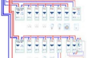

Bonsoir à tous j'ai réalisé un aménagement de comble éclairage +pc je voulais donc protégé les 2 circuit (c10+c16) par un différentiel 40a type ac problème le tableau j'ai tous juste la place pour les 3 protection et aucun bornier phase neutre sur le coffret ni possibilité d'en rajouter à moin de changé le tableau pour un 2 rangé ou un bloc de répartition a côté du tableau , du coup pas d'autre moyen que de se reprendre sur l'alimentation amont du différentiel 63a pour alimenter mon différentiel 40aAc cela fait 2 câble 10mm2 sur les bornes je sais pas si cela est autorisé je voudrais votre avis ( je sais que c'est maximum 2 conducteur par borne des disjoncteurs en aval mais en amont des différentiel j'ai un doute ) Unsure
Messages : Env. 80
Dept : Moselle
Pas de souci en amont

Bloggeur Env. 80 message Moselle
Bonjour pour la pompe à chaleur un disjoncteur courbe D de 25a fera l'affaire vous pouvez le placer sur un inter differentiel de type AC, pour les plaque de cuisson la section de cable sera de 6mm2 protégé par un disjoncteur 32a qui sera placé sur un inter differentiel de type A
Messages : Env. 80
Dept : Moselle
Pour les four électrique classique un circuit 2.5 mm2 sur un disjoncteur 20a (il sera dédié uniquement au four)
Messages : Env. 80
Dept : Moselle
Pour la pompe à chaleur j'ai oublié de préciser si vous prenez un 25a courbe D votre câble sera un 3g4mm2, vous pouvez également mettre un disjoncteur 20a pour une section de 2.5 mm2
Messages : Env. 80
Dept : Moselle
