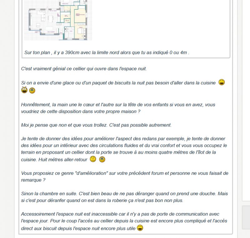

Woofy Je te transmets la capture d'écran du message évoqué par ailleurs .C'était avant la nouvelle charte ....
il y avait bien une communication prévue entre espaces jour et nuit ..

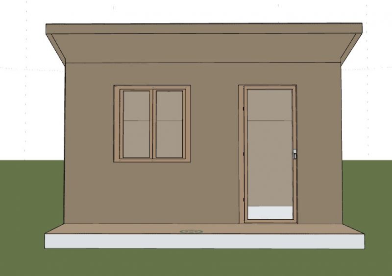

Hello,
gilles2776 a écrit:Je vous remercie pour votre aide Jane11 & Miraen
Dsl ça fait bcp de message d'un coup
Donc
Le Kazaplan en 2D ne crée qu'un plan vu de dessus. Et on voit bien que par rapport au papier crayon, ben y a pas beaucoup d'infos supplémentaires
En revanche, le batiment se dessine automatiquement en 3D. Donc en trichant un peu, vous aurez des plans façon dessins. Mais ils ne seront pas forcément très précis, à cause de la perspective 3D toujours présente. Vous n'aurez pas non plus un plan coté des façades, de façon automatique, si vous devez fournir des documents à la mairie ou autre. Il faudra aussi bidouiller avec Paint ou un logiciel de dessin, pour ajouter les dimensions (et donc les calculer manuellement, le Kazaplan ne fournit pas les dimensions verticales, autres que la hauteur sous plafond et les hauteurs sous les pentes dans les paramètres de la toiture)
Voilà, j’espère que tout est plus clair maintenant

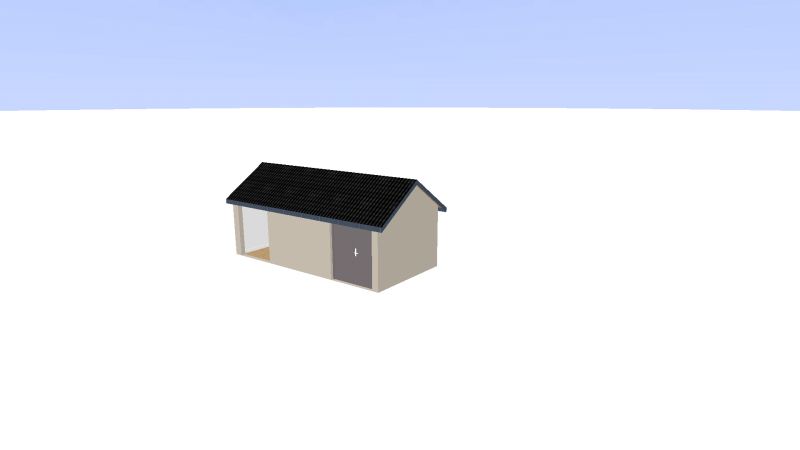

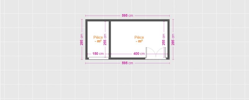

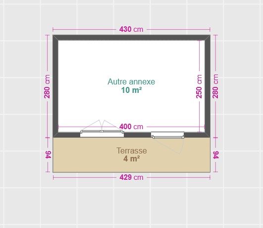

Miraen a écrit:
Ou alors il faudrait que Gilles explique plus longuement exactement ce qu'il souhaite faire comme plan.
Voilà dans les grandes lignes, ce que j'ai commencé.
J'arrive pas à faire la toiture 2 pentes (dans le sens de la longueur) avec pignon 50 cm et débord toitures
De : . (1)
Hello
Si la toiture est bien au dessus du batiment (plus haut que 250cm/la hauteur sous plafond), alors il faut ajouter un étage, et faire la toiture sur l'etage. Dans les paramètres, vous pourrez rentrer les mesures de la hauteur sous la pente (mais je crois que c'est limité à 10cm) et le ° de la pente
https://support.kazaplan.com/hc/fr/articles/360011749919--Co[...]clinaison-de-sa-toiture
La hauteur du pignon ne se règle pas dans le Kazaplan. Donc soit vous avez les autres infos (° de la pente) soit il faut sortir la calculette et faire un peu de trigonométrie pour ajuste un pignon à 50cm.
Edit: ah non, l'astuce c'est sans doute de régler la hauteur sous plafond du niveau à 50cm. A voir si ça colle à la fin. cf le tuto plus bas.
Les débord de toiture, c'est la dernière partie de la création d'une toiture en pente. Il suffit de "tirer" les limites pour les placer là où elle doivent dépasser
Etape 5 ici https://support.kazaplan.com/hc/fr/articles/360022391213-Com[...]er-une-TOITURE-EN-PENTE
PS: il est indispensable que les murs soient d'une épaisseur de 15 cm minimum
PPS: Si la toiture n'est pas aussi haute, alors vous pouvez la créer directement au même niveau, mais vous devrez bien régler la hauteur sous les pentes. Par défaut c'est 100cm donc trop bas pour un abris de jardin. Il faut alors jouer avec la hauteur sous plafond du niveau ici https://support.kazaplan.com/hc/fr/articles/360000516273-PAR[...]hauteurs-de-vos-niveaux et la hauteur sous les pentes dans les paramètres de la toiture
Dept : Paris

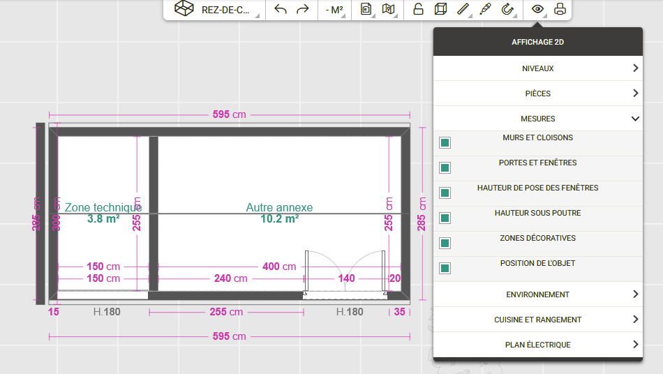

Je n'ai pas tout à fait tout compris avec tes liens, mais je te donne ce schéma supplémentaire
Donc la largeur de l'abri c'est 285 extérieur, et 255 intérieur ; parpaings de 15 (donc x 2 =30) cela répond à ta question pour l'épaisseur de 15
Le pignon 50 de haut, j'ai calculé avec des débords de toiture de passer environ de 285 à 300, ce qui donne une longueur de pente 158.11
J'aurai 3 pignons, 2 à chaque extrémité et 1 sur la cloison
La partie complètement à gauche sera juste une sorte d'appentis ouvert sans porte.
A priori cela semble compliqué avec Kazaplan de réaliser mon plan, et comme tu le précises je n'aurai pas toutes les vues pour ma demande de DP, à la limite ce ne serait pas trop grave, je peux faire à la main
De : . (1)

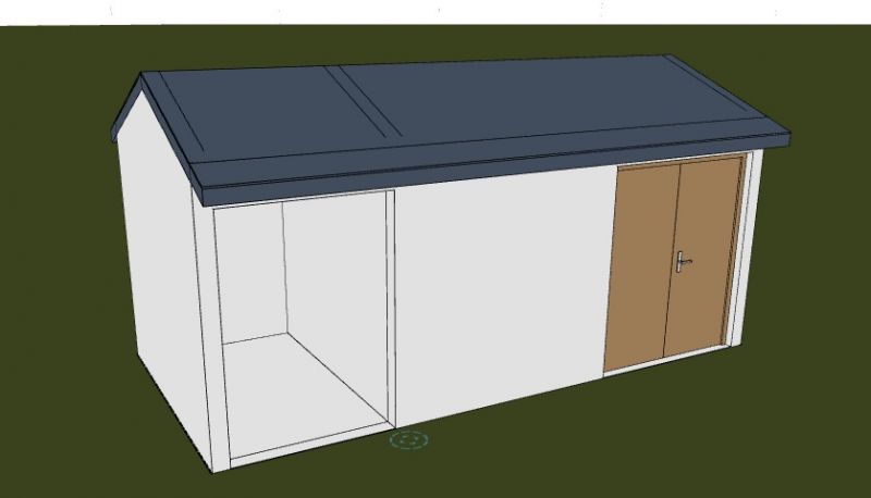

Hello,
Si tu as les mesures, alors il faudra les rentrer dans les cases des paramètres des rampants, en créant la toiture. Je pense que calculer la pente sera plus facile que calculer la longueur du rampant intérieur.
Les 15cm c'est pour le Kazaplan, le logiciel ne sait pas créer une toiture si les murs/cloisons tracées dans le plan ont une épaisseur de moins de 15cm. Ca n'a rien à voir avec la construction réelle ;).
Il faut bien différencier la réalité de la construction (les matériaux etc.), et les contraintes du logiciel.
En gros, à partir de ton schéma posté au dessus, il faut en tirer les infos que tu peux intégrer au kazaplan. Donc la hauteur sous plafond du premier niveau (base du batiment, niveau RDC dans le Kazaplan) et la hauteur sous plafond du niveau de la toiture (l'étage au dessus du RDC dans le Kazaplan)
Je ne sais plus si on peut mettre zéro en sous-bassement. Il me semble que 10cm est le minimum.
Dans ce cas, pour que ce soit plus conforme, il faudra peut-être faire un niveau unique (RDC), de hsp 300 (250+50) et créer la toiture directement sur ce niveau (RDC) en paramétrant la hauteur du sous bassement à 250
La toiture a une épaisseur, il faudra peut-être ajuster la hsp du niveau pour que ça fasse la bonne hauteur à la fin.
Les débords se font à la fin, on voit que c'est le menu juste en dessous de "Rampants" dans la création de toiture
Ca n'a rien de compliqué de simuler le batiment, la base est déjà faite et bien réalisée (l'ouverture etc. tout le monde ne trouve pas comment faire aussi vite). Il n'y a qu'à ajouter la toiture.
Exemple avec la méthode "1 seul niveau de hsp 300cm et toiture avec sous bassement de 250cm"

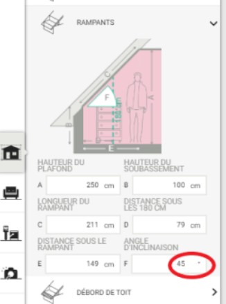

Une fois que tu auras compris comment on ajoute la toiture, ça sera terminé ;)
PS: pour avoir l'effet "dessin" c'est dans le petit menu de navigation en bas de l'interface, là où on choisit 2D, 3D, Visite, à coté de la barre de zoom -/+. On le voit sur ce tutoriel https://support.kazaplan.com/hc/fr/articles/14614638878620--New-D%C3%A9couvrez-nos-nouveaux-niveaux-de-rendus-graphiques
PS: sans chercher à avoir les dimensions exactes, les paramètres de la toiture donnent ça, quand on est dans l'outil de création de la toiture
Il faut sans doute ajuster les débords, je n'ai pas vérifier si ça fait bien 3m
Dept : Paris
Miraen J'essaye de rentrer des valeurs comme tu me l'a montré, mais je n'y arrive pas et ne comprend pas tout : Hauteur du soubassement ? distance sous les 180 ? distance sous le rampant ?
Et aussi 2 choix rampants possible ?
Aussi sur mon schéma, j'ai oublié de te préciser une mesure, c'est la hauteur de l'abri (hors toiture) qui est de 200, et donc avec ma toiture au faitage j'arrive à 250 en tout.
De : . (1)
Hello,
Toutes les infos s'ajustent les unes par rapport aux autres dans les paramètres des rampants.
En gros, les étapes
- faire la base du batiment (c'est déjà fait ça)
- vérifier que le niveau RDC a une hsp de 250cm dans la gestion des niveaux https://support.kazaplan.com/hc/fr/articles/360000516273-PAR[...]hauteurs-de-vos-niveaux (c'est la hsp par défaut de toute façon)
- ouvrir l'outil toiture (Construire - Toiture - toiture en pente)
- se laisser guider par le tutoriel:
-- définir la zone de toiture (à priori il n'y a rien à toucher, la zone est déjà selectionnée)
-- choisir comble perdu
-- tracer la toiture 2 pentes en tirant sur un des ronds rouge au milieu des limites (elles sont sur le pourtour du batiment)
-- ajuster les paramètres des rampants, en ne changeant qu'un seul paramètre, la hauteur du sous-bassement à 200cm, ne pas s'occuper du reste
-- ajuster les débords de toiture au jugé en premier lieu
Sortir du tuto et de la création de toiture, passer en 3D et vérifier que ça ressemble +/- à ce à quoi ça doit ressembler
Pour ajuster les débords à 300cm tu peux tracer un mur juste à coté du batiment, de 300cm, pour avoir un repère en mode 2D pour étendre les débords du toit.
Pour être plus précis sur la hauteur, ajouter un élément constructif (menu construire etc.) colonne, et l'ajuster à 250cm en hauteur. En la plaçant contre le batiment, au niveau du pignon, au milieu, tu pourras voir si le batiment dépasse des 250cm ou pas (en bougeant la caméra, en mode 3D ou Visite). Si oui, il faudra peut-être aller modifier l'inclinaison des pentes pour qu'elles soient plus "plates" https://support.kazaplan.com/hc/fr/articles/360011749919--Co[...]clinaison-de-sa-toiture
Ou alors, baisser la hauteur sous plafond du niveau entier, dans la gestion des niveaux.
Mais encore une fois, dès que tu auras compris comment fonctionne l'outil toiture, ça ira tout seul

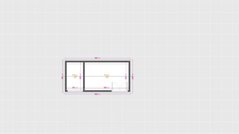

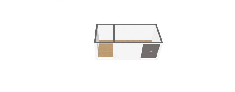

C'est compliqué, j'ai du mal avec la toiture, en plus il m'a modifié ma longueur de 600 en 595, et ne veut pas me prendre en compte si je rentre de nouveau 600.
En plus lorsque je veux revenir dans les paramètres toiture, il faut repartir de zero à chaque fois par étape, bref je suis quand même arrivé à cela
Je ne vois plus certains mesures aussi, tel que le mur de retour à droite de la porte, et aussi supprimer le petit retour sur le mur complètement à gauche.
De : . (1)
Hello,
Normalement la toiture de change pas le batiment ni ses dimensions.
Je n'ai pas compris l'histoire des retours.
A ce stade, les images ressemblent aux schémas postés et ce que j'imaginais quand tu expliquais ce que tu voulais faire, donc je ne vois pas bien ce qui ne va pas.
Quand on veut modifier les murs, la toiture est supprimée, c'est pour ça qu'il faut finir le batiment principal, bien tout vérifier, ajuster les placements des ouvertures etc. et à la fin on trace la toiture. On peut modifier les ouvertures après coup, mais pas les murs. Mais c'est mieux de bien les placer dès le début.

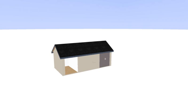

Voila ce que j'obtiens avec les infos postés au fur à mesure
- un abris de jardin de 250cm de hauteur au faitage
- avec les dimensions postées (285cm par 595cm en extérieur), en 2 parties, une partie ouverte de 150cm de large, et une double porte
- une hauteur de sous bassement (hauteur des murs sous la partie basse de la pente du toit) à 200cm
- ajustement des ouvertures à 180cm de hauteur (par défaut c'est 215 donc ça bug avec le mur de hauteur 200)
- une toiture 2 pentes, avec débords devant et derrière pour une largeur totale de 300cm
Dans les paramètres des rampants, il y a seulement 2 paramètres à rentrer manuellement
- la hauteur sous plafond (245cm pour ne pas dépasser les 250cm au total)
- le sous bassement (200cm)
- le reste on ne touche pas, sauf si la pente a une inclinaison à respecter, différente de 21°
Le mur sur le coté c'est mon repère, à la fois pour les 300cm des débords, et la hauteur de 250cm du batiment (le toit ne dépasse pas)
images cliquables:
Le Kazaplan est relativement simple à prendre en main, mais il faut un peu de temps pour bien maitriser ses possibilités, donc là en 1 semaine à peine c'est normal de ne pas réussir du premier coup exactement ce qu'on a en tête. Mais ça va venir, à force d'essayer des choses, on comprend mieux les réactions du logiciel, et on trouve les petites astuces pour aller plus vite
On ne peut plus partager facilement les plans, sinon j'auras posté le lien, parfois c'est plus clair en voyant le plan sous toutes ses coutures.

Miraen a écrit:Hello,
Les 3 traits rouge de gauche à droite
- supprimer le petit retour
- mur de cloison, pas bien aligné à l'angle
- La mesure du retour n'apparaît plus sur le plan
Ce ne sont que des points de détail à mon goût qui manque de peaufinement, de toute façon, ce kazaplan va m'être utile pour le DP que pour le DP4 et DP6 je pense, le reste je ferai manuellement.
Donc faut reprendre presque à zero, pour quelques modifications
En effet, il faut bien s'exercer pour le maîtriser
De : . (1)
Hello,
gilles2776 a écrit:Les 3 traits rouge de gauche à droite
https://files.forumconstruire.com/images/ab/abri2d1-jpg-stor[...]6880e38a96fd1977658.jpg
Les mesures de positionnement des ouvertures apparaissent par défaut lorsqu'on selectionne l'ouverture en question. On peut alors cliquer sur le nombre qui s'inscrit pour le changer manuellement.
Exemple pour la partie ouverte à gauche
- bien paraméter la largeur de l'espace à 150cm entre les 2 cloisons (droite/gauche)
- selectionner l'ouverture, cliquer sur l'engrenage dans les icones à coté de la selection, pour ouvrir les paramètres de cette ouverture
- paramétrer la largeur (150) et la hauteur (moins de 200)
- reselectionner l'ouverture, et cliquer sur la cote du retour, et mettre "zéro". L'ouverture va ainsi se placer exactement contre les murs
- exactement le même principe si cette ouverture est plus petite que 150cm, on selectionne l'ouverture (l'objet ouverture du Kazaplan) et on ajuste la largeur et les cotes de chaque coté
- pareil pour la porte
Astuce: Pour faire apparaitre absolument toutes les cotes sur le plan 2D, il faut aller cliquer sur l'icone "oeil" en haut dans la barre de menu, et cocher les cases position des fenêtres, portes etc. https://support.kazaplan.com/hc/fr/articles/115005093193-Par[...]-AFFICHAGE-de-la-vue-2D
https://files.forumconstruire.com/images/ko/kozikafe-image.png pour la voir en grand
gilles2776 a écrit:Donc faut reprendre presque à zero, pour quelques modifications
Oui, c'est pour ça qu'on conseille toujours de dessiner parfaitement le RDC sur le Kazaplan. De le paufiner jusqu'à ce qu'il ne reste plus aucune erreur. Le RDC du Kazaplan est le niveau de référence qui sert à tracer/dessiner tout le reste, les sous-sol, les étages, les toitures etc.
Là on peut faire une analogie avec la construction, si on rate ses fondations et son RDC, le reste du batiment est compromis
Le RDC c'est seulement un nom. Le RDC du Kazaplan peut être le sous-sol s'il n'est pas enterré, ou tout autre niveau. Il faut simplement comprendre que c'est le niveau "modèle".
gilles2776 a écrit:En effet, il faut bien s'exercer pour le maîtriser
oui, un petit peu comme beaucoup de choses ;)
