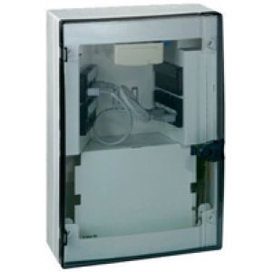

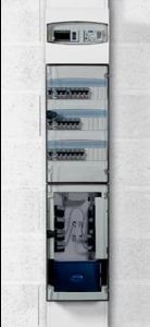

Respectivement de gauche à droite: Les modeles 8 prises, 16 prises, 24 prises de chez Legrand.
Legrand ayant bien fait les choses, les deux premiers coffrets de sa gamme on la même largeur que la GTL. Ils pourront donc être intégré directement sous celle-ci.

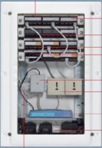

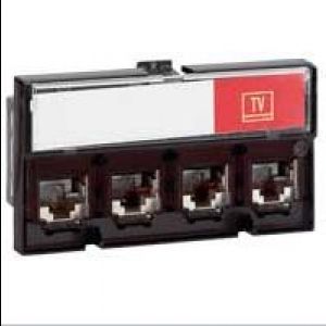

Petit rappel. Comme vous pouvez le voir sur le premier coffret, il y a 4 emplacements pour les blocs de RJ45, chacun comportant 4 coeurs RJ45 comme le montre la photo ci-dessous. Chose aussi importante, les produits Legrand garde tous le même aspect. Le répartiteur TV actif 4 sorties, le switch 4 sorties, les arrivées RJ45 sont tous conditionnés de la même façon (photo ci-dessous). Il suffira juste de les clipser dans leur emplacement et de les câbler.
Il faut bien garder à l'esprit que nous allons travailler avec des départs et des arrivées (cf: première partie du Guide). Il nous faut donc conserver de l'espace pour les produit actif et pour les prises RJ45 murales. Je prends le premier coffret en exemple. Il comporte 8 emplacements, on va en utiliser 2 pour les départs et les 2 autres

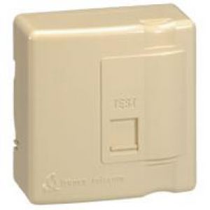

pour les arrivées. Donc dans cette exemple nous pourront mettre 8 prises RJ45 murales, un switch 4 ports et un répartiteur TV 4 sorties. La téléphonie quant à elle ce contentera du DTI. Pas besoin de bloc RJ45 pour son brassage. A l'heure actuelle une base suffit à alimenter plusieurs combiné. La partie basse des
deux premiers coffrets (partie blanche vertical) permet d'y recevoir un modem ADSL voire un switch.
Petit récapitulatif de ce qu'il vous faut pour équiper les trois coffrets:

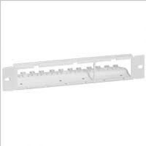

Le troisième coffret quant à lui, de part sa taille, devra en plus être équipé de bandeau pouvant recevoir les bloc RJ45.
Il peut accueillir quatres bandeaux, sur ces 4 il faudra au moins en conserver un pour les produits actif (répartiteur tv, switch, etc...).
Nous pouvons voir de petit câble réseau sur les photo des coffret final équipé. C'est eux que vous allez déplacer (brasser) pour affecter tel prise murale à tel média.

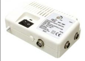

La plupart des marques demandent que le signal TV soit déjà amplifié avant d'entrer dans leur module répartiteur 4 sorties actifs. Il suffira juste de relier le câble coaxiale
sortant de votre ampli TV à l'entrée du module actif. Ca donne ceci :

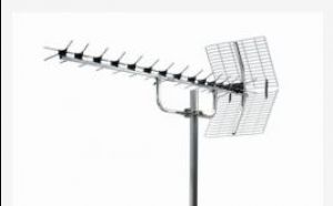

Antenne --> Amplificateur --> Répartiteur 4 sorties
Le câble utilisé sera du classique coaxial 17 VATC. Ce n'est que en sortie du répartiteur que le câble réseau devra être utilisé.

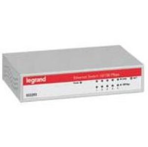

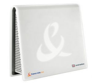

Ce signal va donc provenir du modem (box) de votre fournisseur d'accès (Orange, Free, ...). Qui elle même devra être raccordée au DTI. La plupart des box actuelle intègre un switch 4 ports ou juste une sorties. Vous aurez donc le choix dans le câblage. Dans le premier cas, un bloc de quatre RJ45 suffira et sera relié aux sorties de la Box. Dans le second cas il vous faudra un switch externe. Soit le model Legrand (bloc rectangulaire noir 4 sorties) soit un model classique de n'importe quelle marque (seulement pour le troisième coffret).
