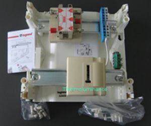

Le coffret pour un système Grade 1 :
Ce coffret sera le plus simple. Il ce contentera de distribuer uniquement le téléphone par l'intermédiaire du DTI (partie carré avec le "T" au centre visible sur l'image), sorte de "multiprise" en faite. C'est sur ce DTI que France Telecom viendra raccorder son câble. C'est ici aussi que prendrons place et devront être raccordés les câbles réseau provenant des différentes prises murale pour lesquelles vous aurez décider de leur affecter le téléphone.
Coffret télephone
C'est le plus simple à mètre en œuvre et imposer par la norme. Il va sans dire que nous sommes bien loin d'un
"vrai" système VDI. N'oubliez pas que vous devrez en plus des câbles réseaux passer des câbles coaxial
classique pour recevoir la TV avec leur prise murale respective. Prise RJ45 et prises TV devront donc ce côtoyer.
