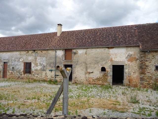

Préparation > Terrain Par poloassalili le 11/08/2011 à 08h27
Voilà un aperçu des bâtiments et du (des) terrain(s) .... il y a un gros potentiel c'est sûr!! lol
l'entrée de la cour royale lol avec la partie qui était "habitée"... de façon rustique.

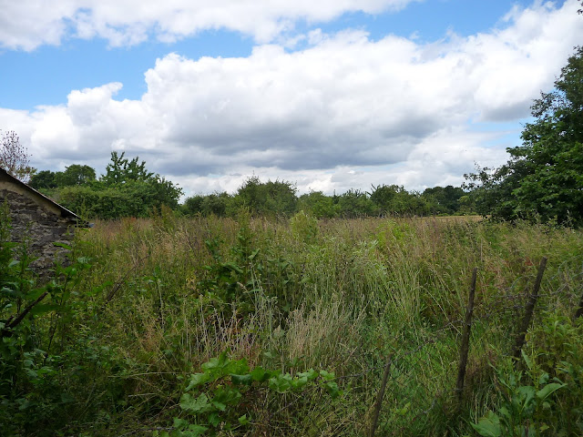

derrière la grange, un petit terrain (500m²) à défricher pour faire un beau potager
Ah... il manque encore la photo du champ de 4500m² devant le portail de la cour (de l'autre côté du chemin....)

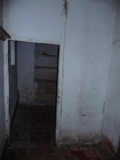

Et voilà à présent l'intérieur... dans son jus comme on dit, traditionnel, rustique, pile ce que je cherchais
La petite entrée, première pièce en arrivant dans la cour... cette pièce servira de pièce techniques (compteurs, évacuations eaux) et de jeu pour les enfants (s'ils veulent faire de la peinture par exemple... il y a le lavabo
dans le fond, il y a une cheminée cloisonnée qui cache un four à pain (surprise en attente!! )
Dans cette pièce, il faut faire tomber tous les enduits/peintures, et même le plafond/plancher d'étage qui est tout à refaire. c'est la seule partie de maison où il y ait autant à défaire et refaire je pense, et heureusement, elle est petite (14m² au sol)
deuxième pièce ensuite, le futur séjour/salon. tous les murs seront décapés pour faire apparaitre la pierre (la cheminée également qui accueillera un beau poêle à buches). La terre cuite est conservée et sera traitée à l'huile de lin, les poutres et le plafond nettoyés et repeints couleurs claires (ils sont propres)
dans l'angle, la porte qui donne sur un cellier sera condamnée, car l'escalier deux quarts tournant se trouvera dans ce coin (le radiateur devra bouger un peu...)

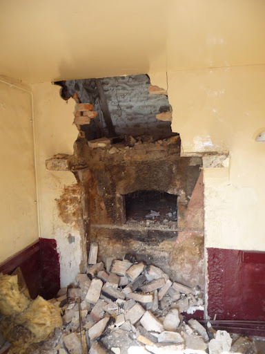

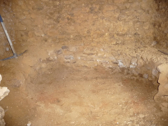

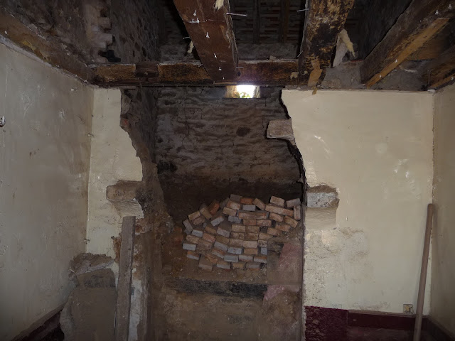

Il s'agit de terrassement... intérieur!!
ça y est les travaux ont commencé, trois maximum sur le chantier pour le moment c'est grandement suffisant pour ne pas se marcher dessus
j'ai vite compris pourquoi le four à pain n'avait jamais été démonté (bien que tout pourri, briques effritées) ...
et pour finir, les gravats du four à pain... difficile à croire

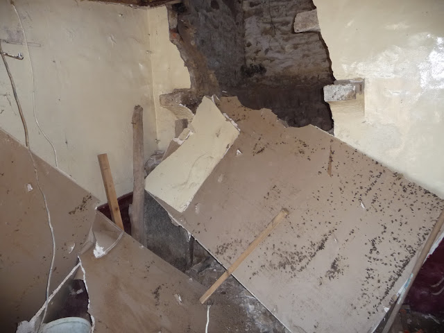

petit interlude, le plafond tenait une partie des poutres, et pas l'inverse (sisi...)
point positif il n'a pas fallu beaucoup forcer pour tout faire tomber lol
J'en profite pour signaler qu'il ne faut [color=FF0000]JAMAIS JAMAIS[/color] mettre de ciment sur un mur en pierre, particulièrement s'il y a des pièces de bois encastrées dans le mur à proximité immédiate (ici juste au-dessus de l'enduit de béton). cela provoque un déport de l'eau pompée du sol par les murs, jusque dans les moindres failles du ciment. en l'occurrence ici, les poutres étaient en première ligne mais bon, c'était prévu (bien que pire qu'imaginé)
la future cuisine et salle à manger avant...
... et après quelques coups de masse. et de très belles briques pleines récupérées (on en a bien 1m3 avec le four à pain)

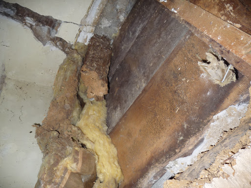

Voilà, je suis en train de poser ma première fenêtre de toit. en fait elle est maintenant posée, mais il reste les tuiles à finir de positionner, couper et sceller à la colle entre elles autour du velux.
le chevêtre n'a pas été facile à réaliser car les chevrons ne sont pas d'équerre, sauf un (qui était marqué "velux", sisi!!) . c'est celui de droite. et il a fallu faire plein de réglages et de calages fin à cause de cela. mais le résultat est satisfaisant, la fenêtre est parfaitement droite.
Pour les prochains velux ce sera plus facile car je devrai préfabriquer le chevêtre entier (je ne pourrai utiliser aucun existant). et il n'y aura pas à étayer les chevrons pour couper (juste vérifier le clouage dans les pannes)

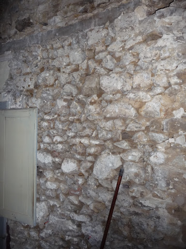

j'ai commencé le piquetage des murs, enfin quelques minutes seulement. ça part tout seul donc une demi-journée devrait suffire à tout faire dans les deux pièces principales.
En revanche pour la petite pièce d'entrée, il a fallu 2 journées entières au burineur pour enlever les 3-4cm de béton très dur
Voilà une des deux faces réalisées. celle-ci sera couverte de 6cm de liège en plaque puis enduite à la chaux ou à la terre. l'autre côté sera rejointé en pierres apparentes

sympa les explication!! je vais suivre le récit car il y a beaucoup a apprendre en suivant votre récit!!
le piquetage vous le faite au burin ou au perfo?

le piquetage se fait avec un petit marteau de charpentier ou mieux, un piolet pour finir les joints. ça se fait très très bien, j'ai de la chance c'est un mélange chaux/paille/sable peu dosé. ça part facilement.
En revanche pour la petite pièce 2 jours de burinage (perforateur électrique, vaut mieux la poignée anti-vibrations... à la main il aurait fallu deux semaines et des bras de catcheur) et il reste les joints à gratter un peu là où les pierres seront apparentes (mur de refend)
Les pierres sont bien belles, bien alignées à plat, je suis content!!!W00t

trois ouvertures ont été finies depuis le temps... je vous en présente déjà deux, la troisième il me reste des photos à faire (finie hier soir)
ouverture entre la cuisne/SAM et le salon agrandie de 80cm à 1,5m de large. et en hauteur on remonte de 25cm aussi (plus besoin de baisser la tête lol)
finie, avec la co-propriétaire des lieux et la nouvelle ouverture déjà bien entamée (vers la future entrée/chaufferie et buanderie):
A noter que le mur de gauche a été refait par le beau-père à l'identique, les mêmes pierres reposées dans le même ordre 70cm plus loin
la communication entre les deux parties de maison est maintenant faite (largeur 95cm), les montants en briques récupérées dans la même pièce avec cassage de cloisons (rien ne se perd, tout se transforme )

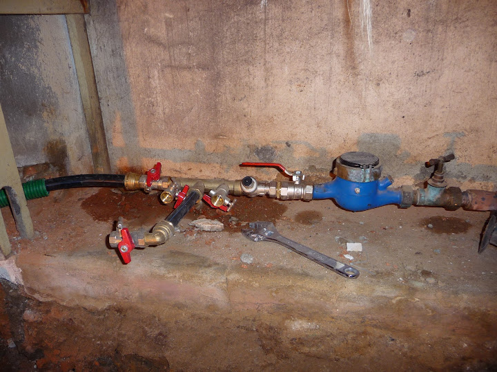

Un peu de plomberie, d'électricité et de réseau EU:
rien n'est encore fixé, mais tous les niveaux sont réglés entre 1,5 et 3% de pente
La mise à terre sera bientôt effective (il y avait besoin!!!!)
A peine rebouchée la terre, que déjà se bousculent canalisations EU, gaine TPC et tuyau PE pour la serre et la grange (à 40m de là, il y a encore un peu de tranchée à faire....lol)
Et voilà ce que ça donne en arrivant à l'intérieur:
Le tuyau vert c'est une fantaisie: pour le reconnaître lors du branchement au compteur lol
Il débouche par la future cuisine, à travers le mur jusque dans la future buanderie où il alimentera un tableau secondaire (plus fourni que le principal!! lol)
Et enfin, vision de la plomberie qui n'a pas une fuite (sauf une petite goutte avant le compteur mais il doit falloir juste resserrer un peu et puis je la paie pas ) mais que je vais peut-être devoir modifier quelque peu si le diamètre de tuyau prévu depuis la nourrive est trop faible pour la cuisine, buanderie, ECS...

pour la tuyauterie j'ai trouvé une solution: passer deux tubes PE de 20mm depuis la nourrice, un pour la cuisine et l'eau chaude sanitaire (arrivée au ballon), l'autre pour la buanderie et la salle de douche + le WC. avec ça je suis sûr de ne pas manquer de débit
