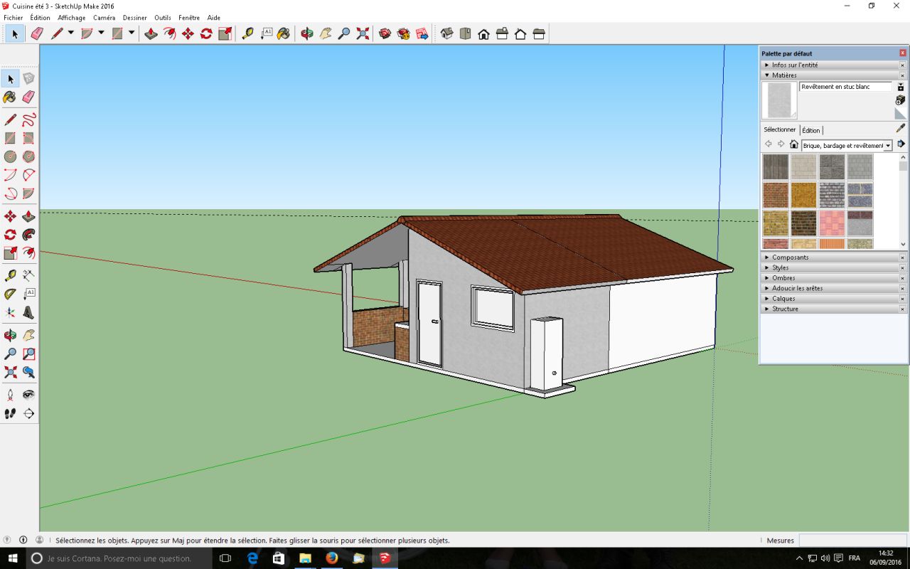

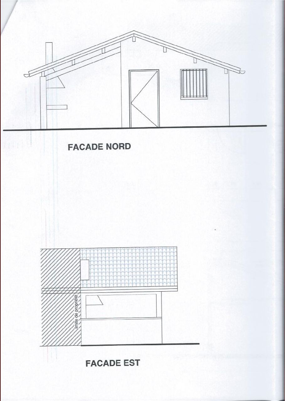

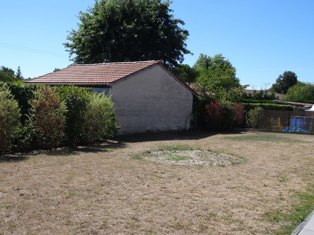

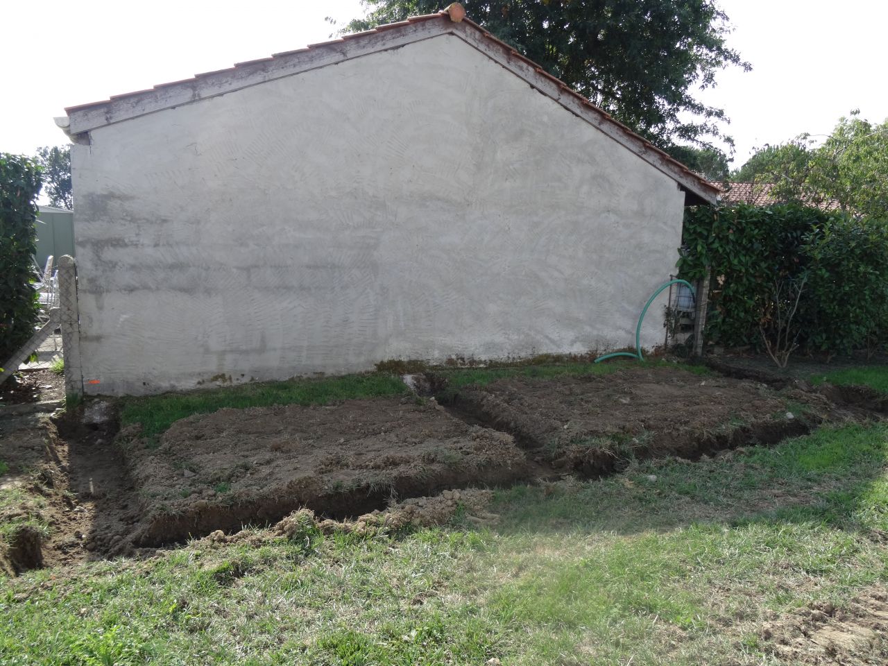

Revenons à nos moutons, nous avons le projet imminant de faire une cuisine d'été ouverte et un local fermé attenant pour stocker tout le matériel de jardin, velos, échelles, ...
Pour cela, nous allons nous servir du mur mitoyen du voisin (7m de large) pour prolonger sa charpente de 3m et ainsi créer une dalle de 21m².
La cuisine d'été sera à gauche ouverte avec la charpente traditionnelle pour conserver toute la hauteur (2,2m au plus bas) et le local sera à droite, en bloc. Une petite dalle sera crée côté droit pour accueillir un récupérateur d'eau de pluie.
Les tuiles seront comme la maison. La porte et la fenêtre du local seront en PVC.
L'idée serait de créer un muret en brique rouge sur le côté gauche de la cuisine pour donner un style et faire les pieds des plans de travail de la même manière.
L'enduit sera le même que la maison.
Nous allons le réaliser nous même, enfin avec quelques amis aussi !!!

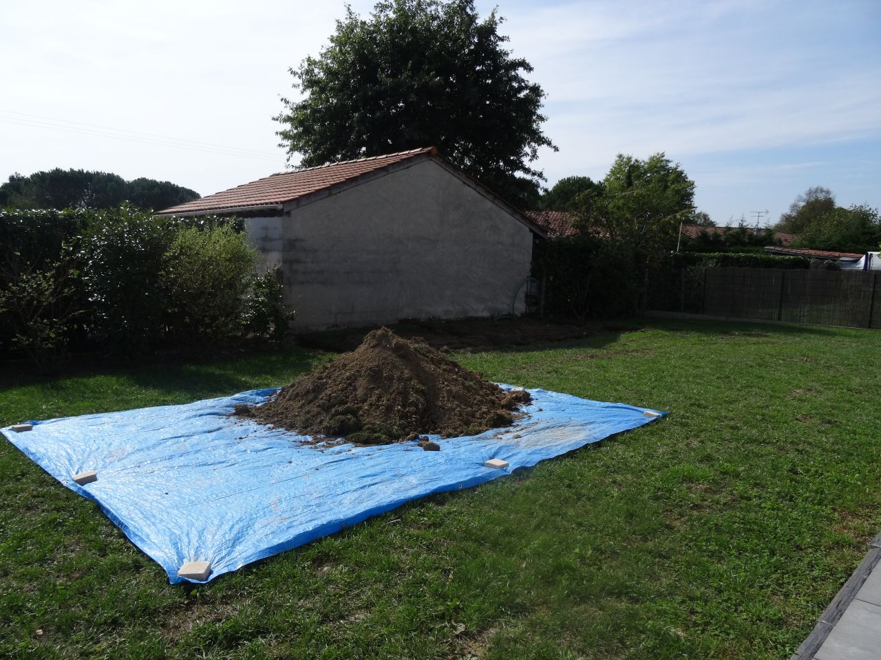

Nous devrions ouvrir les fondations cette semaine, histoire de couler la dalle avant l'hiver. Et les travaux reprendrons au printemps.
Nous sommes en attente de conseils ou idées pour la réalisation.
Voici quelques photos pour illustrer.
Mur mitoyen avec voisin sur lequel nous allons nous appuyer

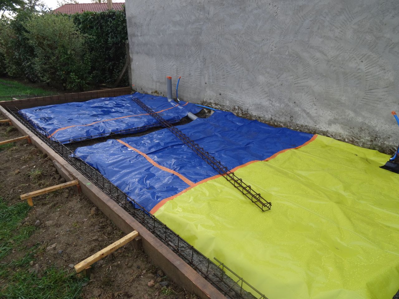

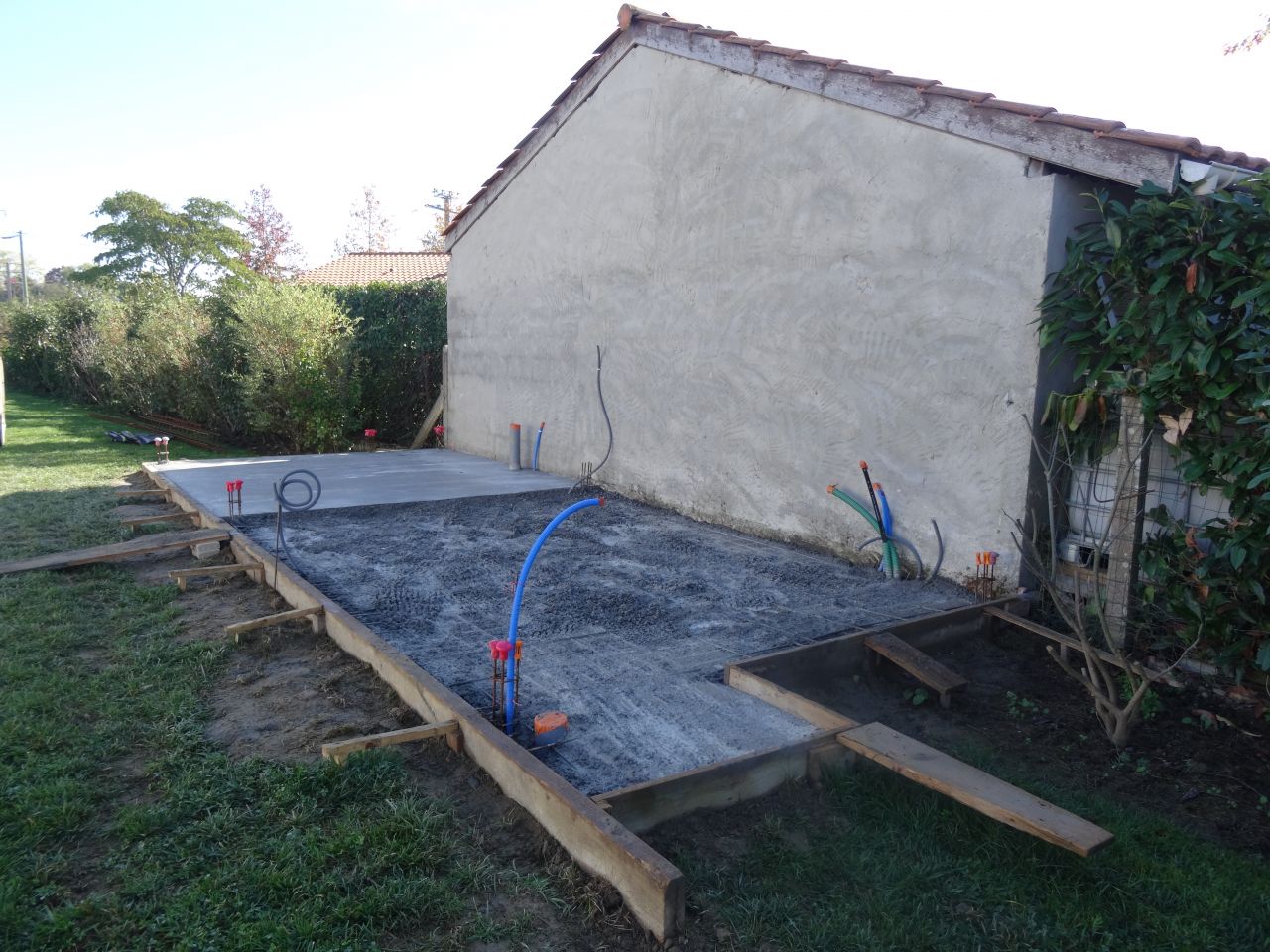

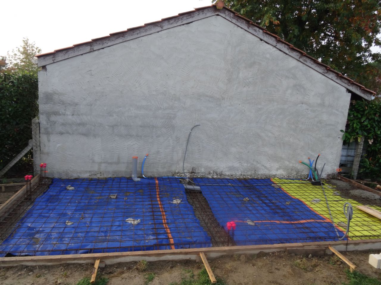

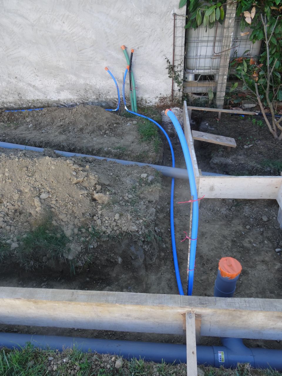

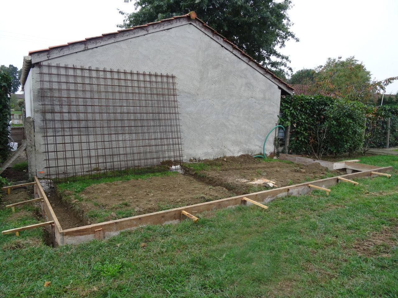

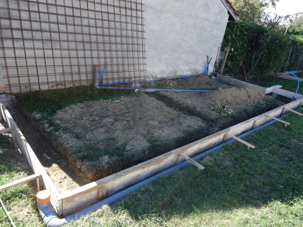

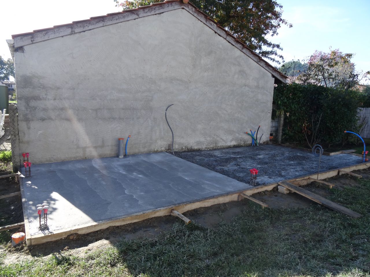

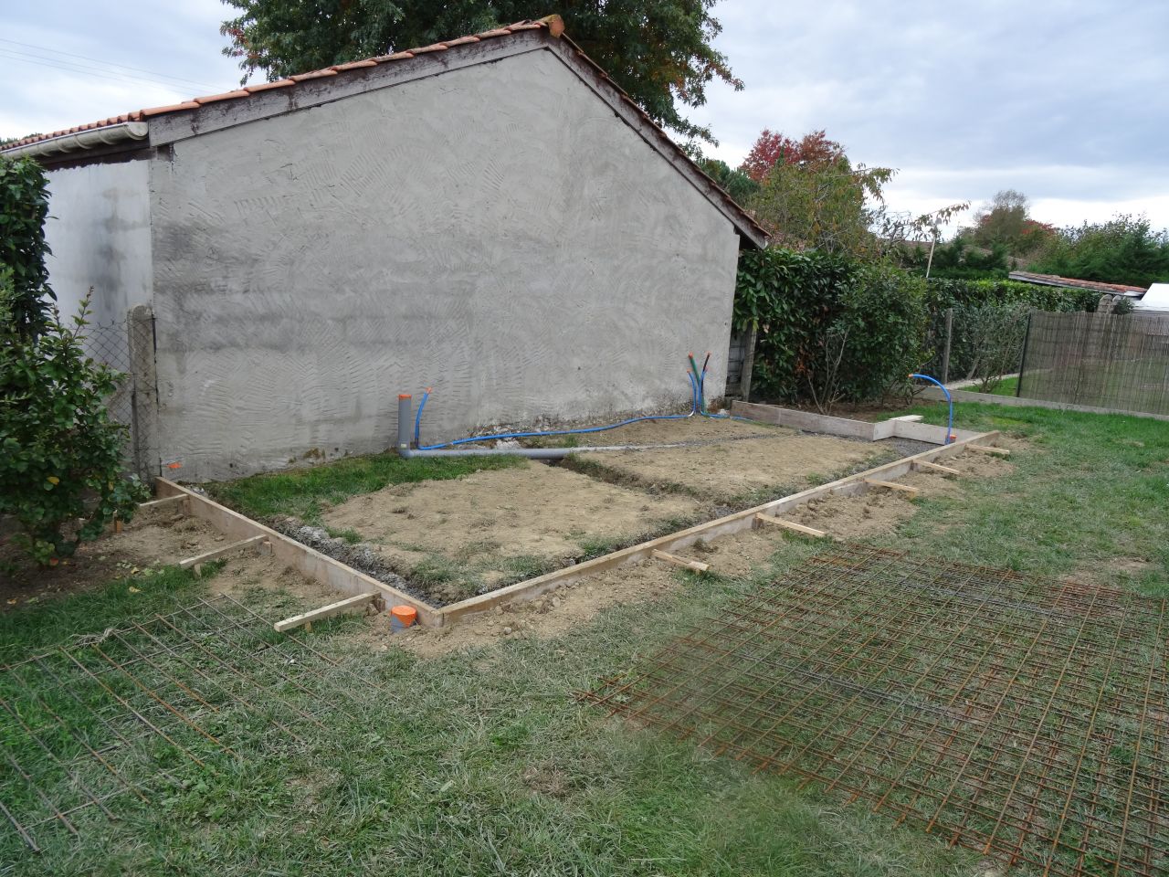

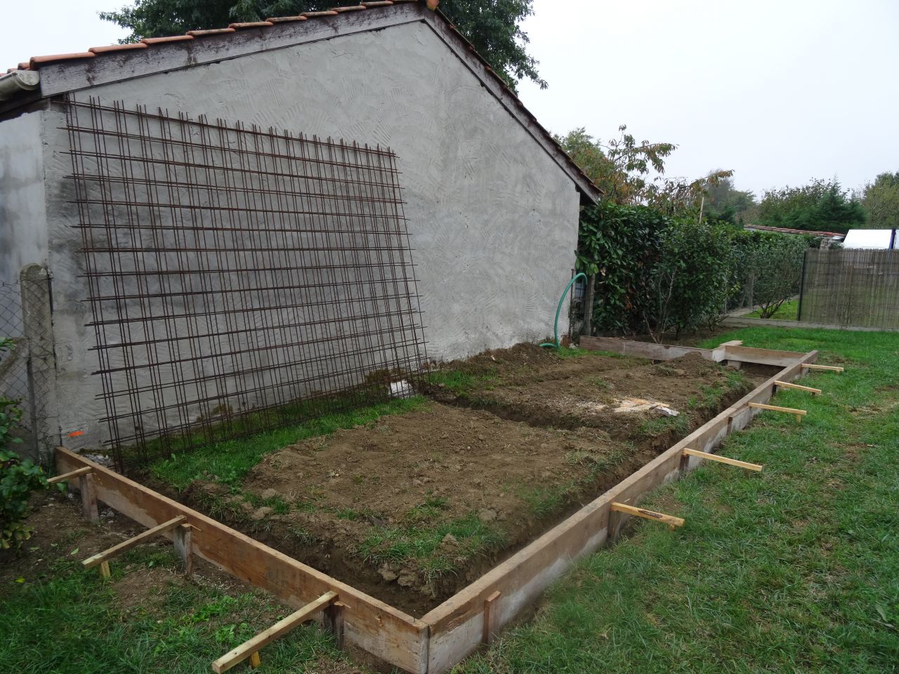

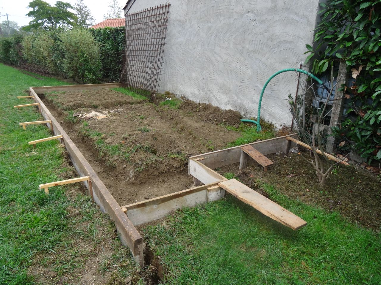

Comme prévu, nous avons commencés les travaux
Les fondations ont été creusées avec un ami maçon, il m'a aussi aidé à coffrer avec son matériel.
Un gain de temps fou pour moi.
J'ai enssuite préparé toutes mes évacuations, la plomberie et l'électricité.
Nous avons coulés les fondations le week end dernier ce qui ma permis de finir de préparer le ferraillage.
Ce week end, nous avons donc coulés la dalle, enfin presque !! Puisque nous avons eu la mauvaise surprise de manquer de gravier. Nous avons donc fait la partie cuisine jusqu'au mur de séparation et nous finirons surement ce week end.
Je sais que ce n'est pas le top mais nous n'avions pas d'autres solutions.
