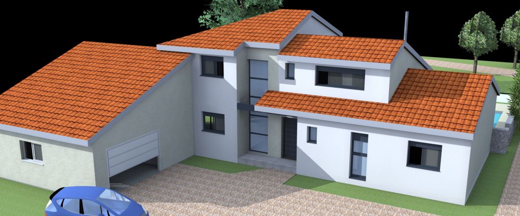

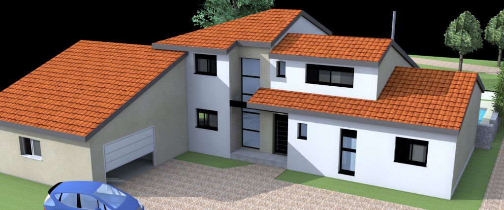

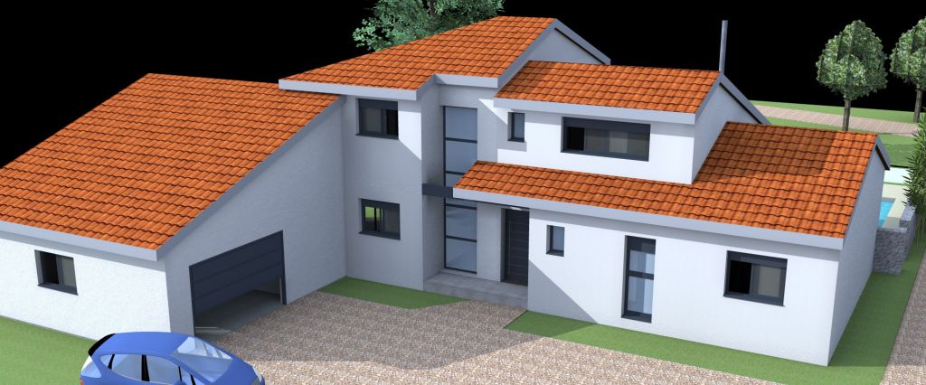

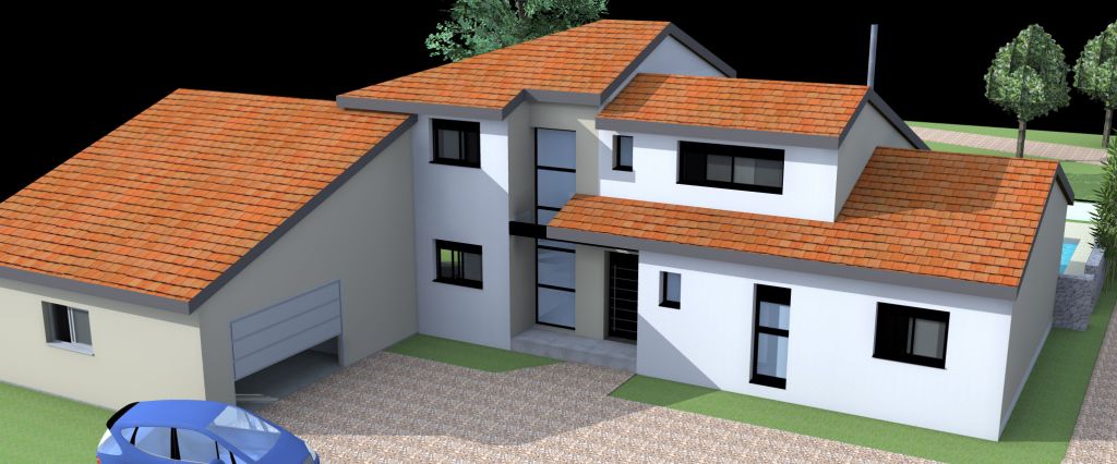

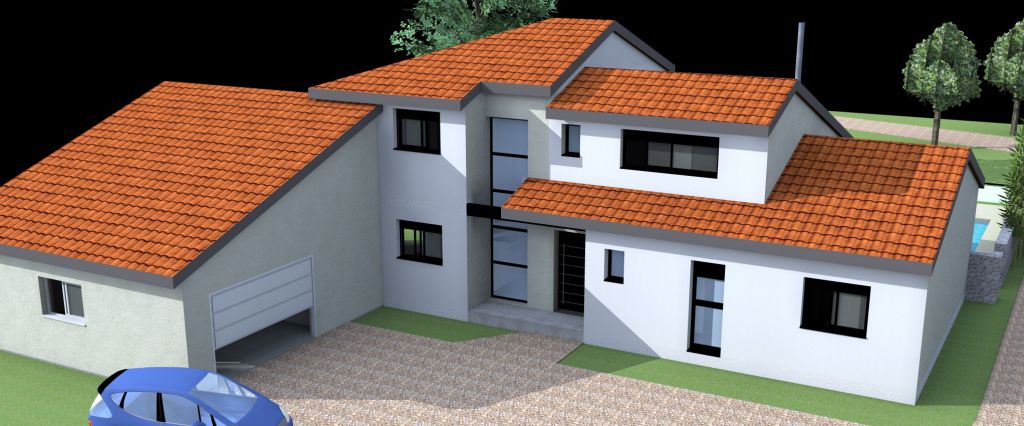

Moi j'avais mon style, toi t'avais ton style...
on ressort la 3D pour faire quelques rendus avec changement d'enduits sur les facades est-ouest et tests du noir profond, du RAL7016 et du blanc/gris pour les menuiseries garage.
Dur, dur...

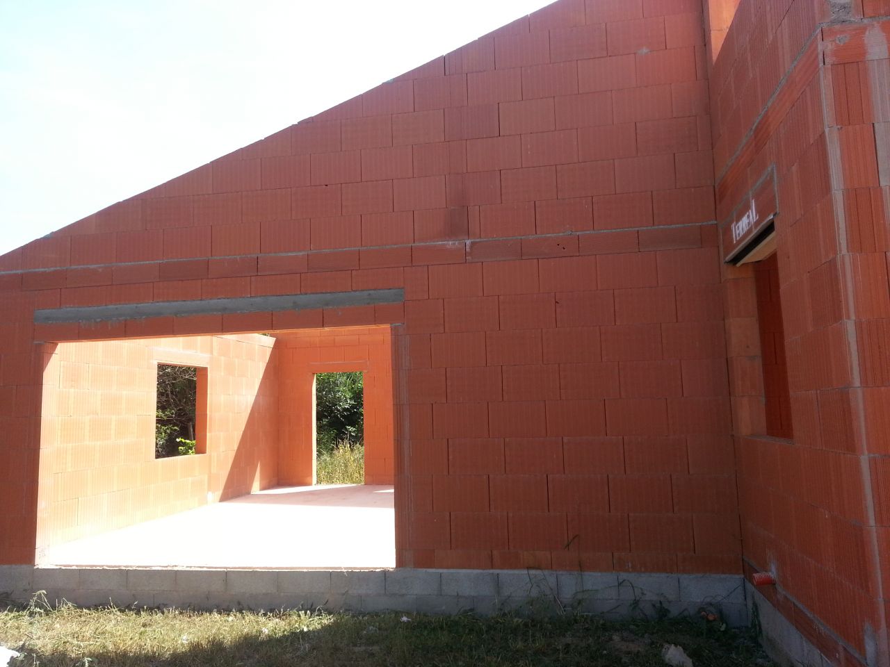

Gros oeuvre > Elévation des murs - étage Par dv31 le 11/09/2013 à 22h33

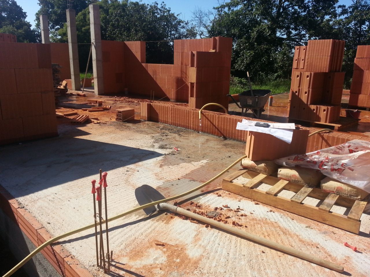

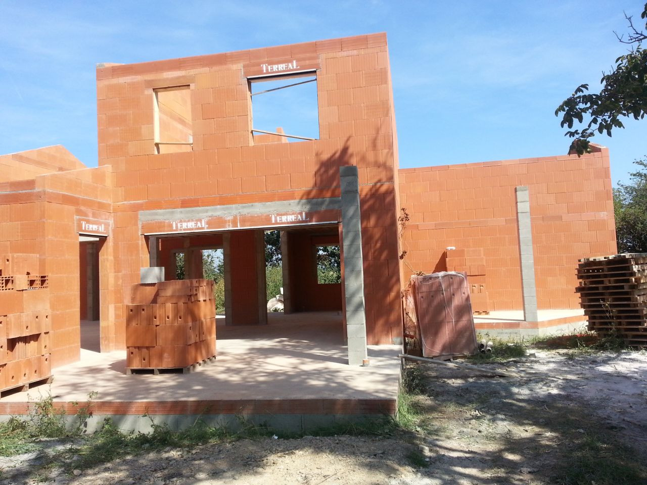

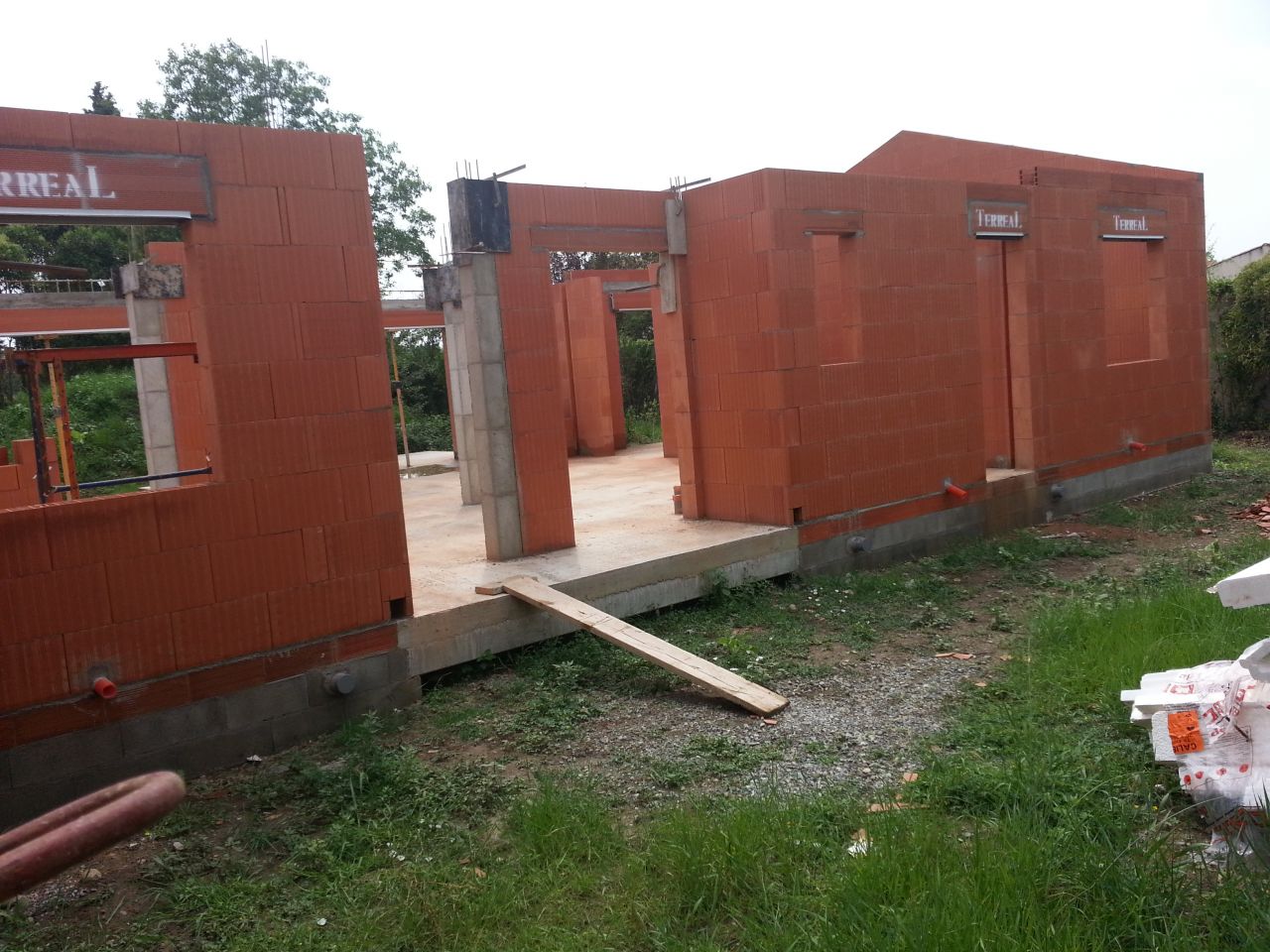

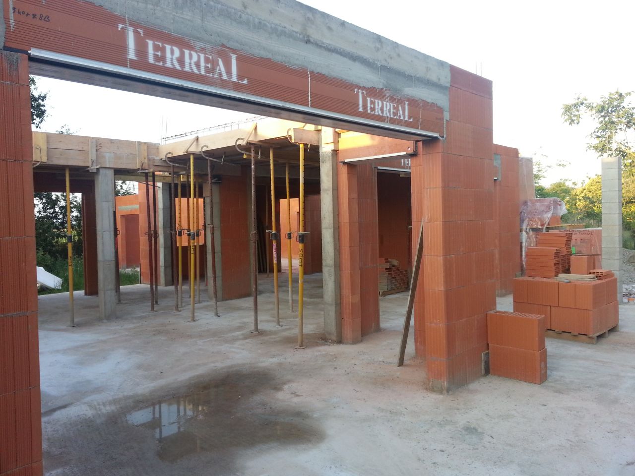

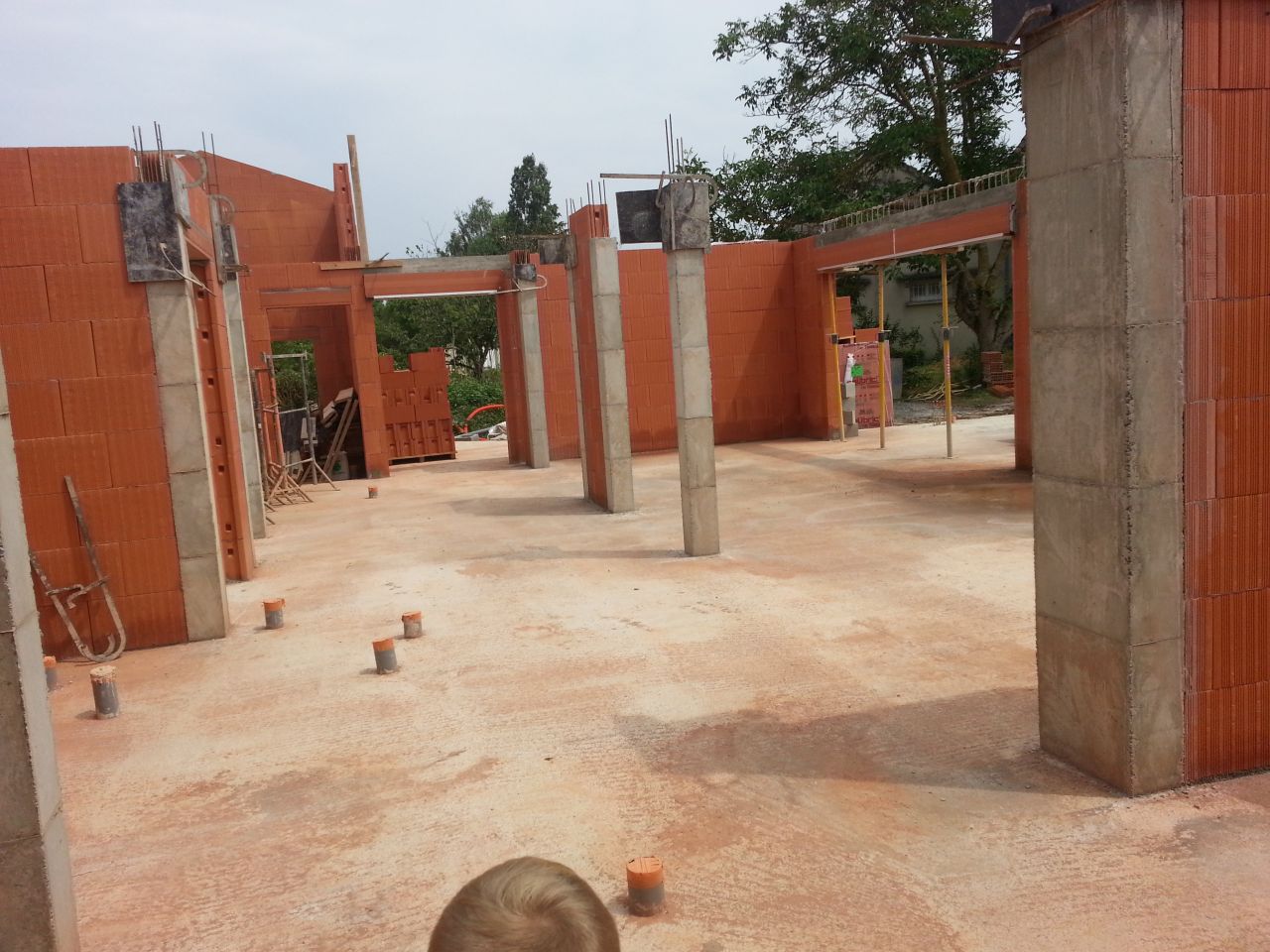

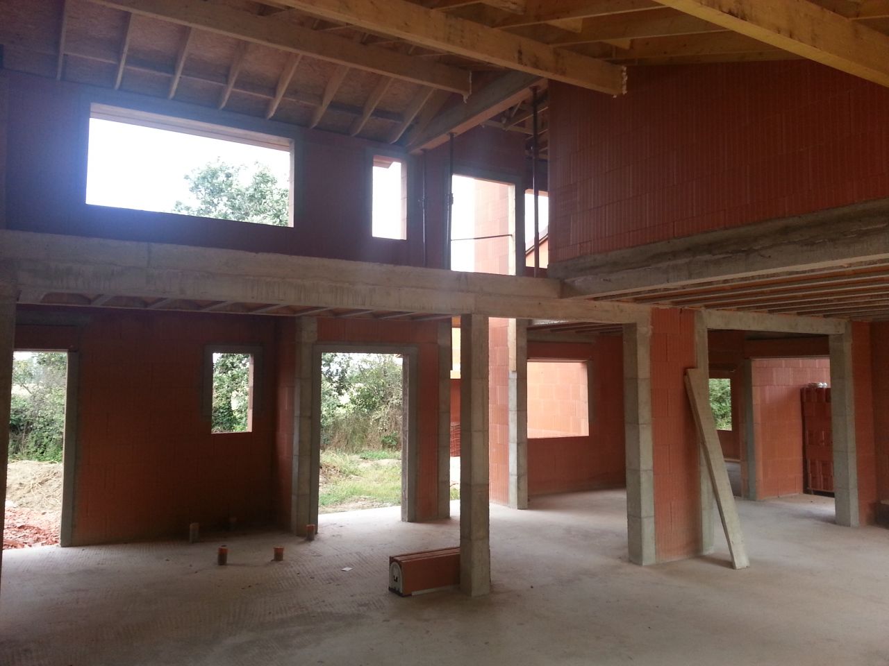

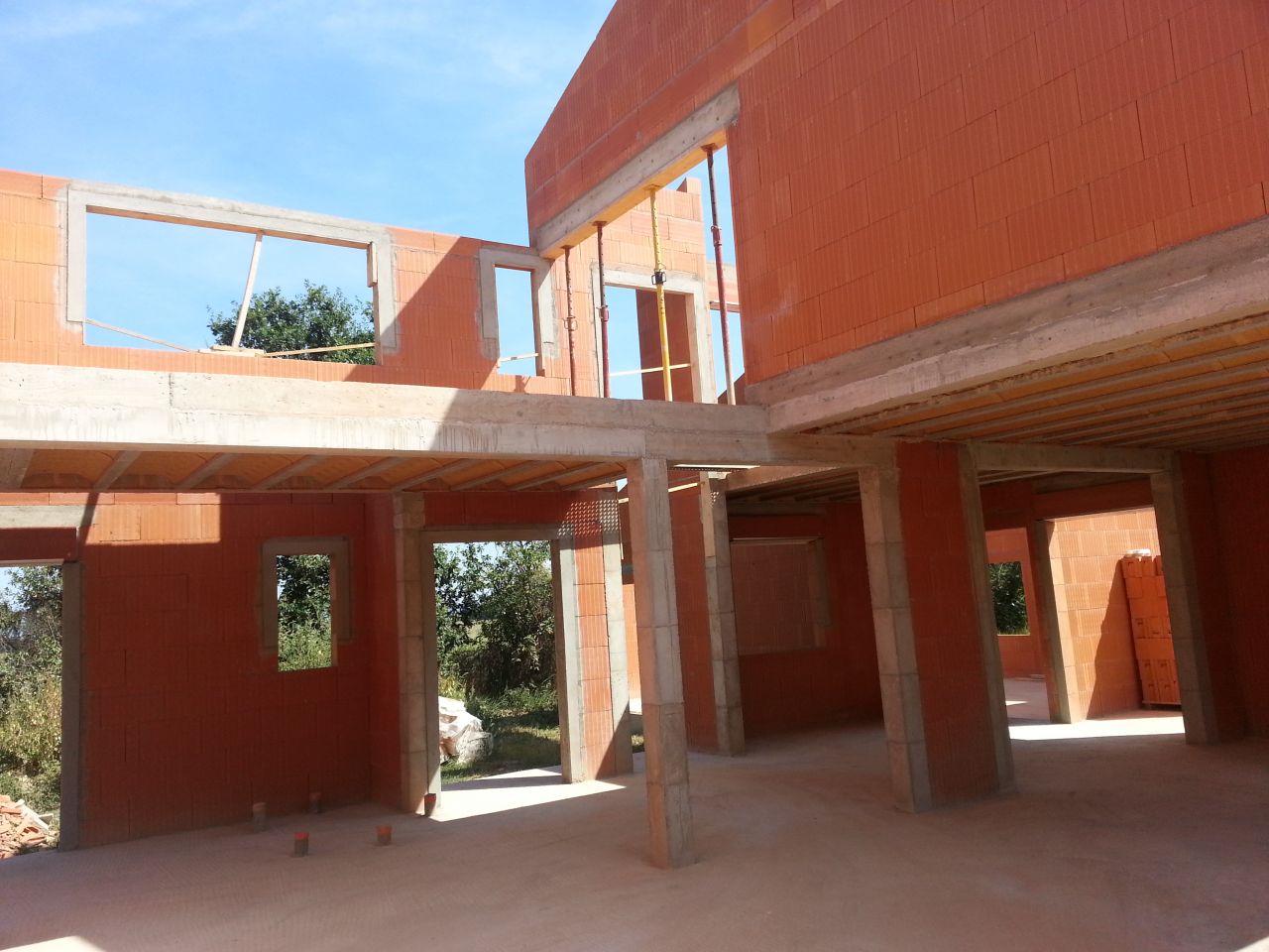

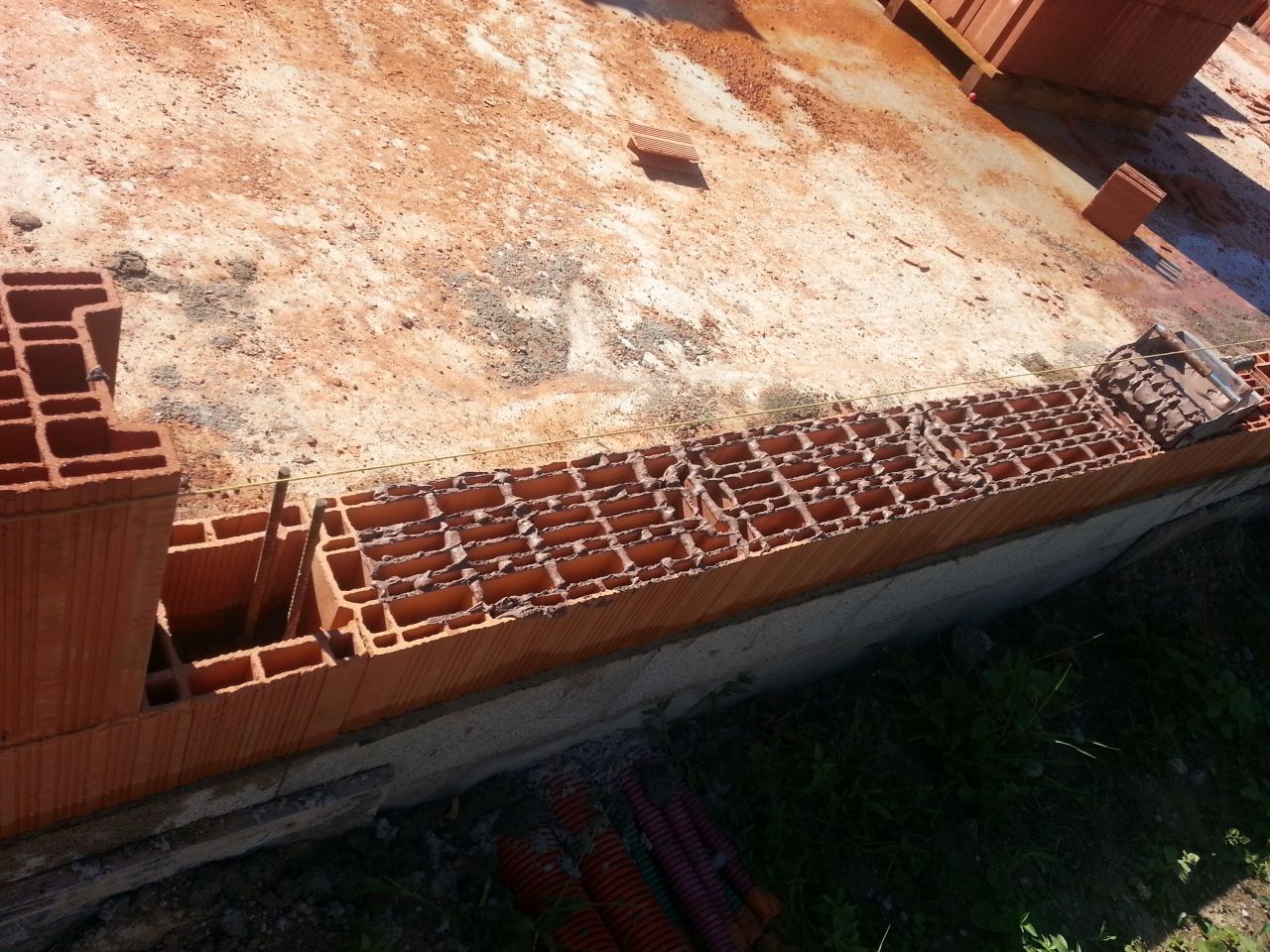

Suite du récit post vacances où l'on avait laissé sécher la dalle fin juin.
On se retrouve donc début juillet avec notre équipe de maçon pour le montage des murs.
De la CALIBRIC Collée.
La brique est collée

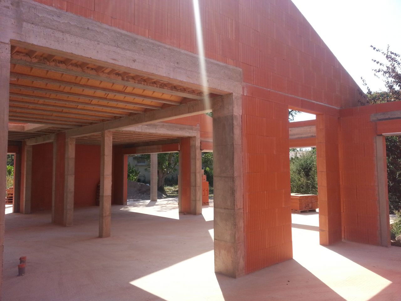

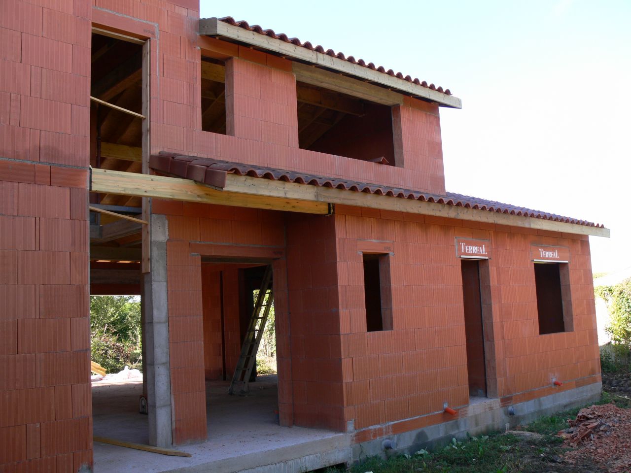

Ça va vite : on voit que certains des poteaux de renforcement en béton armé sont déjà coulés.

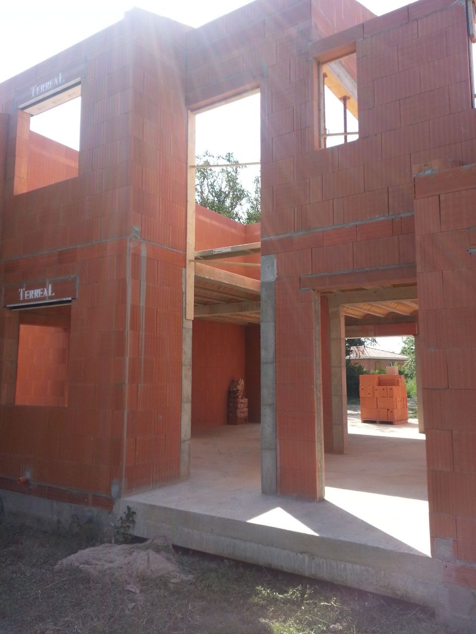

Mi-juillet, ça donne ça :

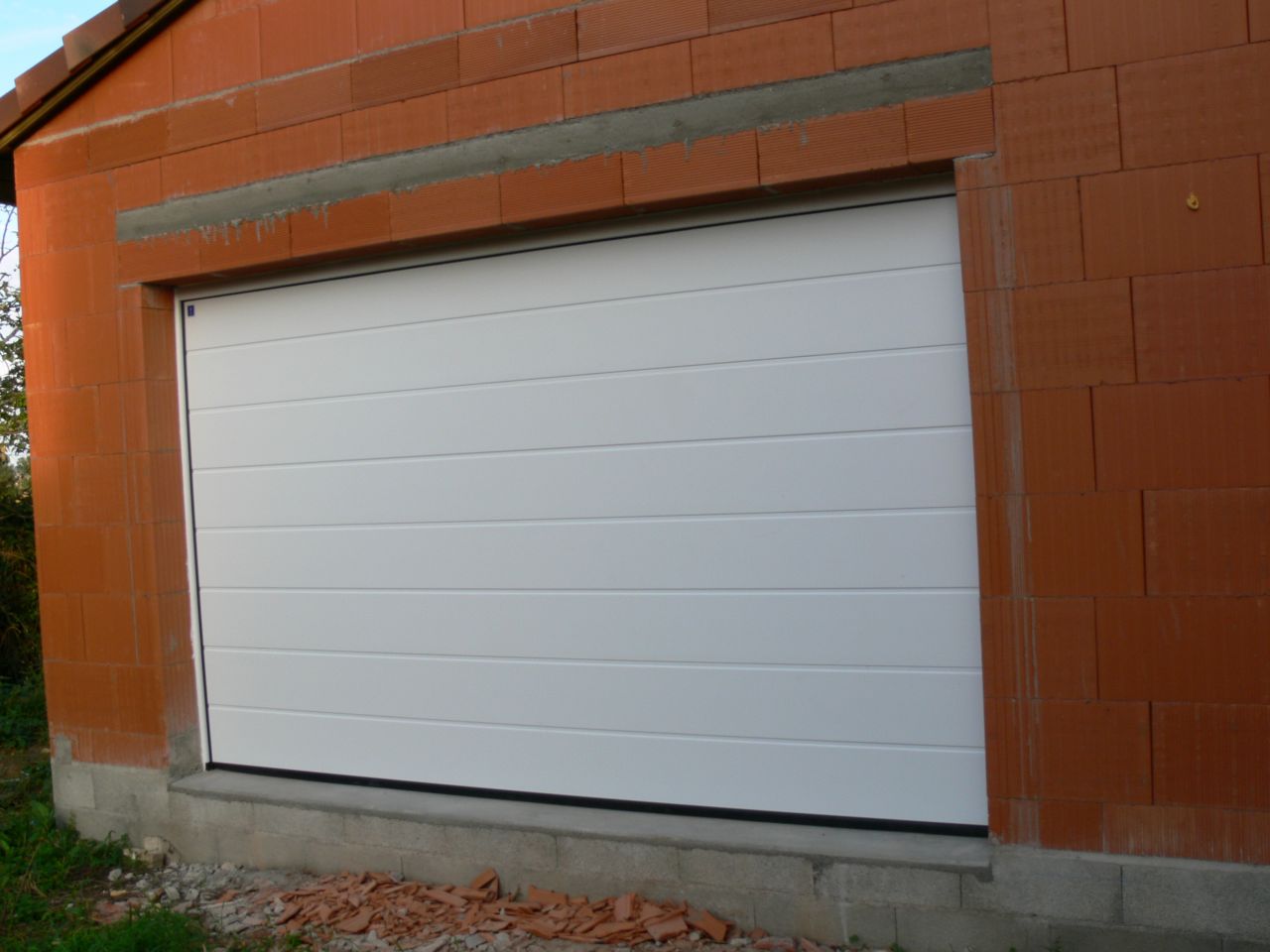

Avec un beau mur propre au garage.
Garage
Le porche d'entrée.
Porche d'entrée

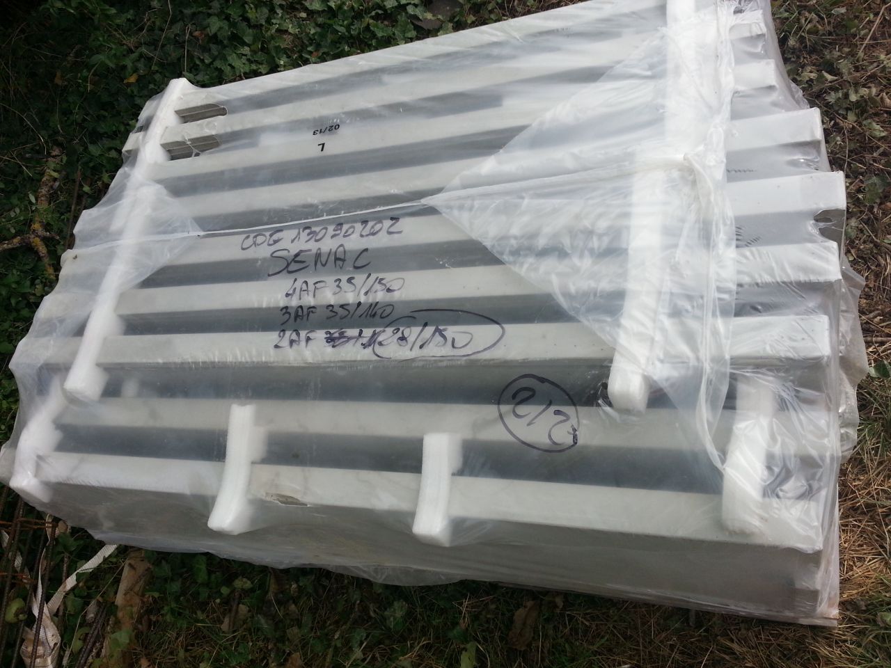

Puis fin juillet, pose des hourdis de l'étage et coulage du plancher de l'étage.

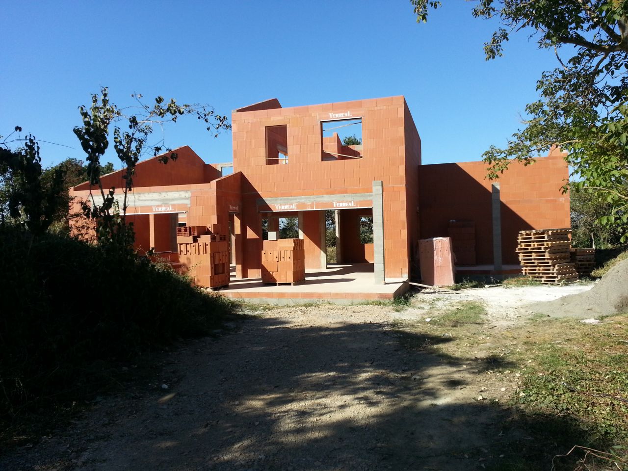

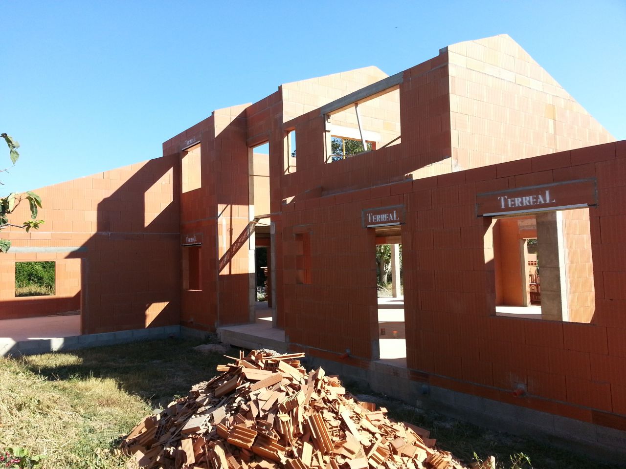

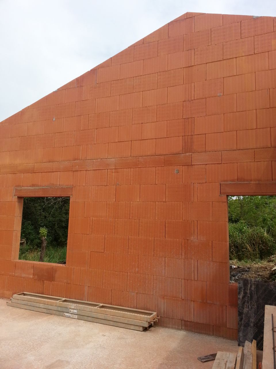

Vacances pour l'équipe de maçon en août qui revient à la fin du mois pour l'élévation des murs de l'étage. A notre retour début septembre, tout est terminé.

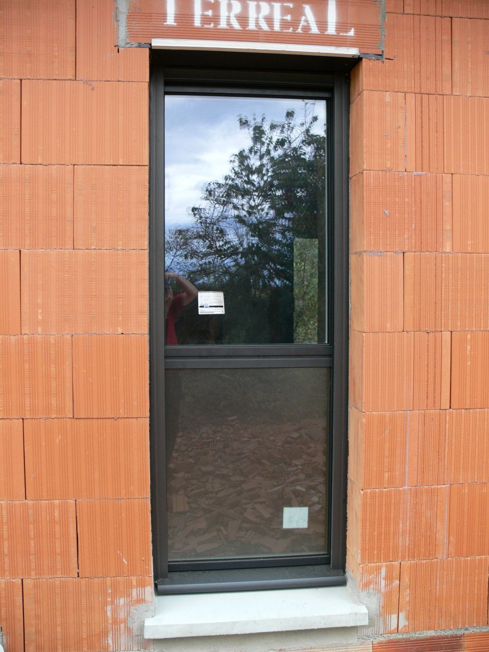

Léger problème : la fenêtre de la salle de bain de l'étage (à gauche sur les photos ci-dessus) doit recevoir un volet roulant.
Et il est où le coffre Terreal de volet ? Et bien pas là...
Un petit problème de transmission d'info. Pas grave; Mr Sala nous indique que ce sera repris prochainement par notre maçon.
En faisant le tour de la maison, ça donne ça :
L'intérieur. Travail très propre :
Le porche d'entrée.
Porche d'entrée.

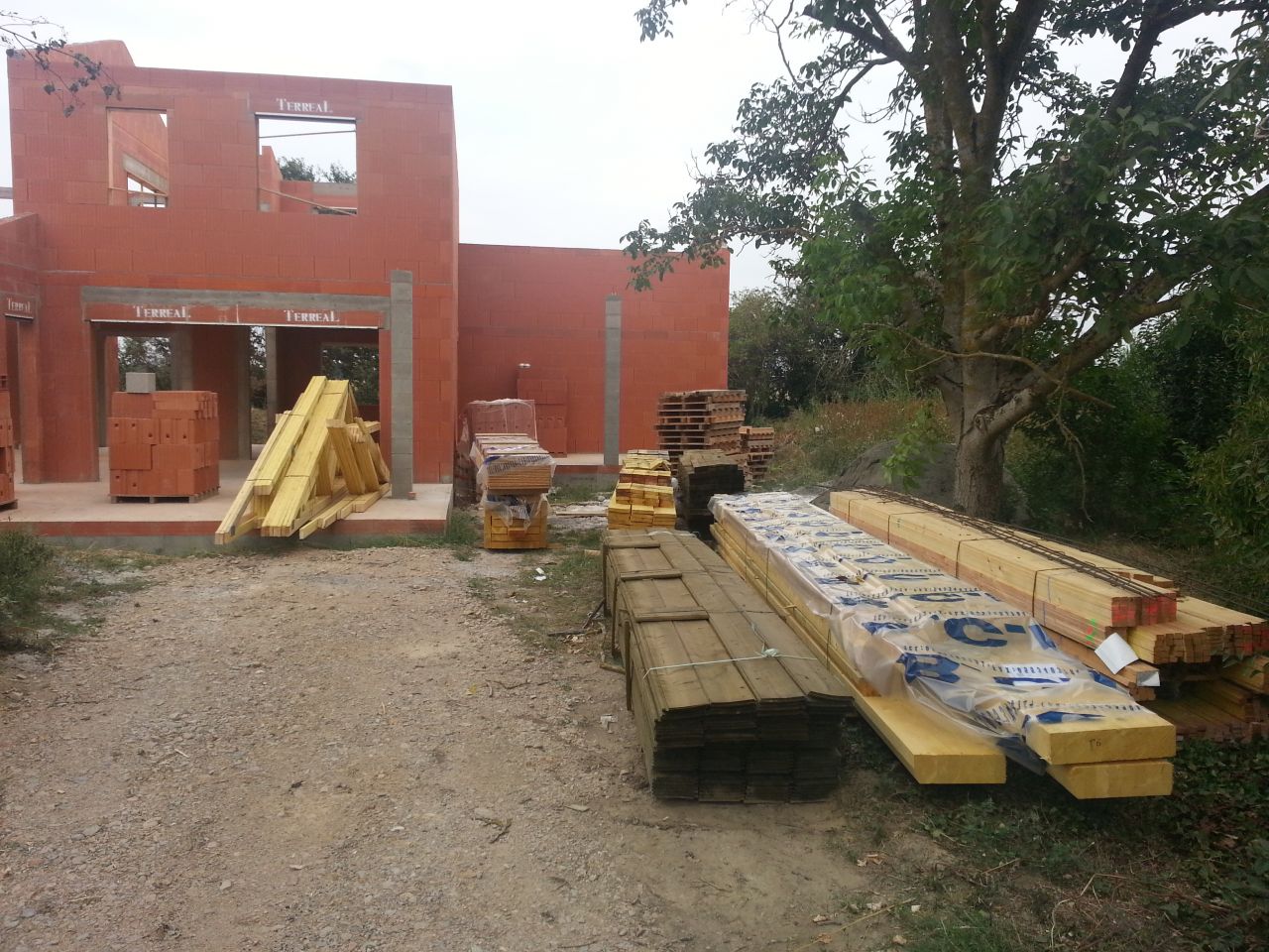

La suite des opérations : réception de la charpente et pose dans la foulée :
Arrivée de la charpente.

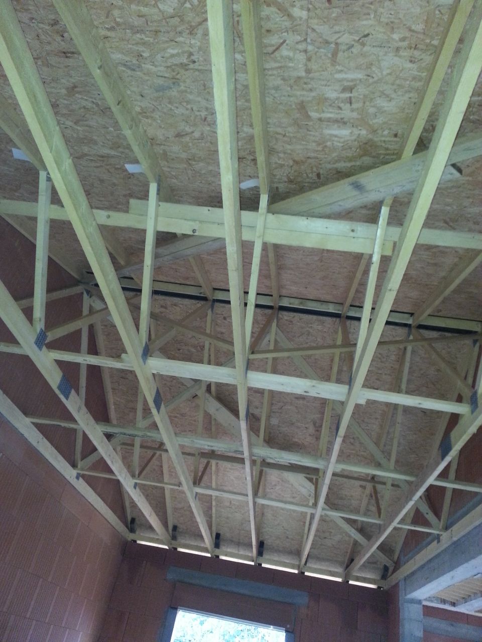

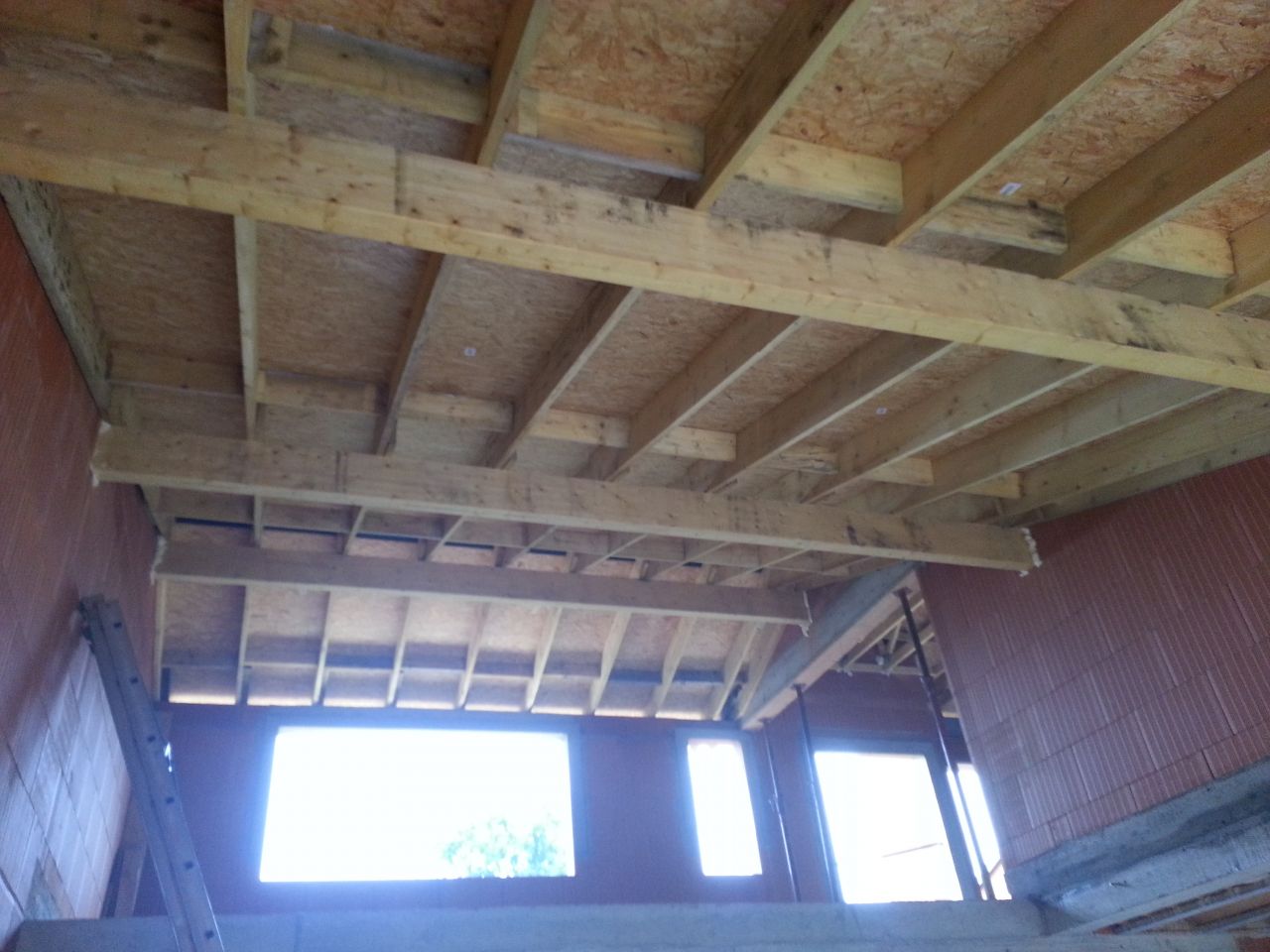

Pourquoi tu as de l'OSB entre la fermette et les tuiles?

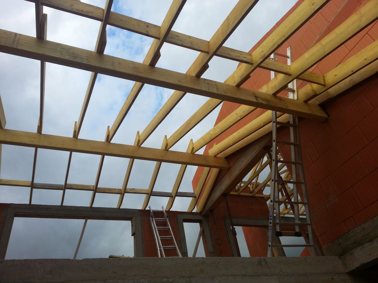

Gros oeuvre > Charpente - couverture Par dv31 le 18/09/2013 à 23h04

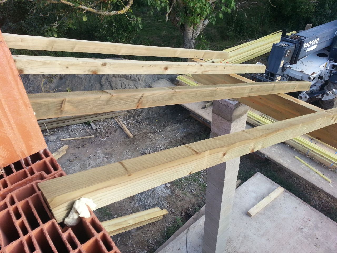

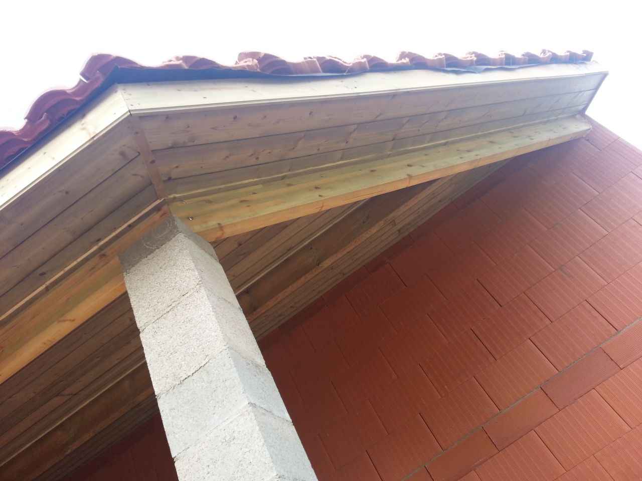

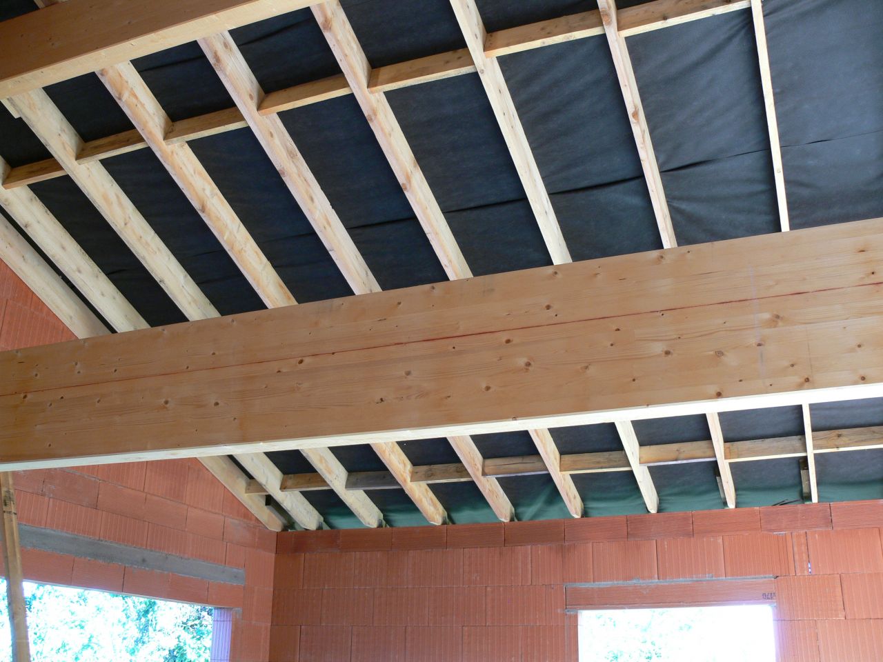

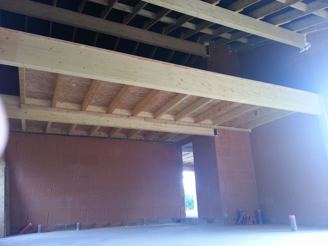

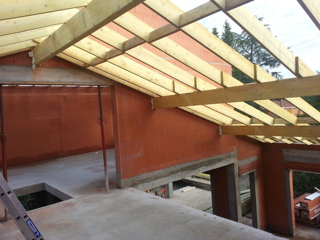

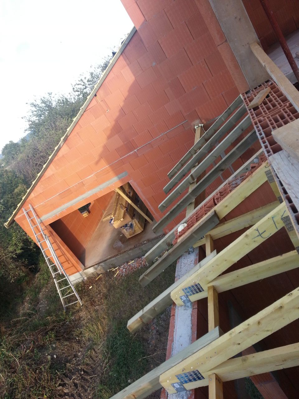

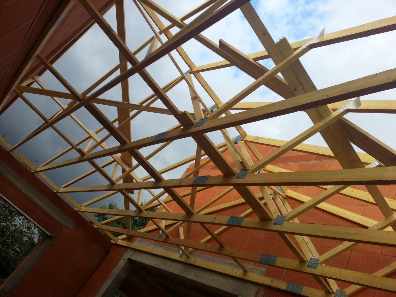

Alors, les travaux de la semaine dernière qui se sont terminés aujourd'hui : la charpente.
2 type de charpente : du traditionnel dans le garage et dans le salon et sous la mezzanine de l'étage.
De la fermette pour le reste de l'étage ainsi que la zone chambre/bureau au RDC

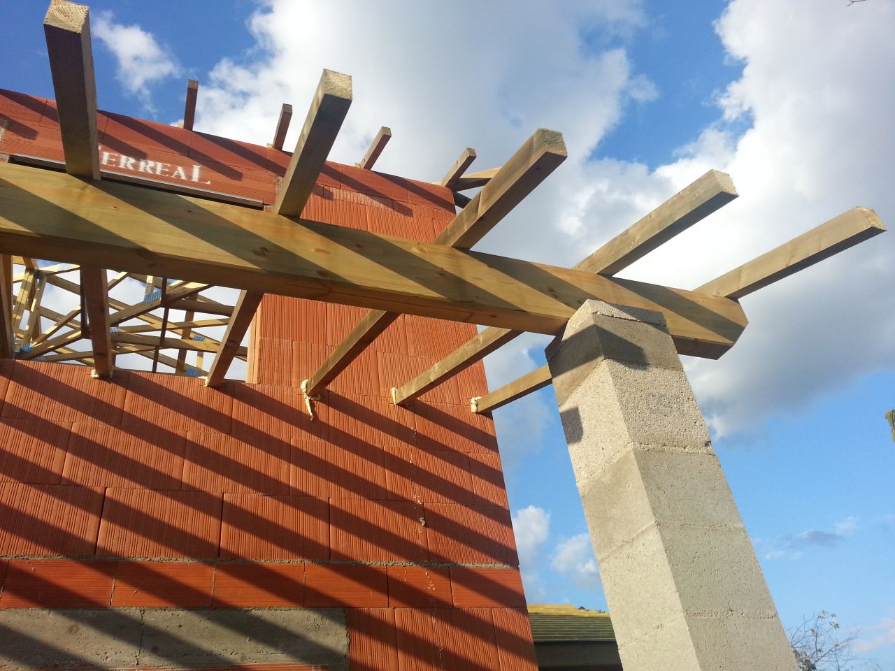

Mise en place des débords de toit et de la charpente des terrasses :
Viens ensuite pour le garage uniquement, la pose d'un film d’étanchéité sous toiture.
En effet, changement de dernière minute conseillé par notre MOE, on met de l'OSB plutôt qu'un film partout ailleurs.
C'est à priori mieux pour plusieurs raisons dont l'aspect phonique et thermique (légère plus-value)

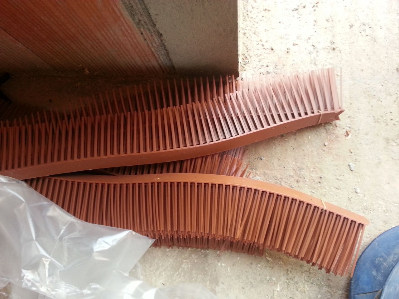

On note aussi la pose de trucs comme ça : des caches-moineaux

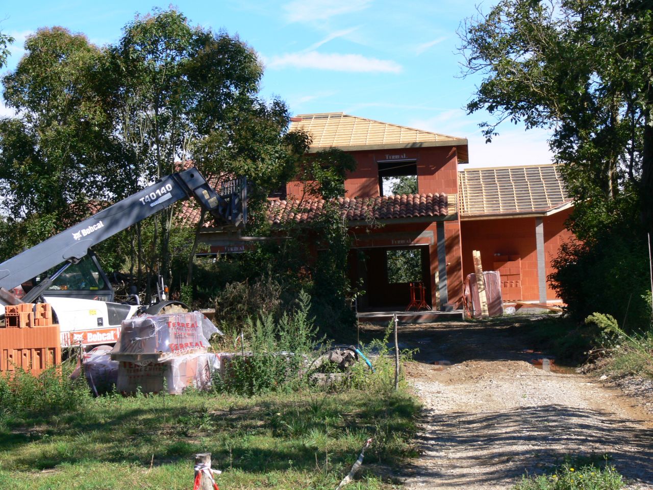

Vient ensuite la pose des tuiles, les "vieilles terres" de chez terreal :
f
Puis la pose du plancher de la rochelle du garage (avec la trémie à gauche pour pouvoir y poser plus tard un escalier bois)
On finit par la pose de la volige sous-toiture.
Le chantier est rendu propre...
...Pour l'intervenant suivant : le retour du maçon pour finir les encadrements de portes/baies/fenêtres, quelques bricoles du genre changer un linteau par un coffre de volet-roulant ainsi que la pose des seuils et appuis de baies/fenêtres.
dv31 Picto info Auteur du sujet
Photographe Env. 200 message Haute Garonne
il y a des gains intéressants pour une plus-value limitée.
Au fait Magali, tu saurais pas qui a faillit nous mettre en retard notre electricien qui voyait un autre client de J. Sala en milieu de journée ?
Bonne soirée !

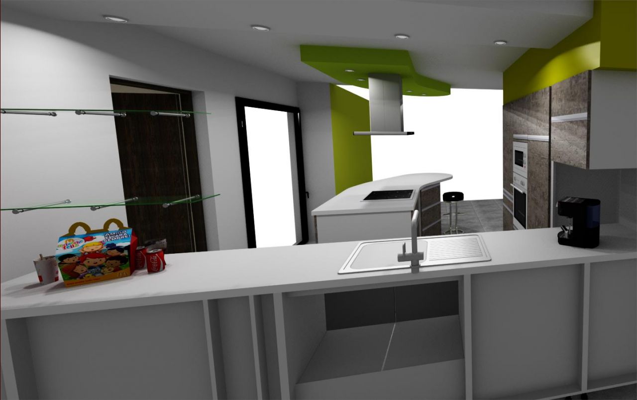

« Le projet de cuisine »
Décoration - finition > Cuisine Par dv31 le 30/10/2013 à 15h05
En attendant de mettre à jour le récit de la construction pour sur les menuiseries extérieures, doublage/placage et éléctricité, voici le projet de cuisine.
Le cahier des charges :
- ilot si possible (espace réduit...)
- maintien des espaces de circulation (autour de 1m)
- 3 colonnes, éviter les meubles hauts,
- lave-vaisselle à hauteur
- du plan de travail...
- hotte à recirculation (BBC oblige...)
- coin pour ranger grille-pain, cafetière, etc...
la circulation dans la cuisine...en enlevant le mur du fond...vue depuis une mouche posée sur le plafond du séjour.
Pour info, plan réalisé par mes soins avec le logiciel KitchenMaker (20 heures d'utilisation gratuites).

Ah ben oui, martine, c'est la même implantation ! Smile
Le problème pour nous est d'avoir un ilot de dimension correcte (pas trop petit) tout en maintenant des distances de circulation raisonnables autour.
D'où la forme de haricot.

Tout à fait !
Moi aussi j'avais beaucoup planché sur l'ilot, le mien fera 90 cms de large sur 1,50 m de long, nous pourrons manger à 4 et même 5 personnes,
il y aura autour une circulation d'un peu plus de 1 mètre, et bien sur beaucoup plus sur la partie donnant sur la salle à manger /salon.
En tout les cas la forme haricot de ton ilot est super sympa et originale

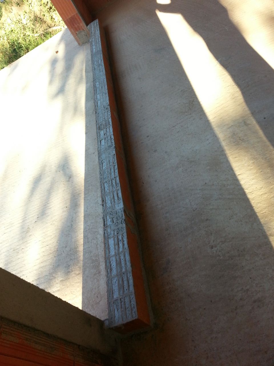

« Seuils de fenêtres & baies »

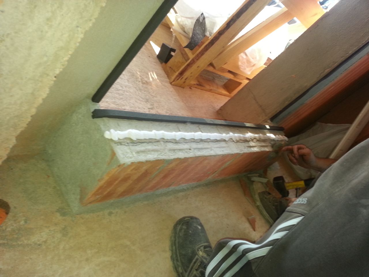

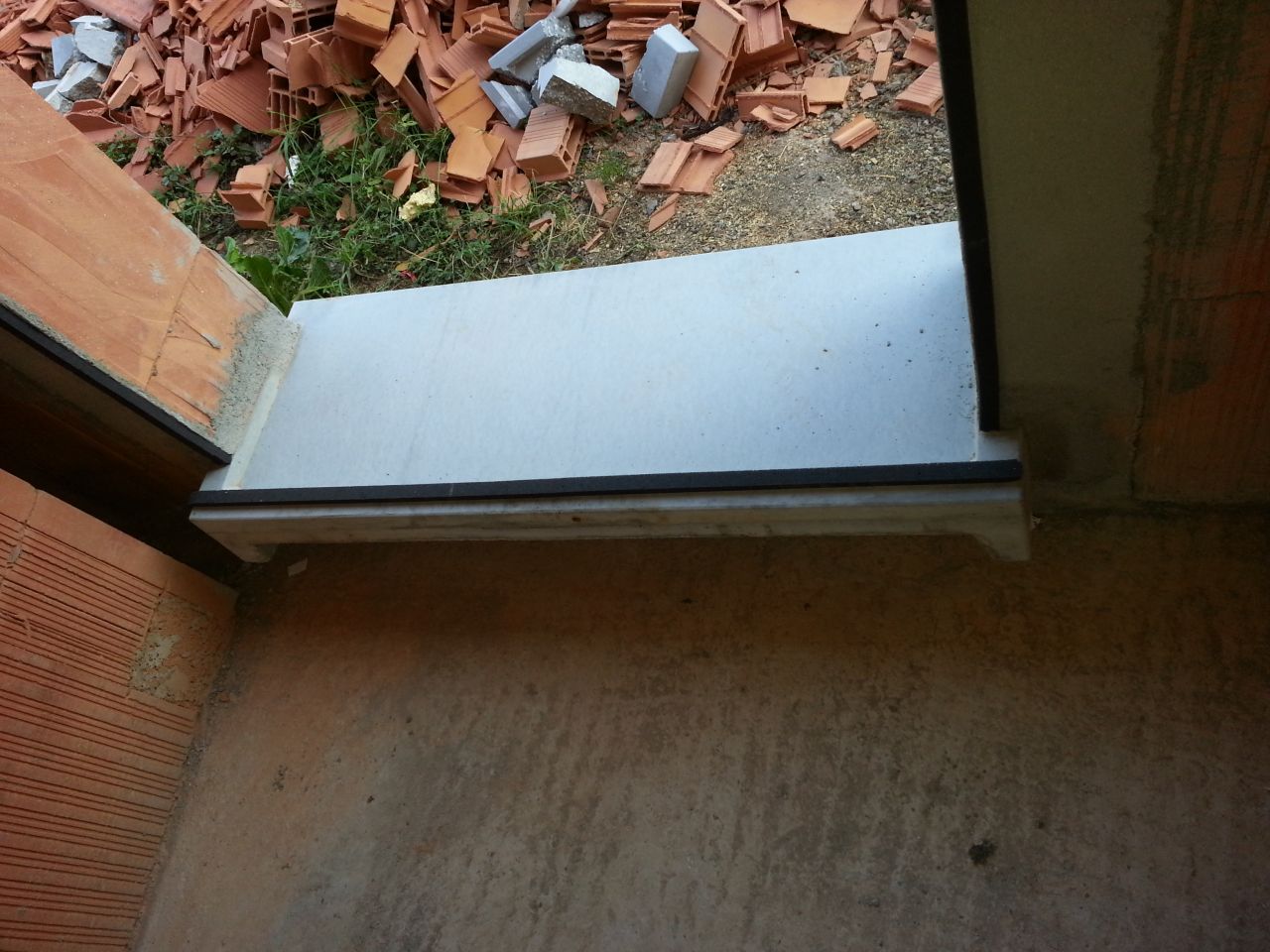

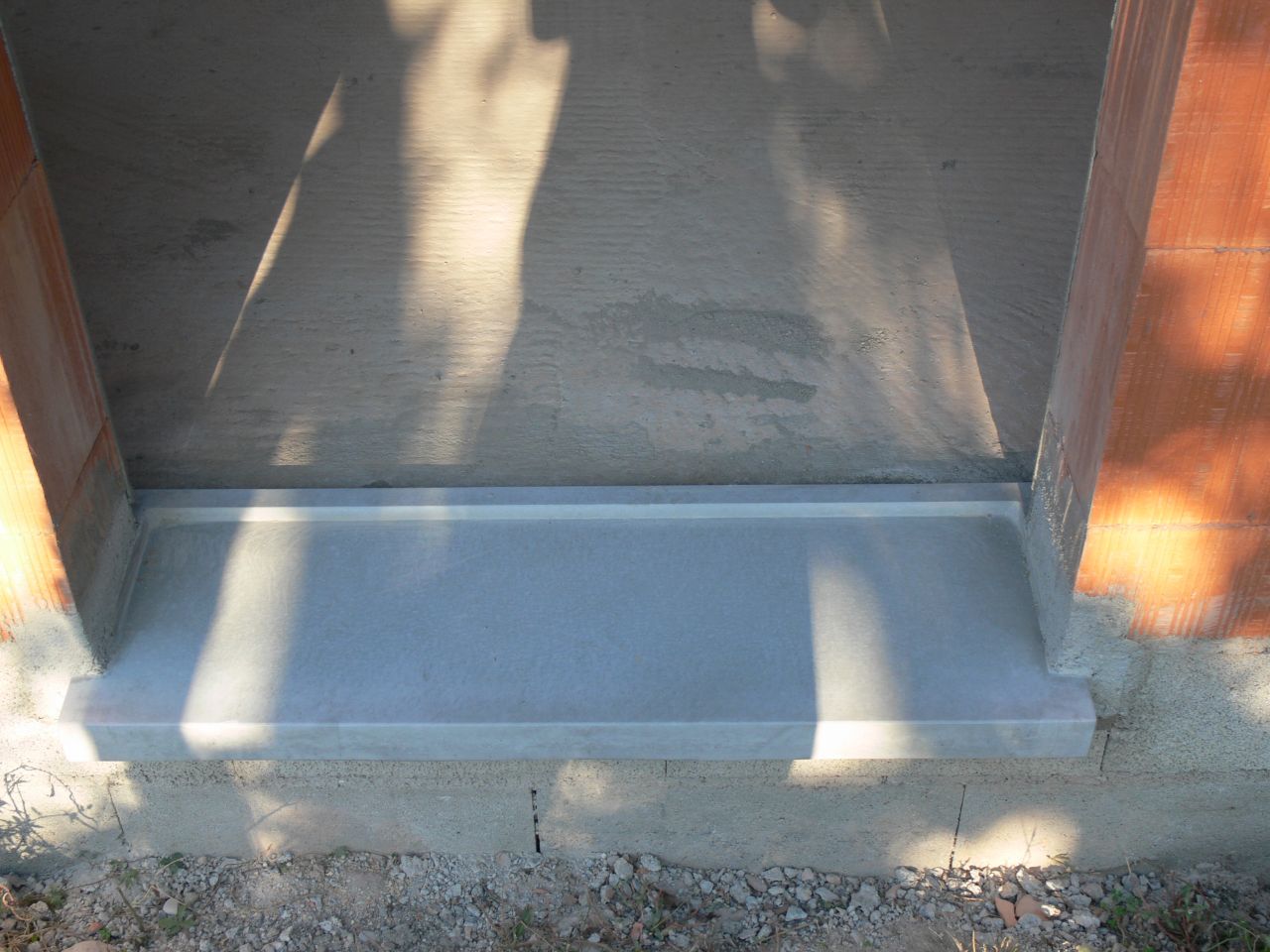

Gros oeuvre > Autres travaux de maçonnerie Par dv31 le 10/11/2013 à 18h59

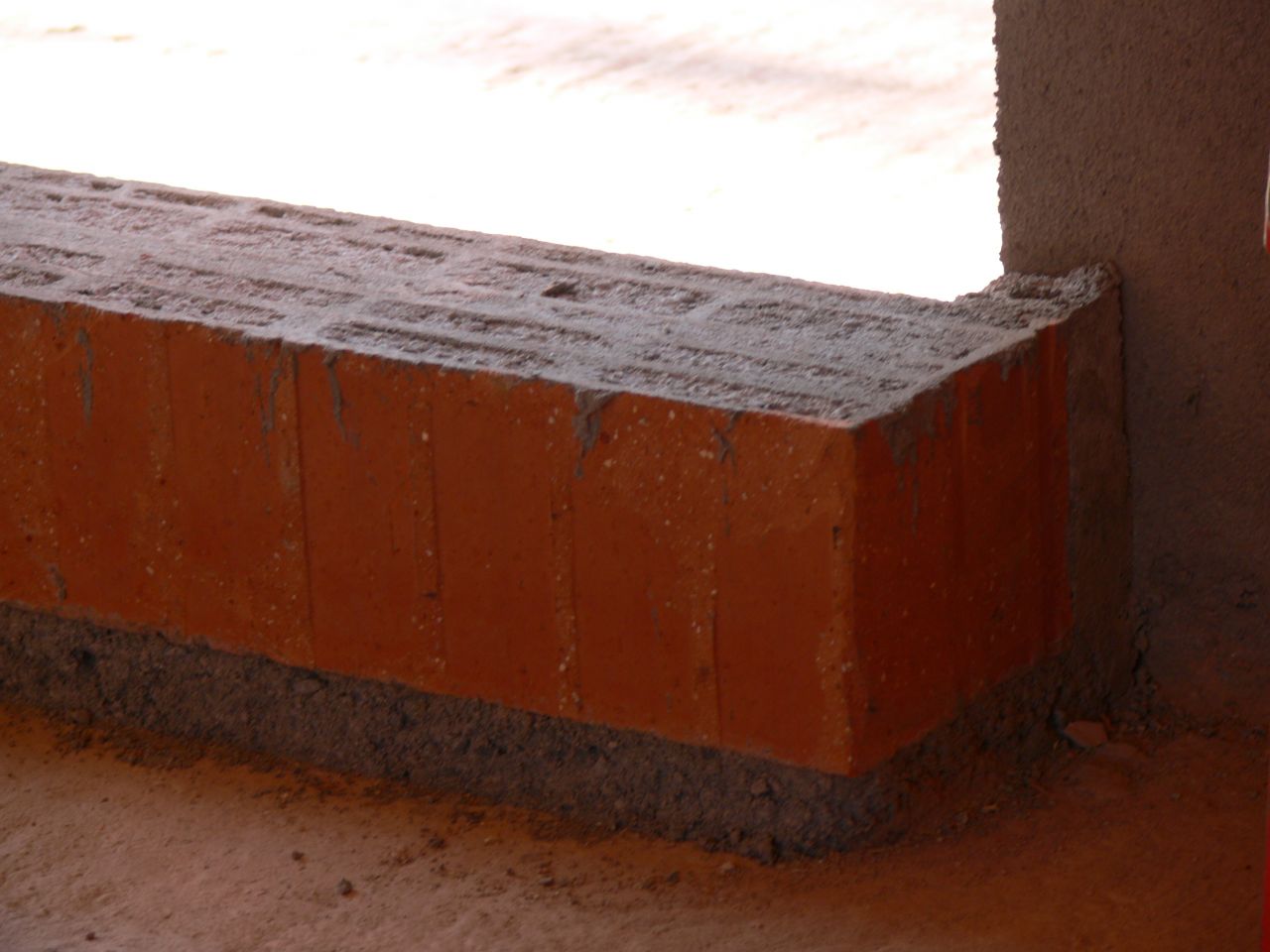

je rattrape un peu de retard dans le récit sur la dernière intervention du maçon : la réalisation des seuils de fenêtres et de baies.

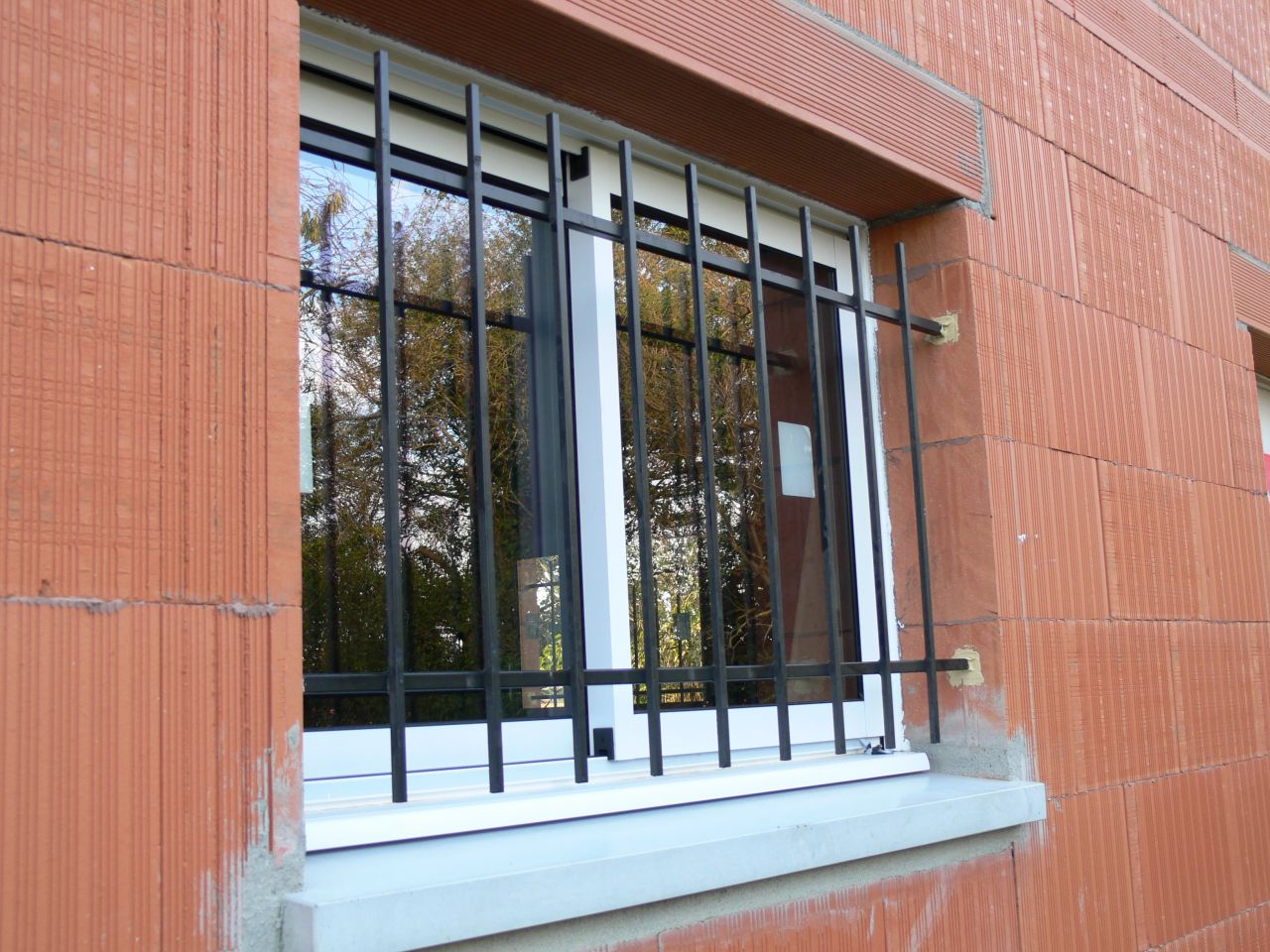

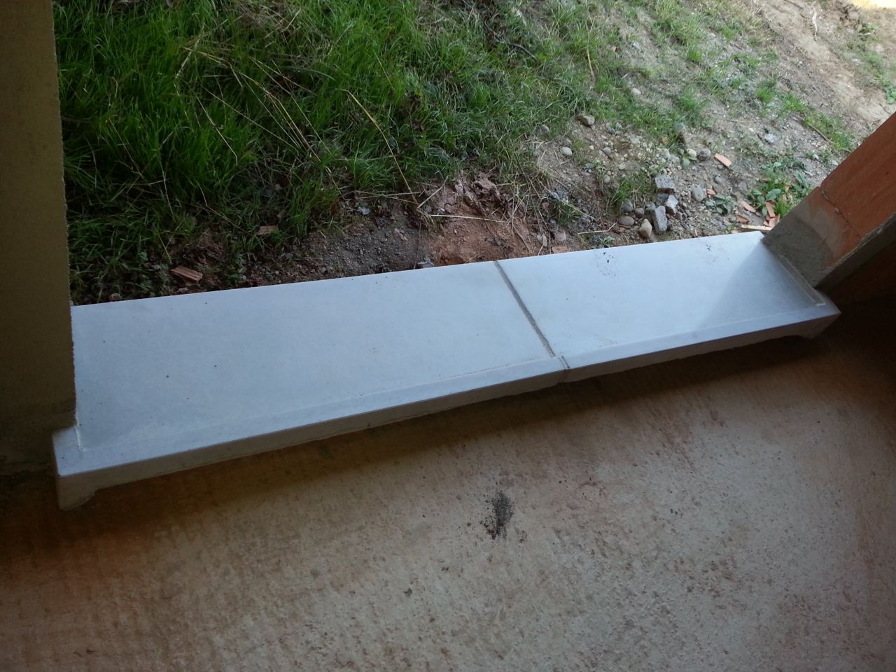

Nous avons choisi des seuils bétons pour les fenêtre et sorties hors terrasse.
Ce type de seuil est en plus-value par rapport à des seuils en terre cuite et permet d'avoir des longueurs assez importantes en une seule pièce.
L'aspect béton correspond au style que nous souhaitons donner à la maison.
Seuil bétonSeuil béton

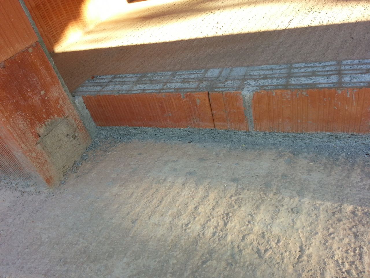

Au delà d'une certaine longueur, les seuils ont été posés en 2 pièces avec un joint large au milieu. A deux endroit chez nous : la baie du bureau RDC et la mezzanine au R+1 (2,40 pour les deux).
Seuil béton (raccord)

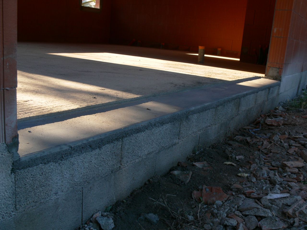

Le seuil de passage du garage a été maçonné :
Seuil garage

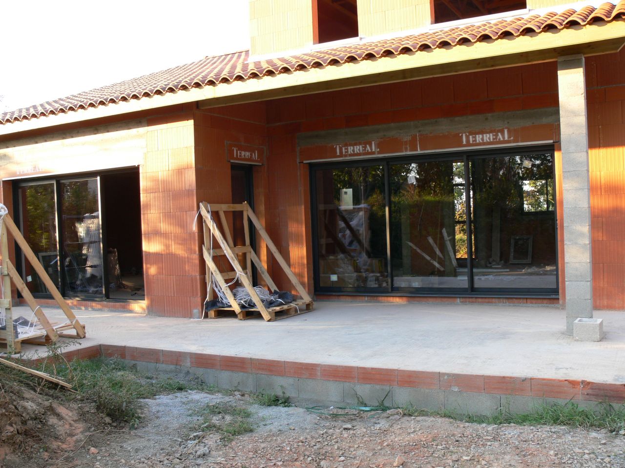

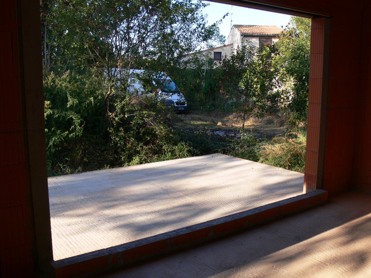

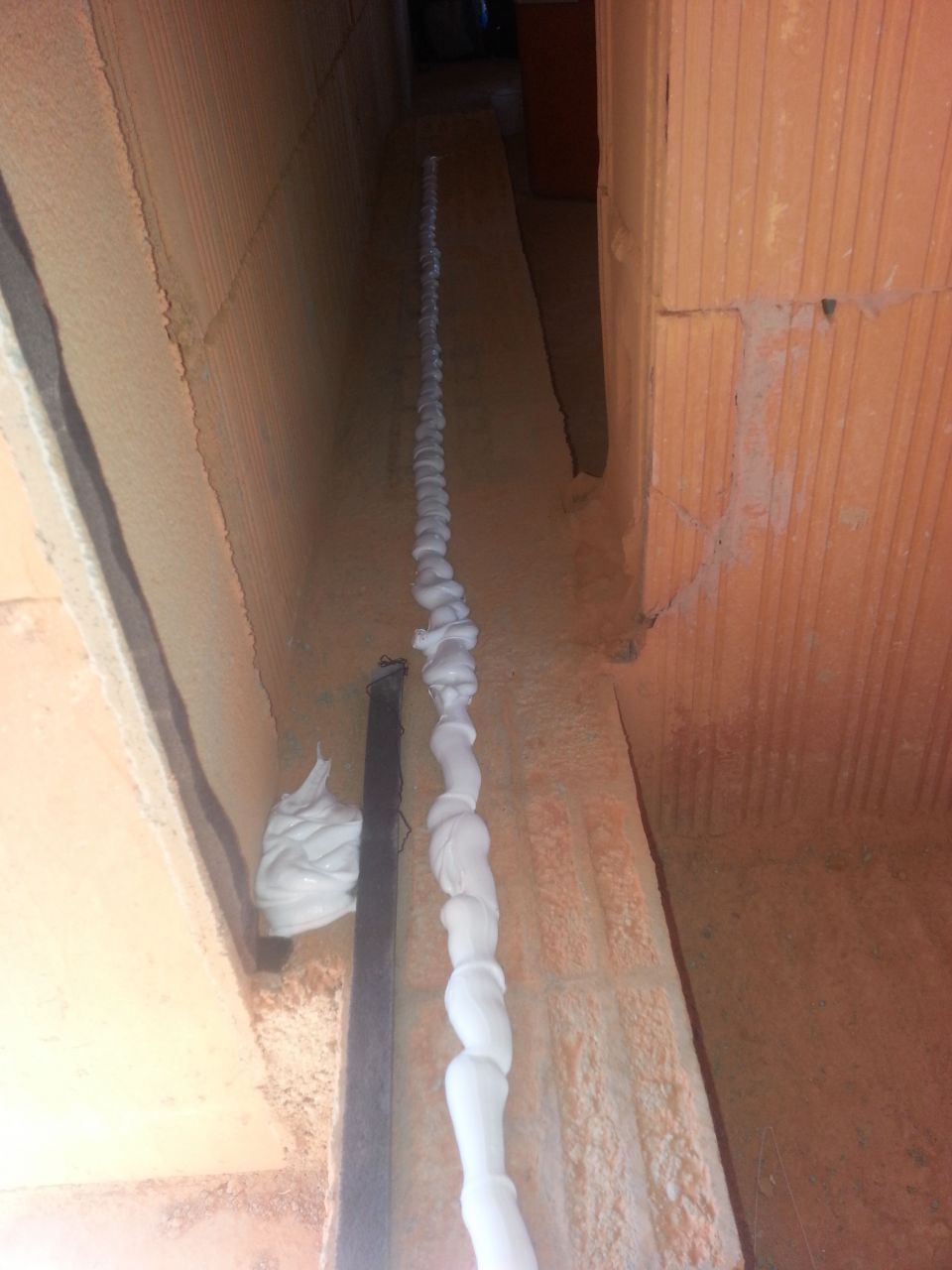

Particularité de ces travaux sur les seuils : nos passages vers les terrasses.
A ce stade, nous ne savons pas encore si nous allons poser des lames de bois/composite ou du carrelage.
Par ailleurs, nous ne souhaitons pas - ou au minimum - avoir de différence de hauteur entre le sol fini de l'habitation et la terrasse.
Et, si possible, le revêtement de la terrasse devra venir affleurer la menuiserie.
La solution mise en oeuvre et imaginée par J. Sala est donc de maconner un support en "U" sur lequel va venir se poser la menuiserie.
Dans le cas où nous mettrions des lames de bois, elles pourrons venir affleurer à la menuiserie en jouant sur la hauteur des plots.
Dans le cas du carrelage, il faudra maconner un petit seuil qui pourra être carrelé.
Seuil maçonné sur terrasseSeuil sur terrasseSeuil sur terrasseSeuil maçonné sur terrasse

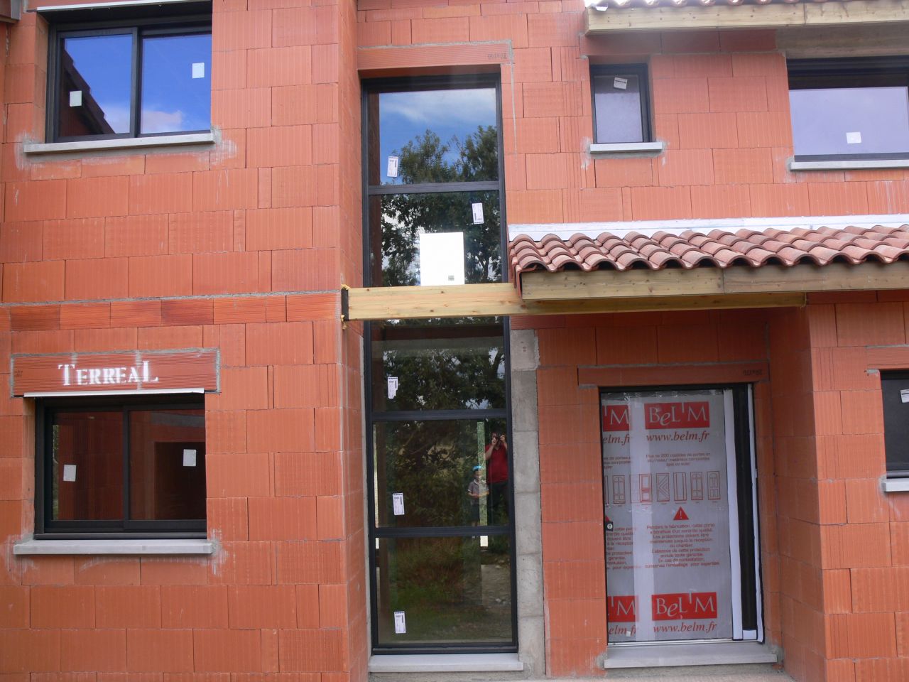

« Pose des menuiseries extérieures »
Second oeuvre > Menuiserie Par dv31 le 12/11/2013 à 23h10

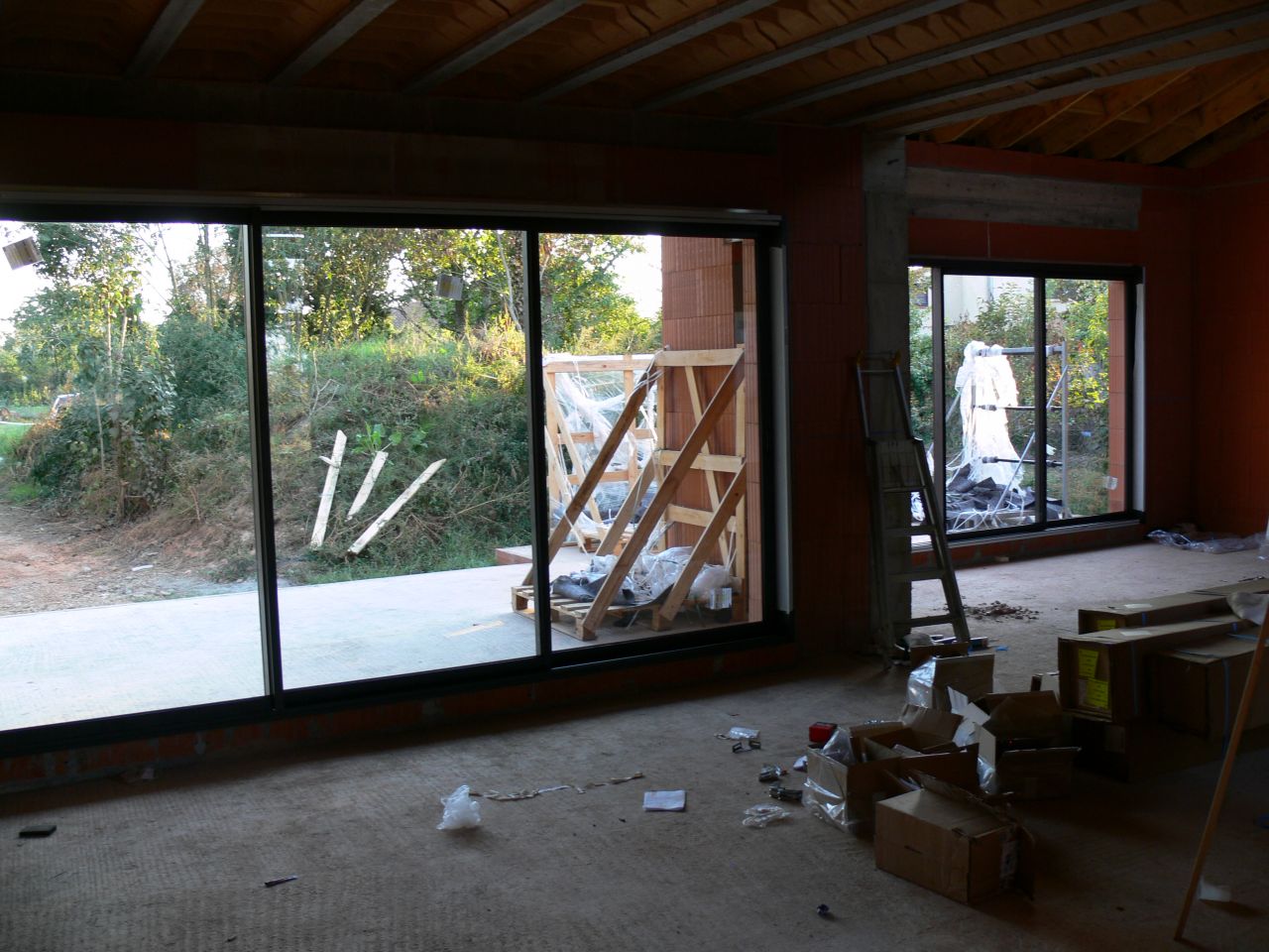

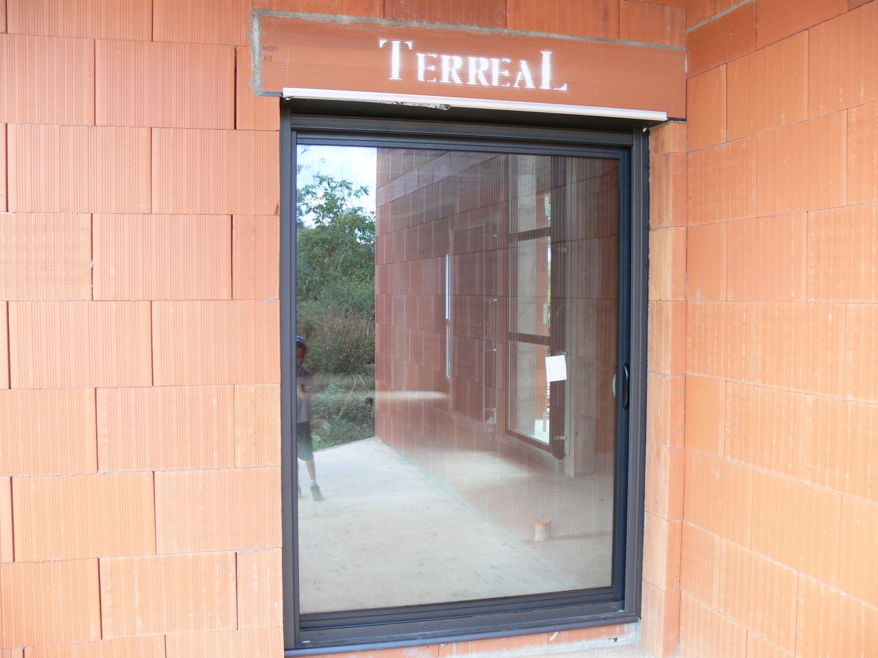

Fin septembre, livraison des menuiseries au jour près et pose dans la foulée.
Les caractéristiques :
- porte d'entrée BEL'M modèle phosphore en 130cm avec grand baton de maréchal, gâche électrique (pour éviter de rester "enfermé dehors" et partie tiercée vitrée de 20cm. C'est à peu près celle du catalogue BEL'M ci-dessous avec 10 cm de moins en largeur.

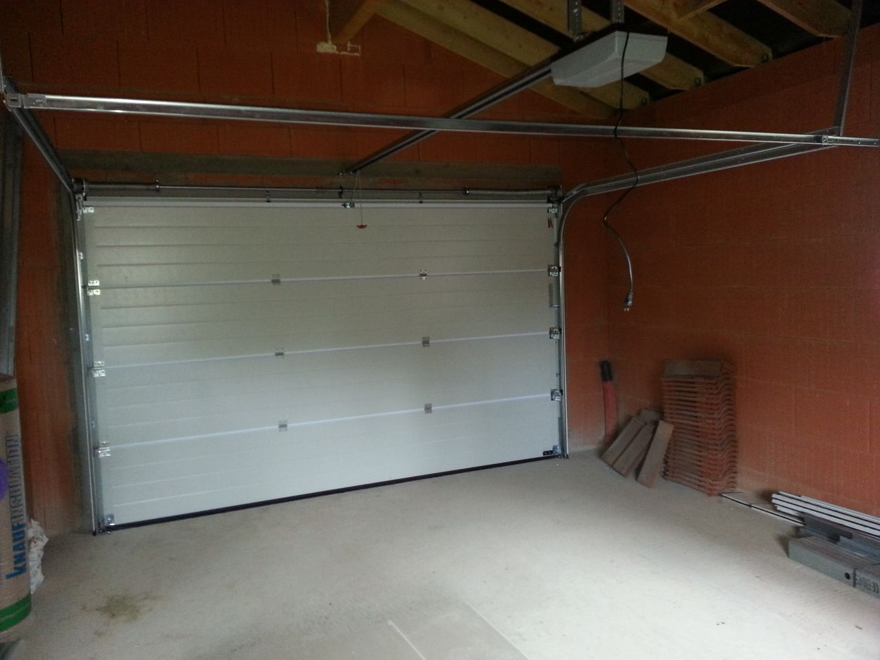

- porte sectionnelle de garage TUBAUTO Harmonic standard double paroi

La pose commence par le collage d'une bande d'étanchéité air/eau "Compriband"
compriband
Chaque encadrement a été "préparé" au mortier afin de recevoir la menuiserie.
compriband et préparation au mortier de l'encadrement des fenetres
Ensuite est posé le silicone.
compriband et joint silicone
Sur le châssis de galandage, il en faut un peu plus... (oui, oui, on peut faire du galandage extérieur et être BBC.)
silicone pour pose galandage
Une fois la menuiserie posée, du silicone est ajouté afin d'étanchéifier le tout.
siliconesilicone
Ce qui donne au final ce résultat pour les baies 3 vantaux 4m et 3,40m du salon/séjour et le galandage 1,60m en sortie de cuisine :
vue extérieure : les terrassesvue intérieuregalandage en 160cm

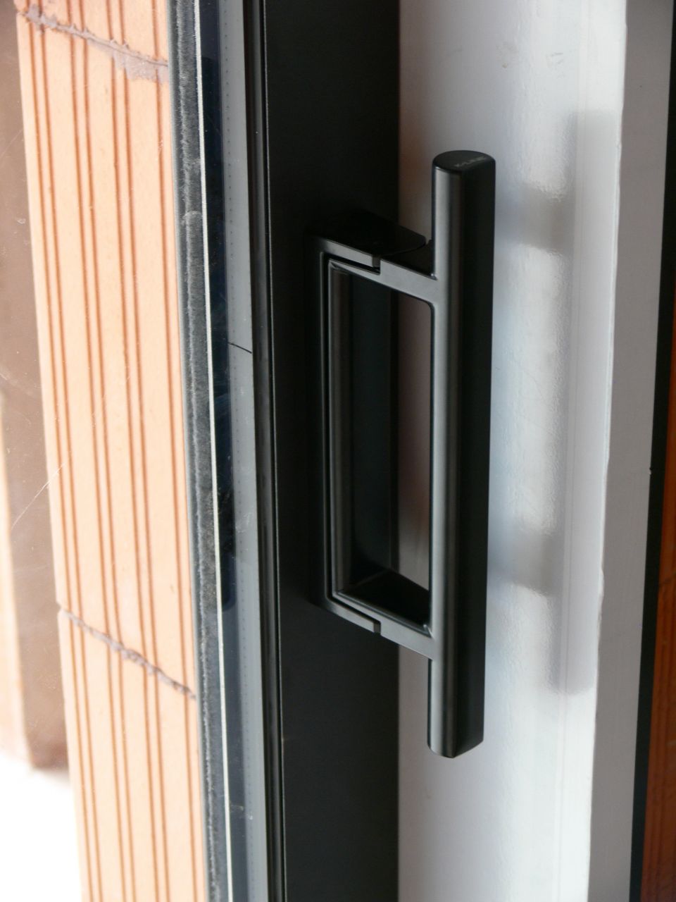

un petit focus sur les poignées; nous avons opté pour des poignées satndard à encombrement réduit pour les fenêtres coulissantes.
poignée "encombrement réduit" des fenetres
Le galandage de la cuisine ne pouvait se poser avec autre chose que celle en arc e cercle (je n'ai pas de photo sous la main)

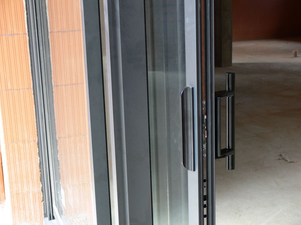

Les baies coulissantes recoivent des poignées "intuitives" (en option). Le dévérouillage/vérouillage se fait par une bascule latérale de la poignée.
poignée intuitivepoignée intuitive
Petite erreur dans le bureau qui sera corrigée plus tard, la poignée est la poignée standard :
poignée standard (erreur de livraison)
Elle possède également une très bonne préhension. Peut-être meilleure que l'intuitive mais il faut manipuler le loquet pour actionner le verrouillage/déverrouillage.
La porte du garage :
porte de garageporte de garage
Et pour finir quelques vues générales (les portes BEL'M sont toujours emballées pour ne pas les abimer pendant le reste des travaux...)
vue nord : quelques menuiseriesentréeporte de service et grilles de défense

je fais cet article rapide en retour d’expérience sur tous ces éléments techniques qui pourraient êtres apparents et disgracieux dans votre maison si vous n'y prêtez pas une attention particulière assez en amont.
Je veux parler des :
- poutres dont la retombée serait visible
- passages de VMC
- évents sur circuits d'assainissement
- descente d'assainissement
- conduite de plomberies (alimentation sanitaire, de plancher chauffant)
- nourrices sanitaires (dans placards...)
-... il doit y en avoir d'autres
En y faisant attention dès les plans de la maison, quasiment l'ensemble de ces éléments peuvent êtres complétement masqués dans vos cloisons, faux-plafonds, chapes de ravoirages, combles, etc...
Les réglementations actuelles peuvent rendre l'exercice difficile (par ex : pas de descende d'évacuation dans l'isolant) mais ça reste possible.
Aidés par les artisans de l'équipe Sala, on devrait s'en sortir plutôt pas mal sur ces points mais il y a moyen de faire mieux (sur la prochaine maison.)
Donc pour ceux qui en sont aux plans : vigilence...(si ces points vous importent).

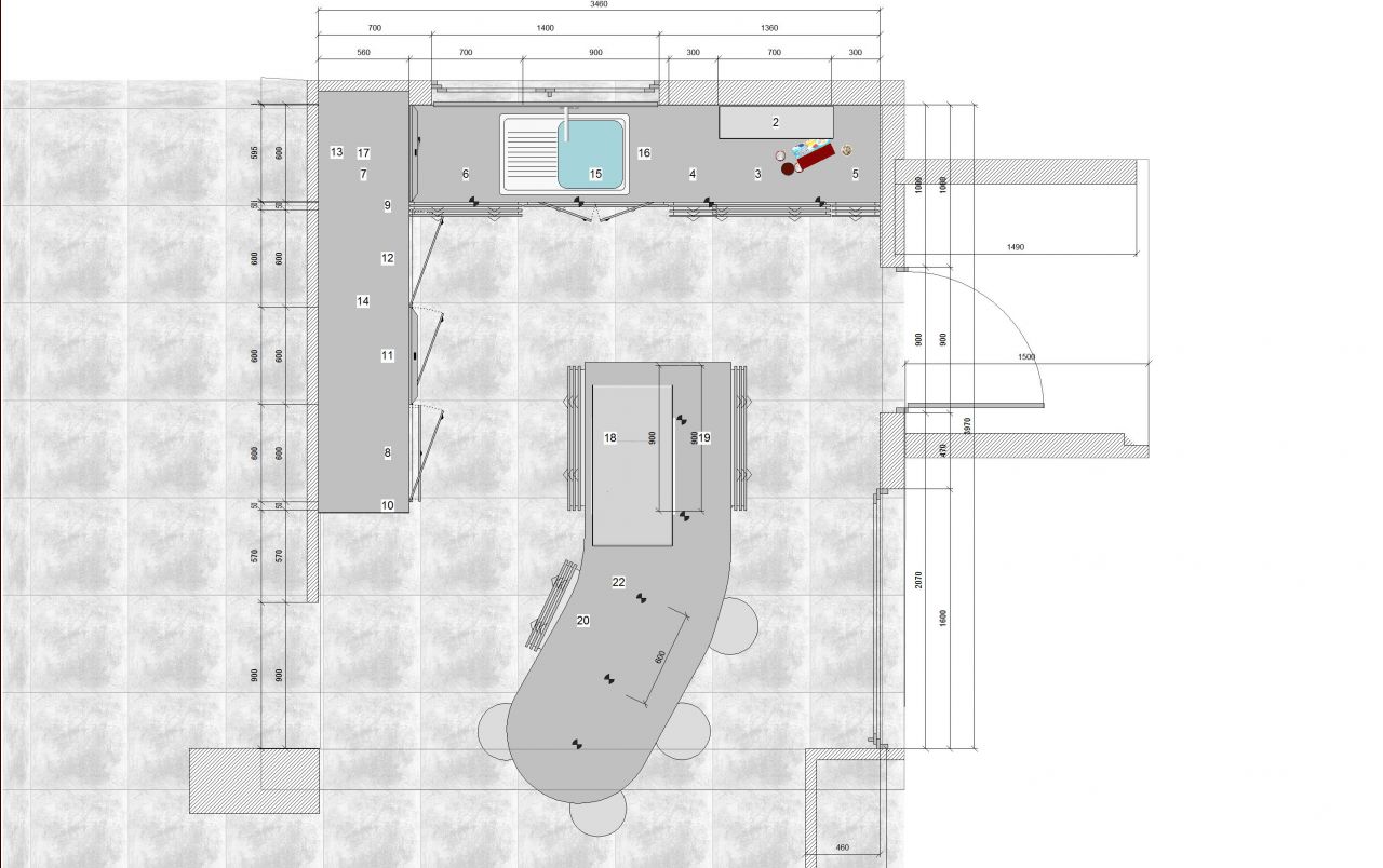

La partie cuisine est assez sous contrôle : Regalon à Auterive avec qui on va probablement travailler.
Juste l’ilot a redessiner précisément (c'est ric-rac pour pouvoir en faire le tour confortablement, il ne faut pas se planter sur l'angle...).
Le silestone proposé pour les plans de travail sera aussi vraisemblablement remplacé par du Corian.
