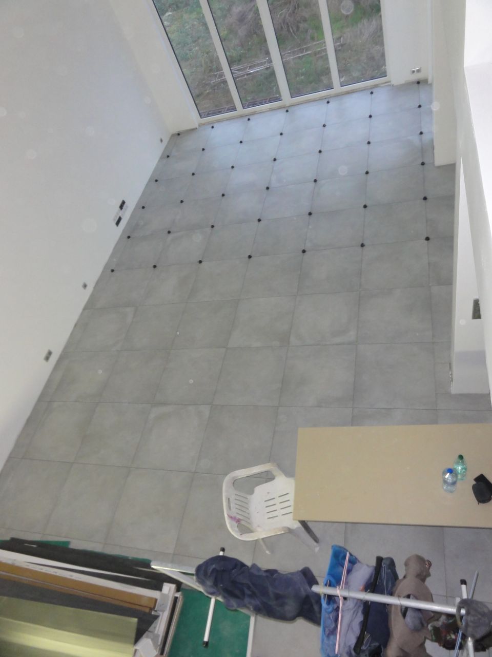

Super le carrelage. Les grands format c'est vraiment chouette.

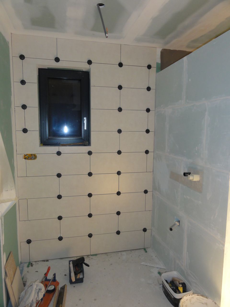

Je vais attaquer également mon carrelage et vu que tu as l'air de bien avancé j'aimerais te poser quelques questions :
Les croisillons autonivellants c'est vraiment bien?
Pour les coupes, tu as quoi comme machine?
Pourquoi double encollage alors que cette colle permet le simple encollage sur des grands formats?
Tu utilise quoi comme peigne du coup?
Merci et bonne continuation. Hate de voir les photos finales!
Dept : Marne
CrazyOrk Picto info Auteur du sujet
Membre utile Env. 2000 message Reims (51)
Les croisillons auto-nivelant je trouve cela vraiment bien pour avoir vraiment une surface plane. Par contre sans carreaux rectifiés, et de qualité dimensionnelle correcte cela me paraît impossible et inutilisable
Pour la matériel de coupe j'ai une grande carrelette électrique.
C'est le mieux pour couper ce genre de carreaux.
Pour le double encollage, peigne de 9, je ne suis que les préconisations de mon fournisseur ;)

Ils ne sont pas rectifié tes carreaux? Quel est le problème avec des carreaux rectifiés?
Merci pour les infos! C'est une étape que je redoute un peu de mon coté!Vous avez mis combien de temps à faire une telle surface?
Dept : Marne
J'ai corrigé mon post précédent car je m'étais mal exprimé !
Si, notre carrelage est justement rectifié.
On a fait globalement 30m2 dans la journée. Bon avec pas mal de décalage et une partie plus longue car c'était les premiers alignements, repérage, etc...

Je ne connaissais pas ces croisillons. Quel est ton avis dessus ?
Il me semble que c'est ceux-là ? => http://www.pavilift.com/
Dept : Bas Rhin
Mdr yaya ;) non ça fait une 50aine de carreau, 2 carreaux font env 1m².
Kaiserazo, oui ce sont les Pavilift, j'en suis super content, il faut juste trouver le coup de main ;) pour ne pas "trop" serrer et du coup casser le croisillon (ce qui est arrivé 2/3 fois).

Et c'est à usage unique ou tu les récupère et ils peuvent resservir après?
Beau boulot en tout cas, ça change les volumes ! J'adore !
Venez faire un tour sur notre récit et suivre l'avancement de notre auto-construction: http://www.forumconstruire.com/recits/recit-25474.php
Dept : Doubs
Kumka, comme les cales raimondi, la partie réglage (dans le cas raimondi les coins) et ici les cadrans, sont réutilisables.
Les croisillons sont a usage unique, pour info les croisillons c'est une 20aine d'euros les 200 pièces.

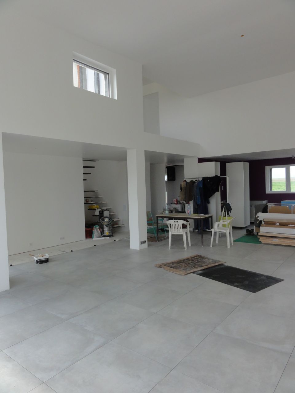

Juste un petit point concernant les croisillons auto nivelant, je trouve que c'est toujours aussi bien ! j'ai juste repensé aux cales raimondi qui ont je trouve un petit +, ces cales (les raimondi) ne cachent pas les angles des carreaux, et c'est peut être plus facile pour régler les alignements qu'avec les croisillons pavilift. Bon en prenant le coup de main, on a pas trouvé cela genant, mais c'est pour moi la grosse différence avec les autres cales.
Bref ! voilà ce que ça donne :
Carrelage Salle à manger
Et après 60m² posés, voila les chutes ^^ :

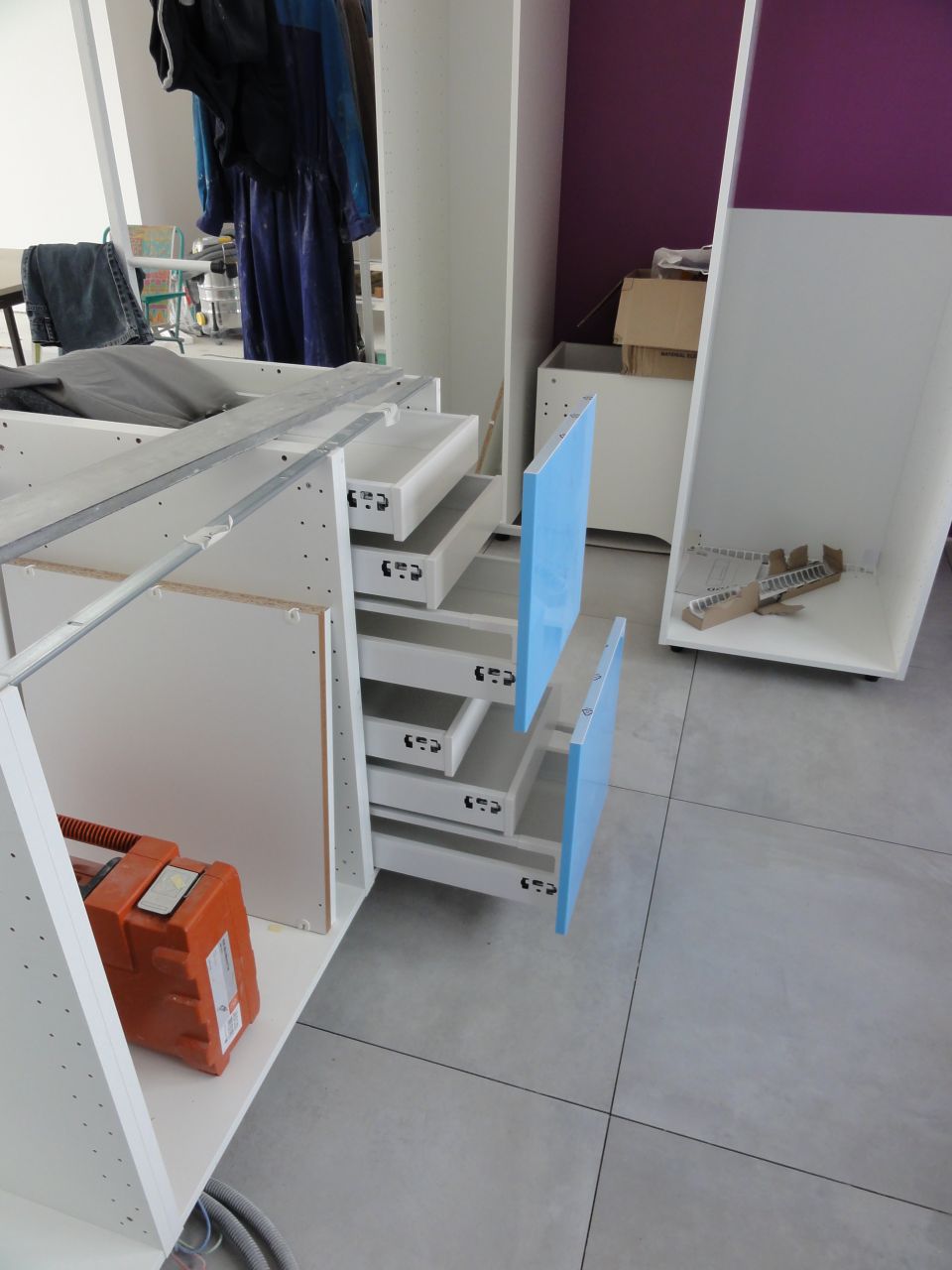

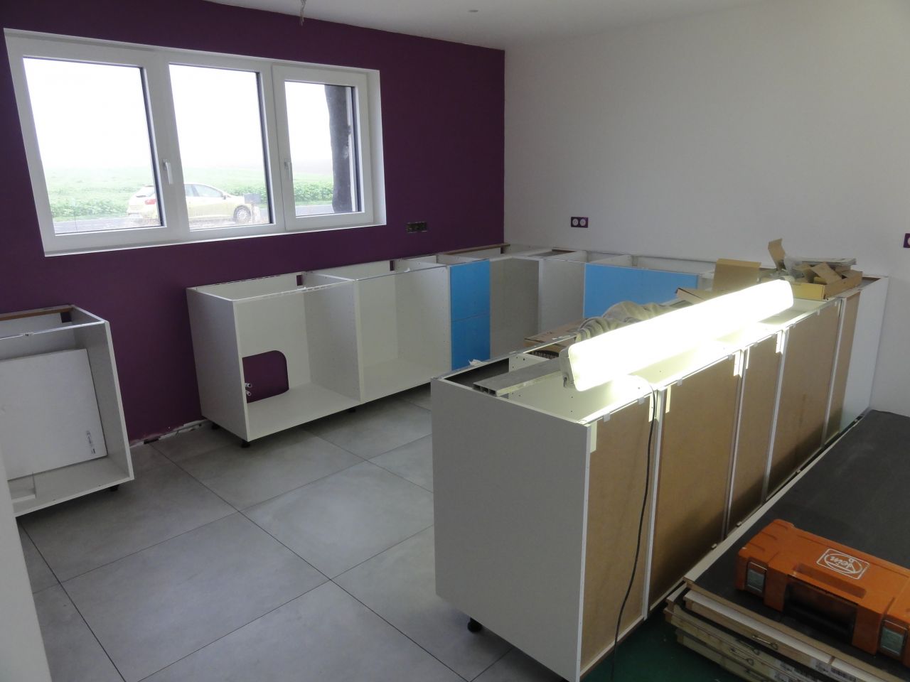

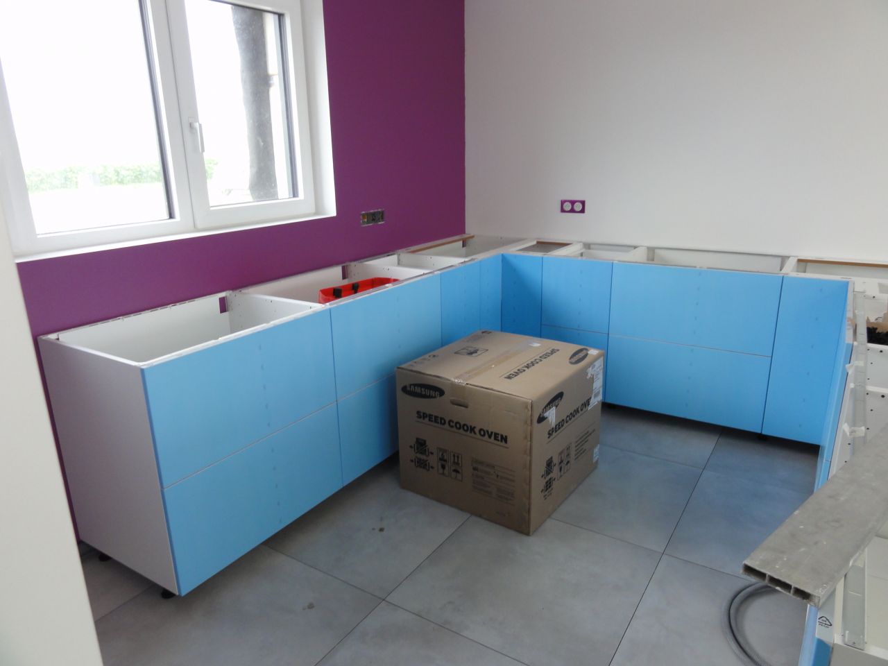

Début du montage de la cuisine (il fallait pour commander le plan de travail...) :
[url=http://www.forumconstruire.com/photos/viewer-pid_1282167.php][/url]
Cuisine
cuisine
cuisine
Il reste toute la partie "armoire" à monter.

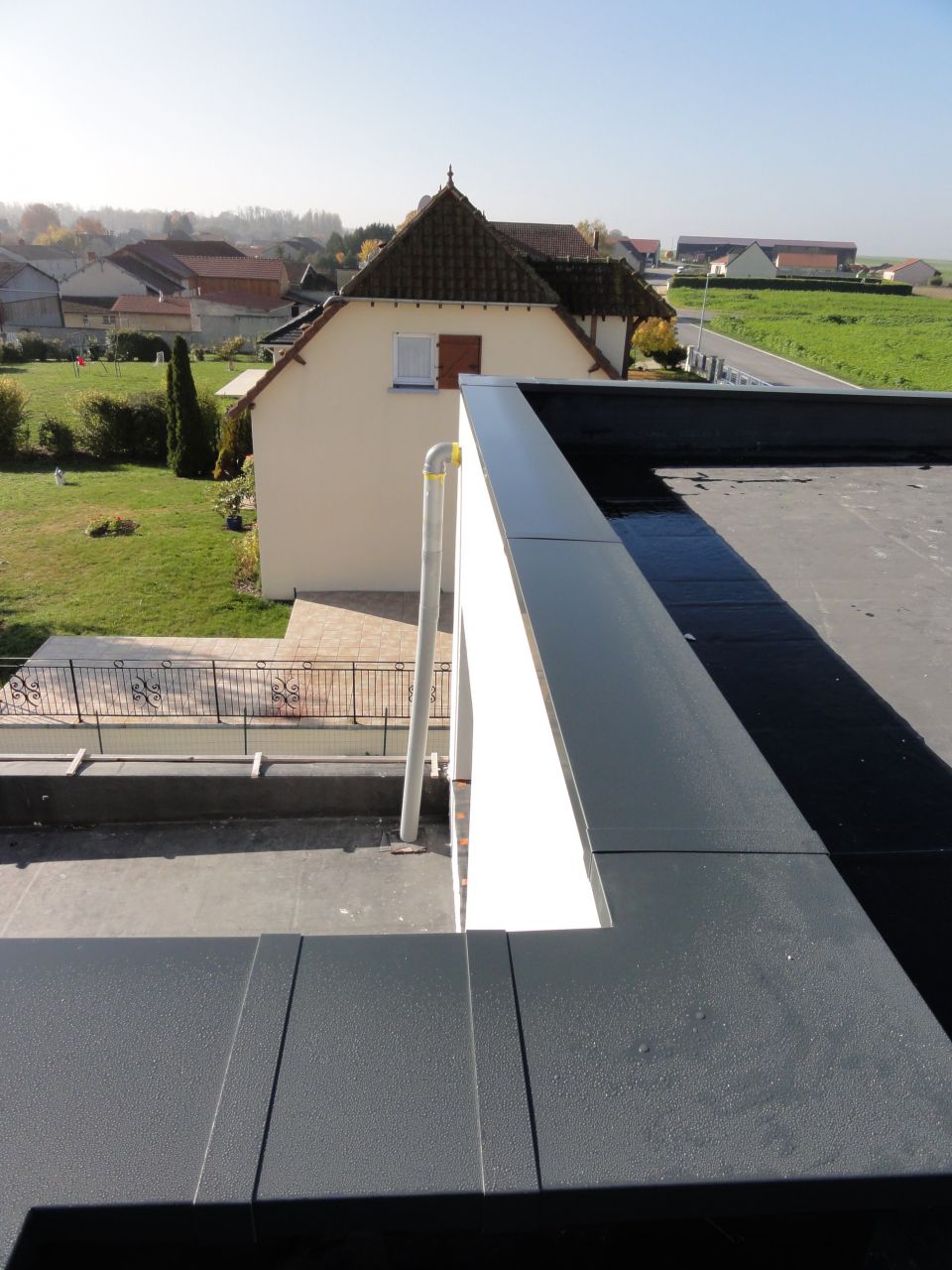

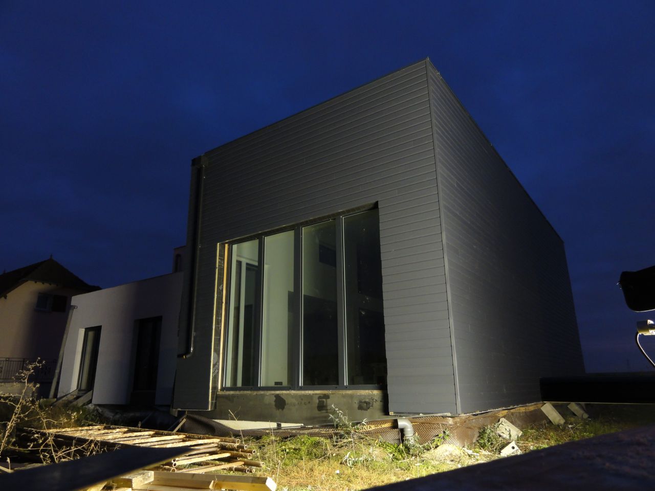

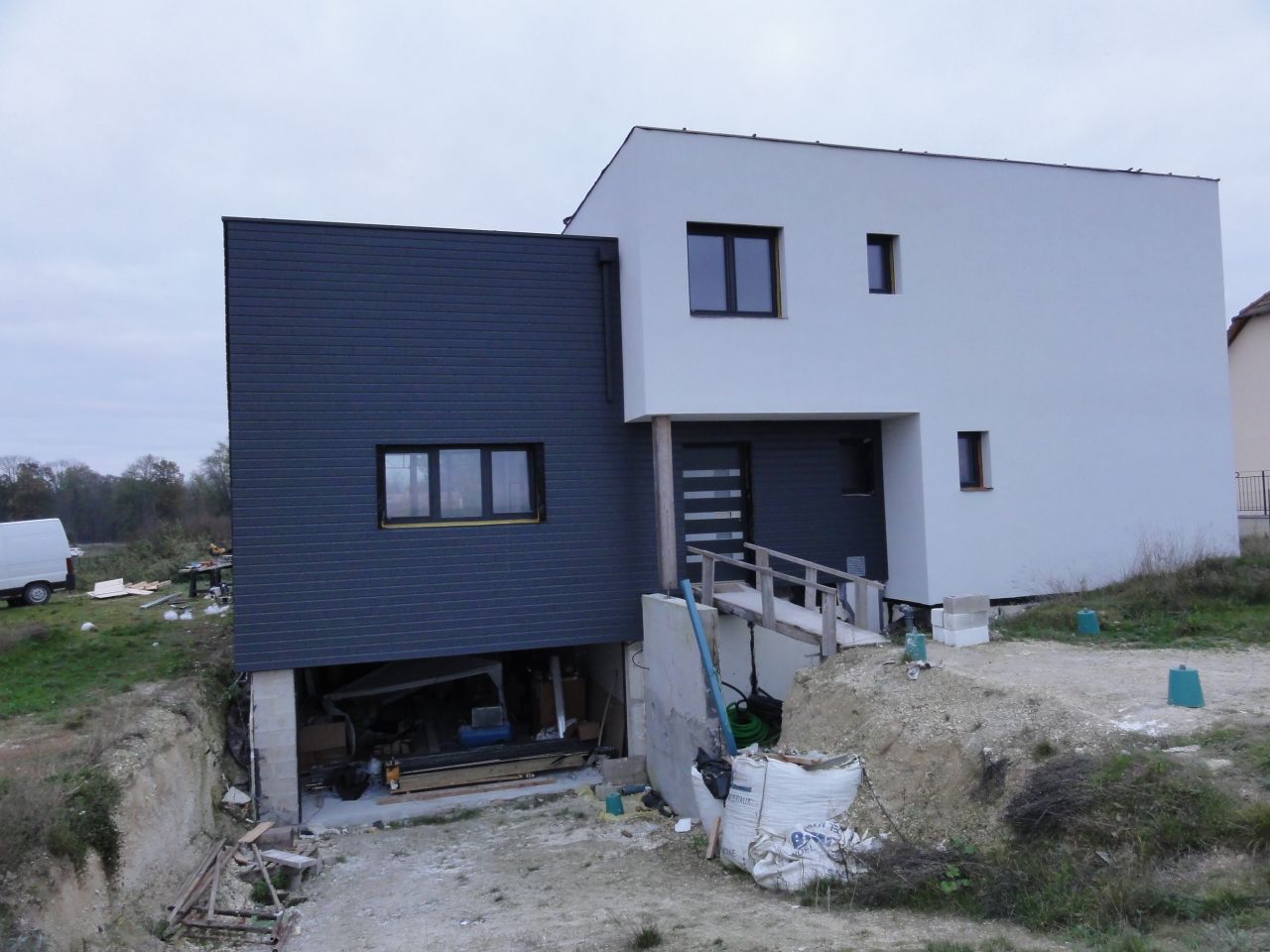

Le bardage avec les couvertines posées (qualité de photo a chier... temps pourri... et la seconde il commençait a se faire tard ^^) :
bardage
bardage

Elle est bleue votre cuisine ou bien ce sont des films de protection?
J'aime bien le bardage sur la photo de nuit

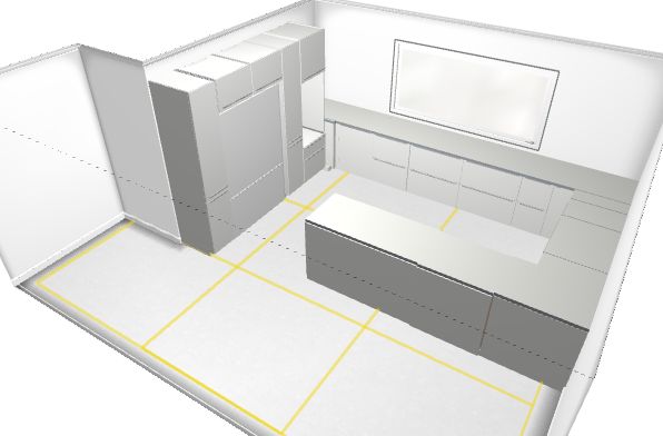

Quelle parque la cuisine je n'ai pas suivi sur ce coup là! et le mur d'armoire sur la gauche? si oui, avec la même dispo que la notre. Tu as combien d'écart entre les deux linéaires (mur du fond et presqu'ilot)

Le Bleu c'est bien du film^^ la cuisine est laquée blanc.
Pour le choix du cuisiniste... on à choisi la raison plutôt que la passion (ouai... même si ça ne m'arrive pas souvent...), on c'est tourné chez IKEA, avec un peu de chance car j'ai la cuisine depuis 1 an (elle trônait fièrement dans la véranda de mes parents W00t)
et du coup nous avons tous les coulissants en Blum.
Pour la partie gauche, on a une colonne de 60 (avec four + Micro onde) après frigo et congel en side by side avec 2 petites armoires au dessus, et enfin tout à gauche une colonne de 40cm.
en terme de distance entre les 2 linéaires, j'ai presque 1,7m (1,67 à vrai dire)
C'est pas forcément clair dans le texte^^ j'en dirais plus quand on aura avancé sur le sujet (on a commandé le plan de travail hier^^).
en gros (avec le plan de travail qui n'est pas bon, car il est plus large sur la partie salon :
plan cuisine

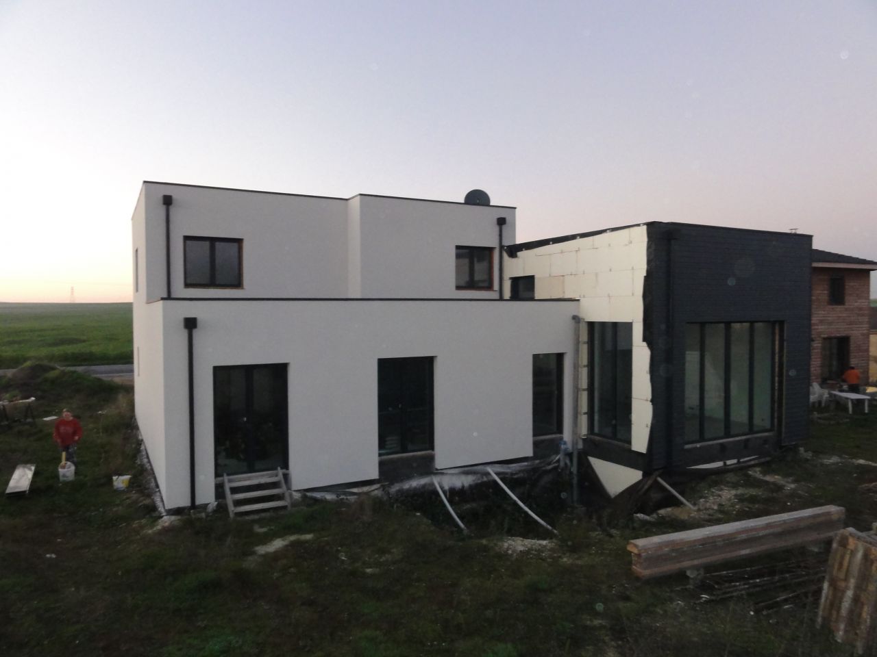

En attendent on avance ! :
70% du bardage posé (j’attends le reliquat de ma commande... mais le prix du port est abusé donc j’attends de voir si mon revendeur préféré peut faire un quelquechose...).

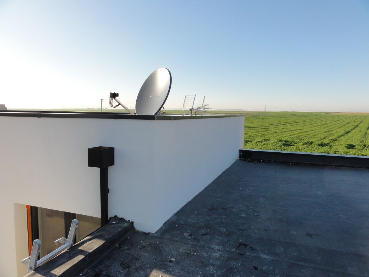

On a du coup aussi posé les couvertines sur plus des 3/4 de la maison (il reste juste le petit morceau non bardé)
Les gouttières et les boites à eau :
les extérieurs prennent forme...

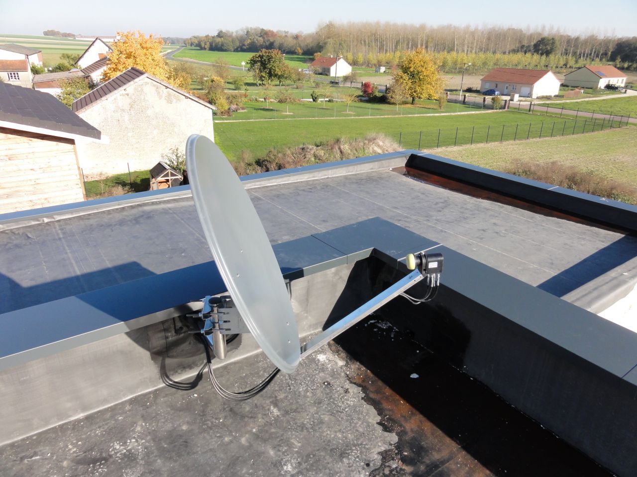

La parabole (l'antenne est juste à coté)

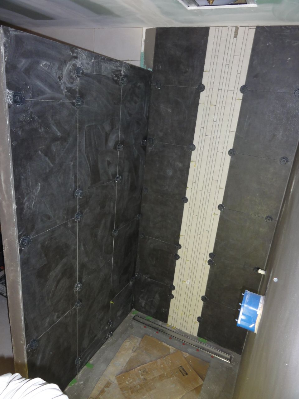

Côté carrelage, maintenant que le sol est fini (hormis les joints), on attaque la salle de bain :

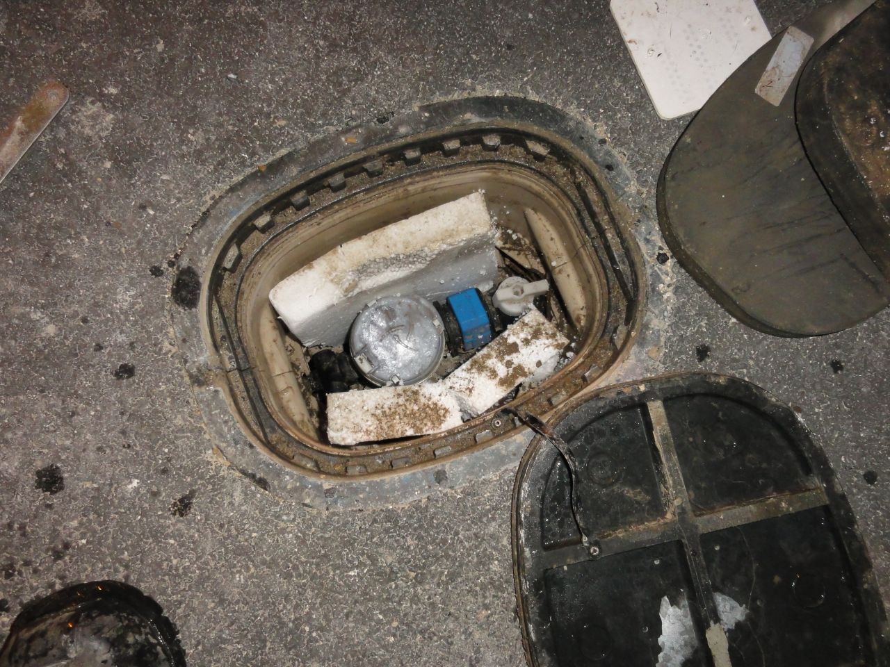

Petit moment de détente... semaine dernière relevé annuel du compteur d'eau... le "technicien" dit avoir eut une demande de la communauté de commune pour isoler nos compteurs d'eau au cas ou...
Le soir en partant j'avais prévu de couper l'eau (mal grès les températures au top par ici), notre alimentation en eau n'étant pas encore hors gel et la je vois ça (La vaste Blague !!!):

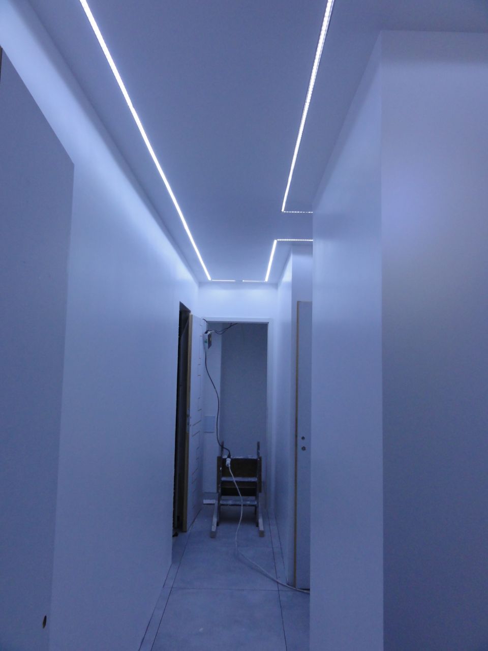

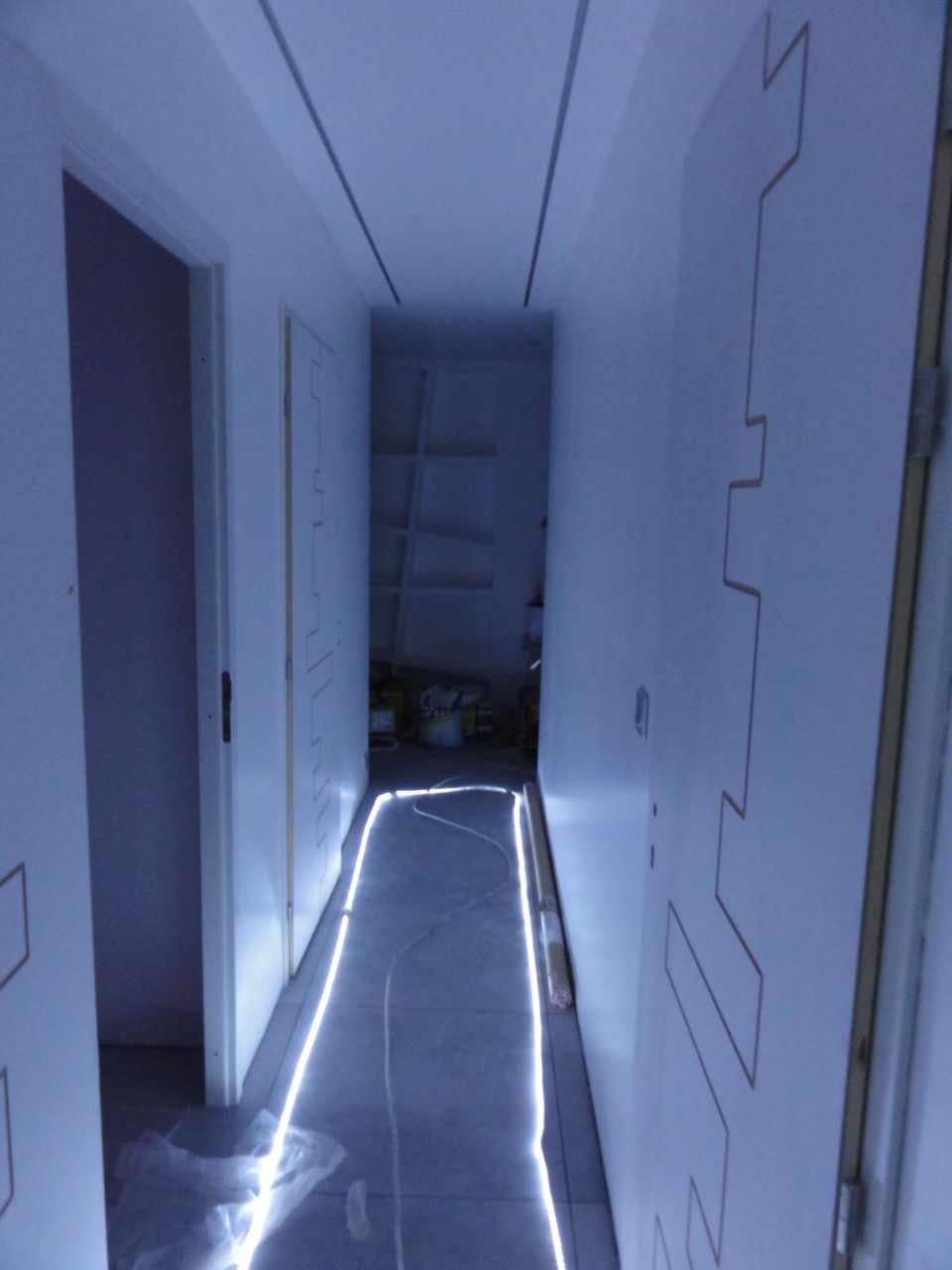

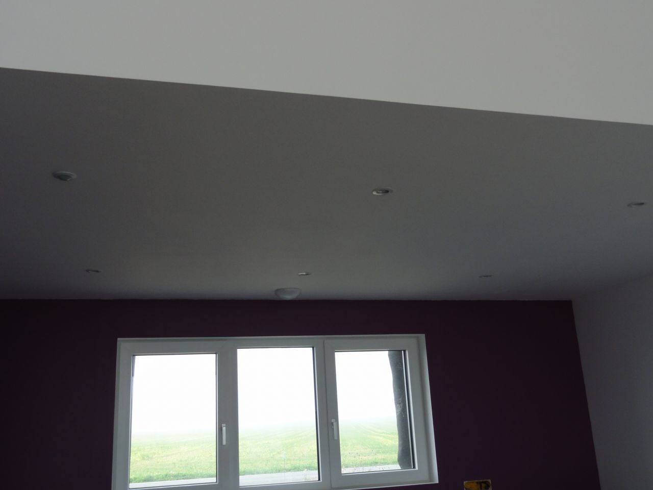

Bon et puis une étape de mise en place des éclairages :
La cuisine (spot led, détecteur pour l'alumage et bouche a débit variable pour la VMC)

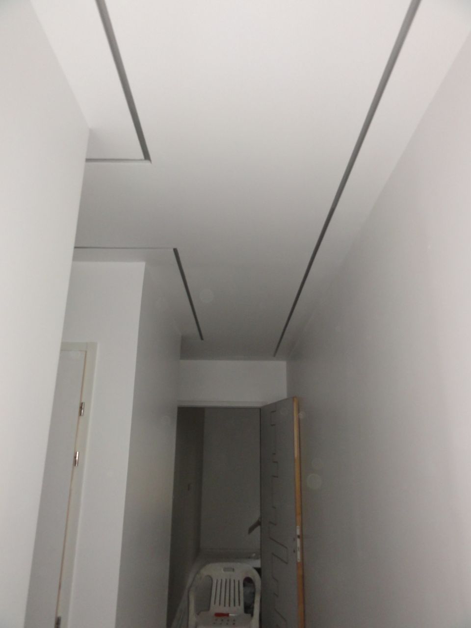

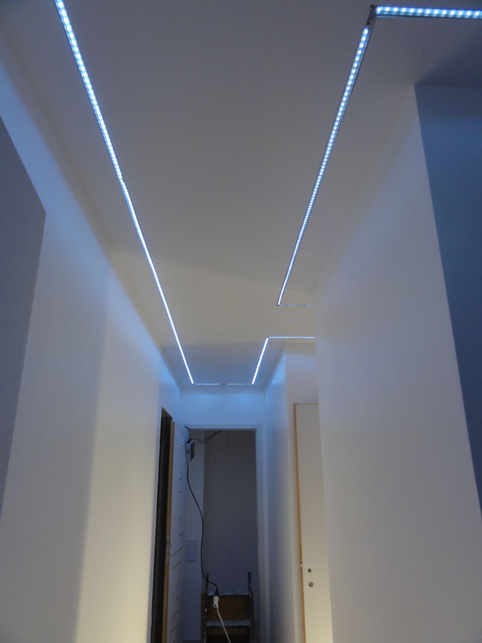

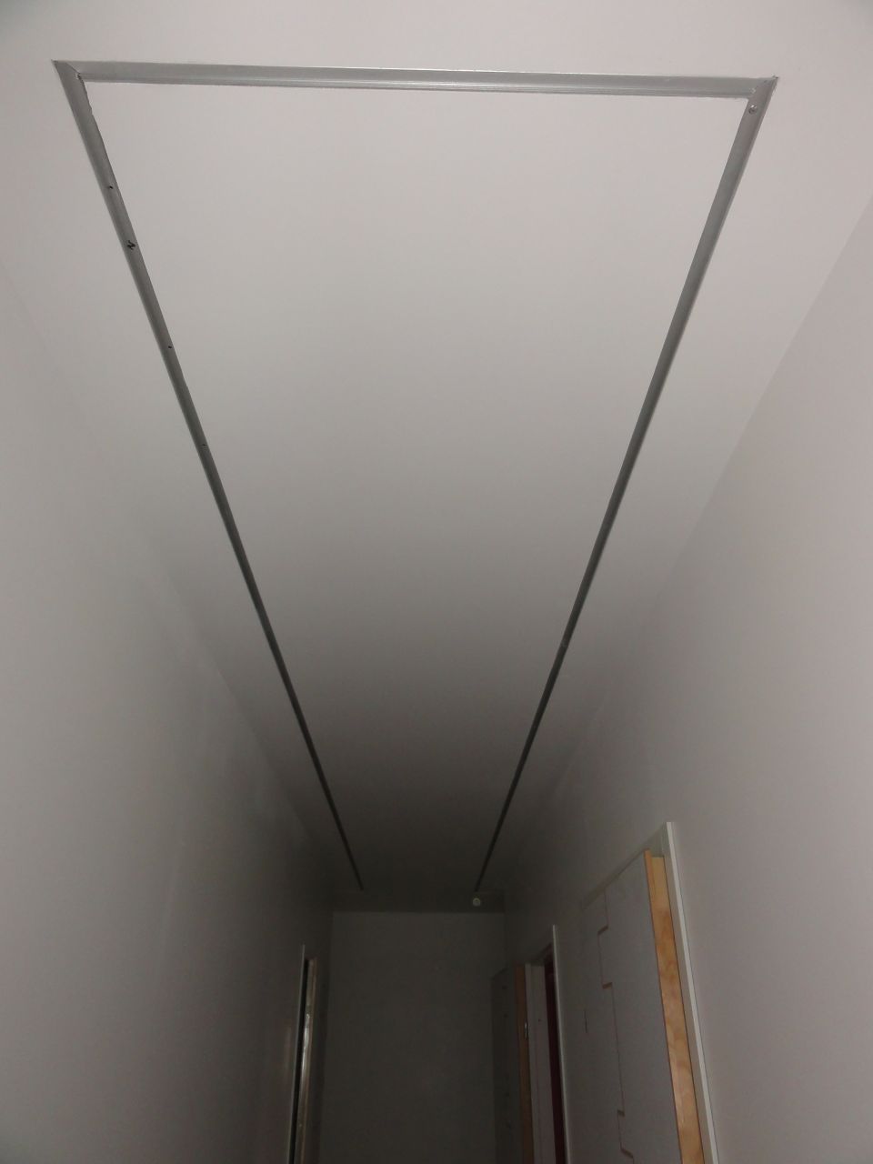

et puis le début de notre éclairage de couloir :

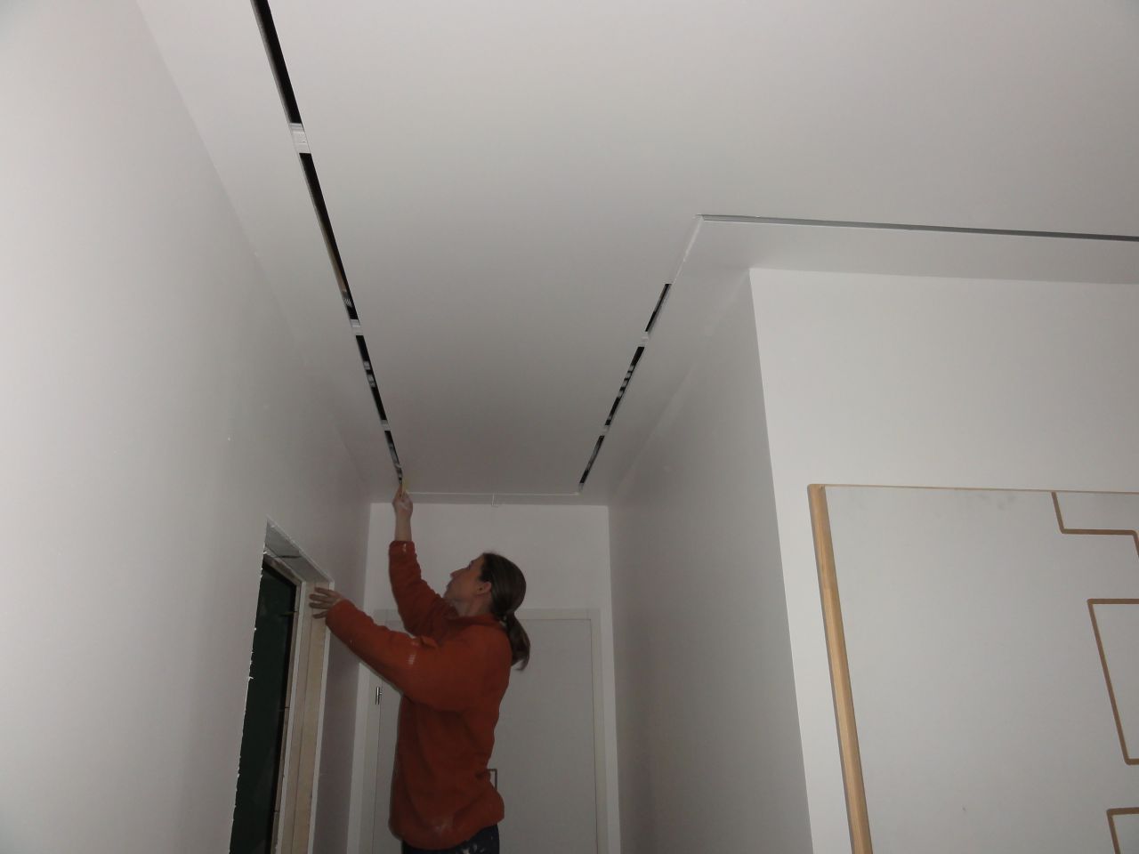

préparation des surfaces :
Préparation des pièces :
pose :

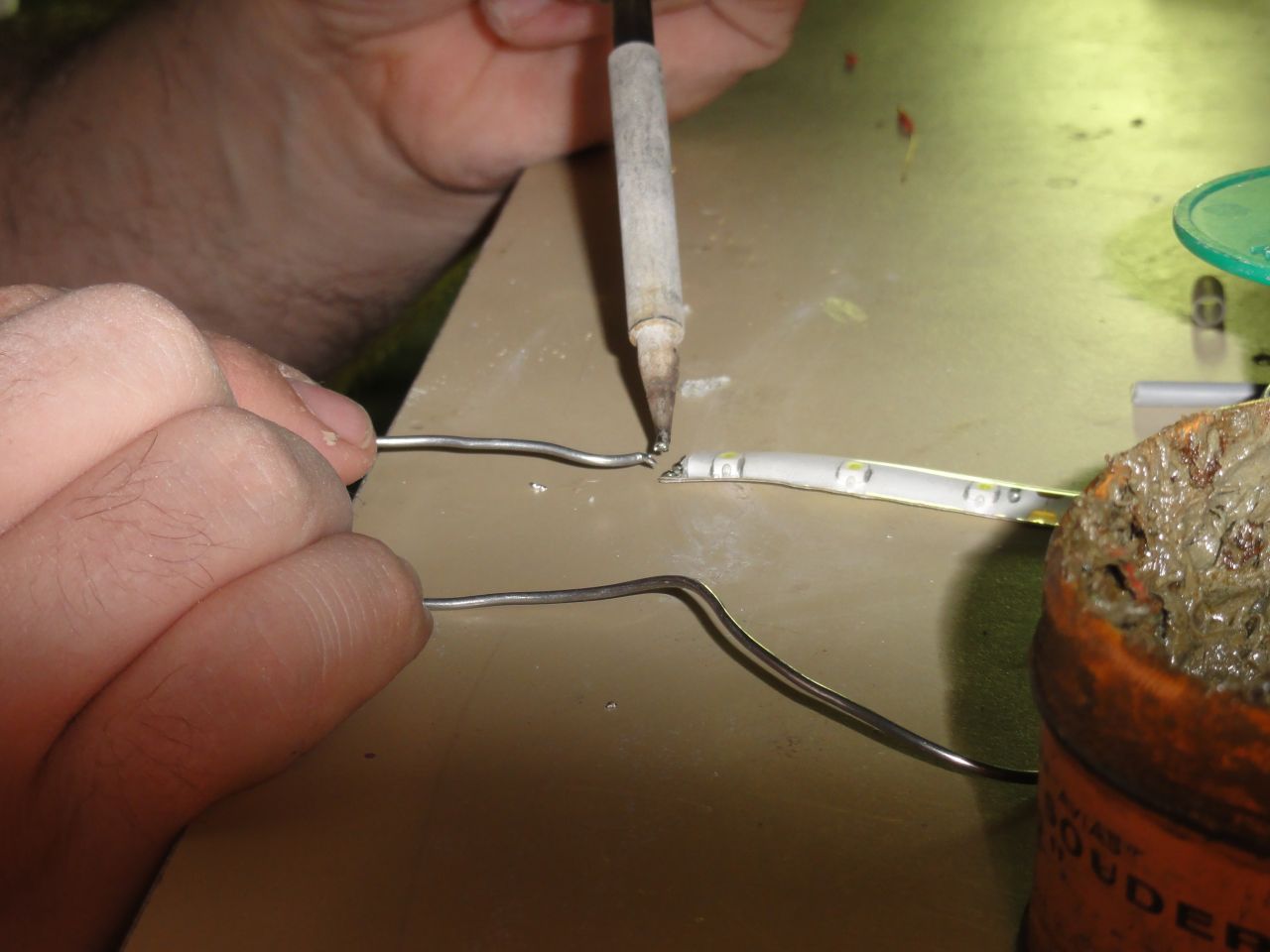

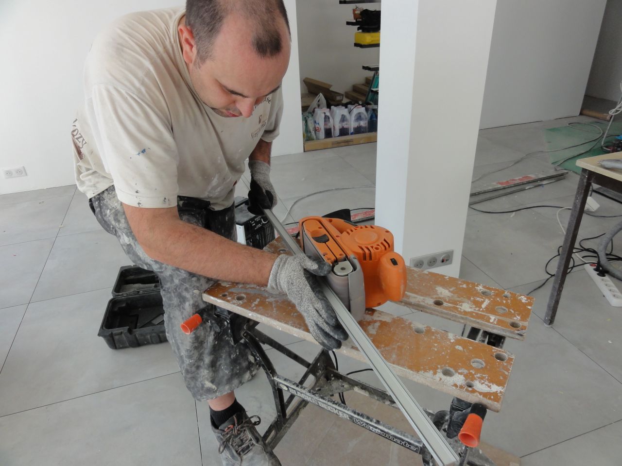

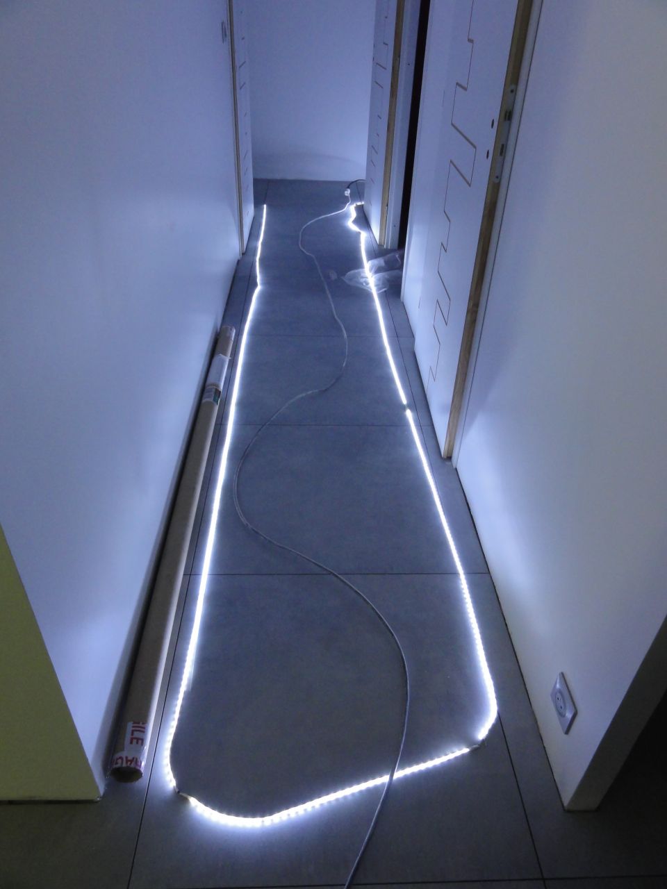

avant dernière étape la préparation des bandeaux led (2 de 12m), il faut découper les strips au niveau de chaque angle, faire une jonction, et ainsi de suite, j'ai préparé la première bande :
et voila le résultat (bon posé à la gitan au sol...) mais je voulais tester l'intensité lumineuse... c'est très bien ! la couleur est top, bref super content ! il me reste à faire la seconde ligne, les installer, et poser les diffuseurs.
Et voilà !
De : Reims (51)
Membre super utile Env. 3000 message Doubs
Sympa l'éclairage du couloir ! Quelle est la tension de fonctionnement des Led ? Tu vas piloter par l’intermédiaire d'un variateur ?
J'aime bien l'idée du bardage en contraste avec l'enduit.
Par contre, je ne suis pas fan des boîtes à eau ; je trouve qu'elles nuisent au design de la maison.
Dept : Doubs
Bonjour Yves, les led sont en 24v, j'ai une alim qui sera cachée dans le placard du fond du couloir.
Elles seront commandées par un télé rupteur, je n'ai pas prévu de variateur.
Pour les boîtes à eau, j'ai hésité longtemps et depuis le début de la maison. On a failli partir sur des descentes d'eau cachées dans l'ossature, puis on a finalement fait ainsi. On a essayé de faire ce qui gâchait le moins l'esthétique apres avoir validé de passer en extérieur. Mais effectivement c'est plus joli sans ;)

Je m'y colle ce weekend, je vous fait les articles pour le bardage/couvertines et l'éclairage ^^
De : Reims (51)
Photographe Env. 200 message Nord
Citation: couvertines
Tu n'as pas fait d'étanchéité entre ton toit terrasse et la partie en enduit! il risque d'avoir des infiltrations
Sisi, le toit térasse a été posé avant l'enduit, et il y a des remontée d'epdm de 40cm sous le PSE, au pire l'eau pourrais rester un peu sous le pse...

CrazyOrk a écrit:C'est la course (emménagement prévu pour noël et il reste pas mal de choses a faire...).
Du coup je suis moins présent sur le forum... et je suis en retard d'articles... je me rattraperai...
Je suis sur que ton revendeur préféré fait tout ce qu'il faut pour baisser le prix de livraison ....
Mais c'est pas en disant "le préféré" qu'il va t en faire cadeau
Belle continuation.
Au fait les portes sont sympa une fois posées.
Plus jolie qu en catalogue.

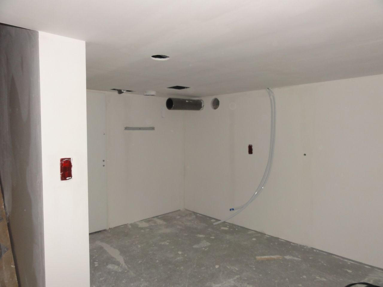

Mon beau père à donc peint le local technique du sous sol (première couche):

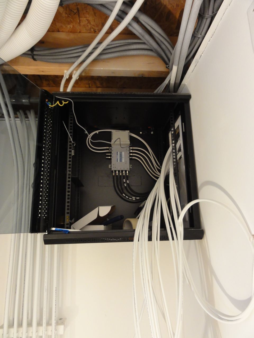

On a finalisé tout ce qui restait à droite à gauche côté électricité (le tableau du sous sol, des néons...) et la baie de brassage info :
Juste la partie télé :
La baie câblée, il ne manque plus que la box, le switch et le NAS (il reste 1 coax en plus pour internet par sat au cas ou...):
Baie informatique
Coté carrelage, la salle de bain du bas avance ;) :
carrelage sdb
La douche :
Carrelage de la douche
L'éclairage du couloir (pas encore tout à fait terminé, il reste les diffuseurs a installer, mais ça changera pas grand chose visuellement) :
Avec la lumière allumée :
Et dans le noir complet :
La suite au prochain épisode (avec le détail de l'éclairage^^)

Trop beau cet éclairage LED !! W00t

Très classe et enfin cette baie se remplie toujours avec classe et travail bien fait.

Beau boulot comme d'hab,
Sur différents post du forum, plusieurs personnes disaient qu'avec des leds montés sur "va et vient", ils avaient une lumière fantôme après avoir éteint.
Voir ici http://www.forumconstruire.com/construire/topic-114887.php
Est ce le cas chez toi, as tu mis un "va et vient" ou variateur ?
