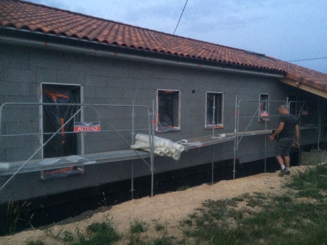

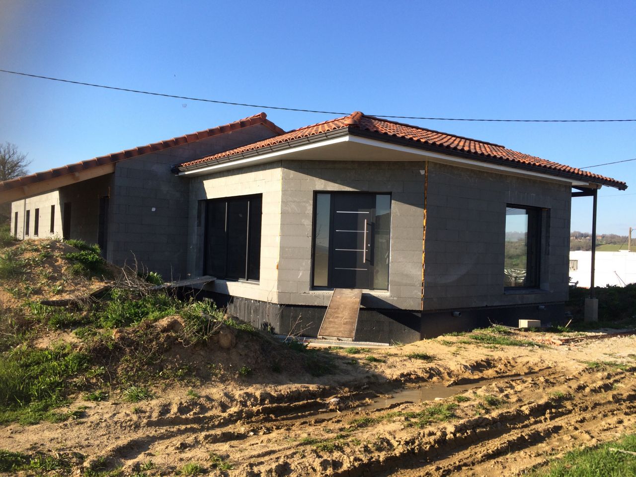

Second oeuvre > Menuiserie Par Marinatm le 06/04/2015 à 10h02

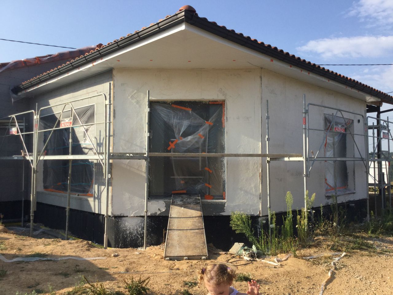

Ca y est nous sommes hors d'eau hors d'air depuis ce Samedi 4/04/2015.
La porte d'entrée est posée et les volets roulants sont posés et réglés.
Vue d'ensemble...

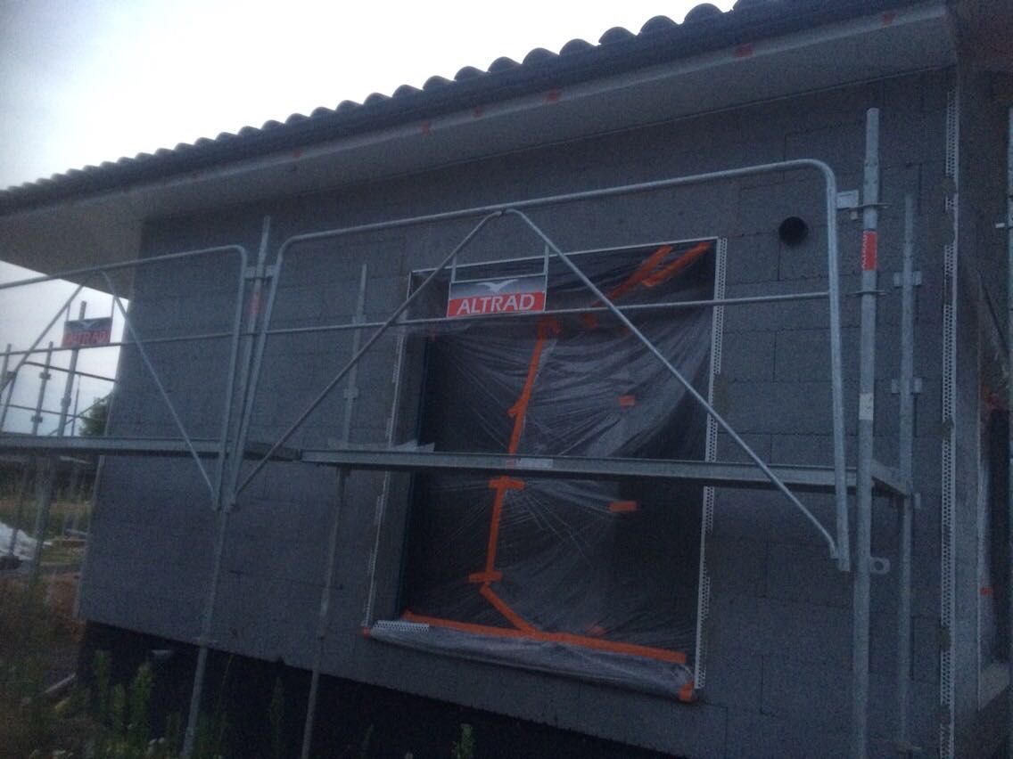

Avec quoi avez vous protégé vos fénetres et portes lors du second œuvre car la j'ai très peur qu'elles s'abîment!!!!!
Merci à tous !!!

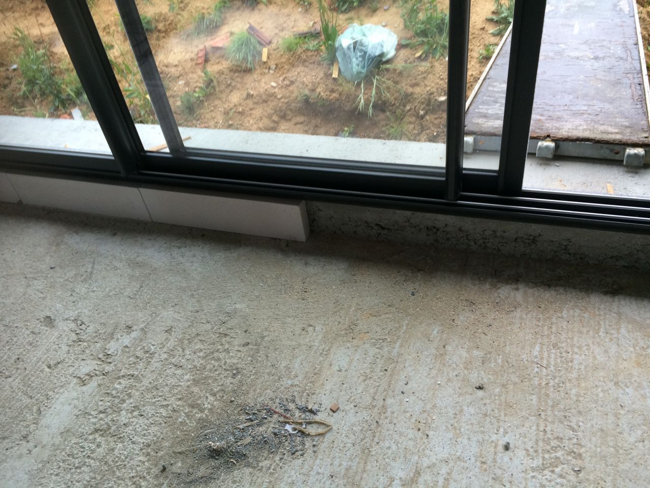

Maintenant je vais vous parler d'un problème qu'on s'était posé il y a quelque temps!
Comment renforcer nos appuis et créer une rupture de pont thermique sur les grandes baies vitrées!!
Grâce à une personne qui a répondu a mon appel sur notre recit (je ne me souviens plus de son pseudo) nous sommes parti sur le siporex.
Matériaux incomprésible et isolant.
Voici un exemple la porte d'entrée
Sur celle ci on cherchait à isoler l'appui que Mr a réalisé en béton qui a terme aurait créé un pont thermique.
Nous avons donc isolé comme ceci...
Sur la photo ci-dessous nous avons recréé un appui car à la pose des fenêtres nous avons la grande surprise que le seuil posait dans le vide comme sur cette photo
Sur la photo ci dessous nous isolons l'appui et créons une rupture de pont thermique !

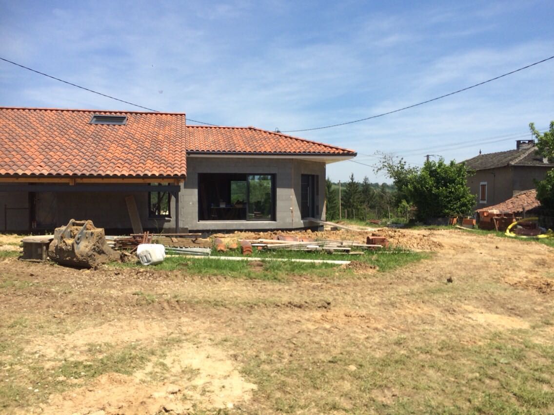

« Bilan apres 1 semaine de vacance!!!! »
Gros oeuvre > Terrassement Par Marinatm le 18/05/2015 à 18h02

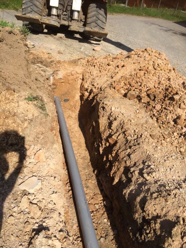

après quelques semaines sans nouvelles je reviens enfin avec plein de nouveauté.

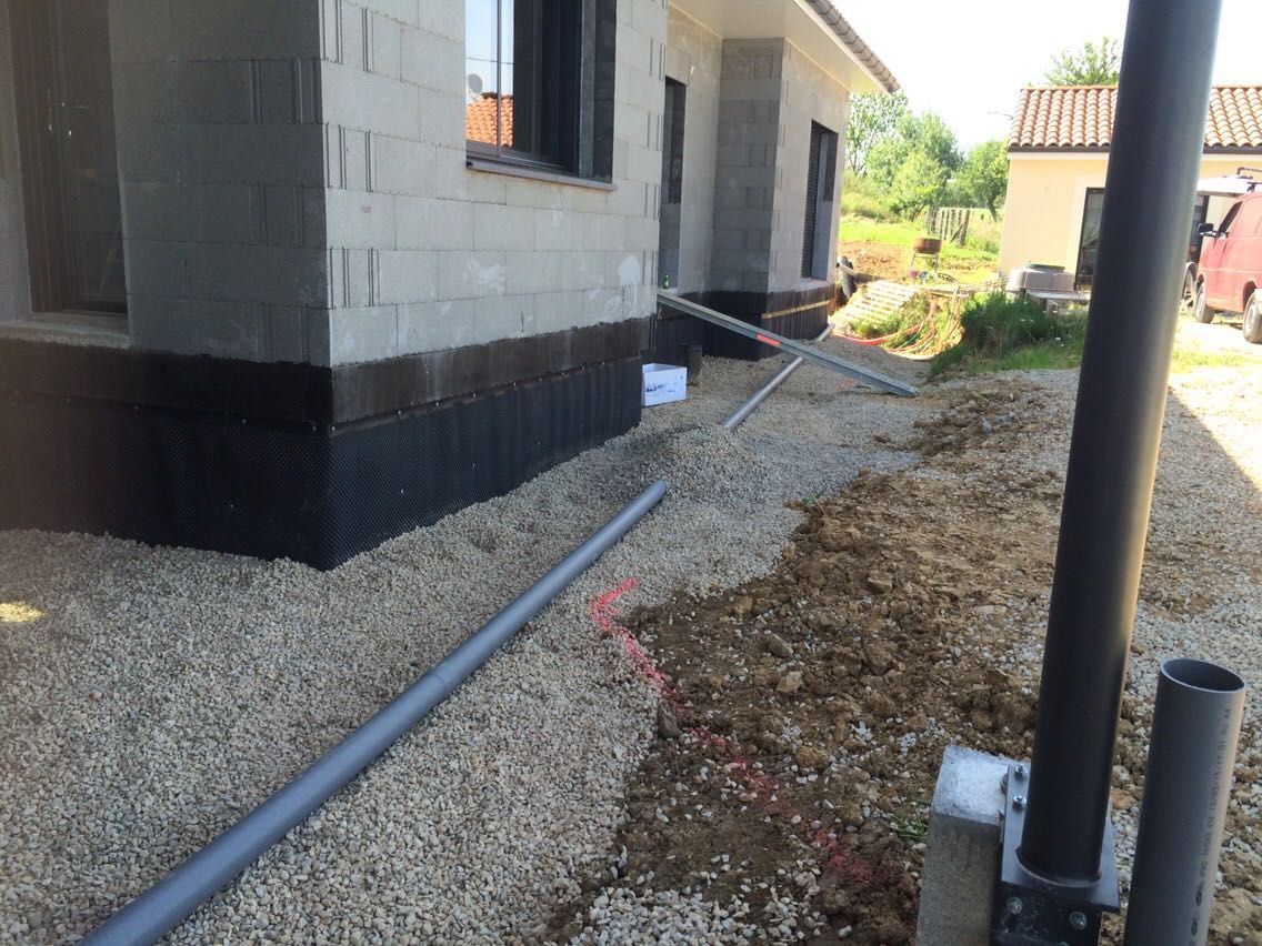

Pour commencer nous avons commencer à remblayer autour de la maison, poser le drain et faire l'évacuation des eaux de pluie.
Ci dessous nous avons raccordé les eaux de pluie au réseau prévu à cet effet.
Après nous avons préparer le drain mais manque de bol il nous manque de la pierre  mais bon il faut dire qu'on en met beaucoup donc c'est normal.
vu que les terrasses se feront que dans quelques années car pas de budget prévu de suite, nous avons opter pour remblayer les parties terrasses sur une grande largeur en pierre.
Voila le résultat.....
....enfin plus aucun monticule de terre.
J'adore le résultat

C'est formidable, super boulot !!!! La suite du travail pourra se faire dans de bonnes conditions désormais, vous allez apprécier à l'autommne prochain.

Oui c'est vrai c'est du bon travail je suis fier de mr!! Il était vraiment temps car le vide sanitaire a besoin de sécher un peu!! Il nous reste deux camion de Pierre au moins à faire rentrer pour terminer mais en tout cas c'est deja bien!!
Restez par là deux autres articles arriveront demain car on s'en ait pas arrêté là!!

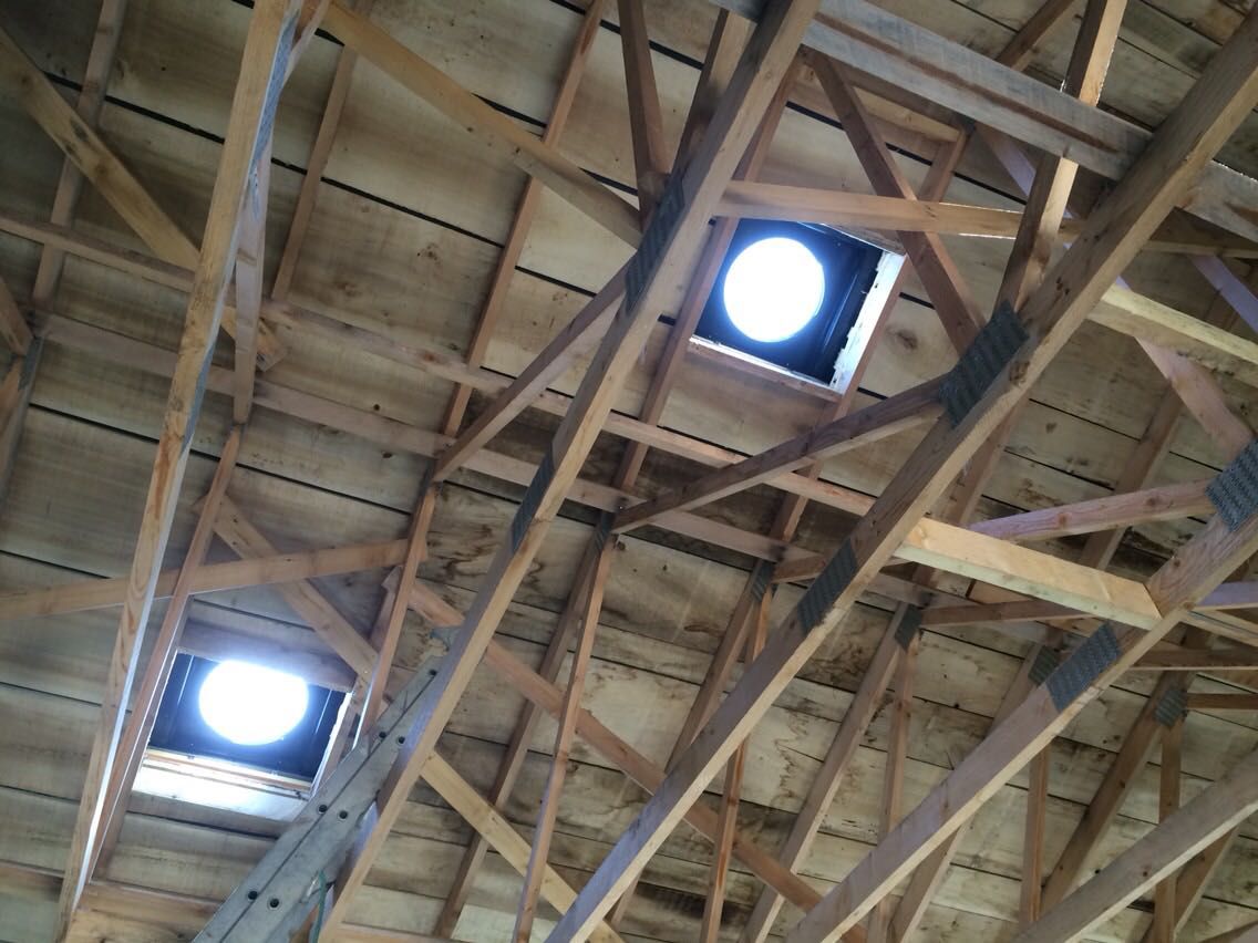

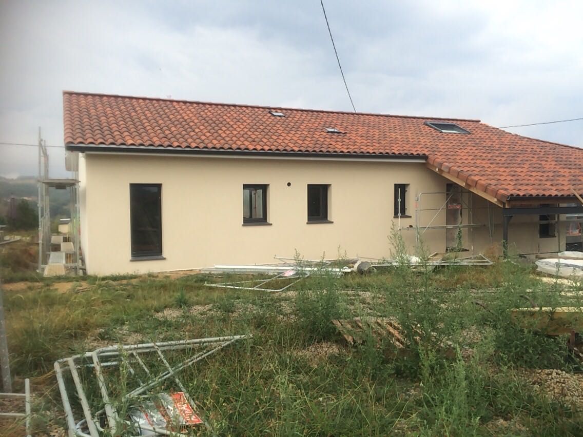

« Puit de lumière »
Gros oeuvre > Charpente - couverture Par Marinatm le 19/05/2015 à 16h15

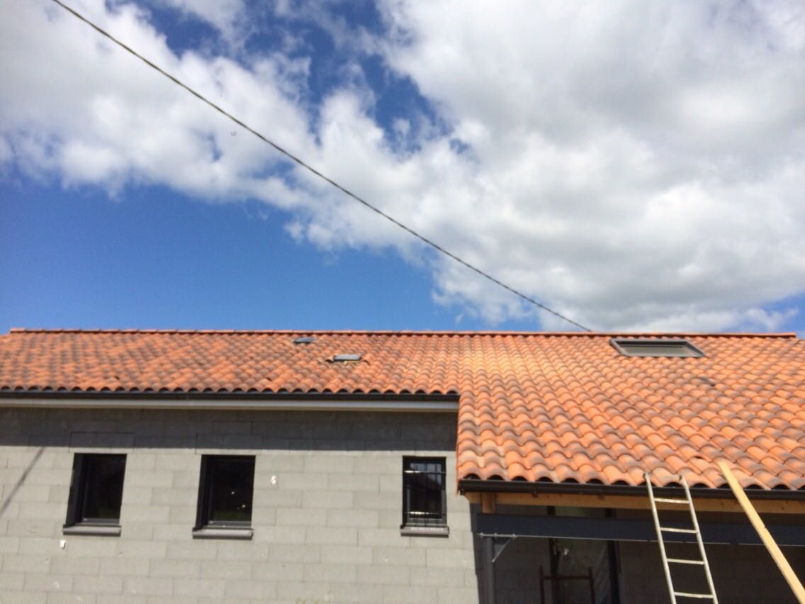

Nous avons aussi posé les puits de lumière (du couloir et d'une salle de bain) ainsi que le volet roulant qui manquait sur un velux.
Les puits de lumière sont sur la face sud ouest pour nous donner le maximum de luminosité.
 Puits de lumiere salle d'eau et couloir
Vue intérieure!!
Puit de lumière
Vue extérieure!!
Ça se voit presque pas qu'en pensez vous??

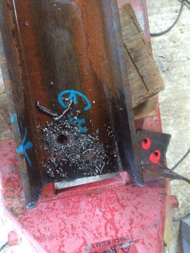

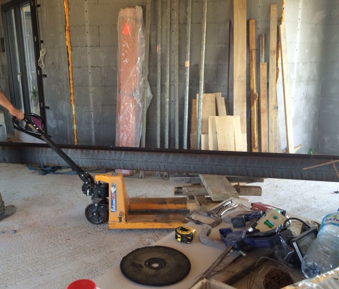

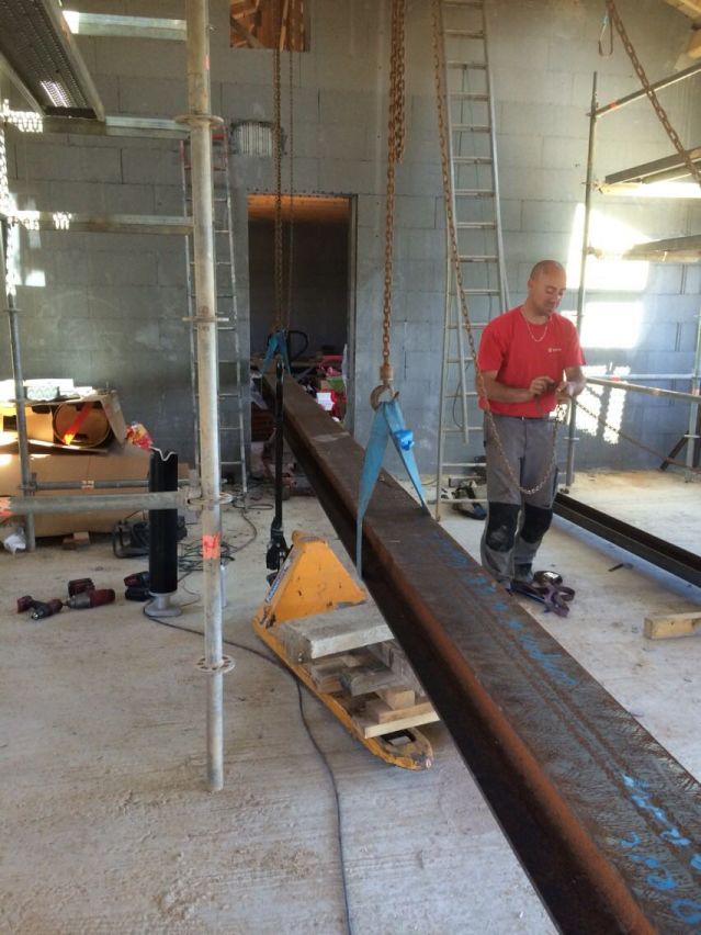

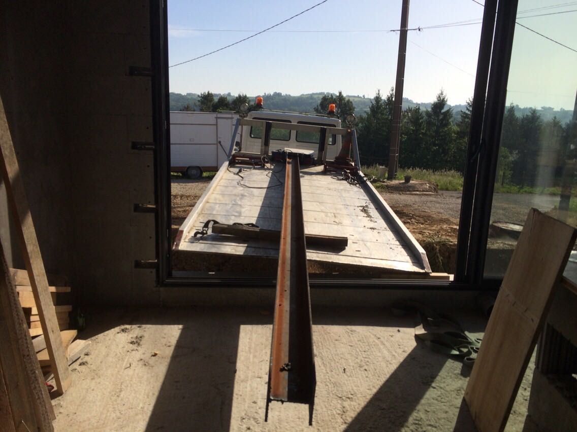

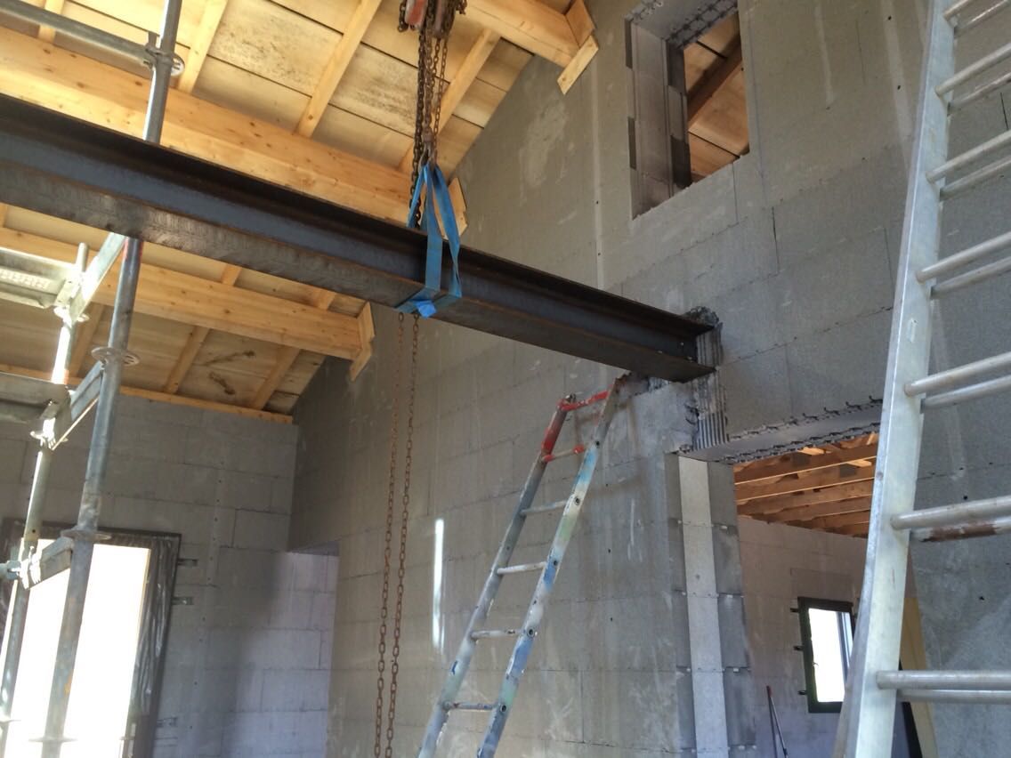

Il s'est afféré toute la journée à acheter le HEA de 6 m (poid environ 200kg) qui va soutenir les IPN ainsi q'un UPN pour fermer une partie.
La première question qui s'est imposé à nous "comment allons nous le rentrer"  , combien de personnes faut il prévoir???
Avant
Voici la bete de plus de 200kg!!!
L'emplacement du gros bébé!!
Ce coté la ira sur l'autre HEA déjà en place qui tien le pignon de la maison.
Il l'a entailler pour mettre toute les parties visibles du même niveau.
Voici les trous et les pates de fixations préparé par MR!!

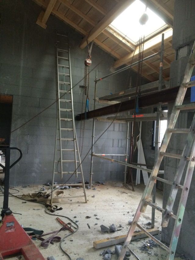

Et voici la solution!!!
deux trans-palettes de part et d'autre de la poutrelle!!!
résultat de l'opération seulement deux personnes nécessaire!!   maintenant il y a plus qu'a la monter!!!

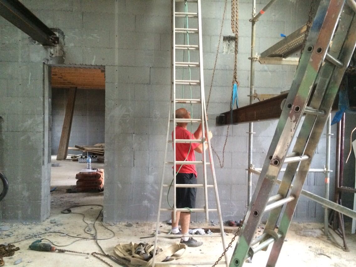

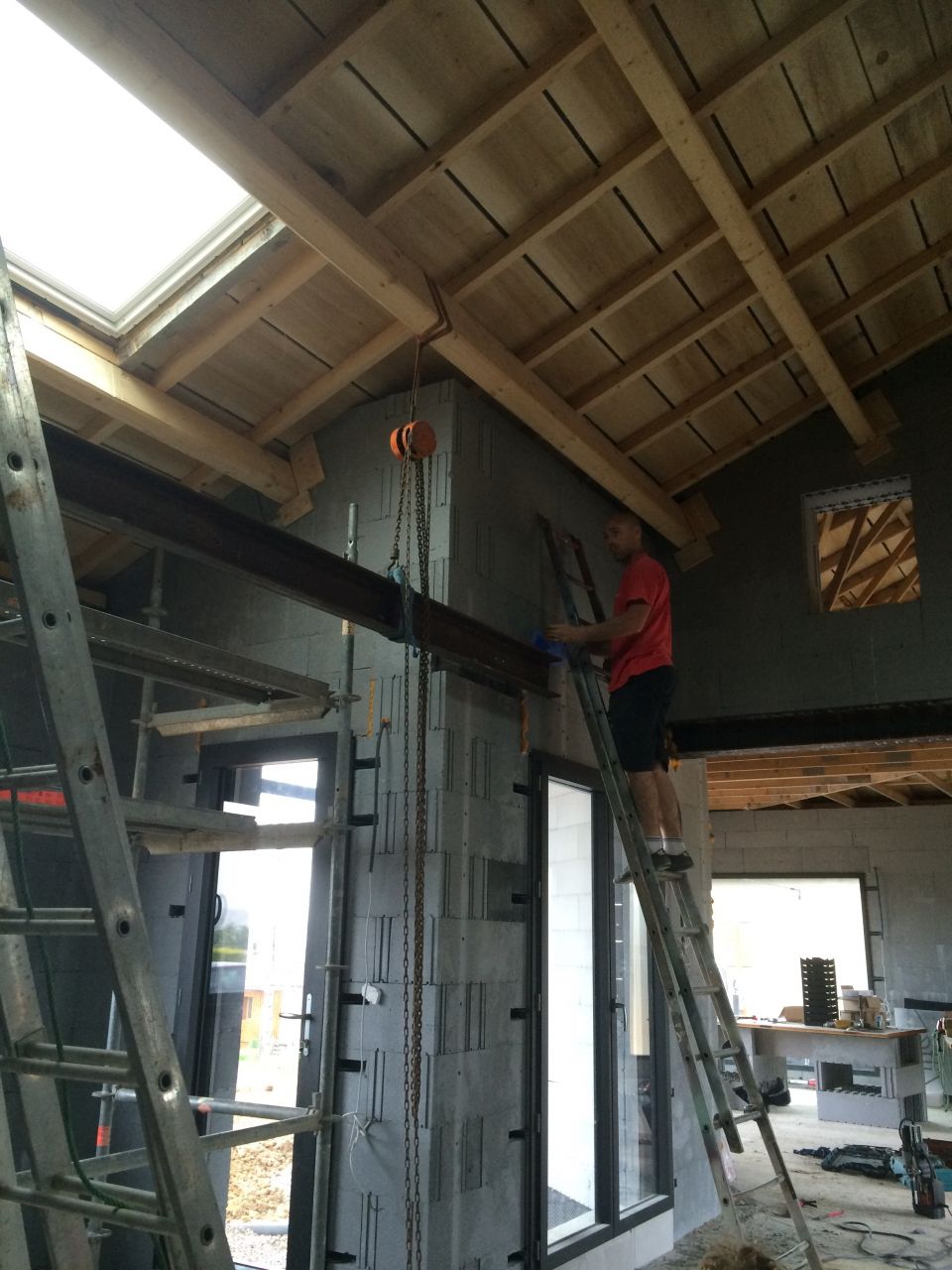

HEA PLUS DE 200kg
pour cela nous avons utilisé deux palans accrochés au poutre de la charpente!! OH hisse oh hisse
HEA PLUS DE 200kg
la voici en place maintenant il n'y a plus qu'a la fixer!!!
La suite n'est autre que la pose du UPN et là il l'a posé tout seul!!
UPE
UPE
Plus que quelque cm!!!
Maintenant qu'elle est en place, il faut la fixer.
La il avait déjà bien travaillé mais il ne s'est pas arrêté là.

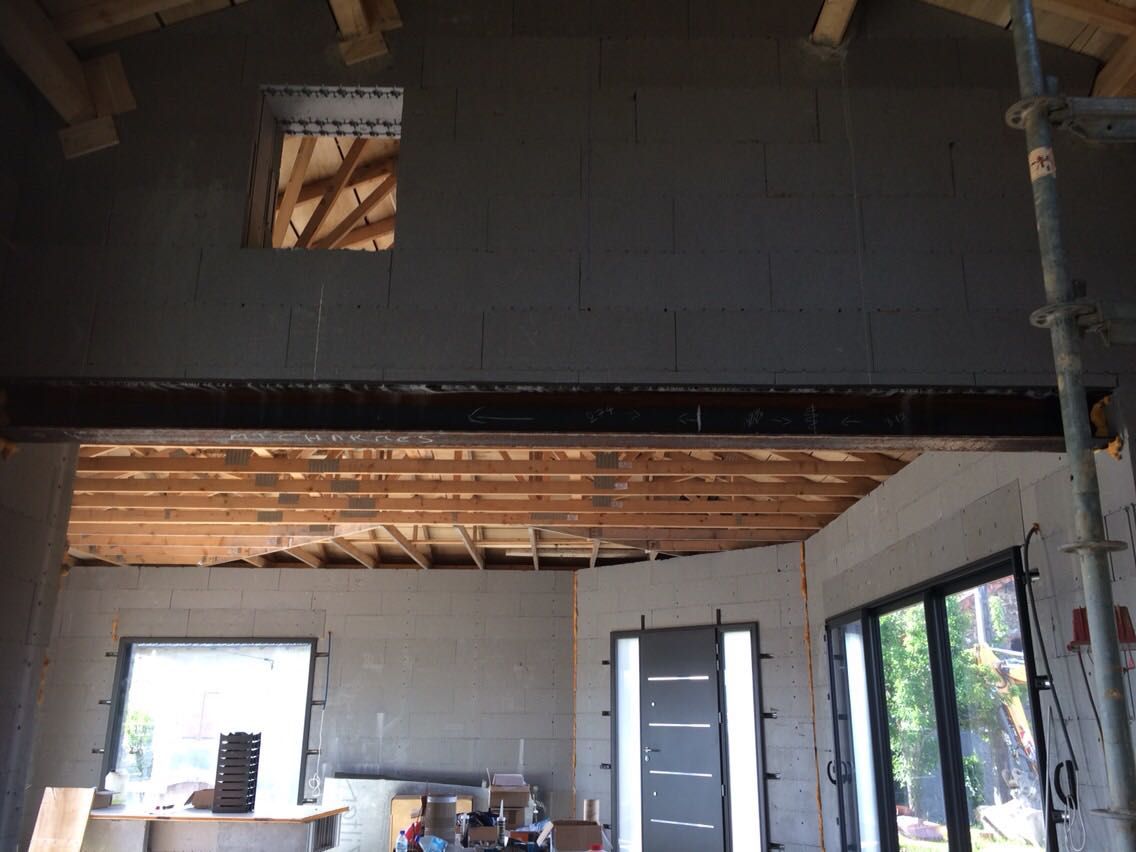

Le samedi et le dimanche il a posé les petit IPN qui recevront des chevrons en bois!!!
mezzanine metal
mezzanine metal
mezzanine metal
Voila le résultat!!!
Voila pourquoi je suis fière du travail qu'il a accompli car je ne m'attendais pas à ce qu'elle soit terminée à la reprise du travail, alors je lui tire mon chapeau!!!
Maintenant mon travail va commencer car il faut mettre de l'anti-rouille, enduire les poutrelles de mastic (dessous, partie visible), les poncer ensuite les peindre " si j'ai bien compris MR"   j'ai pas fini  !!! Mais bon c'est rien par rapport à tout ce qu'il a déjà fait donc je vais commencer ce weekend!! comme j'ai dit plus haut il y a plus qu'a!!!!

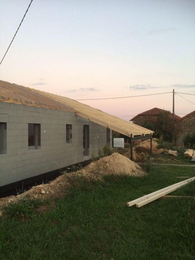

Citation: Puit de lumière
Super boulot en tout cas.
Est-ce qu'on pourrai avoir des photos de cette avancée de toit plus de biais ou profil?
Nous aussi on veut couvrir la terrasse.
À quelle hauteur du sol descend le toit?
J'ai l'impression que c'est bas.
Bonjour mikisa,
Tout d'abord merci!!
Concernant l'avancée de toit le résultat nous a beaucoup surpris et pas positivement.
Effectivement c'est trop bas, les poteaux mesurent 2m il me semble.
Les piliers qui les reçoivent sont je pense un peu bas (manque 1 bloc poteau) aussi ce qui fait que le résultat est évidement pas celui qu'on attendait.
Pour améliorer l'avancée on va ajouter plus tard des velux ou puits de lumière.
 abri voiture
abri voiture
 Porte d'entrée posee
On va décaisser toute la terre au niveau des piliers où posent les poteaux pour avoir moins l'impression d’être enterré.
Coté esthétique ça donne quand même du cachet à la maison, enfin je pense!!
Voila ai je répondu à vos attentes?

Effectivement , il y a peut être 2 ou 3 chutes d'ipn pour faire une table chez toi, même si celui utilisé chez moi est plus fin !!!!Laugh
Dept : Savoie
Marinatm Picto info Auteur du sujet
Membre sympa Env. 600 message Lot
Pas de chute il les tailles directement chez le fournisseur on paye que ce qu'on a besoinHappy!! Quel taille as tu pris??

les ipn sont des 5cm/10cm.
Dept : Savoie
FCE73 a écrit:Bonjour,

Bonsoir tout le monde,
Petit aperçu du résultat!!
Le ton est blanc beige.
Il est réalisé en double couche et dans la première la trame est fondu à l'intérieur!!
Voici quelques photos :
- La première couche avec noyage de la trame!!
- La finition
J'adore le rendu!!!
Et vous qu'en pensez vous?????
Picto recompense Membre sympa
Dept : Lot

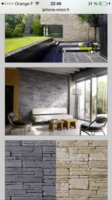

On pense mettre une autre touche sur la maison!! Un parement ton naturel Rocky mountain de chez orsol!!
Qu'en penses tu??
