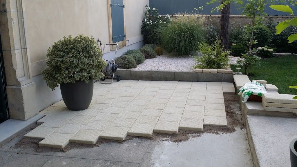

Très joli cet enduit, à base de chaux ?
De : Chirens (38)
Richard45 Picto info Auteur du sujet
Oui l'enduit est à base de chaux, il vaut mieux mettre un enduit de chaux sur la pierre pour le permettre de respirer.
Messages : Env. 9000
Dept : Loiret
Photographe Env. 400 message Loiret
Richard45 a écrit:Merci
C'est de la NHL la chaux utilisé ?
Pour tes croix de saint andré je peux savoir ou cela à été réalisé , et en MP à quel prix....
D'ailleurs celle actuellement son utilité me semble douteuse mais bon.
Dept : Loiret
Non, j'ai pris des sacs d'enduit tout prêt. L'inconvénient de faire soit même le mortier, c'est que l'on peut avoir des différences de teintes alors qu'en prenant des sacs prêt à l'emploi, les nuances sont limités.
Les croix ont été faites par un serrurier chaudronnier, je te donne l'adresse et le prix par MP.

Env. 200 message Chirens (38)
Richard45 a écrit:Non, j'ai pris des sacs d'enduit tout prêt. L'inconvénient de faire soit même le mortier, c'est que l'on peut avoir des différences de teintes alors qu'en prenant des sacs prêt à l'emploi, les nuances sont limités.
il y a une différence de composition  avec un mélange chaux / sable ?
De : Chirens (38)
Oui, si tu mets plus de sable dans un mélange que dans un autre, tu auras une différence de couleur.
Dept : Loiret
Oui ça je sais, je voulais savoir si dans l'enduit tout fait il y avait un composant en plus par exemple ?
De : Chirens (38)
En général, oui, il mettent toujours tout un  tas de merd* d'adjuvant que eux seuls connaissent.

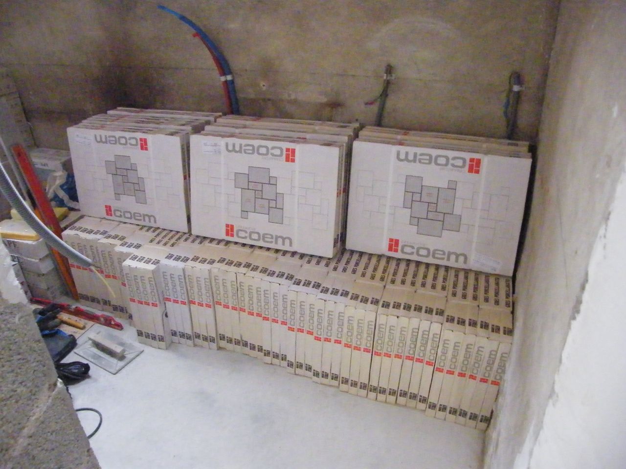

Membre ultra utile Env. 8000 message Pas De Calais
Citation:
Classe!

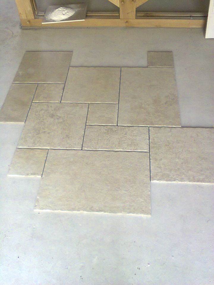

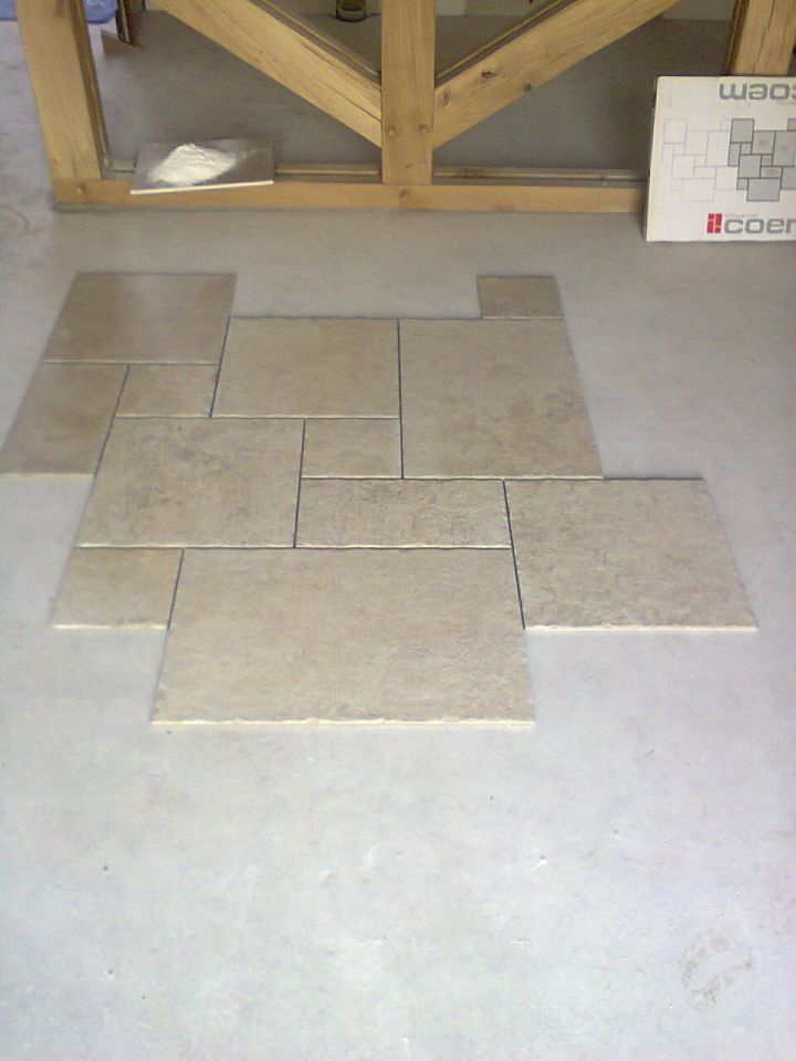

C'est vendu au m² avec un calepinage établi oubien tu choisis toi même la disposition au risque d'être à cour d'un format?
Vous aimez l'adrénaline? Vous voulez pimenter votre vie? Alors faites construire sans étude de sol G2AVP...
Dept : Pas De Calais
Oui, c'est vendu par cartons de 0.75 m². La disposition est déjà défini, il faut 2 cartons de 0.75 m² pour faire le module complet.
On vois sur cette photo le carton avec le modèle du module.
Je sens que je vais bien galérer à poser le carrelage, mais on avait trouver çà bien avec ma femme
Seul truc, les gros carreaux font 60*40, il faut donc que je fasse du double encollage, mais est-ce qu'avec les petits de 20*20, je dois faire du double encollage aussi pour avoir la même épaisseur de colle ?
Dept : Loiret
Je pense que oui.
Du 60x40 tu aura du mal à le descendre au maillet si trop de colle.

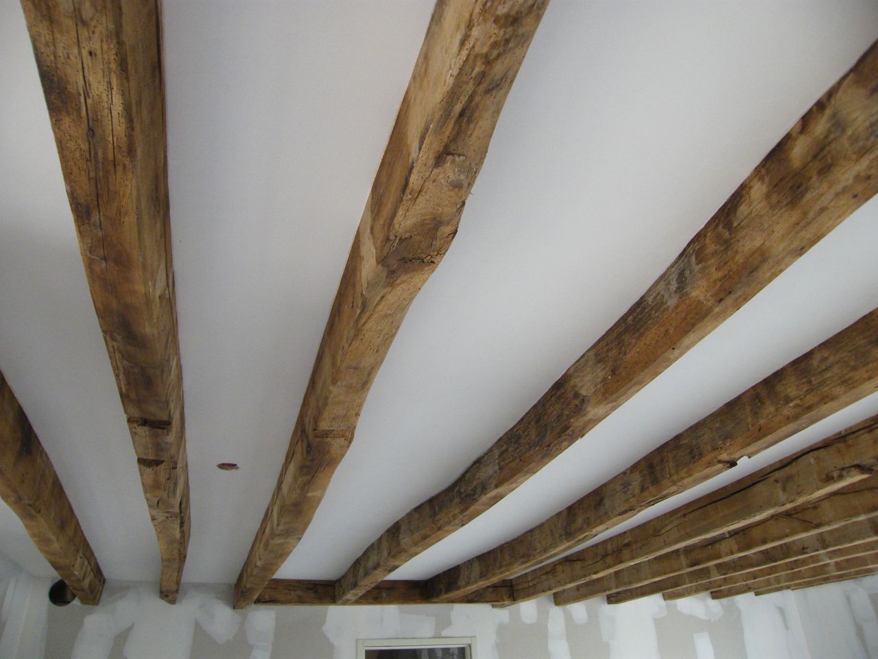

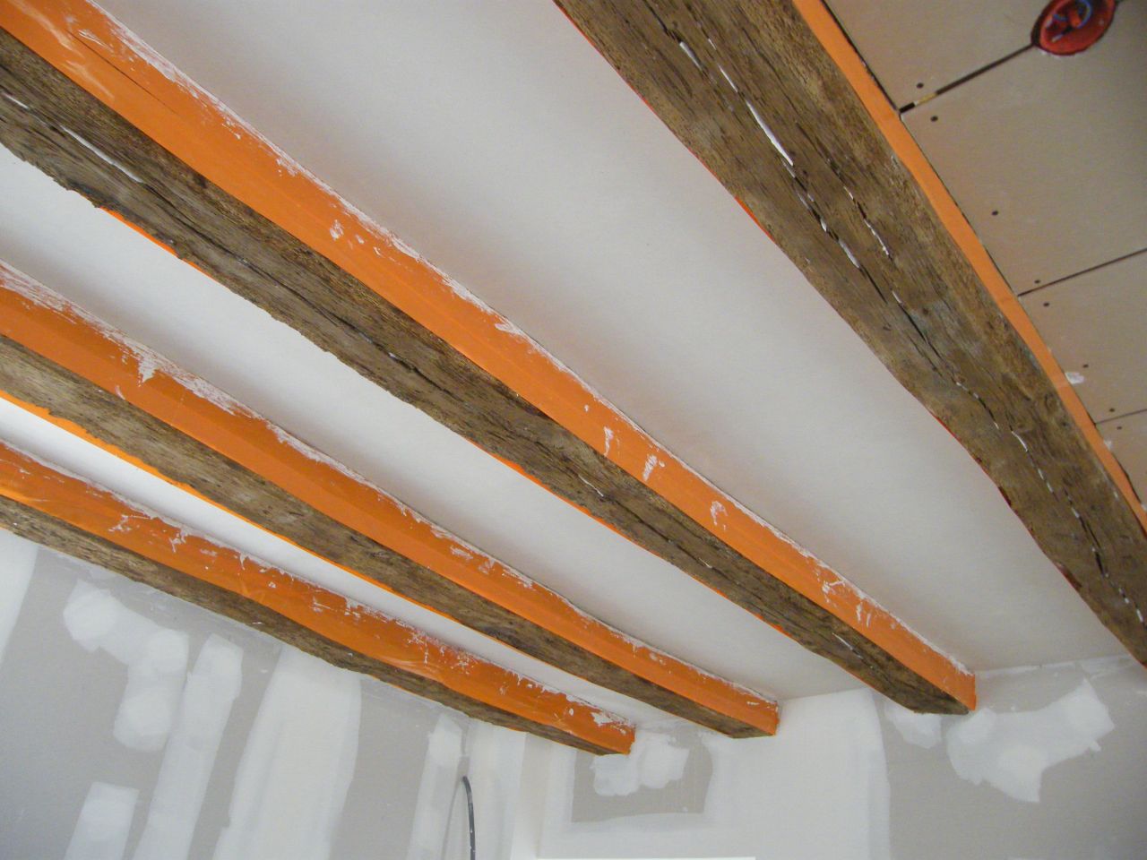

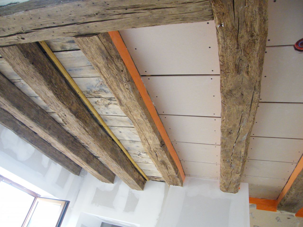

« Habillage du plafond »
Décoration - finition > Autres Par Richard45 le 05/08/2015 à 11h28

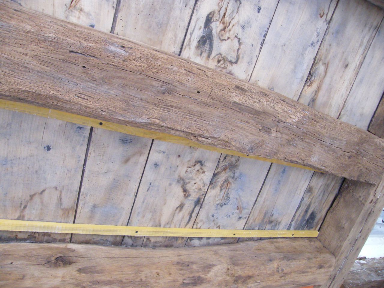

Mon plaquiste a fait la finition du plafond du rez de chaussée.
Je voulais garder le plafond bois apparent, mais ne plus voir les planches du plancher pas très belles et surtout avec de la poussière qui tombe en permanence d'entre les planches. (Pas pratique, surtout au dessus de la table de la salle à manger ).
Donc, il a fixé des liteaux sur les planches:

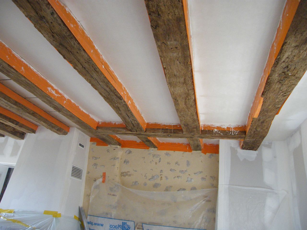

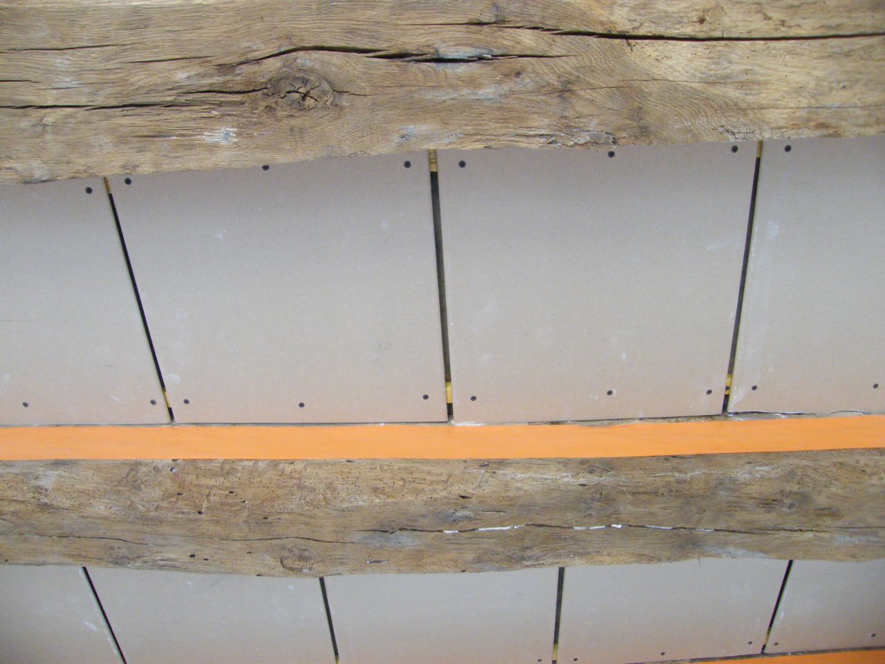

Mise en place de placo et plâtre entre les poutres chêne.

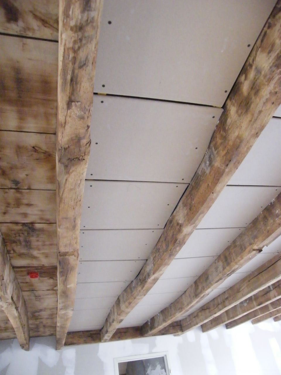

Puis visser du placo sur ces liteaux entre les solives.
Et ensuite, il a étaler du platre sur ce placo d'une épaisseur de 1cm.
Le résultat est vraiment génial, çà éclaircie les pièces et fait bien ressortir les solives. Y a plus qu'à mettre un petit coup de lasure sur les solives chênes.

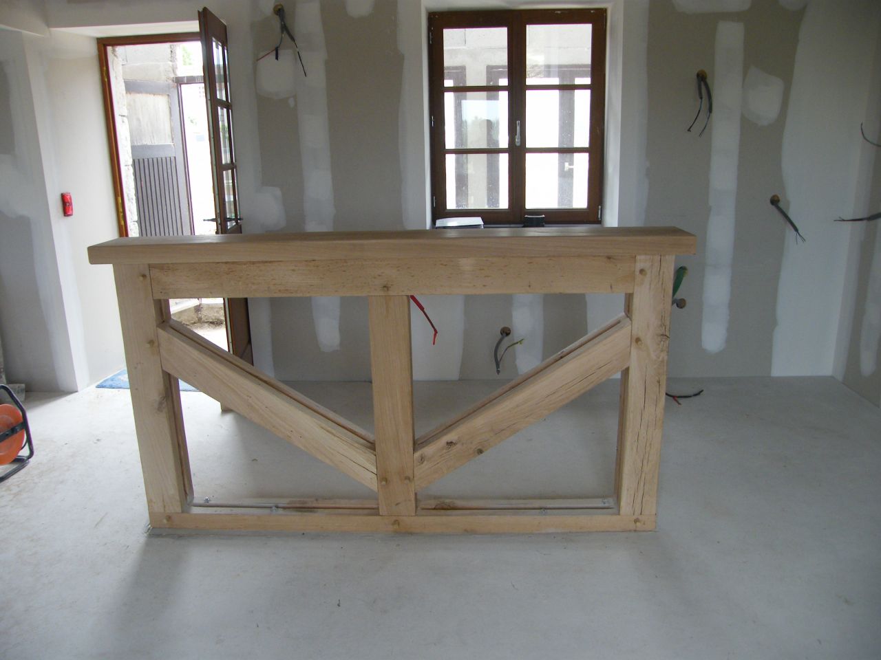

Mon charpentier a fait mon "bar" qui sert de séparation entre la cuisine et la salle à manger.
Bar en façon colombage
Il me reste encore à remplir les colombages en briques.
Je me prépare (psychologiquement) pour la pose de mon carrelage, je commence très bientôt.
Le carrelage suit ce module de 1.20m x 1.20m de large. Faut pas se tromper sur le calepinage des différentes tailles de carreaux.

Richard45 a écrit:Oui, c'est vendu par cartons de 0.75 m². La disposition est déjà défini, il faut 2 cartons de 0.75 m² pour faire le module complet.
cela ressemble à celui que nous avons utilisé dans notre cuisine et entrée (il faudra que je mette des photos dans mon récit)... Nous n'avions que 3 formats différents et malgré tout il nous a fallu parfois décoller en urgence .
Un conseil faire la pose en biais et non pas en ligne comme pour un carrelage simple... Euh,... je ne sais pas si je suis très clair .
Toujours prendre du recul et vérifier si pas d'erreur avant la prise de la colle.

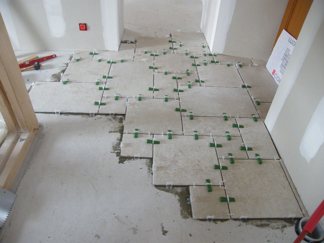

Je me permet de participer car je sens ton stress
Je n'ai pas encore mis mon révit a jour mais je pose aussi du carrelage en 4 opus romains.
Donc je vais te donner quelques conseil car malgré mes recherches je n'ai presque rien trouvé.
Donc j'ai fait en pose droite car la pose a 45° je n'y vois pas l'intérêt.
J'ai fait donc du double encollage partout même pour les petit en 20*20 sinon l'épaisseur n'est pas identique partout.
Ensuite le plus important c'est l'épaisseur des joints et l'équerrage. Si tu as un décallage dans un joint ça va se répandre partout...
Bon courage et surtoit soit patient c'est long.

Je n'ai pas encore fait de photos. Ca avance doucement, vérifie vraiment a chaque fois que tu pourras mettre ton prochain carreau completement quitte parfois a tricher un peut sur les joints...
Pour la quantité de colle je fait environ 3m² avec un sac de colle. Colle blanche recommandée bien sur et dans mon cas flexible . Ca fait mal au budget bien sur

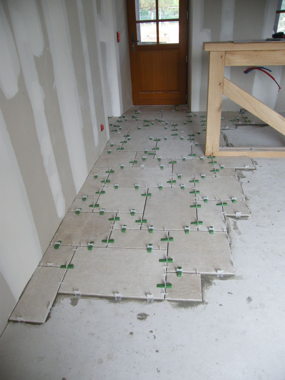

Merci, j'ai commencé aujourd'hui, dans l'ensemble, ça se passe bien. C'Est plus long que du carrelage avec le même format.
Pour le moment, je n'ai pas fait d'erreur sur le module.

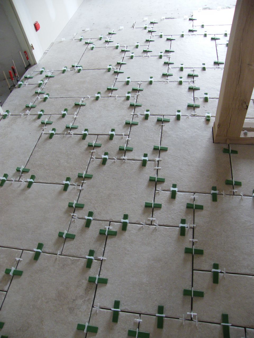

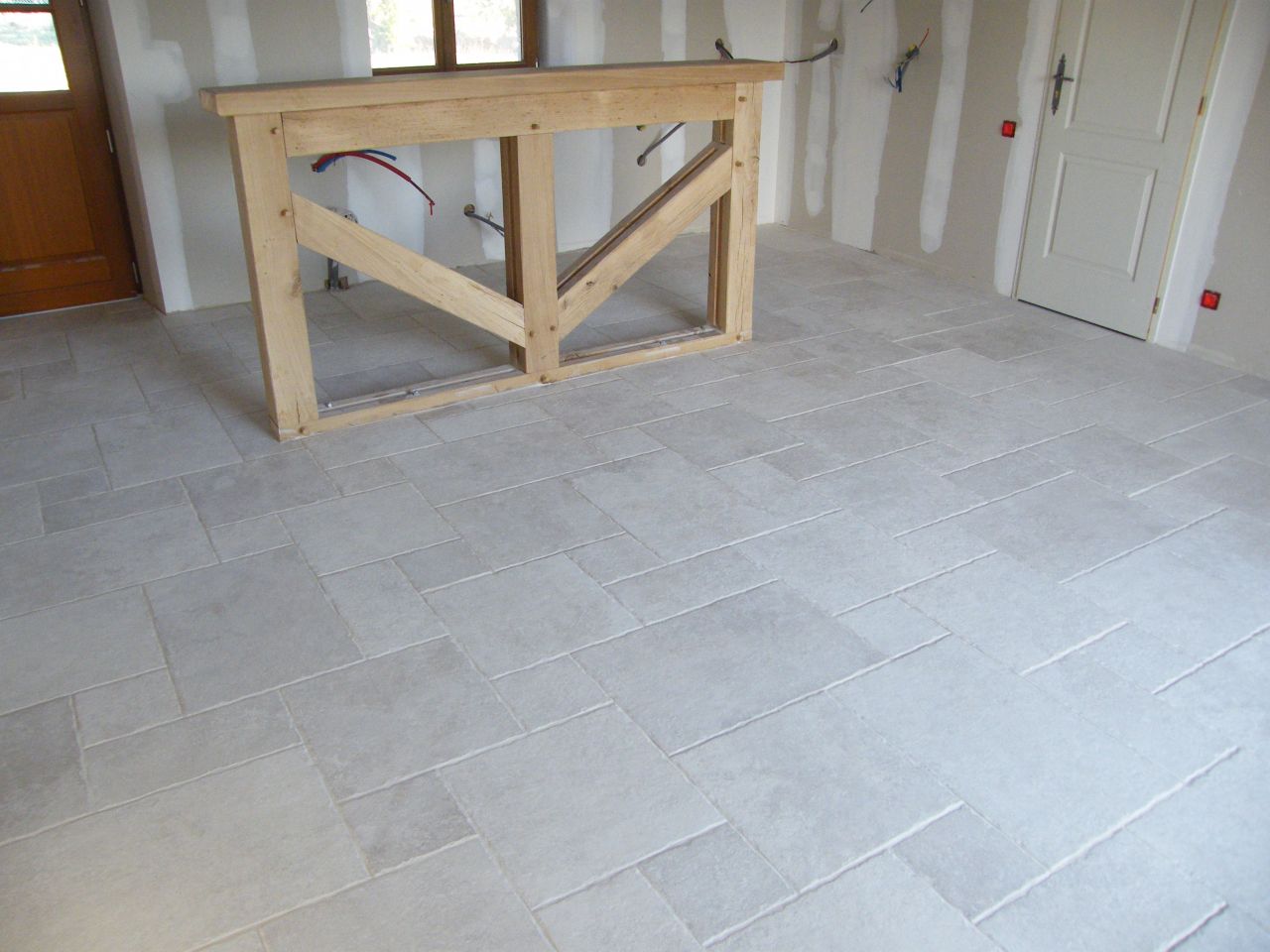

« Carrelage »
Décoration - finition > Carrelage - faïence Par Richard45 le 01/09/2015 à 13h17
Voici le début de la pose du carrelage, la pose est plus longue qu'avec des carreaux normaux mais çà se fait assez bien.
Le plus dur pour moi, a été de trouver le point de départ, puisque je n'ai aucun angle droit au rez de chaussée.
Finalement, je suis partis dans l'alignement du mur proche de la porte d'entrée, çà évite d'avoir un carrelage de biais dès que l'on rentre dans la maison et je n'ai pas beaucoup de biais sur les autres murs comme celà.

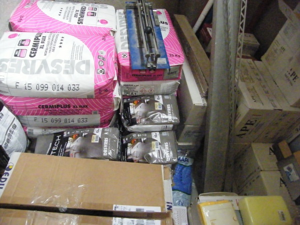

Tout d'abord, le stock:
Puis la pose,
Alignement contre ce mur, face à la porte d'entrée.
Et avec les joints:

a quoi sert la séparation en bois?
Dept : Val De Marne

Citation:
Jolie réalisation. J'ai une question: a quoi servent toutes les petites cales vertes? A mettre de niveau les differents carreaux?
Ca m'interresse d'en savoir un peu plus sur ce système car j'ai deux salles de bains carreler dans les mois qui viennent.
Merci.
C'est fait? C'est plus à faire!

boudou28 a écrit:Très beau rendu... et donc pose...
Biggrin
La séparation sert à séparer la cuisine de la salle à manger. Je ne voulais pas faire une cuisine complètement ouverte, donc j'ai fais cette séparation qui sert de bar. Il me reste encore a remplir les espaces de briques pour faire ce bar en façon colombage.
Jlm01 a écrit:
Citation:
Merci.
Les petites cales vertes sont des coins qui se mettent dans les croisillons auto-nivellant afin d'affleurer les carreaux entre eux parfaitement.
Les pros n'utilisent pas çà, mais je ne suis pas un pro du carrelage, alors j'ai préférer assurer le coup avec ces cales.
Tu auras plus d'infos ici.

POur les joints je pourrais avoir des infos sur le produit utilisé ( marque , couleur...) ?
Dept : Loiret
Le joint est les sacs gris sur la photo, c'est la marque Desvres, du joint ITECH de couleur beige.
