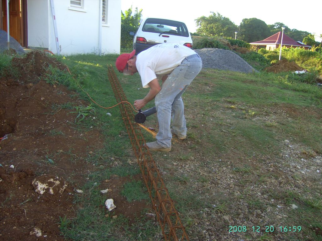

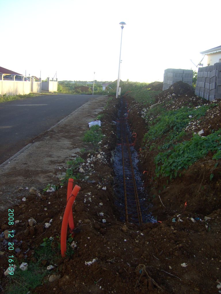

Désolée pour les photos mais le chantier avance au ralenti... On a fait un béton de propreté au fond des fouilles, puis gros arrêt. Hier on a commencé le ferraillage des fondations. Voici les photos:
Si tout va bien aujourd'hui on coule les fondations (là il est 8h et mon mari dort encore.... j'ai un doute sur le fait qu'on termine ce soir la 1e partie (celle sur la photo... ). On travaille encore dessus lundi puis mes parents arrivent et on va faire les touristes toutes les vacances... Il est pas près d'être fini, ce muret!!

Bonjour nautie ,
Une journée pour couler la semmelle reste faisable , si Mr se lève avant midi
C'est quoi comme ferraillage que vous mettez dans vos fouilles ??
A+
Messages : Env. 40000
nautie Picto info Auteur du sujet
Bloggeur Env. 2000 message Capesterre (971)
Euh.... un truc carré de 20cm de large. Le machin classique pour les fondations. Il nous faut aussi faire le ferraillage des poteaux (chaque 2,5m environ...). A 9h je vais le réveiller, sinon à Carnaval on aura toujours pas la cloture!!

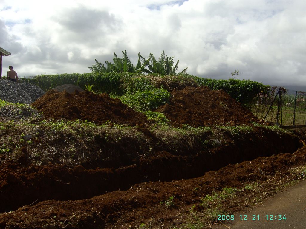

Tiens pour la route, la vue du jardin.... Comment travailler vite avec ça devant les yeux!!!

RE ,
Vous avez une vue à en faire réver plus d'un
Bonjour Nautie,
Votre maison est très sympa et cette vue sur basse terre !!!
Bon courage pour le muret, j'espère que vous pourrez avancer comme vous le souhaitez avant les fêtes

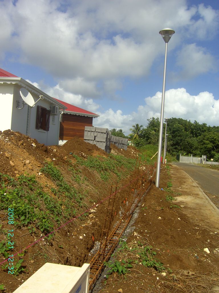

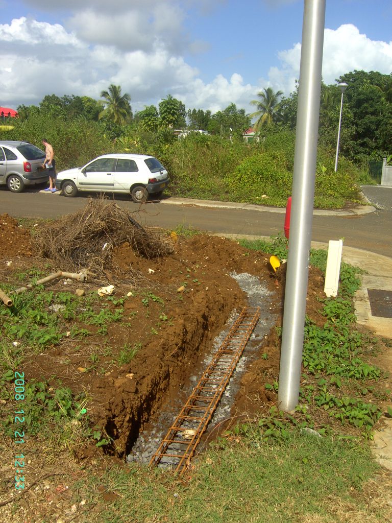

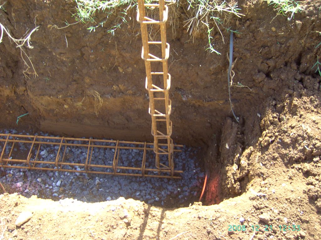

Voici l'avancée de la matinée: le ferraillage des poteaux, chaque 2m80. Ils seront aussi hauts que le muret, mais nécessaire pour résister aux séismes.
Ce sont des ferraillages de 10x10 et au sol, de 10x20.
Voici ce que ça donne de près:

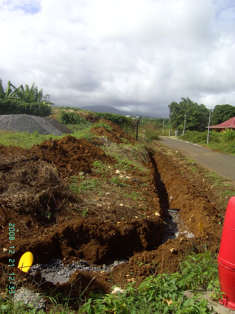

Il nous faut maintenant couler les fondations....
Et ça ne représente que la moitié de notre cloture; il nous manque encore une bonne partie...
Et le jardin ne ressedmble toujours pas à grand'chose!!

merci!!
Au fait, on est sur la basse terre et ce qu'on voit c'est la Soufrière (le somment plat à droite du sommet triangulaire).

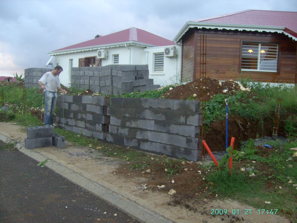

Salut,
désolé pour le silence mais en ce moment c'est mouvementé!!
jusqu'au 11 janvier, on a eu du monde dans la maison, donc tout était au point mort. Ensuite on a repris doucement... Depuis mardi, c'est la grève générale, on va bosser mais pas un élève ne vient; on garde les murs!!! du coup, hier après midi un copain est venu nous aider et on s'y remet jusqu'à dimanche à donf'!!! de toute façon, la grève est partie pour durer la semaine (au moins!!!!).
Voici les dernières avancées: la montée des parpaings après 3h de boulot !
Cet après-midi, on va rebosser 3h environ; la hauteur du muret est au maxi là, il nous manque maintenant la longueur et on aura terminé la moitié de la cloture; ensuite, on passe à la suite. Espérons qu'on aura terminé pour Carnaval!! (si la grève dure, ça risque d'être possible)!! depuis lundi les stations service sont fermées et en grève, donc tant que les réservoirs sont plein, on va bosser mais on aura du mal d'ici quelques jours si la grève s'éternise!!

Et bien ton futur ex bosse bien! En 3h, c'est pas mal!!!

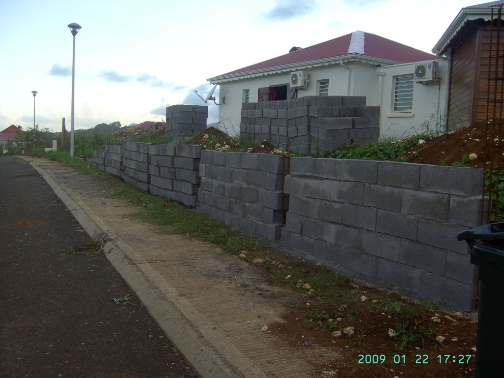

Nautie, je ne sais pas si c'est la photo, mais les murs ne me paraissent pas droits C'est une impression???

la photo rend une horreur...mais c'est plus droit quand même!!!
c'est pas du mur de pro mais c'est honnete (le fil à plomb et le niveau ne hurle pas trop!!). Le probleme est l'alignement des poteaux: on a merdé l'alignement des ferrailles, du coup il faut rattraper et notre mur est pas rectiligne sur la longueur.... mais avec les plantes, dans quelques mois, on verra plus rien!! on rattrapera ensuite en posant les poteaux du grillage...

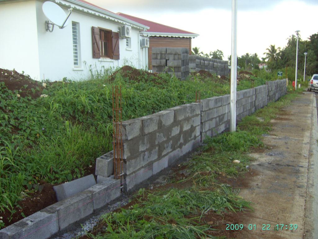

Voici après une après midi de boulot, on a encore avancé... ça commence à prendre forme!
S'il fait beau, demain on entame les fondations de la deuxième partie... Je vous mettrais des photos!

ça continue de bosser dur par ici à ce que je vois !!

coucou nautie, beau travail surtout en sachant que vous n'etes pas des pros, nous on va eviter de se lancer dans ce genre de chose parcque c'est pas un mur qu'on te fait mais la tour de pise
