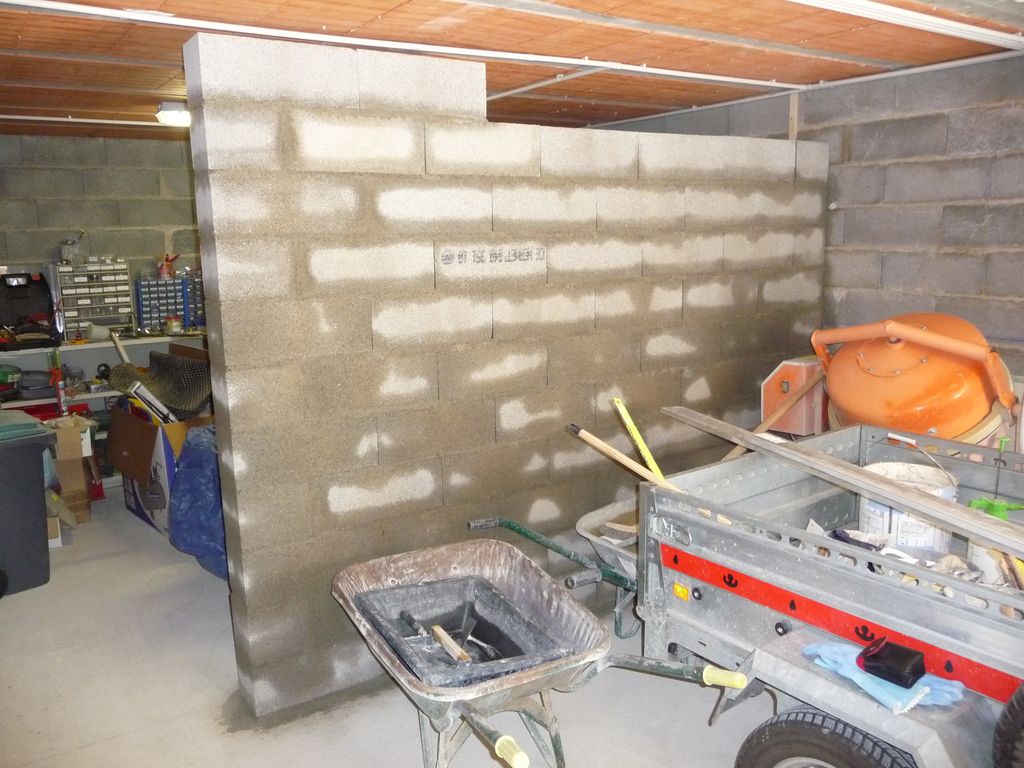

hello @ tous !
Pas eu le temps de trop passer sur le forum....
J'ai pu bosser toute la journée de samedi !
J'ai commencé à monter un mur de séparation pour faire, un peu plus tard, une autre pièce au fond du sous-sol...
Je commence à aller de plus en plus vite sur la maçonnerie.... cool
Les photos :
J'ai aussi terminé la semaine dernière la plus grosse partie du crépis.... il me restera à faire le mur que je viens de construire plus le retour vers les portes de garage...
Un fois terminé le mur et le crépis , je vais attaquer les sols : faire des joints de dilatation, reboucher les fissures/trous, poncer légèrement les gros défauts et ensuite peinture grise V33 spécial trafic... il me tarde car merci la poussière
Voilà @+

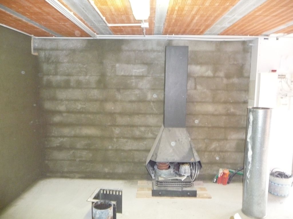

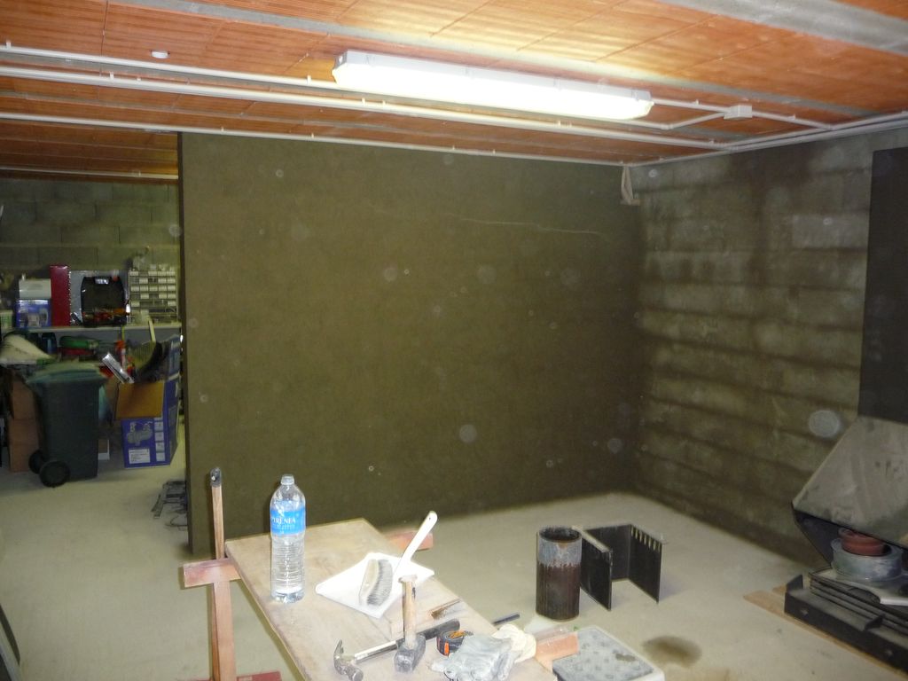

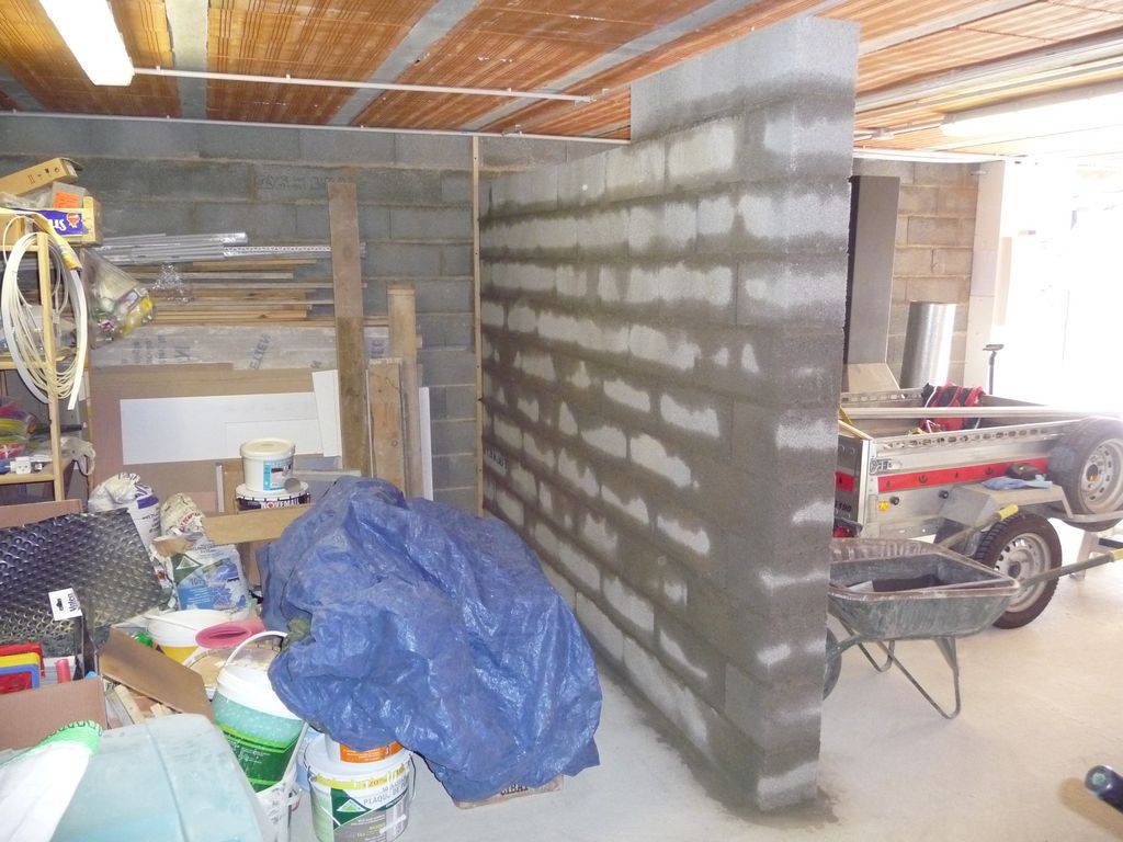

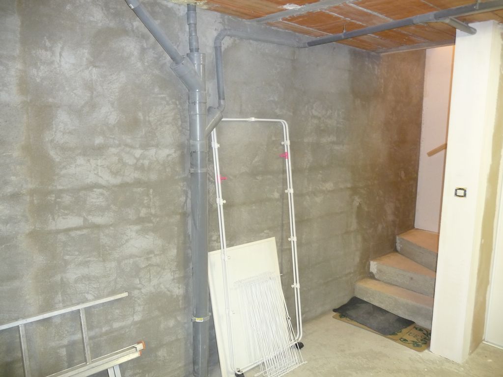

bonsoir @ tous !
aller juste avant le bib du soir, quelques photos du mur que j'ai terminé hier
Au passage, vous voyez la cheminée en fonte que j'ai récupérer... elle me servira de barbecue sur la terrasse.... j'ai du mal pour la faire glisser sur les planches, alors pour la monter sur la terrasse on va rigoler !
Allez prochaine étape, essayer de finir ce sous-sol j'en ai marre !

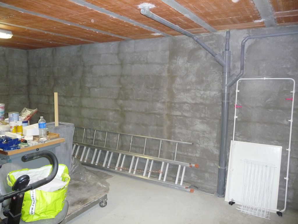

pf106 a écrit:Bel enduit aussi !!! Le sous sol est bien traité en tous cas !
merci pf...
Pour le crépis... j'attends encore de voir si le masque des parpaings s'estompe un peu ou pas... pour le moment, il fait encore assez frais (+humidité) dans mon sous-sol, le crépis à du mal à sécher...
Je me tâte à passer au rouleau une couche de crépis....
Sinon ce week-end je vais essayer d'attaquer le sol....
Je viens de me renseigner pour louer une ponceuse à béton c'est hors de prix je trouve... Vu que le sol est pas trop mal, je fait faire un essais avec ma disqueuse et un disque spécial béton... on verra bien ce que ca donne...
bonne soirée @+

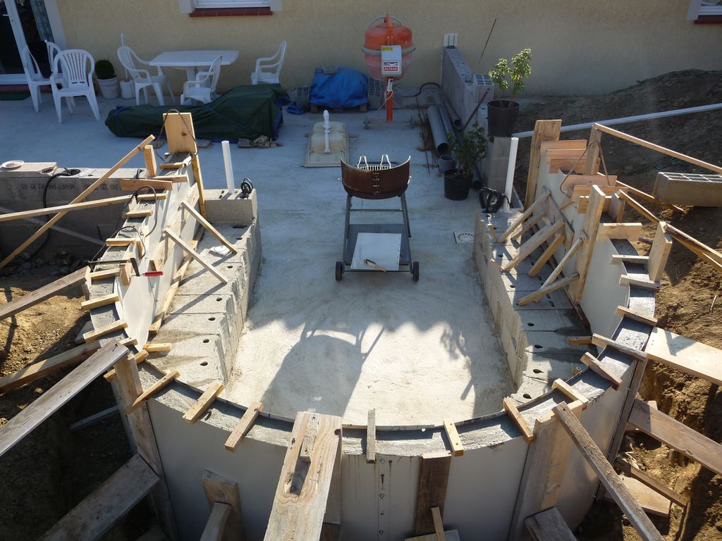

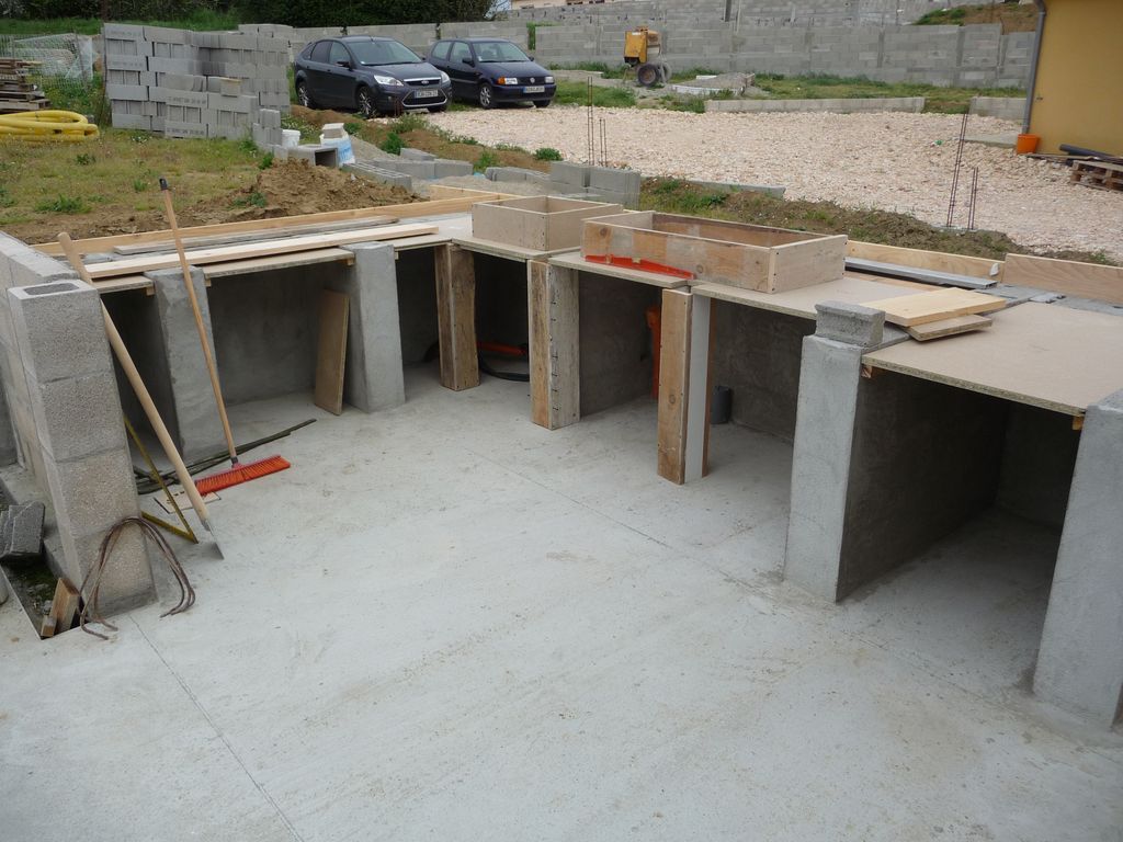

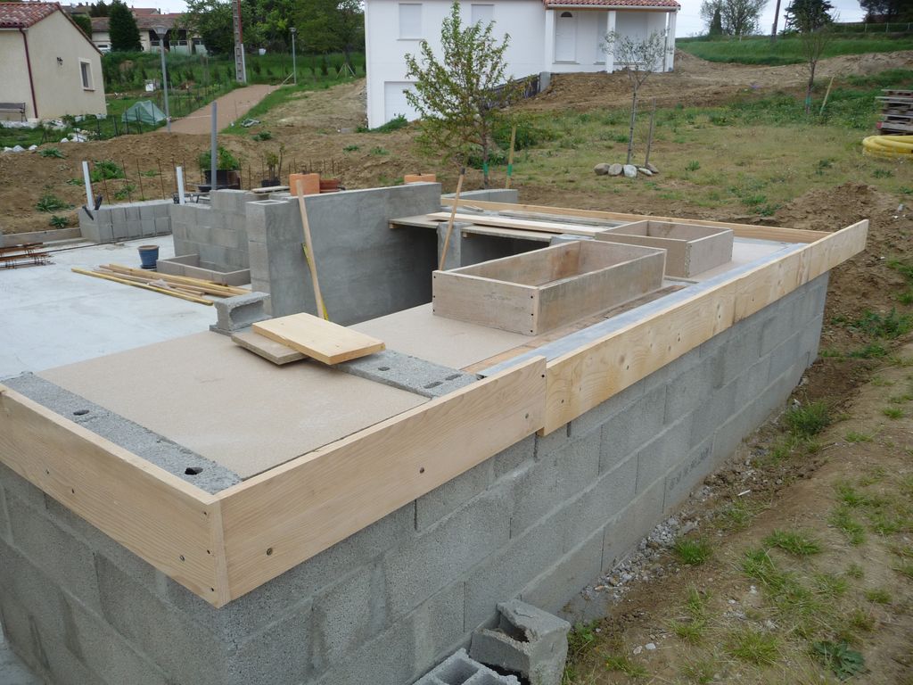

B'soir @ tous !
Allez, une petite semaine de vacance pour "essayer" d'avancer un max sur la terrasse...
Après avoir crépis le bas des murs (avant de faire le plan de travail, c'est plus simple et surtout on se cogne moins la tête), j'ai un peu avancé sur la paillasse de la cuisine d'été...
C'est du taff je vous le dis... si si je vous le dis...
J'ai donc commencer par coffrer l'arrière pour avoir le niveau sur toute la longueur...
Aprés c'est parti pour mesurer, couper, visser des tasseaux.... couper des planches... faire des coffrages pour la réalisation des poteaux de renfort... pfeuuu... 2 jours de boulot et pas encore fini... heureusement demain j'ai mon beau père qui viens m'aider un peu... ca sera plus pratique pour tenir les planches de 4m
J'espère pouvoir faire le coffrage de l'arrondi aussi... va falloir quand même le finir ce coin apéro
Puis y'a le four à pizza à construire aussi ... heureusement ! y'a juvamine
allez, les tofs :
De : [31] Dans Le Lauragais (31)
lionbar Picto info Auteur du sujet
Photographe Env. 1000 message [31] Dans Le Lauragais (31)

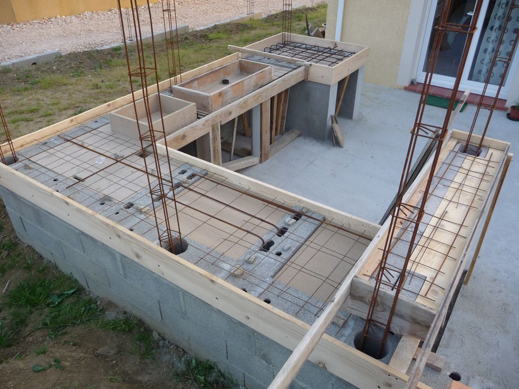

Hello,
Bon ca y est, avec l'aide de mon beau père on a coulé mardi aprem...
C'était juste avec ce temps car on a pris une petite saucée vers midi
Un gros 1/2 m3 de coulé en 3H... le pb c'est d'être obligé d'aller chercher le mélange devant la maison et de le monter pour faire les bétonnières.... avec au début pas mal de boue j'étais vidé en fin de journée...
bon allez, les photos
La partie four à pizza (ca devrait tenir) :
Et le résultat final :
Moi le bar me plait beaucoup !
On va pouvoir en poser des verres

hé! hé! coffrage de l'arrondi du coin apéro quasiment fini...
des photos demain....

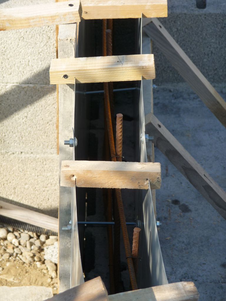

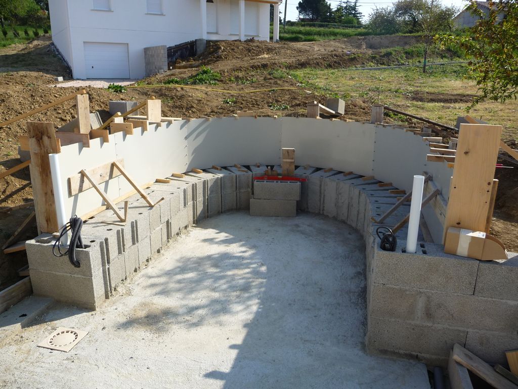

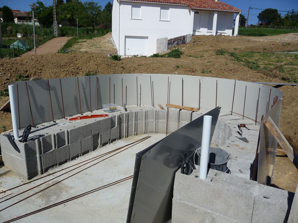

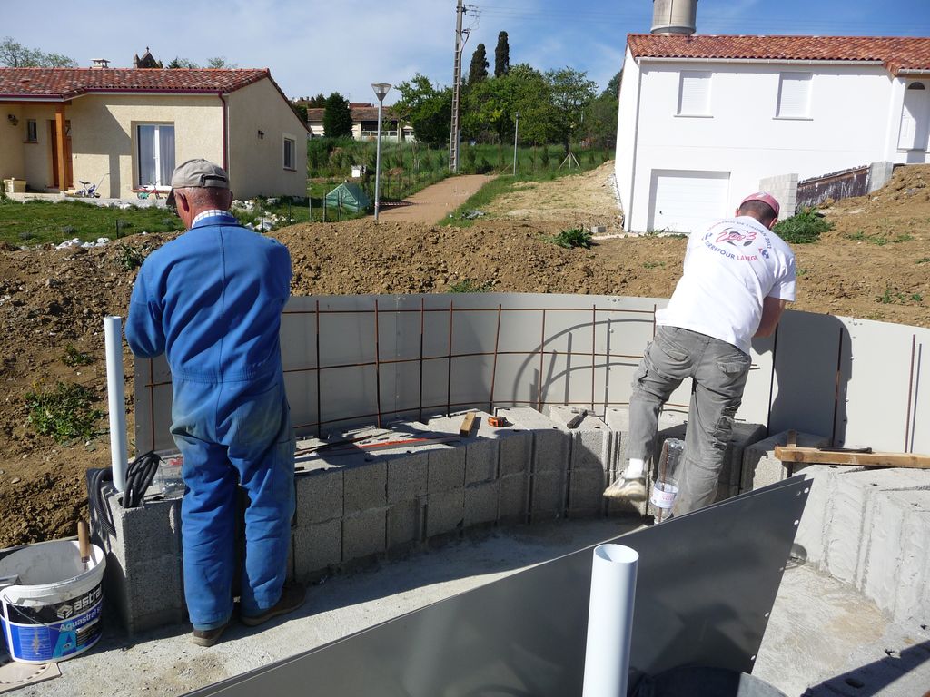

Hello @ tous !
mèqui ! mèqui beaucoup !
Oui pas mal de boulot de tombé cette semaine... en fait, beaucoup de temps passé à faire du coffrage...
Mais je suis super content du résultat...
Comme promis, voiçi "enfin" les photos du coffrage et du coulage des dossiers du coin apéro (j'en connait au moins 2 qui vont saliver )
Alors pour commencer... j'ai eu la chance de pouvoir récupérer des fonds d'armoire en fer... je pensais faire le coffrage au départ avec du contre plaqué de 5mm (je l'avais rentré en plus).
On a donc commencer par coffrer le derrière :
Ensuite mise en place des TOR de 8mm
Ensuite on découpe les plaques de devant et c'est parti pour l'étayage de fou !
Des cales pour garder l'entraxe sont positionnées tout les 20-30cm environ, voir plus rapproché à certains endroits...
Après reste plus qu'à couler
Au total un peu plus de 0.6m3
On n'a pas eu de gros gros soucis. A certains endroits, les plaques en fer se sont légèrement gondolées... il a fallut renforcer...
On aura forcement des surprises au décoffrage mais on devrait pouvoir rattraper çà avec le crépis....
Aprés restera l'arase à faire, là, je le ferrais avec le contre plaqué.
Voilà, ma semaine de "vacances" est terminée ! demain repos mérité ! et je vais pourvoir pouponner toute la journée !
bonne soirée @+
