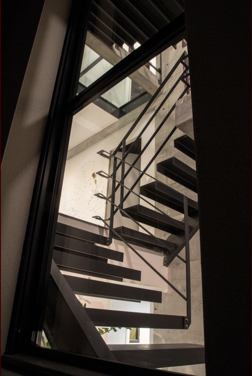

Petit à petit, nous continuons quelques finitions...
Déjà nous partageons quelques photos de notre escalier; nous en sommes plus que ravi!! Malheureusement, l'artisan qui l'a fait part en retraite fin 2018. Très égoïstement,  il est tellement dommage de perdre de tel professionnel... Mais bon, il l'a bien mérité!!
Pour ceux qui souhaiterait en profiter c'est M. Cattet de la société Drumetal a Drumetaz Clarafond.
Allez-y les yeux fermés, il vous reste un an après il sera trop tard...

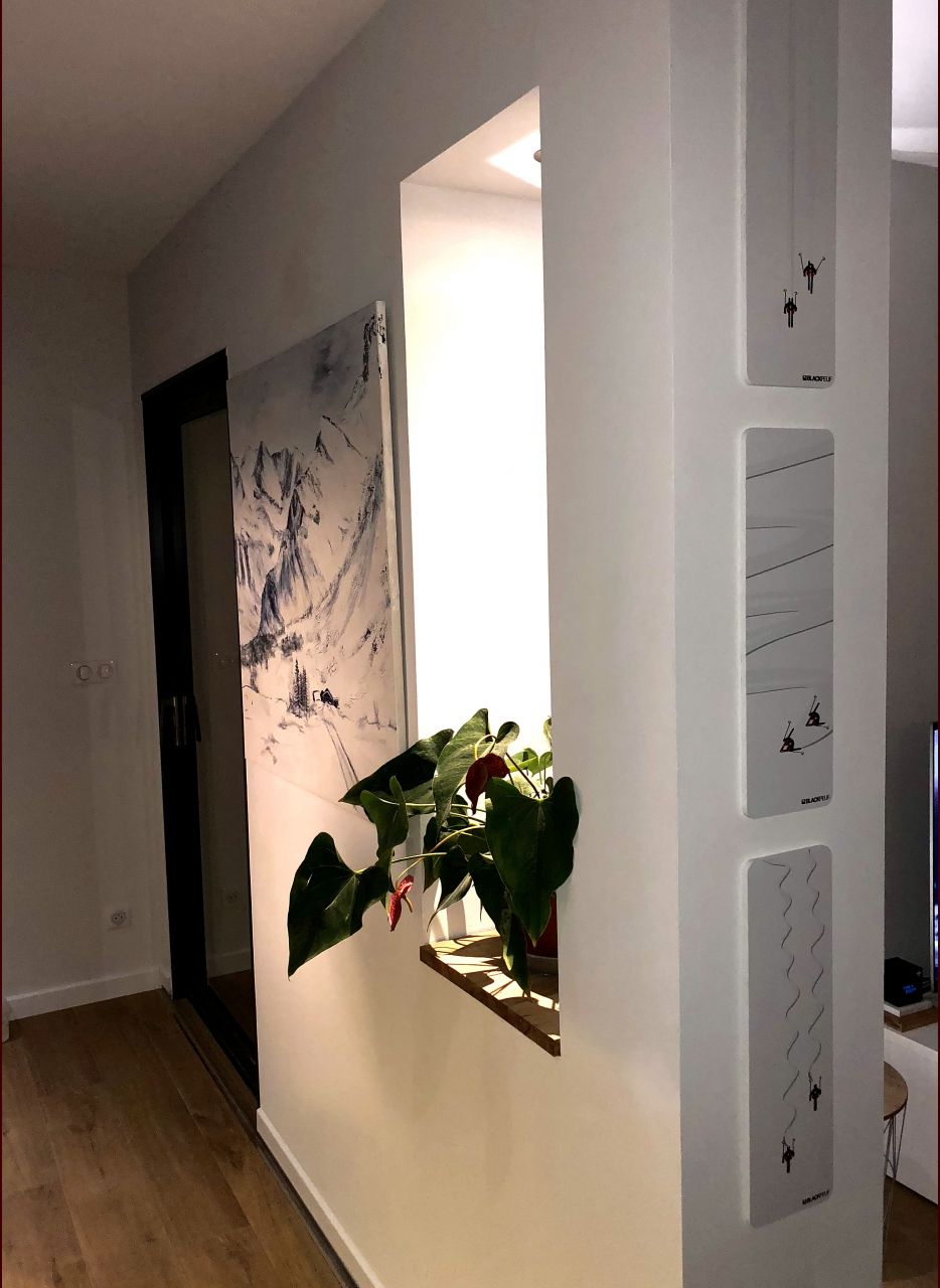

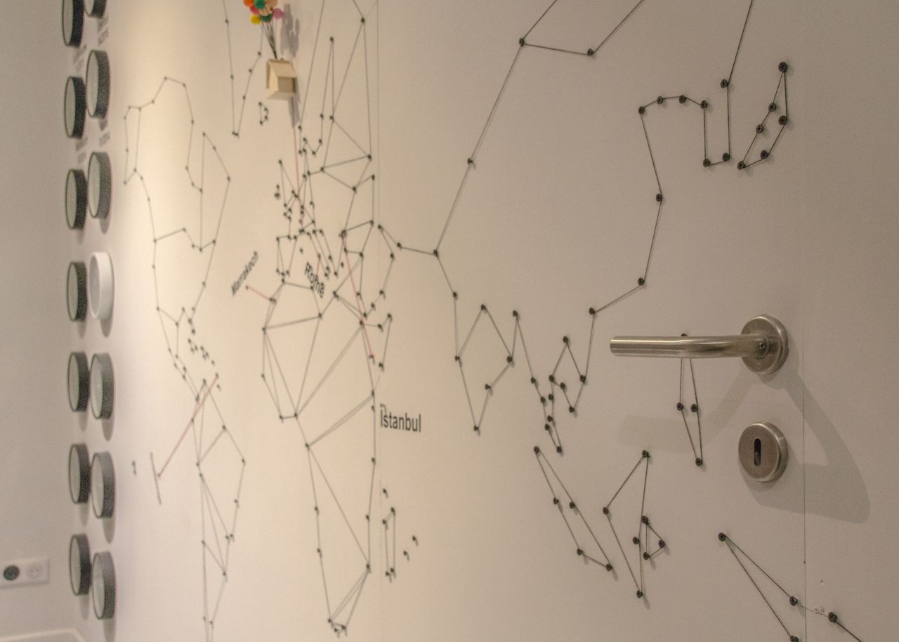

Notre entrée est assez grande et nous voulions réellement mettre cet espace en valeur.
Nous adorons voyager et nous souhaitions pouvoir avoir un espace qui soit dédié à nos quelques expériences étrangères. Et surtout que cet espace puisse évoluer en fonction de nos voyages futurs.
Du coup, nous avons décidé de mettre à profit notre mur de chambre sur lequel nous avons installé  une porte "invisible" (sans montant).
Nous avons reproduit un planisphère à l'échelle grâce à la technique du string art; du fil, des visses et nous voilà parti....
Nous avons également dans notre entrée, la porte de notre "cabinet d'aisance", que nous avons agrémenté de tableau bien de chez nous!! Black Peuf est une petite société Savoyarde qui prend de plus en plus d'ampleur, et que nous affectionnons tout particulièrement.
Et enfin, nous avons également, notre verre donnant sur la cave.
Il nous reste encore a réfléchir à notre système pour déposer les vestes et chaussures.
A vous de juger....

Génial le planisphère !
Dept : Bas Rhin
J'aaaadooooooorrrreeeee !!!!!!!!!!!
Messages : Env. 5000
Membre sympa Env. 300 message Semeac (65)
Super boulot pour le planisphère, vous aviez un gabarit pour poser les épingles?
Picto recompense Membre sympa
De : Semeac (65)
Membre utile Env. 800 message Savoie
Franchement bravo .quelle bonne idée cette planisphère et j’aime bien aussi les tableaux du cabinet d’aissance 😉
Dept : Savoie
juandco Picto info Auteur du sujet
Membre utile Env. 300 message Savoie
Bonjour et merci à tous les 4. C'est agréable de voir que nos idées plaisent.
Alors pour le réaliser, on a prit une carte, une règle, un mètre et un bon vieux produit en croix pour garder tout cela à l'échelle .
Bon après avoir fini, on a eu une très bonne idée qui aurait été encore plus simple; utiliser un video projecteur comme pour notre tête de lit. Mais pourquoi faire simple quand on peut faire compliqué...
Pour info, on a utilisé des visses à placo, du fils noir, et du fils rouge pour les destinations déjà visitées,
( pas forcement très visible sur les photos)
Aller pour mettre l'eau à la bouche.... le filet est posé !!! plus qu'à faire des photos!!!

Citation: Wc de l'entrée tableau Black peuf
Bonjour j'adore vos cadres
Dept : Pas De Calais
Bonjour boisdejade.
Pour info :  http://blackpeuf.com
Wink
De la même marque !!!
Tableau blackpeuf
Tableau blackpeuf
Dept : Savoie

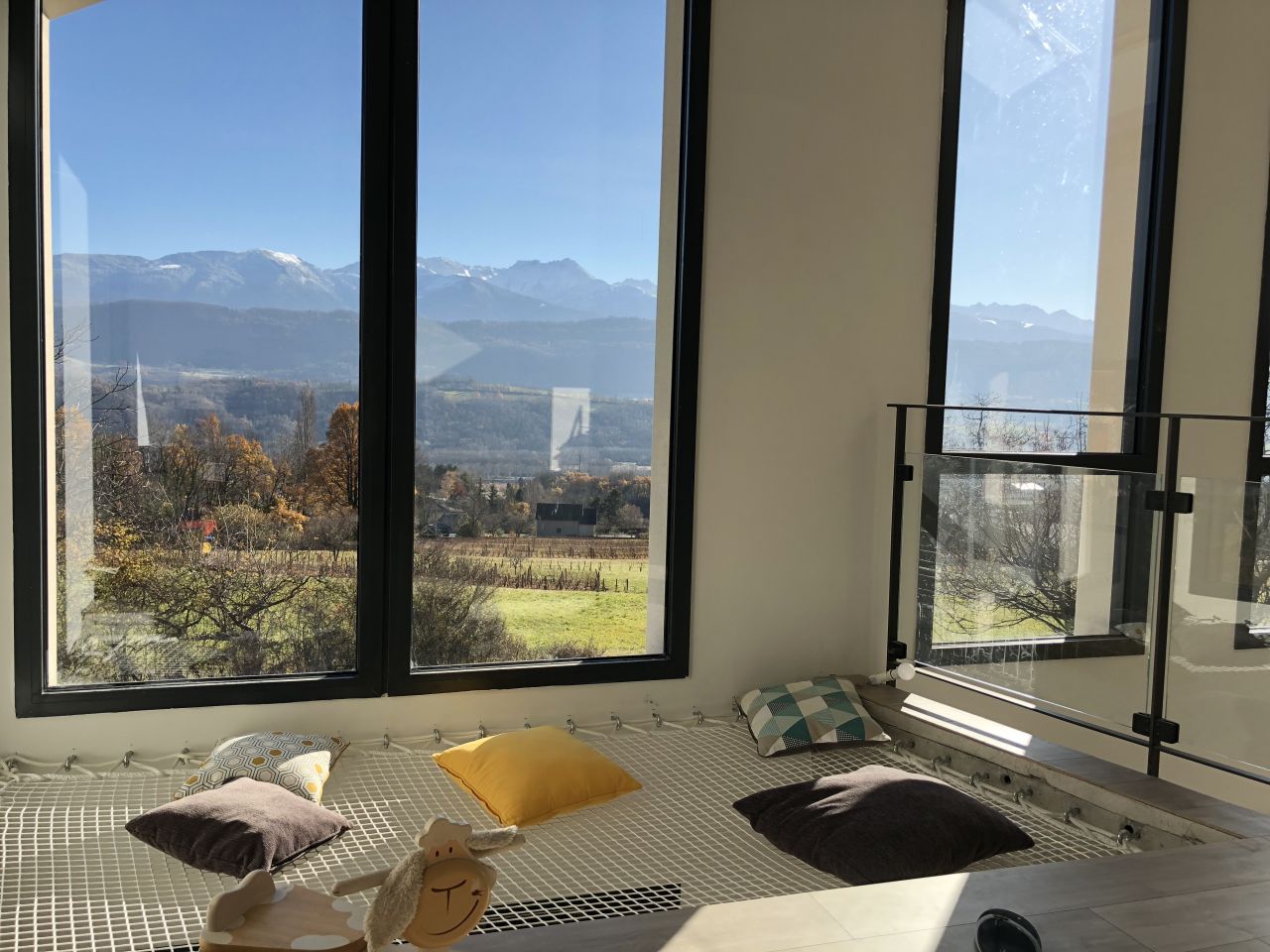

Citation: Filet d'habitation France Trampoline
Plus que le filet, c'est surtout la vu enneigée sur la montagne qui vaut le coup d'oeil !! )

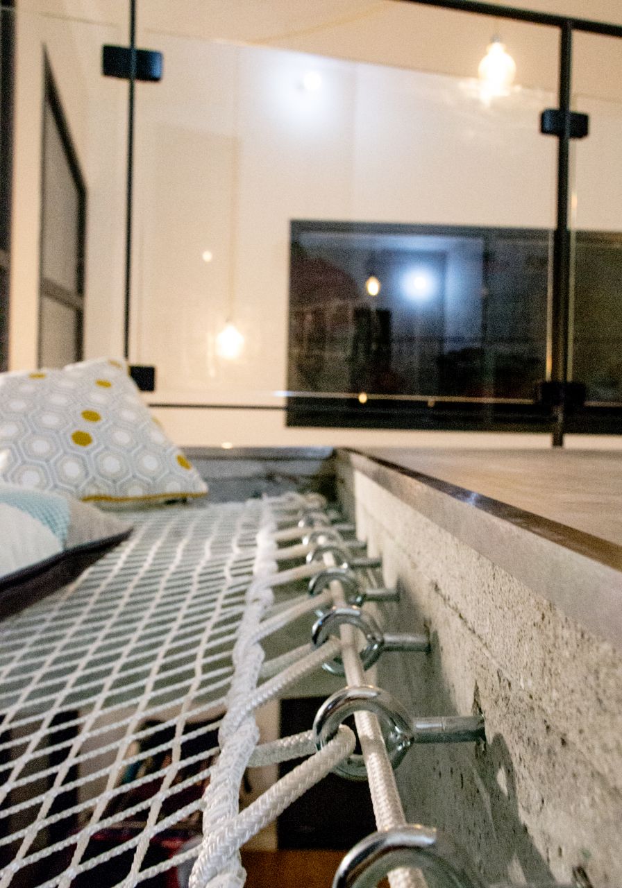

Les plans de la maison ont été faits principalement autour de cette idée; Mettre en valeur la vue dans une zone normalement non atteignable, en créant un espace détente pour les parents et de vie pour les enfants.... tout en donnant une touche moderne, drôle, utile, et qui au premier regard déclenche des : WAAAOOOOUUUUHHHH.....
L'idée du filet nous ai donc paru évidente et répondant à tous nos critères.
Apres avoir couché ça sur le plan (partie la plus simple...) on fait un trou et puis on vera.... il a fallu imaginer comment la partie technique pouvait se mettre en oeuvre.
Une partie de la trémie donne sur du béton que nous laisserons brut pour aller avec le reste de la maison et où il est assez simple de se fixer (cheville de 14 plus pitons acier 12X120 fournies par France Trampoline) et plutôt simple à réaliser.
Un coup de laser, des trous tous les 15cm, de l'huile de coude et c'est partie!
La difficulté, s'il y en a une, était sur le coté fenêtre et donc placo. Il a fallu anticiper en plaçant une bastaing de 10/20cm de Douglass, posé de façon à ce que cela ne gêne pas la pose du placo et que le BA13 passe juste devant sans laisser trop d'espace.
Le point négatif est qu'il n'y a pas d'isolation sur cette zone mais il n'y a pas vraiment d'autre solution (hormis créer un cadre apparent).

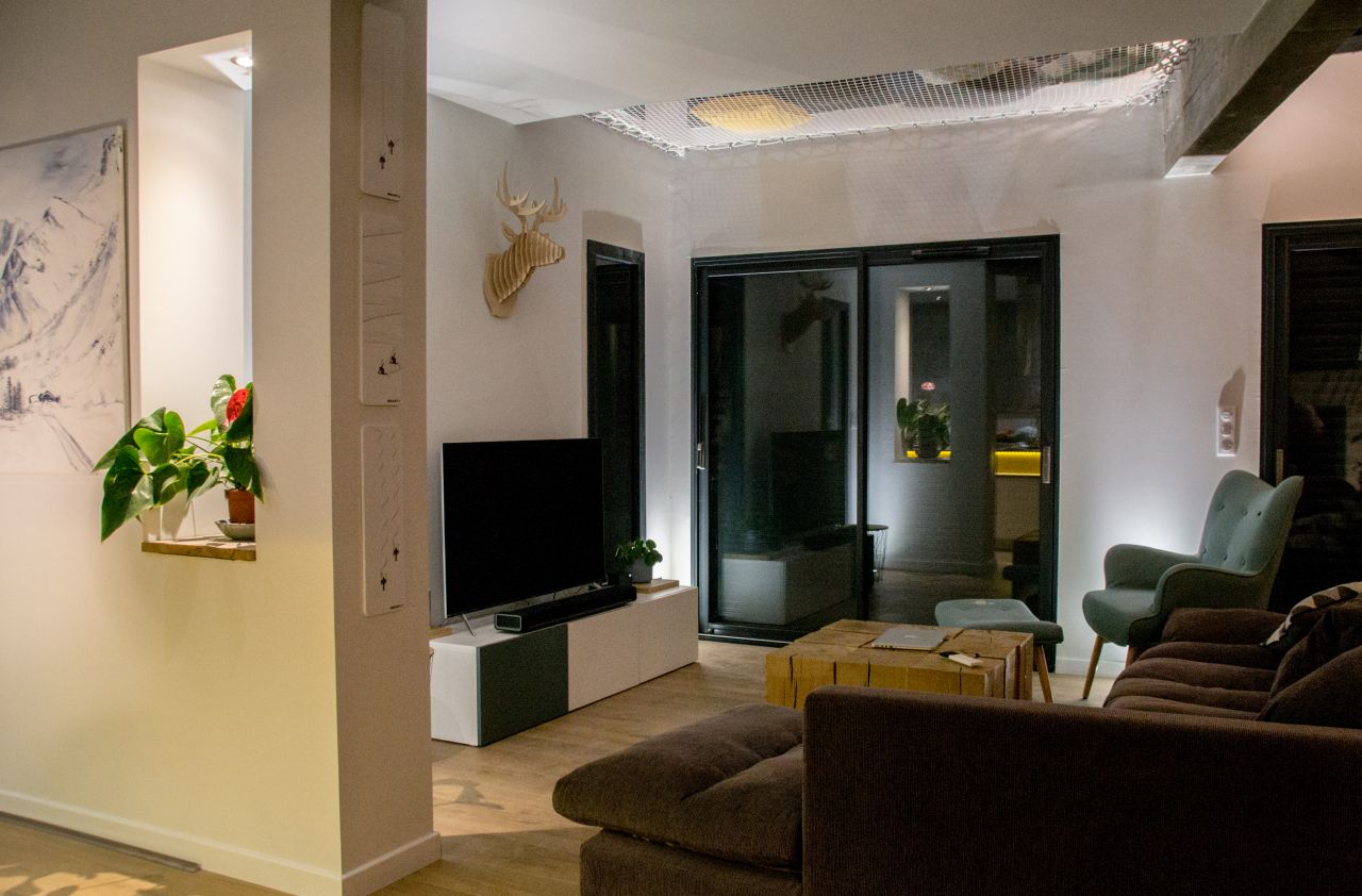

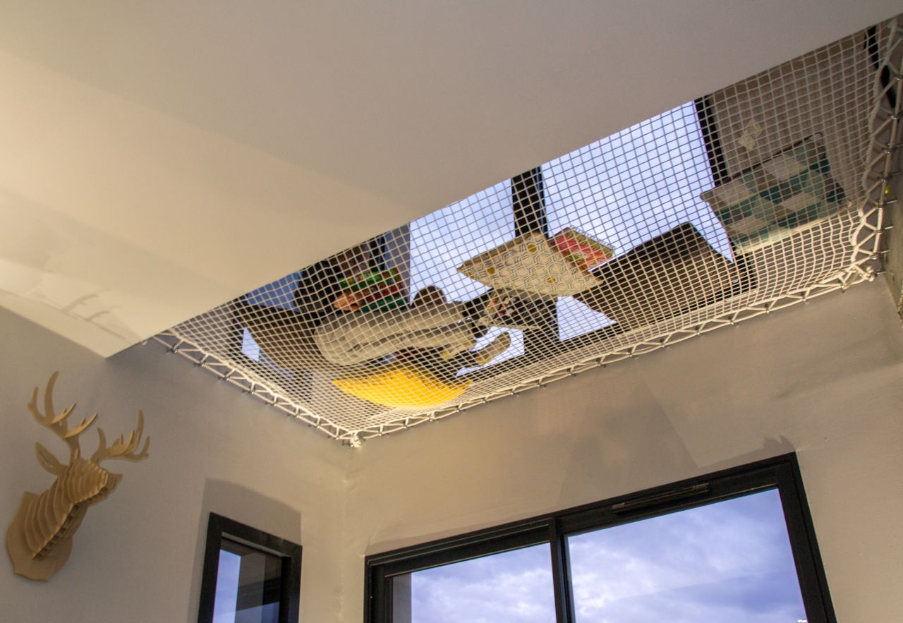

Une fois posée et oubliée, le temps de la recherche sur internet est venue rapidement.
C'est un produit relativement nouveau dans la décoration d'intérieur car la technologie est plutôt maitrisée depuis de nombreuse année pour les catamarans par exemple.
Donc nous nous somme tournés vers une entreprise qui a près de 45 ans d’expérience dans le trampoline de loisirs et de sport et qui depuis 10 ans, élargit son expertise aux filets et toiles techniques pour bateaux,habitations ou les hamacs !
France trampoline !!!!
Nous sommes vraiment ravis de leur réactivité et de leur professionnalisme.
On commence par recevoir un devis avec 7/8 mailles de filet différentes pour un effet plus tendu, plus opaque ou complètement lisse, différentes façons de s'accrocher au mur via la corde de tension et des pitons différents. On mixe ça suivant nos goûts et il y plus qu'à commander.
Une fois le colis reçu, le premier contact avec ce qu'il y a dedans est assez déroutant... Comment allons nous tendre cela ( en savoie les noeud de marin ne sont pas notre fort )....!!
On jette le filet au sol et là,  au mince, c'est tout petit quand même .
Là, on se dit, il va vraiment falloir sortir les muscles pour tendre tout cela...
Mais un fois lancé dans la pose, cela se fait vraiment naturellement. Le lassage du cordage de tension aide logiquement à tendre le tout.
Après 1h30 de travail, plutôt agréable ( c'est mieux que faire des bandes de joint, hein? ) cela prend forme.
Le moment de poser le premier pied dessus arrive... On peut pas dire que l'on est complètement serein avec la partie cachée derrière le placo! Mais une fois le cap passé, on peut se lancer et voir que tout tiens sans difficulté.
Les parents ont testé en bonne et du forme, et les enfants peuvent enfin en profiter. Ce moment tant attendu pour eux!!!
C'est juste génial quand on est enfant de pouvoir avoir ça chez soi.
Aujourd'hui après plusieurs jours d'utilisation, nous sommes vraiment ravis de cet achat qui est dans notre maison bien plus qu'un simple filet dans un coin.
Les enfants y passent enormement de temps et les adultes aiment beaucoup monter se détendre pour profiter de la vue, profiter de la neige qui tombe ou de l'orage dans les montages, c'est bien plus qu'un filet!!
Un investissement qui n'en est pas un ( le fait de supprimer la dalle sur le devis du maçon de supprimer le revêtement de sol et les impôts...  cela revient environs au même budget que de faire 4/5m2 de filet d'habitation qui coûte moins de 500€)
Donc on dit un Grand OUI!!!
Il y a une époque on aurait dit, on le refera dans la prochaine maison, mais je crois que ce n'est plus d'actualité...

Je suis fan W00t. Lorsqu'on était parti sur un étage, on avait aussi envisagé cette solution même si on aurait pas eu la vue sur les montagnes...
Bon, maintenant qu'on fait un plain pied, c'est nettement plus compliqué Laugh
