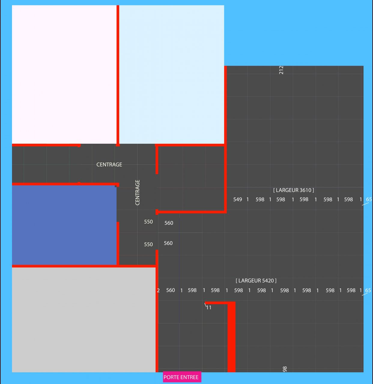

Le CDT m'a validé qu'il y a bien des ailettes de finition pour les baies vitrées. Par de problème pour l'espace de 3cm, il existe des ailettes différentes si besoin. Il n'y a donc pas de problème
La carreleur est passé mardi pour faire la préparation. Il m'a annoncé hier que la chape n'est pas encore assez sèche. La pose du carrelage est repoussée d'1 semaine (risque de décollement avec l'humidité qui remonte). Ca fait pourtant un peu plus de 3 semaines que ça sèche (avec du beau temps les 2 premières semaines), avec les fenêtres ouvertes en oscillo-battant.
J'ai demandé qu'ils mettent un déshumidificateur pour accélérer le séchage. Il n'y a pas l'électricité, et le CDT n'a pas l'air motivé pour mettre un groupe électro.
Le chapiste doit repasser pour mesurer l'humidité.
On a commencé à discuter calepinage du carellage au sol, c'est pas évident : vaut-il mieux centrer l'entrée ? center le couloir ? éviter les coupes toutes petites dans la pièce de vie ? Je vais essayer de faire différents plans de calepinage pour voir ce que ça donne.
On a avancé dans le ponçage des murs, mais il reste encore pas mal de boulot.
On fait faire le plafond par un peintre en direct. Il devait le faire jeudi et vendredi dernier, mais il n'a finalement pas pu se libérer. J'ai du mal à le joindre, il a l'air overbooké. Il doit 'normalement' passer la semaine prochaine, il risque du coup de tomber en même temps que le carreleur, pas top. Il me bloque du coup pour le reste, peinture des murs, puis pose cuisine (quand le carrelage sera posé).
