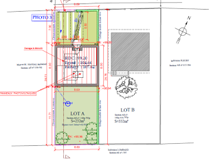

Ici le terrain fait 232m2 avec une façade de 8.69m non viabilisé
Il est issu d'une division - cela signifie que le terrain faisait partie de la parcelle d’à côté - le propriétaire à fait une division avec un terrain constructible d'un côté et une maison avec terrain de l'autre)
Le gaz de ville est disponible sur rue.
Etant donné que la façade est petite, notre maison sera positionnée sur les 2 limites séparative de notre terrain (droite et gauche) Une démolition d'un garage, a fin de gagner des m2 et parce que le PLU de la ville nous l'autorise, nous pensons à privilégier une maison R+1 (c'est-à-dire non mansardée à l'étage)

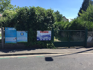

L'accord de ce permis éclanche l'affichage votre panneau de chantier devant votre terrain de façon visible
Affichez le le plus rapidement possible car il devra rester 2 mois accroché : c'est ce que l'on appelle le recours des tiers.Pendant ces 2 mois, tout le monde pourra avoir accès à votre demande de construction à la mairie

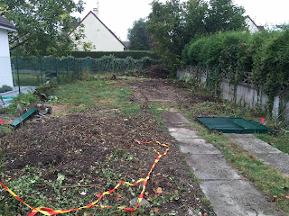

Avant de commencer la construction il fallait passer par un terrassier...
Maisons Sésame Nous as propose ses partenaires en nous laissent également le choix de trouver un terrassier par nos propres moyens.
Ici le terrassier a nettoyé le terrain avec dessouchage d'un arbre
Démolition d'un garage
Démolition d'un bout de la clôture accès chantier
AVANT
APRES

Une fois le terrain propre le plan de bornage est effectué
C'est un repère pour placer la maison
Si vous prenez les dimensions, ne soyez pas étonnés, en effet les bornes sont placées à plus de 50 cm du futur vrai mur, car il faut prévoir de creuser et de faire les fondations
On peut apercevoir les bornes rouges

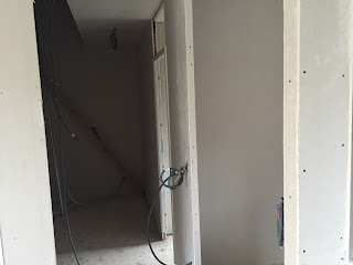

Début de l'aménagement intérieur,
C'est là que l'aménagement de votre maison se fait : plomberie, électricité, placo etc... nous avons l'impression vu de l'extérieur que le temps est long mais en réalité c'est un travail de titan
