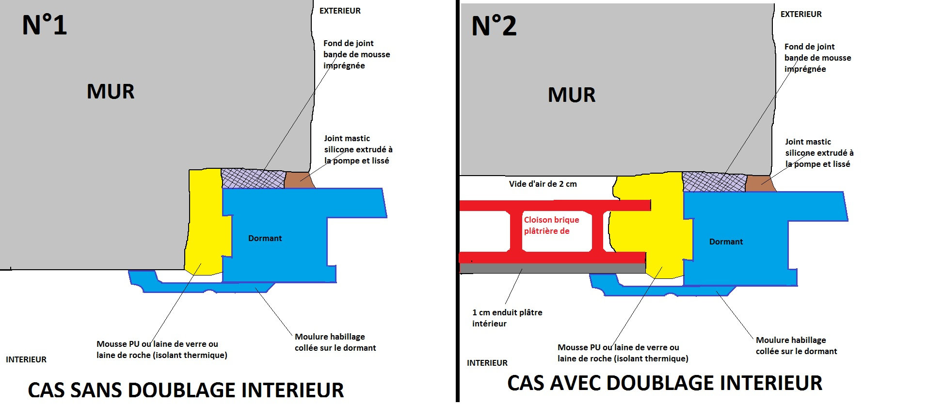

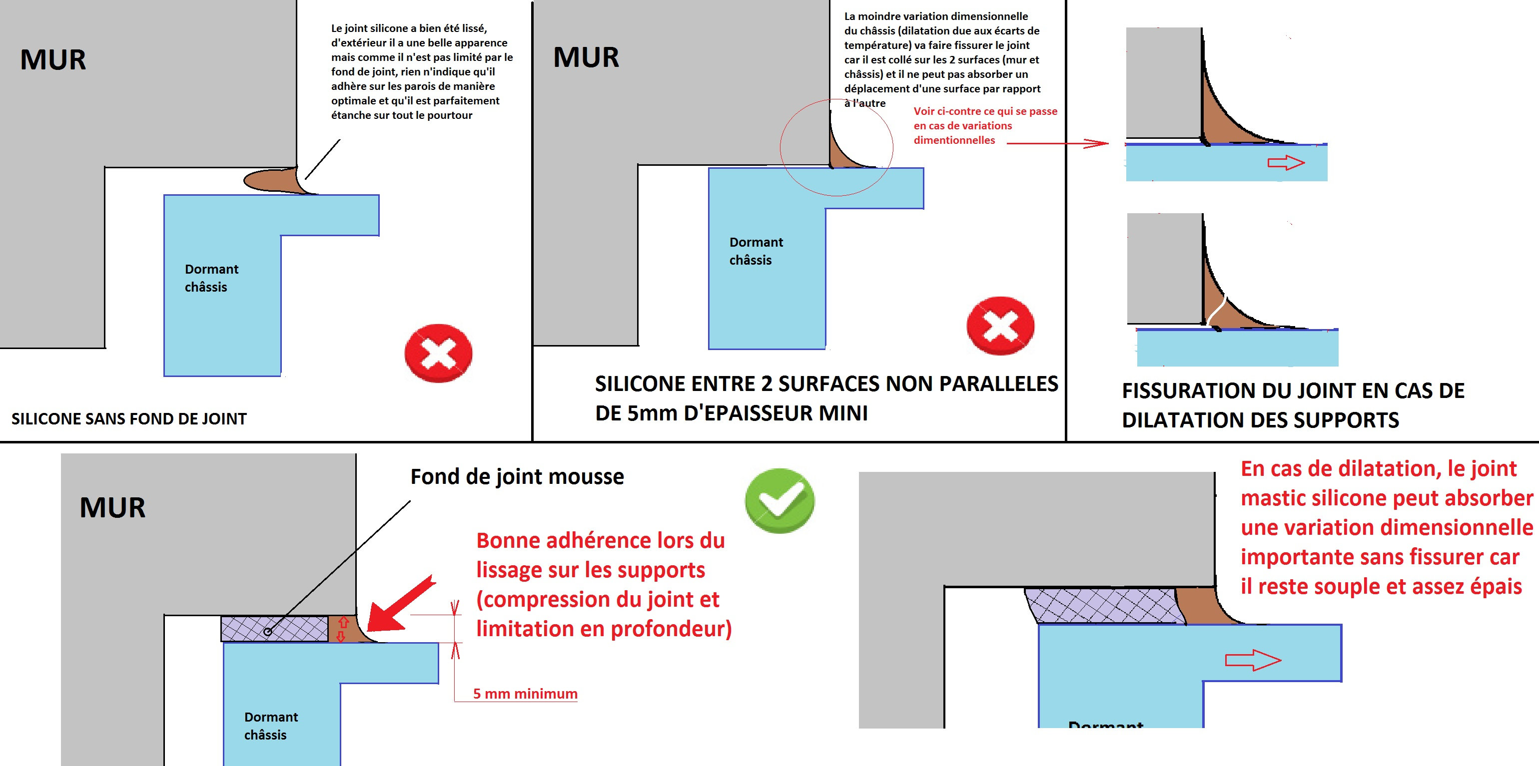

Membre utile Env. 500 message Tours (37)
Salut GREG,
la pose des menuiseries ne respectait tout simplement pas le DTU.
La pose des menuiseries implique de mettre un joint compriband mousse qui à la pose doit être compressé afin d'assurer un début d'étanchéité qui doit ensuite être complété d'un mastics. Dans mon cas le joint mousse n'est pas comprimé, et même pire, j'ai un jour entre la menuiserie et le joint mousse, comblé partiellement au mastic.... Dans le pire des cas, j'une une menuiserie espacée de plus de 2cm de la maçonnerie...
Je me permet de citer le commentaire de fabien_m2002 qui fourni 2 liens qui illustrent bien la méthode de pose qui convient.
Vous avez rencontrez des soucis?
fabien_m2002 a écrit:Ben non le compribande sert à assurer l%u2019étanchéité justement. La bande de redressement est plus que conseillé pour assurer une parfaite linéarité du support de l'appui.
Rappel: Le DTU 36-5 propose trois solutions pour le calfeutrement :
- Mousses imprégnées utilisées seules : classe 1 (> 600 Pa)
- Membranes d'étanchéité
- Mastics (selon le label SNJF) avec fond de joint
Attention, un calfeutrement entre gros %u0153uvre et dormant de la fenêtre par injection de mousse expansive ne permet pas de satisfaire aux exigences d'étanchéité et d'en assurer la pérennité.
La bonne pratique est compribande   joint de silicone.
un petit schéma pour mieux illustrer:
http://www.zupimages.net/up/15/49/pg12.jpg
Et pour l'isolation thermique autour des menuiseries:
http://www.zupimages.net/up/15/49/z2a5.jpg
De : Tours (37)
