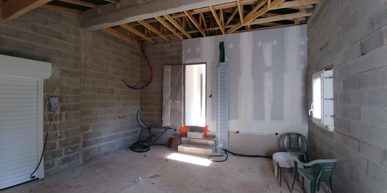

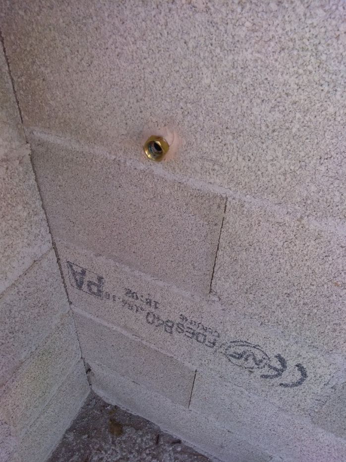

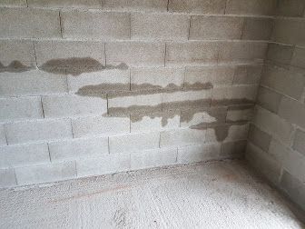

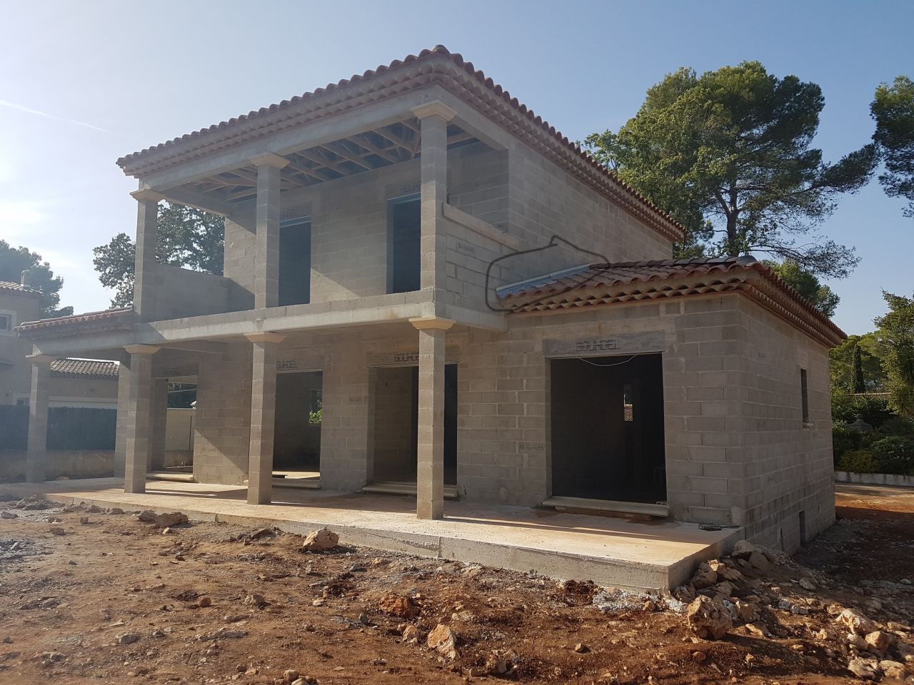

Bonjour.
Apres la pause de la charpente et de la toiture, je pensais pas qu il y aurait de l eau sur le mur mais quelque chose d uniforme, en fait je me rends compte après une grosse averse que sur un mur intérieur du 1 étage de l eau est imprégné juste ou une adjonction de toit à été faite à ce mur.
Toiture de droite sur la photo et mur intérieur juste a gauche .
Ma question est la suivante : est ce que vous pensez que l"enduit qui va être fait sera là pour colmater cette infiltration ?
mur impregne d eau.
toiture concernee

J’ai eu la même interrogation.
Je peux vous confirmer que l’enduit fait bien son office.
J’ai eu très peur mais ça a tout résolu.
Bonne construction !
Dept : Var
Membre utile Env. 1000 message Peymeinade (6)
Tant que l'enduit hydrofuge ne sera pas appliqué, tu auras toujours de l'eau. L'agglo est poreux
De : Peymeinade (6)
truc2fou Picto info Auteur du sujet
Super bloggeur Env. 50 message Alpes Maritimes
Bonsoir, désolé pour le retard Huh
entre temps j suis allé sur d'autres forums et en effet pour le moment c'est normal avant l'enduit, donc merci à vous deux.

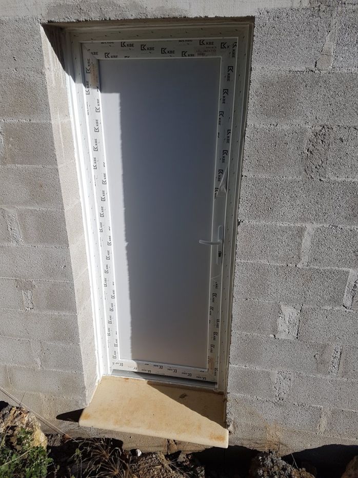

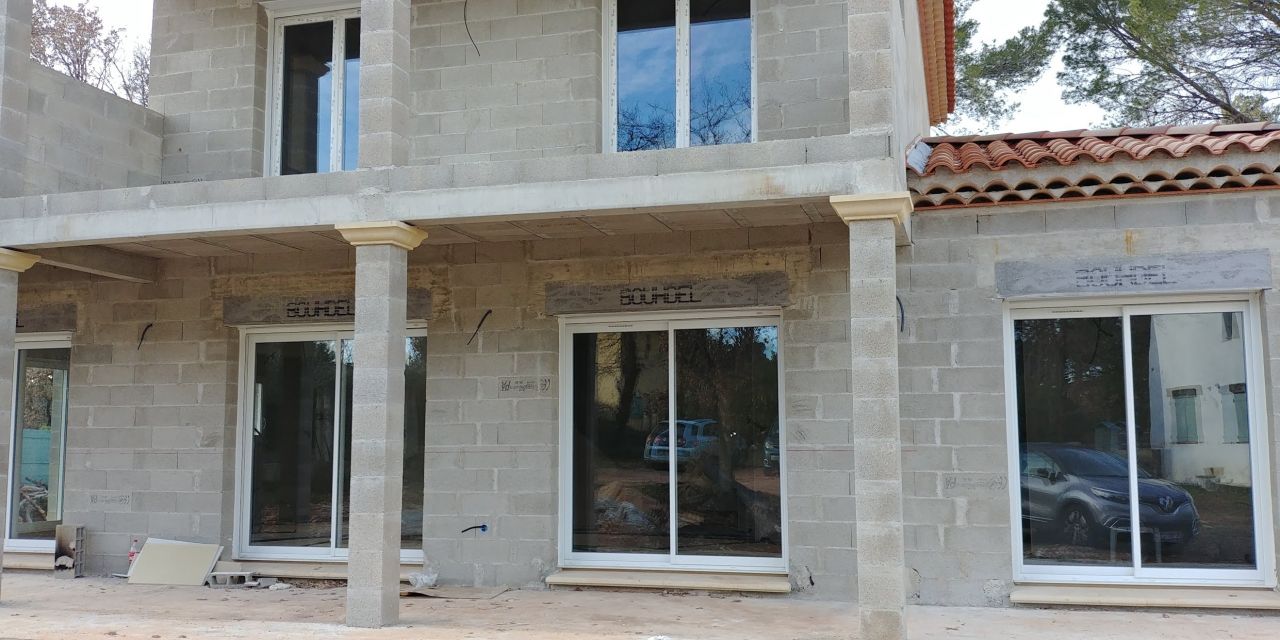

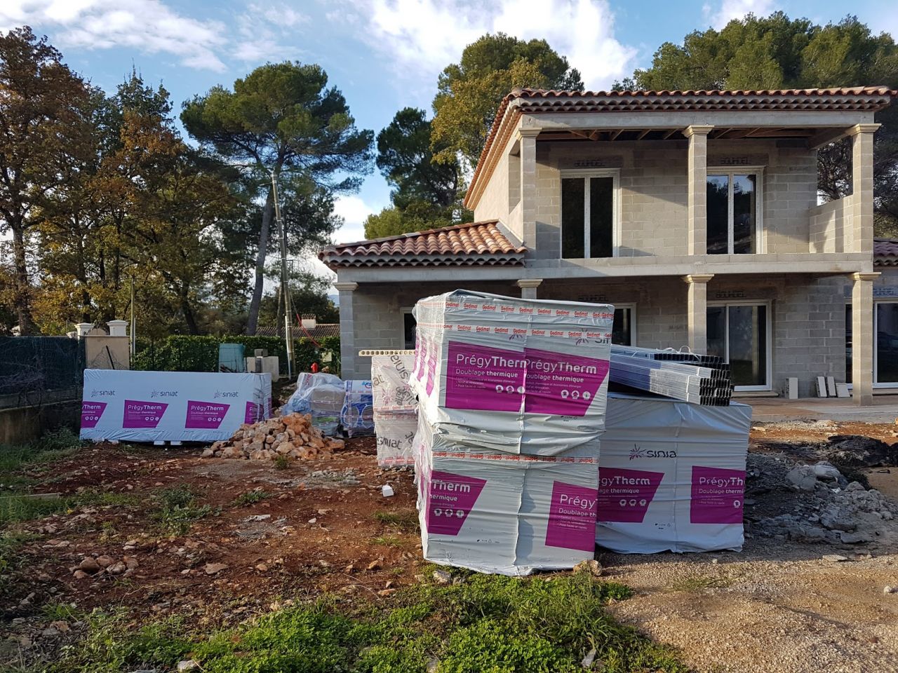

« Ha Pose des portes et fenetres autour de la maison. »

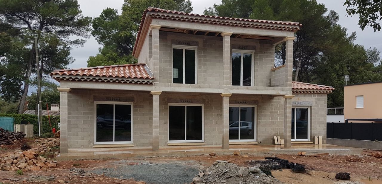

Gros oeuvre > Charpente - couverture Par truc2fou le 16/11/2018 à 00h09
Bonsoir à tous, quelques photos de l'avancement de nos travaux, on entre dans la 2e phase de notre projet après la pause des fenêtres et portes tout autour de la maison. Hors d'eau Hors d'air fini ... avant les travaux d'intérieur.

« Isolations exterieurs portes et fenêtres, ferraillage. »
Second oeuvre > Isolation Par truc2fou le 18/03/2019 à 23h18
Bonsoir à tous,
Je reviens vers vous pour alimenter de nouveau notre récit, etapes d'octobre 2018 àprès la pose des portes et fenêtres exterieures, ont été posés le ferraillage sur les petites fenêtres.

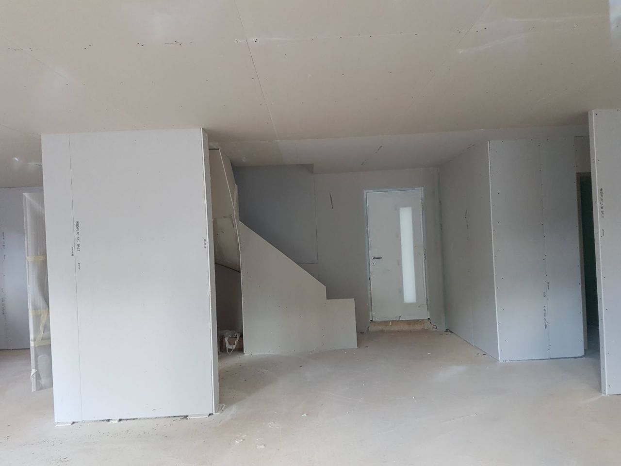

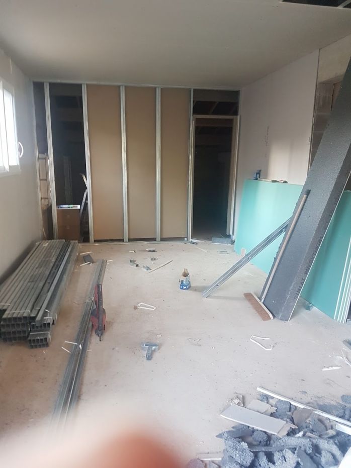

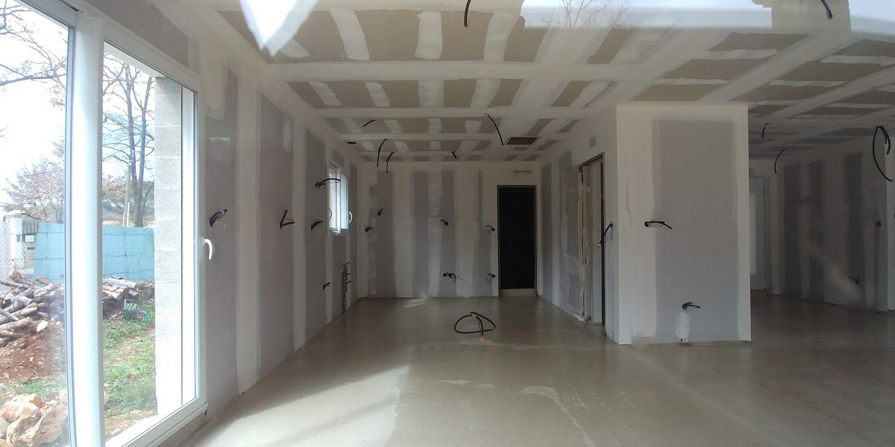

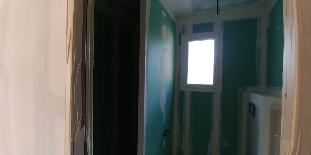

« Cloisons, portes et enduits »
Second oeuvre > Cloisons - portes intérieures Par truc2fou le 19/03/2019 à 00h21
Allez, je vais tacher de rattraper tous ce qui s'est passé sur notre terrain, voici donc la création des pièces par des cloisons, isolations et pose des portes. Si y a des petites choses à redire merci de nous en faire profiter.

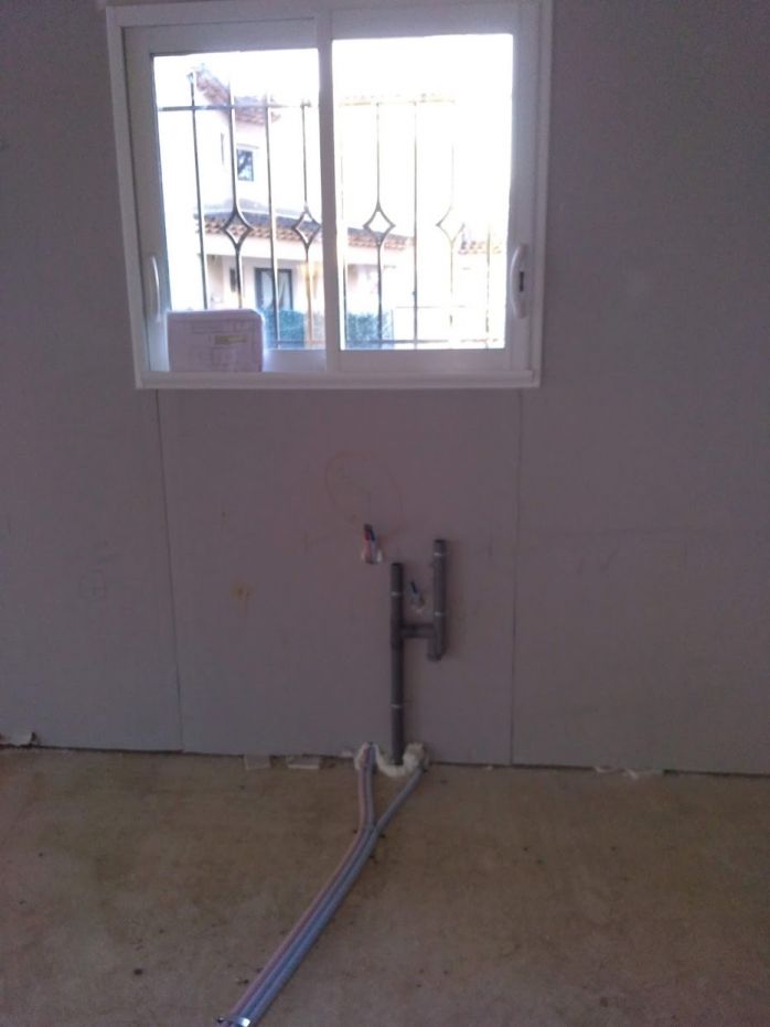

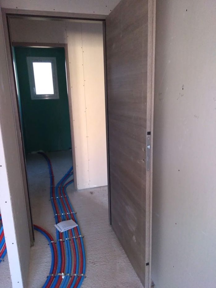

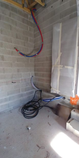

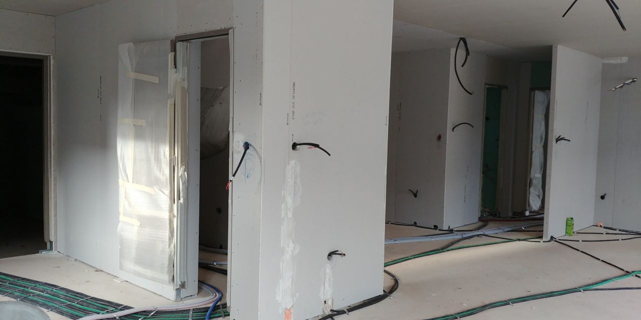

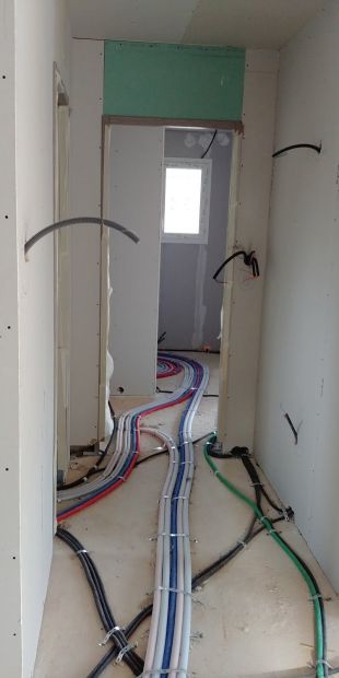

« Plomberie »
Second oeuvre > Plomberie Par truc2fou le 19/03/2019 à 00h34
A la suite, mise en place de la plomberie des salles de bain, tous les conduits, pose de toutes les gaines et pvc avant et après la pose des cloisons.

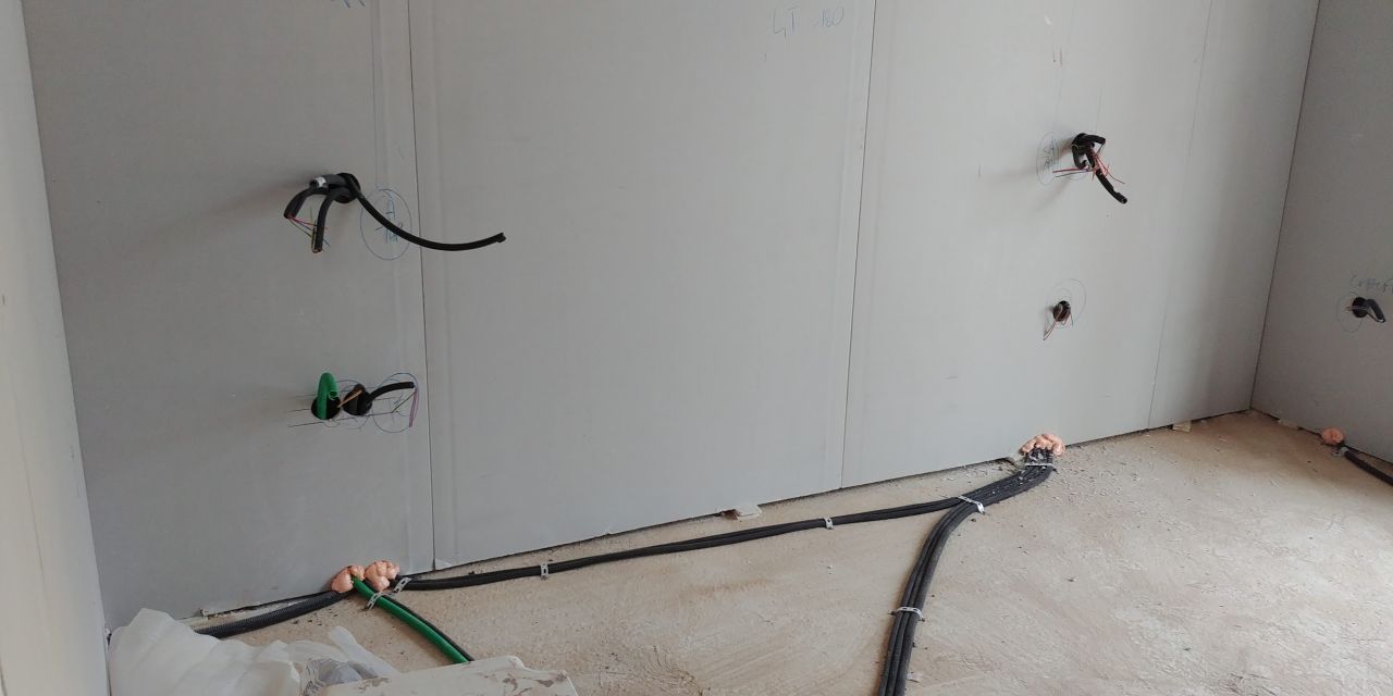

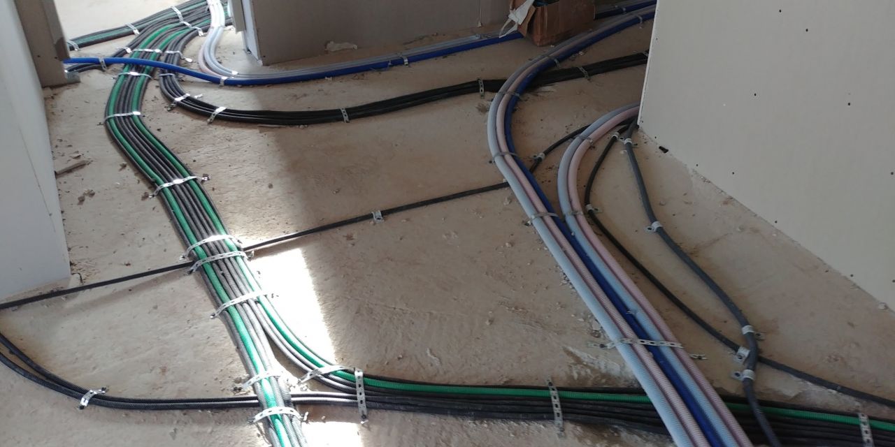

« Electricité »
Second oeuvre > Electricité Par truc2fou le 19/03/2019 à 00h49
Après la plomberie, la phase éléctricité, le déploiement de l'araignée éléctrique, bien faire le point avec le chef d'équipe pour les emplacements : va et vient, interrupteurs, spots, interieur et extérieur...

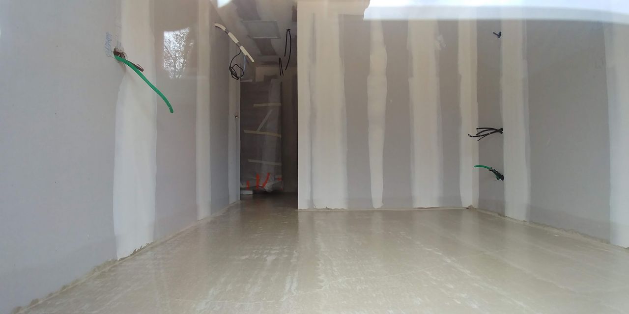

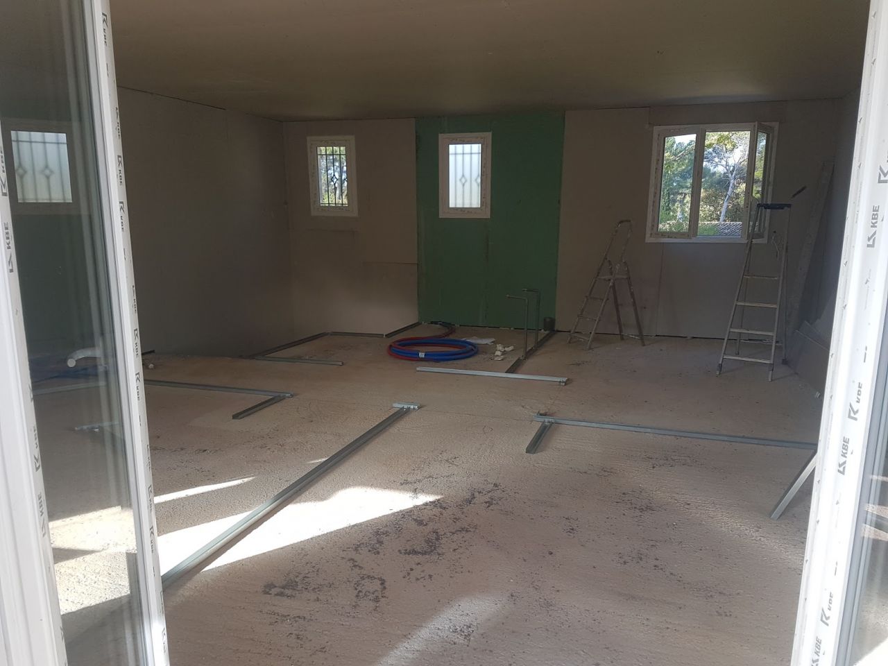

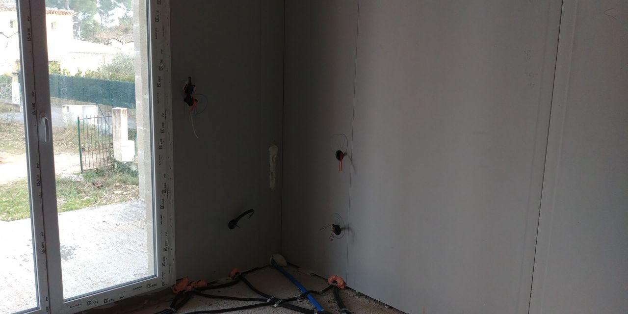

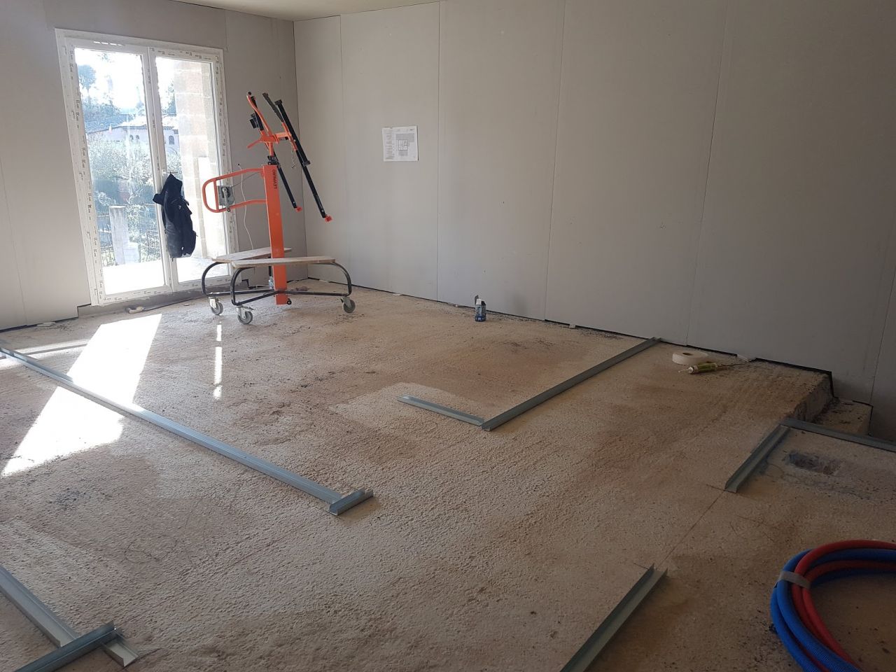

« Dalle de réagreage avant circuit sol chauffant »
Décoration - finition > Autre revetement de sol Par truc2fou le 19/03/2019 à 00h58
Dans cette phase, on recouvre tout le cablage electrique et la plomberie qui est au sol pour uniformiser le sol de manière à y poser le sol chauffant/raffraichissant.
