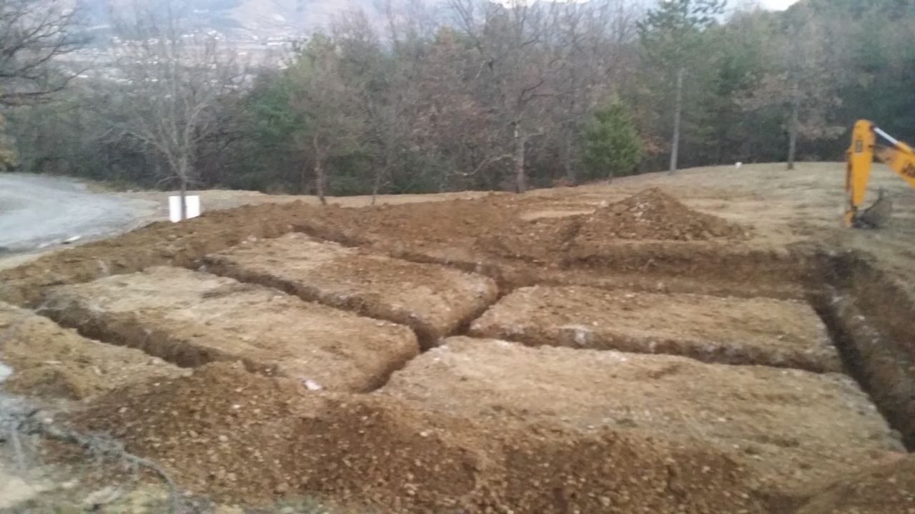

Voilà les fouilles terminées.
Demain matin ferrailles et fin de matinée la toupie sera là pour couler les fondations.
Bien entendu je serais présente pour vérifier tout ça
Membre super utile Env. 1000 message Vaucluse
Super ! Ça avance super vite !
C'est la photo ou le terrain est en pente ? Ça fait comme un creux.

J'ai la même sensation que toi Nathalie Unsure
Sinon c'est super ! Maintenant tu peux voir la forme de la maison et l'espace qu'elle prend par rapport au terrain parce que sur les plans et en vrai ça ne rend pas pareil Happy
Dept : Vaucluse
Le terrain est probablement en pente (on le voit aux arbres sur la colline derriere).
Mais je pense que la photo a aussi été prise en panoramique ce qui accentue l'effet pente.

Oui y a une pente sur la partie gauche de la maison.
ProJG Picto info Auteur du sujet
Membre super utile Env. 3000 message Alpes De Haute Provence
Par contre je vois pas le creux que vous dites.
Notre terrain est en campagne sur les hauteurs donc valloné. Y aura une pente devant sur la partie gauche de la maison. A droite côté séjour ça sera plain pied. Ils adaptent du coup les fondations. Dans la partie en pente on aura environ 2M de profondeur de fondation Happy

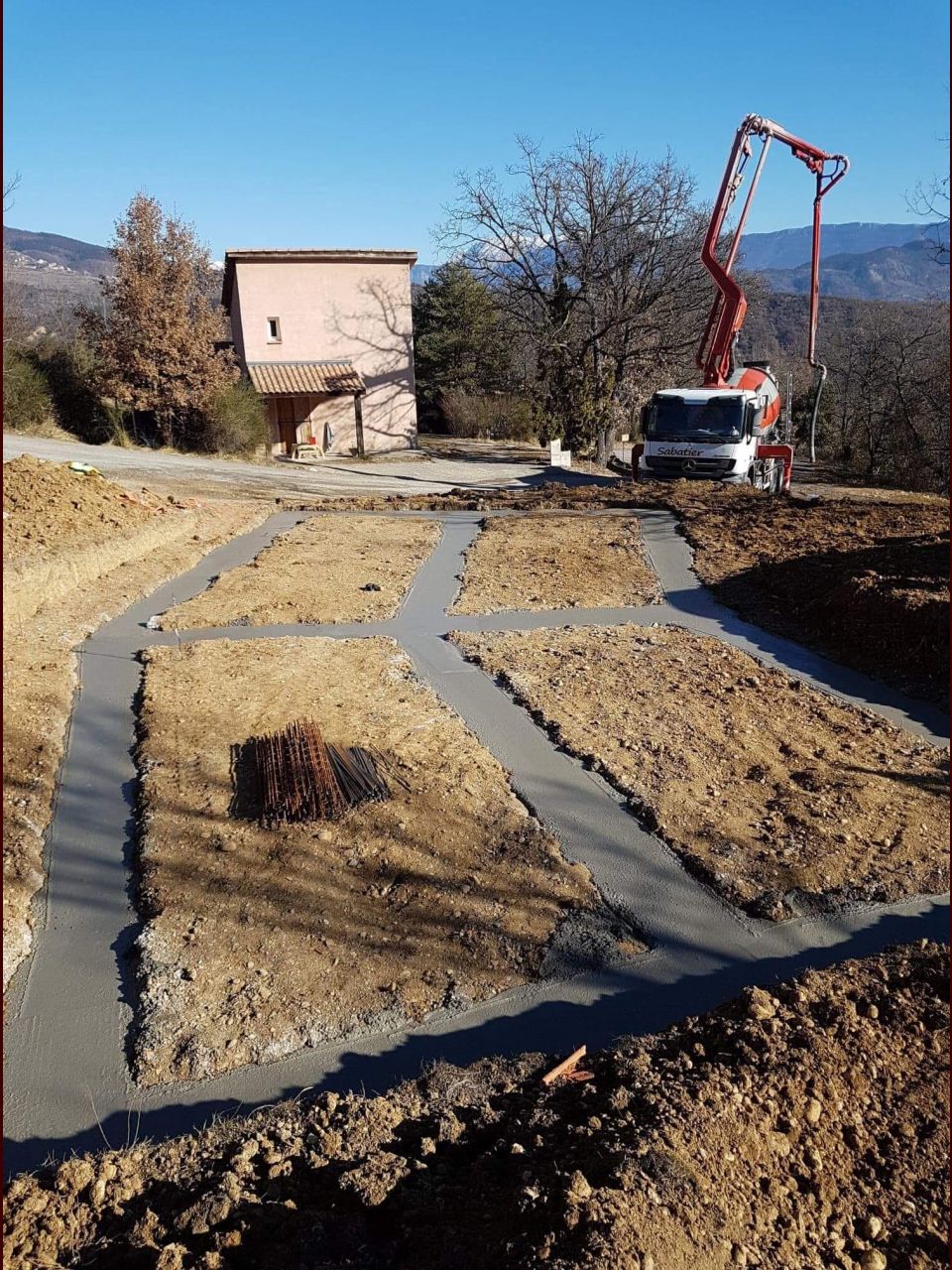

Citation: Coulage en cours
C'est chouette d'avoir pu y assister!

Et je pense qu'on croit qu'il y a un creu parce qu'en fait, la maison est en V Biggrin

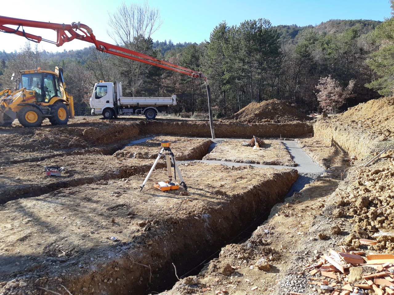

Le coulage est en cours. Cependant nous sommes pas satisfait car le chainage verticale est fait par la suite. Hors d après plusieurs récits il doit être fait avant coulage. Le patron est venu c était tendu nous n étions pas très content. Il m a expliqué leur fonctionnement, apparemment ça tient mal quand c est fait avant coulage etc.. mais on s attendait a autre chose de leur part. Nous avons demandé du coup un scellement chimique, faudra qu on y soit. Mouais

Si j ai bien compris ils installent le chainage verticale en s aidant avec des repères et apparemment dans le béton pas tout à fait sec.
On a eu des conseils extérieurs qui nous préconisent un scellement chimique. En gros faut perforer le béton sec et installer le chainage en chimique,bref j ai pas tout compris. Du coup le patron nous a dit ok on va faire chimique comme vous le souhaitez.( en admettant qu ils le fassent). Est ce mieux?

Alors là... Je ne sais pas.
Ce que j'ai lu sur le forum : les chaînages verticaux sont positionnés avant le coulage. Pour le reste, je ne suis pas du tout une experte Unsure
Désolée, ça ne t'aide pas!

Oui Virginie le coulage est bien, c est vérifié au laser.

Bonjour ProJG
C’est super que votre chantier avance, pour vous répondre et je laisserai le soin à un expert de confirmer car je ne peux pas vous l’affirmer mais il me semble que le chaînage vertical doit être mis en place avant coulage pour la simple et bonne raison que celui ci doit être relié par equerre avec la longrine ...
Je vois mal comment ils vont réaliser l’equerre De liaison entre le chaînage vertical et horizontal après coulage .... après peut être que vous êtes en zone non sismique et que par conséquent ils ne sont peut être pas obligés de suivre ces préconisations?
Méfiez vous des ont a toujours fait comme ça etc, les normes et les techniques évoluent... et par forcément pour faire chier.... ;) LOL
Même si certaines normes sont rédigées pas des lobys....
Je regarderais le DTU et je vous dirais ce que je trouve ;)
Bloggeur Env. 60 message Alpes De Haute Provence
Alors...
Si on suit le DTU et les règles de l'art, les chaînages horizontaux et verticaux doivent être reliés par des équerres de manières a constituer un ensemble monolithique et de pouvoir transmettre les efforts au soubassement. Ceci est d'autant plus vrai en zone sismique (tu es vers dignes je crois, c'est zone 4 la bas si je ne m'abuse)
Voila ce que disent les règles, DTU et la théorie.
Dans la pratique, très peu d'entreprise du 04 pratiquent de la sorte. Le planté de bâton est un sport régional, dans ton cas c'est du planté de chaînage. Et ce quel que soit le genre d'entreprise auquel on a affaire. C'est une façon de faire ancré dans les mœurs. Et puis les DTU, rien n'oblige a les respecter ... tant que tout va bien.
Sceller les aciers au chimique est une maniere valable et validée de faire.
Mais quitte a faire ca, il faut le faire avec le bon scellement (pas celui pour les volets...) et a une profondeur suffisante (selon la taille des aciers, sur du tor de 12 ca doit tourner a 40cm de tete)
Est ce que c'est grave de ne pas respecter ces règles? Les alarmistes te diront de tout casser. D'autres te diront qu'on a toujours fait comme ça et que c'est pas pour autant que les maisons sont tombées.
La réalité c'est qu'on sait tous que les normes sont bien souvent sur-dimensionnées mais personne ne sait ce qu'il se passera si un jour il y a un gros séisme.
Ce message n'est pas pour t'inquiéter. Ni pour dédramatiser. Discute avec ton maçon. Fais lui comprendre que tu souhaite qu'il respecte un maximum de règles (faut pas rêver aucune maison ne respecte 100% les dtu) et trouvez des solutions qui vous satisfont tout les 2. Il y aura des moments ou il pourra faire comme il le souhaite car ca n'a pas d'importance sur la qualité de la construction. D'autres ou il devra faire comme tu le souhaite.
Bon courage

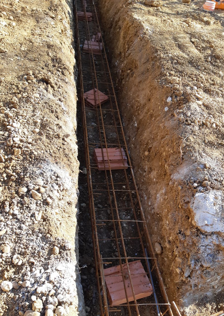

Il s'en passe des choses ici ! Ce que j'ai remarqué sur les fondations c'est qu'il n'y a pas de béton de propreté au fond des fouilles. Ils ont mis des morceaux de tuiles pour surélever la ferraille pour ne pas qu'elle touche la terre mais ce n'est pas l'idéal.

Oui je sais pour le béton de propreté mais franchement déjà je m estime heureuse qu il y ait les cales.
On a lu la fiche béton et notre contrat, ça devait être du c25 ou 30 , et sur la fiche du livreur c est du c20.Donc moins résistant. On a pensé à tout vérifier du coup vive les mauvaises nouvelles.

Bon le gars qui bosse dans le labo béton, dit que c est pas bon du tout le c20. Il nous a donné des instructions, on va les suivre. Je sais pas du tout dans quoi on s embarque.

Quand tu dit beton C20, est ce du c20/25 ou c16/20?
Le 20/25 est un beton tout a fait indiqué pour les semelles de fondation.
Le 16/20 lui est un beton de propreté.

C est indiqué c20 c est tout. Et sur le bon pas précisé d adjuvant pour accélérer la prise. Le c20 est un béton de propreté ,pas du tout adapté à des fondations. Il faut du c25/30 et c est en plus ce qu on a payé. Un expert en béton nous a dit qu il fallait tout casser.
