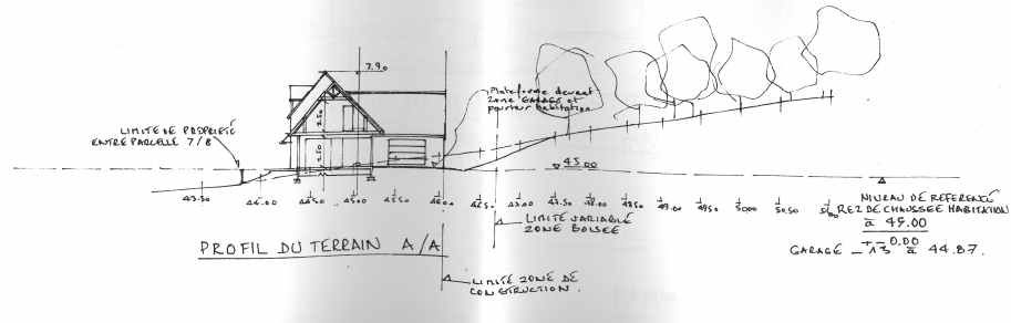

Oui, c'est ça, en fait le cahier des charges du lotissement impose 3m de recul minimum de la clôture et ce quel que soit le côté de la maison. Par contre, le POS qui était en vigueur au moment de l'établissement de l'établissement du permis de lotir s'applique, comme partout ailleurs. Et dans le POS est prévu la règle du L=H/2 s'applique.
Donc pour prendre votre exemple, l'article 10.2. du règlement stipule que la hauteur hors tout en tous points par rapport au terrain naturel ne doit pas excéder 10,5 m, et cette façade (ou pignon) de 10,5 m doit être effectivement à 5,25 m de la limite séparative. Et que ce mur ou pignon. Après que la maison face 10,50 m en son point le plus élevé d'influence pas sur l'implantation. Ce qui compte c'est la hauteur du mur vis à vis de la clôture.

ce qu'il faut regarder c'est votre pignon de 10,5 M, est il tourné vers le voisin ?
De : Notre Dame De Bondeville (76)
Env. 700 message Déville Les Rouen (76)
Non car le pignon le plus haut vient se poser sur un autre pan de toiture qui est au centre de la maison. Ah c compliqué à expliquer

C bon j'ai compris en gros le mur ou la toiture soit la partie de la maison la plus proche de la cloture du voisin
Donc cette hauteur doit etre divisé par 2 et la on obtient la distance a respecter

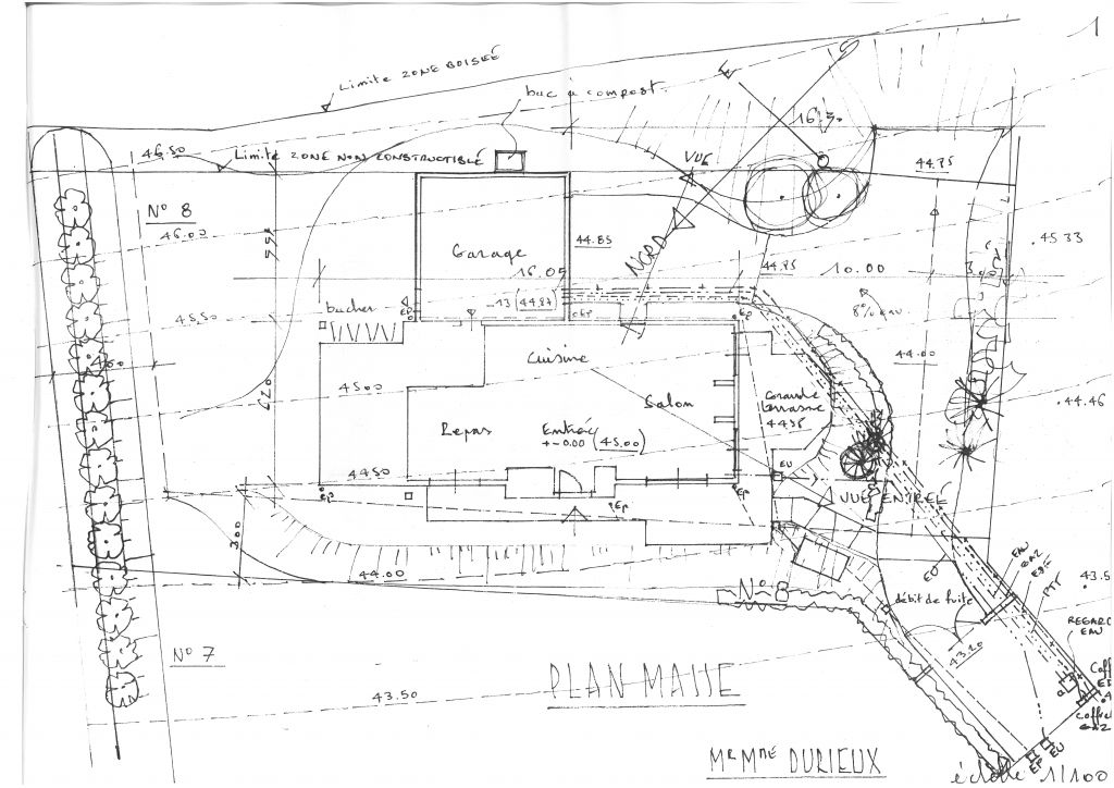

Dites moi Lucien votre constructeur a rempli sur le permis de construire les détails de la maison (mode chauffage,couleur enduit, couleur fenêtre, cuve, bac compos,etc) + cuve et bac sur plan de masse, car nous l'archi la mise dans un grand carré prevu apparement a cet endroit
De : Déville Les Rouen (76)
lucien76960 Picto info Auteur du sujet
Photographe Env. 2000 message Notre Dame De Bondeville (76)
Les détails figurent sur la notice de construction. La cuve et le bac sur le plan de masse. La notice est faite sur un papier libre joint au dossier, il y a peut être un carré, j'ai pas vu.

ça continue à avancer. Voici l'altimétrie du projet :
désolé pour la qualité, mais le scan en a3 c'est pas évident

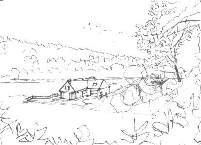

et une vue du dessinateur depuis l'angle de la borne n°7 à l'angle de notre parcelle tel qu'elle apparaitra du lot 9

et voila comment cela se présentera. Il n'y a que la zone constructible.
