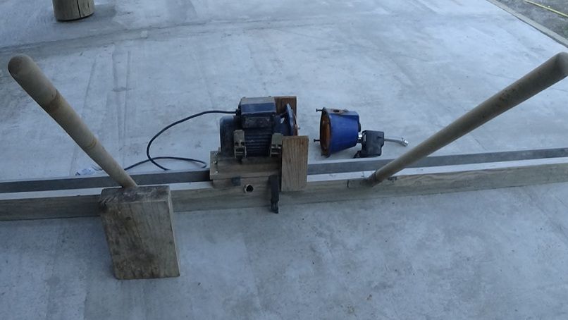

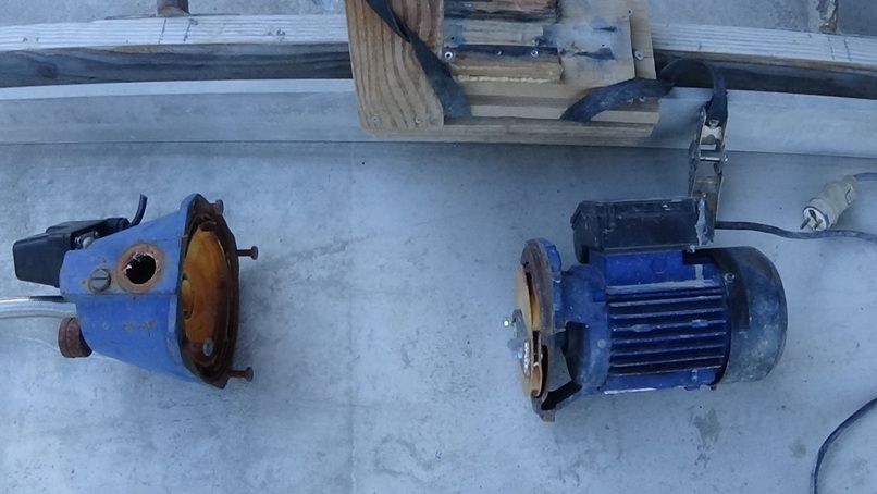

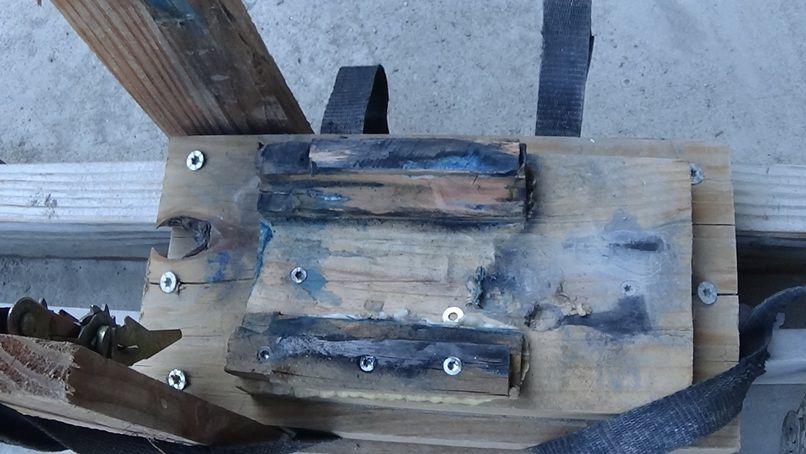

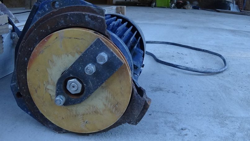

L'enduit de corps : 4cm. à l'extérieur, 6cm. à l'intérieur... invention d'une machine low tech.
Pour déposer l'enduit de corps, j'ai fabriqué une machine à projeter low tech, elle fonctionne avec un moteur électrique de machine à coudre de 500W.
La machine projette un mélange de terre (200l), sable (50l.), lin (100l.). La terre est passée au crible (voir émission de FR3 un peu plus haut). Nous utilisons la plus fine Ø4 maxi qui contient le moins d'argile pour la projection machine.
Là où la machine ne peut pas passer (près des poutres à l'intérieur ou près du débord de toit à l'extérieur), nous déposons du torchis (mélange bétonnière terre paille légèrement hachée). Pour le torchis, nous utilisons la terre de calibre plus important que celui de l'enduit (max 9mm.) cette terre est plus argileuse que celle de l'enduit terre – sable - lin.
Les terres d'un diamètre supérieur à 9 mm. sont trop argileuses pour être mélangées à la bétonnière, elle s'amalgament en grosses mottes sans pouvoir se mélanger aux fibres végétales. Nous malaxons dans des poubelles, cette terre plus argileuse qui ne passe pas dans les grilles du crible pour faire le gobetis.
En ce qui concerne la machine à projeter que j'ai appelé la JB Terre, Plusieurs prototypes se sont succédé. Voici une vidéo des premiers essais.

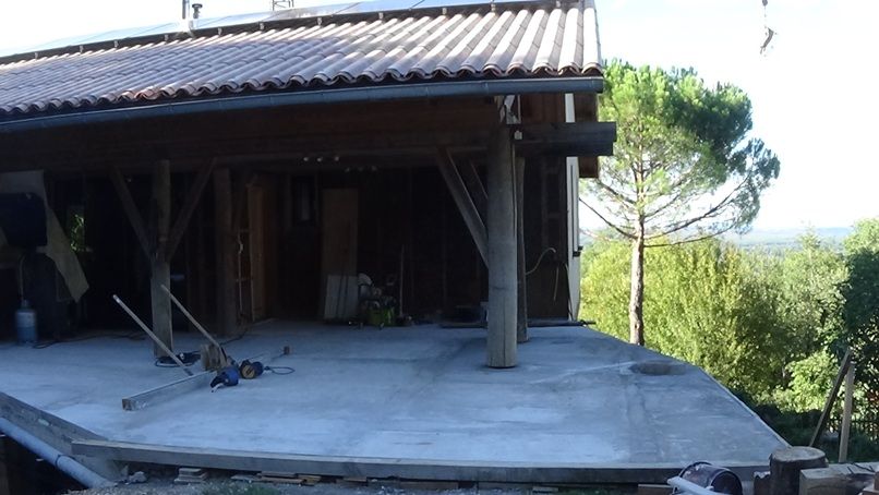

Après cette canicule, fin août 2026, nous réalisons enfin la chape flottante sur notre terrasse Sud Est.
1 - ravoirage
2 - pose de l'isolant
3 - réalisation de la chape flottante (57 m2) avec une pente de 1,5%
Comme je ne peux plus travailler à genoux ou accroupi, il devenait difficile pour Annie mon épouse de tirer seule la règle. J'ai construit une règle vibrante de 3,10m. de long avec des matériaux de récupération, j'ai seulement acheté deux manches de pelle que je n'avais pas.
J'ai utilisé :
- un bastaing de douglas de 10/5/130
- une règle alu de maçon
- un moteur de surpresseur (sans le corps de pompe

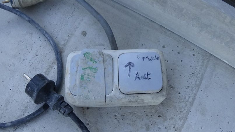

- un interrupteur déporté
- 2 manches de pelle
Le support de bois qui stabilise le moteur est collé vissé au bastaing de bois alors que deux tasseaux prennent en sandwich la règle en alu au milieu de sa longueur. Deux cales de bois relient les deux règles entre elles aux extrémités.
Voici quelques détails du chantier en cours et de cette fameuse règle.
Voici notre terrasse Sud Est de 57m2 qui vient dont nous venons de terminer la chape.
<br />
Sur le toit on peut distinguer 10 panneaux solaires qui fonctionnent sur batterie et nous permettent d'être autonome en électricité à 80% pour moins de 3000?. d'investissement.
Règle vibrante de 3,10m. et ses deux manches de pelle.
Moteur de surpresseur dont le corps de pompe est démonté.
Excentrique en métal boulonné sur le rotor du moteur de surpresseur
Support en bois pour stabiliser le moteur sur la règle à l'aide de deux sangles.
Interrupteur scotché sur le manche gauche pour contrôler le démarrage du moteur.
