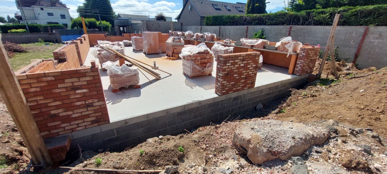

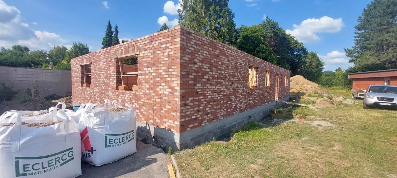

- 26/04/25 : Notaire, achat définitif du terrain
- 28/04/25 : Ouverture du chantier
- 29/04/25 : Fondations coulées
- 14/05/25 : Nouvelles fondations coulées

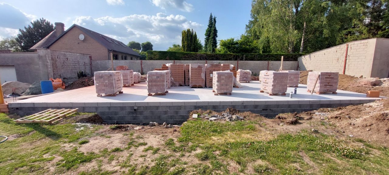

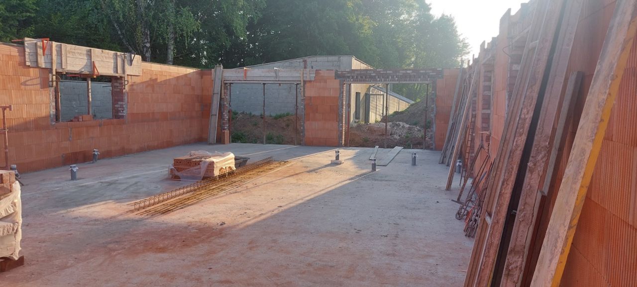

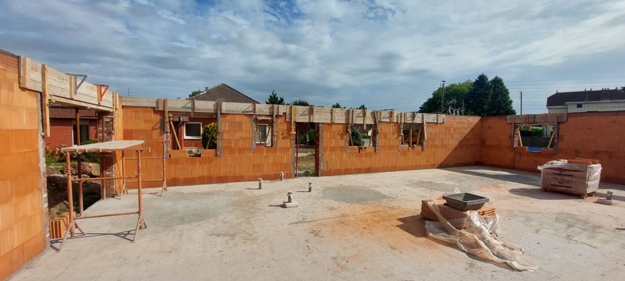

- 04/06/25 : Dalle sur VS coulée

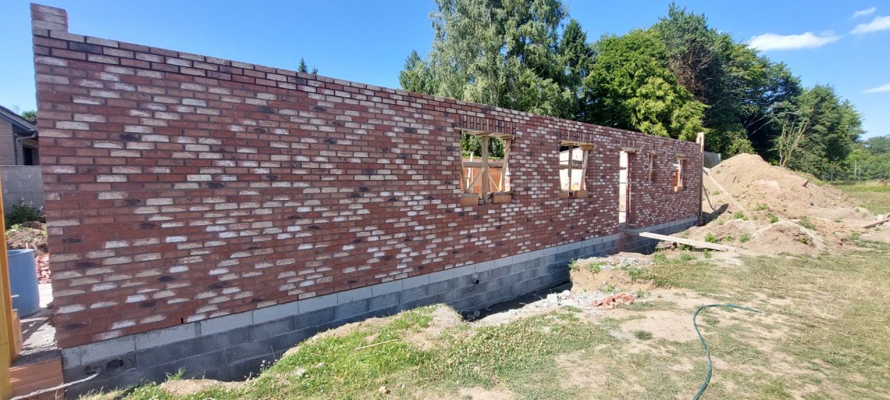

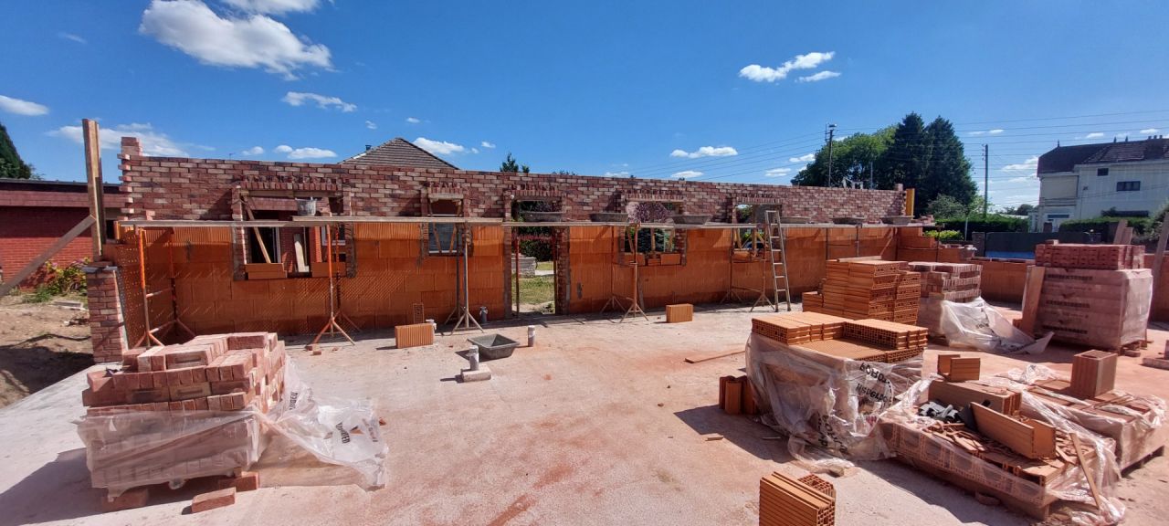

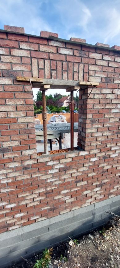

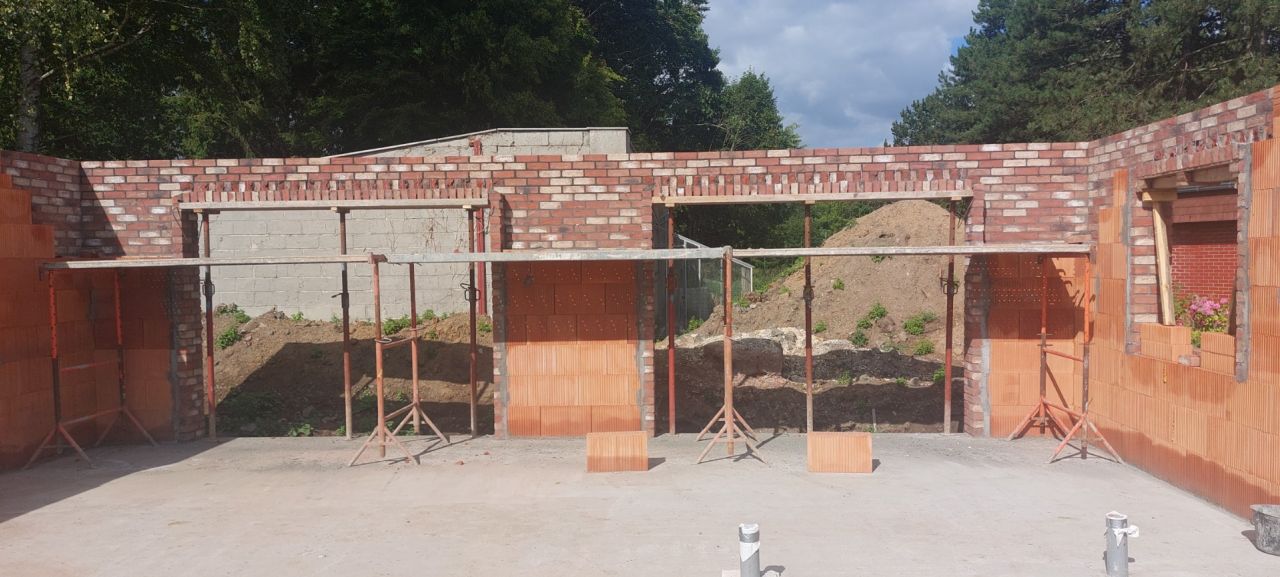

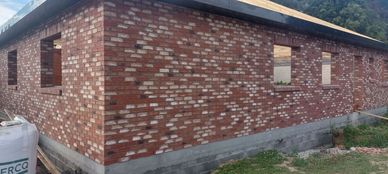

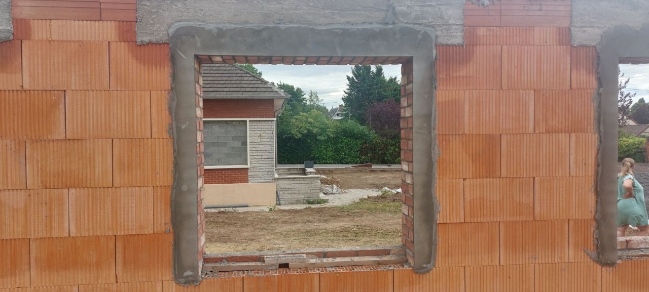

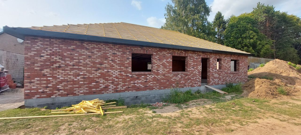

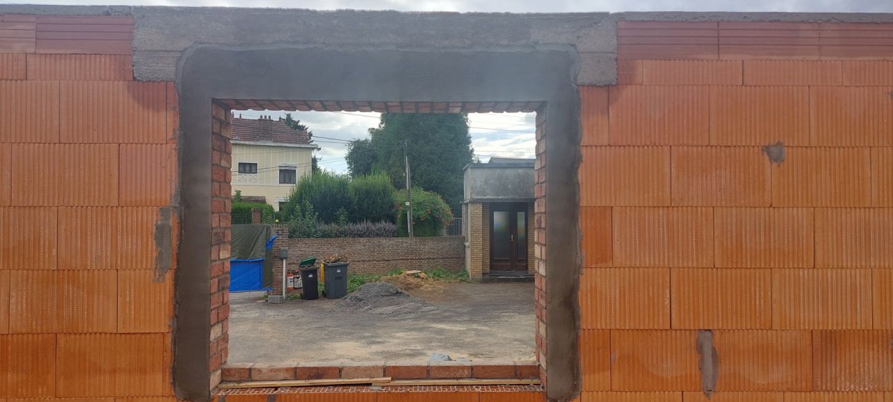

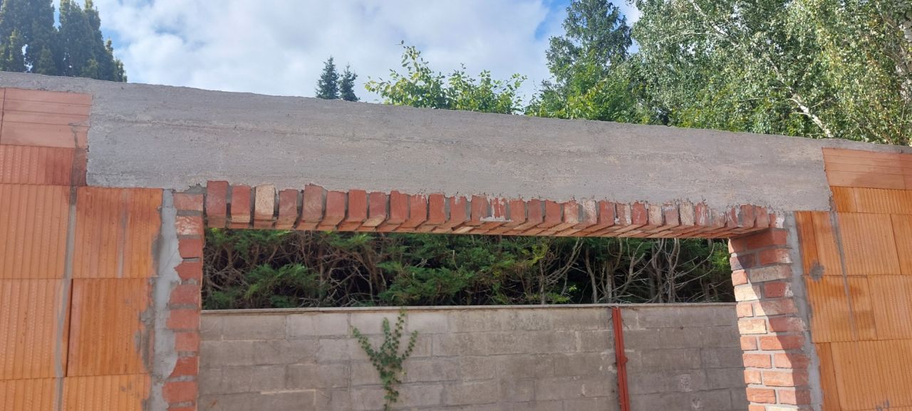

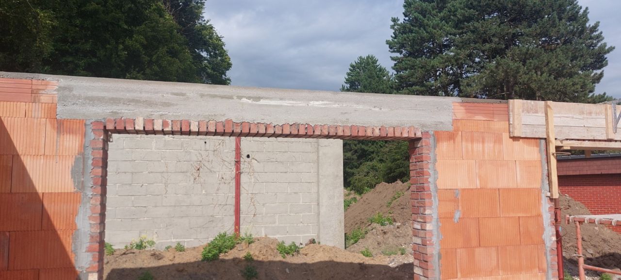

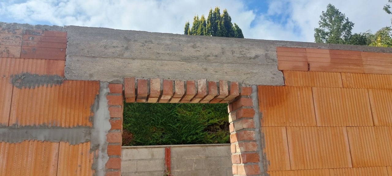

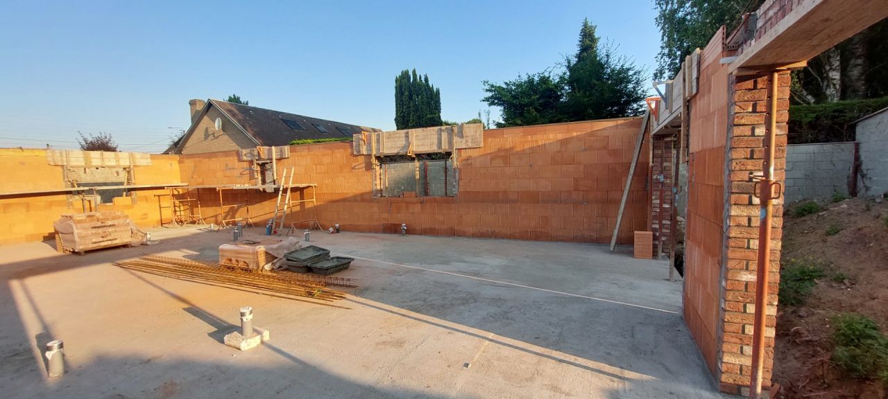

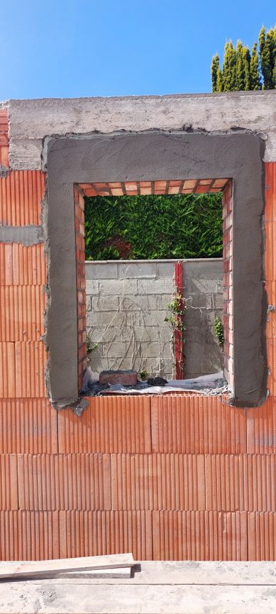

- 16/06/25 : Début murs

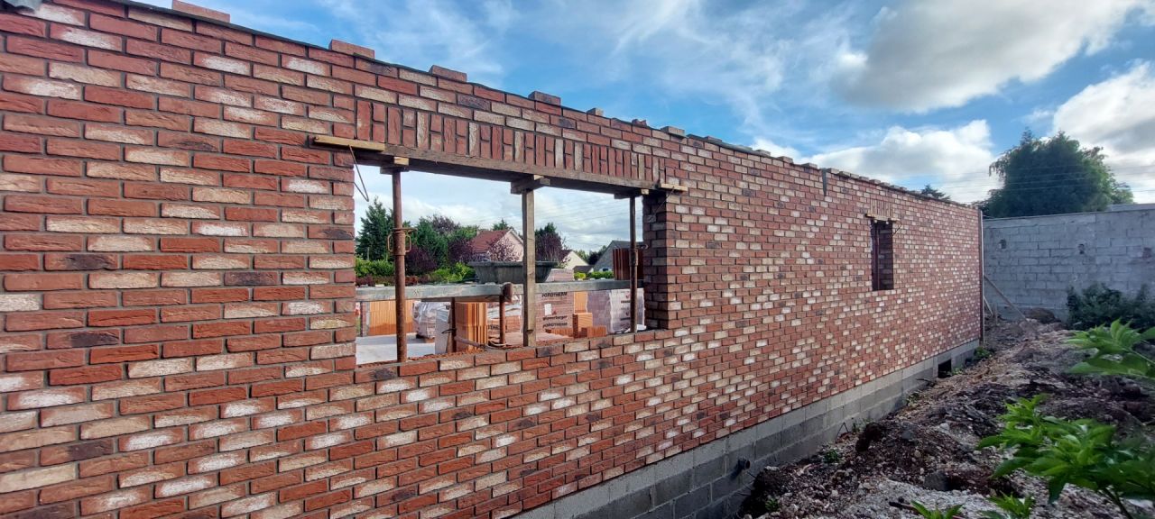

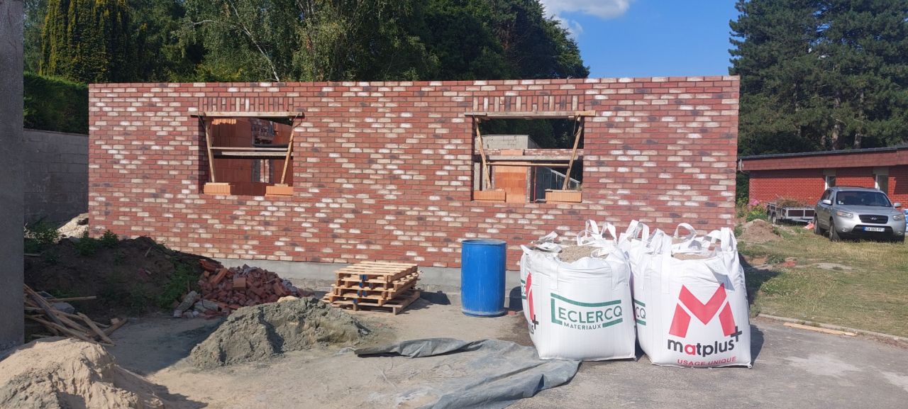

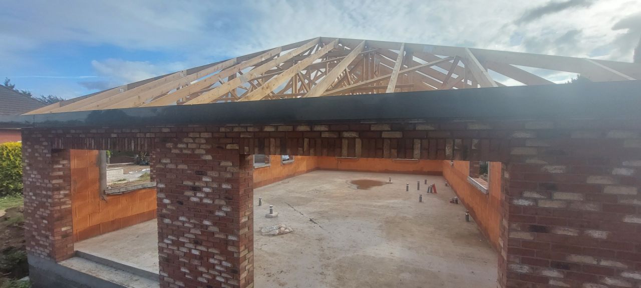

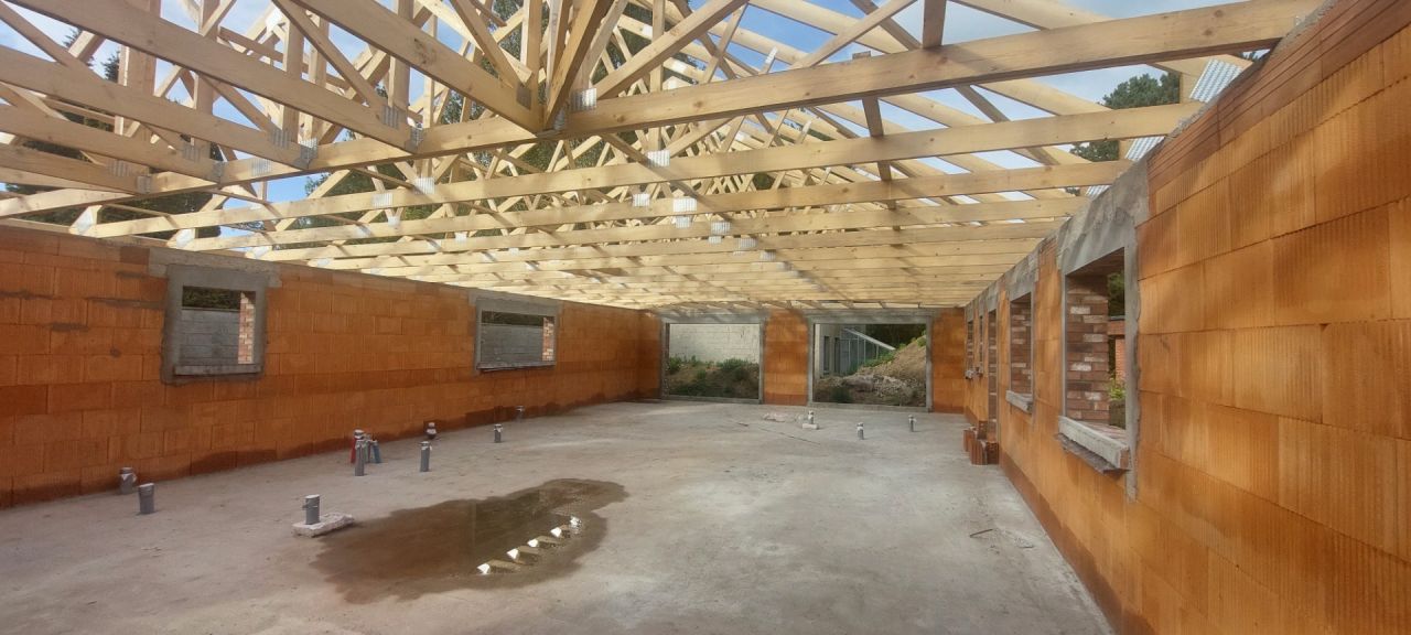

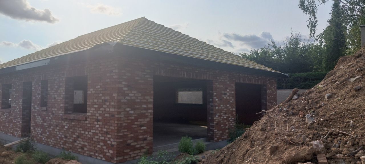

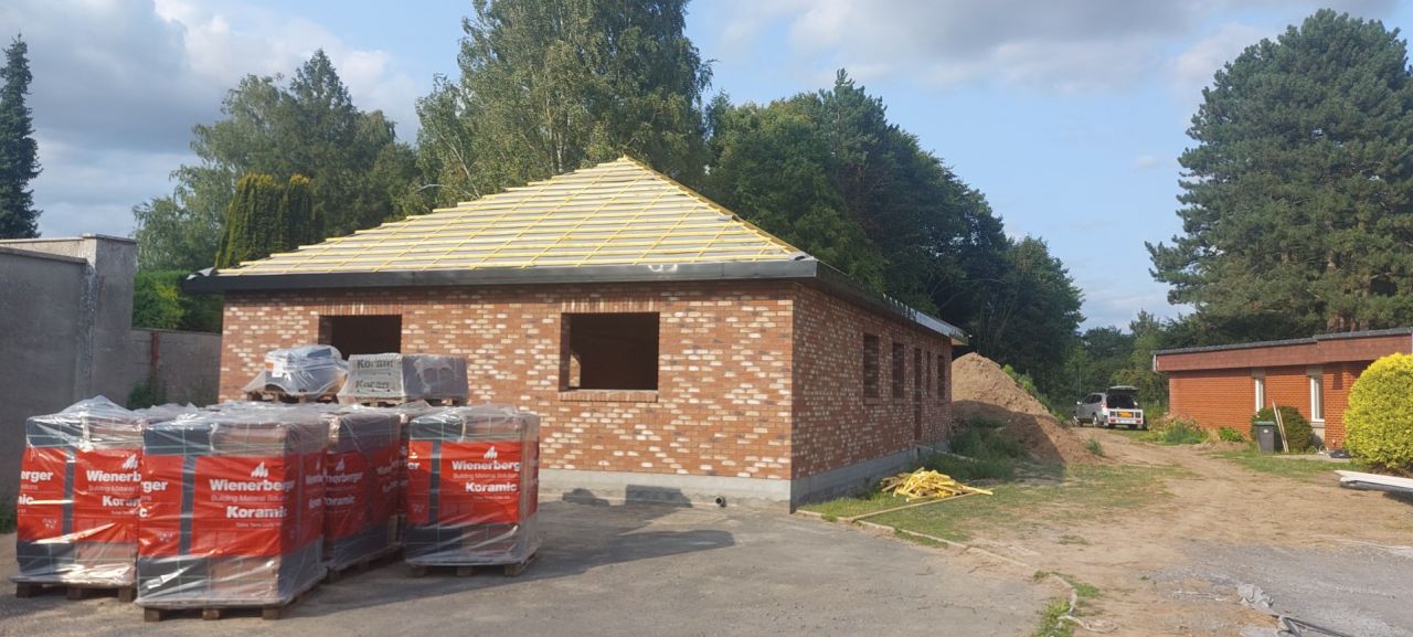

- 15/07/25 : Fin des murs (il reste les appuis de fenetres et seuils de porte qui seront peut être finis après la couverture, risque de dégats)

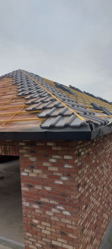

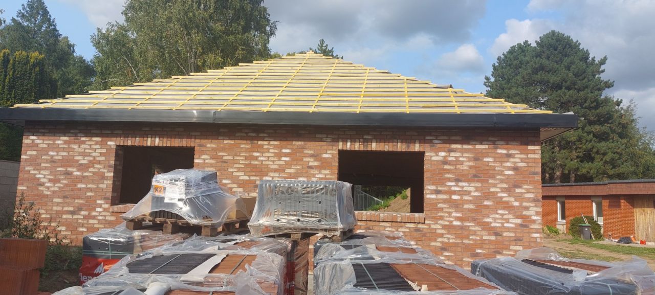

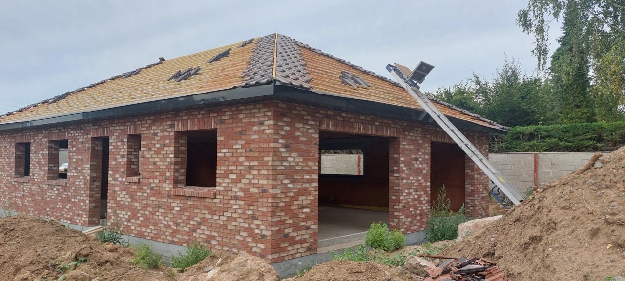

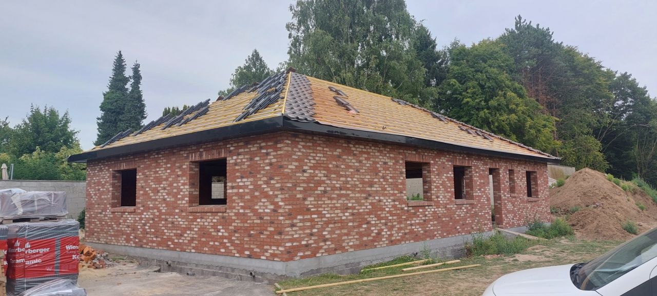

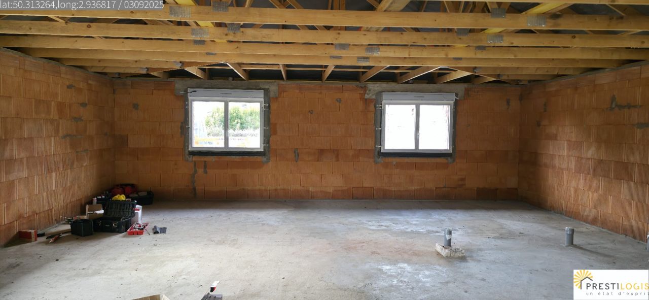

- fin juillet 25 : pose de la charpente
- 04/08/25 : Début couverture

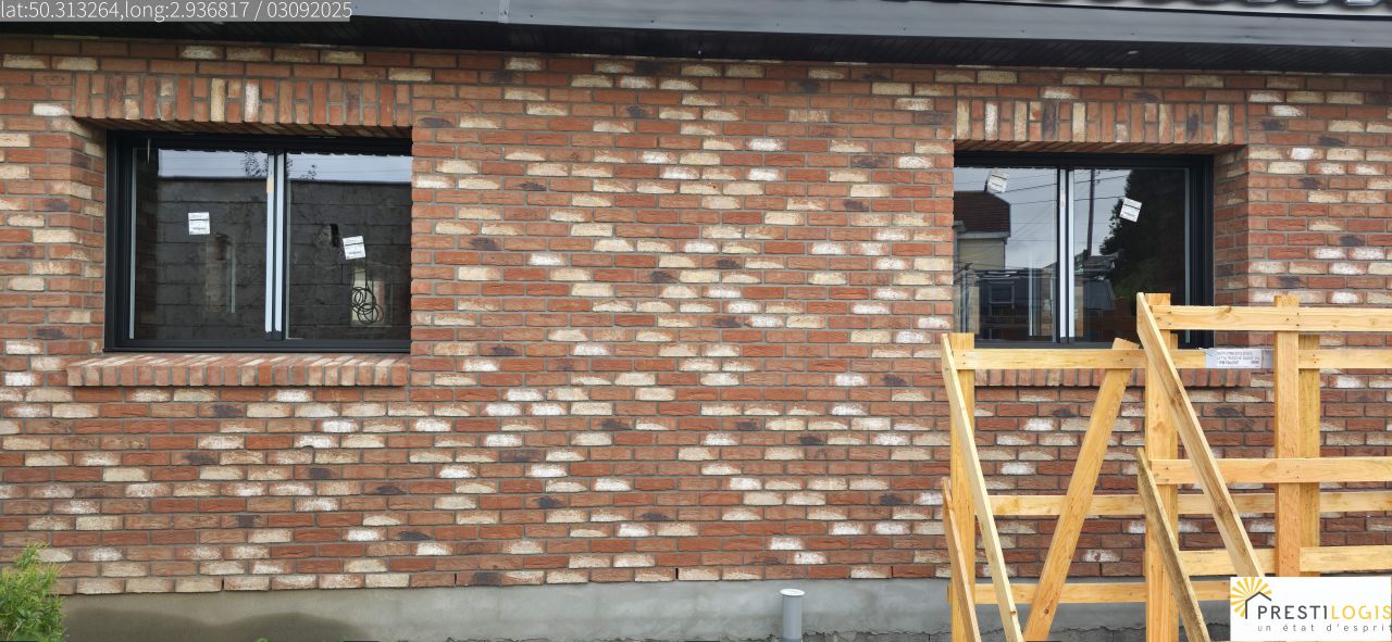

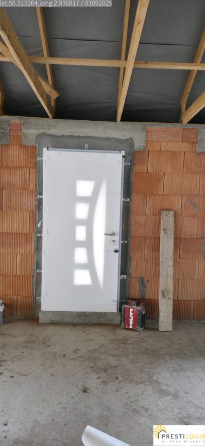

- 04/09/25 : Pose menuiseries

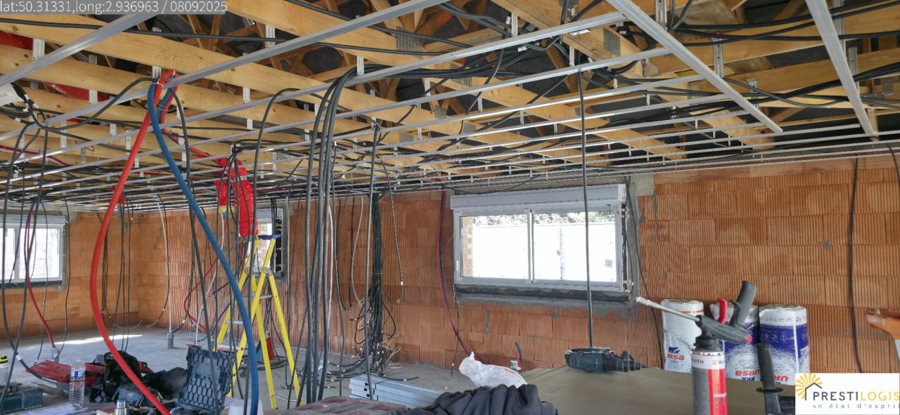

- 08/09/25 : Début électricité

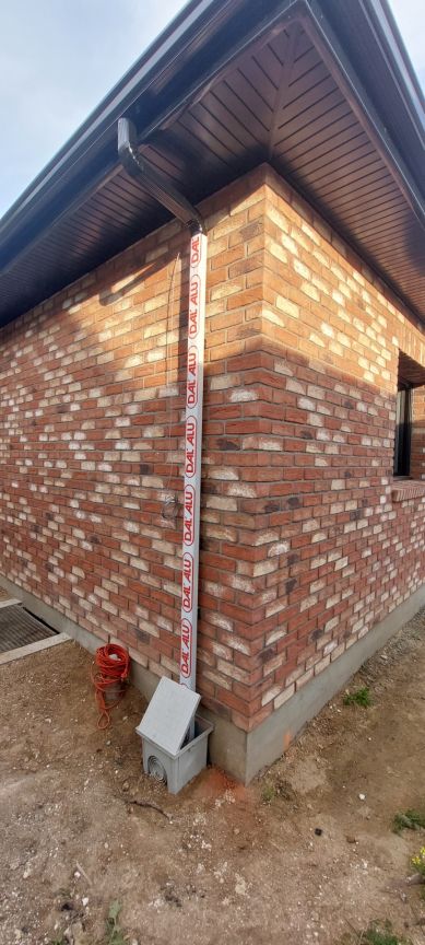

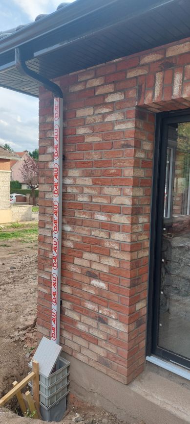

- 09/09/25 : Pose des gouttières et descentes

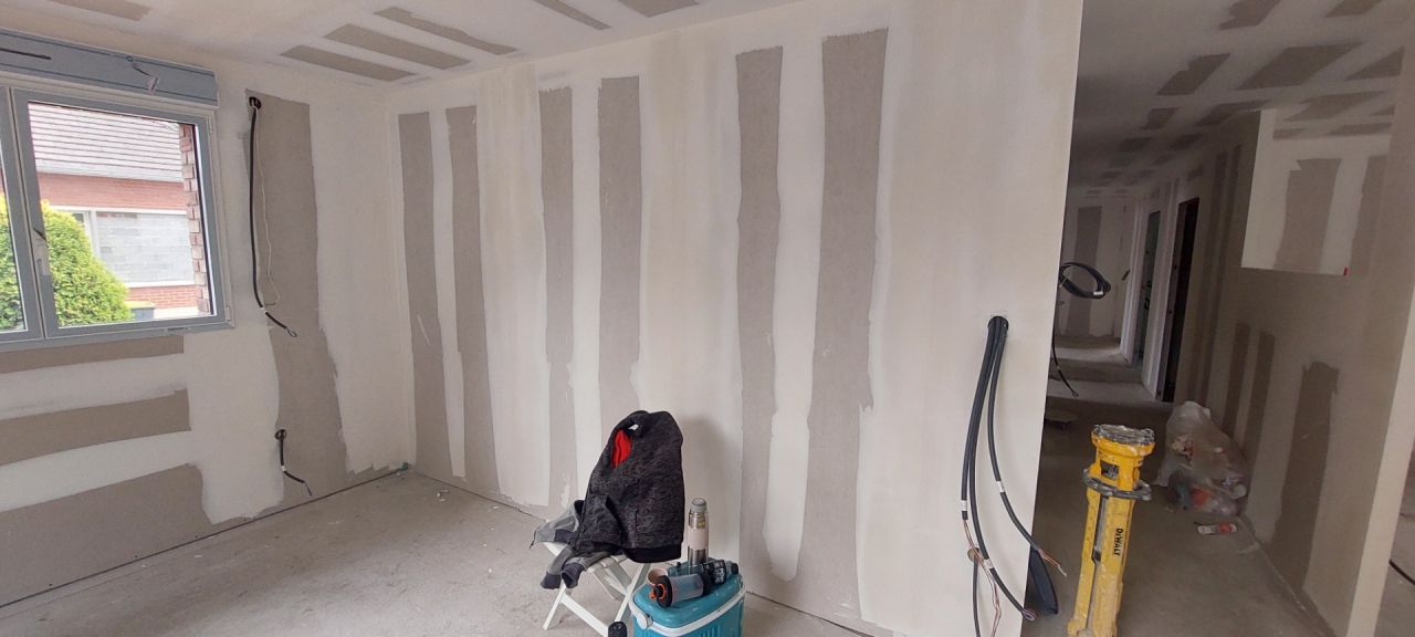

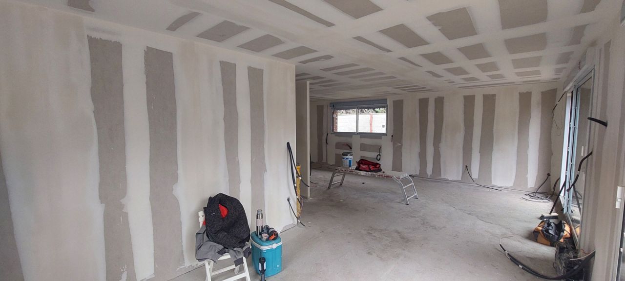

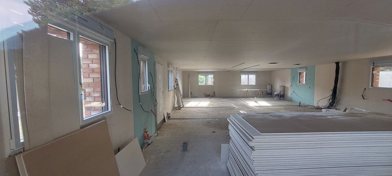

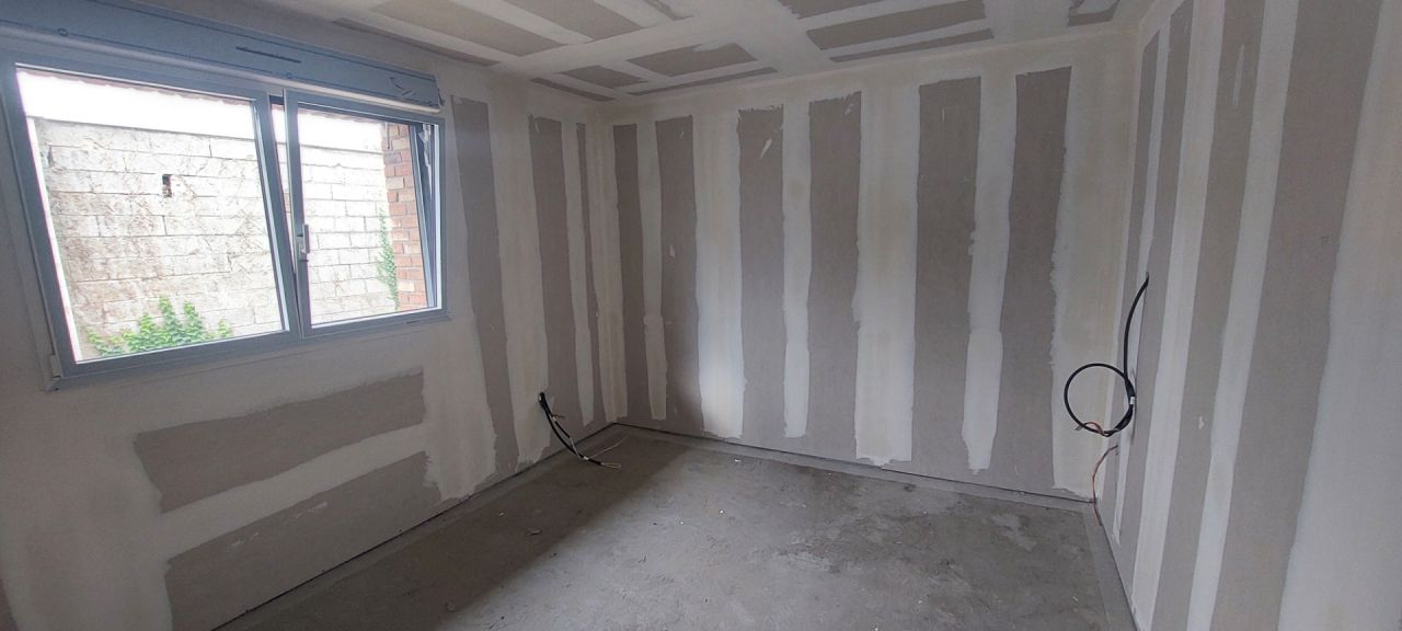

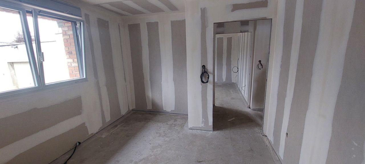

- 22/09/25 : Fin pose placo et début enduits placo
- 26/09/25 : Fin enduits calicots

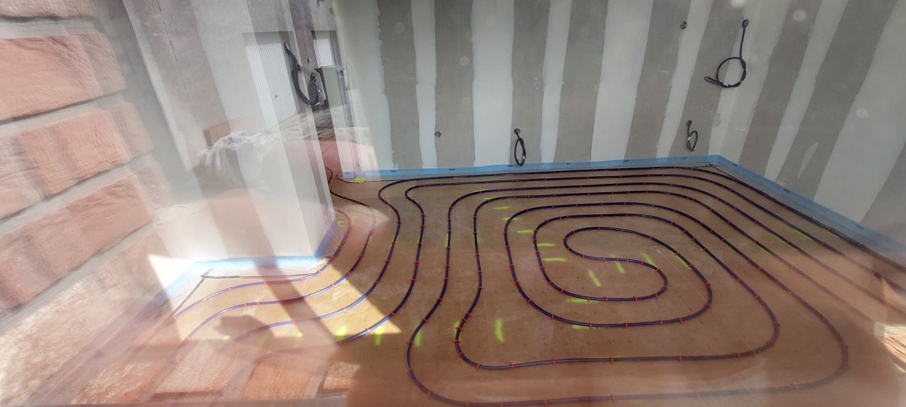

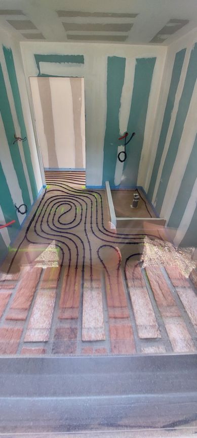

- 02/10/25 : Pose isolant sol et réseau plancher chauffant

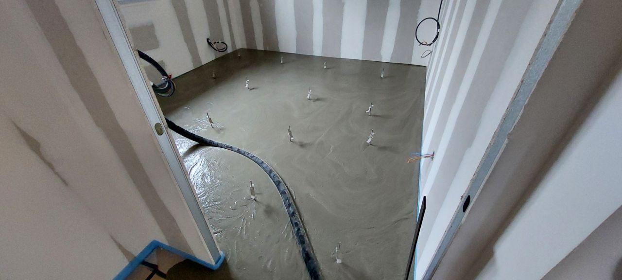

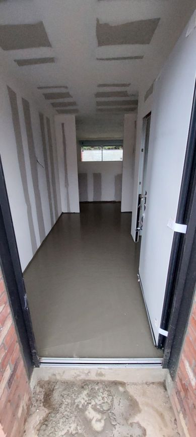

- 10/10/25 : chape liquide plancher chauffant

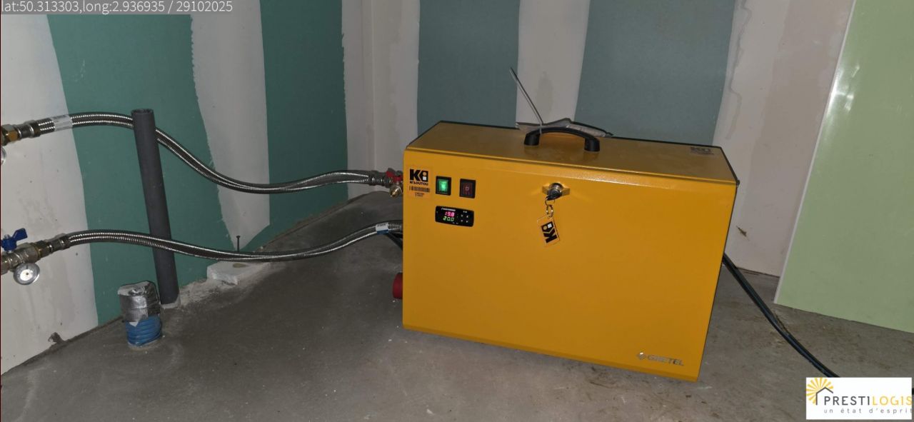

- 15/10/25 : Electricité : pose du tableau électrique intérieur, rack 19" de communication, des équipements terminaux (prises, interrupteur, éclairages...)
- 28/10/25 : Mise en chauffe du plancher chauffant avant pose du carrelage
- 04/11/25 : Fin de la mise en chauffe : 360 kW/h consommés

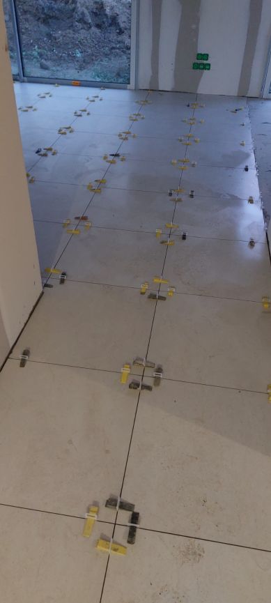

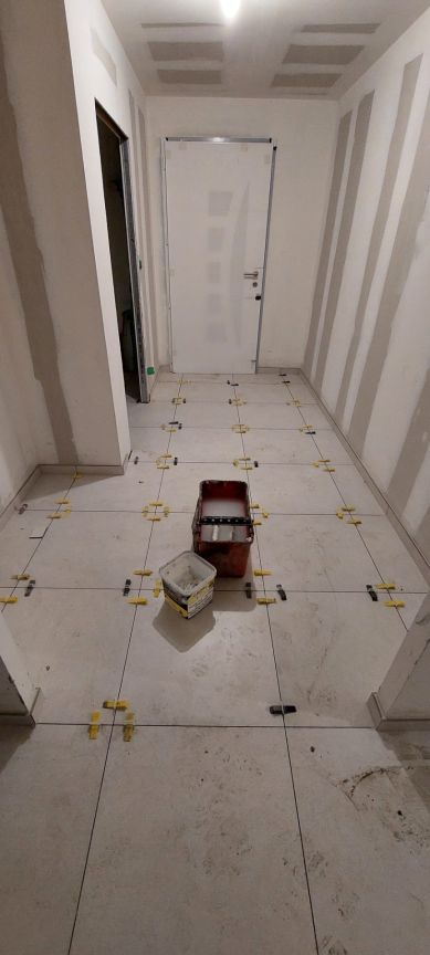

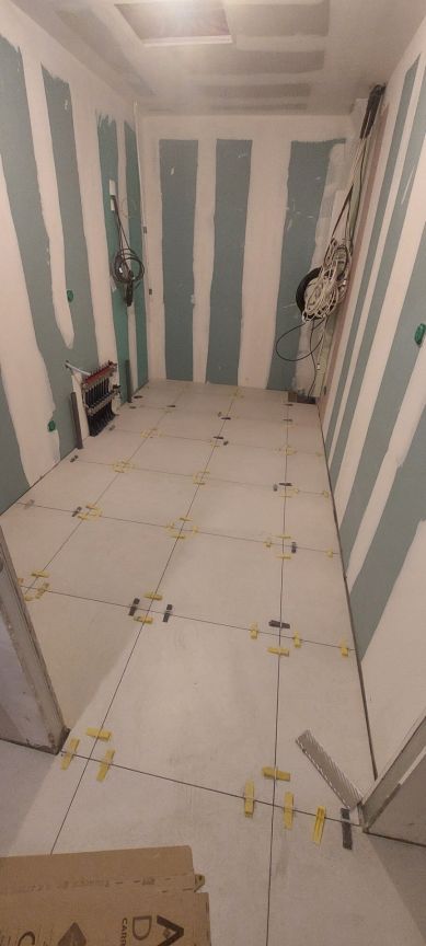

- 10/11/25 : Début pose carrelage

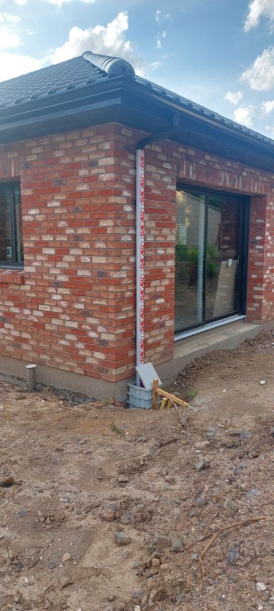

- 08/12/25 : Seuil porte extérieure et baies vitrées en carrelage capoeira anthracite et plinthes intérieures autour des portes intérieures
- 10/12/25 : Finitions électricité, test étanchéité à l'air (0.19)

- 17/01/26 : Début pose carrelage chambres

- Porte entrée vitrée alu

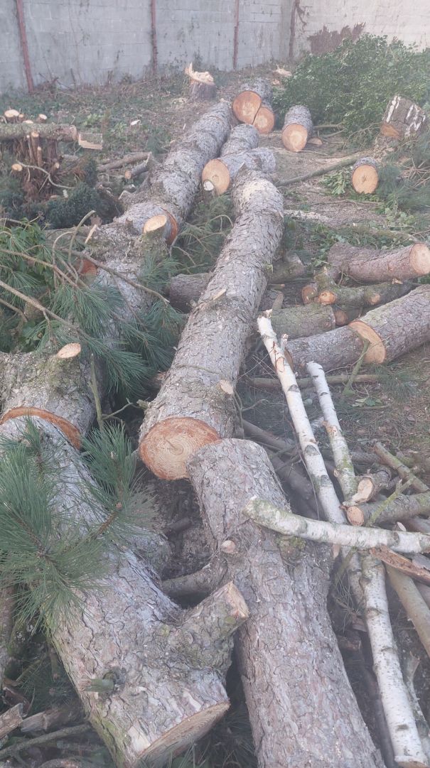

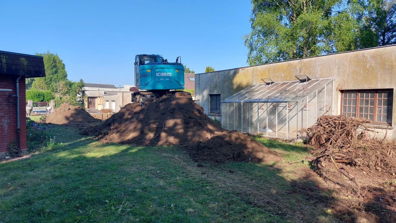

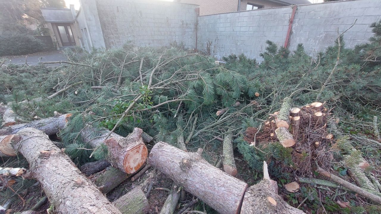

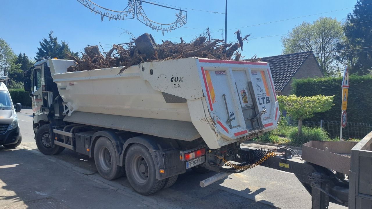

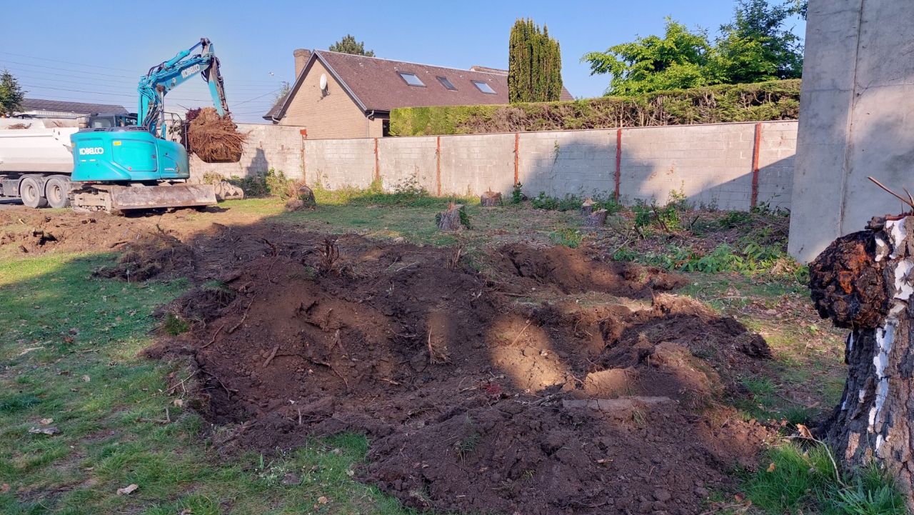

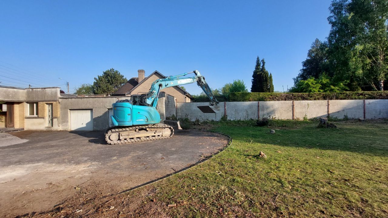

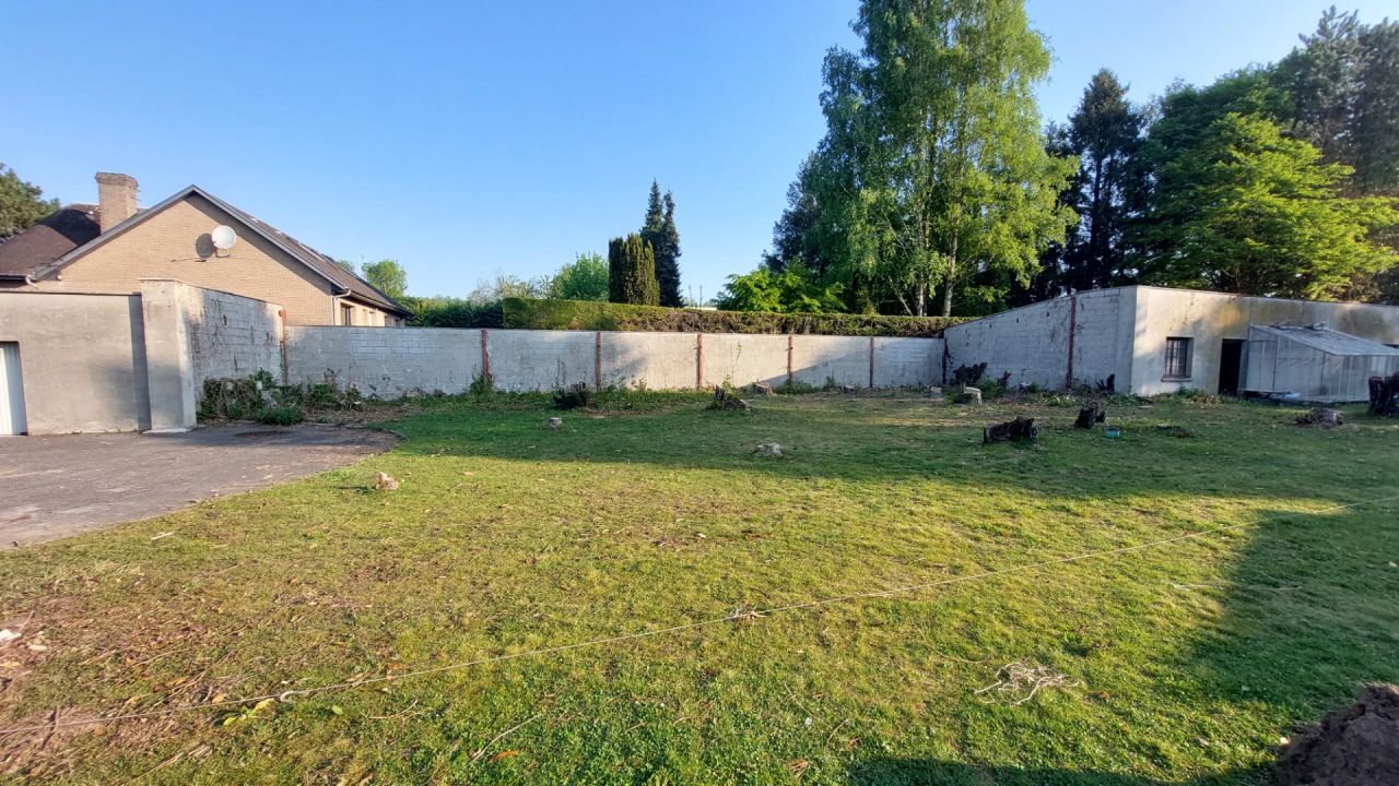

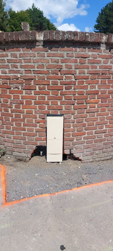

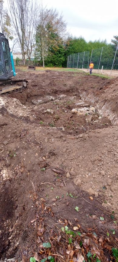

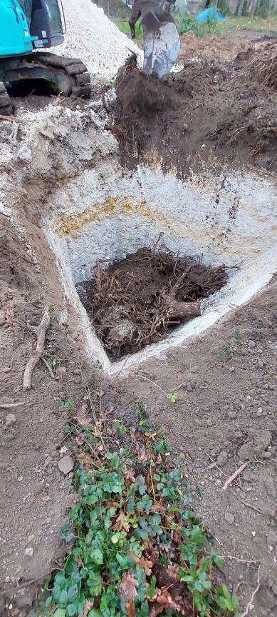

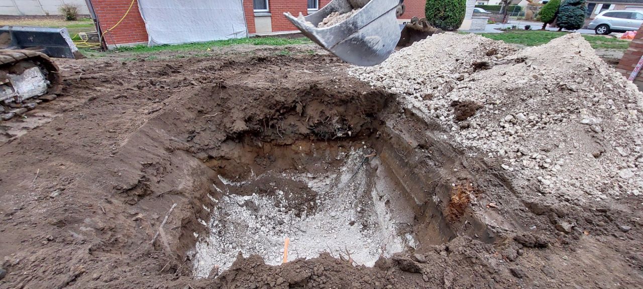

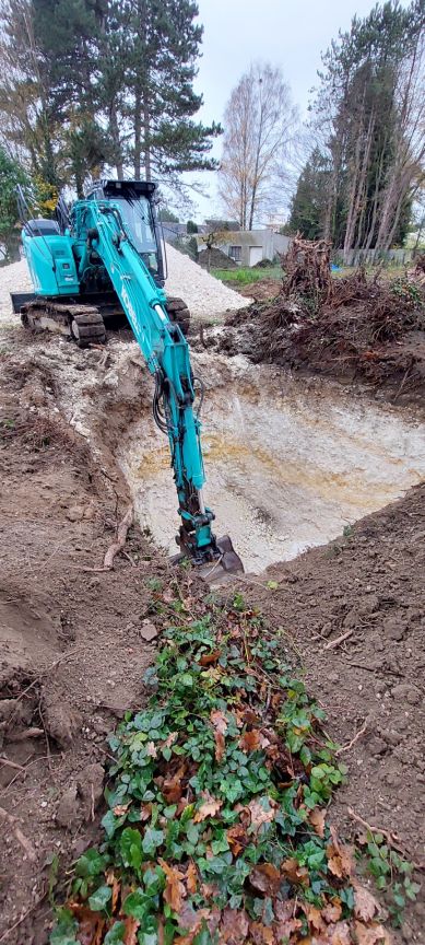

« Fin de la préparation du terrain, enlèvement des souches »
Gros oeuvre > Terrassement Par 76033360X le 09/05/2025 à 07h50
Réalisation via le terrassier du constructeur qui m'a donné ses coordonnées
Les troncs ont été donnés via petite annonce, et les branches évacuées à la déchetterie
Coupe des arbres existants
Terrain sans arbres, mais il reste les souches
Enlèvement des souches des arbres

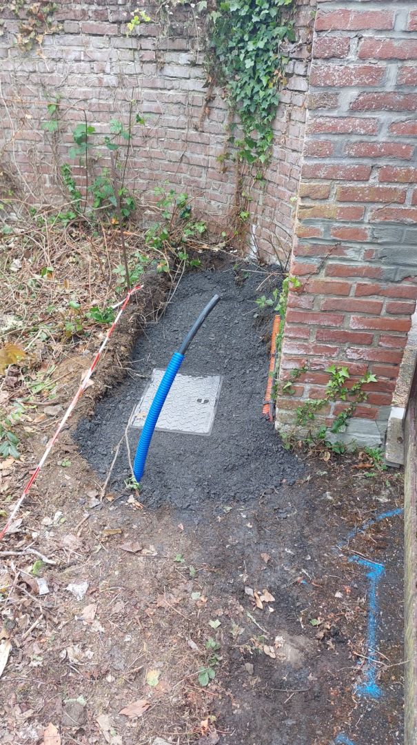

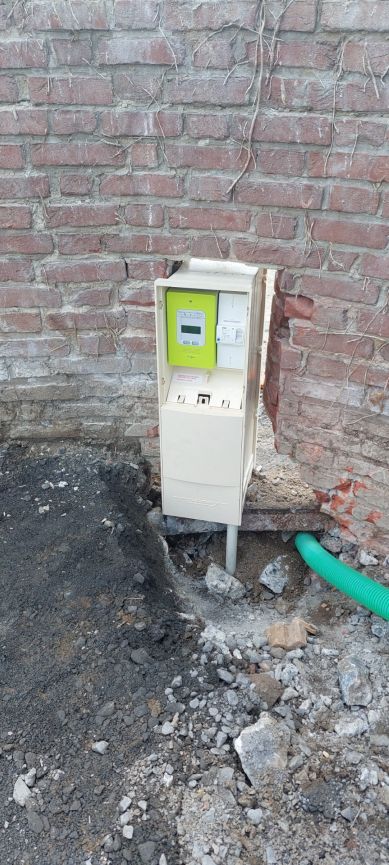

Le compteur d'eau a été mis à dispo par un sous traitant de Noréade (viabilisation du terrain à ma charge) :
Mise en place de l'eau (Noreade)

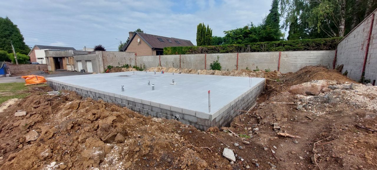

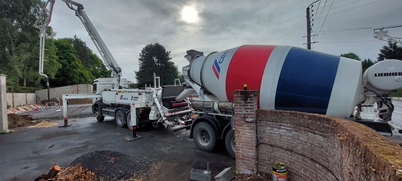

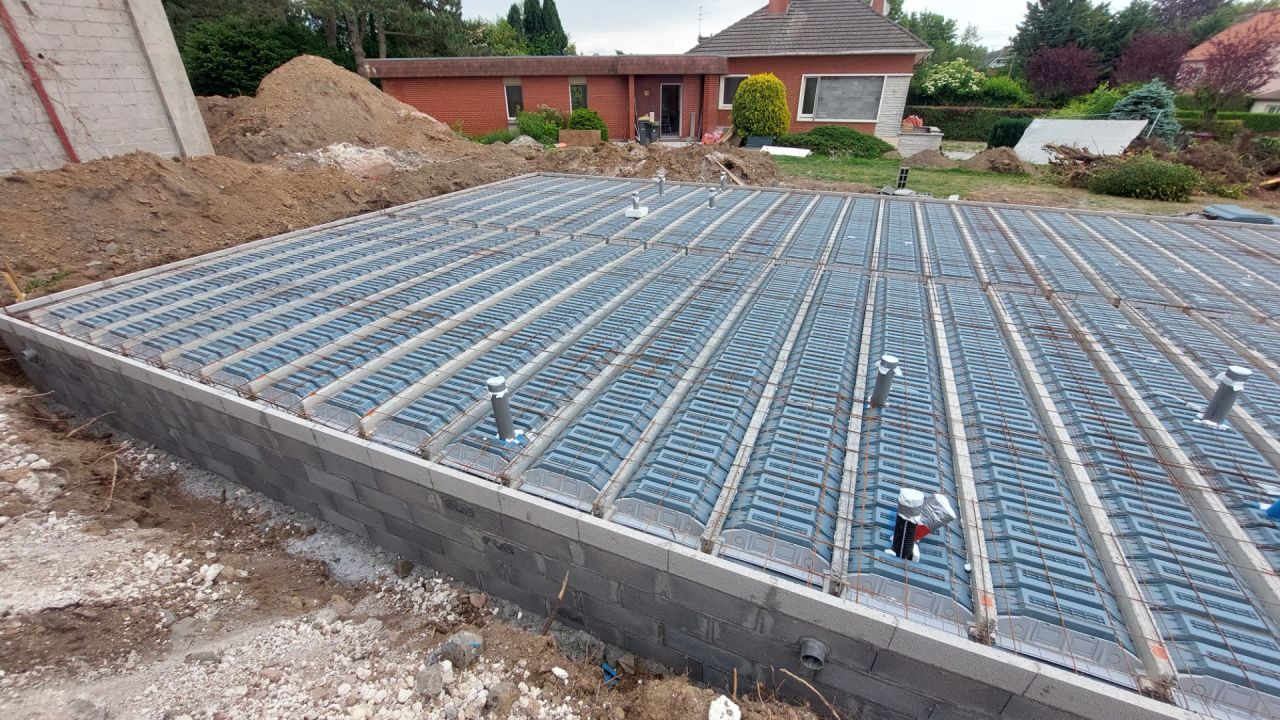

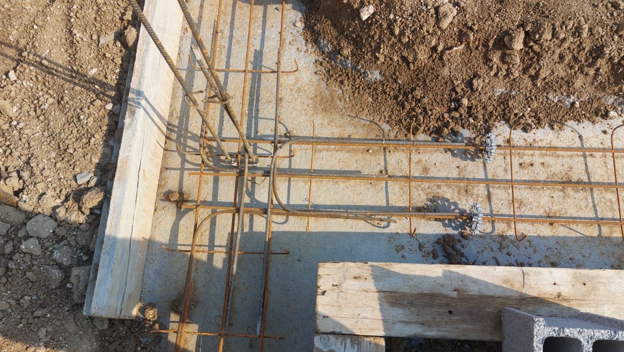

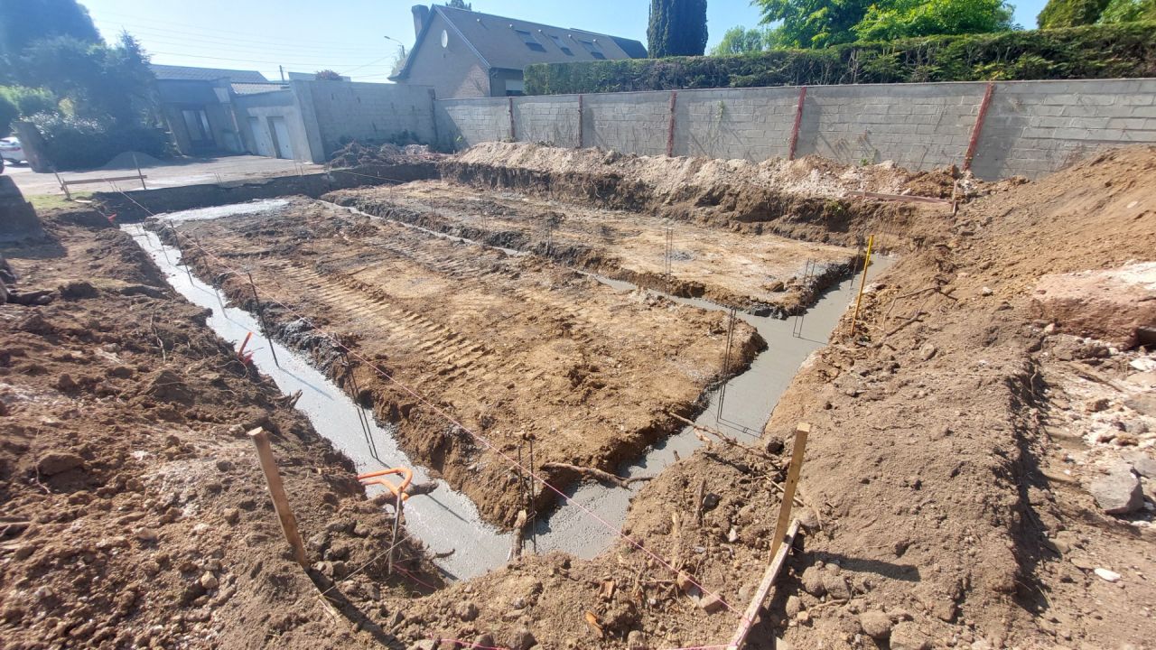

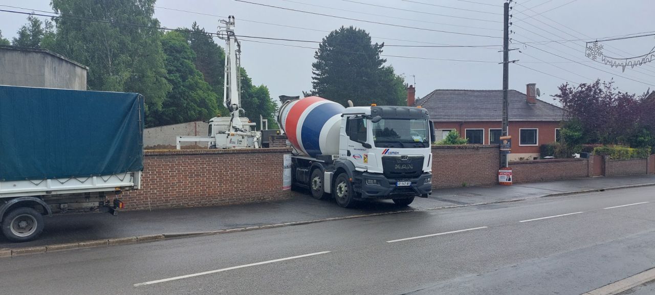

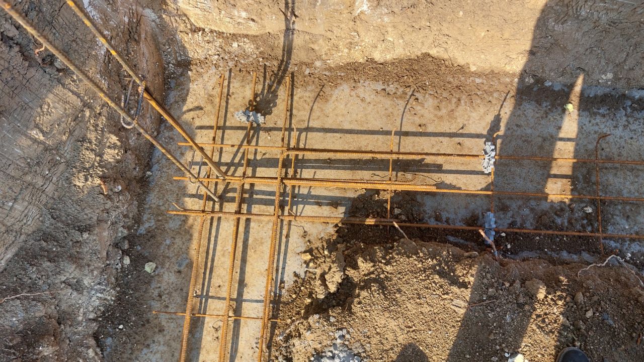

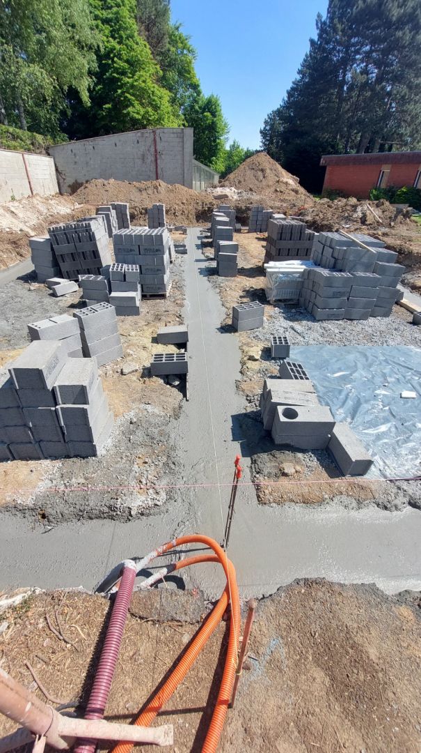

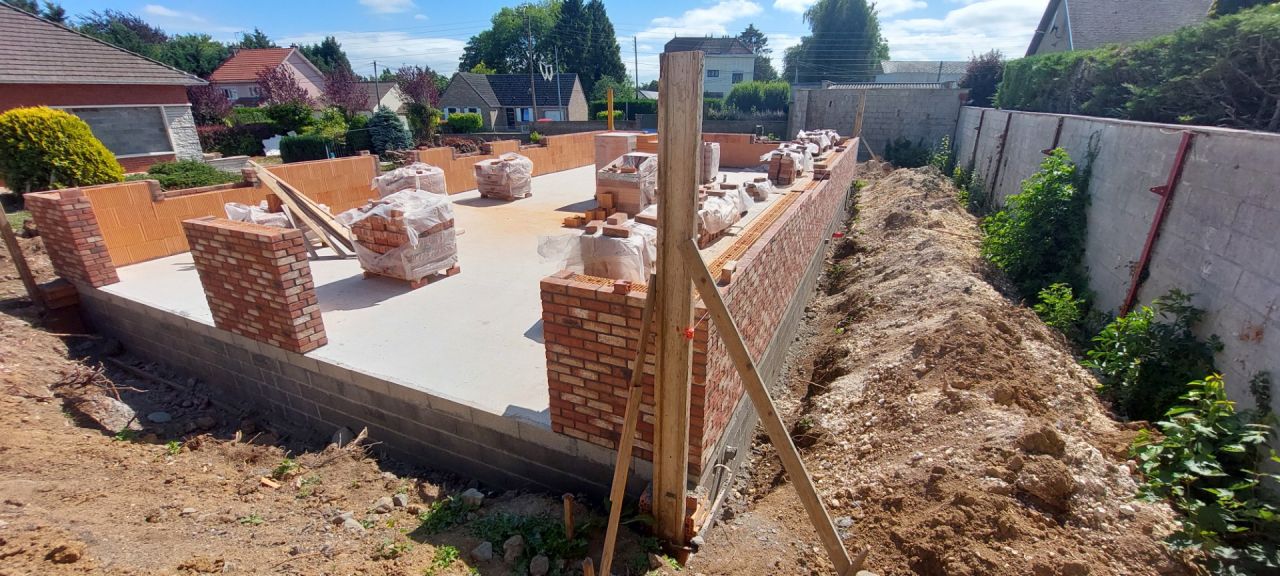

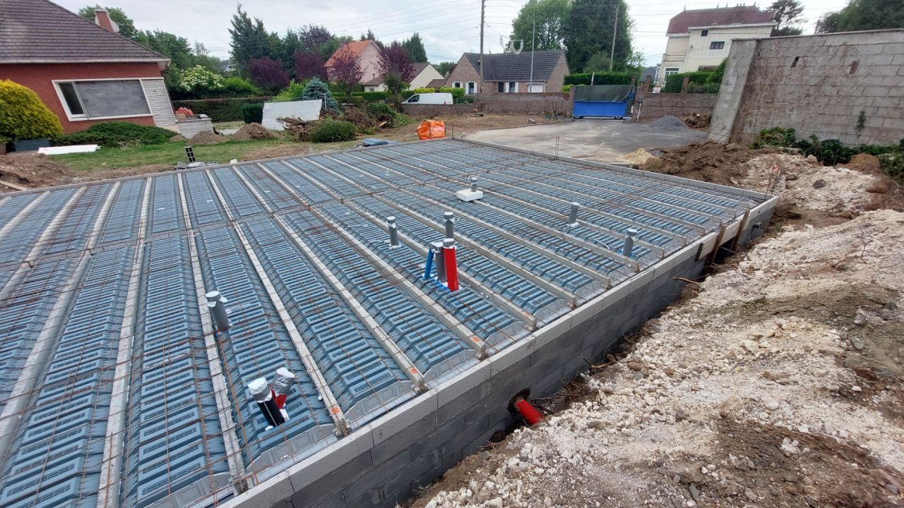

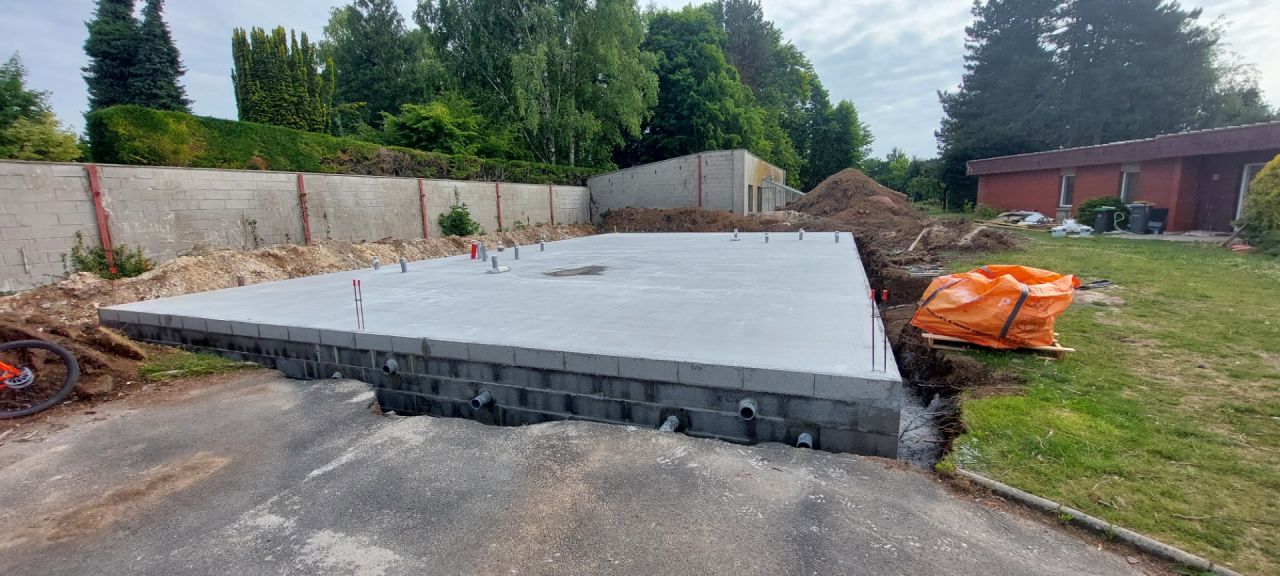

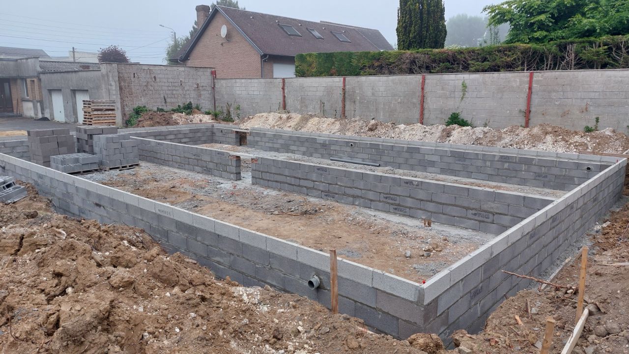

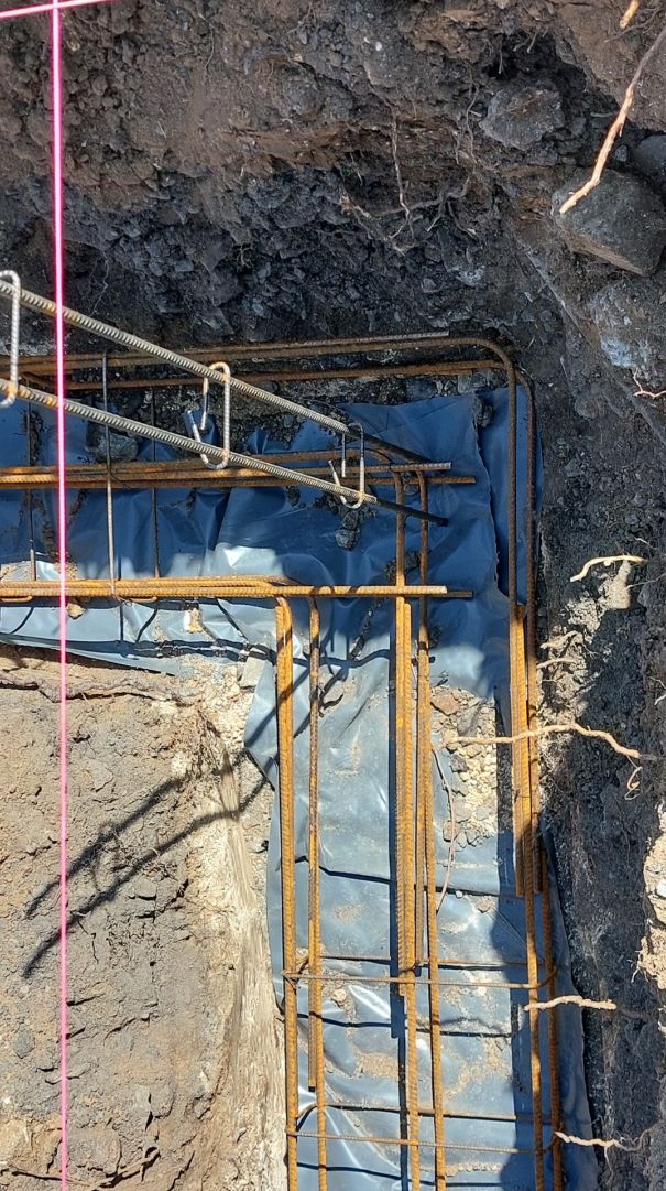

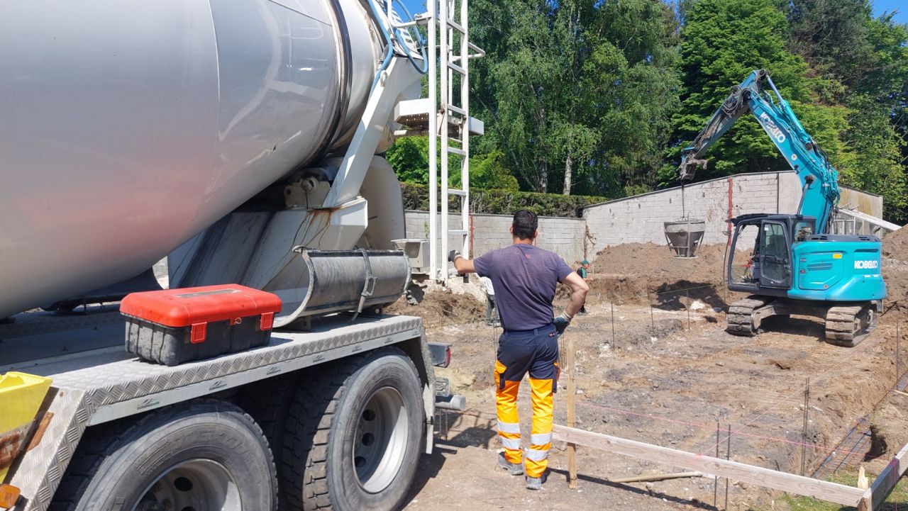

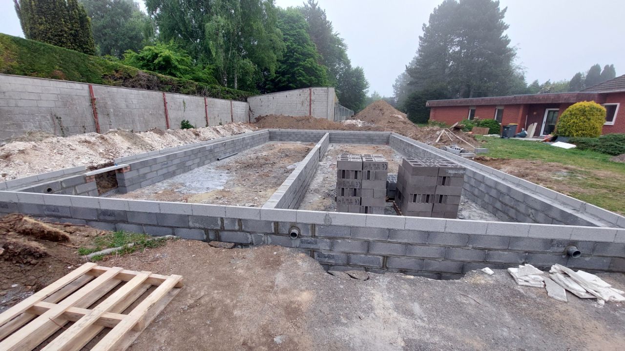

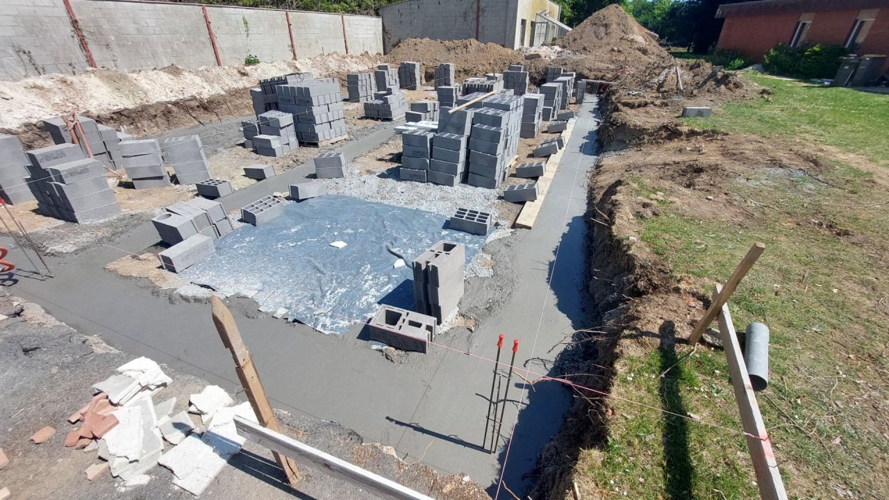

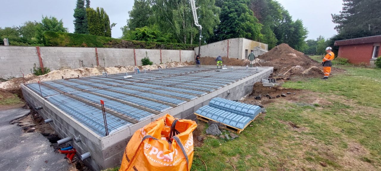

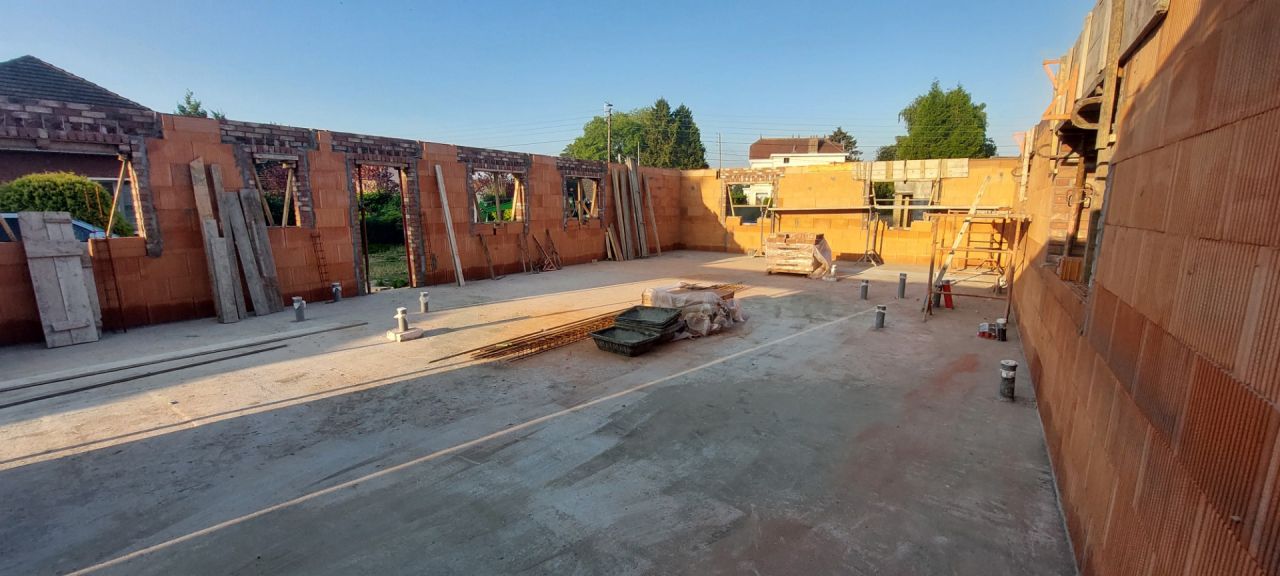

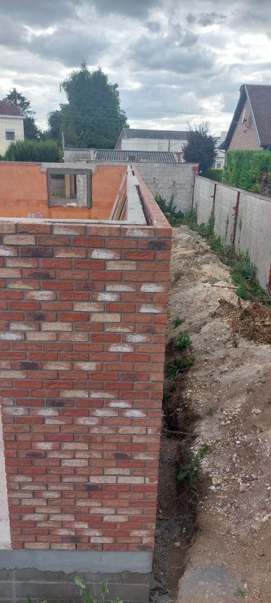

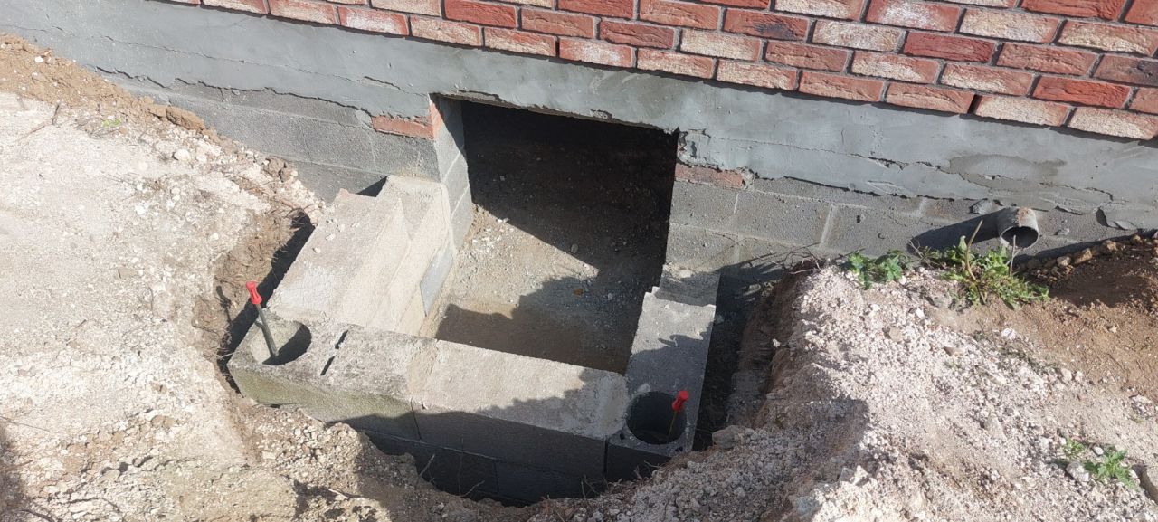

« Réalisation des fondations - 1ere étape »
Gros oeuvre > Fondations - vide sanitaire - dalle Par 76033360X le 09/05/2025 à 07h56
Les fondations ont été terrassées puis coulées (béton armé, semelles LG47 + CH4-10 en vertical ).
Il y a des anomalies de réalisation (voir dernière photo) :
- Plantage dans la terre des armatures verticales
- semelles posées en fond de fouille sans enrobage
- Equerres d'angles mal positionnées (poussée au vide possible).
Le constructeur a reconnu très honnêtement sur photo ces anomalies.
Suite à réunion de chantier avec le responsable des maçons et le constructeur, il a été convenu de couper les fers verticaux en attente et de recouler une nouvelle fondation conforme sur l'actuelle.
Terrassement des fondations de la maison
Coulage béton fondations

« Nouvelle fondation coulée au dessus de la première »
Gros oeuvre > Fondations - vide sanitaire - dalle Par 76033360X le 15/05/2025 à 07h49
Les remarques ont été prises en compte :
- Enrobage des fers garanti par écarteurs plastiques
- croissement des fers aux angles conformes pour éviter la poussée au vide
Mise en place d'une nouvelle semelle SL45 au dessus des fondations déjà coulées
Semelles fondations
Semelles fondations
Béton armé coulé
Béton armé coulé

« Préparation du plancher / dalle »
Gros oeuvre > Fondations - vide sanitaire - dalle Par 76033360X le 22/05/2025 à 18h31
Montage VS
Montage VS
Montage VS
Montage VS
Adhérent AAMOI
2eme construction : https://biache2.forumconstruire.com
1ère construction, vendue : https://biache.forumconstruire.com
De : Biache Saint Vaast (62)

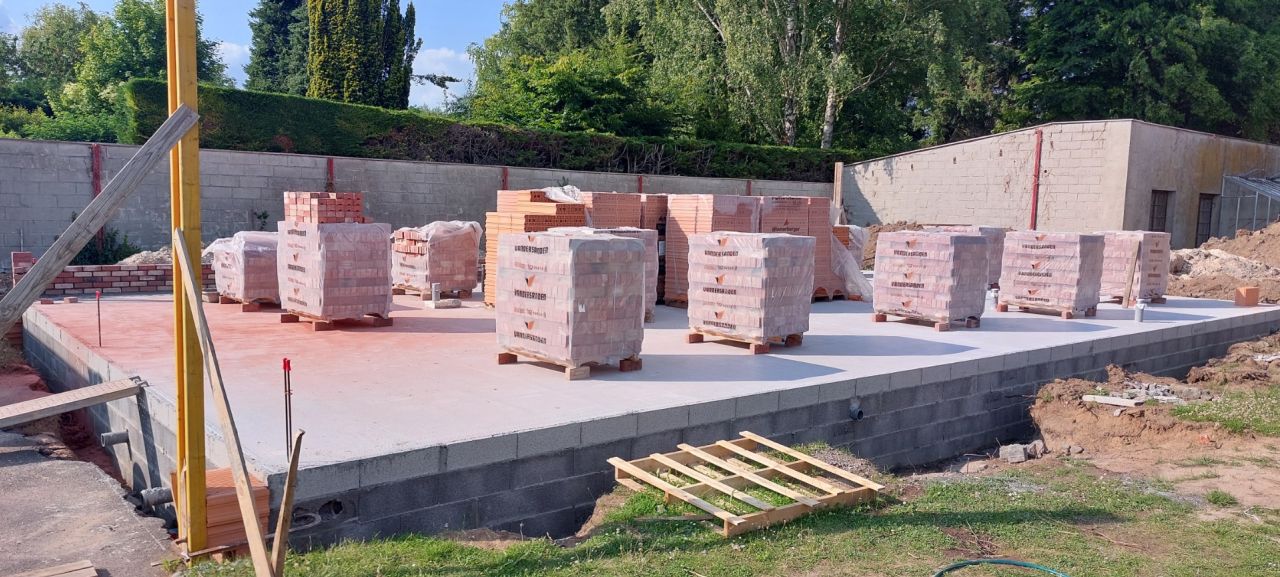

« Coulage de la dalle du RDC »
Gros oeuvre > Fondations - vide sanitaire - dalle Par 76033360X le 04/06/2025 à 09h46
2 toupies de béton et une pompe à béton
Dalle sur vide sanitaire

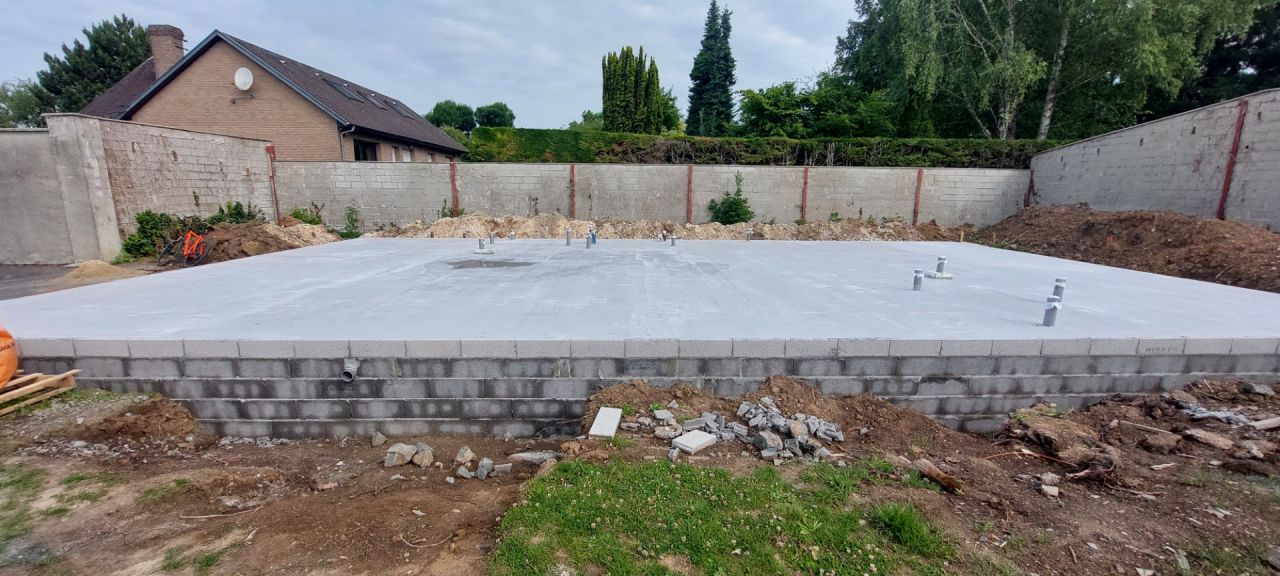

« Durcissement de la dalle »
Gros oeuvre > Fondations - vide sanitaire - dalle Par 76033360X le 10/06/2025 à 14h35
Quelques microfissures malgré la température modérée et l arrosage manuel.
Dalle
Dalle
Dalle
Dalle

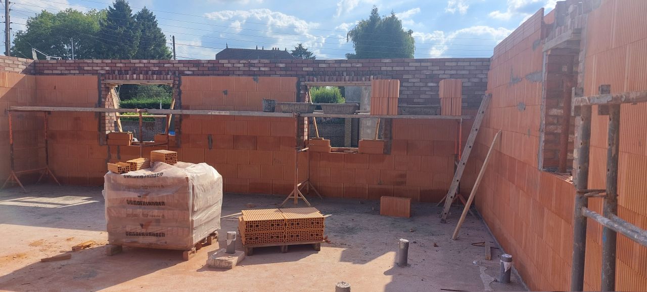

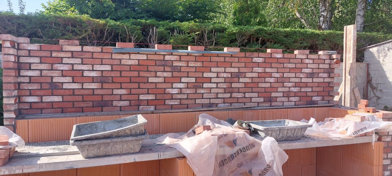

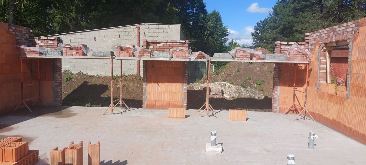

« Montage des murs, début »
Gros oeuvre > Elévation des murs - étage Par 76033360X le 25/06/2025 à 20h33

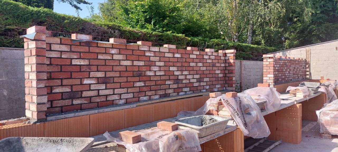

Arrivée des palettes de porotherm, de briques vandersanden type baroque
Début de la mise en oeuvre
Mur composite, porotherm plus brique moulée main vandersanden type baroque

Détail linteau
Détail linteau
Avancées du jour

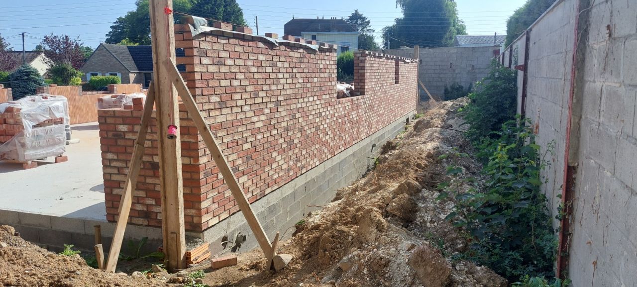

« Facade "principale" »

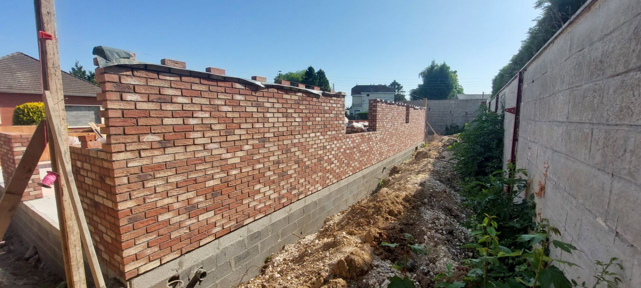

Gros oeuvre > Elévation des murs - étage Par 76033360X le 04/07/2025 à 14h35
Facade avant
facade avant, vue de l'intérieur

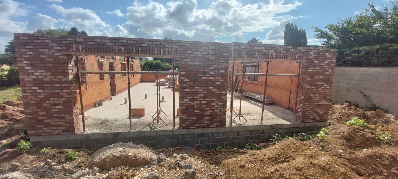

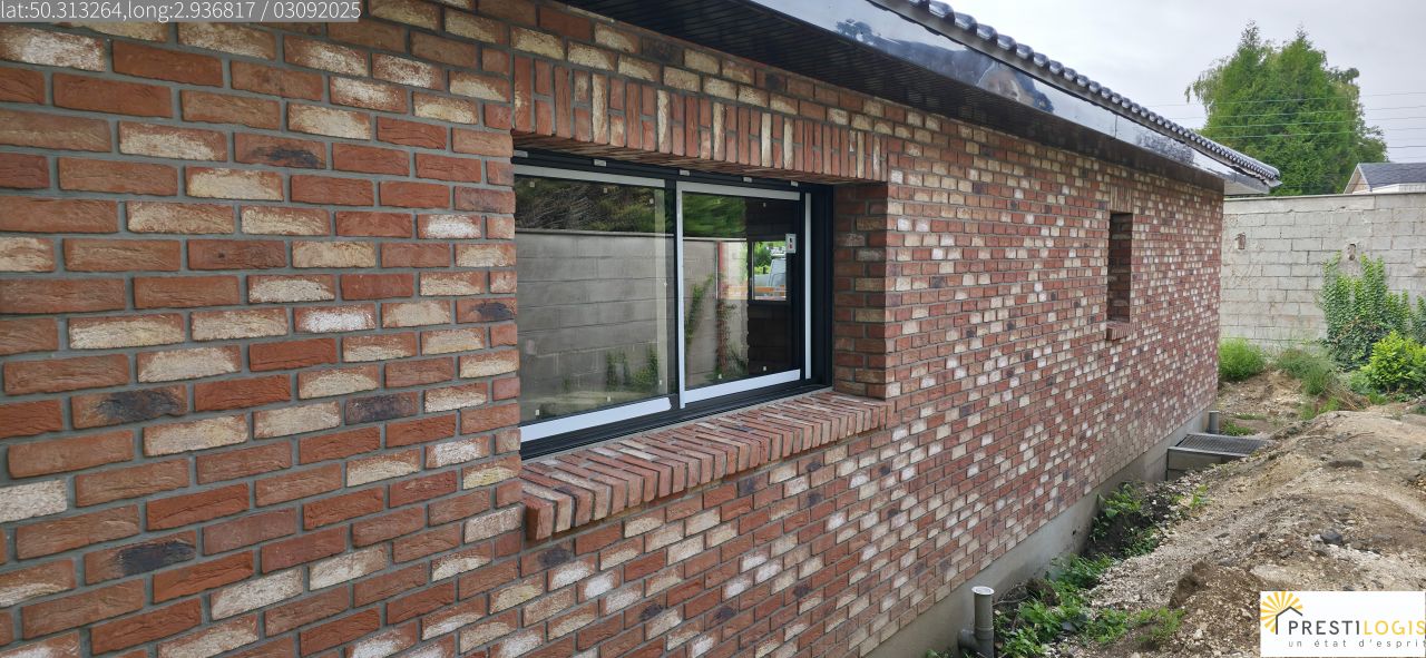

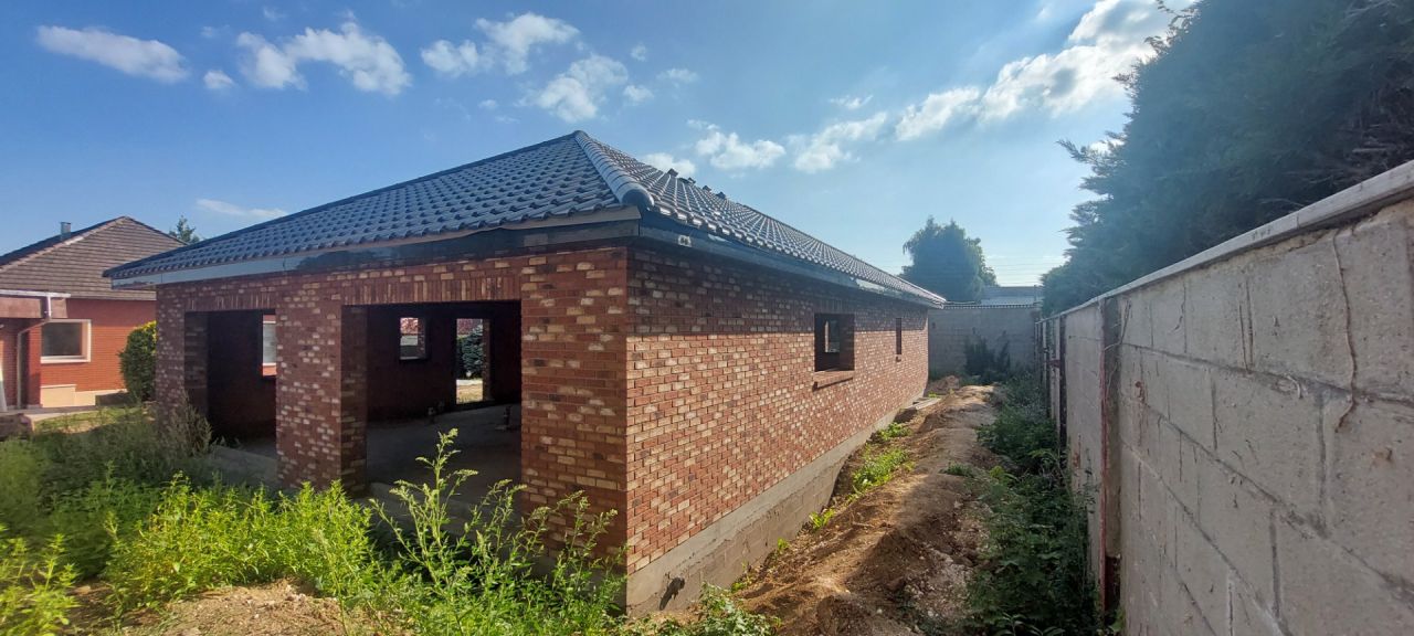

« Façade arrière (murs) , linteaux en briques pour baies vitré »
Gros oeuvre > Elévation des murs - étage Par 76033360X le 09/07/2025 à 10h21
Avancées des 2 jours:
Façade arrière, dont linteau briques, au dessus des futures baies vitrées de 3 mètres de large
Façade arrière
Façade arrière
Façade arrière
Façade arrière

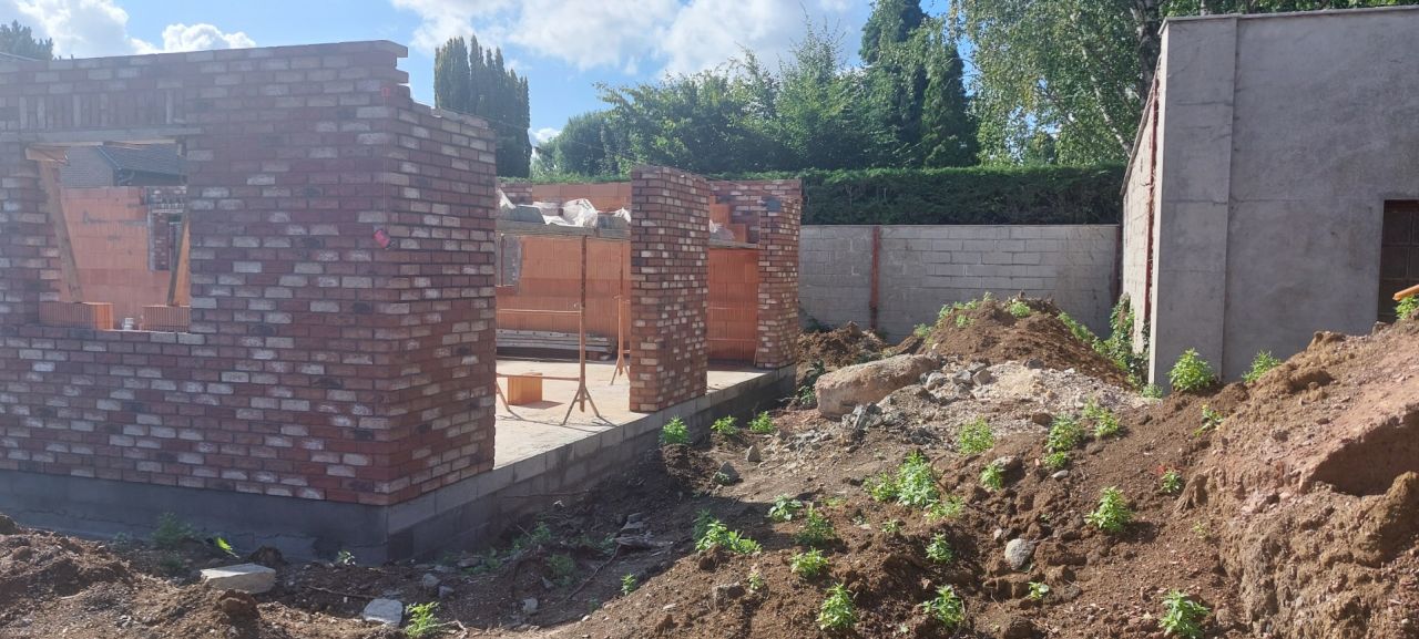

« Quasi finalisation des murs »
Gros oeuvre > Elévation des murs - étage Par 76033360X le 11/07/2025 à 08h33
Elevation des murs briques quasi finie
Il reste :
- appuis de fenetre
- finir le montage des porotherm intérieurs
- préparer et couler le chainage périphérique
Finalisation des murs

« Fin de la maçonnerie des murs et du chainage périphérique »
Gros oeuvre > Elévation des murs - étage Par 76033360X le 16/07/2025 à 09h12

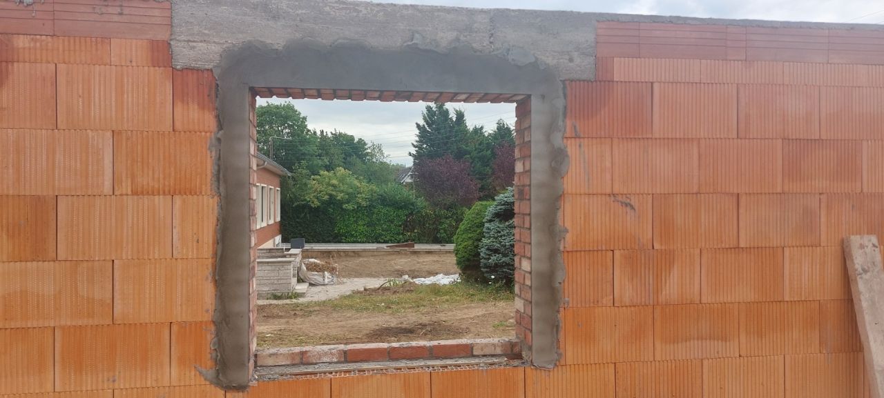

Détails des linteaux et du chainage périphérique
Les seuils de porte, baies et appuis de fenêtre seront finalisés après la couverture il me semble
Début de réalisation perso d'une cours anglaise pour accès au vide sanitaire
Détails linteaux et chainage périphérique
Cours anglaise faite maison

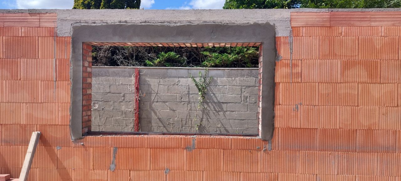

« Dressement des tableaux des menuiseries »
Gros oeuvre > Elévation des murs - étage Par 76033360X le 16/07/2025 à 20h08

Avancées du jour :
-Dressement des derniers tableaux
Dressement des tableaux, reste des menuiseries
Détail mur composite :
intérieur :  porotherm
exterieur : brique type moulée main
vide d'air entre les 2
Linteau et chainage périphérique en partie haute

Réalisation maison en cours :
cours anglaise maison, progression.
[url=https://www.forumconstruire.com/photos/viewer-pid_1985516.php][/url]"Cour anglaise" avec caillebottis zinc
<br />
4 ranges de parpaings, 2 poteaux d'angle en béton armé
<br />
Arrase en béton avec réservation pour caillebottis.

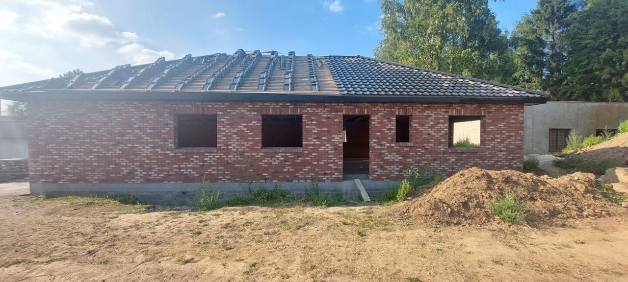

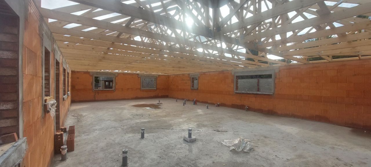

« Montage charpente 4 pans en fermettes industrielles »
Gros oeuvre > Charpente - couverture Par 76033360X le 28/07/2025 à 15h54
Charpente en fermettes industrielles

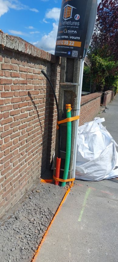

« Viabilisation électrique du terrain »
Gros oeuvre > Autres Par 76033360X le 28/07/2025 à 16h04
Raccordement de type 2 en raison de la distance entre la limite de propriété et le tableau intérieur de la maison légèrement supérieur à 30 mètres.
L'occasion aussi de passer le fourreau fibre dans la tranchée.
Merci à la société ROTEL, sous traitant d'Enedis, pour avoir facilité ceci.
Ce sera à moi de fournir et poser le cable d'alimentation entre le linky et la maison quand ce sera possible.

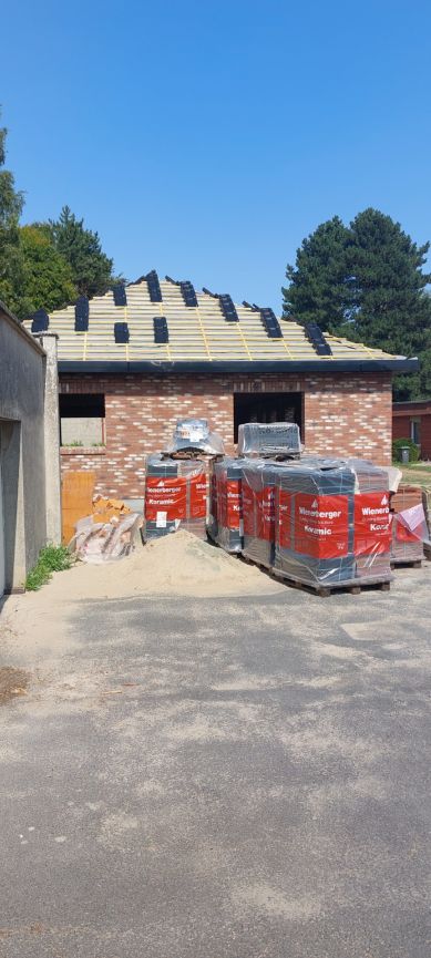

« Début couverture »
Gros oeuvre > Charpente - couverture Par 76033360X le 06/08/2025 à 07h25
Lattage et contre lattage du toit avant pose des tuiles.

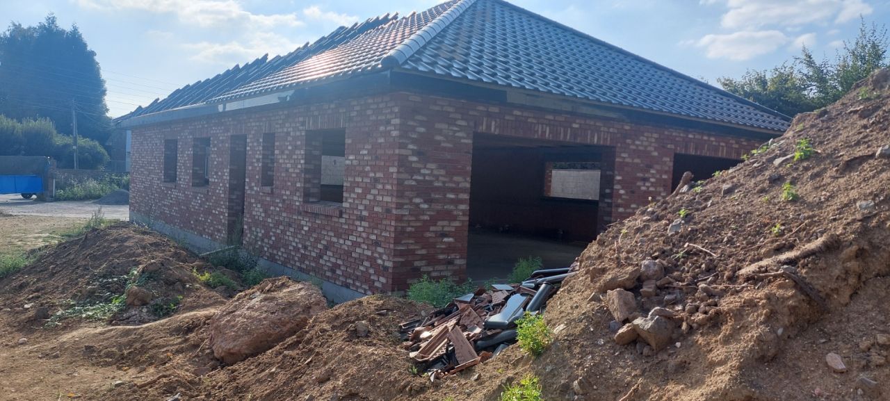

« Début pose des tuiles »
Gros oeuvre > Charpente - couverture Par 76033360X le 11/08/2025 à 08h57
Modèle allegra noir 10/m²
début pose des tuiles
Adhérent AAMOI

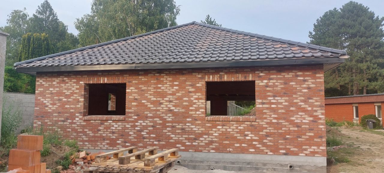

« Pose des tuiles effectuée au 2/3 »
Gros oeuvre > Charpente - couverture Par 76033360X le 19/08/2025 à 10h26
Il reste 2 jours de travail environ.
Le travail est satisfaisant.
Avancement pose des tuiles

« Fin de la pose des tuiles »
Gros oeuvre > Charpente - couverture Par 76033360X le 19/08/2025 à 20h33
fin de la pose des tuiles

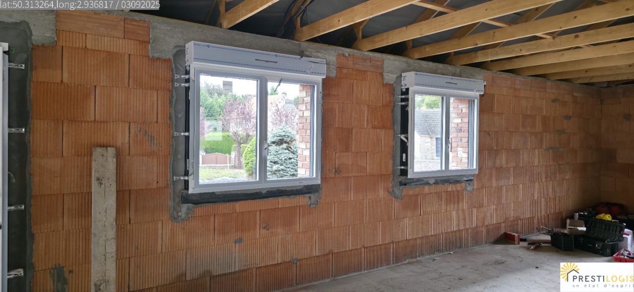

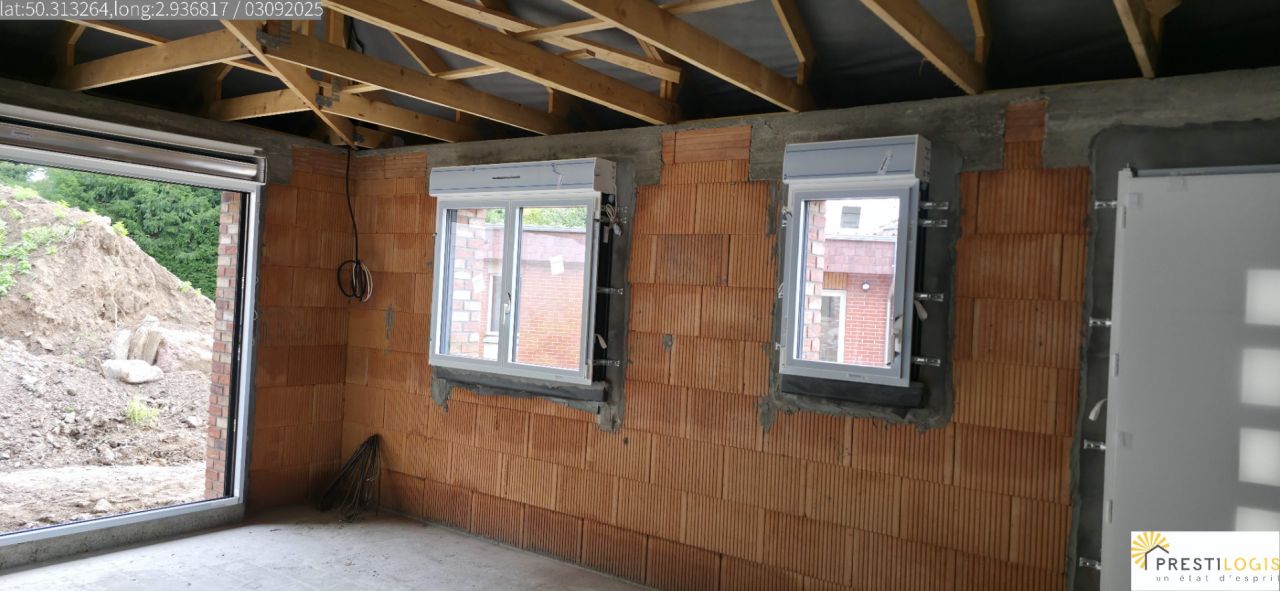

« Pose des menuiseries »
Second oeuvre > Menuiserie Par 76033360X le 03/09/2025 à 18h36
Kline, alu noir extérieur, blanc intérieur
[url=http://www.forumconstruire.com/photos/viewer-pid_1986164.php]
[/url]
pose des menuiseries

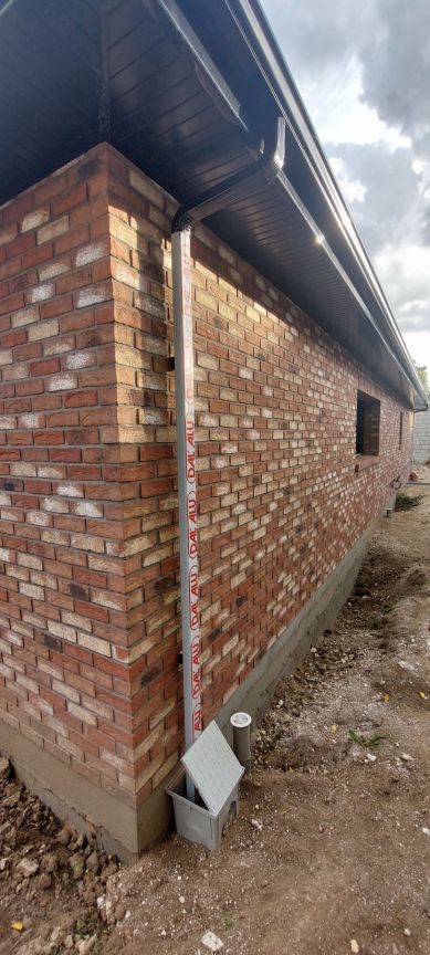

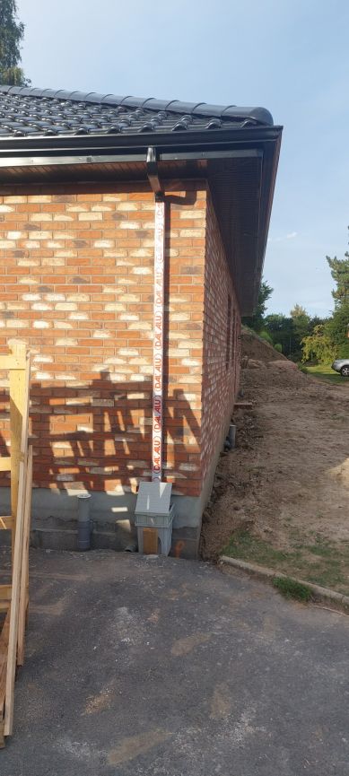

« Pose des gouttières alu et début électricité (pose des pieuv »
Gros oeuvre > Charpente - couverture Par 76033360X le 09/09/2025 à 21h07
descentes de gouttières alu, puisards pose préalable perso
mise en place des pieuvres électriques, hydraulique et VMC

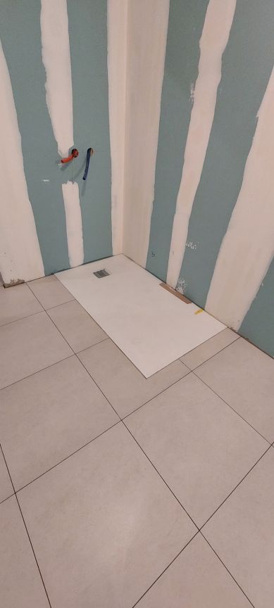

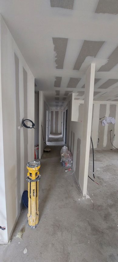

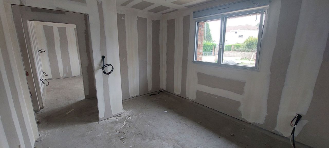

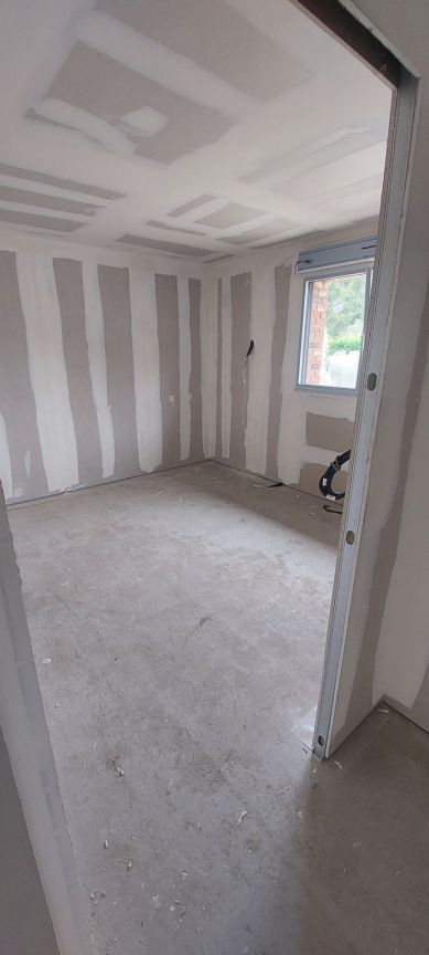

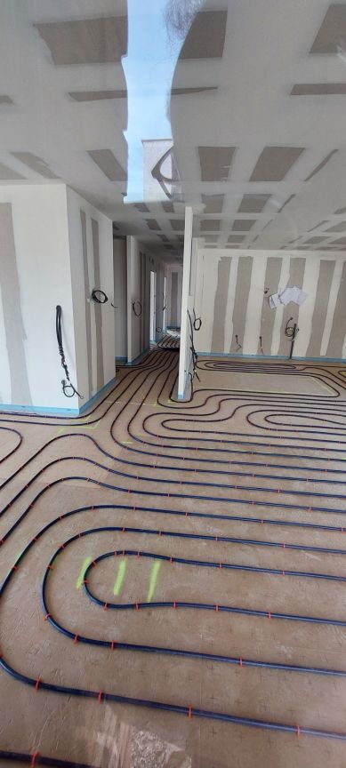

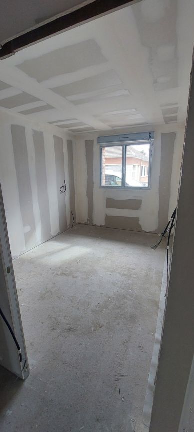

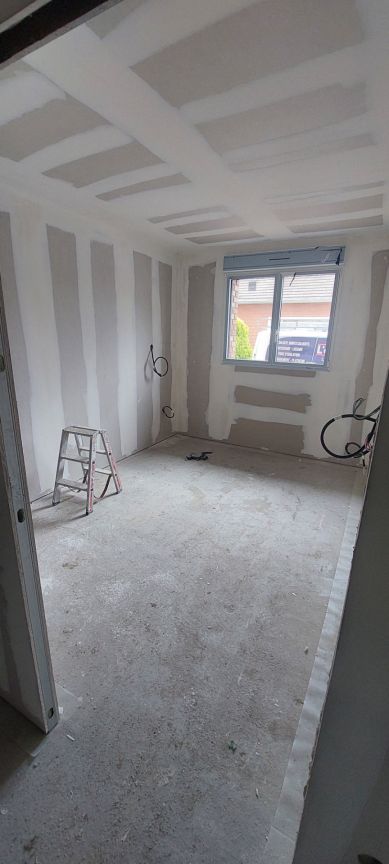

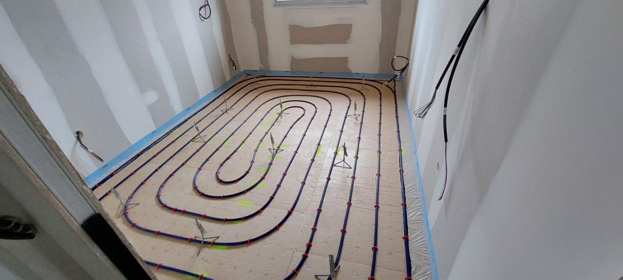

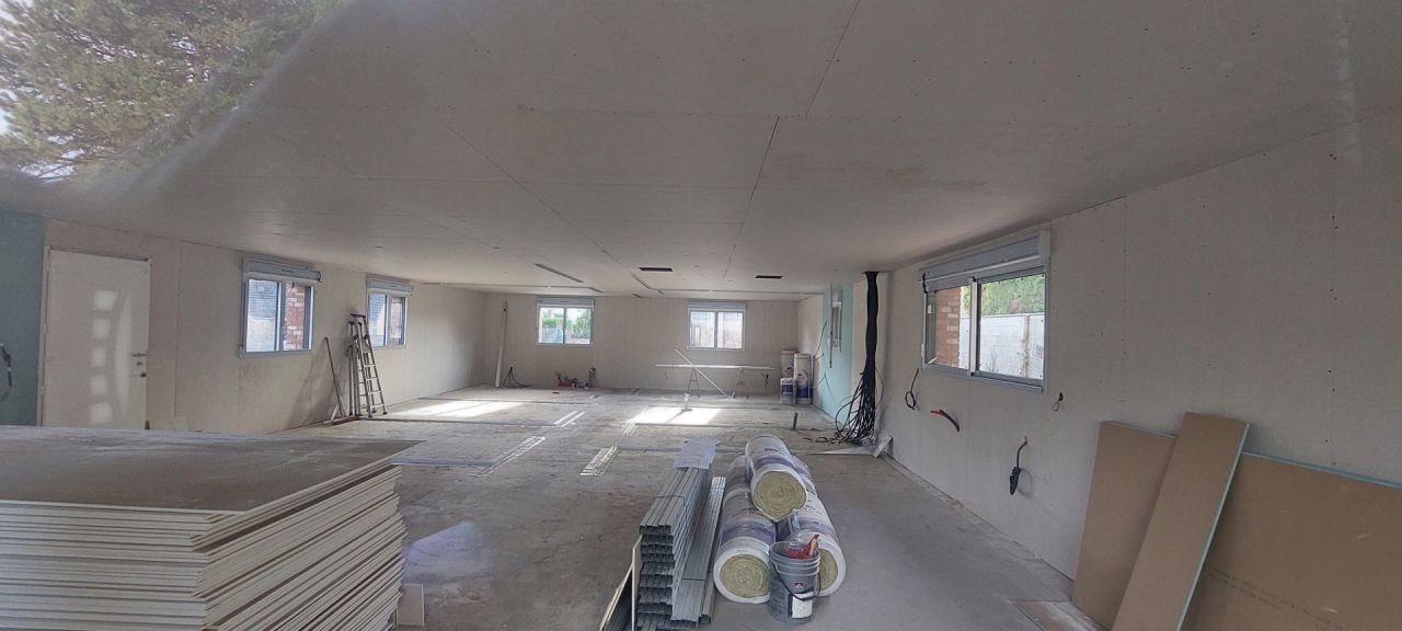

« Début du placo intérieur »
Second oeuvre > Cloisons - portes intérieures Par 76033360X le 17/09/2025 à 08h48
Plafond fait
isolation périphérique faite.
Cloisons à démarrer
Début placo
Début placo
Début placo

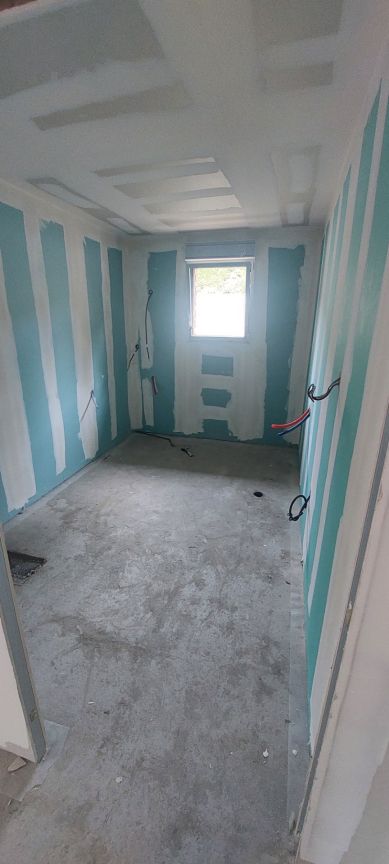

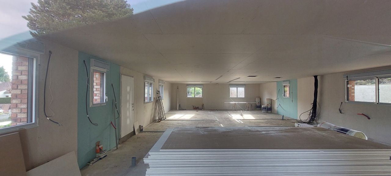

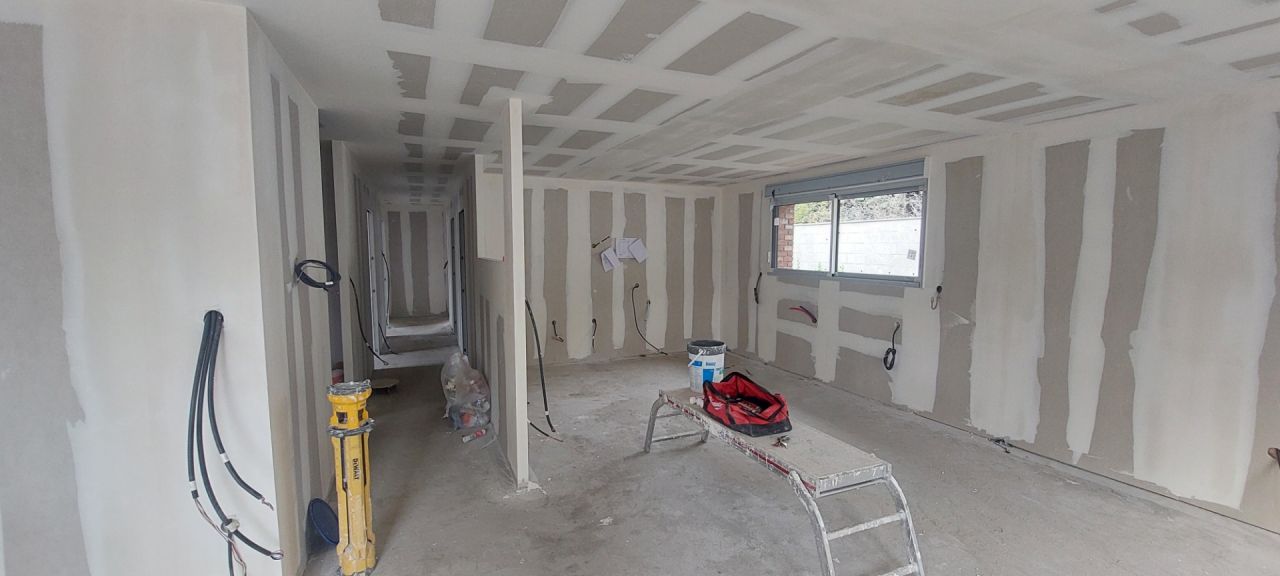

Second oeuvre > Cloisons - portes intérieures Par 76033360X le 26/09/2025 à 13h59
Ratissage du plafond à planifier par la suite
enduits + calicots
enduits + calicots
enduits + calicots
enduits + calicots
enduits + calicots
enduits + calicots
enduits + calicots
enduits + calicots
enduits + calicots
enduits + calicots
enduits + calicots
enduits + calicots

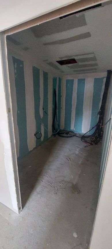

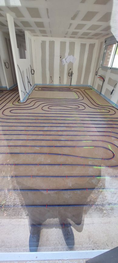

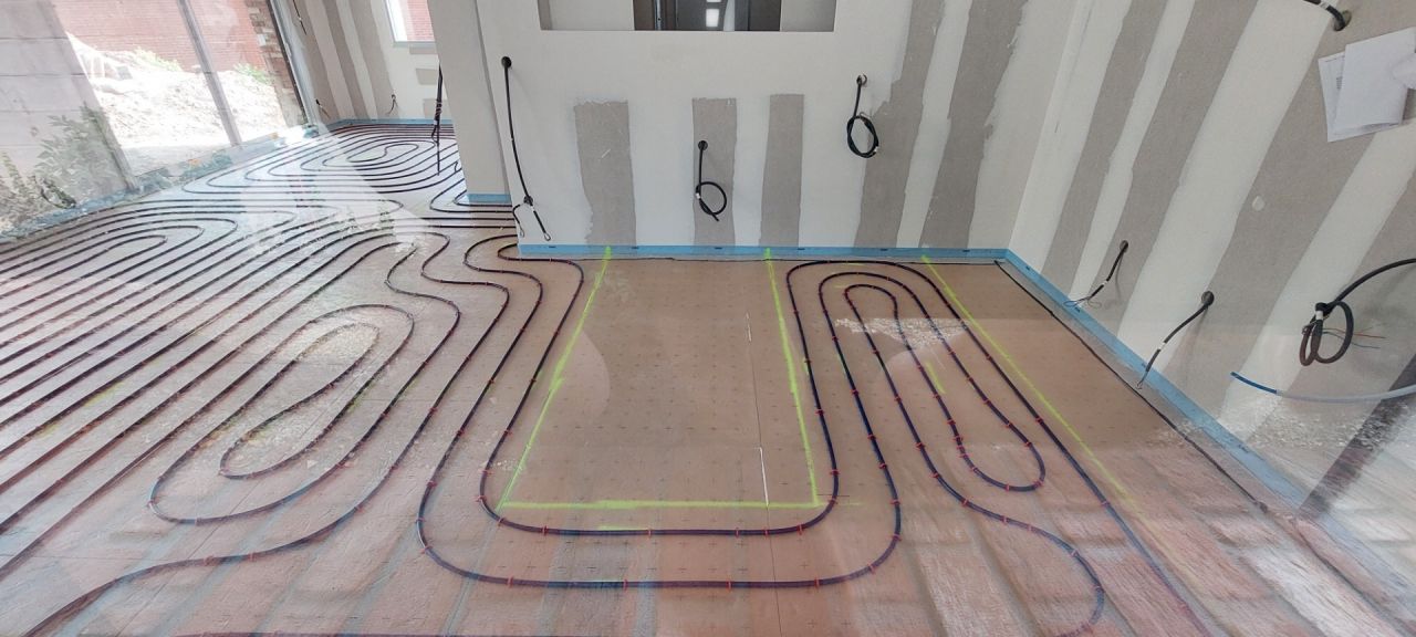

« Pose de l'isolant de sol et du réseau pour le plancher chauf »
Second oeuvre > Chauffage - climatisation Par 76033360X le 02/10/2025 à 15h33
Photo prises par les fenêtres :
[url=http://www.forumconstruire.com/photos/viewer-pid_1986495.php]
[/url]
Isolant + réseau PER BAO pour plancher chauffant
Adhérent AAMOI

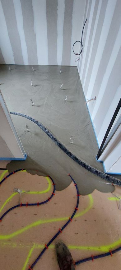

« Coulage de la chape du plancher chauffant »
Second oeuvre > Chauffage - climatisation Par 76033360X le 12/10/2025 à 17h50
Chape du plancher chauffant

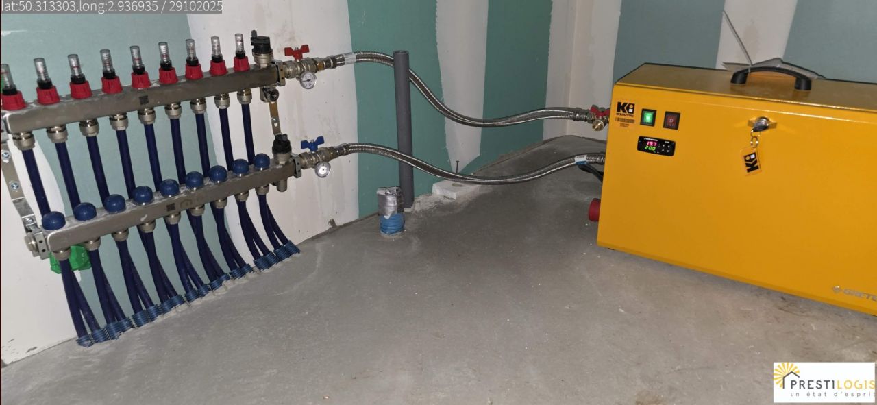

« Mise en chauffe du plancher chauffant avant pose du carrelag »
Second oeuvre > Chauffage - climatisation Par 76033360X le 29/10/2025 à 09h20
Mise en chauffe du plancher chauffant avant pose du carrelage par chaudière provisoire électrique.

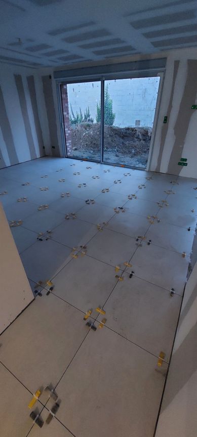

« Début pose du Carrelage »
Décoration - finition > Carrelage - faïence Par 76033360X le 12/11/2025 à 19h17
Modèle Nooba 60x60 rectifié de la gamme Arte one, vendeur Point-P
60x60 rectifié modèle Nooba blanc (Point P)

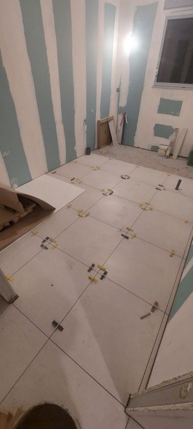

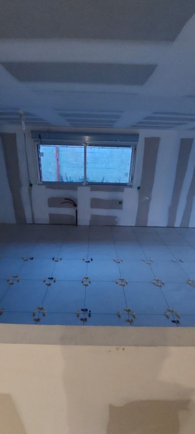

« Suite du carrelage »
Décoration - finition > Carrelage - faïence Par 76033360X le 17/11/2025 à 20h25
Point p nooba 60x60 blanc
Pose affleurante avec le receveur de douche

« Travaux du jour »
Préparation > Terrain Par 76033360X le 19/11/2025 à 08h44
Terrassement du terrain,  enterrer les souches, niveler le terrain, poser des anneaux pour les eaux pluviales.
Continuation de la pose du carrelage.
Pour enterrer les souches de pins de 50 ans
Pour enterrer les souches de pins de 50 ans, recouvert ensuite
Pour la pose d anneaux pour les eaux pluviales
Receveur encastré
Entrée carrelée
