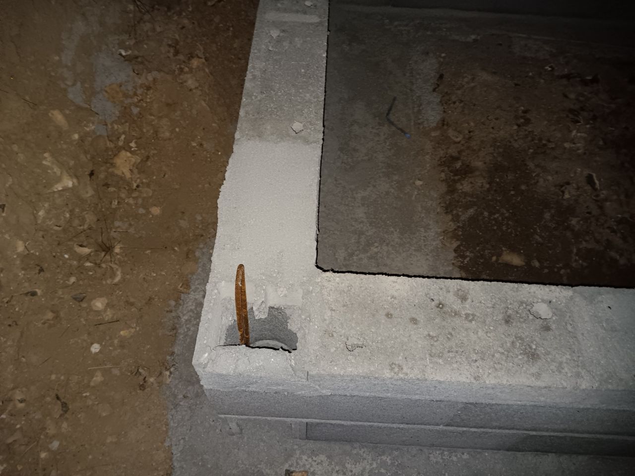

Citation:
Il est regrettable que le maçon ne puisse pas ligaturer les poteaux verticaux
Dept : Var
Juanais27 Picto info Auteur du sujet
Photographe Env. 10 message Eure
Fabienvar a écrit:
Citation:
Chaque base des poteaux est cassée pour nettoyer
Dept : Eure
Juanais27
Normalement les poteaux verticaux doivent être ligature, en l état il est pas  possible de ligaturer (attacher) les poteaux dans les agglo d' angle.
Par facilité  votre maçon mettra ces poteaux dans les agglo d' angle lors du coulage du béton.
Dept : Var
Fabienvar a écrit:Juanais27
Normalement les poteaux verticaux doivent être ligature, en l état il est possible de ligaturer (attacher) les poteaux dans les agglo d' angle.
Dept : Eure
Fabienvar a écrit:
Citation:
Dept : Eure
Juanais27
Bonjour ,
Normalement sur la photo d'hier ou il y a le 1er rang, avec le depart du poteau vertical, normalement a ce poteau doit etre ligature le prolongement du poteua vertical, et ensuite l'gglo doit etre posé.
Je suppose que c'est un sous traitant de votre constructeur et non vrai un artisan macon, qui pour aller plus vite, fait l'inverse : pose l'agglo et en ensuite met le chaine dans l'agglo, et de ce fait votre chainage n'est pas ligaturé avec le chainage des fondations.
Et comme souvent les sous traitants de constructeurs ne respecte pas le temps de séchage du béton qui est de 28 jours minimum, par exemple entre le coulage des fondation et la pose du vide sanitaire, idem pour la dalle
Dept : Var
Bonjour ,
C'est un maçon sous traitant oui. Fondations coulées le 14 septembre
Dept : Eure
Juanais27
et 1 er agglo du vide sanitaire posé quand ?
Dept : Var
Pas de planelles, ce sera un coffrage j'ai demandé au maçon ce matin
Dept : Eure
Juanais27
Par contre demandez leur, combien de jours ils ont prévu de séchage de la dalle
Dept : Var
