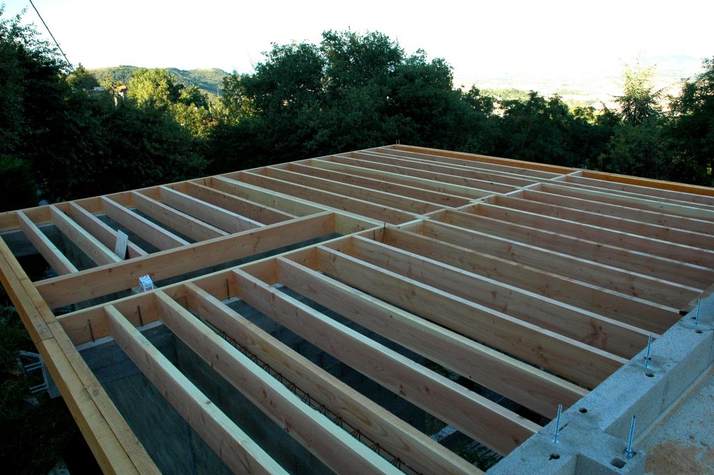

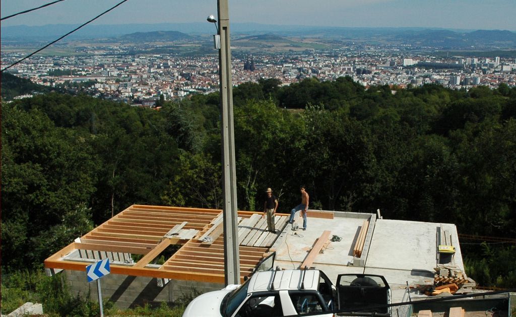

Bonsoir David, Bonsoir tout le monde
Aujourd'hui, on vient de quasiment terminer le solivage Rez de chaussée , mise à part que ces gros bout de bois sont difficiles à manipuler , c'est un réel plaisir de se voir avancer comme çà , surtout que lorsque un élément est posé, il reste définitivement... contrairement au coffrages béton qu'il faut bien dimensionner , mettre en place, renforcer , ferrailler , couler du béton à l'intérieur , décoffrer , nettoyer les banches , attendre que la prise soit totale... bref , vive le bois , sa texture et son odeur.
Quelques photos prises en cours et en fin d'après-midi

Env. 5000 message Normand Expatrié (59)
Génial Rolleyes ça fait plaisir a voir.
Vivement la suite

Salut pict.
Beau boulot !
Je suis de plus en plus impatient de voir cela de visu la semaine prochaine.

pict Picto info Auteur du sujet
Membre utile Env. 5000 message Puy De Dome
Ben çà y est , après une mise en route difficile, on est parti pour la construction des murs , assez laborieux au départ , il manque toujours quelque chose , une pointe, un outil oublié , bref avec peu d'expérience, on panique un peu , le temps de s'adapter et de se motiver , et surtout d'attaquer la journée sans savoir trop ou on va , avec un peu de précipitation , mais des journées très sympas à vivre malgré tout çà.

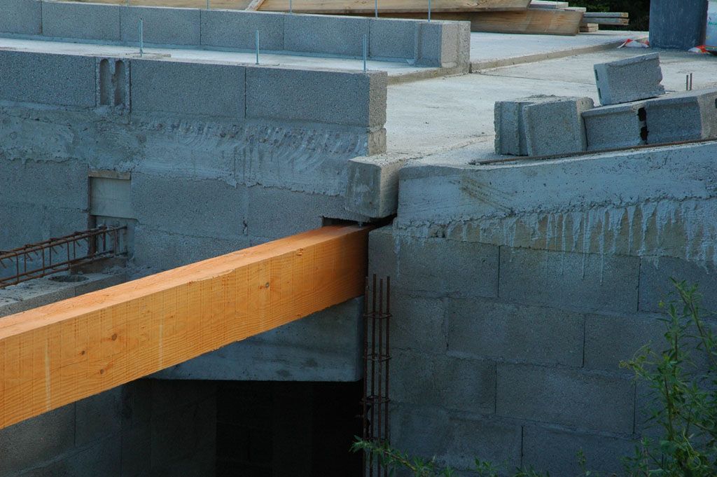

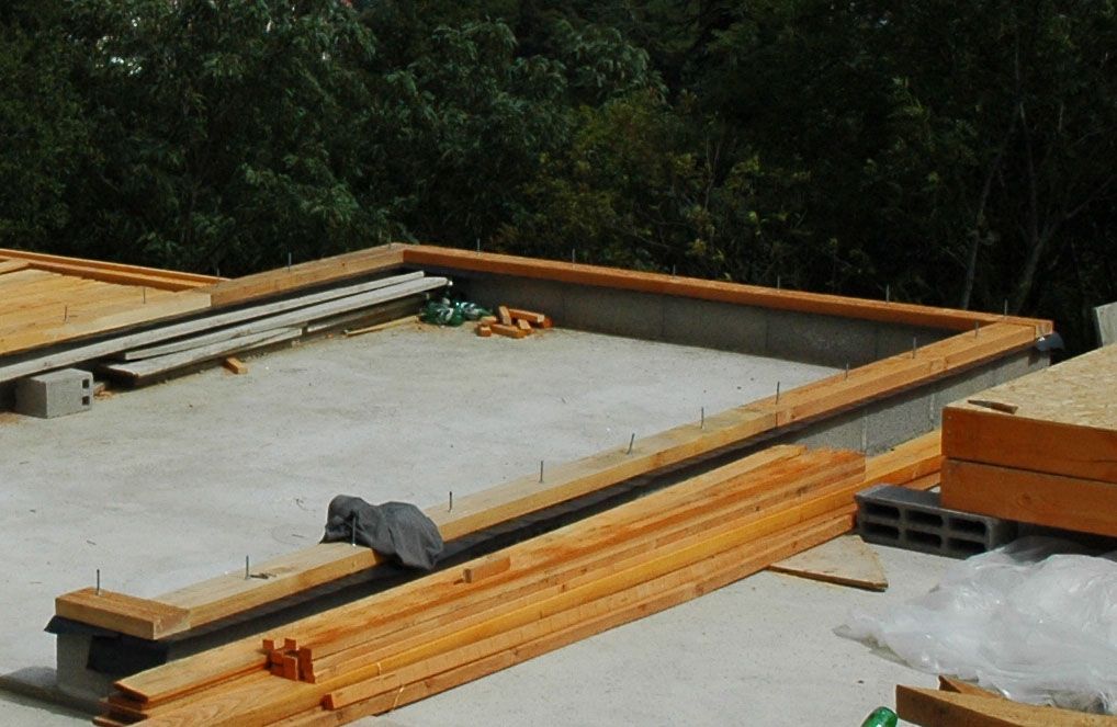

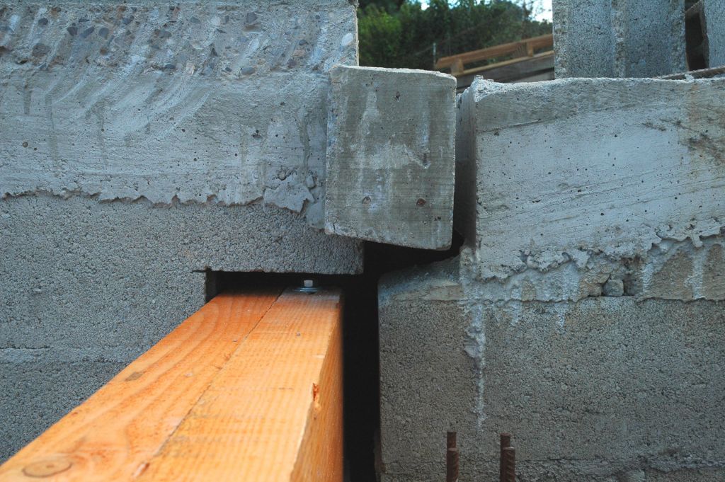

Juste une petite interrogation en regardant tes photos : entre ta maçonnerie et ton solivage de plancher, je ne vois pas de feutre bitumeux pour la coupure de capilarité. Ce sont mes yeux ou ..... tu l'a géré autrement ?
PS : je n'ai pas renoncé à l'idée de venir te rendre une visite sur ton chantier, mais cette première semaine de congé.... je n'ai pas arrêté de courir !!! Mais promis, la semaine qui arrive, je passerai.
A+
David
Messages : Env. 60000
Bonjour David ,
J'ai bien mis des bandes d'arase sous mes lisses basses au contact de la maçonnerie, mais je n'en ai pas mis sous les solives effectivement , c'est un choix que j'ai fait , peut être à tord d'ailleurs , mais j'ai pensé qu'à 3m60 de hauteur au-dessus du sol , il n'était pas possible que l'eau remonte par capillarité aussi haut dans le mur , mais maintenant , c'est vrai que tu me donnes des doutes sur le choix que j'ai fait.
J'attends ta visite , tu me diras , il y a peut être des choses auxquelles je n'ai pas pensé ...
Passes un bon dimanche

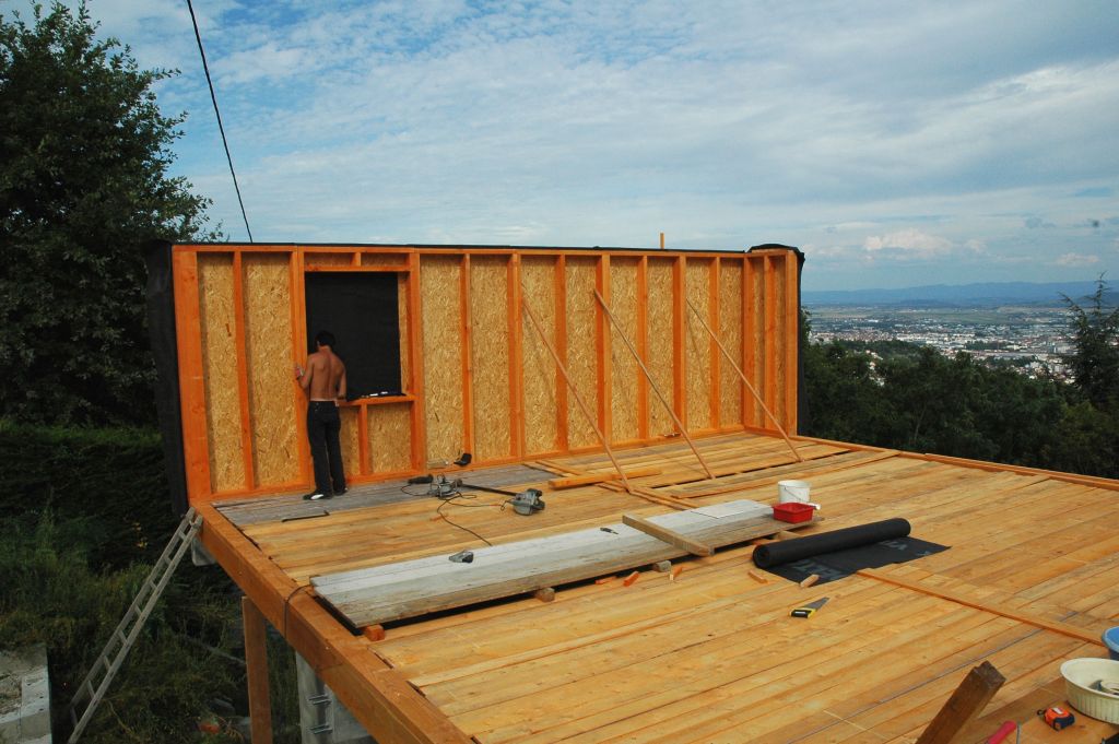

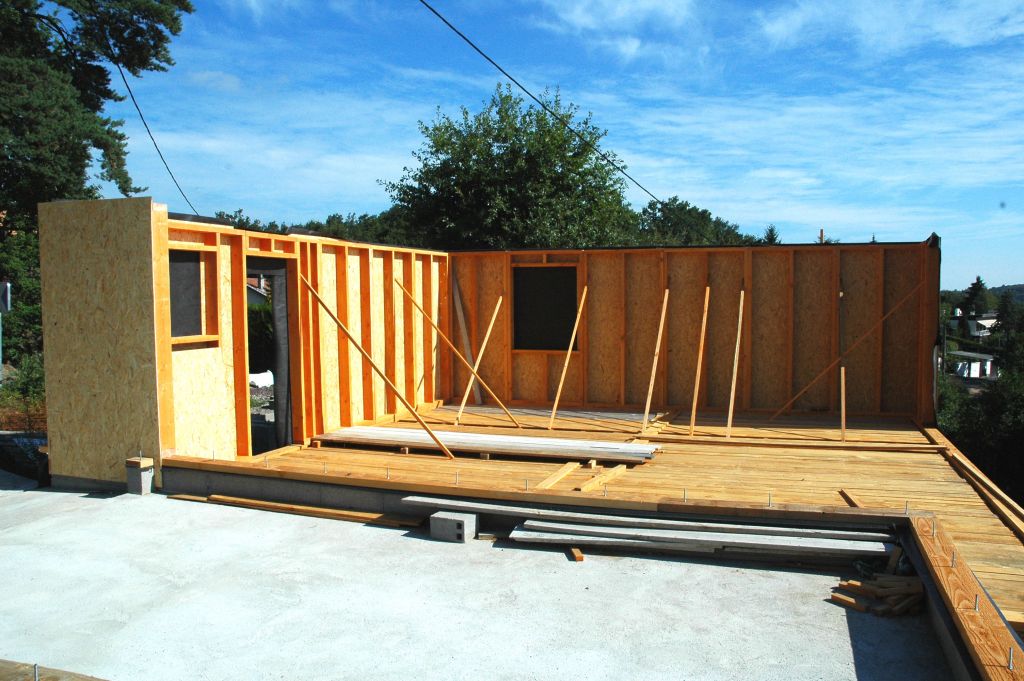

Résultat au bout d'une semaine à deux (outre solivage), le temps de couper, fabriquer les cadres , les transporter sur le chantier, et les mettre en place.
Hélas , plus qu'une semaine de congé pour mon fils.
Choses importantes lors de la mise en place des cadres :
mettre les joints de silicone , lever le panneau après avoir percé le montant du précédent au minimum en haut en bas et au milieu, faire glisser le panneau vers celui qui est déjà en place verticalement , mettre en place de suite les tirefonds sur le montant par l'intermédiaire des trous aménagés dans le précédent , serrer , mettre ensuite en place les ancrages sur la lisse basse ( qui pour moi sont des pointes de 100, en attendant quelques équerres après mise hors d'eau).
Lorsqu'un montant et légèrement vrillé lors de la fabrication d'un cadre , un outil simple pour l'aligner et le ramener avant clouage en bout : en utilisant un serre joint de maçon ( comme on utiliserait une grande pince ) .
Le temps de mettre des pointes en contours et en milieu de cadre pour la fixation du contreventement au marteau , semble insignifiant au regard du temps global de fabrication et de mise en place du panneau. La location ou l'acquisition d'une cloueuse automatique me semble injustifiées pour un particulier.
Autre observation , pour la confection des cadres , j'ai utilisé du bois brut traité , mauvaise idée , il vaut mieux utiliser du bois calibré en dimensions , donc raboté (cela économise le silicone ). Effectivement, j'ai noté jusqu'à 5 à 8 mm d'écart sur 2 sections de bois théoriquement identiques . Cela entraine également des erreurs sur la hauteur des cadres. Erreurs qu'il faudra rattraper au silicone lors de la mise en place des lisses hautes.
Dernière observation ( pour l'instant ) , un cadre de 125x250 semble peser dans les 60 kgs , ce qui veut dire que la mise en place seul et quasi-impossible, dans le cas ou l'on travaille seul , il faut faire des cadres de 62,5x250 , surtout quand on est face au vide et un peu en équilibre sur la lisse.
Ne jamais laisser trainer quoi que ce soit au sol lors du passage avec des cadres dans les mains, surtout les liteaux avec une petite pointe au bout qui tiennent provisoirement les cadres en place et que l'on a enlevé en urgence parce qu'il gênait. Sinon , comme moi vendredi matin , on se perfore le pieds.
Et là , j'ai bien pensé au silicone pour reboucher le trou ... mais...était ce bien raisonnable ?

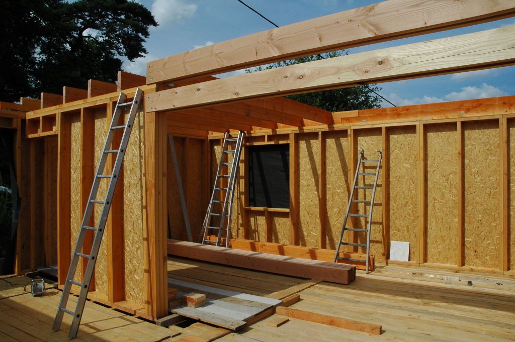

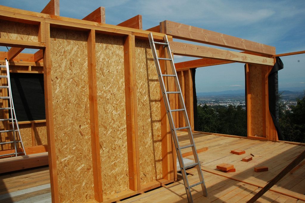

Et voilà le problème : au centre l'angle sur lequel il va falloir poser la lisse basse pour le bureau en mezzanine , en bas à gauche, la salle de jeux et la cuisine d'été de mon voisin ... j'ai déjà une perte d'équilibre juste à regarder la photo ... mais il se peut que ce soir j'ai aussi trop arrosé notre travail de 3 semaines...
Voilà d'ailleurs ce que je pourrai voir du sol du bureau en cas de malaise... rassurant , n'est ce pas !
Sinon à l'intérieur de ce que l'on a monté , on aurait presque l'envie de laisser tout comme çà , tellement le bois est agréable à regarder.
Ma conclusion : Pourvu qu'il n'y ait pas une tempête avant que j'aie tout lié solidement ! Parce que dorénavant , je vais être seul... en attendant les prochaines vacances.

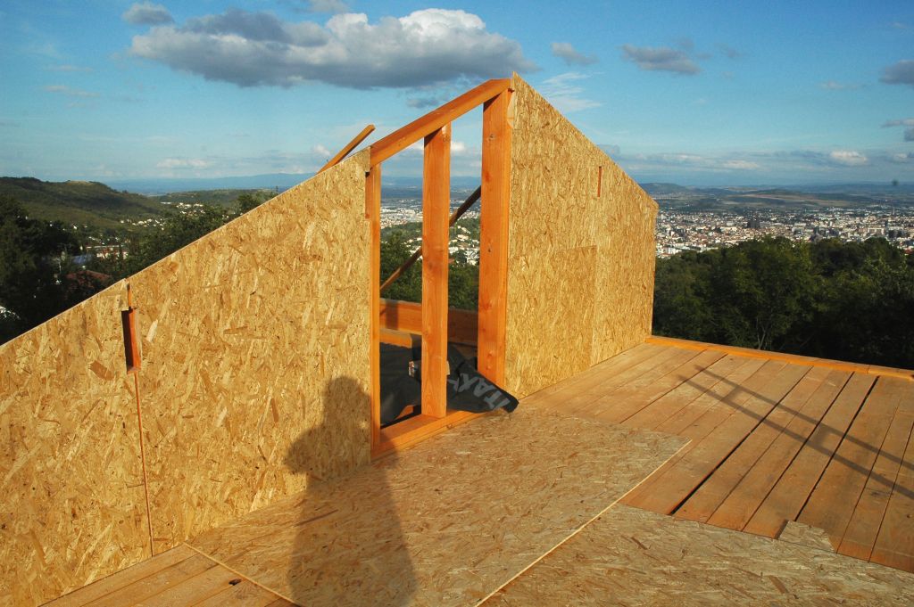

Aujourd'hui , découpe et préparation des cadres des pignons... pas très facile avec des coupes en biais qui suivent la pente du toit.
J'ai fait un plan de calepinage au 1/10 sur lequel je prend mes mesures.
Cette semaine j'ai fini de poser le solivage haut du rez de chaussée , c'est assez physique ... mais çà c'est fait (comme on dit).
Semaine prochaine préparation complète des cadres "triangles" avec bardage près-posé , j'ai trop peur du vide ... Je ne pourrai jamais barder de l'extérieur si je ne prévois pas la pose dès maintenant. Cela complique énormément les choses , notamment au niveau des angles du bâtiment.
Par contre, comme je compte barder cette partie haute des pignons en bac-acier, j'ai la possibilité de plier mes plaques au niveau des angles ce qui je crois, va bien m'arranger. D'autre part, je compte fixer ce bardage sur liteau posé de champ , ce qui va me permettre de poser par la suite et de l'extérieur mon bardage en dessous sur liteau à plat sans trop de difficultés... j'espère
Tout ces cadres vont être fabriqués sur place sur le plancher provisoire en attendant de les lever avec Flo le WE

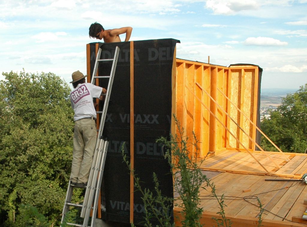

Avec un temps exceptionnel toute la semaine , j'ai avancé un peu, j'ai préparé tous mes cadres de pignon , aujourd'hui j'ai posé les cadres qui feront office de refend central , c'est sur ces cadres que reposeront les pannes du toit sur lesquelles je vais clouer mes chevrons de 10X5. Cette technique m'évite de mettre des fermes ou de fermettes que je n'aurais pas pu manipuler tout seul .
Tout les bois de structures de ces cadres ont été découpés chez moi , à partir d'un plan dessiné au 1/10ème , transportés sur le chantier et assemblés sur place à l'étage pour lequel il sont destinés.

Aujourd'hui, on vient de finir le levage des cadres triangles avec bardage préposé ... pas très heureux le bac-acier ... par contre très économique ... mais bon , tout çà m'évitera de travailler en hauteur et protègeras l'ossature de manière durable et sans entretien sur cette partie, le temps de finir de barder définitivement ce pignon ( surement en bois ou PVC cellulaire) peut être le printemps prochain.

il faut profiter des jours ensoleillés, car dans votre Auvergne le mauvais temps va vite arriver, ça caille le matin.... et les jours qui diminuent pas bon pour avancer. Vous vous êtes fixé une date pour la fin des travaux? enfin un espoir?

Tu sais, à vrai dire , je ne suis pas très fana de ces journées telles qu'aujourd'hui ou il fait pas loin de 30 degrés. Je préfère nettement quand il fait moins chaud , une température de 8 à 10 degrés est idéale pour moi pour travailler dehors )
Je suis né dans les montagnes, et j'y vit encore, et je supporte mieux le froid que le chaud.
On ne s'est pas du tout fixé de date pour la fin des travaux, au moins comme çà on ne sera pas déçu dans l'hypothèse ou çà tarde à se finaliser. Ayant arrêté mon activité professionnelle depuis fin 2005 , je m'ennuyais , donc pour moi, rien ne presse , surtout que ma compagne a encore de longues années à travailler , cela me permet de me sentir plus utile pour ma famille , et de m'occuper les mains , et surtout la tête. L'inactivité n'est pas bonne pour mon moral.
Ce que tu vois sur les photos ne représente en fait que le petit tiers de l'ensemble du projet qui fera 21 mètres de long , ici tu ne vois qu'un logement pour lequel le garage n'est pas encore monté , et en symétrie il y aura la même chose de l'autre coté ... c'est te dire , j'ai prévu de quoi m'occuper!

Humeur du vendredi,
il a plu toute la nuit, et ce matin , çà n'a pas été mieux , outre le fait que l'OSB3 craint l'eau et qu'il a donc été copieusement arrosé sur les parties non-protégées, j'avais eu la mauvaise idée de monter mes panneaux de bardage en bac-acier et de les couper sur le plancher. Résultat cet après midi, j'ai constaté que les solives que je voulais laisser apparentes ,se sont teinté de rouille issue du découpage à la meuleuse de mes plaques de bardage , bref du travail de ponçage en plus à prévoir.
Je suis donc en train de préparer à l'abri chez moi les pannes support du toit , pas évident , au même titre que pour la mise en place du bardage , et par mon handicap lié au travail en hauteur, je suis donc contraint de poncer et de peindre une partie des pannes qui seront apparentes en débord de toit avant leur mise en place ,autant de choses qui vont me retarder pour la mise hors d'eau qu'il ne faut pas que j'oublie . Autant dire que j'en suis déjà aux peintures alors que le bàtiment n'est pas encore couvert. mais je me console en me disant que je n'aurai pas à monter par la suite .
