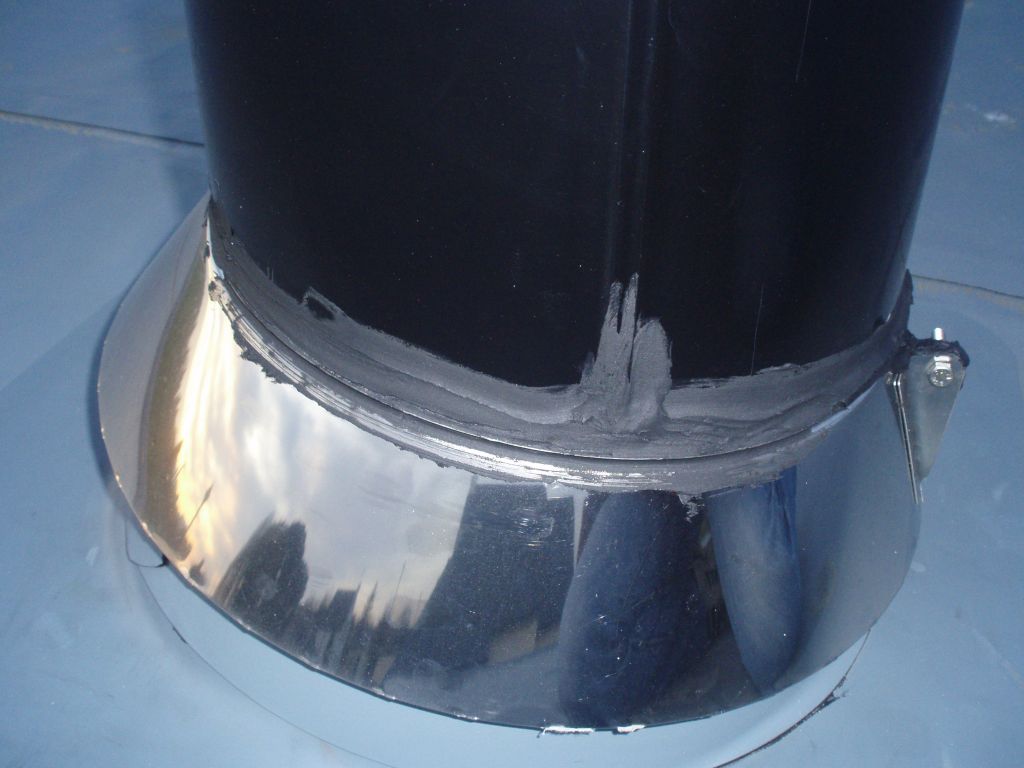

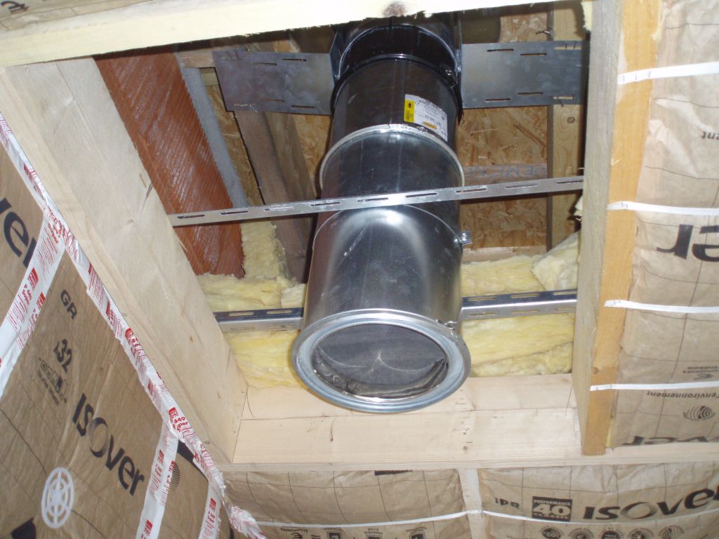

L'isolation est en parti terminé , il ne reste plus qu'un trou pour le passage du poujoulat que je ne ferais que quand il sera totalement étanché
Voila donc l'étanchèïtée qui a été faite cette semaine avec du matic noir ( gris sur la photo ) .
Il est très rigide une fois sec et du coup avec le vent le mastic casse et ne sert plus à rien !
Le problème c'est que pour la deuxième fois c'est pas encore étanche !
Résultat , nous avons essayés de trouver une solution pour pouvoir terminer l'iso des murs .
Les embalages des balots de GR 32 nous ont servis pour faire un grand entonoir :
C'est joli et étanche
Il n'est pas question d'enlever ces baches tant que le problème ne sera pas réglé , sinon nous seront bon pour changer la laine des murs qui se trouve derrière la protection .

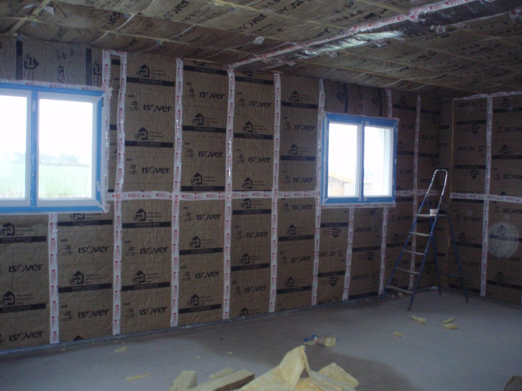

Quelques photos de l'ensemble de l'iso :
Le mur ouest :

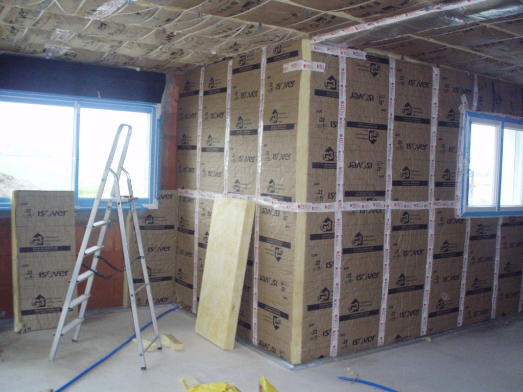

Le mur nord ouest en cours d'iso :
Le mur nord ouest fini avec un pare vapeur dans l'angle pour avoir une continuitée :

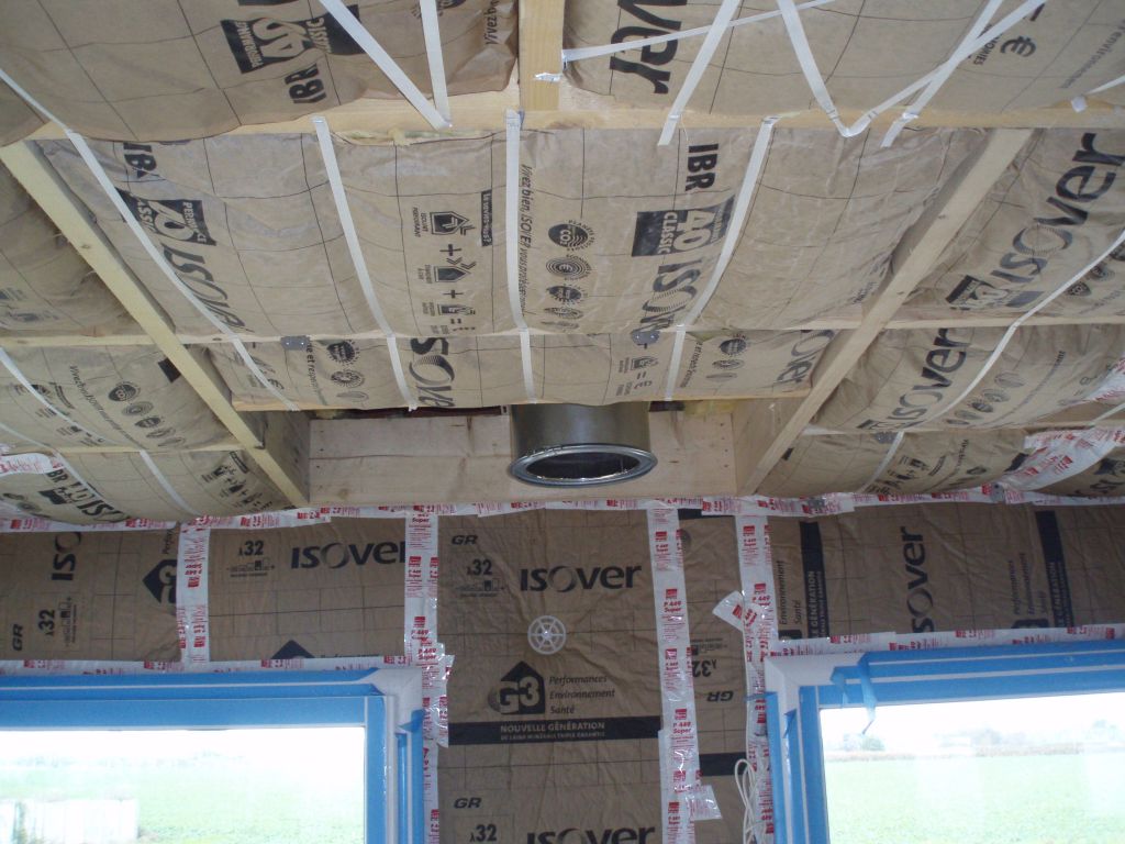

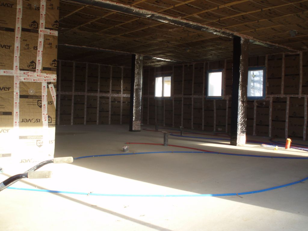

Les poteaux avec une isolation laine de verre ( nappe HRM ) sur trois face .
Et sur la quatrième face pour le plaquage direct de placo au mape , une couche de mastic thermique pour le froid .
L'emplacement de la porte entre le garage et le cellier avec un pare vapeur sur la tranche de la laine :
Mon beau-frère qui était au RDV comme d'habitude
L'isolation de seuils ( porte d'entrée , porte fenêtres ) avec le mastic thermique :
Et pour finir 4 photos prises dans chaque angle de la maison :

salut philippe,
qu'a-t-il mis comme mastic pour l'étanchéité du poujoulat ? c'est étonnant que cela casse ?
De : Sur Le Forum (77)
Ancienneté : + de 20 ans
Philippe29 Picto info Auteur du sujet
stephplr77 a écrit:salut philippe,
Salut steph ,
Je ne sais pas trop ce que c'est , mais c'est pas le bon !
Le gros problème AMHA , c'est que la partie qui dépasse du toit est plus longue que la partie inférieur et en plus mal fixé .
Résultat quand il y a du vent ( et en ce moment ont est servi ) ben le poujoulat bouge dans tout les sens .
Le mastic devrait être beaucoup plus elastic que ça !

Bonsoir à toutes et à tous ,

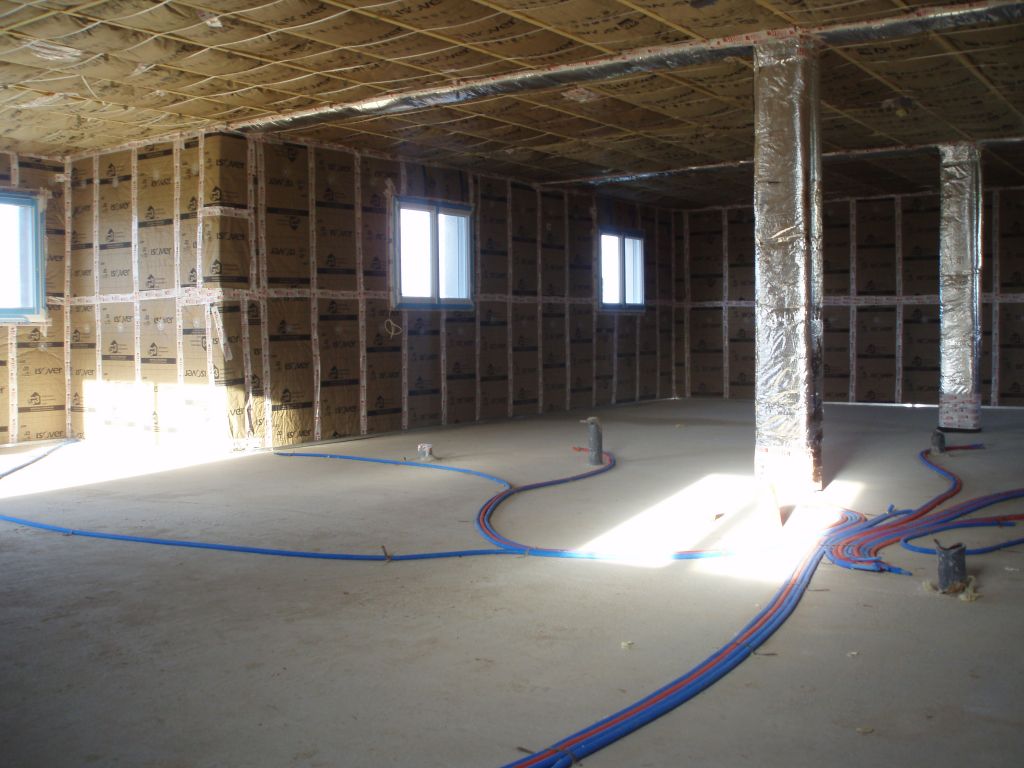

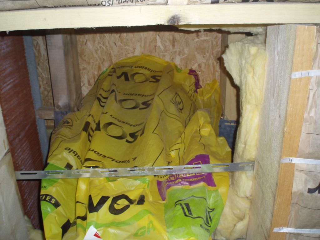

Quelques nouvelles de l'avancement du chantier Blush
Pour le moment il n'y avait que l'étanchéïtée qui bloqué le chantier .
Hier le couvreur est revenu pour mettre le morceau du poujoulat dans la partie inférieur ( à la bonne longueur Biggrin )
Ils ont repris la colerette qui posé problème .
Hier soir en arrivant sur le chantier , je me suis apperçu que je voyais encore le jour par en-dessous , donc ce matin coup de téléphone au cdt ( à la secrétaire ) et il m'a rappelé pour en parler .
Je lui est expliqué et il m'a dit qu'il s'en chargé et qu'il avait l'intention de passer sur le chantier demain en début d'après midi .
Ce midi , j'ai amené mon echelle pour aller jeter un coup d'oeil sur le travail effectué sur le toit et je me suis rendu compte qu'ils avaient mis du mastic translucide , ce qui explique que hier soir je voyais encore dehors . Rolleyes
Avec ce qui tombe actuellement , je pense que je vais vite m'appercevoir si c'est vraiment étanche Wink
La suite devrait être le plaquiste avant la fin de la semaine et l'elc à suivre .
J'ai également prévenu le cdt que les plaquiste risqueraient d'avoir quelques surprises avec l'isolation ( pas très courant d'avoir certaines choses que j'ai faites ) il m'a expliqué que c'était aussi pour voir l'iso qu'il se déplacer .
Il voudrait voir si il serait possible de prendre des idées pour améliorer leurs façon de faire .

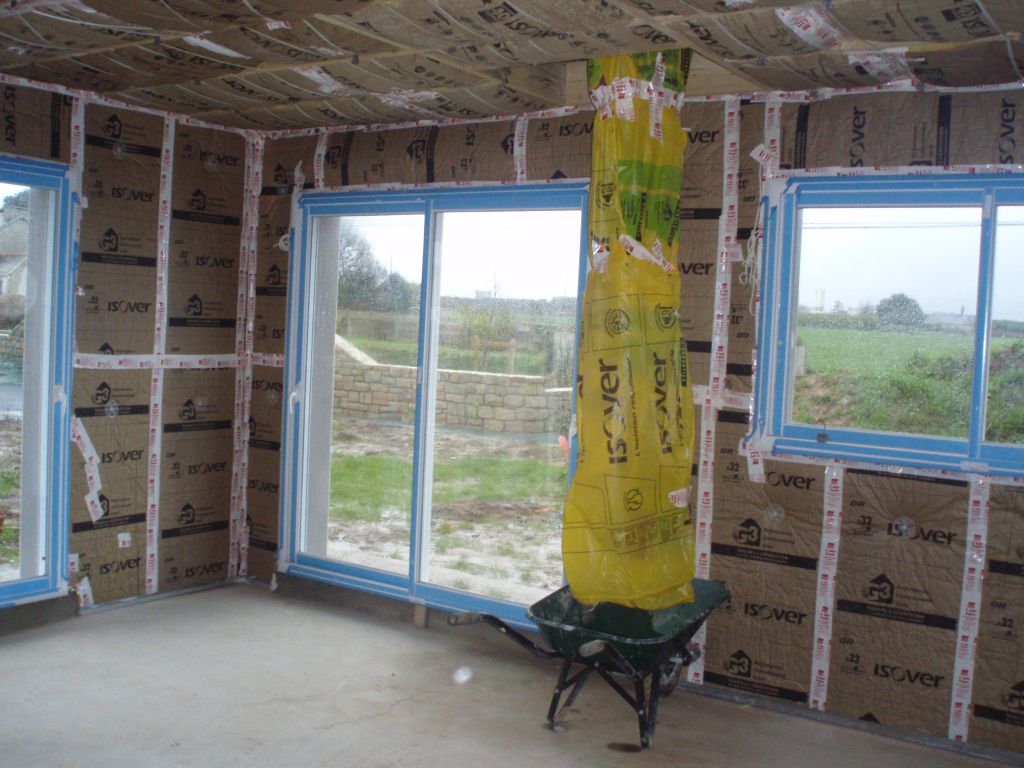

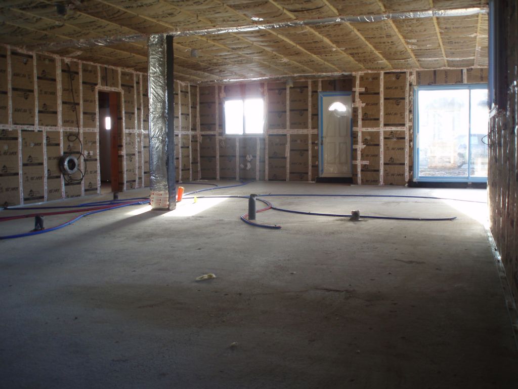

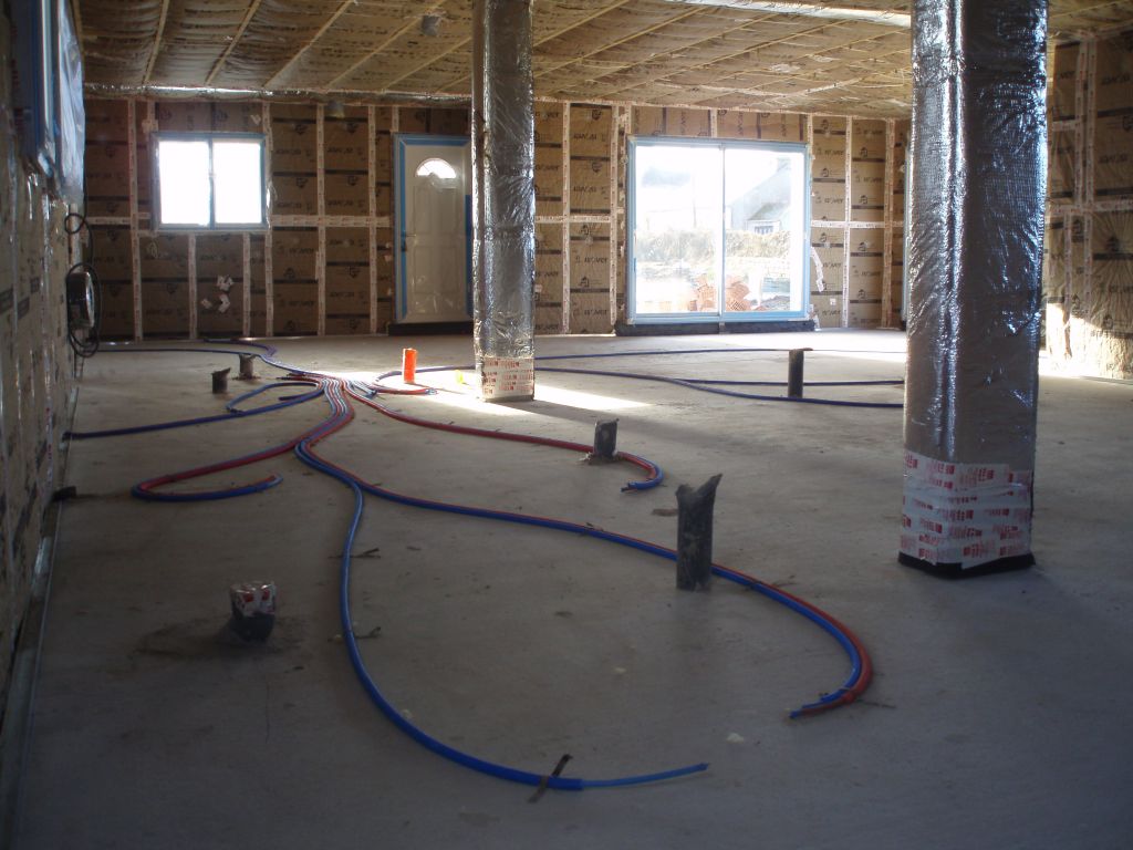

Le petit truc , c'est que pour isoler un pavillon comme je l'ai fais ça prend pas juste deux jours .
Ca peut couter chers à un MO d'avoir ce genre de prestation faite par un cst .
J'ai fais un petit calcul du scotch utilisé
- Entre 500 et 600 m de scotch
- + de 1200 aggraffes
- 6 à 8 M2 de tramico ( pour les coffres volets )
- Du mastic thermique ( 5 à 6 litres en bi-couche ) pour couvrir les seuils et les poteaux .
- 24 M2 de nappe HRM 400 en 30 mm ( isover ) pour les poteaux et les poutres .
- 200 à 300 ML de sangles pour tenir la laine entre les solives .
- 5 bombes de mousse expensive pour les entourages de batis et des seuils
- 5 autres bombes qui elles ont servi avant le coulage de la dalle ( pour boucher les trous sur les hourdis au passage des évacuations )
- 127 DHK ( hélicoptère ou chevilles ) pour la fixation de la laine sur les murs . ( d'ailleurs merci encore à pizzle , j'ai eu exactement le nombre qu'il me falait Wink )
Maintenant , surveillance de chantier pour pas que les autres corps de métiers ( plaquistes , elecs , plombiers ) me fasse du massacre sur mon boulot
J'ai prévenu que je serais intransigeant sur ce point , vue le temp et l'argent engagé sur ce post .
Il reste également l'enduit à terminer ( vue le temp )
Je vous souhaite une bonne soirée et à très bientot .

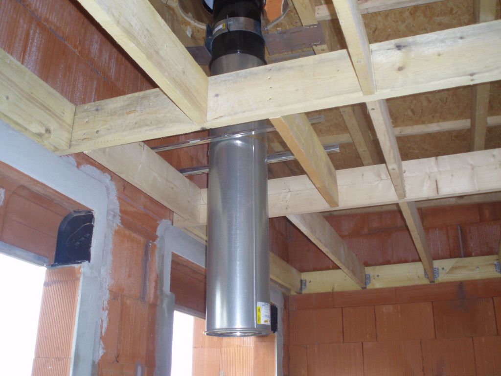

« Le poujoulat est en fin mis à poste »
Second oeuvre > Chauffage - climatisation Par Philippe29 le 26/11/2009 à 20h48
Ca y est !!!
Le poujoulat est entier et surtout avec la partie inférieur de la bonne longueur
Avant :
Après :
C'est nettement mieux
J'ai prévu une plaque en alu que j'ai fait au boulot aujourd'hui pour mettre sur les solives est surtout pour tenir la laine de roche qui viendra entourer la base du tubage .
Je prendrais une photo dès que celle-ci sera en place .
Cette semaine aura donc une semaine de préparation et surtout de réparation pour partir sur de nouvelles bases .
Je ne pense pas que demain il y est grand chose en avancé , donc RDV la semaine prochaine pour la suite
Bon week-end à tous
