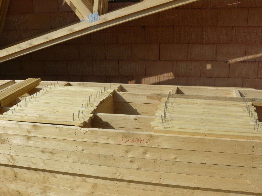

Tiens en cherchant des exemples de charpentes moins bien stockée que la mienne, je suis tombe là dessus :
Le DTU 31-3 Charpente, article 3.2/a)
Précise, concernant le stockage, que :
Pendant le stockage, il faut prendre soin d'éviter tout contact avec le sol.
Dans le cas d'un stockage d'une durée supérieure à quinze jours : il est nécessaire de protéger les charpentes des intempéries par un dispositif permettant la circulation de l'air.
Les fermes doivent stockées de préférence verticalement et reposer sur des supports disposés sous les noeuds prévus pour les appuis.
Elles peuvent être aussi stockées à plat, en positionnant des appuis de niveaux tous les 3 m maximum.
Voila le lien avec de belles photos ... http://www.forumconstruire.com/construire/topic-119116.php#1525273

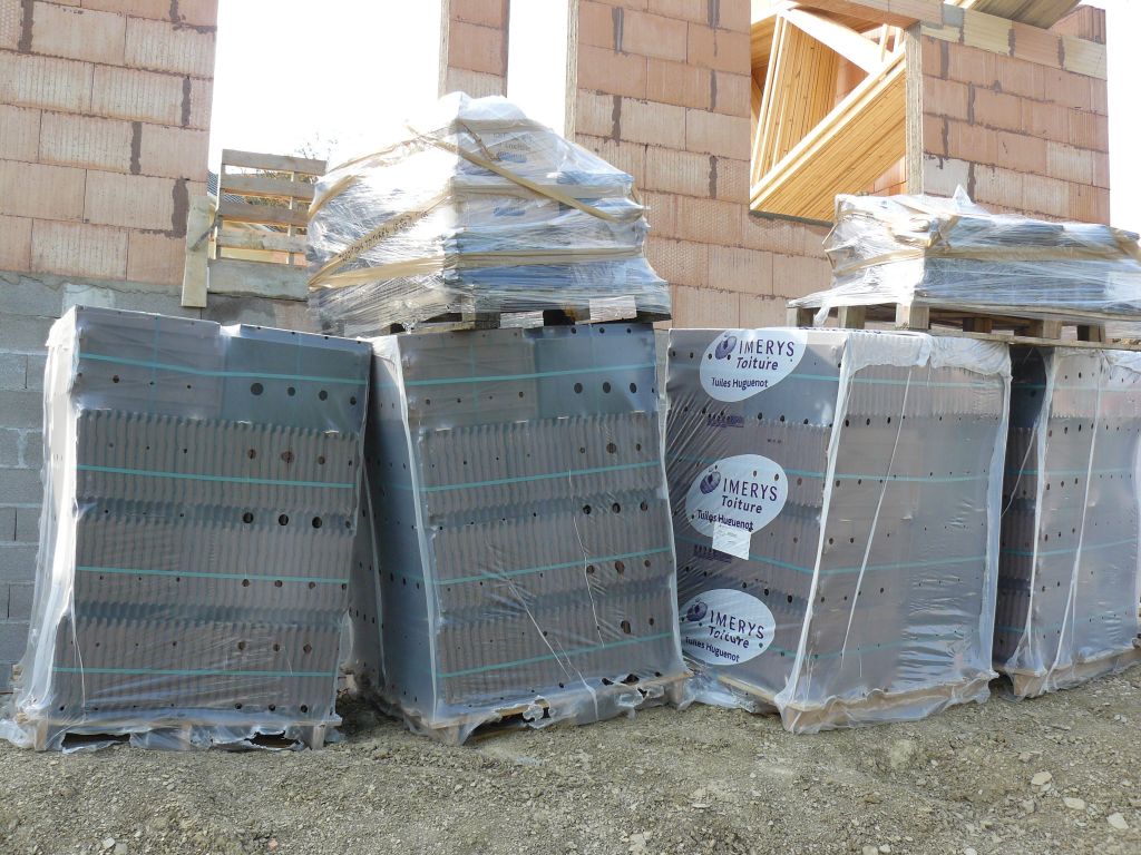

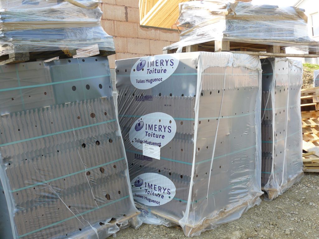

Le chantier s'est animé aujourd'hui, couvreur, maçon et le gars des fenêtres se sont activés.
Le couvreur n'a pas fait grand chose, il revient d'une lombalgie et son collègue est malade (gastro), du coup il a réceptionné les tuiles, vérifié la charpente et planté quelque clous
Les tuiles
« Les tuiles »

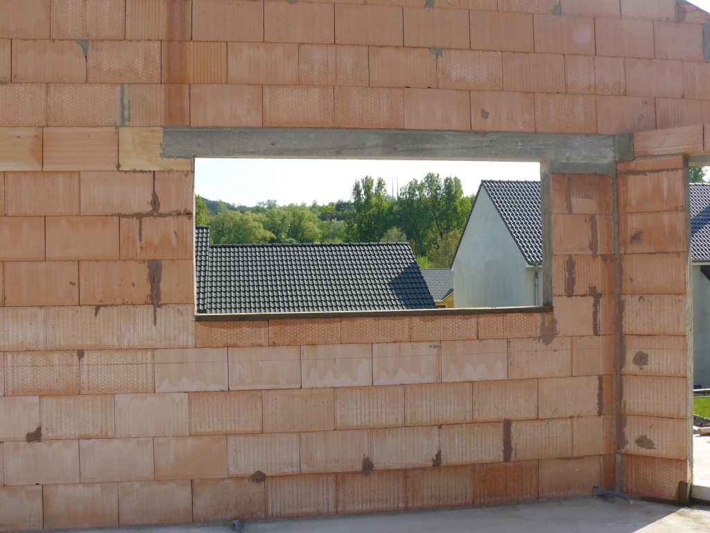

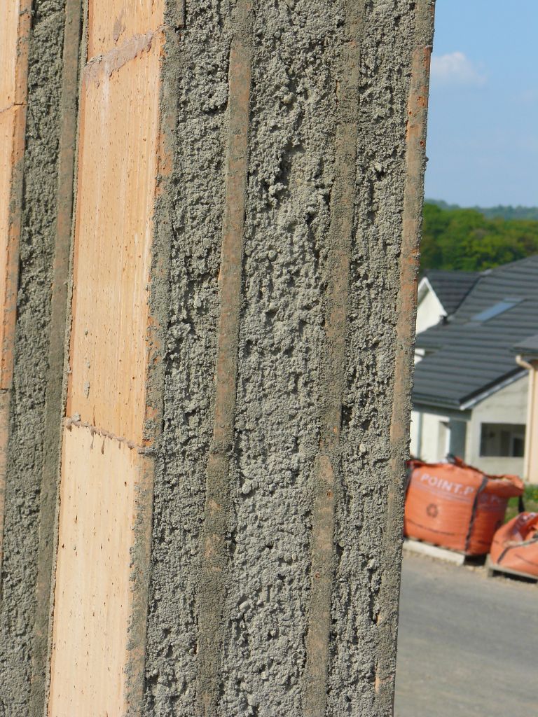

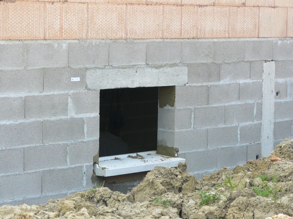

Les maçons ont bien bossé :
Mise en place de quelques appuis en bêton (niveau cave saut de loup et baie vitrée)
Préparation support fenêtres partout ailleurs

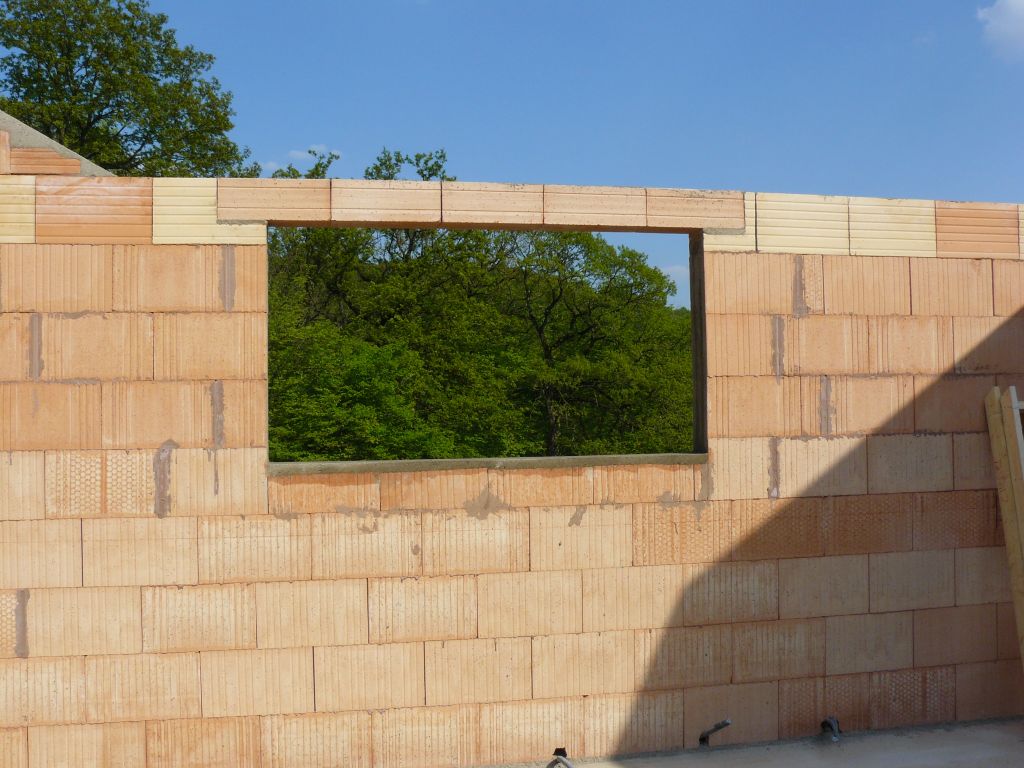

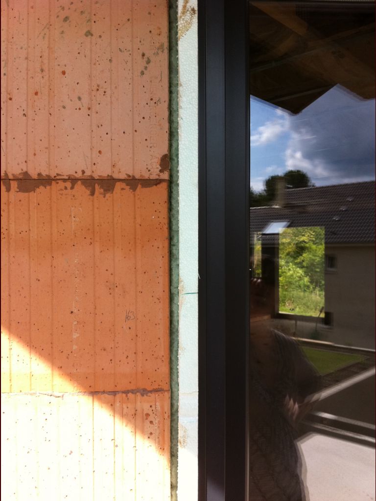

La fenêtre dont la hauteur avait un souci, mais problème réglé
« La fenêtre dont la hauteur avait un souci, mais problème réglé »

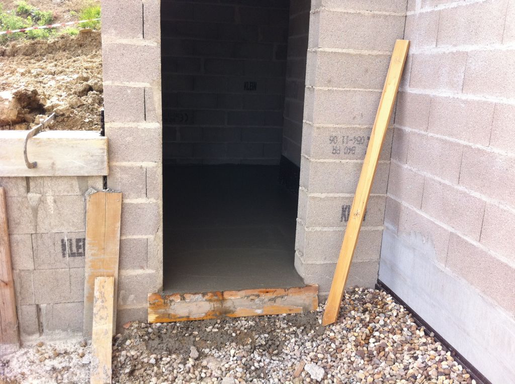

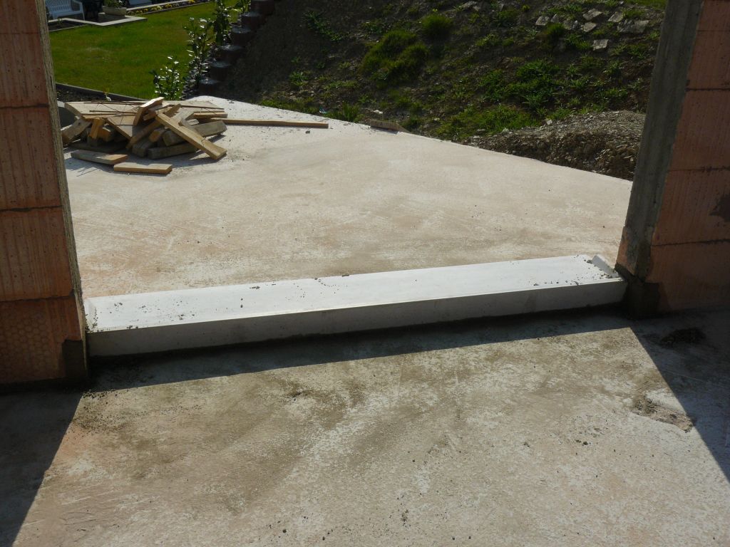

et le seuil de porte d'entrée
Seuil de porte d'entrée
« Seuil de porte d'entrée »

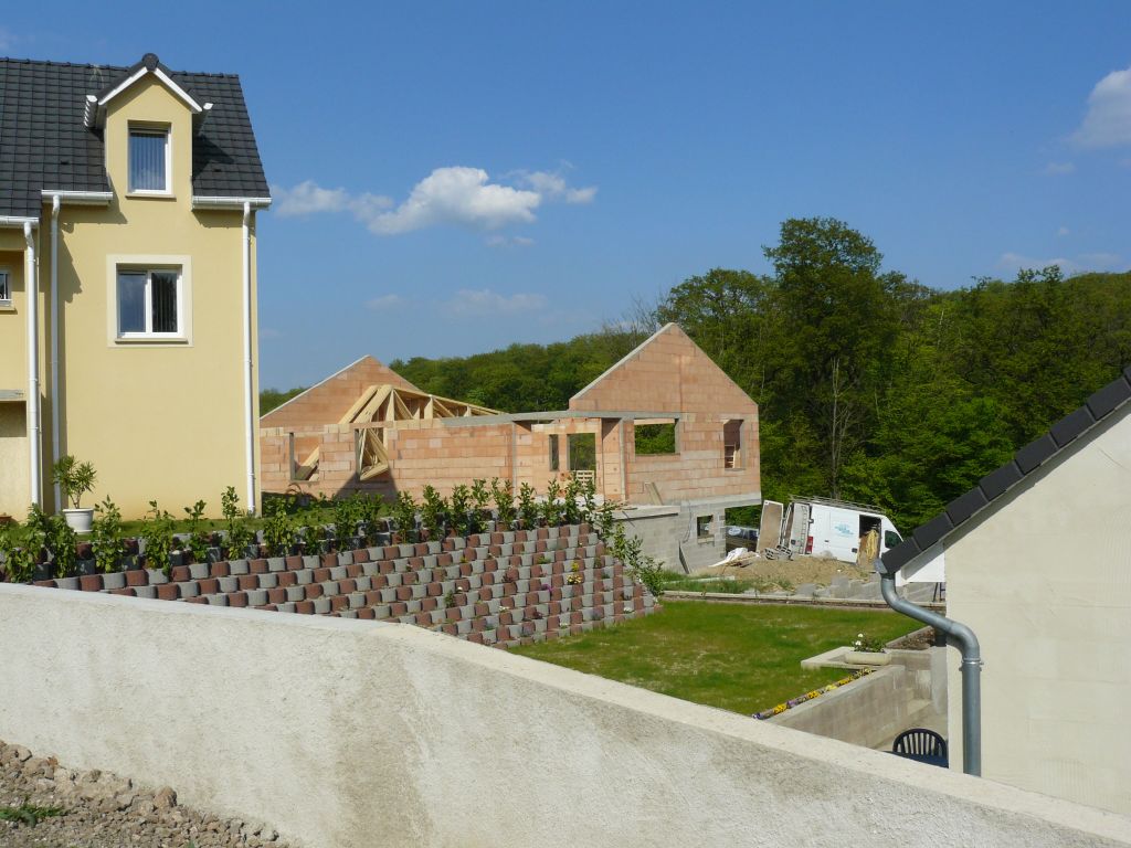

Petite vue inédite de la maison, vue de derrière
Vue de derrière
« Vue de derrière »

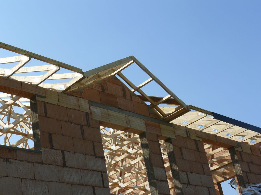

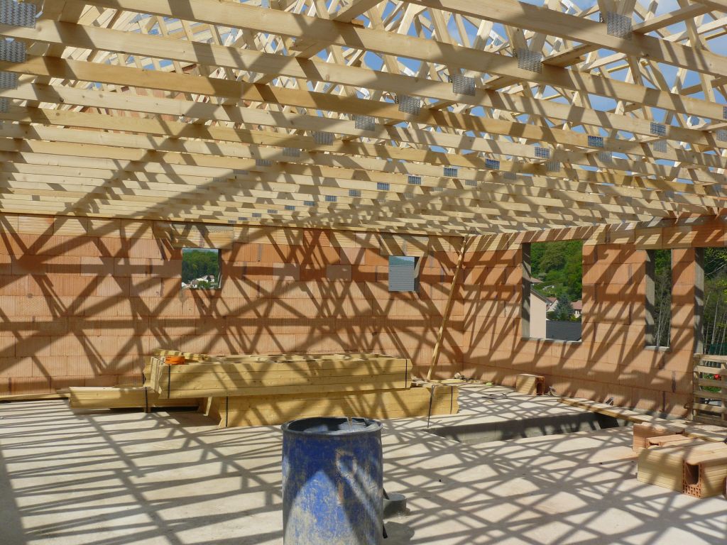

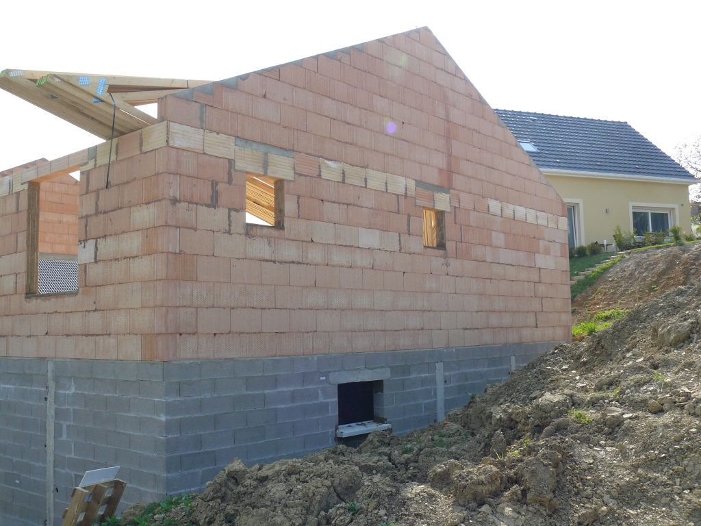

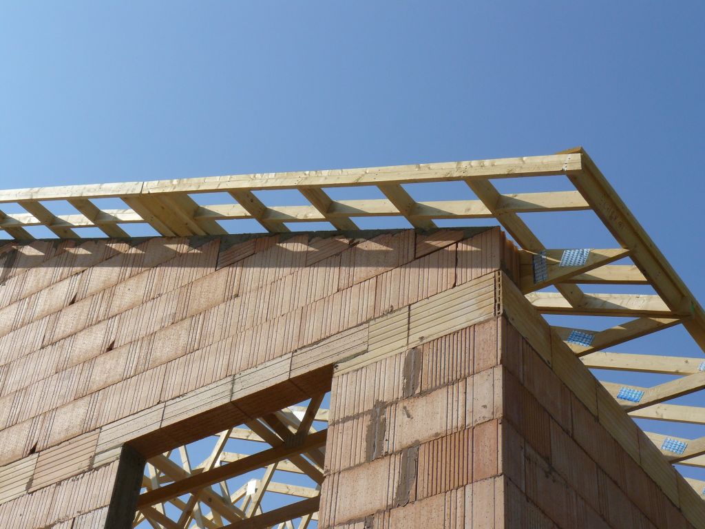

Ca bosse vite 2 couvreurs, charpente posée en une matinée ...
Avec des tuiles ça sera mieux
« Avec des tuiles ça sera mieux »
D'un coup la terre est basse
« D'un coup la terre est basse »

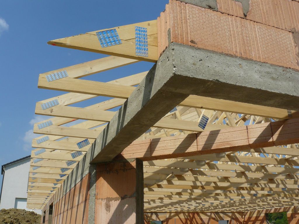

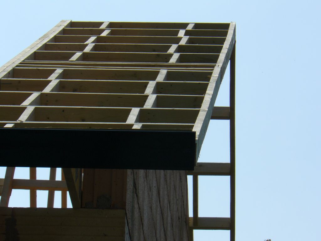

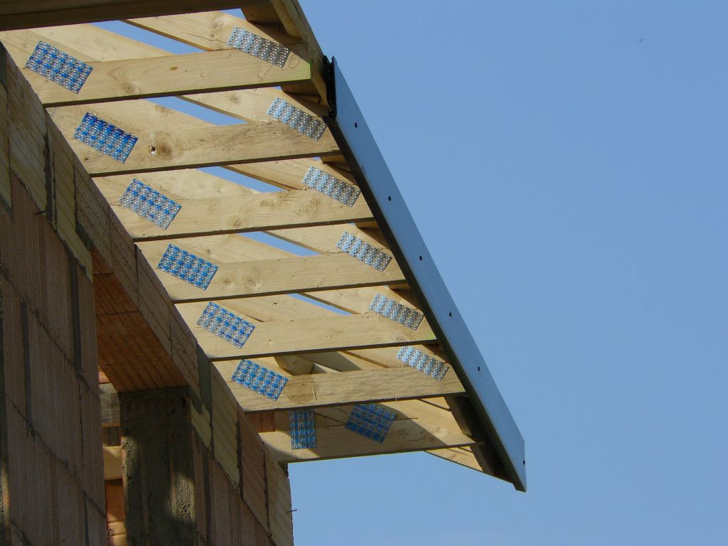

Débords de toit de 50 cm sur l'avant et l'arrière, seulement 35 cm sur les côtés (ça serait dû à des souci de portée avec la charpente fermette)
Débord de 50 cm
« Débord de 50 cm »

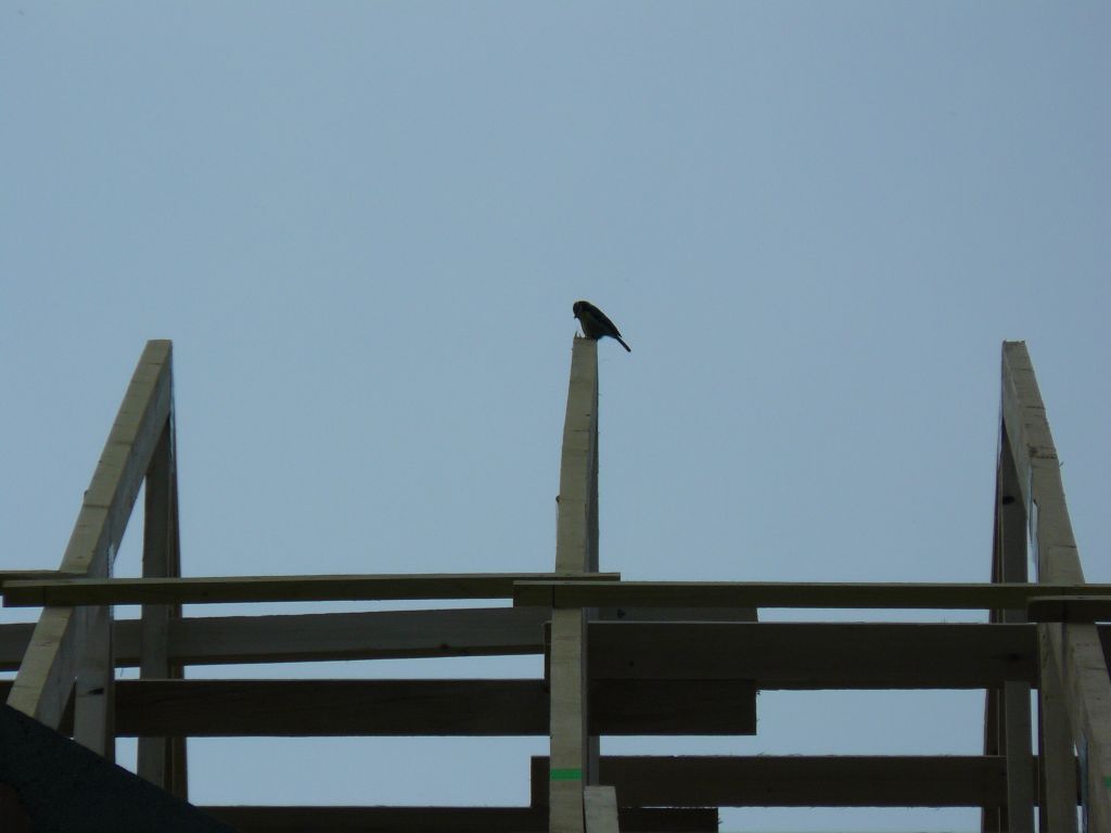

En attendant, on a fait un heureux
Un visiteur
« Un visiteur »

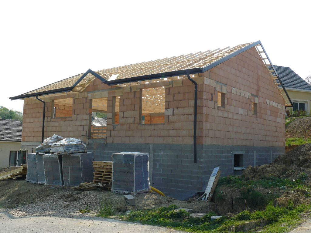

lioc57 Picto info Auteur du sujet
Super photographe Env. 1000 message Mondelange (57)

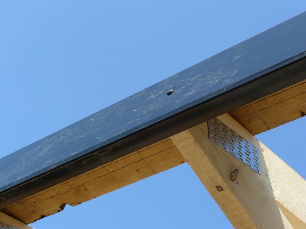

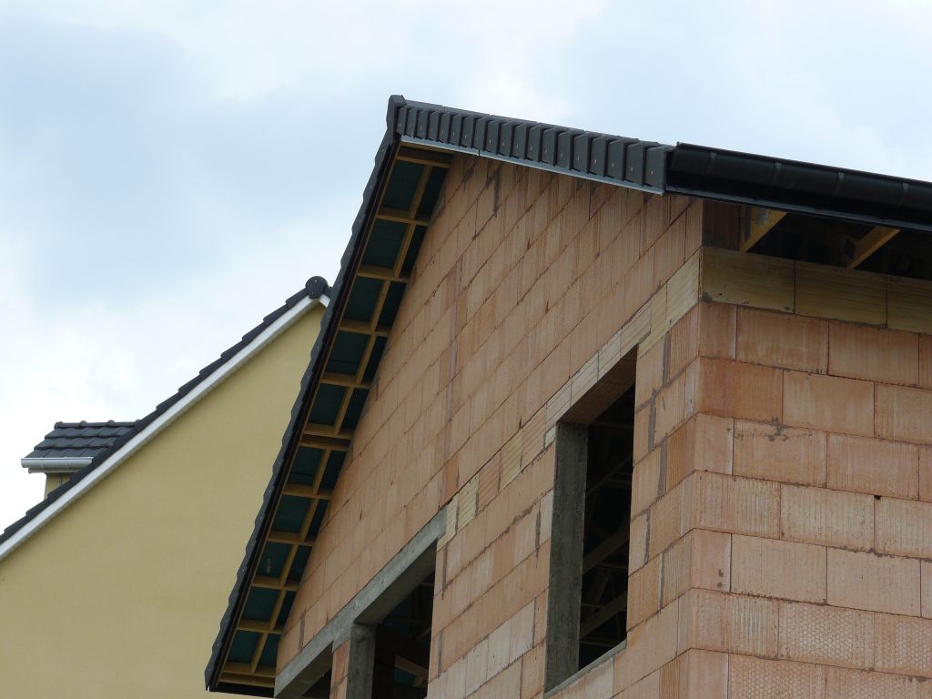

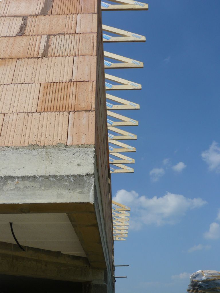

Le montage de la toiture continue, morceaux par morceaux, vivement fin avril ...
On voit nos débords de toit sur les côtés maintenant ...

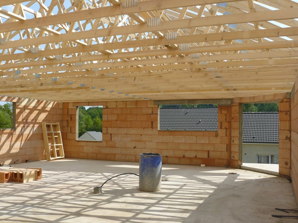

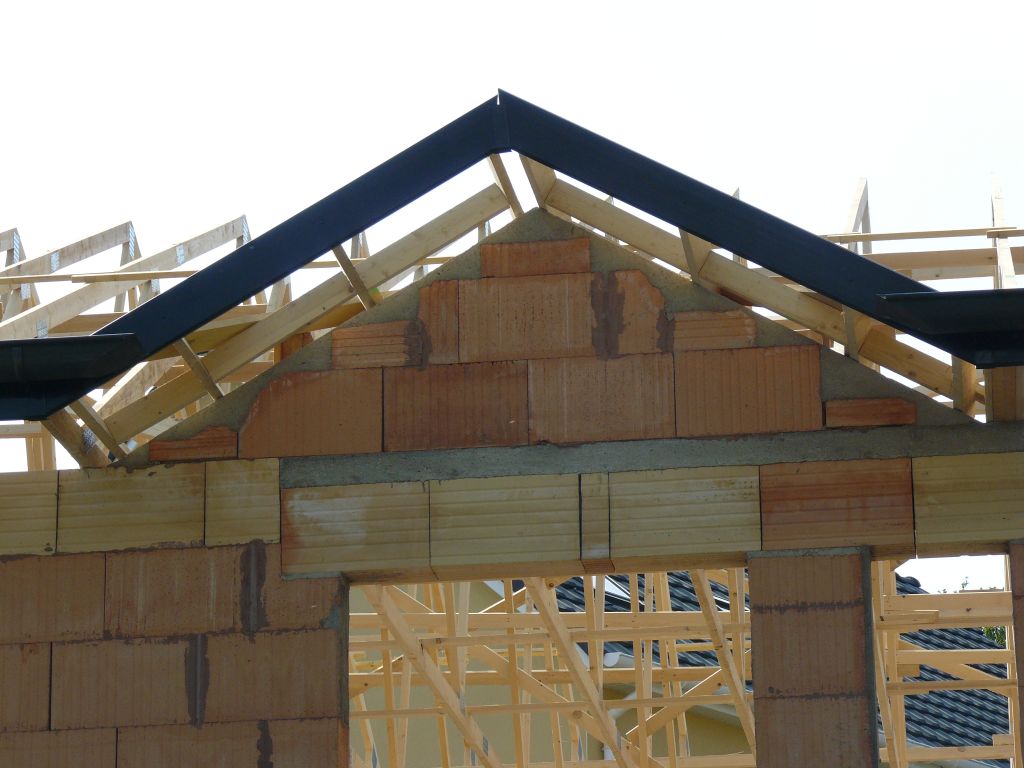

Le puzzle, le mecano continue. On a de la chance, aujourd'hui c'est férié en Moselle et notre couvreur est venu bosser (il vient du département voisin de 1 ou 2 km ...)

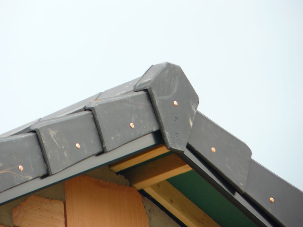

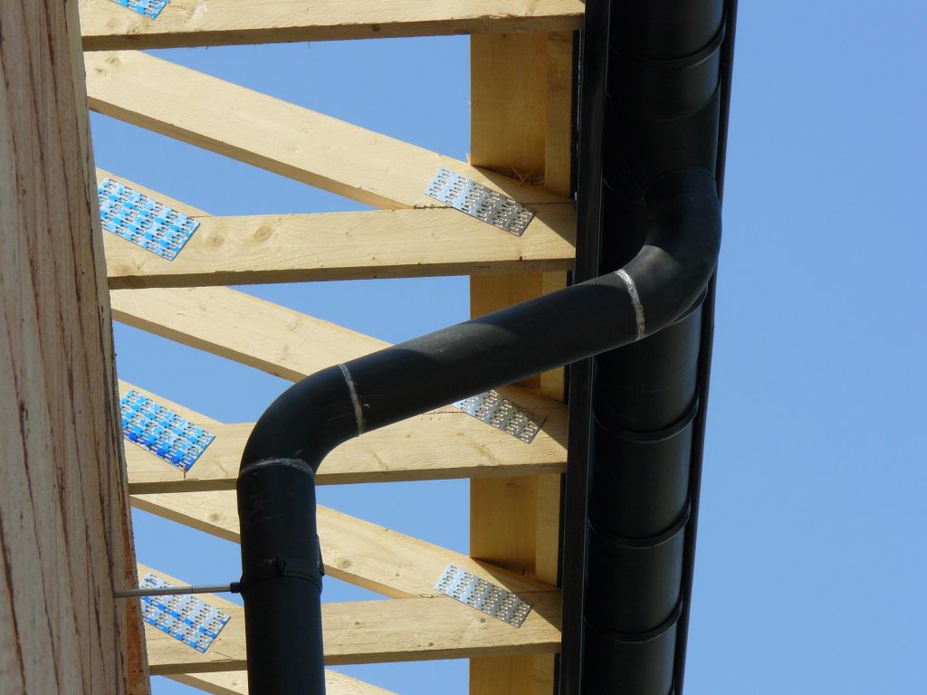

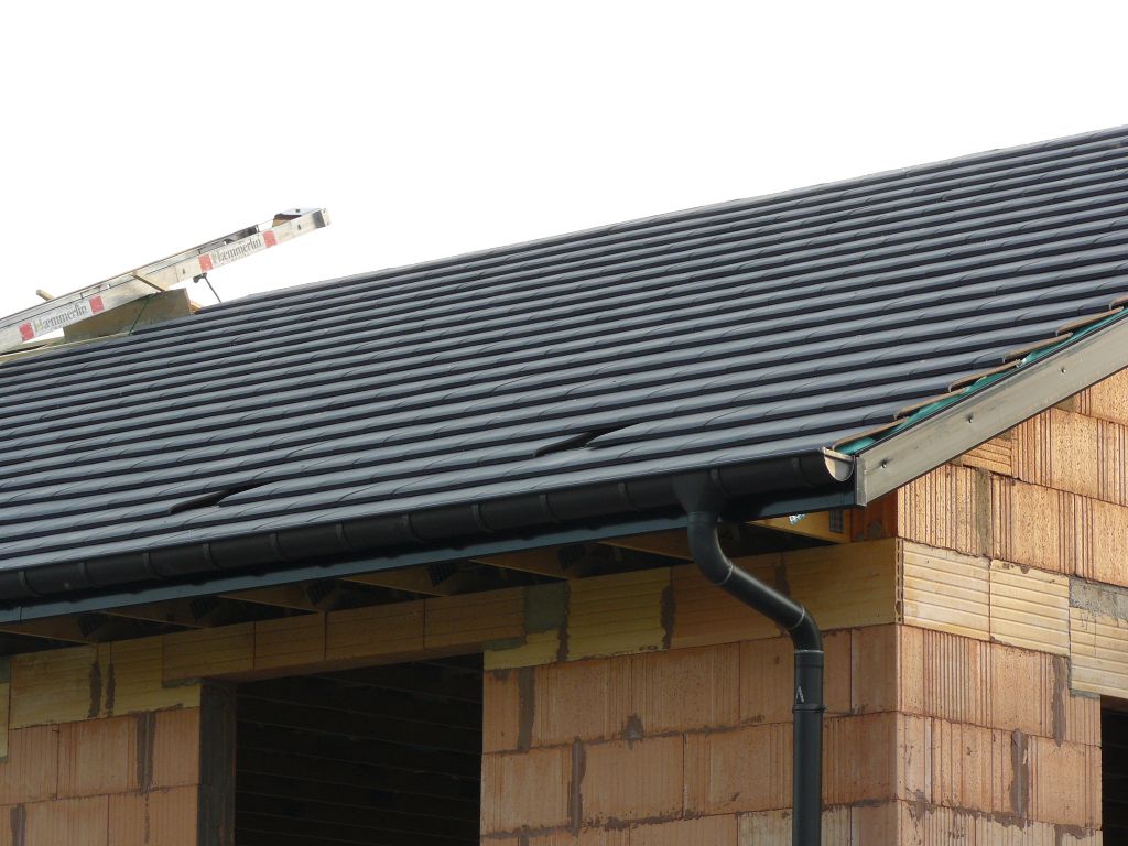

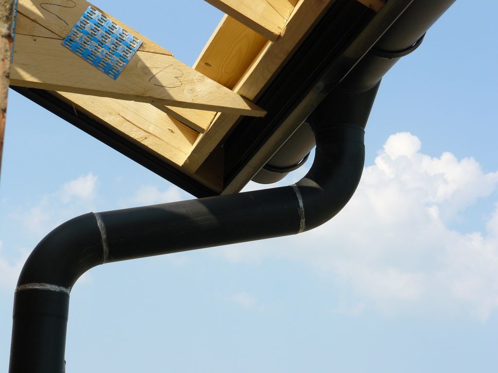

très jolies les gouttières !

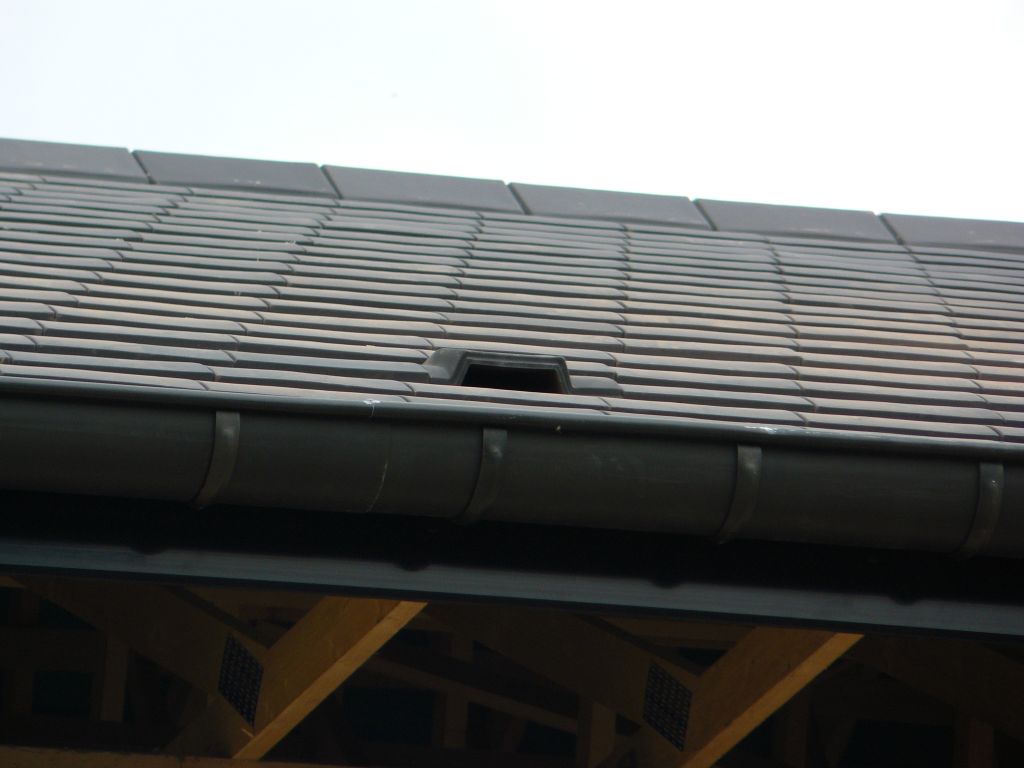

C'est sûr que ça fait plaisir quand ça avance

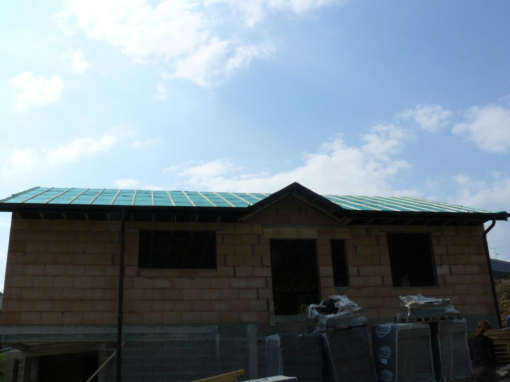

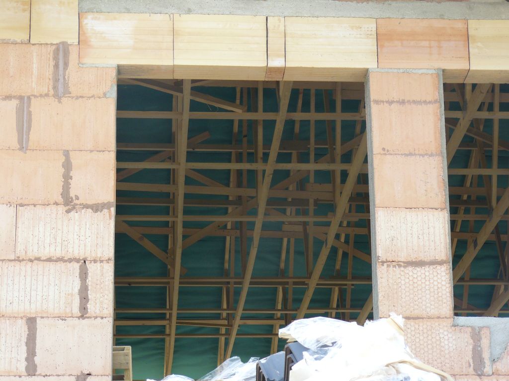

Nous sommes allés faire notre tour habituel sur le chantier (hier matin, nous avons discuté avec le couvreur qui avait posé le film sous-toiture) et ce soir, ce sont quasiment toutes les tuiles qui sont posées ...
Pour le film sous-toiture, on devait partir sur du spirtech 300+ mais d'aprés le couvreur, personne n'en pose donc c'est pas de stock, du coup il nous a mis du spirtech 200+
C'est joli en vert, mais c'est pas le but ... tant qu'il remplit son rôle et ne laisse pas passer l'eau, c'est le principal.

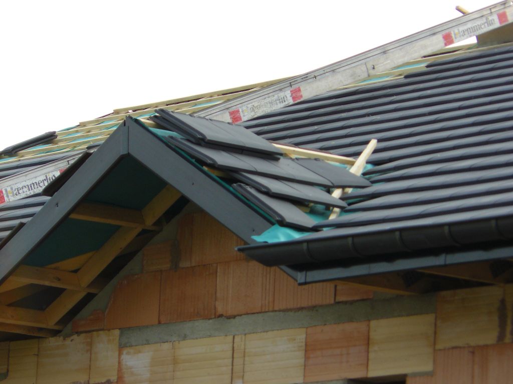

Puis les tuiles terres cuites ont commencé à être posées :
Demain la toiture devrait être finie (sauf peut-être le pvc sous les débords), vivement les fenêtres !!

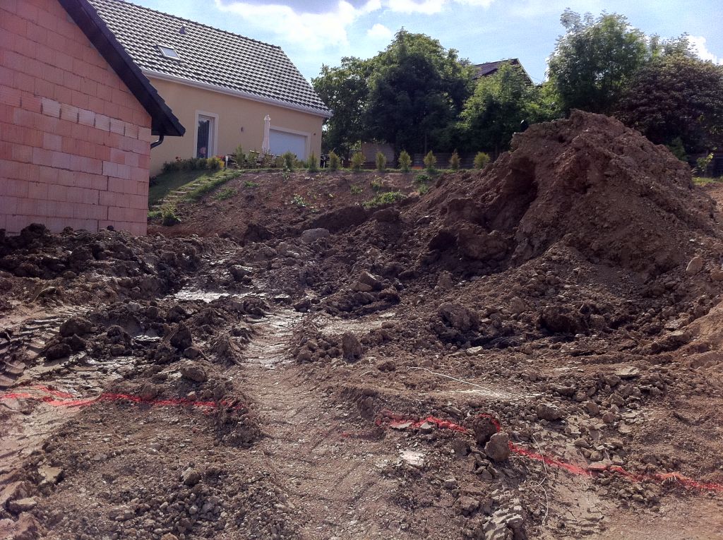

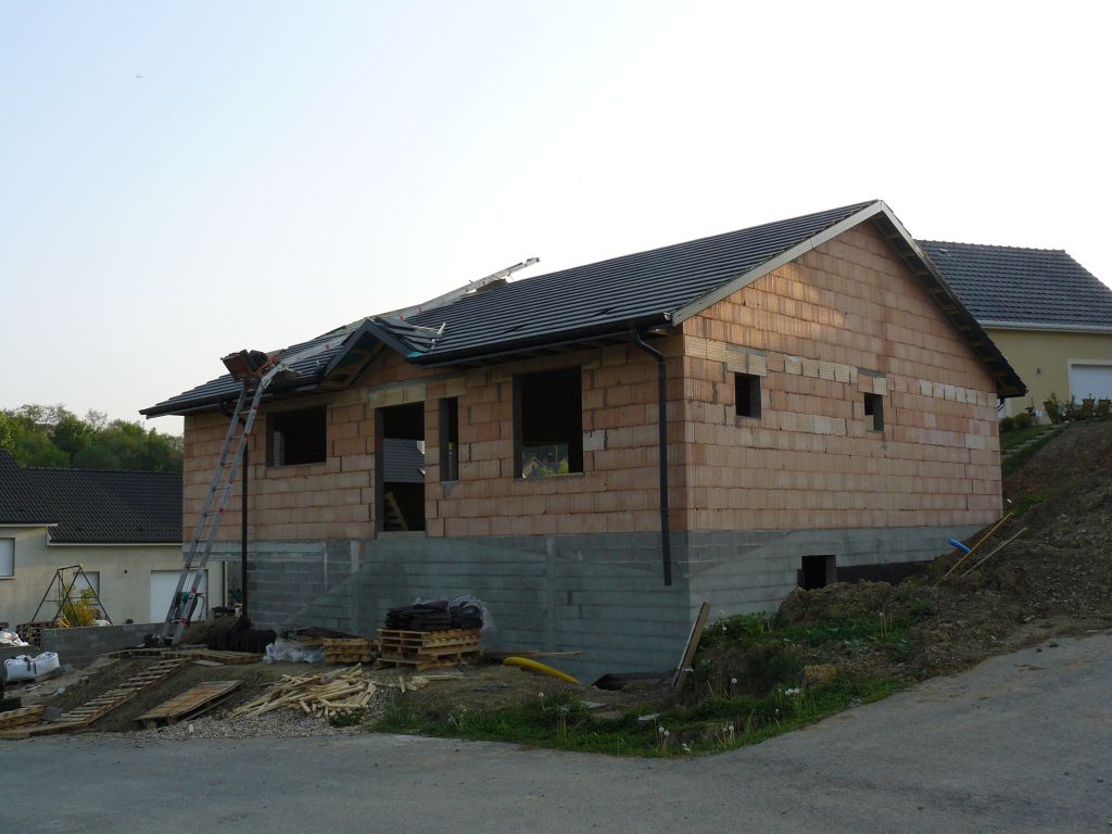

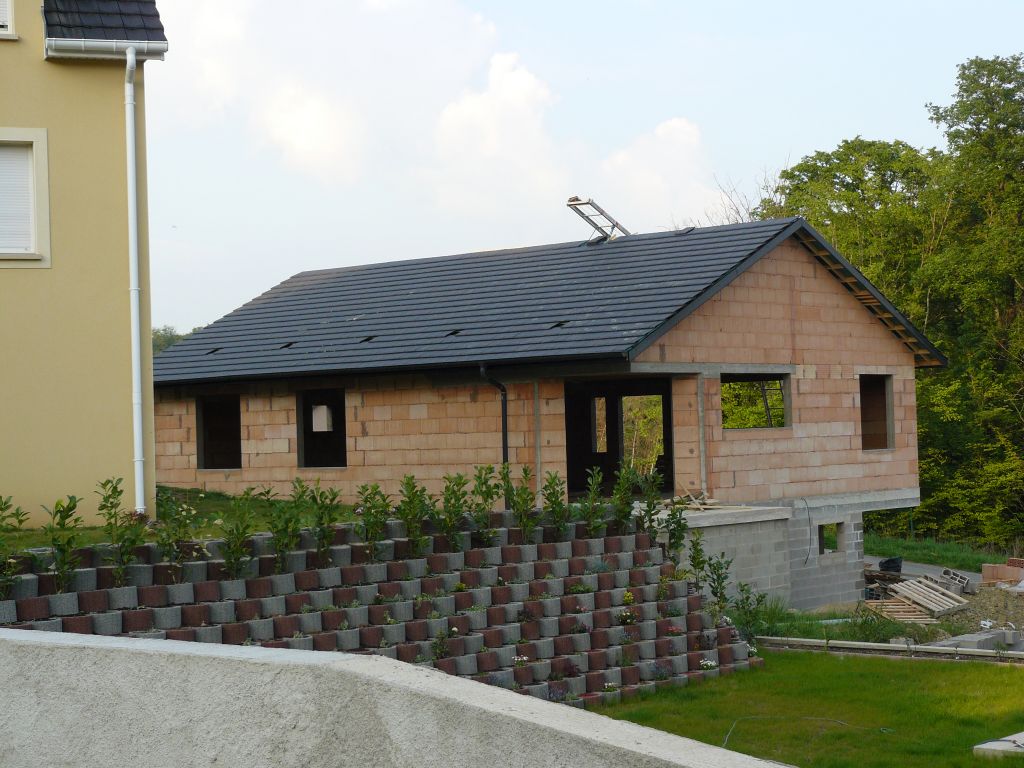

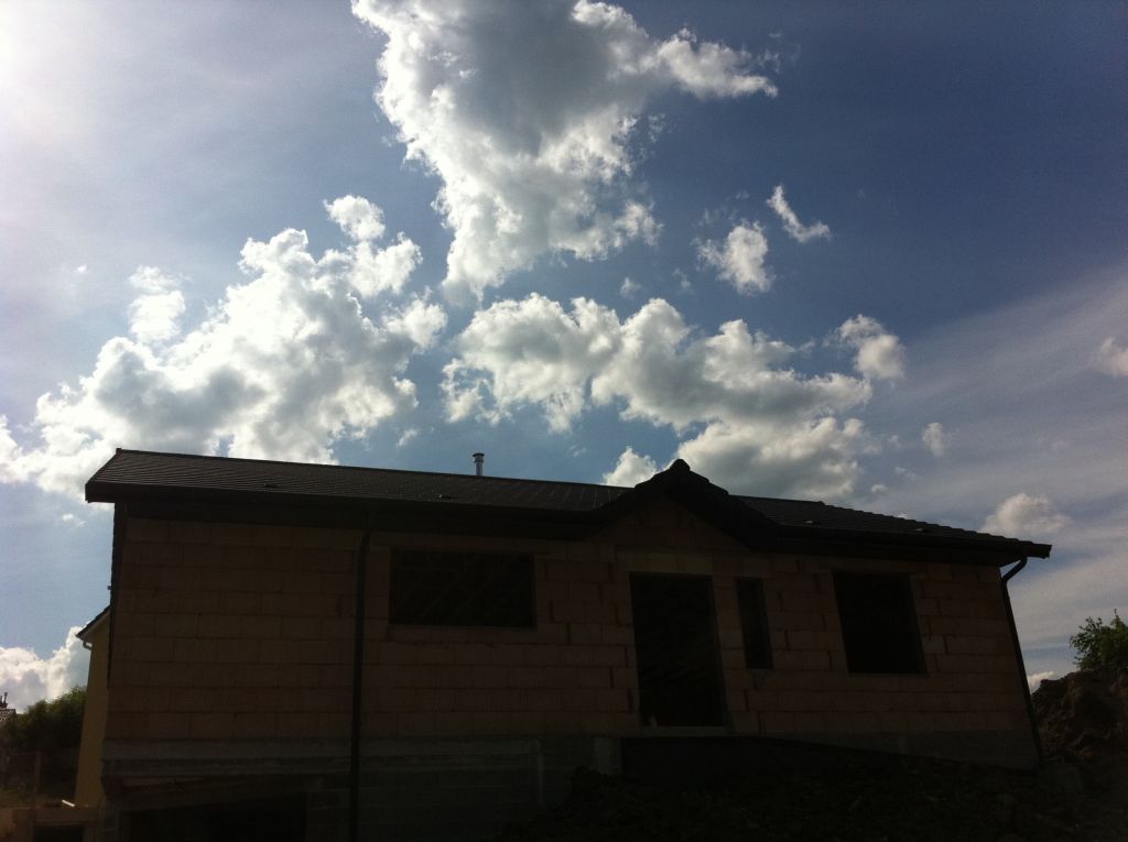

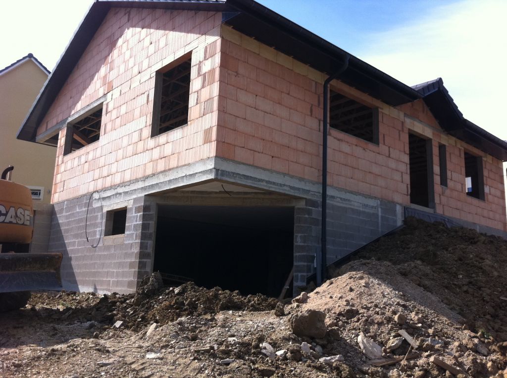

La toiture touche à sa fin ... snif :
Les maçons sont censés remettre la terre en place la semaine prochaine, ils ne sont pas venus de la semaine pour faire l'étanchéité, le drainage (pose du film geotextile) ... dès lundi va falloir que je téléphone une fois de plus et que je lui mette un petit coup de speed !!

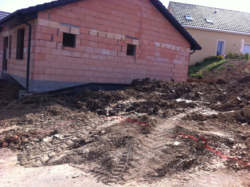

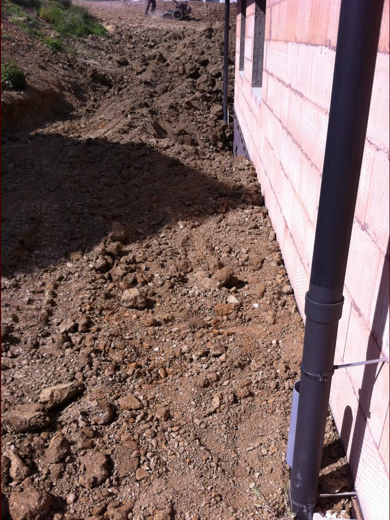

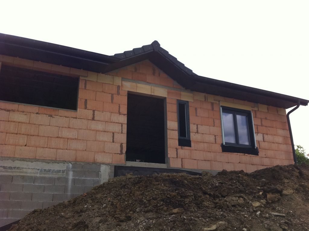

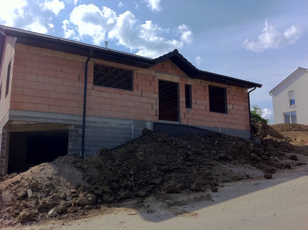

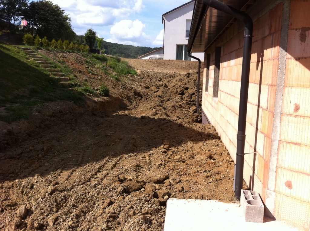

"Surprise" ce matin, vers 10h00 mon tel sonne, c'était le maçon qui m'annonçait la remise des terres aujourd'hui. Super mais comment je fais pour être sur place et dire ce que je veux, je bosse mOiiiii !!
Ma femme réussi à poser un congé pour l'après-midi et fonce sur place, le maçon ne s'est pas pointé alors qu'il me disait être en route au téléphone. Le gars du terassement était là, en train de râler comme un putois car notre maçon n'a toujours pas mis les sauts de loup malgré mes relance incessantes depuis 1 mois.
Mais ce n'est pas grave, le gars reviendra pour finir en attendant il a fait du bon boulot :

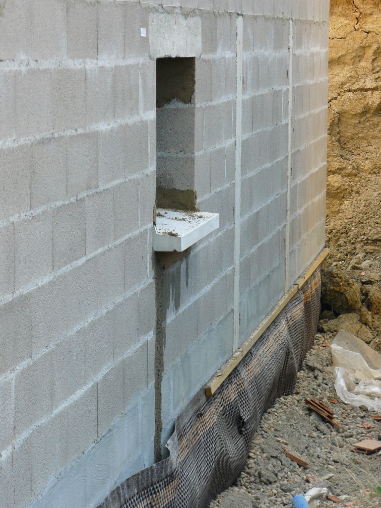

vue d'intérieur
« vue d'intérieur »

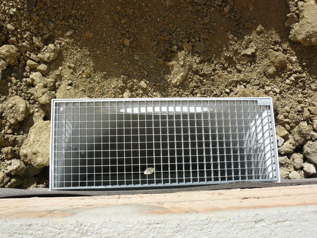

Saut de loup ou cour anglaise
« Saut de loup ou cour anglaise »

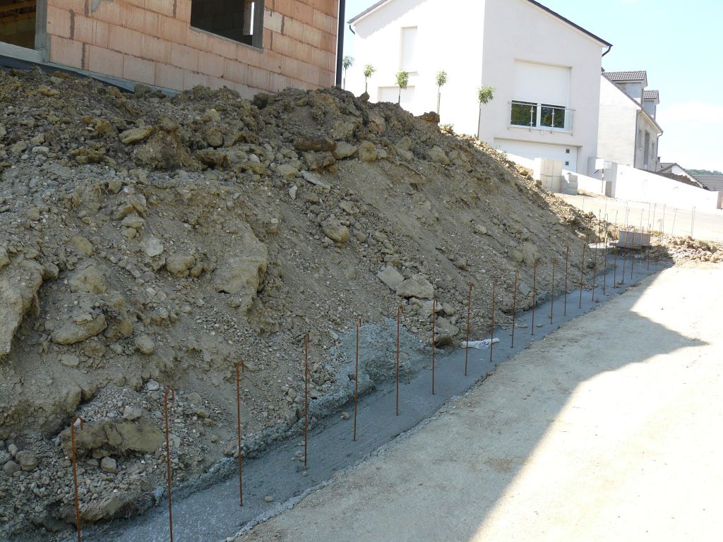

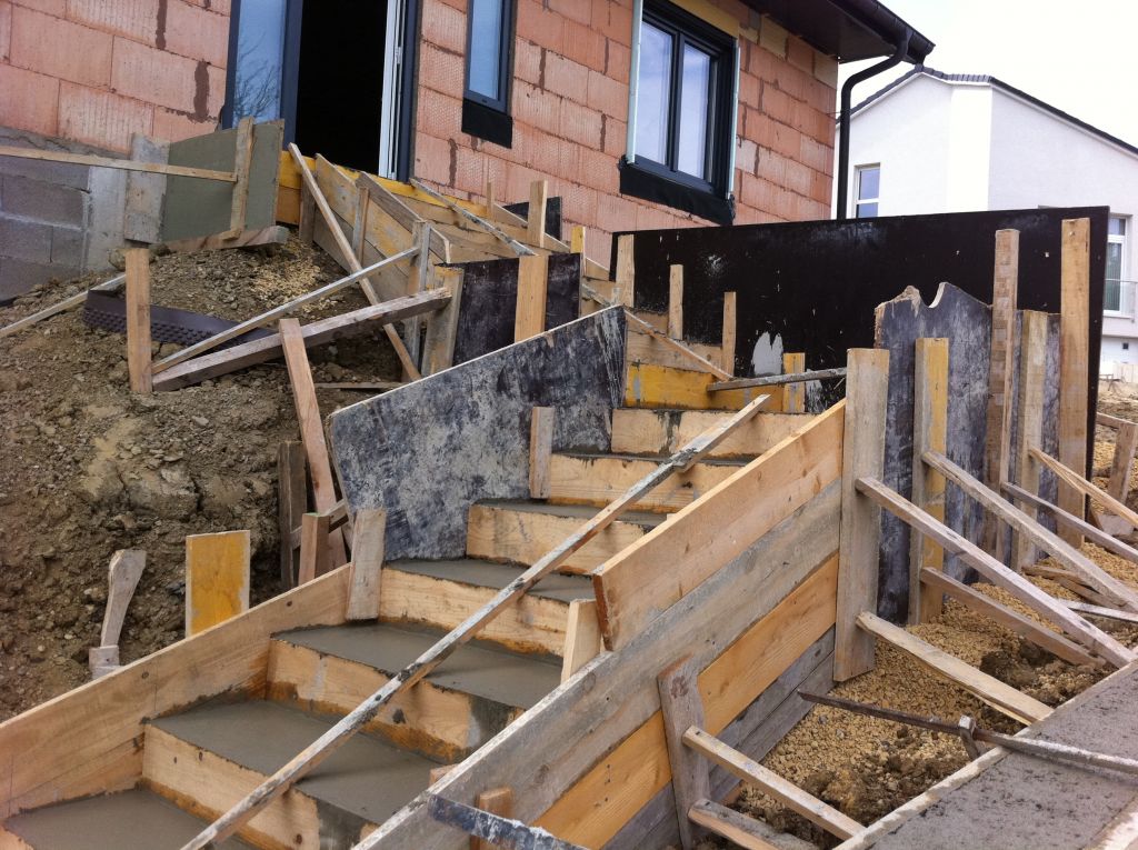

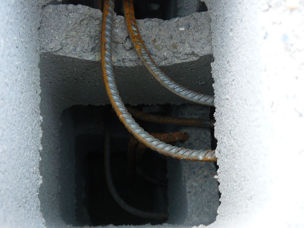

Mais vous pouvez constater, que comme d'habitude, ils ont oublié quelque chose, la rehausse !! Ils vont devoir la poser mercredi.

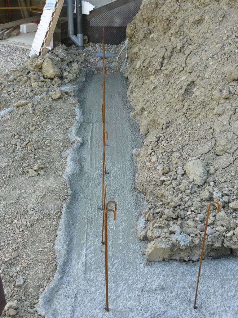

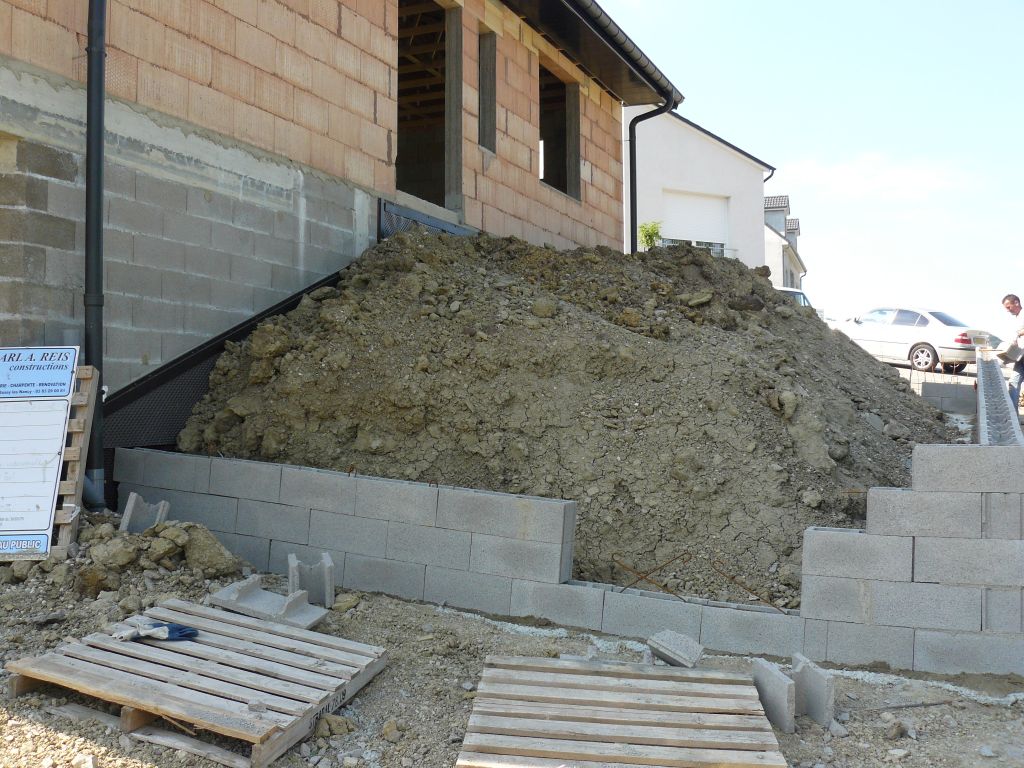

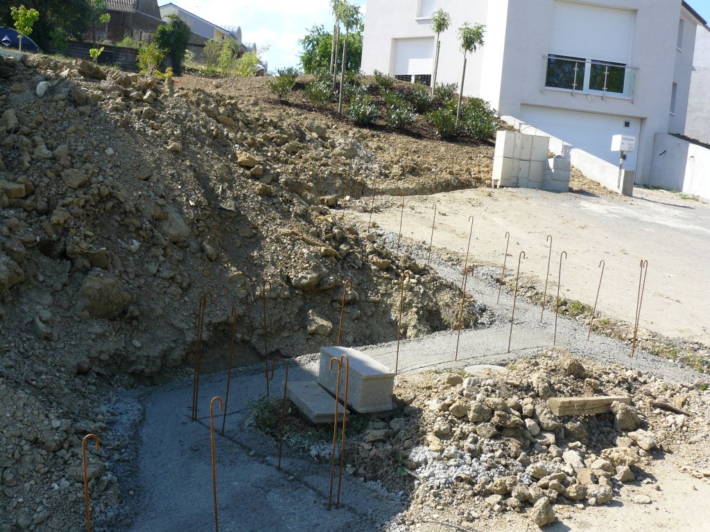

Nous avons un terrain en pente, et pas mal de terre à retenir, donc nous devons faire des murs de soutènement ou muret en béton armé
beaucoup de férailles
« beaucoup de férailles »
fondation des murets
« fondation des murets »
Y a eu pas mal de béton de coulé ...
Les maçons seront de nouveau sur le chantier mercredi pour poser les agglos coffrant et vendredi pour faire l'étanchéité...

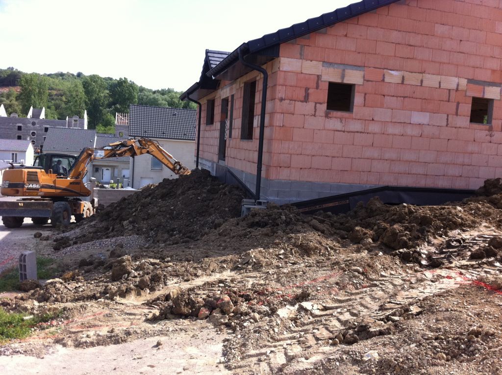

Ca y est, les agglos coffrant ont été livré et les maçons ont commencé à assembler le lego.
2 Photos d'art pour commencer
Et voila les murets :
Pas mal avec les murets
« Pas mal avec les murets »
Futur escalier
« Futur escalier »
Y a encore du boulot et de la terre à enlever, vivement les fenêtres ...

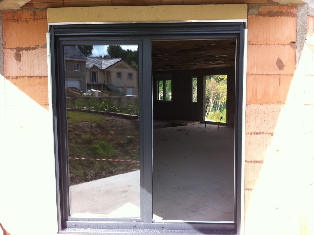

Surprise, ce matin vers 08h30 mon plâtrier m'appelle : Tu sais que les gars des fenêtres sont là?!
3 jours d'avance, ils étaient prévus pour le 9 et 10 juin, ils ont bien démarré :
On voit la bonne qualité avec la bande d'étanchéité qui vient se fixer sur la brique et l'isolant au niveau du caisson et sur les côtés :
Vivement demain que ça soit fini !!
Sinon le plâtrier a bien bossé aussi, mais il lui manqué 20m² de ldv ...
Le chantier revit de nouveau ... j'ai essayé d'appeler mon électricien mais il est injoignable, grrrrr ... lui qui voulait passer ses gaines avant le BA13.

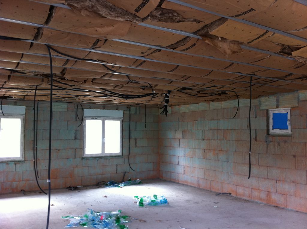

Bonsoir, pour information le remplacement de ma porte et de la fenêtre est prévu le 22 juin mais entre temps, j'ai réussi à faire venir l'électricien et surtout le maçon ...
L'électricien est passé mardi pour tuber le plafond, le plâtrier devrait le fermer demain :
Maintenant place au plâtrier, au passage il devait venir me poser le film VARIO aujourd'hui mais il a eu un souci de scotch ... on verra demain.
Sinon les maçons sont de retour, et ils ont fait un super boulot
L'escalier a la classe, superbe boulot. Du coup, je leur ai filé une bouteille de champagne à chacun...
Si tout va bien la suite demain avec le plafond fermé, et la bonne nouvelle c'est que lundi le plâtrier commence les cloisons, il annonce 3 jours de boulot.

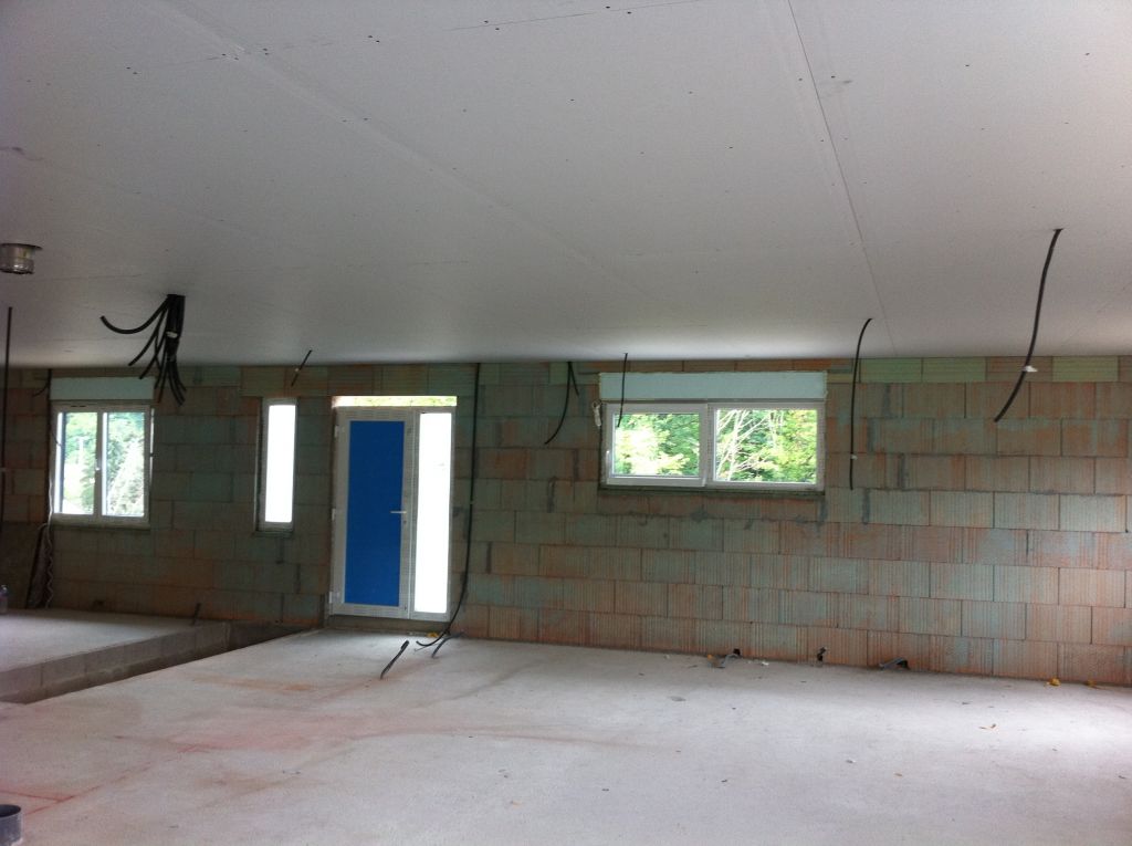

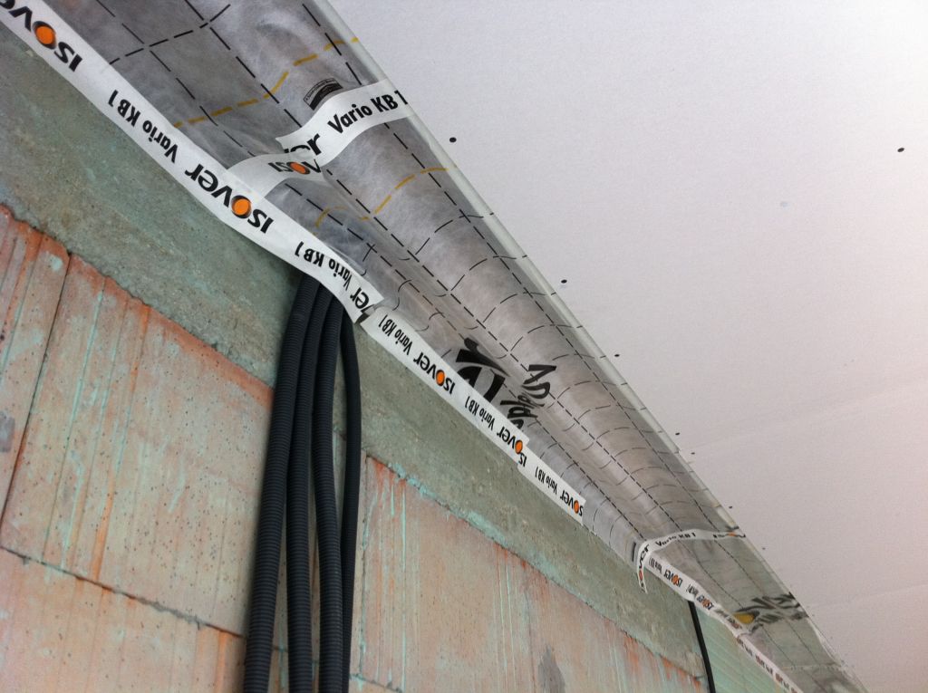

Le plâtrier a tenu sa promesse, il a fermé le plafond aujourd'hui et tracé au sol les cloisons, nous avons le week-end pour dire si ça nous convient ou non car sur plan et dans la réalité c'est pas pareil.
Dessous on voit le film VARIO DUPLEX
La semaine prochaine, mise en place des cloisons et j'espère avoir des nouvelles de l'électricien
