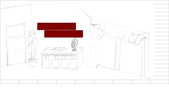

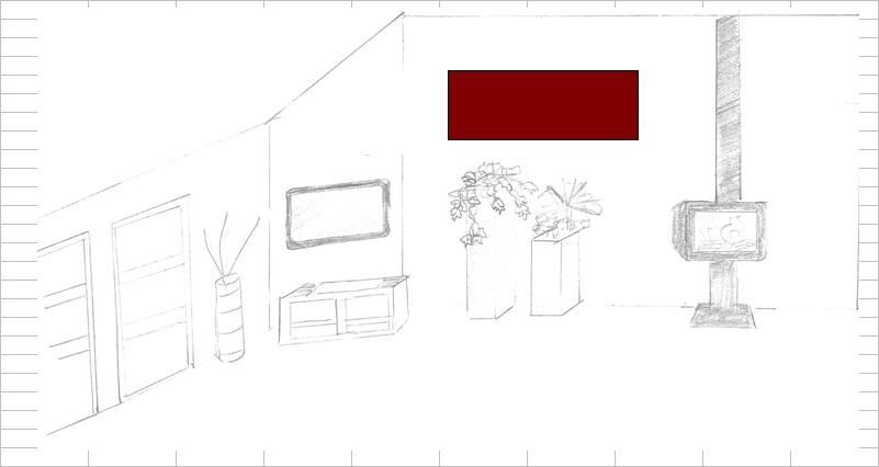

L'éclairage indirect est défini (reste plus qu'à faire!). Nous allons donc avoir deux panneaux sur deux murs distincts. Les panneaux feront une hauteur de 60 cm et une longueur de 120 cm (un bon gros tableau quoi). En gros, après avoir fait le dessin sur le mur, cela ressemblera à ça (forme colorée en marron) :
Pour la conception, se sera fait de la manière suivante : caissons en BA13 + rails puis collage d'une plaque de BA13 pour donner la forme. Finalement, il y aura un débord de 10 cm entre le caisson et la plaque pour pouvoir y intégrer un fil de lumière.
Pour la décoration, on pense faire un enduit de type chaux pour pouvoir donner du relief à tout ça.
en espérant que le résultat final soit à la hauteur de mes espérances ...

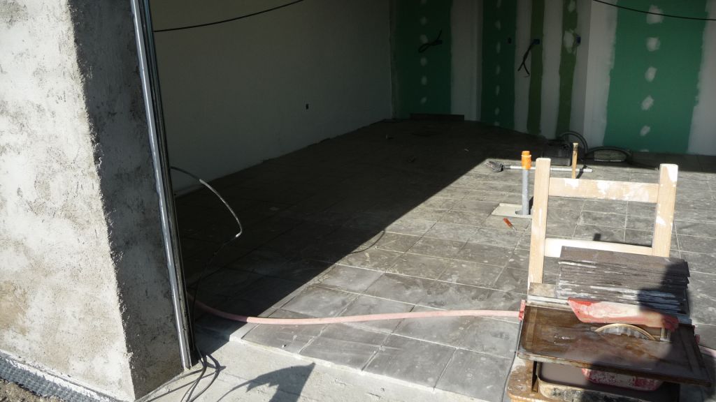

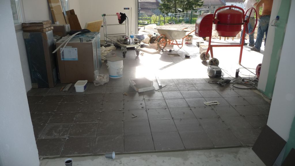

Carrelage garage
il ne reste plus que quelques découpes, les plinthes et les joints

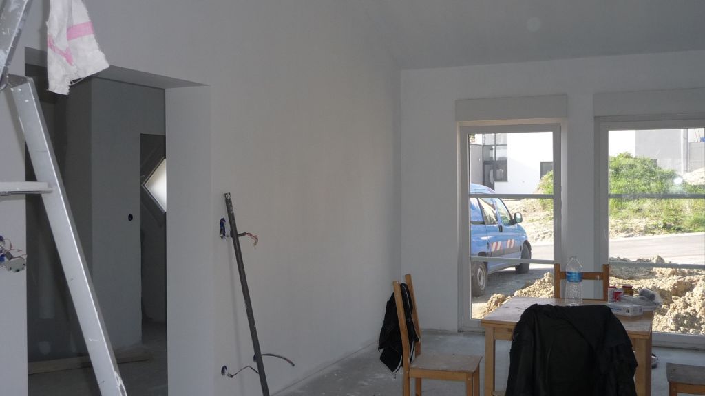

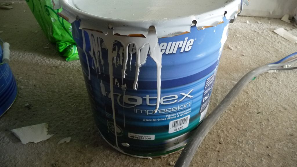

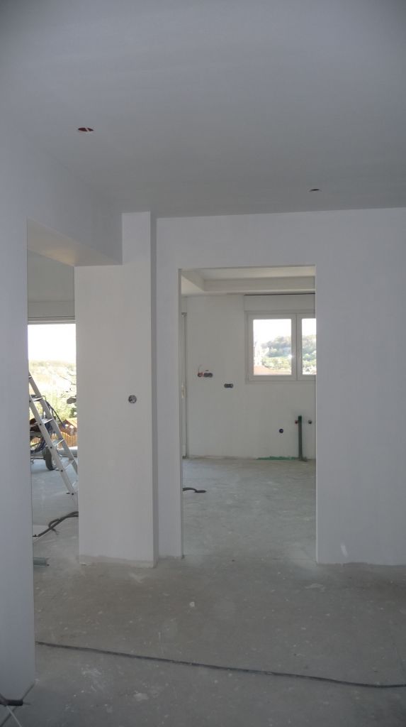

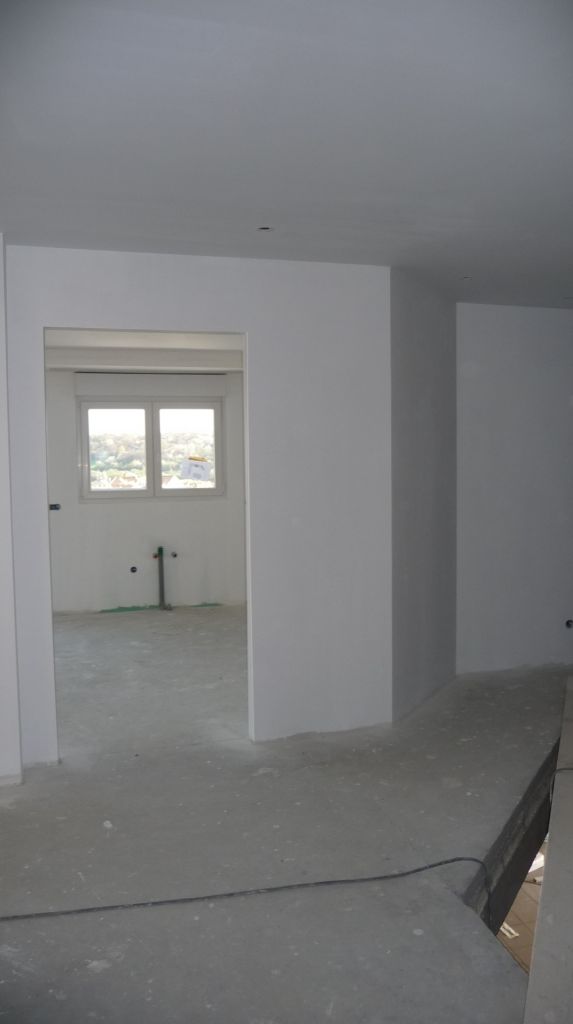

Couche d'impression du RDC
que c'est beau ce blanc uniforme ...

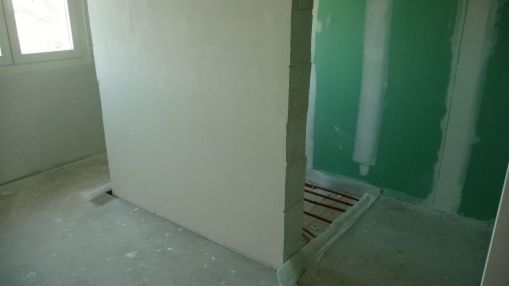

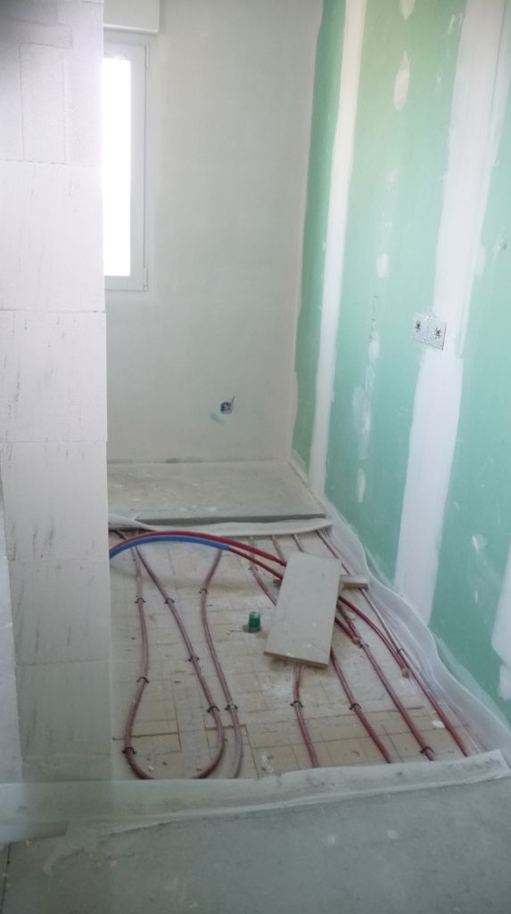

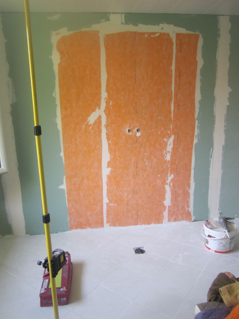

Salle de bain
le mur en béton cellullaire pour séparer la partie douche à été réalisé. A l'avant du mur, nous aurons ainsi nos vasques et sur l'arrière l'espace douche de 1 m de largeur sur 165 cm de long. Il reste encore à réaliser la chappe en pente de cette douche.

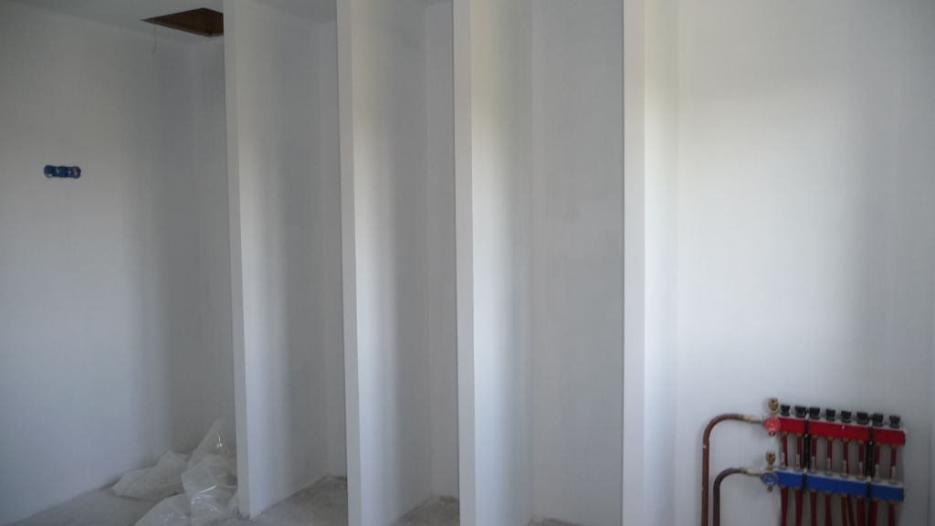

Dressing
Les têtes de colonne sont tellement nettes et jolies que je trouve dommage de les camoufler derrière des pans japonais. Il faudrait que je reflechisse à la façon de les laisser apparente. Quelqu'un a une idée ?

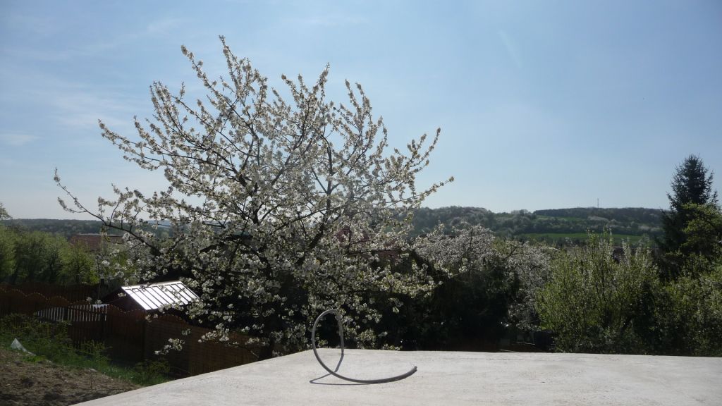

Et pour le plaisir, avec ce beau temps, une petite vue de l'extérieur depuis le seuil de ma baie vitrée.

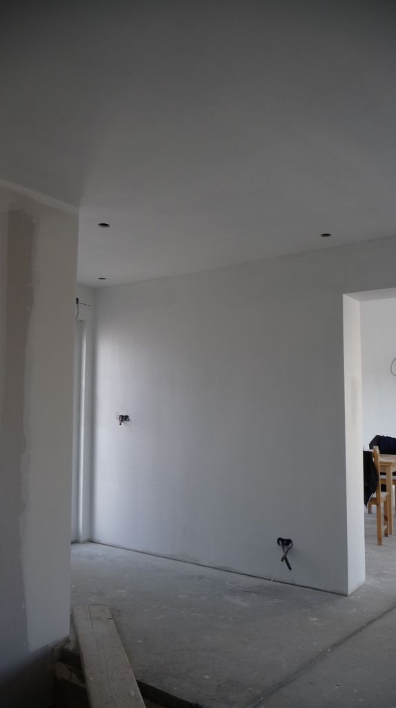

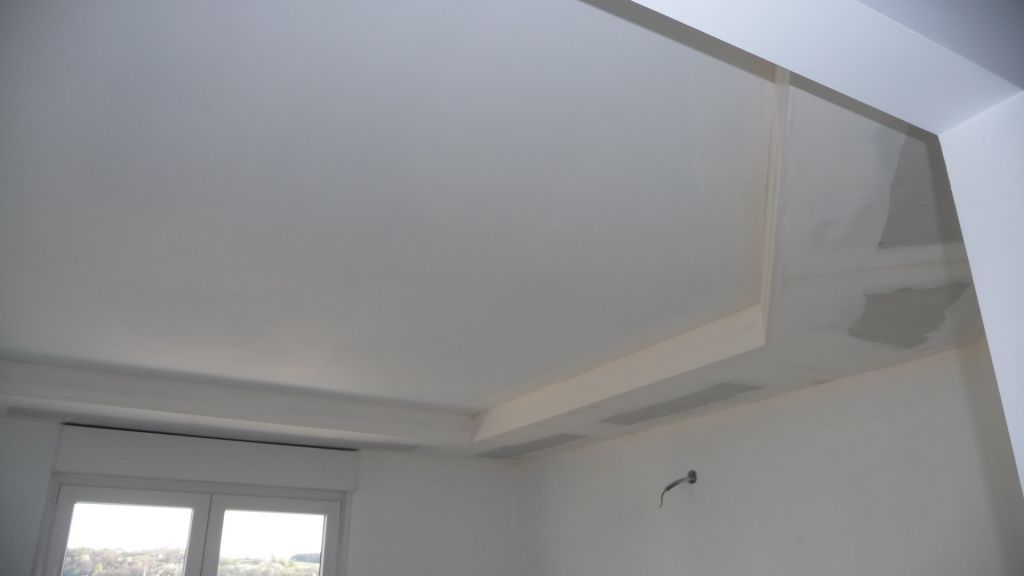

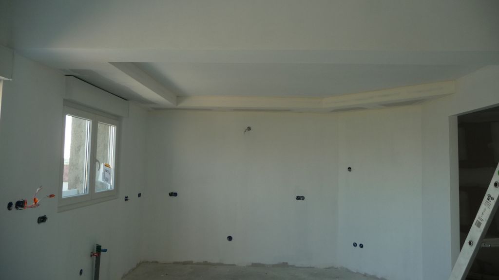

Et j'allais oublié, les caissons dans la cuisine, pour lesquels il ne manque plus qu'une passe d'enduit et ensuite ponçage et sous-couche.
Ce caisson a la meme largeur et la meme forme que les meubles de cuisine et recevra bientôt les 6 spots pour l'éclairage du plan de travail.
Beau boulot !!

SUPER TRAVAIL et aussi super environnement Stéphanie: c'est un fruitier juste devant ?

oui, un cerisier ... mais il n'est pas sur mon terrain, zut !

c'est pas grave: tu profites de la vue et cet été tu iras à la maraude !!

c est vraiment tres jolie , j adore les caissons de la cuisine, sa donne vraiment du style a la cuisine

Personne n'a d'idées pour mon pan de mur en placard dans ma future chambre.
A la base, je voualis mettre des temps japonais sur toute la longueur (un peu + de 4m), mais c'est vrai que les têtes de colonnes sont superbes et peintes elles seraient très chouettes. Voyez vous un autre moyen de fermer ?

Bravo pour le carrelage et les peintures
Et c'est vrai que c'est beau tout ce blanc, ça fait fini ;)
Pour tes placards, quand tu parles des "têtes" tu parles du devant des cloisons ?
Si c'est le cas, pourquoi ne pas mettre des stores en tissu ou autre d'ailleurs, qui remontent pour s'ouvrir ?
nany11 Picto info Auteur du sujet
Photographe pro Env. 3000 message Moselle
Chatcot a écrit:Bravo pour le carrelage et les peintures
oui, je parles du devant des cloisons intérieures.
j'avais pensé à des rideau classiques, mais je ne sais pas si ça le ferait. Par contre, je n'avais pas pensé à des stores qui remontent... il faudrait que je fouille un peu pour voir ce que je trouve, je peux peut être trouver de belles choses.. je vais voir ça.
Merci du conseil.
Dept : Moselle
Quoi que ... des stores à monter à chaque fois qu'on cherche un vêtement, est ce que ce serais pratique ?

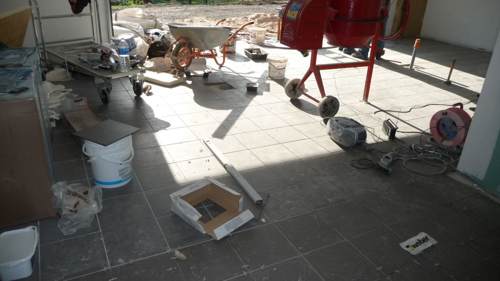

Hier ce fût une journée vraiment pas terrible.
Dejà, les journées de boulot sont longues (8h-18h), ensuite, je file au chantier (1/2h de route) pour filer un coup de main à mon homme qui oeuvre tout seul tous les soirs. Alors déjà ça commence bien, parce que je me coince la nuque (aïe aïe aïe, je souffre)... et mon boulot du soir consistait à nettoyer les carreaux de carrelage du garage (qu'il n'avait pas nettoyé pendant la pose), donc gratter les carreaux un par un, gratter les joints et les laver et essuyer pour enlever la poussière afin que ce soir il puisse faire les joints. J'ai bossé jusqu'à 22h (avec ce super mal de nuque) et enfin de compte, je n'ai meme pas fait les 1/3 du garage. Quand on voit l'heure qui défile, qu'on a pas mangé, qu'on est naz, que le boulot n'est pas fini et qu'on a encore 1/2h pour rentrer chez soi ... pfff quelle déprime !
Dept : Moselle
Super photographe Env. 1000 message Mondelange (57)
Pourtant nettoyer les carreaux pendant la pose du carrelage et surtout tant que ça n'est pas sec, ça prend une demi seconde !! Le faire quand c'est sec, c'est la misère !! Faut gratter avec le risque de rayer le carrelage, voir d'écailler le carreau ... quand c'est pour un garage on s'en fout un peu mais quand c'est dans une salle de bain, sur les murs, là ça craint !!
C'est sûr, c'est rarement celui qui pose qui nettoie, donc le poseur ne se rend pas compte de la misère que c'est !!
Bon courage
De : Mondelange (57)
lioc57 a écrit:Pourtant nettoyer les carreaux pendant la pose du carrelage et surtout tant que ça n'est pas sec, ça prend une demi seconde !! Le faire quand c'est sec, c'est la misère !! Faut gratter avec le risque de rayer le carrelage, voir d'écailler le carreau ... quand c'est pour un garage on s'en fout un peu mais quand c'est dans une salle de bain, sur les murs, là ça craint !!
Bon courage
si, si là il s'en rend compte. On ne procédera pas de cette manière avec notre 60 x 60 du rdc, on les nettoiera de suite ...
mais là c'est vrai que le garage c'est le lieu de passage pour aller à l'extérieur, faire la colle, nettoyer à l'eau, etc.. donc meme si tu n'ettoies, il est sale de suite.

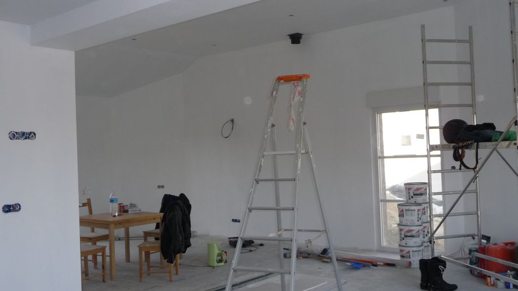

Le w-e approche et le planning du boulot à accomplir ce w-e est fixé.
Mon homme s'occupe de terminer totalement le carrelage du garage et va faire le ragréage dans la buanderie et la cave.
Quant à moi, mon homme m'a mis la pression, pour la peinture des plafonds. Il voudrait qu'on est fini ceci pour le w-e prochain ! ça va être chaud. D'autant plus qu'il faut que je reprenne les plafonds un par un, pour bien voir s'il n'y a pas de défauts et poncer finement là ou c'est nécessaire (j'ai constaté qu'avec la sous-couche, c'est relativement granuleux) et ensuite j'attaque !! Je vais commencer par le plus difficile, le peinture du plafond du séjour à 3,5 m ... ma pauvre nuque !!

Les plafonds c'est du boulot c'est clair..pour le ponçage, le granulé de la sous-couche ne se verra pas, par contre s'il ya des imperfections, genre gouttes ou residus de platre ça il faut poncer.
Pour ton placard, tu peux garder ton idée de panneaux japonais du depart mais les recouper pour qu'ils soient moins larges et qu'on voit les faces des cloisons.

Je précise que pour la peinture des plafonds, on est parti sur la Hermina de la Seigneurie. Vu le prix du pot, j'espère qu'elle couvrira parfaitement et qu'elle s'appliquera aisément.

c'est ce que je mets et pour les murs c'est hydro velours de la seigneurie gauthier. Pour le plafond , elle couvre bien, je te ferais des photos aprés une seule couche, j'hésite même à en passer une 2ème !!!

Salle de bain
très jolie salle de bain(elle est grande) au début j'avais la mème configuration que vous mais finalement jai trouver dommage de cacher une douche italienne qui pour moi faite toute la beauté de la salle de bain jai donc remplacer ce mur par une paroi en verre courbe quand on rentre on ne voit que sa! c'est toujour plus sympa q'un mur
Ceci dit c'est une douche ouverte c'est un plus non négligeable la vrai douche italienne se notifie par cette qualité l'accessibilité on voit trop souvent sur le forum des imitation (du genre 3 pan de mur autour de la douche)
Par contre n'oublier pas la natte d'étancheité moi j'utilise du shulter
Pour mes plafond a peindre aucune difficulté plafond abaisser a 2,40 et je mesure 1,81 jai juste a lever le bras....
Vous savez la peinture c'est moins chiant que le carrelage! il y a beaucoup moins de complication

Salle de bain
Vous savez la peinture c'est moins **** que le carrelage! il y a beaucoup moins de complication
Merci bien.
Je veux bien en savoir un peu plus sur l'étanchéité de ta douche, c'est quoi du shulter ?
Moi j'ai acheté un enduit imperméabilisant pour le mur à mettre après un primaire d'accorchage.

Une question concernant votre douche à l'italienne : pourquoi avoir laissé le plancher chauffant en-dessous (si c'est bien ça les serpentins) ?

Salle de bain
Merci bien.
C'est une marque de produit allemand "assez cher" sa remplace votre enduit imperméabilisant c'est une natte d'etancheité qui se maroufle avec une colle carrelage spécial pièces humide j'en est mis également autour de ma baignoir les angles dessus les bande ect
le sol a été également peint au rouleaux pour la sous couche d'étancheité (au niveau baignoire,douche) pour les mur et sol je n'est pas besoins d'un primaire d'accorchage j'utilise du 596 de chez parex lanko
La ferté a écrit:
nany11 a écrit:
Bonjour nany11, que d'avancées chez vous, mais quel boulot aussi. Je n'aurais pas le courage de faire tout ça en rentrant du travail le soir!
on voit qu'une partie au milieu a été reserver pour la bonde
personellement dans cette configuration cela est tout a fait possible! cela n'empèche pas que ce soit une chape ou un receveur prèt a carreler

La ferté a écrit:
Pour ne pas avoir froid aux pieds !!! . On coule de toute façon une chappe par dessus donc pas de soucis !

Comme le dit Margaux, au comptoir Seigneurie. Il y en a un à St Avold, derrière le BUT.
J'ai également pris les sous-couche là haut et franchement c'est top comme produit. Pour le plfond, un pot de Hermina pour tous mes plafonds et surtout une seule couche suffit. Donc en fait, le prix du pot est rentabilisé !

Petit point sur les avancée du w-e !
Dejà, je ne pensais pas avoir autant de sortes de muscles dans mon corps, car j'ai tout simplement mal partout !
- Carrelage du garage : finito ! Les découpes, plinthes et joints sont OK. Par contre ça nous a pris un temps fou ; c'est affreux à nettoyer le joint et c'est dégeu !
- j'ai poncé et sous-couché le caisson de la cuisine
- Peinture plafond : chambre 1, bureau, Wc et salon/séjour OK. La peinture Hermina est tout simplement génial. Elle s'applique superbement bien ; blanc hyper profond et surtout une couche suffit ! Donc très très satisfaite du résultat. J'avais tellement peur pour ces plafonds, mais le résultat est nickel, pas de traces ! Par contre, j'ai pesté pour peindre le plafond du séjour, mais quelle idée on a eu de faire un plafond à 3,50 m .. ma pauvre nuque !!
Pour le plafond, reste à faire : cuisine, chambre 2, salle de bain et couloir.
voilà voilà !
