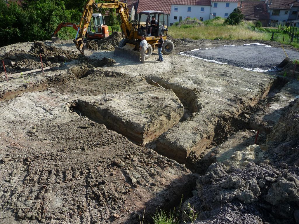

terrassement des fondations :
réalisation et empierrement de la voie d'accès au chantier (et accessoirement de la future entrée de garage) :

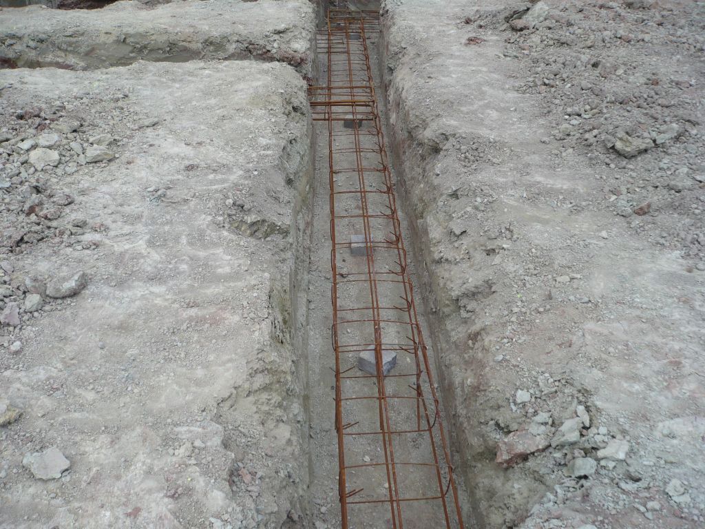

le 22/06 : ferraillage des fondations

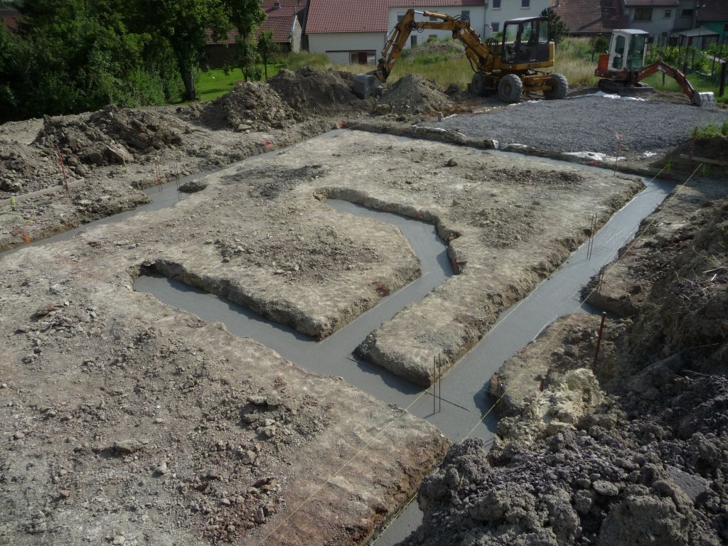

fondations coulées :

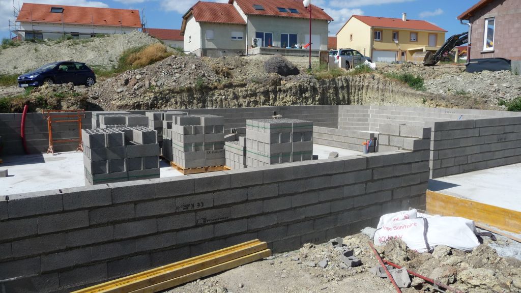

aujourd'hui, les deux agglos de sous-bassement ont été posés :
On voit enfin la forme de la maison !

C'est normal que les 2 rangées d'agglos soient posés le lendemain du coulage des fondations ?
Faut pas laisser sécher ?

Bonne question ? je n'en sais rien. Mais le soir meme ça avait l'air sec.

Même si ça a l'air sec ça ne veut pas dire que ça le soit. Une chappe s'est pareil tu peux marcher dessus c'est sec mais faut attendre avant de faire le carrelage.
Mais je suis pas une pro en la matère Rolleyes

Suite à ta remarque je me suis renseignée, il y a pleins de post sur le forum relatifs au temps de séchage. Voilà ce que j'ai pu lire :
" le temps de séchage du béton est de 28 jours mais les fondations peuvent recevoir la maçonnerie ou le coffrage dès le lendemain"
"on ne pose pas toute la maison dessus le lendemain non plus (parlant des fondations). Des fondations de quelques jours peuvent suporter les 2 rangs du sous-bassement sans problème."
Mon maçon m'a fait les mêmes remarques. Et puis la dalle ne sera coulée qu'en fin de semaine prochaine ... donc ça laisse le temps !

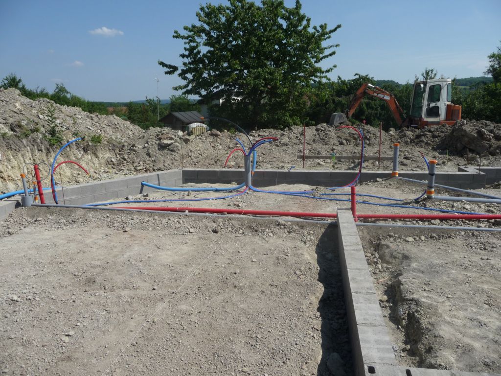

Week-end laborieux sous le soleil de Moselle : pose des évacuations d'eaux usées, des points d'eau du sous-sol, les tuyaux d'aspiration pour le sous-sol et l'arrivée d'électricité. Reste plus qu'a attendre la coulée de la dalle ...

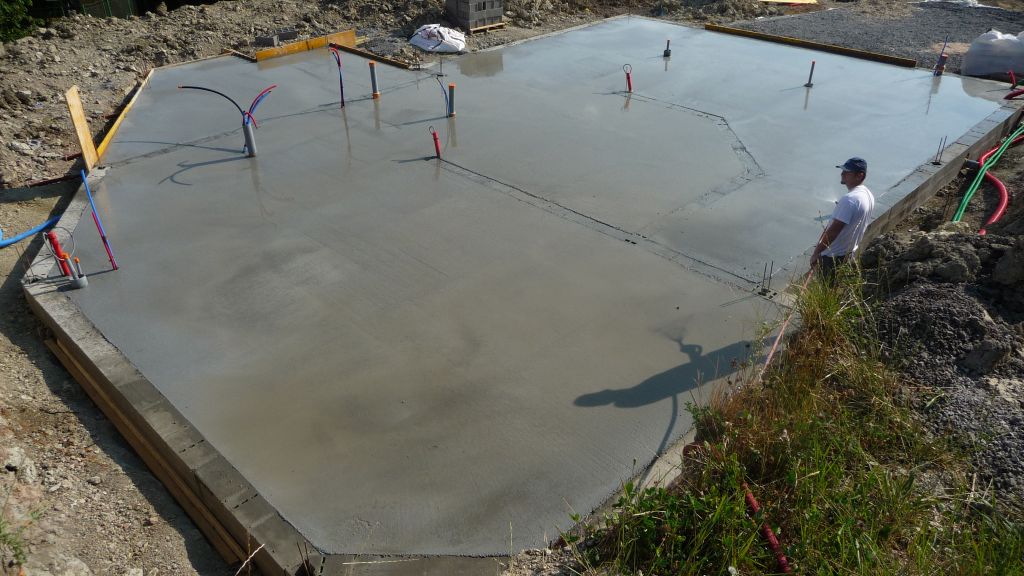

Aujourd'hui, les galets sont mis en place et le sous-bassement est étanchéifié de l'intérieur.
Demain, la dalle est coulée.

dalle ... et arrosage ... et arrosage et arrosage ! 35 degrés à l'ombre aujourd'hui, tu m'étonnes que ça sèche vite !

de retour du w-e. Arrosage de la dalle tout le week-end ... à peine arrosée, elle séchait déjà. On a utilisé 3 m3 d'eau !! mais au moins elle a pas fissurée !
