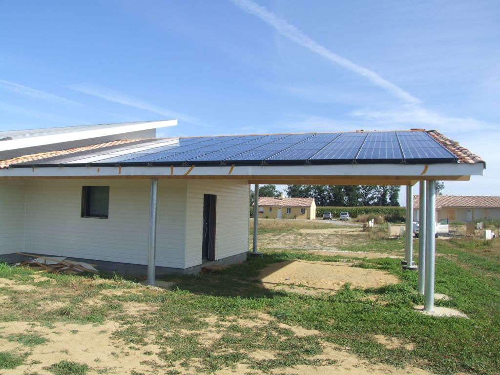

nyko40 Picto info Auteur du sujet
Photographe Env. 200 message Landes
1/3 de l'installation photovoltaïque est réalisée !!!!!!!!
Le garage, c'est posé !
Les étanchéités latérales restent à être fixées !

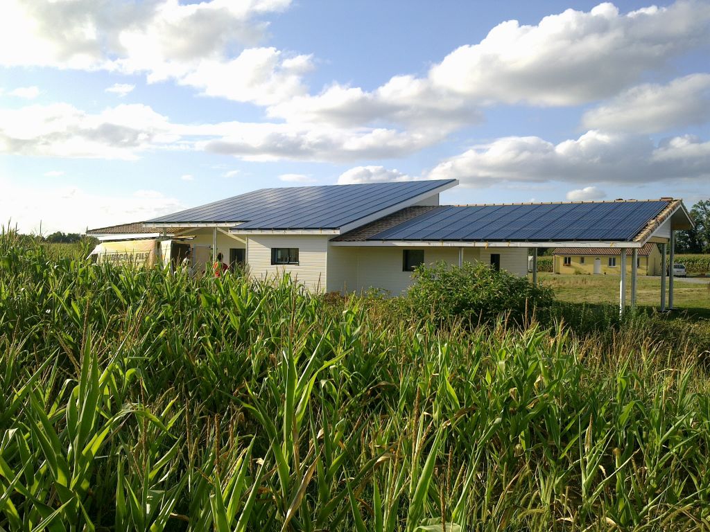

ça y est !!!!
Les 36kWc sont posés ! 151 panneaux dont un factice !
Quelques finitions seront à faire le week-end prochain !
ça fait plaisir !!!

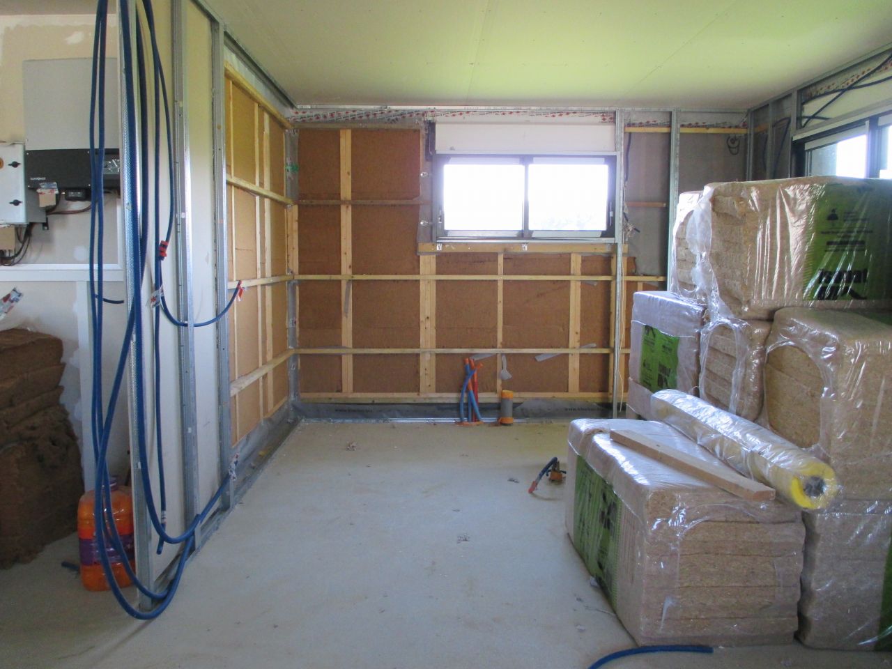

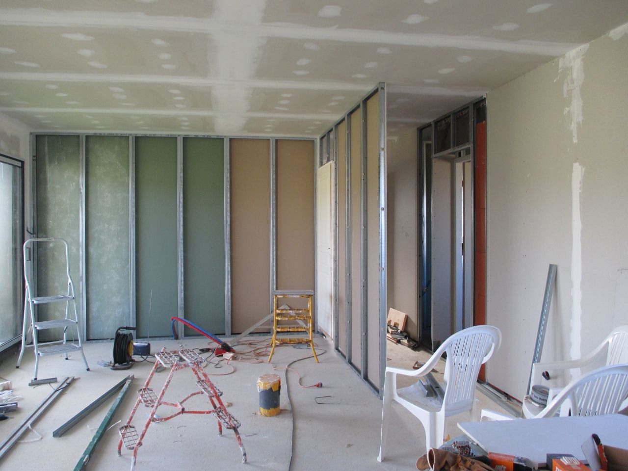

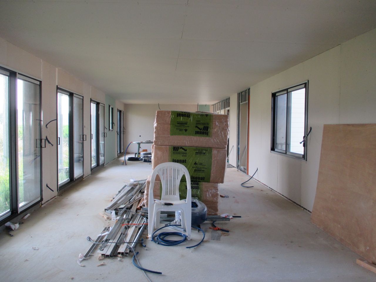

Nous sommes en trin de faire plafond/placo/doublage.
Nous mettons le turbo sur la partie cellier car nous souhaitons que la partie photovoltaïque soit terminée pour être branchée.
Nous posons actuellement les deux onduleurs, les trois coffrets électriques et nous câblons.
Nous attendons Loubery pour finir la partie menuiseries (tableaux et volets).

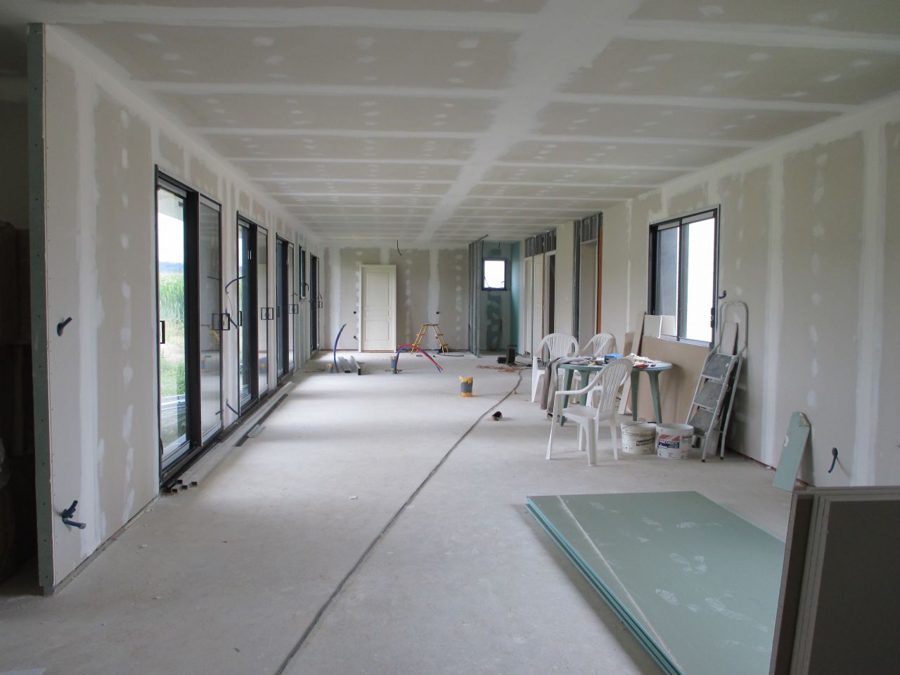

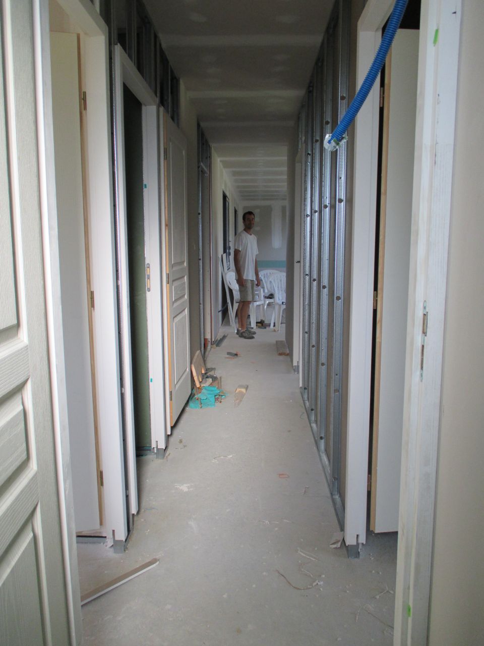

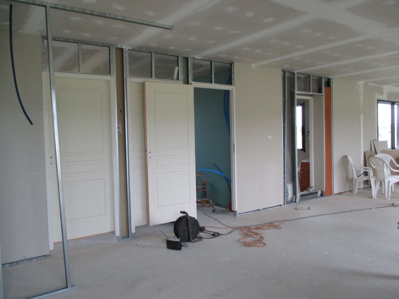

Nous avançons...
Nous en sommes au doublage, plaquo et cloisons !!!! Cela va durer encore un peu de temps, mais ça prend forme !!!!Smile

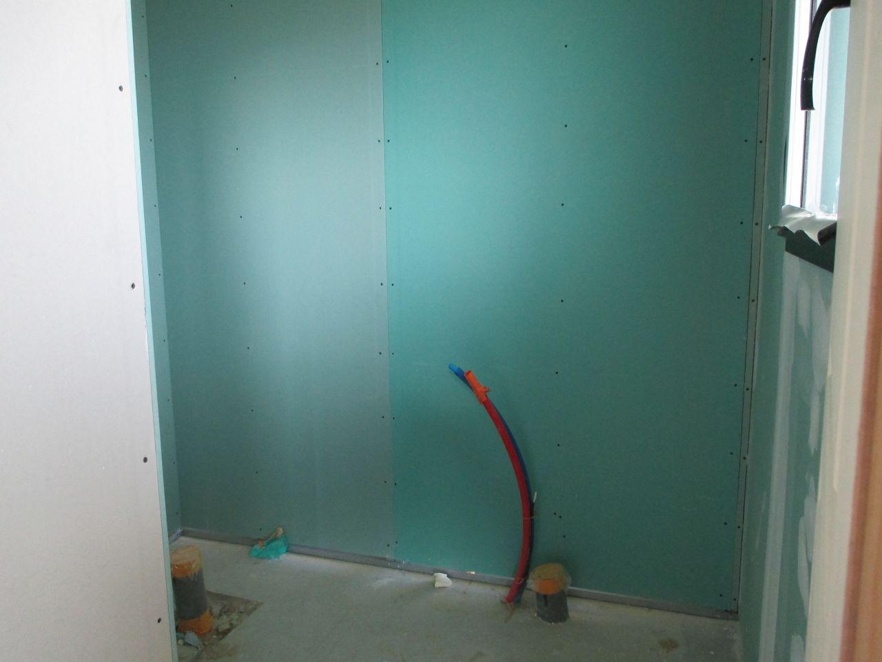

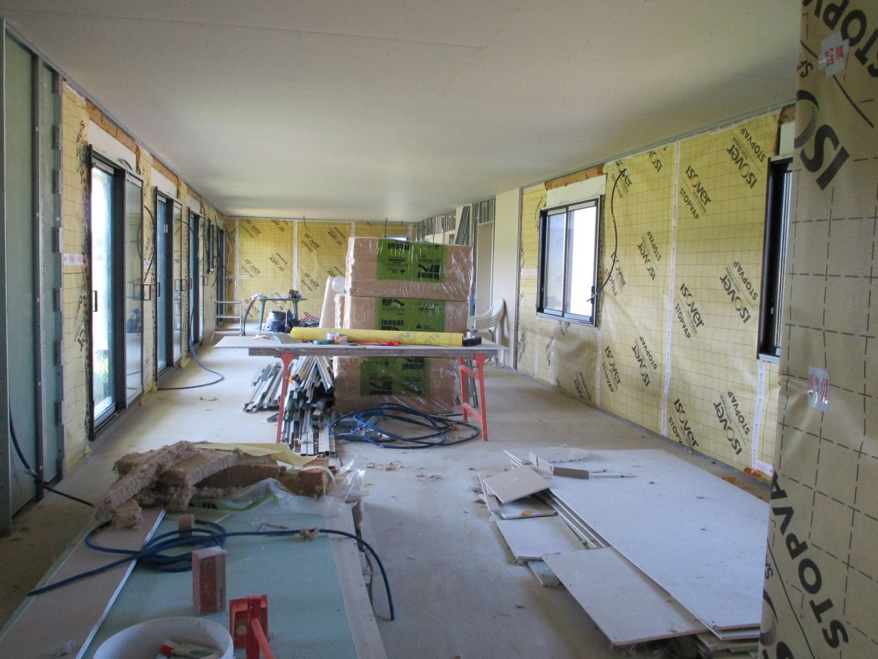

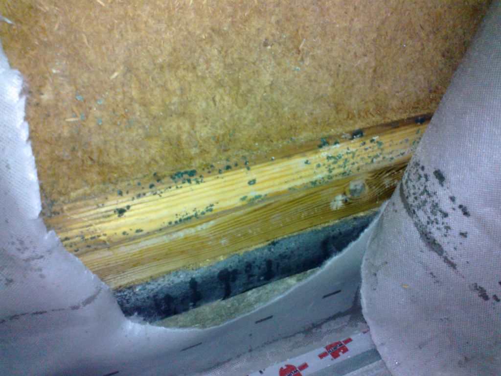

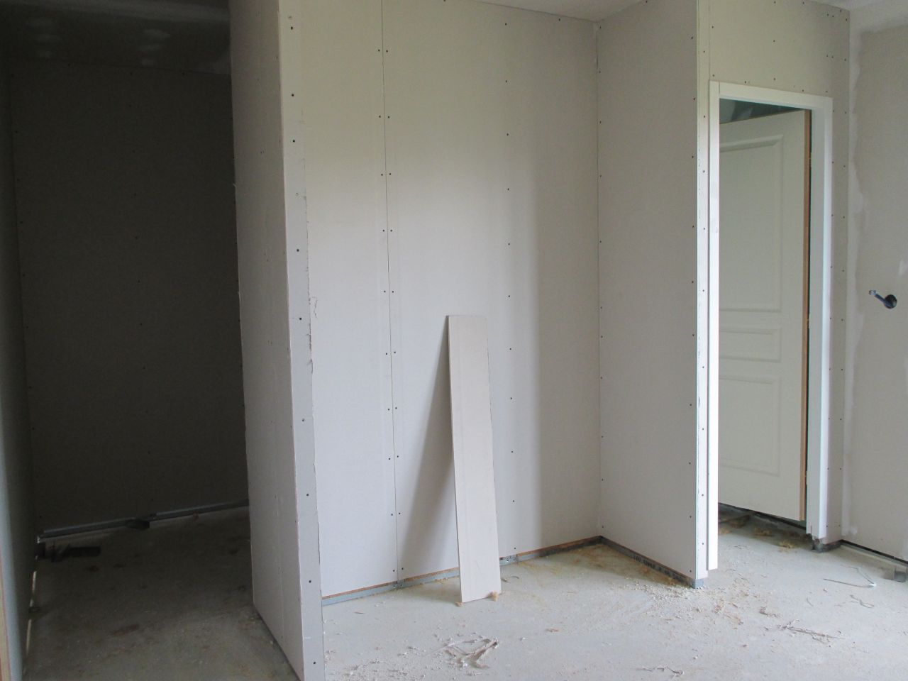

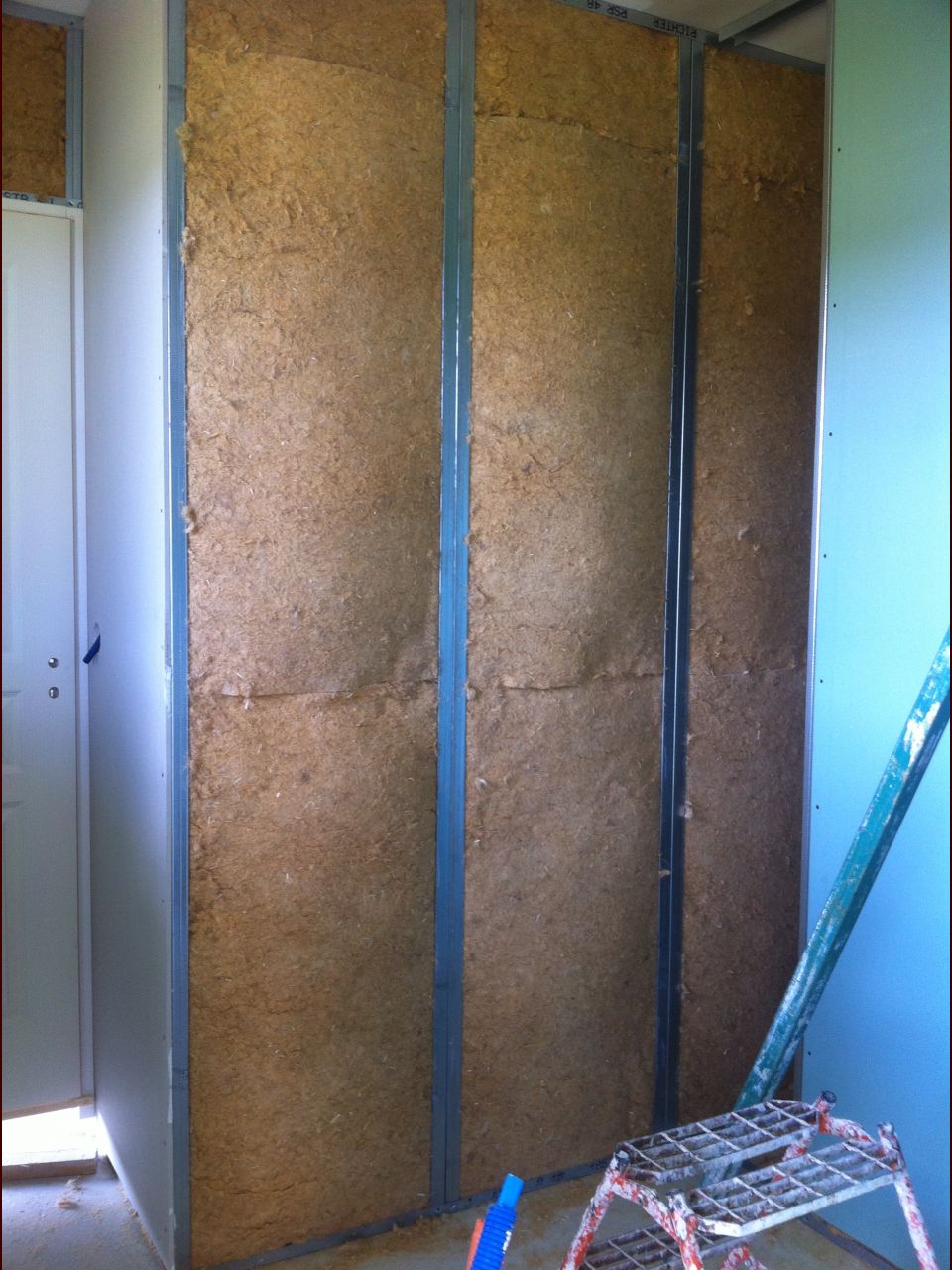

nous avons terminé tout le doublage et avons commencer une partie des cloisons au niveau des chambres, depuis quelques jours après avoir terminé l'isolation du doublage avec la ouate de cellulose en panneau UNIVERCELL 60 mm il y avait une forte odeur d'ammoniaque partout dans la maison, nous allions posé également le même type d'isolant dans les cloisons en 45mm.
nous nous sommes renseignés sur ces odeurs et nous avons trouvé ceci: http://www.linternaute.com/bricolage/forum/affich-208887-des[...]e-la-ouate-de-cellulose
il s'agirait donc d'un surdosage de sulfate d'ammonium qui remplace le sel de bore depuis la nouvelle législation de juin 2012 appliquée en septembre 2012.. manque de pot on a acheté la ouate en octobre..
Donc nous sommes allés voir notre fournisseur Point P, ils ont contactés univercell. Nous allons donc avoir la visite le 8 janvier d'un représentant UNVERCELL pour constater les odeurs, apparemment ils nous livreraient de la nouvelle ouate (ils n'ont pas encore précisé la composition de la nouvelle) et ils prendraient en charge le montage et démontage de l'isolation et des plaques. Affaire à suivre. Bonne fêtes de fin d'années à tous!

Bonjour à tous.
Meilleurs vœux pour cette nouvelle année 2013 !! Bcp de santé, de projet, de concrétisation et de bonheur !
Nous avons eu notre RDV avec le commercial UNIVERCELL, mardi 8 janvier.
La forte odeur d’ammoniaque a été constatée, à la fois par UNIVERCELL et à la fois par POINT P.
Notre devis de dépose et repose a été transmis à l'assureur d'UNIVERCELL pour classer la chose en sinistre. Nous devrions donc être dédommagés.
Une chose reste cependant en suspend. Le commercial nous a parlé de nous remplacer la ouate par une autre, avec un dosage moins important. Nous sommes en total désaccord. En effet, nous voulons de la ouate avec sel de bore ou rien.
Il va donc nous tenir au courant car apparemment, ils n'en font plus en sel de bore, nous devrions donc prendre un autre isolant, ailleurs.. Quid de la prise en charge..
Pour conclure, nous devons attendre des nouvelles de l'assurance d'UNIVERCELL concernant le dédommagement ainsi qu'attendre un retour de leur part au niveau du remplacement de l'isolation.
Nous vous tiendrons au courant.

Nous avons eu des nouvelles aujourd'hui : ils veulent un autre devis d'un nouveau plaquiste ou plâtrier (histoire de comparer sûrement).
Attendons.

Retour de la part du fabricant :
ils ne comprennent pas le devis, ne sont pas d'accord avec et veulent faire venir un mec de Bordeaux qui fera une nouvelle estimation... Ils cherchent la petite bête..
Pendant ce temps, nous cherchons un nouvel isolant, sans ignifugeant à base d’ammonium.

Bonjour à tous.
Quelques nouvelles de notre maison et surtout de notre problème "Ouate".
Nos gouttières ont été posées : couleur noire en gouttière et couleur blanche pour les descentes. Heureusement qu'elles ont été mises en place car avec cette pluie qui tombe...
Concernant notre isolation en ouate : Point P nous rembourse la ouate achetée, en totalité. Ils ont été très rapides et très coopératifs.
Nous attendons maintenant un courrier officiel de la part d'UNIVERCELL groupe SOPREMA qui nous avait demandé un troisième devis concernant les travaux de dépose et repose.
Nous attendons vraiment une réponse pour pouvoir recommencer les travaux !!!!!!!!!!!!!!!
Entre temps, nous avons trouvé notre isolation : vraisemblablement, des panneaux semi-rigides de CHANVRE, sans biocide et avec du carbonate de soude en ignifugeant.
Nous avons lu cet article et le mettons en ligne car si ça peut aider des personnes, tant mieux.
Du coup, nous allons faire un courrier à notre assureur mais je ne sais pas si on va en tirer quelque chose...

- les travaux devaient reprendre à la mi-avril mais nous avons quelques soucis d'étanchéité avec les fenêtres...
De l'eau est passée à travers plusieurs menuiseries dont une à l'ouest, deux au nord... Cela a trempé l'isolation en fibre de bois présente dans l'ossature.
Fuite d'eau fenêtre ouest
Heureusement que nous avons déchiré le pare vapeur car c'est comme cela que l'on s'est aperçus des fuites.. L'ossature était donc très humide, de l'isolation a du être jetée et il a fallu faire sécher tout ça...
La société est venue réparée et faire des changements à plusieurs reprises ce qui a empêché le plaquiste de revenir. Maintenant, tout est rentré dans l'ordre...
Le plaquiste est donc chez nous aujourd'hui pour refaire l'isolation de la ouate qui était infectée d’ammoniaque. Cette dernière sera remplacée par de la fibre de bois.
- les plaques de placo sont enlevées (2/3)
- la ouate également n'est plus là (2/3)
Nous déplaçons le pare-vapeur (d'où le fait qu'on l'a déchiré comme mentionné ci-dessus) pour pouvoir mettre plus d'isolation et mettre le pare vapeur après l’isolation, contre le placo.

- les menuiseries ont été réparées, modifiées. Nous sommes contents de l'entreprise car même s'il y a eu des couacs, ils ont été réactifs et ont fait ce qu'il fallait.
- le placo a donc été démonté
- la ouate enlevée
- le pare vapeur supprimé.
Nous en étions donc revenu à ça :
De la nouvelle isolation en fibre de bois + chanvre de chez Isonat (60mm, R=1,5) a été posée ainsi qu'un nouveau pare vapeur.
Il a fallu scotcher et bien étanchéifier tout ça. Nous avons donc fait un test d'étanchéité et cela nous a permis de modifier quelques parties.
Une fois le tout terminé, le plaquiste a refermé tout ceci et jointer.
Le nouveau placo mis en placeDoublages jointés
Nous reprenons donc où nous nous étions arrêtés (ou presque étant donné que les doublages sont déjà jointés).
C'est parti pour les cloisons intérieures !! 1ère face, passage des gaines, isolation avec de la fibre de bois et fermeture avec la deuxième face.
De gauche à droite : portes chambre ouest, salle de bain, local technique, chambre est
Notre chambre parentale avec (de gauche à droite) : dressing, partie placard et porte de notre petite salle de bain
Notre petite salle de douche
Panneaux de laine de bois. L'isolation à l'intérieur des cloisons. Assez facile à mettre en place mais par contre, très friable. Masque, gants et mouchoirs de rigueur !

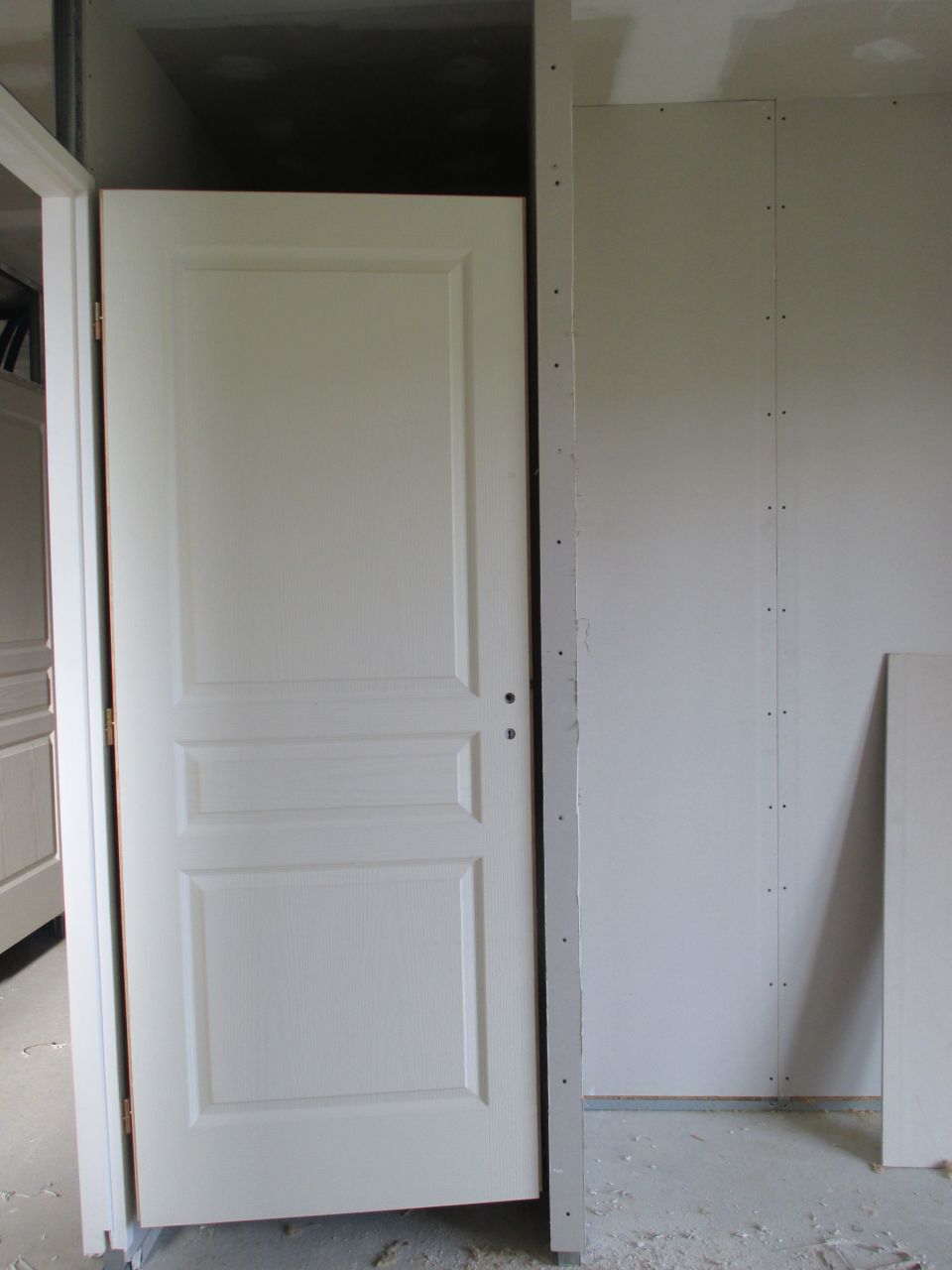

La porte de notre chambre passe pile poil entre le placard et l'entrée du dressing
Couloir vu des WC
La séparation du bureau et du salon sera fait par un mur en parpaings.
Voilà voilà, nous en sommes aux cloisons côté cellier, entrée et cuisine. Et nous attaquons en même temps les gaines et l'isolation. Une vraie partie de plaisir
