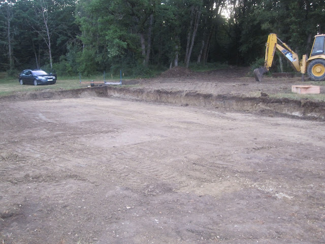

« Les fondations »
Gros oeuvre > Fondations - vide sanitaire - dalle Par Mob16 le 23/06/2011 à 22h11
Les fondations sont faites, elles sèchent depuis 10 jours.
Le principe, des massifs de béton hors Gel de 100*80cm*30 avec des élévations plots de 30*30.
Le terrain étant très hétérogène, par endroit, la roche était immédiate, dans certains, il a fallu descendre à plus de 150cm pour sortir de l'argile et atteindre la roche.
Ferraillage en Tor de 8 (10 brins par semelles), poteau de 15/15 en tor de 10.
Mise en place un termifilm sur la totalité
Ces plots sont destinés à recevoir une dalle bois qui commence semaine prochaine.
Reste la dalle du garage à couler (terre plein avec bêches)

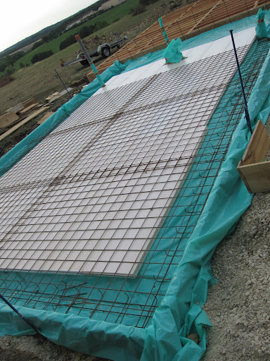

« La dalle bois »
Gros oeuvre > Fondations - vide sanitaire - dalle Par Mob16 le 03/07/2011 à 10h58
Voila le résumé de la semaine 1:
Mardi : arrivée de la première semi, il y en aura 2
Début de pose des porteuses
Mercredi et jeudi : pose des solives
Jeudi et Vendredi pose des fonds de coffre pour l'isolation Ouate de Cellulose sur 250mm
Vraiment la partie la plus fatigante, 13m3 de bois à débiter, porter, assembler, ajuster, il faut enjamber en permanence, une vraie course de haie avec handicap
La pose des fonds de coffre par le dessous des solives est très long à faire, surtout que le vide sanitaire est limite.
Reste une matinée pour tout fermer.
Programme de la semaine prochaine, isolation de la dalle et début de l'ossature

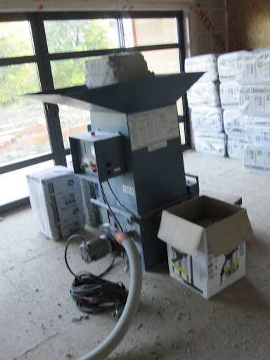

Début de la semaine, mal partie, la cardeuse de prêt nous a griller dans les mains, on a passer 4 heures à s’énerver pour faire 15 m2.
J'ai appelé à la rescousse un pro avec sa machine de 6CV, résultat, les 160m2 et les 2 tonnes de ouate sont étalées en moins de 2 heures.
Après un énervement général, le sourire est de retour, et chacun à son poste, plus un mot, tout le monde est à fond pour fermer la dalle et commencer la dalle.

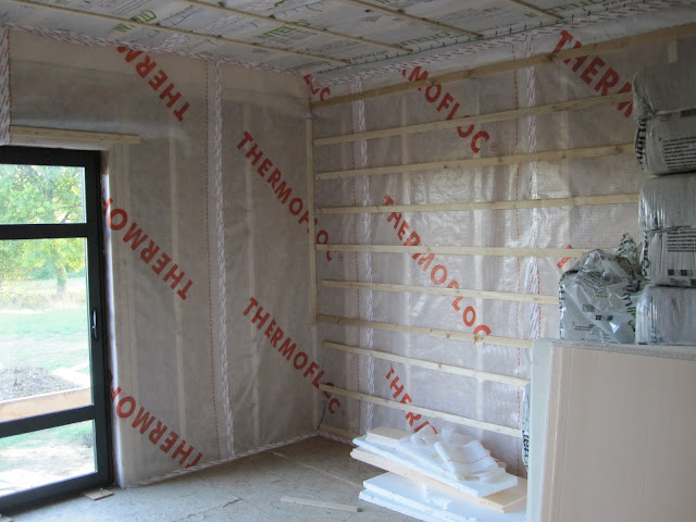

Encore une grosse semaine bine fatigante
La seconde semi est arrivée avec la charpente, plein d'osb et la cloture en châtaignier / mélèze
Le garage est sur pied, le squelette de la maison est enfin terminé, y compris le garage / buanderie, reste juste le mur de la SDB enfant à monter.
Nous avons attaqué le montage de la charpente, des poutres en I de 8 mètres, c'est lourd, surtout la 32ème
Mais nous sommes à la moitié de la charpente, c'est le programme de la semaine prochaine avec objectif d'un hors d'eau pour la fin de semaine si la météo nous le permet, ce WE, c'était le déluge, il y a de l'eau partout.
Finalement la Ouate du plafond sera soufflée dans les caissons car la météo pourrie ne nous laisse pas le choix.
Cette semaine arrive l'epdm, l'nkadrain et la fibre de bois 52mm pour l'isolation par l'extérieure.
Cette semaine, on commence à deviner l'architecture définitive, c'est conforme avec mon imagination, la baie de 4.80m n'est pas grande, elle est juste immense
Sinon, je ne regrette pas le temps passé pour avoir une dalle parfaite (planéité difficile de faire mieux, un cm sur une diagonale de 24m59), c'est un gain de temps appréciable pour le montage des panneaux, tout tombe nickel
Petite réunion de voisinage, pour eux, toute la semaine de 7h à 22h30, c'est un peu lassant le bruit des outils pneumatiques, on va réduire la plage horaire pour le bruit

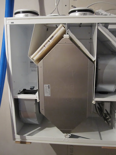

Très beau projet, quelles sont les caracteristiques de votre puits canadien, quels chauffage et ventilation avez vous envisagé ?

Vmc et puits canadien: marque hélios, double flux haut rendement enthalpique (gestion hydrométrie ) type pro 300, PC air, échangeur 50ml 200mm a 2 mètres de profondeur.

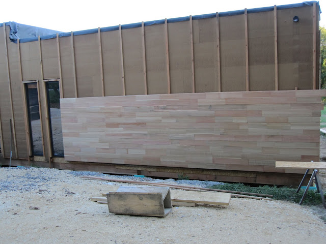

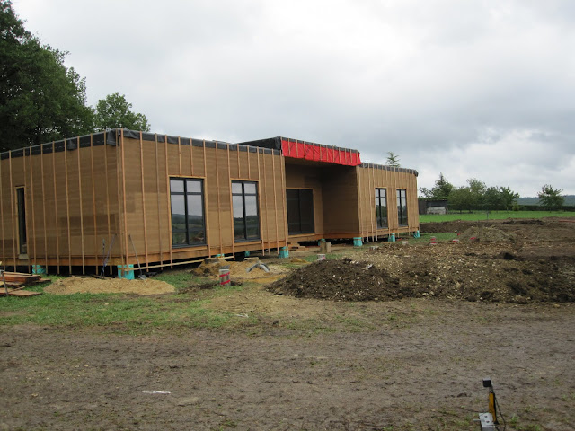

« bardage »
Gros oeuvre > Enduit – crépis – facade Par Mob16 le 30/08/2011 à 22h02
Le chantier a repris il y a une semaine après 2 semaines de repos bien méritées:

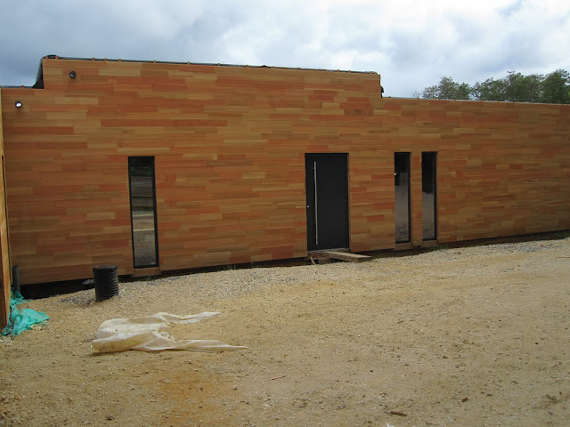

Le bardage et la terrasse sont arrivés, somptueux, en Mélèze abouté en provenance d'Allemagne
C'est lourd, très lourd, le tracteur à eu beaucoup de mal avec les 260m2 de bardage en 6ml.
Nous avons aussi commencer la terrasse, soilvage et pose des premières lames à blanc
Et la moitié du pare vapeur des murs, passionnant

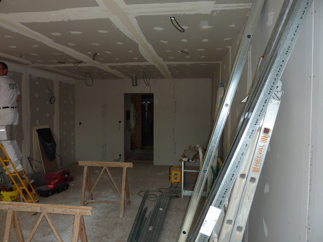

Autrement, le plaquiste et l’électricien sont venus, ils attaquent vers le 15 septembre, miam miam

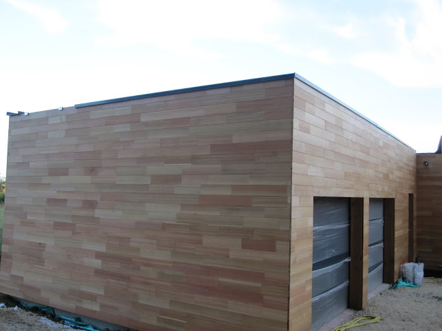

Suite du bardage, 40m2 à 2 par jour environ
Les portes blanches sont du dépannage, la définitive payée en Avril, toujours pas arrivées
Les citernes d'eau de pluie sont sorties, vive l'argile, j'ai bien fait des descendre à la roche pour les fondations

Fabricant holz schiler en Allemagne, mais c'est du mélèze abouté, un peu comme du lamellé collé.
L'avantage, aucune écharde possible, tuillage maitrisé.

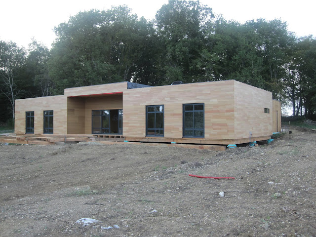

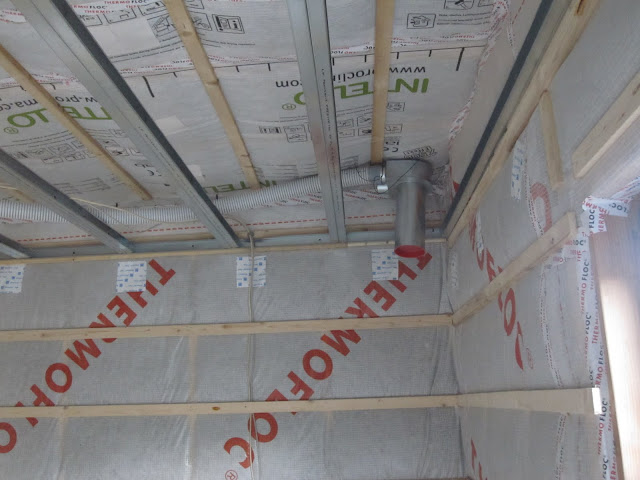

Voilà, le bardage touche à sa fin
Programme de la semaine prochaine : fin de l'isolation de la toiture (50% déjà faite) et isolation des murs, le tout en Ouate de Cellulose.
Il reste moins d'une journée pour le bardage.
Les couvertines et profils de finition pour les ouvertures sont en cours de chiffrage (alu en ral 7016), idem pour le bardage rouge vif (grande tôle type 2500*1250).
Semaine suivante : terrasse et chemin terrasse tout autour de la maison.
Le plaquiste doit bientôt intervenir pour les rails du plafond pour avancer ensuite sur l’électricité et la pose de la VMC.
Objectif fin des travaux mi décembre 2011

Cette semaine, fin de l'isolation du plafond par insufflation à 25kg/m3.
Puis enfin les murs, faits à 50%
Le plaquiste est venu pour poser les rails au plafond afin de pouvoir attaquer l’électricité et la pose des gaines de la VMC DF Helios
Programme semaine prochaine : électricité, PER de distribution, fin de l’insufflation des murs.

Voici quelques news du chantier:
On a fini enfin l'isolation des murs.
La VMC DF HR Helios est posée (sauf la centrale).
L’électricité est passée, un voleur m' juste coupé mon fils de masse à raz, cool, il me complique la vie pour un euro de cable à la revente.
Le plaquiste fini le plafond, début des montants des murs.
Le terrassement se poursuit, y compris les trous pour la future "piscine" naturelle, il faut dire plutôt bassin d'agrément.
Début de la pose des couvertines.
La pouzzolane est sur le toit, le substrat (tourbe, ecorce de pin, terre) est arrivée, il manque la grue pour monter les 12 big bag manquants.

Second oeuvre > Electricité Par Mob16 le 18/10/2011 à 18h48
Voilà quelques photos récentes
Les plantations de sédums
Ensuite, un peu de finitions extérieures ( descentes eaux pluviales, encadrements alu)

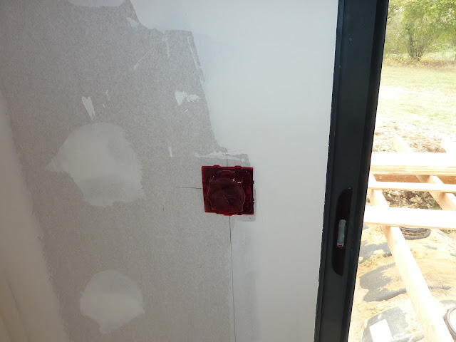

Ensuite, poursuite du placo et electricité
L'insert, son placo rose et le surcout mal budgétisé (1600€ pour les conduits poujoulat et 1400€ pour la protection feu, en plus de l'achat de l'insert et du cadre)

Le gros de l'electricité touche à sa fin, on a un point lumineux dans chaque pièce.
