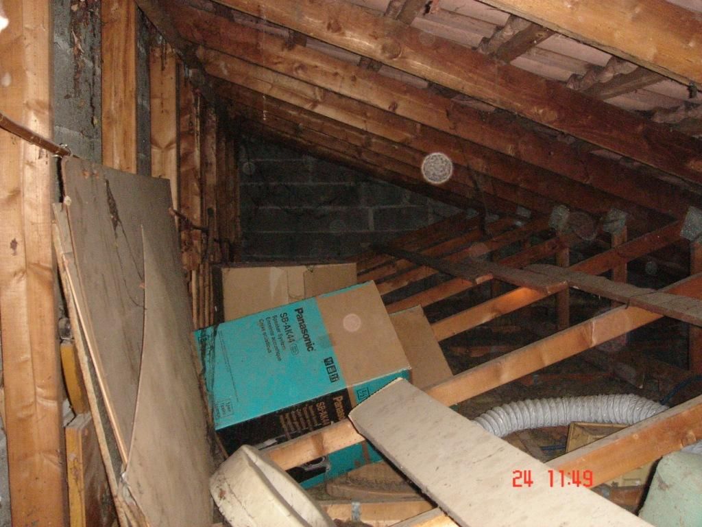

Nouveau sur ce forum, je suis à la recherche d'informations, concernant la modification d'une charpente industrielle.
Explication, dans mon salon il y a un plafond BA13 à 2.50M de haut. La charpente qui se trouve au-dessus est de type industrielle mono-pente.L'idée est de supprimer le plafond actuel et de modifier la charpente afin de pouvoir bénéficier du volume total de cette pièce. Si cela est possible je souhaiterais renforcer les arbalétriers existant, avec du bois de section adéquate ( laquelle ?), pour pouvoir ensuite supprimer les contrefiches et les entrais qui se trouve tous les 60cm. Bien sûr suite à cela il y aura un nouveau plafond isolé sous rampant (reprit sur les fameux arbalétriers renforcés !).
Pour info dimensions de la pièce 7.70m x 4.70 m de large ( arbalétriers dans le sens des 4.70m ) pente de toit de 36 % soit env 20°.
Localisation: agglo Lyonnaise .
Vos avis sur cette idée , réalisable ou non ? si oui, besoin de découvrir ou non ?
Merci d'avance pour vos réponses,
[IMG]http://img96.imageshack.us/img96/2835/imgyn.jpg[/IMG]>[IMG]https://www.forumconstruire.com/construire/%3Ca[/IMG][IMG]http://img202.imageshack.us/img202/1185/dsc01367.jpg[/IMG]>

Avec des photos c'est peut-être plus clair !
Merci ,

Si l'idée est d'avoir quelque chose d'esthétique autant tout virer et réaliser une demi ferme tradi avec chevron volige et isolation par l'extérieur.
