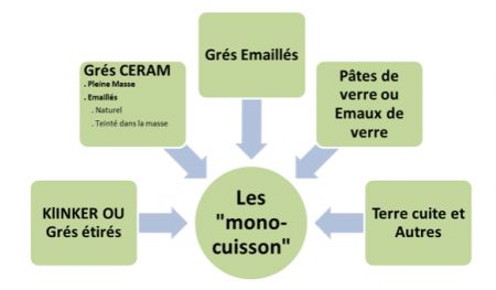

Le carrelage se décline principalement en deux grandes familles :
  • Les «mono cuisson»
  • Les «bi cuissons»
Mono cuisson :
Les « mono cuisson » sont réalisées à base d’argile, de kaolin, de quartz, de felspath. Le biscuit, le tesson et le motif avec ou sans émaillage sont cuits en une seule fois.

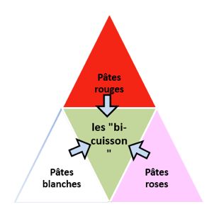

Bi cuisson :
Les « bi cuisson » : La couleur de la pâte évolue selon l’importance de ferrite et l’adjonction d’autres éléments constituant le biscuit ou tesson. Une fois cuit, le tesson est recouvert de son motif ou glaçure et est systématiquement émaillé avant d’être cuit une seconde fois, d’où le nom « BI-CUISSON ».
