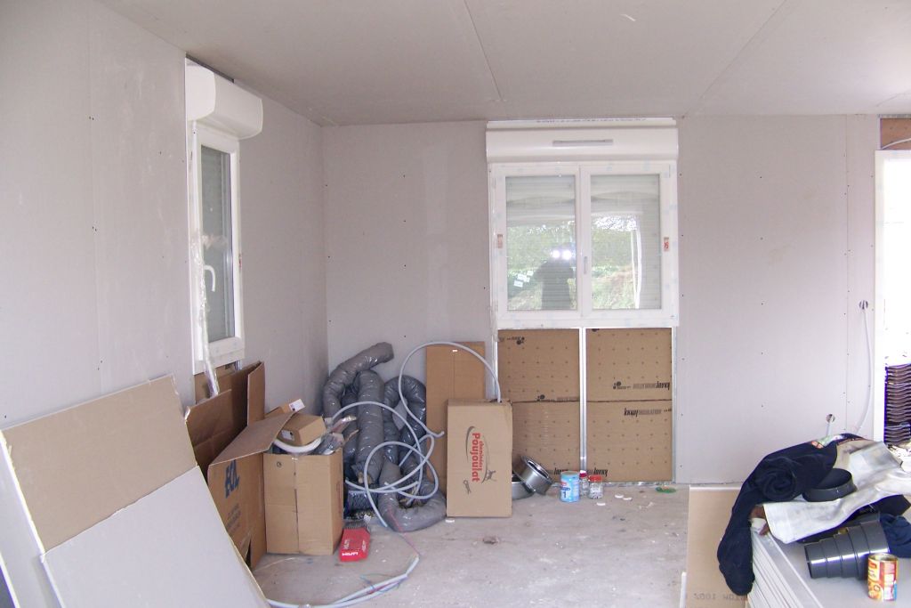

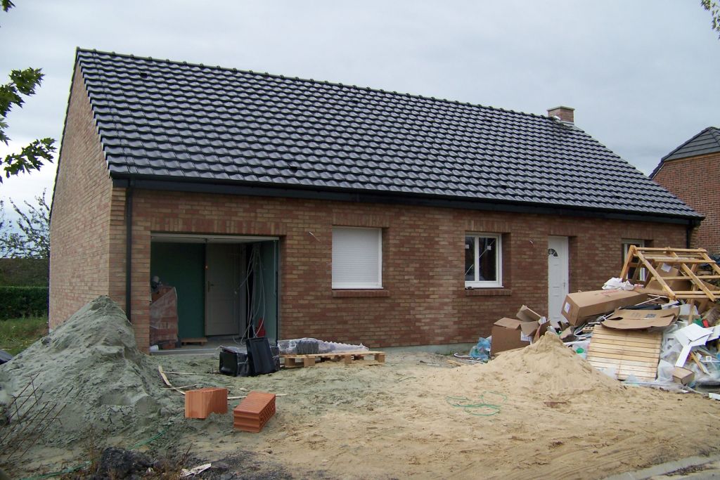

J'ai reçu l'appel de fond pour le hors d'eau, mais :
  1. Ce n'est pas fini et ne le sera pas avant mercredi
  2. Le DTU 25.41 & 25.42 ne sont pas respectés (voir post de philippe29) cela m'évite d'expliquer, il a bien résumé.
  3. AR parti ce jour ce jour avec demande de remplacement du placo sous fermette, ma maison sera neuve et non pas en placo soumis à l'humidité, et donc un rendez-vous de chantiers vendredi (article 231-3 du code de la construction), à confirmer par le CDT...
Vite et bien ne vont pas de paire, si un des artisans (ici le couvreur) ne peut venir, le CDT décale sont planning et non pas faire n'importe quoi en dépit du bon sens! D'autant que le travail à l'air correctement réalisé...
Le CDT ne me connait pas bien, il va apprendre.... Calmement, mais fermement!
Hors d'air et plaquo avant la fin de la pose des tuiles, non, mais là, on touche le fond...

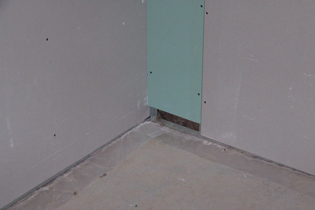

Alors les décisions, il n'y en a pas puisque les personnes de chez MAISONS FRANCE CONFORT sont muet ou autiste ou les deux, j'ai pris mon après-midi hier, pour voir:
  • je suis hors d'eau (enfin) finie hier matin...
  • les cloisons sont déjà fini, conclusion : les plaquistes continuaient à travailler alors que la maison n'était pas hors d'eau.
  • Une équipe commencée les joint
  • Les portes sont posées par un barbare, avec des vis à placo dans la tranche du dormant, je mettrai des photos plus tard
  • Une bande qui trainait de placo hydrofuge dans la chambre d'ami ? Elle finit à 10 cm de la dalle, on voit l'isolant (cloison placostyl)
  • Pas de placo hydrofuge au point d'eau (évier, lave vaisselle)
  • Pas d'évacuation d'eau lave vaisselle, mais deux dans la salle de bain, erreur de placement
  • 18 appels, dont 2 messages au CDT sans réponses...
  • AR avec demande de rendez-vous de chantier à 14 heures demain, sans réponse...
Je ne fais que relater les faits, la gestion, le suivie des centres de Valenciennes / Loisons-sous-Lens.
Je me suis inscrit à l'AAMOI, et j'ai bien fait...
Je pense qu'ils veulent rentrer ma maison sur l'exercice 2009, avec une réception en décembre, malheureusement, je leur ai confié mes branchements et sans alimentation en fluide, le stade des 95% ne sera pas validé, cela m'attriste au plus haut point.
La suite ce week-end, théoriquement...

Ouhlà mon pauvre Nateo, je suis désolé pour toi et ces tuiles qui te tombent dessus... (sans jeu de mots mal placé)
Autant se tromper dans l'emplacement d'une évacuation ou d'une prise, ça peut arriver (et ça se répare rapidement)? Mais c'est tout de même une honte d'avoir osé poser les placos sous la pluie dans une maison même pas hors d'eau. Même avec le film sous toiture c'est tout de même plus que limite...
Tu as constaté des traces d'humidité ou de condensation au niveau des rempants sinon ?!

Hier après midi, à 14 heures, nous sommes arrivés le CDT était là, un peu énervé, le couvreur n'a pas put se libérer à temps donc voilà, menace à peine voilé à base de :" j'ai eu tord d'aller aussi vite, j'ai 12 mois pour faire votre maison"
Donc, dans le salon, chambre, etc... des bouts de placo hydro était mise au bon vouloir des plaquistes, tout sera enlevé et remplacé, le bout de placo hydro trop cours (voir photo), et l'évacuation d'eau sera reprise, donc à la fin, je lui dit que nous lui donnerons pouvoir pour les branchements auprès d'ERDF, etc...( merci l'AAMOI ), il me dit "oui, mais après obtention du consuel, c'est à vous de vous en occupez"
Le maitre d'ouvrage s'occupe du consuel, c'est nouveau ça, je lui ai demandé trois fois s’il était certain de la chose, bin oui monsieur!
Cela promet pour l'avenir...
Dans l'ensemble, le travail est bien fait, juste les plaquistes sur certain point, qui font tout est n'importe quoi, mais c'est gérable, ils refont, pas avec entrain, mais quel constructeur refait le travail avec joie...

Photographe Env. 1000 message Cappelle En Pévele (59)
_Julien_ a écrit:
Citation:
C'est une idée, ou la brique a l'air humide sur la face avant, c'est normal ça ?
De : Cappelle En Pévele (59)
nateo Picto info Auteur du sujet
Super bloggeur Env. 2000 message Valenciennes (59)
oui c'est, à priori, normal, c'est une brique claire qui change de couleur même avec de l'humidité, et la toiture était juste posée... Laissons-lui le temps de sécher.
Tu n'as pas vu la même chose chez toi, quand tu as pris tes photos et qu'il pleuvait (chose rare dans le nord, quoi qu'on en dise ) les briques prennent l'eau par capillarité.
Non, justement, c'est la réflexion que je me faisais, je n'ai pas le sentiment que ça fait ça chez moi !! Mais il faudra surement attendre un peu pour en etre certain ! Biggrin
todgoal a écrit:Non, justement, c'est la réflexion que je me faisais, je n'ai pas le sentiment que ça fait ça chez moi !! Mais il faudra surement attendre un peu pour en etre certain ! Biggrin
Le faire, ça le fera, c'est certain, cette brique fonce avec l'humidité, c'est d'ailleur pour cela que nous l'avons pris!!
