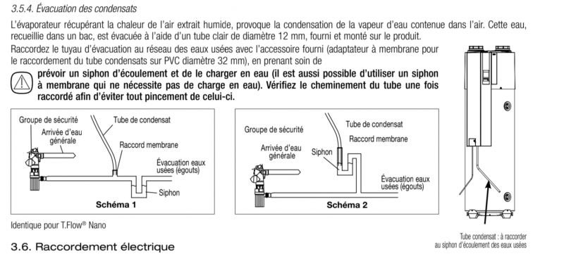

J’ai parcouru ce forum, très instructif au passage, car j’ai un soucis sur un ballon Hygro+ T-flow.
J’ai vu que plusieurs personne abordaient le sujet, mais les solutions apportées ne fonctionnent pas dans mon cas.
Je m’explique, j’ai de l’eau au niveau du filtre. J’ai démonté le tuyau d’évacuation des condensats et soufflé dans les deux sens pour voir s’il n’était pas bouché (ce n’est pas le cas), j’ai même fait passé un fil de fer par le trou d’évacuation (au cas où) mais rien n’y fait, l’eau fini toujours par revenir… Le seul moyen que j’ai trouvé pour voir l’eau des condensats s’évacuer, c’est de couper l’alimentation du ballon et à ce moment là, l’eau s’écoule… Comme quoi c’est pas bouché.
Est ce que quelqu’un aurait une idée de ce qui pourrait empêcher l’eau des condensats de s’évacuer?
On dirait qu’il y a trop de pression dans le ballon, ce qui fait que l’eau stagne et s’écoule pas.

Normalement l'embout du tuyau de condensant libre (celui qui n’est pas dans la trappe à filtre) aspire continuellement de l’air. Cela est normal car l’air dans la trappe à filtre est sous dépression.
Il faut absolument que l’embout libre soit trempé dans un siphon ou dans un raccord membrane entre deux siphons.
Si ce n’est pas le cas, l’eau va toujours s'accumuler.
Attention si vous avez un raccord membrane, celui-ci peut s’assecher et ne plus être hermétique. Ça m'est arrivé et j’ai eu des litres d’eau dans mon filtre. J’ai mit mon tuyau de condensant dans mon siphon du groupe de sécurité et plus aucun soucis.
Moyen rapide de diagnostiquer si ton problème viens de là :
Plongez le bout de ton tuyau dans un vase ou une grande casserole avec de l'eau au fond. Assurez vous bien que le bout du tuyau est totalement immergé dans l’eau. Revenez voir quelques temps après si le niveau d’eau a augmenté et si le compartiment a filtre est sec. Si c’est le cas alors votre problème viens de là.

Merci pour ce retour, effectivement pas de siphon à la sortie de mon installation (je pense que l’installateur de mon adoucisseur a modifié l’installation).
Je vais faire le test de la casserole.

Salut!
Après un test, effectivement le soucis semble venir de là! Sacré quantité d’eau en 48h!
‘je vais regarder pour rajouter un siphon à mon installation.
