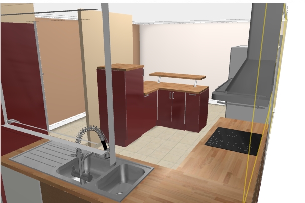

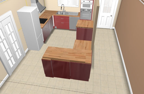

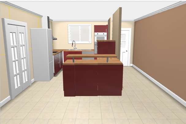

Env. 10 message Haute Garonne
bonsoir,
en approfondissant le projet avec plusieurs cuisinistes et en laissant l'implantation de base, nous sommes arrivés aux 2 propositions suivantes.
1ere proposition: un ilot simple avec plan de travail grosse épaisseur:
2ème proposition: un ilot avec plan de travail épaisseur normal et une sorte de bar grosse épaisseur qui se pose dessus:
merci pour avis....
viline
sur la une je prendrais la même épaisseur que derrière
,sinon la deux,pourquoi pas.
Dept : Haut Rhin
Env. 100 message Bruz (35)
Bonjour ,esthétiquement je préfère la 2 ,mais je pense que pour cuisiner et nettoyer la première serait mieux
De : Bruz (35)

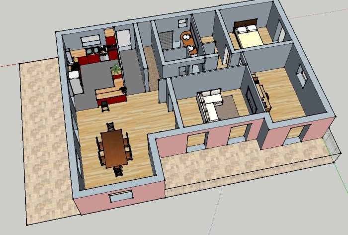

Env. 30 message Essonne
Bonjour a tous,
Vous suivant depuis un petit moment maintenant car ma maison avance et que la cuisine n'est pas si simple a penser, je voulais soumettre mon implantation a vos conseils toujours bien aiguisés.
Notre cuisine fait 3,06m par 2,91 de large et le début d'un poteau porteur. Notre modèle est la Cali de chez Cuisine Plus.
Notre objectif est vraiment la place pouvoir y ranger tout ce qui traine et ne rien avoir a vu, a par ma Nespresso ;) .Je essayer d'avoir un gain de place maximum, je me suis notamment inspiré du sondage de C-R pour enlevé le meuble d'angle.
Coté meuble nous avons:
Mur avec éléments hauts de droite à gauche :
  • 2 meubles bas de 60 avec tiroir, un lave vaisselle full intégrable et un meuble de 60 pour l'évier et poubelle intégré.
  • meuble haut 60 puis 90 puis 60.
Mur d'armoire
  • 1 armoire pour four et micro-onde.
  • 1 armoire pour frigo/congélateur.
  • 1 meuble rideau de 60 ou 80 cm selon la possibilité.
Retour presqu'ile
  • 1 meuble a condiment de 15
  • 1 casserolier 90
  • 1 meuble de 30
Et un plan snack.
Mes interrogations seraient, qu'elles sont les meubles qui vont sont indispensables parce que c'est notre première cuisine, jusqu'ici nous n'avons eu que des kitchenettes.
Et un des points de divergence avec mon amie. Un meuble de 60 pour l’évier est-il suffisant sachant que l'on compte mettre tous nos produits d’entretiens pour la cuisine (eponges, sac poubelles, liquide vaiselle, et j'en passe). Nous pensions le transformer en 80 et mettre un meuble de 40 pour y mettre les bouteilles d'eau, lait et jus... et enlever donc un 60.
Je suis preneur pour vos remarques, bonnes ou mauvaises car je veux vraiment finaliser cette cuisine car je craque depuis le temps que j'y passe.
Merci a vous, bonne journée.

Membre utile Env. 7000 message Yvelines
@ Madeks : j'ai un sous évier de 60 avec poubelles et de chaque un emplacement pour mettre les produits avec au dessus un tiroir pour éponges sacs poubelles et autres et cela ns suffit.
Je finirais ton mur colonnes par un meuble rideau (très pratique) et donc de même largeur. Inverser le sens de l'évier et rajouter un peu de profondeur, si tu peux, à ton plan de travail côté cuisson car elle est un peu trop proche du snack.
@ Lynette, merci d'avoir pris du temps pour mon implantation,
Je prend note pour le meuble évier, à négocier avec mon amis mais peut qu'on partira en fin de compte sur un demi lune dans l'angle a coté de l'évier et du coup un evier de 90... a voir...
Pour le meuble rideau j'en ai déjà un a la fin des armoires, l'autre angle aura une étagère avec spots et petite TV.
Pour l'évier tu mettrais égouttoir dans l'angle c'est ça?
Pour le plan de travail il sera en effet 15cm plus profond sur la presqu’ile car je met une hotte sous plan de travail.
Mais pour l’évier ça peut être un plus en effet même si je ne pense pas manquer de Plan de travail :p
Pour l'évier c'est juste inverser égouttoir et évier.
Pour le meuble rideau attention aux projections des cuissons !
Ça je n'y avait pas pensé du tout!! Bien vu ;)

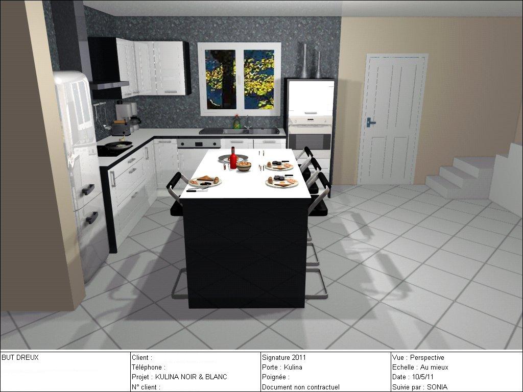

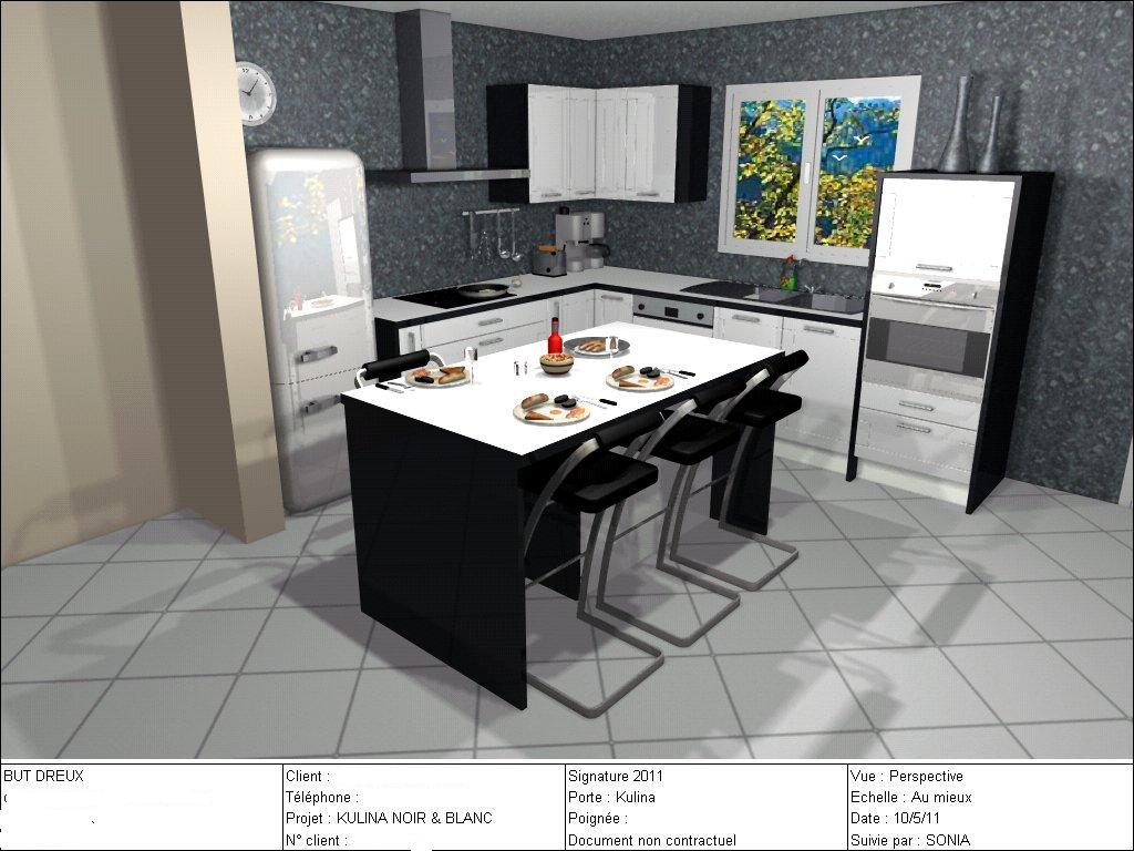

Bloggeur Env. 400 message Vernouillet (28)
Bonjour.
Je vous soummet notre 1er ébauche de projet fait chez BUT.
La couleurs des meubles n'est pas définitives, ni l'implantation non plus. L'îlot, nous voulons le mettre dans l'autre sens pour être face à la salle à manger.
Nous hésitons également à inverser la colone four micro onde avec le frigo (dans l'éventualité ou un jour nous mettons un frigo américaine).
Sur le mur (coté frigo) il y aura une porte pour aller dans le garage.
Je ne sais pas si une implantation de ce type permet d'avoir assé de rangement. L'îlot aurra 2 grant tirroir (ou double porte, à voir)
J'attend vos retour
cordialement

Photographe pro Env. 2000 message Haut Rhin
Salut urbanflo !
Sympa comme projet
Mes petits commentaires:
- pour l'orientation de l'ilot, comme c'est sur tes vues 3D je trouve que c'est bien, si tu le mets dans l'autre sens ca empieterait peut etre un peu dans ton entrée non?
- pour l'evier, je te conseille de mettre l'egouttoir de l'autre coté
- combien y a t il de distance entre l'ilot et les meubles?
- pour gagner en rangement tu pourrais integrer la hotte dans des meubles hauts
Nabelle a écrit:Salut urbanflo !
Sympa comme projet
Comme je l'ais dit, ceci n'est qu'une ébauche.
Si nous retournons l'îlot, il nous restera facilement 2 mètres avant l'escalier
L'évier sera un grand bac
l'îlot est distant d'environ 1mètre
et sinon pour l'implantation du frigo vous en pensez quoi ? Si je le met à l'entré, cela ne fera pas choquan ??
Merci de vote contribution
