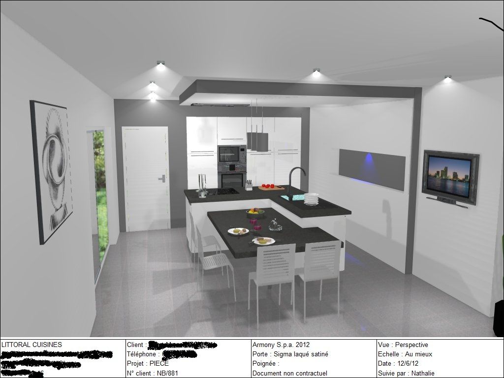

Env. 70 message Vendee
Je remettrais les photos sans les nom,merci du conseil.

ravemane a écrit:Notre futur cuisine ,LITTORAL CUISINE
eeuuhhh pitète d'abord supprimer ton nom et n° de téléphone et idem pour le cuisiniste !

Membre utile Env. 7000 message Yvelines
Très sympa cette cuisine, je ferai aller le pdt jusqu'à la limite du meuble, coté évier.
Merci pour les commentaire,,voici les nouvelle photos ,j'ai fais au mieux,merci pour vos conseil.
J'alignerais le pdt de la table avec les meubles.
Photolover Env. 400 message Offemont (90)
Je trouve ça beau mais pas très pratique. Le passage évier-plaque est je trouve mal étudié, vous allez sans cesse vous cogner dans le coin. Pourquoi ne pas tirer partie du mur qui fait face à l'évier?

Super bloggeur Env. 90 message Nantes (44)
J'aime bien cette forme et cette conception d'îlot, ça change.

Original et joli mais est-ce fonctionnel ? J'inverserai peut-être evier et cuisson
C'est quoi l'ouverture avec la lumière bleu ?
polyn70 a écrit:Bonjour
bonjour,il reste 95 cm entre le mur et l'evier,vous penser que c'est trop juste?
const101 a écrit:Original et joli mais est-ce fonctionnel ? J'inverserai peut-être evier et cuisson
l'ouverture est une niche pour le grille pain,cafetière..;etc
nous y avons penser,mais cela nous feriez perdre de la place pour le rangement,donc a voir.
Bonjour 95cm c'est pas énorme mais admettons.
Le problème, c'est que cette cuisine n'est pas fonctionnelle du tout à mon sens, cf. positionnement relatif de l'évier et de la plaque. Pourquoi pas un L avec un ilôt plus fin et une seule fonction dessus?

Membre super utile Env. 7000 message Lever Le Coude Est La Meilleure Façon De Ne Pas Baisser Les Bras ! (71)
Je serai de l'avis général, assez spectique (avec ce mot j'attends une réaction de Cuccine Tongue)
Cuisson et lavage vont altérer l'ambiance générale du coin repas, outre les projections, le odeurs éventuelles les accès au ménage sous table e meubles seront assez limités !

Bonsoir
C'est très joli mais est ce pratique........ Je pense aussi que vous allez vous cogner dans le coin...... Mais pas sûr...... Si vous faites comme cela ce sera bien de nous le dire et de commentez l'usage
Bonne idée la niche pour l'electro. éventuellement avec un système de porte ou rideau quand vous voulez ne plus rien voir ...... Et pour la poussiere
vm a écrit:Bonsoir
nous allons faire comme sa,je ne pense pas que nous cognerons dans le coins avec un passage de 1 m env,nous verrons bien,on vous tiendra au courant sur la fonctionnalité,merci pour vos avis.
