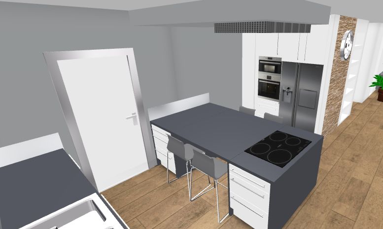

Maelhi: je pense pas que le parquet posé par le contructeur soit hydrofuge.
Jenly: la distance entre le plan de travail et l'ilôt est de 80cm sur le plan,
si on place l'ilôt completement sur le carrelage la distance serait de 1 mètre.
Une distance de 80 cm nous convient mais effectivement par mesure d'esthétisme, il serait plus judicieux de placer l'ilôt completement sur le carrelage.
On a peur que l'ilôt bouffe trop sur le salon
Iverser la plaque et l'évier, pourquoi pas, a voir.

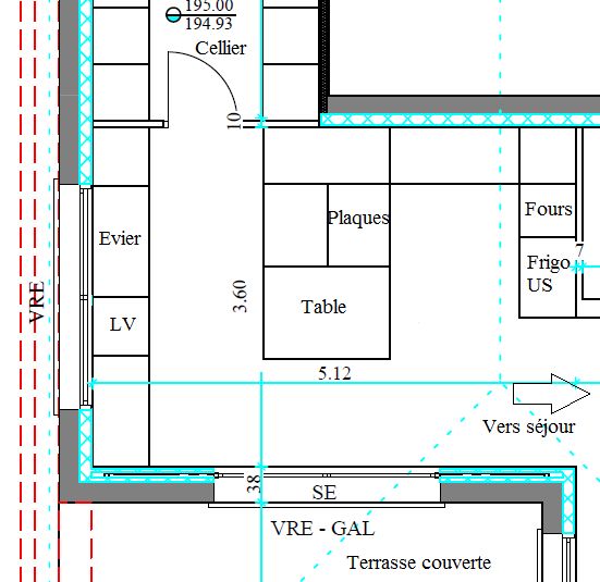

Env. 30 message Val De Marne

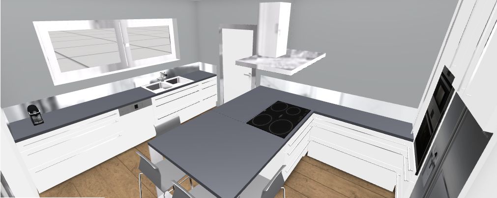

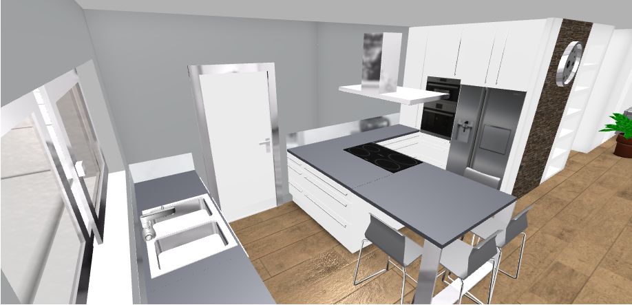

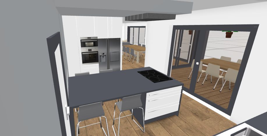

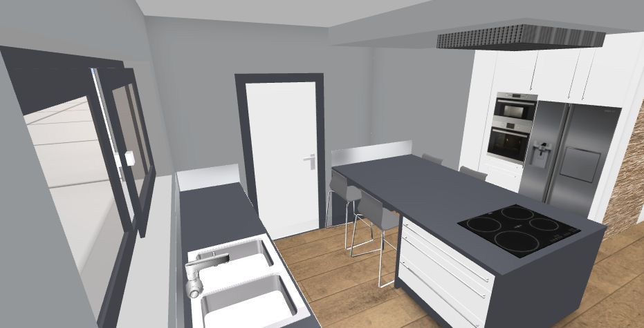

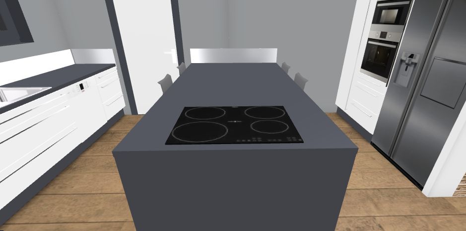

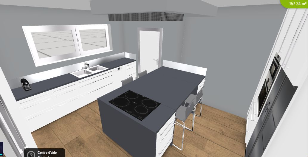

SamSam13 a écrit:Nous démarrons notre construction en janvier et avons déjà réservé notre cuisine !
Cahier des charges:
- un maximum de meubles bas tiroirs en 120cm (on aime avoir du rangement !)
- un lave-vaisselle en hauteur (sur la 2ème colonne) => surout pour moi car je suis souvent de corvée de LV et mon dos me dit STOP !
- cuisine lumineuse, épurée, moderne et fonctionnelle !
- plan de travail blanc et résistant => nous sommes partis sur du quartz Pierre de Plan pour la ligne de meubles et l'îlot
- espace (mini 1.20m entre les éléments pour pouvoir circuler facilement)
Voici le visuel:
Projet Cuisine
Il y aura 5 colonnes => 1 réfrigérateur, 1 congélateur, 1 four / micro-ondes, 1 lave-vaisselle et une dernière rangements (nourriture etc...).
Pour l'îlot: 2.4m x 1.2m, un côté (intérieur cuisine) en meubles tiroirs 120cm, l'autre (côté salon) en meubles simples avec étagères sans poignées (pour donner l'illusion d'un derrière de meuble laqué avec des portes à poussoir).
Pas mal de jeux de niches et coffrages / faux-plafond, pour donner un côté fini et jouer avec les éclairages le soir.
Qu'en pensez-vous ?
j'ai peur que des projections d'eau partent dans les rangements a droite de l'évier.

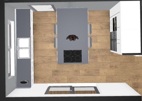

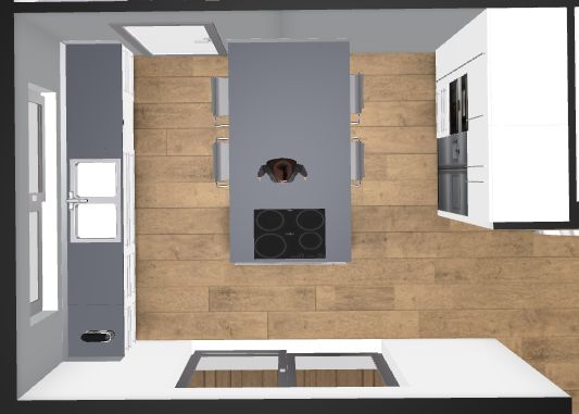

Membre super utile Env. 2000 message Roquefort Les Pins (6)
Je l'ai déjà dit mais j'aime beaucoup ! J'adore particulièrement les jeux de coffrages et niches, je ne savais pas que les cuisinistes faisaient ça aussi !
Bref, vous nous avez tellement donné envie qu'on pense aller voir des cuisinistes samedi ou le suivant !
Pour l'instant, on a juste "notre" idée d'implantation, avec une petite variante mais qui nous plaît moins :
Cuisine option 1
Cuisine 3D (option 1)
Variante (mais moins de rangements puisque table plus grande, et on préfère la plaque sur l'îlot) :
Cuisine option 2
On va aller chez les cuisinistes avec ça, et on verra ce qu'ils proposent !

Une distance de 80 me parait trés peu..... entre les ouvrants et le passage de personne.
100 est le minimum pour pouvoir circuler aisément.
pour le parquet, c'est du massif?

zapoutix a écrit:
Citation:
Projet Cuisine
Merci zapoutix pour cette réflexion.
Le côté droit de l'évier est un un égouttoir, la cuve (large et profonde, exigence de ma femme) est quant à elle sur le côté gauche.
De fait la cuve sera à quasiment 1 mètre des niches décoratives, je pense que c'est suffisant ?

Jenly a écrit:
zapoutix a écrit:Bonjour,
Le parquet sera du contrecollé, je n'ai pas plus d'indication ....

Membre utile Env. 700 message Bouches Du Rhone

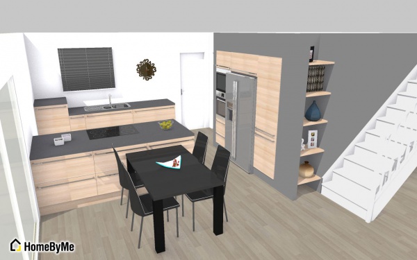

ficao a écrit:Je l'ai déjà dit mais j'aime beaucoup ! J'adore particulièrement les jeux de coffrages et niches, je ne savais pas que les cuisinistes faisaient ça aussi !
Cuisine option 1
Cuisine option 2
Apparemment, il y a aussi l'option cuisines portugaises, il paraît que niveau rapport qualité / prix elles valent le coup ! On est juste à côté de l'Italie, aussi : à voir également !
Salut ficao, tant mieux si on t'a motivée ! Autant le faire au début pour se libérer l'esprit (et du temps) pour plus tard - il y en aura besoin je pense !
Pour ton projet, ce qui est bien c'est que ta cuisine est spacieuse, tu as donc l'embarras du choix.
Attention aux angles avec tiroirs, il faut prévoir des fileurs pour l'ouverture, et ce n'est pas super pratique en fonction de ce qu'il y a à l'intérieur (tu seras obligée de fermer l'un avant d'ouvrir l'autre).
Quelle distance as-tu entre l'îlot et les colonnes four / frigo US ?
La plaque si près du bord de l'îlot risque de ne pas être pratique pour les projections au sol. C'est en partie ce qui nous a fait choisir de garder l'îlot libre (pratique pour poser les achats dessus en rentrant des courses pour pouvoir les ranger facilement, ou même pour cuisiner (et s'étaler!) car pour le coup l'îlot permet d'avoir un sacré espace de travail ! Quelle dimension fait-il ?
On a 130 cm entre l'îlot et les colonnes, et 130 cm entre l'îlot et le linéaire comprenant l'évier. Oui, on a un peu plus de 18 m2 donc je pense qu'on finira par trouver quelque chose de sympa !
Notre îlot ferait, en tout (en comptant le meuble qui le lie au mur), 128 cm de large par 260 de long. Pour la plaque dessus, en fait on a 60 cm d'un côté et 100 cm environ de table de l'autre (+ 64 cm derrière), donc je pense que niveau projections, ça devrait pouvoir le faire. A voir. Mais c'est vrai qu'un grand plan de travail, c'est chouette ! Là, la plaque dessinée fait 100 cm de long.

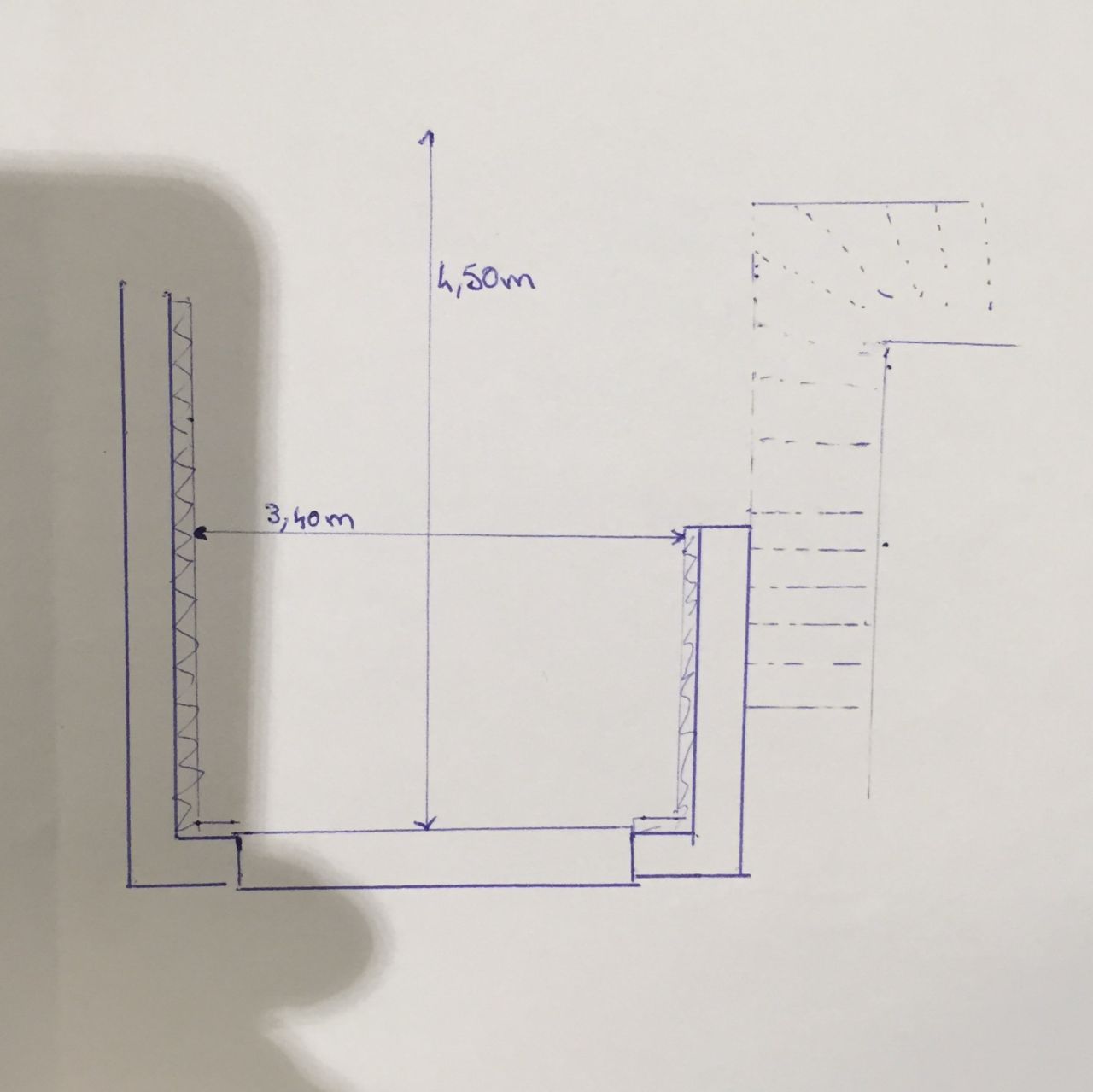

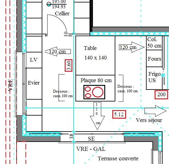

Notre projet de construction de maison avance, et nous devrons nous décider d'ici quelques semaines pour la cuisine. Nous avons déjà pris contact avec quelques cuisinistes, et jusqu'ici, deux types d'implantation se dégagent. Nous souhaiterions donc avoir vos avis sur celles-ci pour nous aider dans notre choix, notamment pour identifier certains "problèmes" que nous n'aurions pas encore identifiés dans les implantations proposées.
Pour commencer, voici le plan de notre "coin cuisine" :
Petites précisions :
  • La cuisine représentée n'est pas représentative de ce que l'on souhaite (c'est le fruit de l'imagination du constructeur)
  • La porte de gauche (isolante) donne sur le garage dont on utilisera une partie en tant que cellier
  • En ce qui concerne l'orientation, le Nord est en haut de la photo
  • L'entrée de la maison sera au Nord, à côté de l'escalier
Ensuite pour résumer notre cahier des charges :
  • Un îlot de cuisson
  • Un frigo "XL"
  • Des colonnes (dont une pour le couple four + micro-ondes)
  • Un coin repas où l'on pourra manger à 4 au quotidien
Voici donc la première proposition, qui utilise toute la largeur entre le mur Sud et la cloison du bureau :

On a essayé de l'illustrer de notre côté, et voici ce que cela donnerait :
Idée d'agencement pour la cuisine
Au final, on se passerait des meubles faible profondeur, dont on n'était pas pleinement convaincu de l'utilité. Celle qu'on y voyait le plus, c'était de pouvoir y poser un ou deux petits appareils électro. Après, je pense qu'on trouverait toujours des choses à y mettre, mais on estime qu'on aura déjà suffisamment de rangement avec le reste + ce qu'on pourra stocker dans le garage.
Du coup, on part sur un îlot élargi d'une trentaine de centimètres (de 120 à 150 cm), ce qui permet de garder environ 95 cm de passage de part et d'autre, et on pensait également caser une demi colonne (pas bien représentée sur l'illustration) dans le coin à gauche de l'évier pour pouvoir surélever le lave-vaisselle, comme suggéré par goldoz31 ;) Reste à valider la faisabilité selon les hauteurs de ces demi-colonnes chez les cuisinistes : la fenêtre est prévue à 60 cm du mur de gauche, avec une allège de 135 cm. J'en ai vu une qui faisait 138 de haut sur 65 cm de large, dans notre cas, ça coincerait donc avec la fenêtre... A voir donc.
On fera aussi en sorte de laisser l'évier en face de la fenêtre, avec l'égouttoir le plus proche possible de la colonne pour dégager un maximum de plan de travail à droite de l'évier pour la préparation.

Perso je préfère celle ci!! Sur l'îlot les meubles seraient de par et d'autres? Avec la table cela risque de gêner l'ouverture non?
Juste une idée comme ca, au lieu de faire un îlot au centre, on peut aussi partir du mur cela fait plus de rangements, plus de plan de travail, mais qu'un passage, puis mettre la table au milieu comme sur votre plan!!! C marrant dans votre plan le meuble lave vaisselle me choque pas du tout par rapport avec certains, mais je l'aurais mis normal quand même car y'a pas beaucoup de plan de travail, après la taille du plan du plan de travail est relatif à chacun!!!
BlushBiggrin
edit: pour ta cuisine j'avais pensé plus a quelques choses comme ça, après c'est vrai que ça n'est pas tout a fait un ilot... La table tu peux la mettre comme ton dernier plan, peu importe, le passage je l'ai laissé plus grand 1m environ et aussi 1m, vers l'accès aux portes.. J'ai rajouté une niche aussi et intégré tes colonnes....
T'en pense quoi?

Quelques changements dans la cuisine suite à quelques visites de cuisinistes :
-Le meuble en 50 cm de profondeur qui reliait le semi-îlot aux colonnes n'était pas pratique du tout et empêchait l'ouverture d'une partie de la colonne à côté du four. Du coup, on l'a supprimé. La cuisine est plus épurée mais pourtant les rangements sont plus accessibles.
-On a recentré l'évier de 120 cm sous la fenêtre.
-Selon les cuisinistes, la plaque doit se trouver plus proche de l'évier (ça semble logique en fait). Donc soit on la met de l'autre côté (plaque 5 feux de 100 cm), soit on la place transversalement (comme sur les simulations ci-dessous), pour y avoir accès à la fois depuis le côté du four / du frigo et depuis le côté de l'évier (plaque 5 feux de 120 cm dans ce cas).
-Meubles de 60 cm au bord du mur de l'îlot (pour éviter les projections de la plaque à côté) et table de 120 cm de long pour pouvoir manger à 4.
-Passage de 120 cm partout.
Qu'en pensez-vous ? On trouve que certes, le "triangle d'activité" (stockage - cuisson - lavage) n'est pas respecté, puisque le frigo se trouve loin de l'évier, mais cette configuration nous semble la meilleure car elle respecte la circulation de la pièce (du cellier vers le séjour). En plus, on a essayé de mettre un "vrai" îlot, ça ne passe pas (ça laisse peu de passage de part et d'autre). Et on tient à n'avoir des meubles colonnes que sur la cloison qui sépare la cuisine du coin bureau. Ca laisse peu de marge.
Quelques changements dans la cuisine...

ficao a écrit:Bonjour à tous,
Visuellement c'est très beau, par contre  niveau pratique pas sur, surtout pour la plaque, ou sont les boutons marche arrêt, car si c'est au centre ça me parait compliqué quand meme de cuisiné de cette façon sans se bruler, perso je la mettrais autrement, 120 de passage ça laisse pas mal de place, c'est peut être possible de diminué la ou il n'y a pas de chaise pour laisser peut être plus de place à la plaque de cuisson non?
Ou alors pourquoi ne pas intervertir plaque de cuisson et coin repas? pour cuisiné en bout?
Je trouve que vous avez quand meme bien utilisé la cuisine au max de son potentiel, pour ça bravo parce que c'est pas évident...

Merci pour ta réponse. Les boutons se trouveraient du côté de chaque feu (donc aux deux extrémités de la plaque), selon les cuisinistes. Mais je pense qu'on mettra plutôt une plaque "normale" (non transversale) du côté proche de l'évier, de 100 cm. Ça me fait bizarre cette plaque accessible des deux côtés...
Quelque chose comme ça :
Cuisine 2e option
Les meubles de rangement à côté de la plaque et en face passeraient à 30 cm de profondeur, et la table à 110 cm de long.
On avait pensé mettre la plaque en bout (inverser table et plaques comme tu le proposes), mais l'îlot devenait trop large (160 cm au lieu de 120) car il nous fallait des meubles sur les côtés de la plaque pour éviter les projections...
EDIT : je viens de simuler et c'est sympa...
Cuisine 3e option
Table beaucoup plus spacieuse. On perd du rangement (mais il nous semble qu'il y en a assez, et puis on a le cellier juste à côté), mais on gagne en largeur d'îlot qui passe à 140 cm de large (donc 110 cm de passage). On passe facilement du frigo à la plaque à l'évier.
La plaque, par contre, ne devra pas faire plus de 80 cm de large. Est-ce qu'en cette largeur, on peut avoir 5 feux ? Est-ce selon vous déjà une bonne taille 80 cm pour une plaque ? On partait sur du 100 mais c'est peut-être too much... Là, on aurait 80 cm de plaque + 30 cm de part et d'autre : suffisant pour les projections ? On placerait un grand casserolier de 140 cm dessous l'ensemble. Le coin repas pourrait faire jusqu'à 180 cm de long environ.

ficao a écrit:Merci pour ta réponse. Les boutons se trouveraient du côté de chaque feu (donc aux deux extrémités de la plaque), selon les cuisinistes. Mais je pense qu'on mettra plutôt une plaque "normale" (non transversale) du côté proche de l'évier, de 100 cm. Ça me fait bizarre cette plaque accessible des deux côtés...
Cuisine 2e option
Cuisine 3e option

En partant sur ta très bonne idée de mettre la plaque au bout du semi-îlot, voici ce qu'on a imaginé :
Cuisine, plan sûrement définitif.
Colonnes et linéaire sous la fenêtre restent inchangés, la plaque se place donc à l'extrémité du semi-îlot, et la table de 120 cm de long vient s'insérer entre des casseroliers de 60 cm chacun (quatre en tout). Rien ne vient gêner le passage principal (devant la plaque) vu que les casseroliers sont sur les côtés (devant, ça aurait été peu pratique car il y a la baie vitrée dans le prolongement), et la plaque de 80 cm (5 feux) est entourée par 30 cm de plan de travail de chaque côté.
L'îlot fait 140 cm de large du coup (si on veut une plaque de 80 cm + 30 cm de chaque côté.
Ca nous semble pas mal car on passe facilement du frigo à la plaque à l'évier. On ne se prend pas les pieds dans les chaises. Les seules interrogations :
*30 cm de chaque côté, ça suffit pour éviter quand même un peu les projections ? Ceux qui ont des îlots avec plaque dessus, comment ça se passe chez vous ?
*120 cm de long pour la table, ça permet de manger à 2 côte à côte ?
Et enfin, on garde bien 120 cm de passage car j'avais zappé qu'on avait agrandi la cuisine (512 cm de long x 360 cm de large). On a donc en longueur 60 / 120 de passage / 140 / 120 de passage / 70 (colonnes pour frigo américain), restent 2 cm. Et en largeur, 240 (60 + 120 + 60) / 120 de passage.

Je trouve le coin repas trop prêt de la plaque de cuisson ce cette façon, mais j'adore la plaque en bout, et que tu es changer de sens tes meubles, c 'est une super idée... au niveau de la largeur pour le coin repas, pourquoi ne pas mettre 140 et n'avoir que 100 de passage? tu passeras largement, ou alors diminuer la largeur des meubles du bout de ton ilot...
J'aime bien comme ça,c'est chouette... Blush

Bonjour.
La plaque en bout, pourquoi pas, mais l'aménagement de l'îlot ne convient pas. Il vaut mieux éloigner la partie repas près du mur pour avoir de la place autour de la plaque. Et pour le casserolier, vous serez plus à l'aise en le mettant devant et sous la plaque. Vous aurez tout à portée de main (exemple ici). Il ne gênera pas du tout, vous ne le laisserez pas ouvert...
Dans votre configuration, les premiers auront également les projections.
Veillez à ce que la porte du cellier ne s'ouvre pas vers la cuisine, mais bien vers le cellier (ou mettez une coulissante).

Membre utile Env. 300 message Var
Bonjour Ficao
Pourquoi ne mettez vous pas une série de meuble bas contre le mur qui sépare le cellier de la cuisine, en intégrant les plaques (vous pouvez garder le meuble haut, en mettant par exemple une colonne avec rideau descendant)
+ Table classique au milieu de la pièce.
on ne souhaite pas d'une table classique et on voulait quelque chose de carré, symétrique, d'où le choix d'un semi-îlot.
Voici notre dernière version. Mettre 2 casseroliers de part et d'autre de la plaque au lieu d'un dessous fait gagner de la place et on ne perd pas vraiment en praticité. Ilot de 240 x 140 cm, avec coin repas de 140 cm de long, casseroliers de 100 cm de long et plaque de 80 cm dans la largeur (140 cm de largeur totale). On a donc un plus grand coin repas, plus éloigné de la plaque.
Dernière implantation cuisine
Voilà un plan vite fait sur Paint. Doute sur l'emplacement du lave-vaisselle : certes on est droitiers tous les deux, donc le bon sens voudrait qu'on le place à droite de l'évier. Mais avec la plaque en face (et les chaises qui risquent de gêner en fin de repas), n'est-il pas plus judicieux de le placer à gauche ?
Plan quasi final de la cuisine
