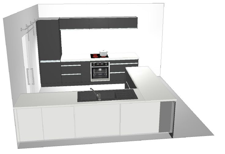

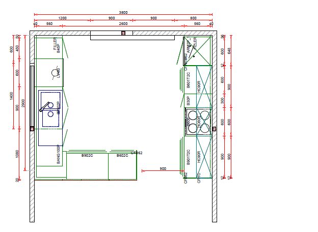

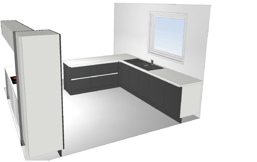

gysmovoile a écrit:Bonjour,
Je suis en train de finaliser l'implantation de ma future cuisine ...
Qu'en pensez vous ?...
Bref, je suis preneur de vos remarques
Merci !
la vue d'ensemble est très jolie.
coté pratique :
l'évier est trop loin des plaques (pour égoutter ou faire cuire ce qu'on a lavé)
pas assez de place sur le plan pour sortir les plats du four
=> en décalant l'évier à droite , ces 2 points seraient résolus
..... reste le LV trop loin de l'évier... mais on ne peut pas tout avoir

Membre utile Env. 900 message Sète (34)
Belle implantation je trouve.
Faites attention au tiroir sous plaque. Assurez vous que votre domino induction soit bien ventilé. Je ne sais pas si dans leur gamme 78cm de haut, Oca fait des meubles spécifiques induction. À vérifier, même si je pense qu'un domino posera moins de problème qu'une plaque de 60cm.
Par ailleurs, sachant que Oca propose plusieurs couleurs de caisson, pour des questions esthétique, peut être prendre un caisson couleur pour les étagères d'extrémité de plan. Faudrait tester des visuels.

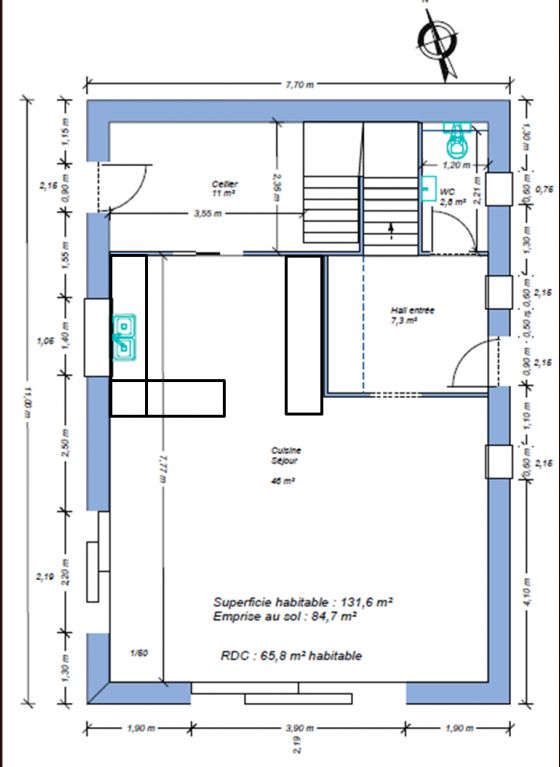

Photographe Env. 200 message Fonsorbes (31)
Je viens de mettre un plan type de ma future cuisine (Revendeur Ixina).
Je suis parti sur une cuisine en U mais peut être que je peux partir sur une cuisine en L avec un îlot central, soit 2 rangés de meubles avec une porte fenêtre.. Je ne sais pas trop...
La cuisine proposée aurait donc :
- Une colonne avec frigo 120cm + espace pour micro-onde avec porte fermée + petit espace rangement
- Un epicier de 30cm
- un meuble bas four + petit tiroir à rangement
- Un meuble d'angle à tourniquet de 90cm
- un meuble lave-vaiselle
- Un meuble sous evier
- Un casserolier (je ne sais plus la dimension mais surement 1,2m)
- un meuble de rangement (coté baie vitré pour ranger le petit dejeuner)
- un meuble de rangement haut
- un plan de travail pour manger à 4 personnes (2 face à face + 2 cote à cote)
- Crédence
- Hotte aspirante
- Frigo
- Evier grand bac
Le tout pour 5000 euros (hors pose et hors lave vaiselle/four/plaque de cuisson)
Vous en pensez quoi? Quelle serait la meilleure implantation (U, L, Ilot, 2 rangées //)
Je suis preneur de toutes les remarques, cela me permettra de faire une meilleure cuisine.
Sachant que j'ai 2,4m par 3m
Cordialement,

Avez-vous une autre idée?
Il s'agit du plan de ma maison.
<br />
Pouvez-vous me dire ce que vous en pensez?
<br />
Merci par avance ?
De : Fonsorbes (31)
Ta cuisine me semble bien pensée. fonctionnelle, moderne. l’espace semble optimisé.
5K€ pour meubles et pdt, c'est pas trop chère compte tenu des meubles (haut vitré, casserolier, armoire, crédences et les joues de finition pour le coffrage du retour). t'as eu des accessoires avec ?
un U est un bon choix je pense
l'angle des 2 murs est perdu ou il y a un meuble d'angle ?

Koocook a écrit:Ta cuisine me semble bien pensée. fonctionnelle, moderne. l’espace semble optimisé.
Bonjour Koocook
Merci de ton retour.
Qu'entends-tu par :
- PDT? ==> Le Frigo, la hotte et l'evier?
- Joues de finition pour le coffrage du retour? ==> Le fait que derrière le meuble ce soit la même couleur que la façade?
A quoi penses-tu comme accessoires?
Dans l'angle sous le meuble haut vitré, il s'agit d'un meuble d'angle à tourniquet en 90cm
Concernant le deuxième angle, pour ne pas à avoir à payer 2 meubles d'angle, le vendeur m'a conseillé de mettre un meuble classique et d'ouvrir la porte du coté salle à manger (meuble visible je pense sur la photo)

Pour la remise, peut importe la forme qu'elle prend (pose, joue de maintient, tva offerte, ... promo en cours ou remise exceptionnelle (lol)) c'est en fait un %age de remise affecté aux meuble et pdt car c'est là que se trouve la marge.
il faut voir si tu bénéficies pas déjà d'une promo, alors il reste que peu de marge de négo.
si tu leur prend l’électroménager et des services (livraison, pose, crédit, assurances, ... ), ils peuvent peut être faire un petit effort
après, ça dépend de la politique de la maison et des marges qu'ils pratiquent. mais vu le prix qu'ils t'on fait, ils n'ont pas l'aire de sur-gonfler . tu peux tenter mais je serais étonné que tu obtiennes plus que 5 ou 10%

yoann31 a écrit:Bonjour,
Cordialement,
Yoann
Implantation de ma future cuisine
<br />
<br />
<br />
Merci par avance ?
Bonjour Yoann,
Je pense aussi que le U est la meilleure solution compte tenu des dimensions de ta cuisine. Un ilot serait trop petit et te ferait perdre trop de plan de travail.
2 détails d'ordre esthétique (donc subjectif)
- je ne ferais pas la crédence de la même couleur que les meubles, c'est un peu lourd visuellement et surtout je l'arrêterais au niveau du meuble du retour, en laissant la tablette (bar) dépasser.
- j'enlèverais le petit meuble vitré suspendu. Ou je le mettrais à côté de la hotte pour faire écho à la colonne. Ou je le remplacerais par deux petites étagères légères à droite de la fenêtre, sur le départ du "presque-ilot". Sinon, l'agencement général me semble bien.
Le petit meuble suspendu sera pour les assiettes, verres etc..
J'aimerai le conserver. Je ne sais pas s'il passerait du coté de la hotte.
Je n'ai pas bien compris pour la crédence, vous l’arrêteriez juste après l’évier?
Vous conserveriez la couleur du PDT pour la crédence?
De : Fonsorbes (31)
Je l'arrêterais là où vous avez placé la machine à café, là où s'arrête le meuble sous le débord de plan de travail qui fait bar.
Pour la crédence, qu'est-ce qui est prévu comme matériau derrière la cuisson?
Je ne sais pas si mettre les assiettes et verres dans le meuble suspendu sera très pratique: Il n'est pas facilement accessible, les enfants n'y arriveront pas seuls, et la vaisselle c'est plutôt lourd, j'aurais peur que ça tombe.

A mon tour de poster mes projets de cuisines.
Notre cuisine est ouverte sur un espace du salon/salle a manger ou nous aurons une grande table pour les repas en famille + invités. Elle est orienté nord donc elle devra être chaleureuse et lumineuse même si nous avons mis une fenêtre coulissante de 2m de largeur.
J'ai des problèmes de dos qui font que je souhaite un lave-vaisselle sur-élevé (tester en vacances, juste le bonheur). je souhaite un évier 2 bac. j'adore les ilots mais me demande si c'est très judicieux vu la largeur de notre cuisine... Nous aimerions avoir la place de faire manger 2 ou 3 enfants pendant que je cuisine.
1ère idée avec ilot mais il ne reste que 90 cm entre evier / ilot et 80 cm entre ilot / mur
Idée plan pour la cuisine
Idée en U avec le lave vaisselle en hauteur :
Projet aménagement cuisine U
Dept : Val De Marne
Env. 50 message Herault
Voila une belle cuisine à imaginer!
Pas forcément simple ....
pourquoi ne pas faire un mural au fond, avec uniquement des colonnes? Rangement, Four, MO, ...
et un retour, sous la fenêtre ( séparé du mural donc ), avec l'évier, le LV ... et le retour pour déjeuner?
Perso, l'idée d'un fond assez uniforme me plairait beaucoup ...  les meubles hauts dans votre configuration me dérangent, au niveau visuel.
Je ne suis pas un pro de la conception de cuisine ... c'est juste mon ressenti ...
Dept : Herault
Membre utile Env. 400 message Val De Marne
Pas bête comme idée. A essayer pour voir si il n'y a pas trop de perte niveau plan de travail...et la plaque de cuison vous la metteriez ou du coup ?
Dept : Val De Marne

@Polinette. Pas si facile. Avec l’ilot vous allez être trop serrés. Dans la deuxième proposition, le LV en hauteur n'est pas très esthétique. Nous voulions aussi au départ mettre le LV en hauteur. Mais au final, nous avons renoncé. Cela aurait fait étrange dans la cuisine, et cela enlève de la surface de plan de travail.
Essayez peut-être aussi sans aucune colonne, mais avec des meubles bas et des meubles hauts. Cela sera peut-être plus harmonieux et vous permettrait de placer plus librement la plaque de cuisson.
Dept : Allier
Membre utile Env. 2000 message Indre Et Loire
Je verrais bien le lv sur le fond avec une diminution en effet du plan de travail
Après peux tu mettre des colonnes sur le mur à droite ?
Dept : Indre Et Loire
Au vu de la largeur de plan sous la fenêtre, je tenterais aussi de passer le lave vaisselle dans une colonne à la place de la plaque. Je mettrais au bout de ce mur de colonne éventuellement un meuble rideau pour les électro de base (voir le micro onde en mode non encastré qui peut ainsi coûter moins cher!)
ET sur la longueur de plan sous la fenêtre je casserais évier et plaque.
SI ce n'est pas faisable, je préfère la version une avec la table/ilot au centre de la cuisine. Par contre la seconde proposition empiétait plus sur le reste de la pièce, cela est-il gênant ou pas?

Super bloggeur Env. 200 message Valence (26)
j'ai un projet de construction qui commence, et il faudrait que j'avance sur mon ameublement de cuisine pour être sûr de prévoir les prises au bon endroit par exemple!
Pour l'instant le chantier est peu avancé (étape fondation), donc ce qui est intérieur peut encore bouger, la fenetre de la cuisine, à la limite mais ca m'arrange pas (permis modificatif). La position de l'escalier et les murs extérieurs eux ne peuvent pas bouger. Les cloisons intérieurs peuvent plus facilement bouger. Idéalement il faudrait mieux que l'espace prévu pour la cuisine convienne
Voilà la proposition que j'ai eu chez un cuisiniste, sur mon récit on m'a fait remarqué que la distance plaque de cuisson / évier était un peu grande, mais on m'a pas donné d'idée pour améliorer ça. Donc si vous pouvez me donner votre avis sur cet aménagement!
Je rajoute aussi le plan du RdC pour situer la cuisine dans la maison.
Romain
De : Valence (26)
Ton accès au cellier se fait par une porte galandage ?
Je trouve en effet évier et plaque un peu loin.
Le truc qui le choque le plus c'est l'espace entre ton retour et ton cassolier qui est de 90.
Ca veut dire que si tu ouvres un tiroir et que tu prends un truc si quelqu'un veut passer il ne peut pas..
Merci de ta réponse, oui porte à galandage, ou porte suspendue (en discussion). Pour l'instant vu qu'il n'y a pas grand chose sur le mur du fond, une porte suspendue pourrait convenir, et il y a une bonne moins valu.
Effectivement je n'avais pas fait attention pour le casserolier. Après on peut le fermer quand quelqu'un peut passer, mais effectivement, il y a surement des moment où ce sera problématique.
De : Valence (26)
Je pense à un truc comme ça peut etre prévoir un décalage de cloison de quelques cm.
Sur ton mur de droite
3-4 colonnes qui seront rangements frigo et four + MO.
Au fond à droite mettre un porte pour accès au cellier.
Puis ça te laisse encore 2 pan de mur quasi complet pour des meubles avec ou non retour
J'ai fait à l'arrache mais un truc comme ça comme ça tu es encore libre pour faire un retour bar, un retour repas ou autre.
Par contre concernant le mur de droite je pense que c'est pas top de faire dépasser les meubles par rapport au mur
OK merci de ta suggestion, c'est différent mais il y a des côtés positifs c'est sur. En fait, je n'ai pas prévu de faire dépasser les meubles, mais la proposition d'implantation est plus grande que l’espace prévu sur le plan actuel, mais il me suffit d'agrandir un peu le hall pour tomber juste. Je n'ai pas fait modifier les plans, car le plan de cuisine peut encore beaucoup évoluer W00t
Le problème si je remets le bar, c'est qu'on retombe dans le passage 'bloqué' si on ouvre le four, ou le casserolier sous le four.
De : Valence (26)
Tu le fais au pire moins long
