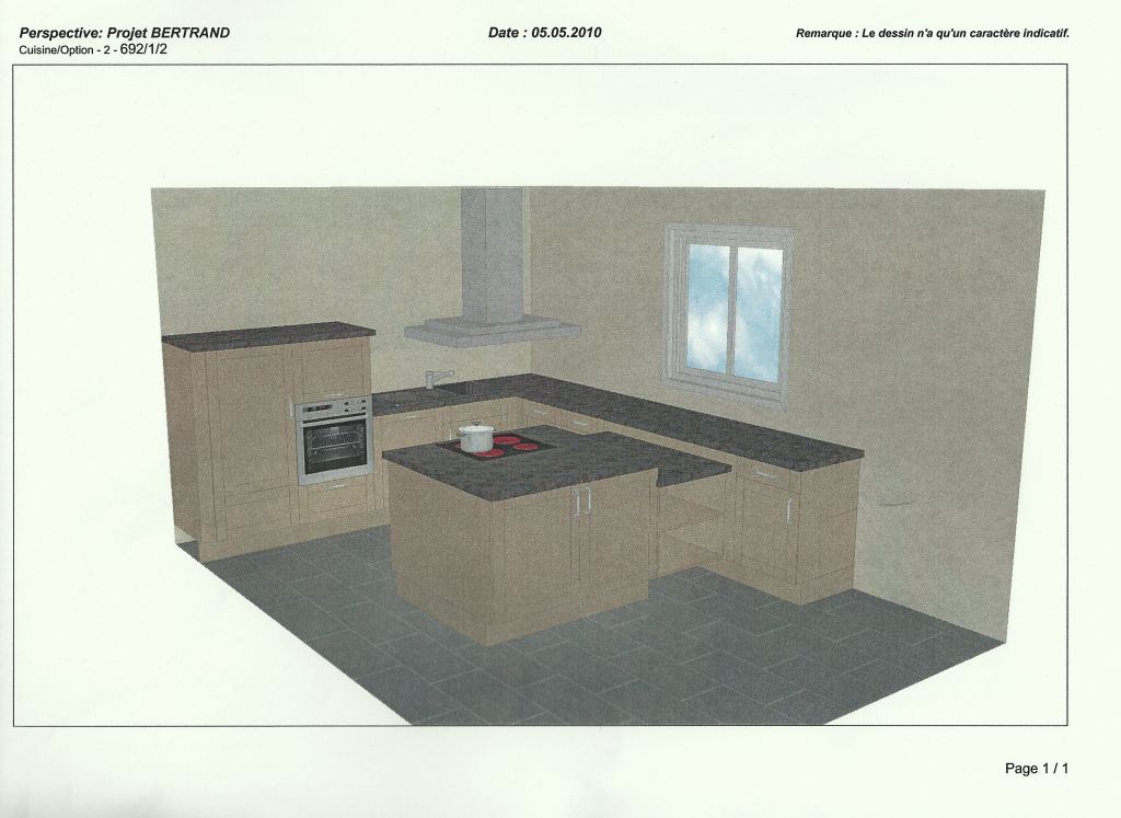

bonsoir a tous, voila le plan fait par un cuisiniste, pouvez vous me donner votre avis la dessus, et si vous avez d'autre idée je suis preneur.
merci
De : Courcelle En Bassée (77)
Photographe Env. 600 message Ville Sur Jarnioux (69)
Salut,
C'est sympa le bar légèrement décroché du plan de travail...
Ça a l'air fonctionnel!
A++

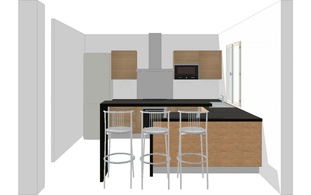

voici notre future cuisine, choisi chez Hygena
ce sera une City blanche
Photographe Env. 2000 message Vergèze (30)
Moi j'adore la City Wub J'ai la Crème avec plan et dosserets Texas.
Tu as pri quel plan ?
Par contre si vous n'êtes pas grand faites gaffe pour les meuble lift pq ça peut monter très haut et du coup pas pratique.
Heureusement que le monteur m'a posé la question avant de fixer le mien sinon j'aurais été obligée d'acheter un escabeau pour l'atteindre Crying
Sinon belle implantation, d'autres vues peut etre ?
J'allais te dire que fallait changer le sens d'ouverture du frigo mais non, je comprends pourquoi tu as préféré l'inverse de la logique Biggrin
Et sans indiscrétion, quel est le prix total ? As tu pris aussi l'électro et la pose chez eux ?

bonjour,
merci
j'ai édité mon message précédent avec d'autres vues
on va la payer 7000€ électroménager compris
-frigo + congélo whirlpool ART 471/3 encastrable
-lave-vaisselle intégrable Full RLF 101
-four pyrolyse Whirlpool AKZ 206
-plaque induction Candy CI640C
-hôte Roblin 5026006
on a pas pris la pose car ça s'élevait à 1600€
mais la livraison oui
au niveau du plan de travail on a pris le Noyer Butcher

T'es sure que ton mitigeur va passer sous ta fenetre ?
De : Vergèze (30)
Env. 900 message Rhone
d'après la nana c'est un inox qui se raye beaucoup beaucoup moins que les autres... à voir...
normalement ça passe, en sachant que sur les "photos" la fenêtre n'est pas aux bonnes dimensions
au pire c'est une fenêtre oscillo-battante donc ça ne devrait pas trop gêner...
ouais mais bon ça reste de l'inox et tu vas devoir bien essuyer après usage pour ne pas avoir de vilaines traces Biggrin
pour ton robinet, méfie toi quand mm car mm avec un oscillo-battant ça change rien tu ne pourrais pas ouvrir complètement ta fenetre si ton robinet est trop haut malheureusement.
Vérifie bien la hauteur où sera ta fenetre et ensuite ta hauteur de meuble +mitigeur sinon tu seras marron au dernier moment car tu peux encore faire des modifs chez hygéna jusqu'à 2 mois avant livraison après ce sera trop tard Crying
De : Vergèze (30)
Merci pour tes conseils je vérifierais tout ça!!!Smile
Mais de rien.
Je te donne ces conseils car au départ je voulais aussi un robinet comme le tien et ça passait pas.
L'ouverture de ma fenetre se trouve à 1m15 du sol et mon plan de travail à 90 cm du sol donc un robinet à plus de 20 cm d'envergure c'était pas possible à moins qu'il soit rétractable et là ça coute cher Crying
De : Vergèze (30)
je viens de regarder... et effectivement ça passe pas
du coup va falloir qu'on change...
heureusement que tu m'en as parlé!!!!
la hauteur du plan de travail sera à 90,8cm du sol et la fenêtre est à 110cm
du coup il faut qu'on trouve un robinet avec une hauteur inférieure à 19,2cm pour que ça passe!!
Ah ben j'ai bien fait alors de t'en parler.
Par contre vérifie bien pour la hauteur de ta fenêtre car je pense que c le cadre qui est à cette hauteur comme pour moi.
C l'ouverture que tu dois voir et si c bien le cadre qui est à 110, l'ouverture, elle, est à 115 donc peut etre que ça passerait et encore Blush

Voici l'implantation de cuisine pour laquelle je craque, elle a été réalisé par Lambermont (belgique)
Le scan est un peu sombre la cuisine est couleur chêne clair poignées métale inox/chrome, plan de travail noir stratifié imitant l'ardoise
Elle peut aussi être faite en laquée couleur blanc, noir, aubergine, rouge, gris perle, beige ...
A vos commentaires
Merci d'avance

J'aime beaucoup l'implantation proposé elle est fonctionnnelle j'adore
Bon courage pour la suite

Bonjour Bertrandim,j'aime beaucoup cette cuisine aérienne et épurée!

Merci beaucoup

Superbe cuisine !! Connaissant les meubles Lambermont, je ne me fais pas de soucis sur la qualité !!

Tout à fait merci du compliment

bonsoir a tous
avis
implantation de notre cuisine
merci
(désolé pour la pub)

Pour ma part j'aime beaucoup, j'avais fait un plan similaire mais ça ne collait pas, mais je trouve l'implantation facile à vivre et beaucoup de rangements.
Bonne continuation

L'implantation est bien faite à mon sens. Quel modèle allez-vous prendre ?

bonjour a tous et merci de m avoir repondu
nous pensons prendre l abstrakt gris avec plan de travail aluminium
mais c pas pour toute suite
j en suis rendu a 4200€
