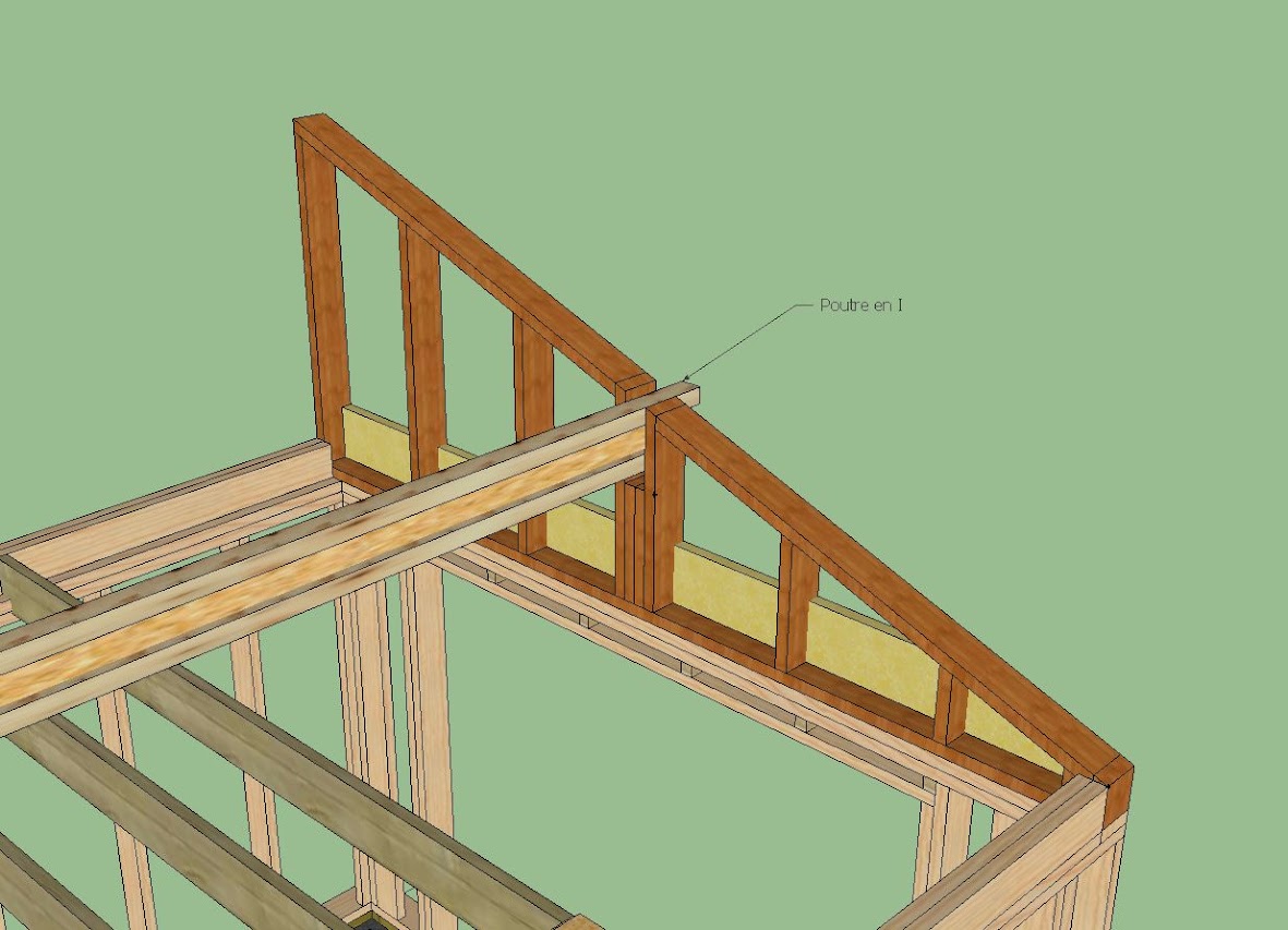

Voilà, je fais appel à vous pour critiquer mon projet et surtout pour m'orienter dans la façon de faire ma charpente.
Mon projet est un garage ossature bois sur borne et sera mitoyen avec le garage de mon voisin. L'ensemble ne fera qu'un et aura un faitage commun.
1 - Je souhaite pouvoir utiliser la partie du haut en guise de grenier. Comment réaliser cette charpente (avec solive incluse si besoin dans les demi fermettes) ?
2 - Je n'ai pas pu mettre de linteau dans l'ossature ou se trouve la porte de garage à cause d'une hauteur limité à 2m18.
Comment puis-je réaliser cette pièce importante pour la résistance dans la partie ossature/charpente supérieure ?
Je vous joint une image issue de SketchUp pour vous faire une idée.
Merci d'avance du coup de pouce !!!

je t'ai fais un schéma vite fait pour reprendre ton élévation depuis ta dernière lisse => http://btptec.pagesperso-orange.fr/BTP/Charp3D.pdf
1/Pour le gîtage j'ai mis du 80x260 en périphérie au nu intérieur pour les faces donnant sur l'extérieur, contre la maçonnerie pour la face contre pignon.
2)Tu pourras ainsi faire ton gîtage avec des sabots...
3) Coté charpente : je t'ai fais le départ sur un coté.Evidemment tu ajusteras les bois. En milieu de longueur du garage (576cm/2) il faudra poser un 80x260 comme demi-ferme. Puis perpendiculairement au milieu de celle-ci (384cm/2) faire repartir sur les côtés 2 madriers de section un peu plus faible si nécessaire. Ta charpente ressemblera à 4 rectangles accolés.
Voilà, c'est un peu rapide (pas trop de temps) mais je pense que le principe est compréhensible..

Concernant le gîtage j'avais pensé à poser un montant sur champ (en tant que rive et qui sera doublé lorsque le solivage sera fixé)sur toute la périphérie en laissant un appui pour les solive sur la lisse haute et mettre des solives de 38x200 contre cette rive et la lisse haute pour arriver au niveau supérieur de la dite rive pour poser un plancher OSB.
Un p'tit schéma c'est vraiment plus clair
Ensuite continuer par la charpente. Je ne sais pas si je suis très clair Unsure
Pour ton explication concernant la charpente, cela veut-il dire que j'aurais 3 demi-fermettes avec par dessus une panne intermédiaire ?
Comme ceci(mon idée de départ) :
Je n'ai pas trop saisie le
Citation: Ta charpente ressemblera à 4 rectangles accolés
Sur ton schéma tu as intégré le linteau de la porte de garage dans la demi-fermette ?
Je continue sur Sketchup pour pouvoir poster des images de quoi critiquer plus facilement
Cdtl.

Pour ton idée, tu peux tenter comme ça, mais t'enlève pas loin de 55mm de bois en résistance à cause des entailles (200-145).
Question fermette : 1 de chaque coté comme sur ta photo, puis en milieu de garage tu mets juste un 80x260 dans le sens de la pente parallèle aux demi-fermettes. Et ensuite perpendiculairement, viendront se fixer les pannes intermédiaires entre cette poutre et tes 2 demi-fermes. En procédant comme ça tu gagnes un peu plus d'espace sous toiture.
Ai-je été un peu plus clair??Happy

Me revoilà !!!
Ça avance ça avance
Mon voisin à poser une panne intermédière de 10x300 pour une longueur de 6m. Puis-je faire de même mais avec une poutre en I pour ne pas avoir à poser de demi-ferme intermédiaire ?
Quelle est la dimension d'une poutre en I pour l’équivalence à une panne de 10x300 ?
En image c'est vraiment plus lisible
Voici en image la partie charpente avec la fameuse demi-ferme comportant le linteau de renforcement pour la partie basse(porte de garage) : pas d’erreurs ??

Re,
C'est bien ça!
Pour ta configuration actuelle :
Pour une charge permanente 150kg/m² (tuiles/chevrons/isolants/plafonds) et surcharge neige à 100kg/m² ,flèche à 1/400 :
-Concernant ta poutrelle I, il te faudrait une serie 2x4 -2400 soit une hauteur de 360mm...
- Ou un Lamellé collé 80x340
- Bois résineux => pas de section possible pour cette portée normalement.
Maintenant on peut diminuer la section si tu donne des précisions sur les charges.
Sinon comme je te le disais précédemment, pose une poutre intermédiaire de 80x260. Ca répartira mieux les forces et dimunera tes sections. Je t'ai fais une coupe pour te représenter ce que j'exprime => http://btptec.pagesperso-orange.fr/BTP/Coupe.pdf

Pour la section de la panne intermédiaire du 360 ou 340 ça fait vraiment gros !!!!
Prévu pour le plafond : OSB sur chevrons classiques + liteaux + tuiles HUGUENOT H10s Poids au m2 : ≈ 43 kg (10 tuiles au m2)
Peut-on réduire significativement cette section si je rajoute une demi-ferme intermédiaire ?
Pour la partie faitière, je fais reposer les chevrons directement sur le mur ossature bois qui sera attenant aux demi-fermes ?
Et oui toujours des questions .....encore merci Almighty62
Voilà en image : le linteau placé correctement et l'ossature haute ajouté ou viendront s'appuyer les chevrons 63x75.

Bonne idée de conception mais on accede comment au plancher ? par la réservation en façade ok mais tu perds une partie de la hauteur 144 et tu n'accede pas facilement à toute ta surface créée
moi j'aurai pas fait comme ça mais poser la poutre au milieu et mettre du plancher que sur la partie vraiment utilisable en rangements du coup tu peux mieux acceder avec un échelle sur toute la longueur
De : Lorraine (57)
Env. 80 message Montlouis Sur Loire (37)
Salut geo57 !!
Citation: Bonne idée de conception mais on accede comment au plancher ?
L'accès se fera par l'espace libre sans solivage ( largeur de passage entre pignon et plancher = 1.40m)
Citation: ...moi j'aurai pas fait comme ça mais poser la poutre au milieu...
Là je ne t'ai pas compris ???
Citation: ...mettre du plancher que sur la partie vraiment utilisable en rangements du coup tu peux mieux acceder avec un échelle sur toute la longueur.
C'est vrai mais entre la panne intermédiaire et le plancher je n'aurais qu'environ 35 cm de passage alors ce n'est pas trop pratique
Merci de donner des idées et de critiquer le projet.....il n'en sera que meilleur

Je penses avoir compris cette fois Almighty62 !!!!
Le coup des 4 rectangles... ok !!!!!!!!!!!!!!!!!!!!!!!!!!!!

Re,
Voilà ca roule comme ça !
Pour tes chevrons, oui ils reposeront sur le mur d'ossature comme sur le schéma de ton post précédent.
Cdlt,
PS : - N'oublies pas de vérifier tes réservations de porte de garage : Encombrement, ecoincon ou non, et surtout renforts et bois à placer si nécessaire.
- Ta lisse d'arase de départ (autoclave) doit être fixée avec des goujons inox et non des tirefonds : Te devras faire quelques chapelles.
- L'OSB de contreventement de 10mm sera à caler avec joint de dilatation de 2 à 3 mm.

Pour la porte de garage, je l’achèterai avant la conception pour être sur de l'encombrement de celle-ci.
Les ecoincons se sont des renforts aux montants droit et gauche de la porte ?
C'est quoi des chapelles ?
Citation: L'OSB de contreventement de 10mm sera à caler avec joint de dilatation de 2 à 3 mm
J'avais prévu comme sur les différentes documentations : environ 4 mm
Concernant la panne centrale : en dimension j'ai mis du 80x240 cela sera suffisant ? idem que dessous - avec 2 solives 38x240 liées ?
Concernant les 2 demi-pannes intermédiaire : puis-je les fabriquer à l'aide de 2 solives 38x220 fixées entre elles ?
Encore un grand merci pour ton aide.
PS : le choix définitif pour la réalisation de la charpente sera fonction de mon fournisseur en bois.
